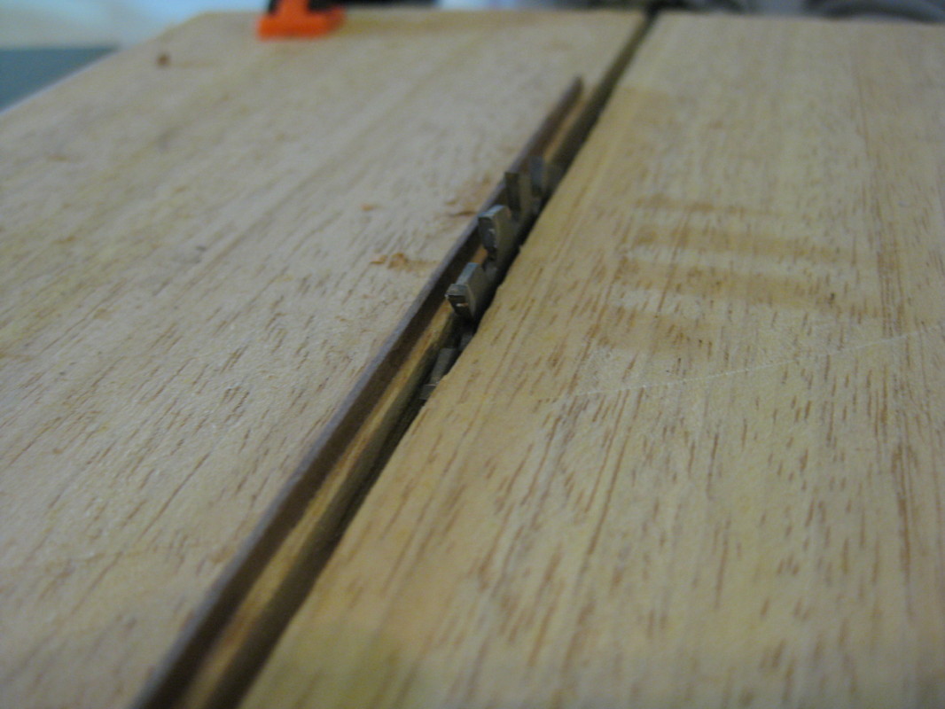

fraco escribió:. Lo del clavo para hacer la ranura no se me habría ocurrido en la vida.
La verdad es que no se me ocurria otra forma de hacerlo y despues de pensar ideas diferentes salió esta y queda en vivo muy realista , el problema surge al llegar a la curvatura para lo cual utilizo un madero más estrechito de la medida de un lápiz con el mismo clavo.
si alguien se le ocurre otra forma más eficaz que lo diga , je,je..

Conformando un trozo de metal, como una parte de hoja de sierra de arco, se puede utilizar como si se tratara de una fresadora, permitiendo, incluso, formas más sofisticadas. :wink:

Muchas gracias por tu información , de hecho ese mismo sistema que indicas es el que he estado usando hasta ahora , tengo una fresadora poco precisa y por eso he preferido hacer algunas molduras de la amuras manualmentede esa forma.
Ahora he cambiado al sistema del clavo puntualmente ya que en la curvabanda se va cerrando el ángulo de las ranuras y de esta forma me pareció más fácil el ajuste.

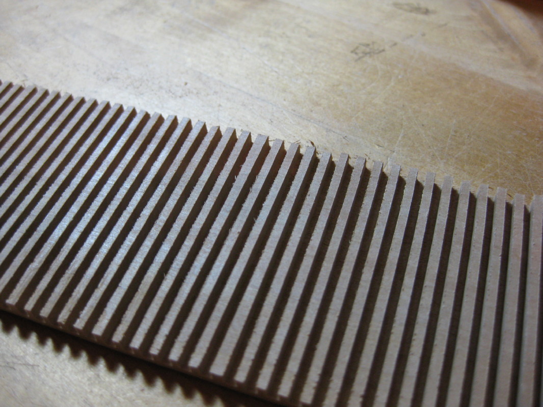

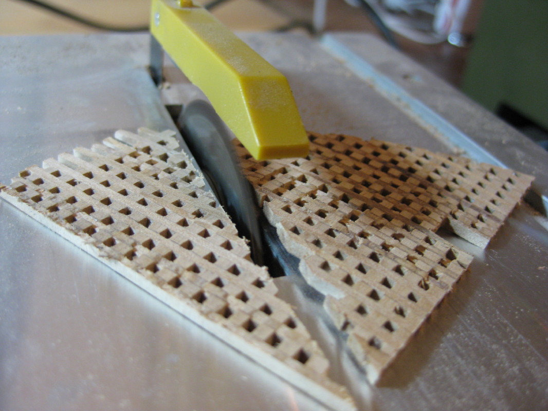

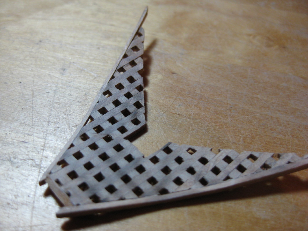

sigo con tareas de la proa , ahora ha llegado el momento de los enjarretados , para hacerlos he usado una técnica que muchos ya conocereis pero pongo unas fotos del proceso ya que las tengo hechas.
La madera es peral , empecé a hacerlos en cerezo pero se astilla con la fricción de la sierra y cambié al peral que no tiene ese problema.

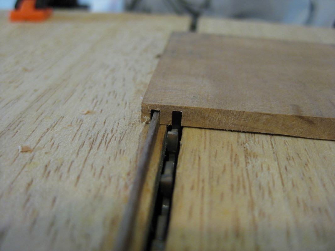

Lo primero es cambiar el disco de la sierra de disco por uno del tamaño de las muescas del enjarretado , confecciono unas guias y..... a cortar , ahi van las fotos:
construyo el kit de guia  con dos maderos en la sierra de disco
voy realizando las muescas con la ayuda de la guia

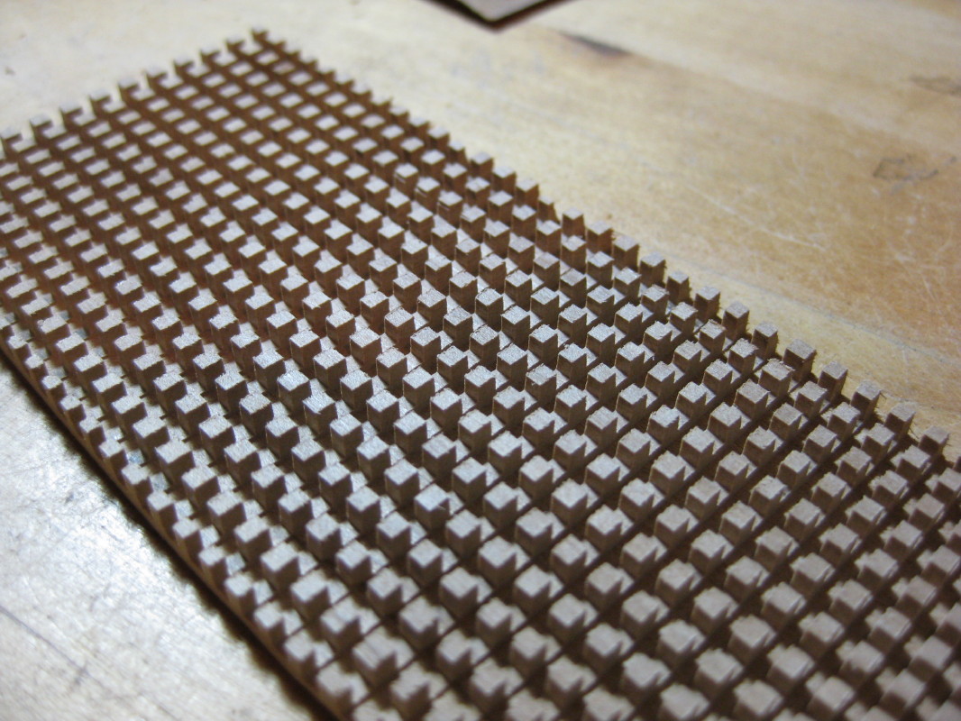

hago todos los cortes con precisión

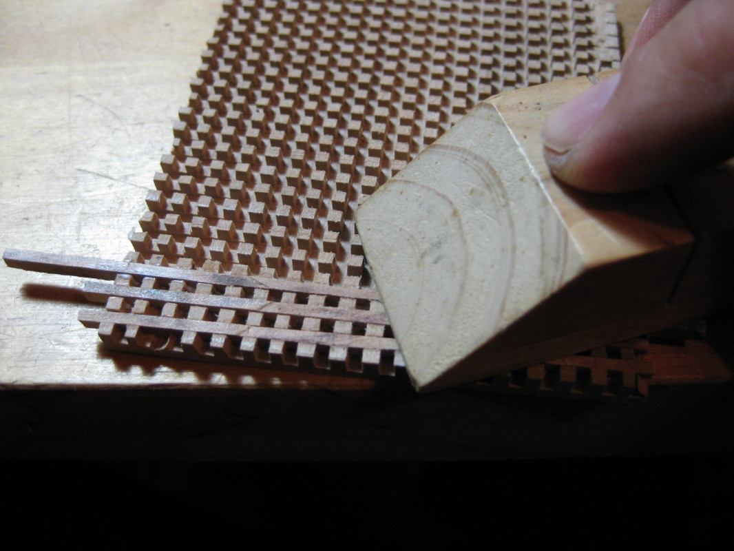

luego cambio la dirección  a perpendicular al corte y repito el proceso

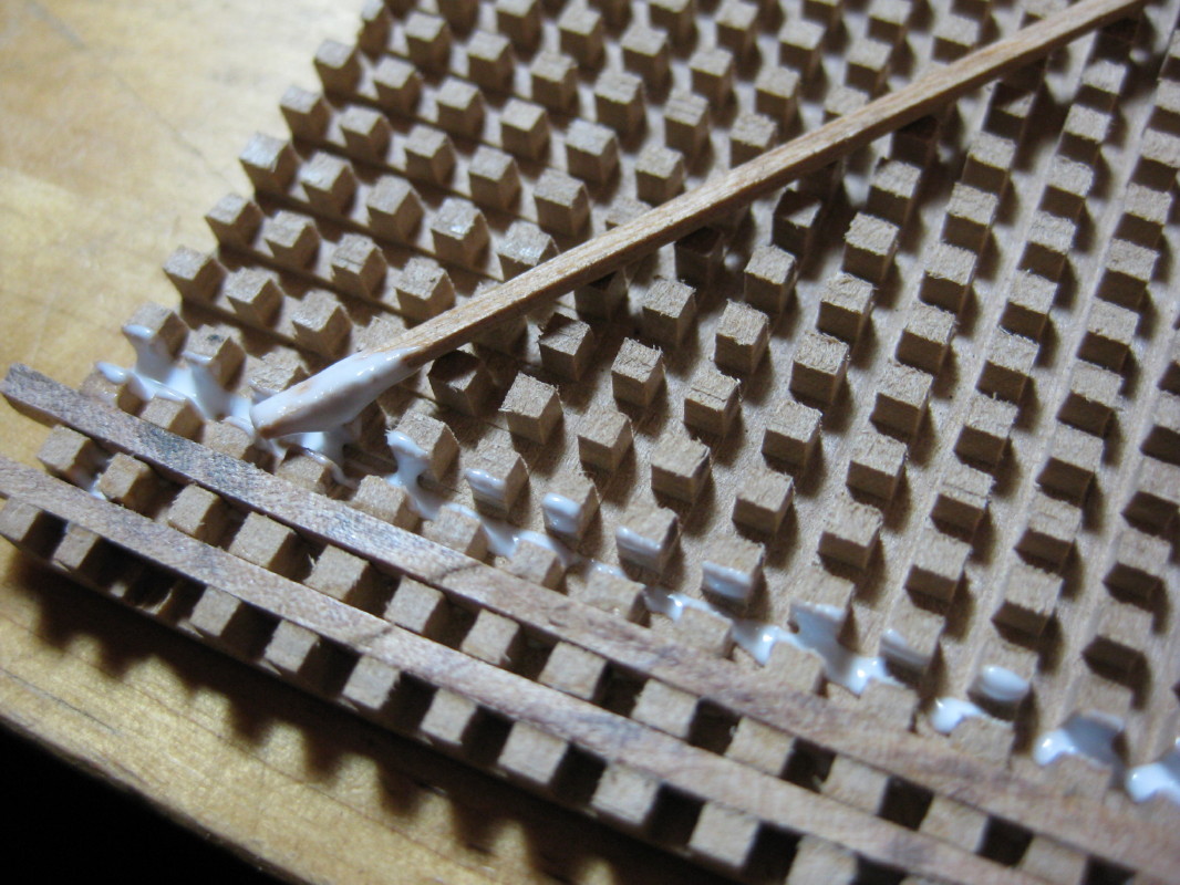

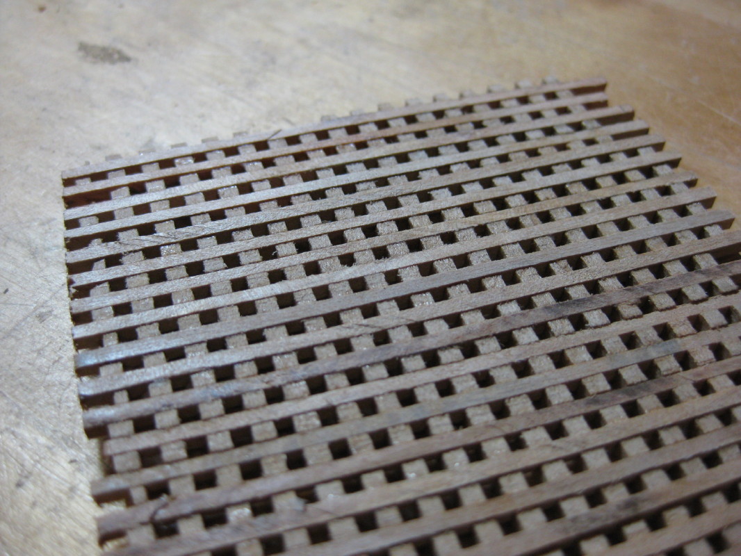

encolo bien todo, que sobre
Francisco García
pakkus
Mensajes: 755
Re: NAVIO DE LINEA SAN FERNANDO S.XVIII
Mensaje por pakkus »
sigo

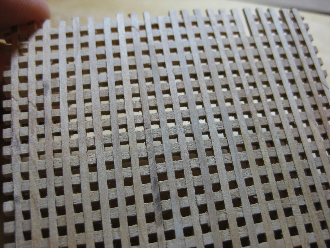

pongo los listones previamente cortados y uso un madero para ajustar
todos colocados y encolados

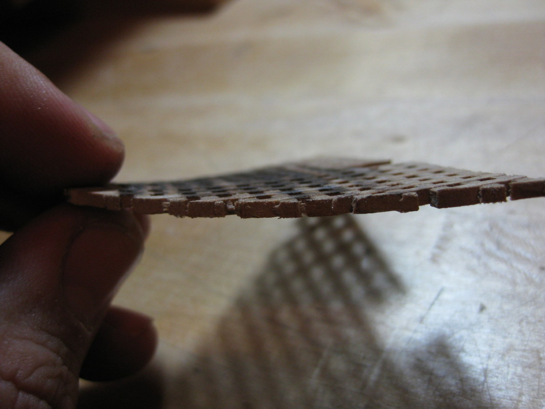

con la ayuda de la sierra retiro el sobrante y ya están terminados

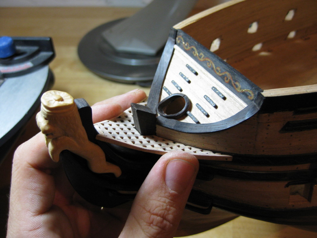

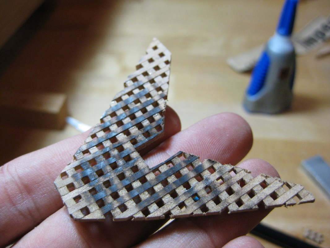

voy a ajustarlos al beque del navio
lo paso por el soldador para darle curvatura
Francisco García

sigo

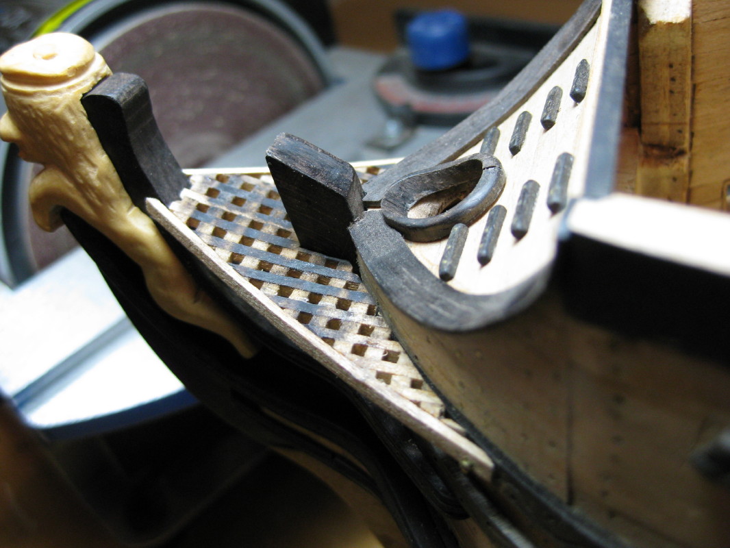

el soldador quema la madera , tocará lijar después.
lo ajusto con las guias de los brazales
otra vista
otra vista
lijando ligeramente desaparece la quemadura
terminados
terminados
Francisco García

Hola Pakkus: estos enjarretados ¿iban curvos? Supongo que sí, ya que te habrás documentado. Es que me cuesta pensar que en la realidad hubiera carpinteros que pudieran hacerlos curvos.
En cuanto a la calidad del trabajo no hago ningún comentario, :mrgreen: ya que con tanto comentario enaltecedor que te hacen, al menos yo, tendría mi Ego como de aquí a la luna :wink: . Ahora en serio, es un gran trabajo como el que nos tienes acostumbrados.
Juan
pakkus
Mensajes: 755
Buena Pregunta Juan , la verdad es que no lo tengo del todo documentado , la curvatura es muy suave de todas formas , en la foto parece algo más pues está muy aumentada.
Con esta ligera curvatura me ajusta mucho mejor que en angulo recto totalmente.
En otros trabajos de navios anteriores si he visto algo de curvatura y según definición de Frolich entiendo que es posible , " La cubierta del Beque presenta una vuelta transversal y una sección más o menos oblicua , según su posición con el trazado de las curvas bandas "
así que supuse que algo de curvatura es posible , pero si es incorrecto todavia tiene arreglo....
