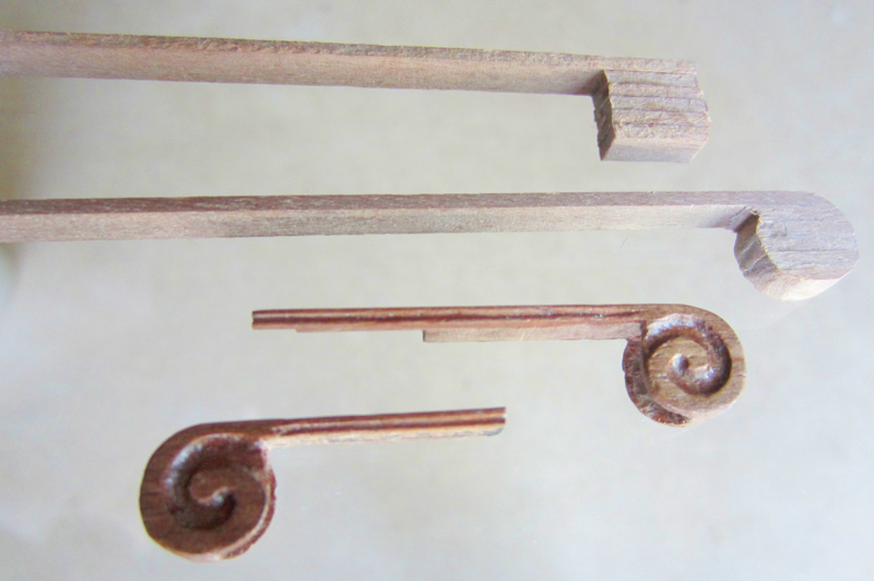

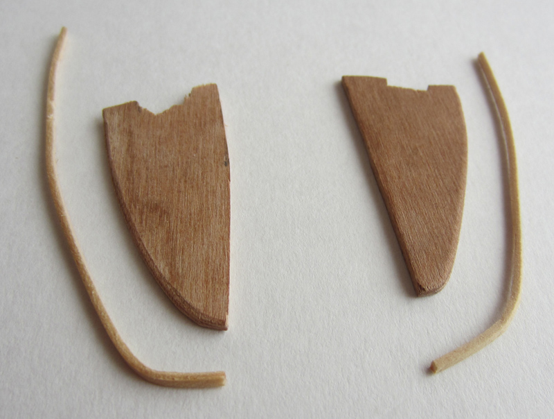

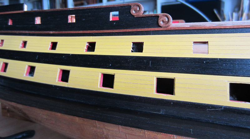

Para proseguir con los jardines necesito terminar de forrar los costados, lo que a su vez me obliga a ocuparme de la manufactura y colocación de las tapas de regala con sus volutas en los extremos. En la foto se muestran diferentes fases de la construcción de éstas tal como habíamos detallado anteriormente en este hilo. En borde externo, tallamos una moldura.

La disposición final es similar a la que tiene el modelo del Museo Naval de Madrid.

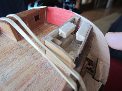

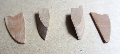

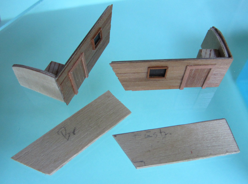

Comienzo con la construcción de los camarotes de los pilotos que van a cada lado de la toldilla. Están hechos con contrachapado de 1,5 mm sobre los que he pegado tiras de cerezo de 2,5 mm de ancho. La puertas son también de cerezo, y el marco es de peral. Para el ventanuco he utilizado un trozo de film de rayos x. La idea la cogí de José Rodríguez, que la utilizó en la construcción de su navío de 74 cañones para imitar los cristales de las ventanas de los jardines de popa. Para el marco de la ventana he utilizado una varilla de plástico de 0.5 x 0.5 mm de las que venden para trenes y maquetas de arquitectura, pintada con pintura acrílica.

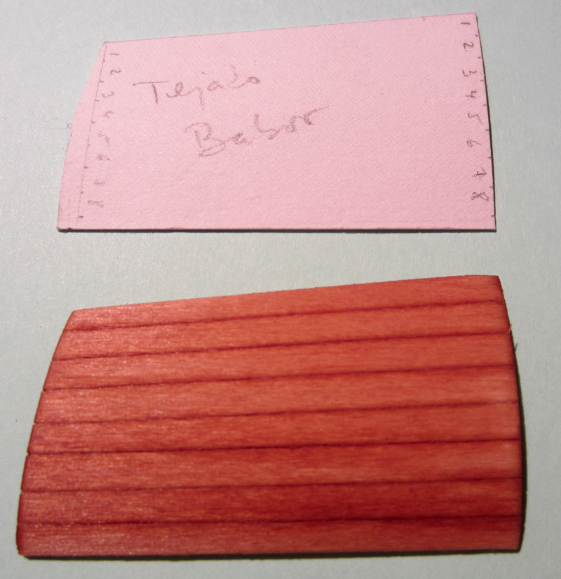

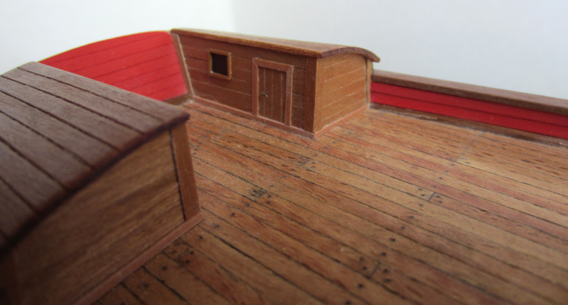

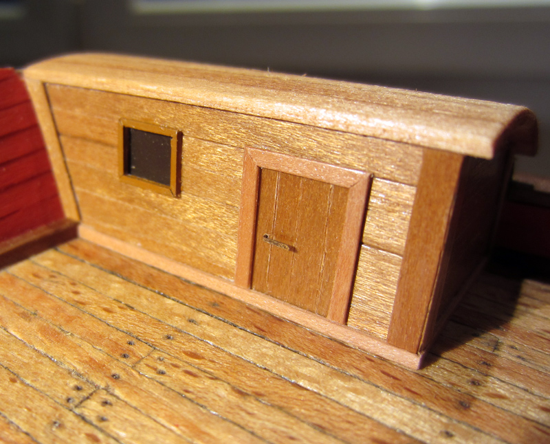

He añadido el rodapié de peral y las esquinas de cerezo. El picaporte es de alambre de cobre cuyo extremo he aplanado con un martillo. Lo he introducido por un agujero muy fino hecho utilizando un trozo de cuerda metálica de guitarra acústica ajustado al minitaladro Dremel como si fuera una broca. Por dentro va fijado con un poco de cianocrilato. El tejado, que se muestra simplemente apoyado aún sin terminar, está hecho con un trozo de madera de tilo. La pieza la he cortado partiendo de una plantilla de cartulina de las medidas adecuadas sacada sobre el modelo. Con un punzón he practicado hendiduras para imitar los tablones, y lo he teñido con tinte al agua color embero.

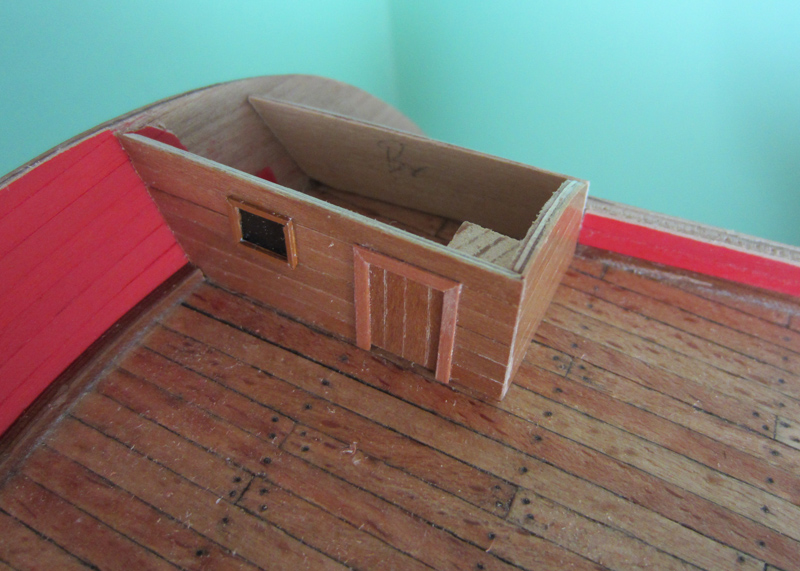

En el interior hay encolados una serie de tacos de madera que sirven para proporcionar apoyo al tejado con el fin de que pueda ser encolado al resto de la estructura. Estos últimos tacos deben ser lijados cuidadosamente para dar la forma correcta para que el tejado asiente bien con la curvatura correcta. Antes de colocarlo, el tejado se termina con dos manos de tapaporos con sus correspondientes pasadas con lana de acero.

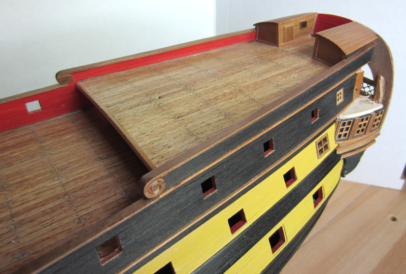

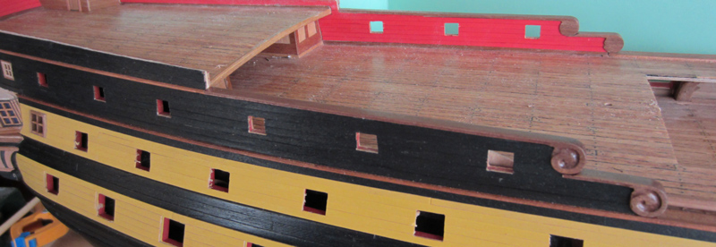

Conjunto terminado, incluido el forrado de la aleta y la colocación de las tapas de regala.

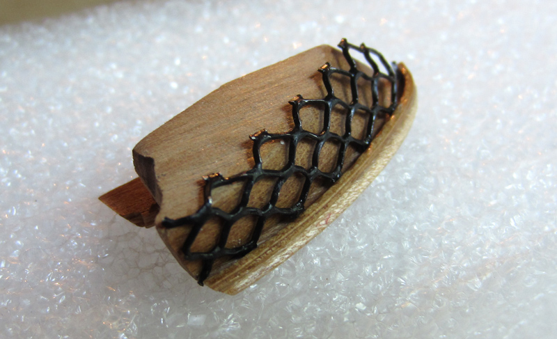

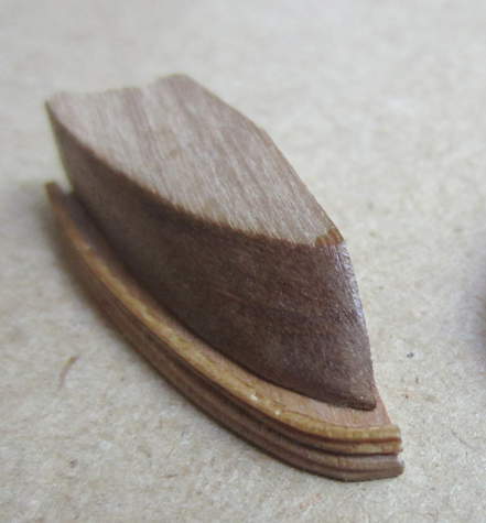

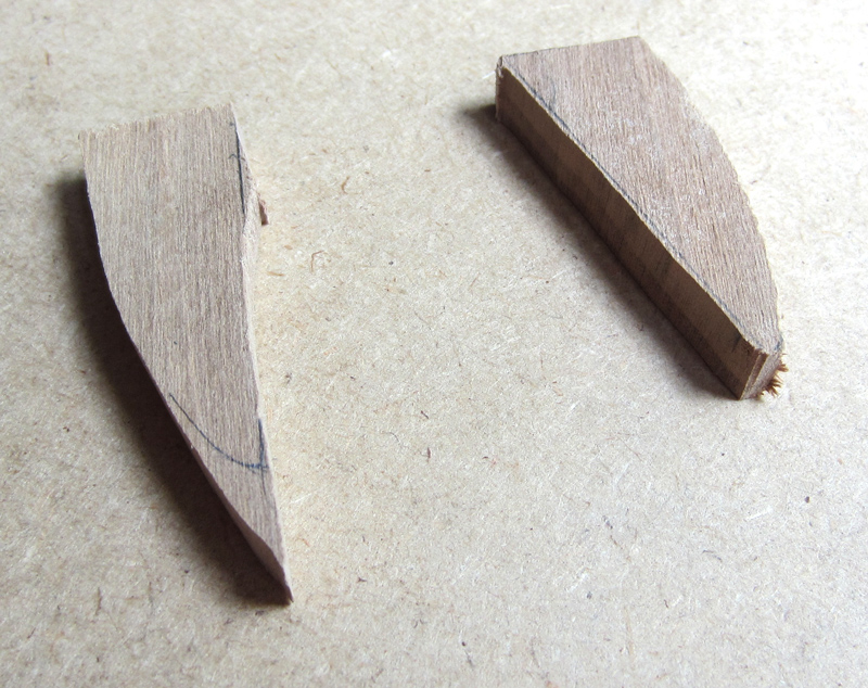

Prosigo con los jardines. Primero realizo una pieza de nogal a la que doy forma con la lijadora de plato, y que descansa sobre una base de cerezo que lleva en el borde dos molduras, una en la propia pieza y otra hecha a partir de un cuadradillo de 1 x 1 mm.
MarioV
Mensajes: 551
Re: San Juan Nepomuceno, 1765-1805
Mensaje por MarioV »
Sobre esta pieza descansa una rejilla similar a la que pusimos en la balconada del espejo.
