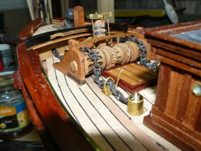

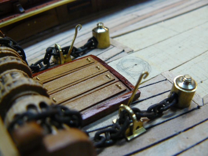

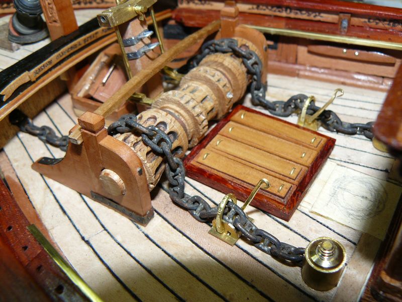

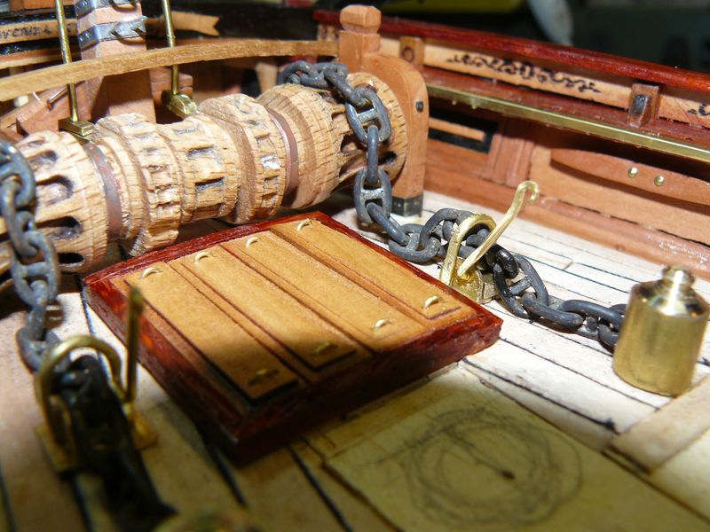

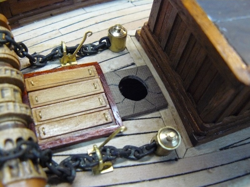

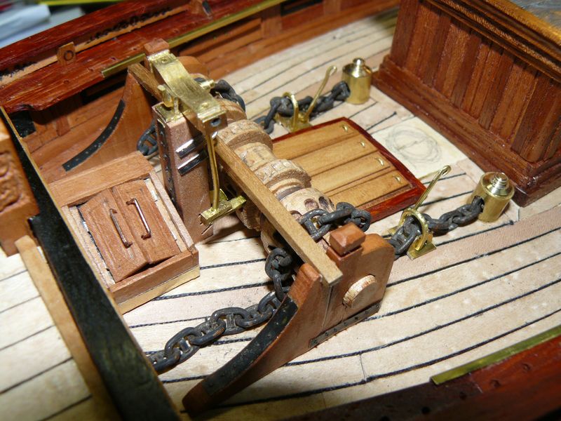

Termino la maniobra de la cadena en cubierta, para ello hay que añadir los imbornales de cadena que son los orificios por los que la cadena baja a los puentes y los cepos de retención.
Estós últimos no vienen en el plano pero son imprescindibles. Evitan deslizamientos peligrosos de la cadena. Lo que hacen es bloquearla. Pueden ir en muchos sitios y ser varios. En este caso los coloco en un sitio "clásico" para que se vean bien.
Con respecto a esta cadena, no era de una pieza ni muchísimo menos. Cada ciertas brazas, no muchas, se abria y cerraba por medio de eslabones con mosquetones, lo cual permitía maniobrarla (por ej. para tomarla vueltas en el molinete) o para cortarla rápidamente.

Hola Ramon.
Observando la maniobra de la cadena por el molinete me da la sensación de que éste al ser de madera duraría pocos fondeos. ¿No tendría que ser metálico?
ramon
Mensajes: 4532
Mensaje por ramon »
Si, de hecho fueron desapareciendo.... pero todavía se usaban de madera, como mucho con algunos refuerzos... En esta época ya tenían los días contados por los metálicos y, sobre todo, por el vapor

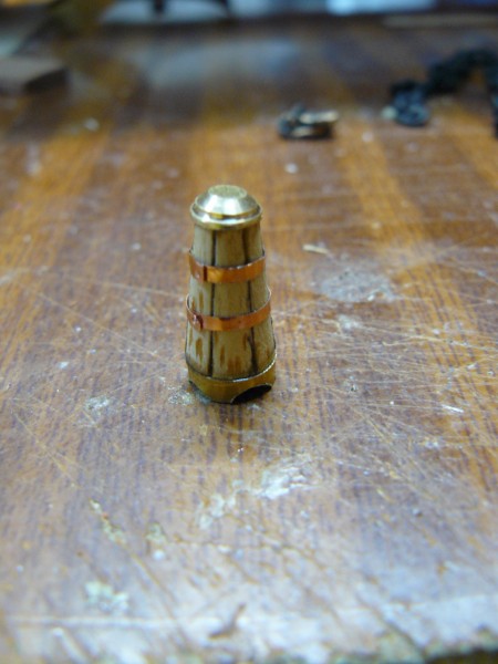

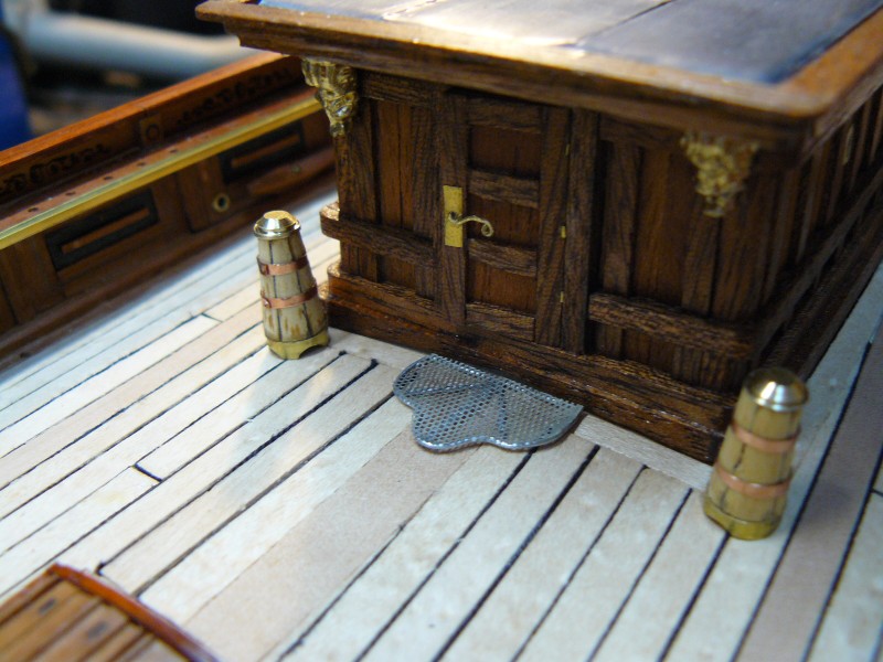

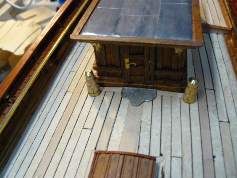

Al final , ni siquiera visitando el original del MMB ni opiniando allí mismo varios foreros en los pasados tres taburetes, se ha podido dilucidar a ciencia cierta qué son esas cosas por las que pregunté hace unas semanas. Todo apunta a que son dos barriletes o vasijas para algún uso de cubierta. He optado por esta solución y he hecho unos artefactos siguiendo las medidas aproximadas de los planos y de forma muy inspirada en las antiguas sellas asturianas.

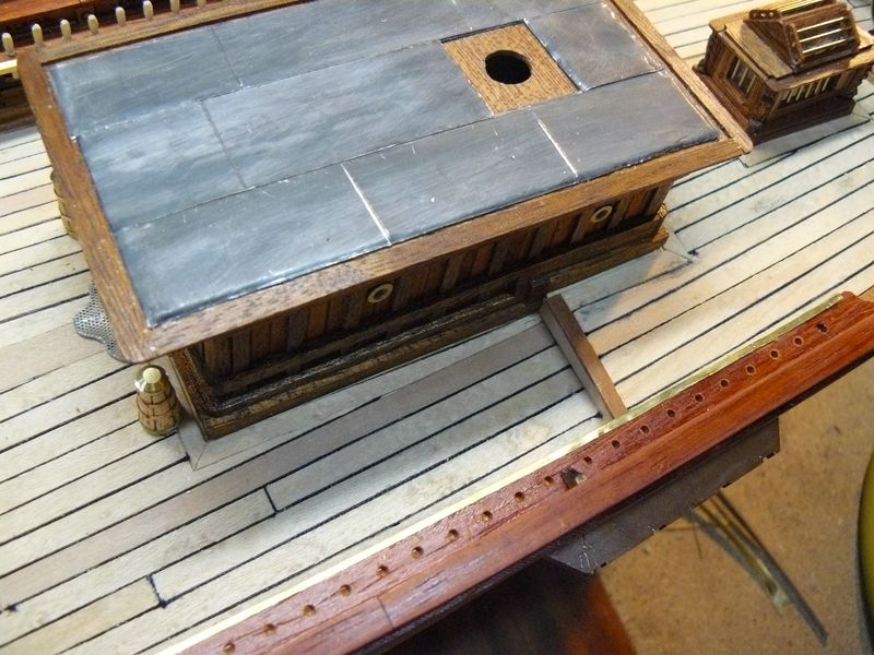

ramon
Mensajes: 4532
Mensaje por ramon »

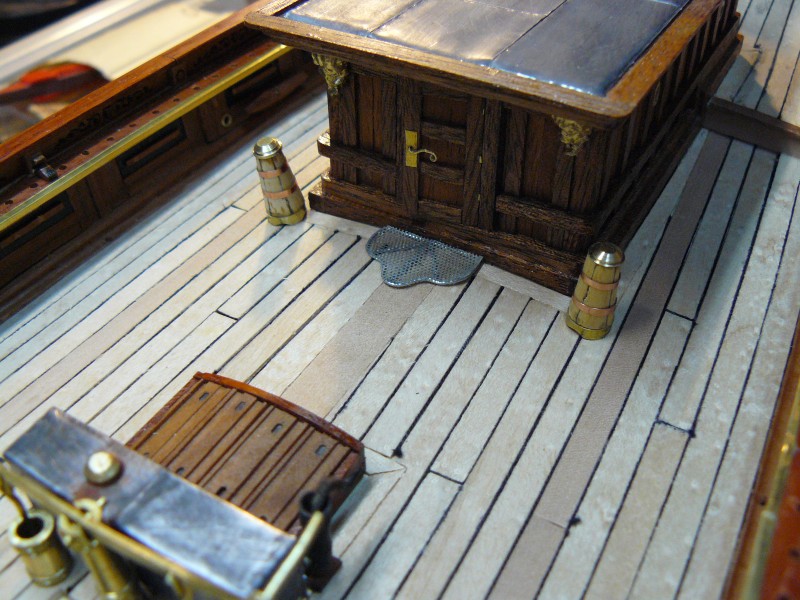

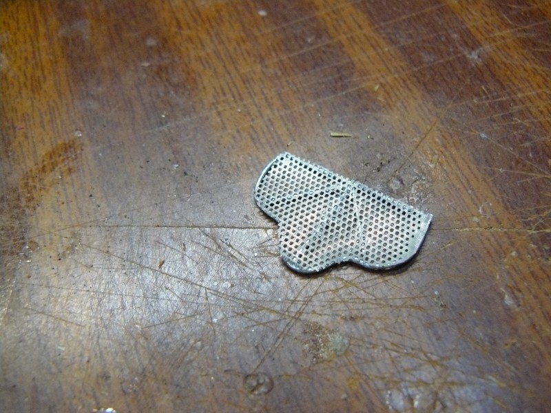

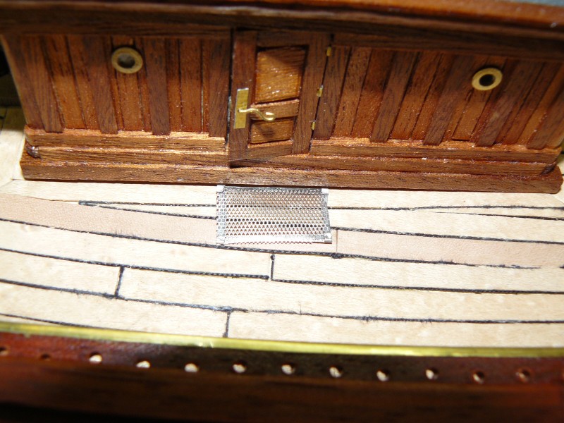

Otro cacharro problematico es una alfombrilla o "rascabarros" , indudablemente metálico que figura en el plano a los pies de la puerta del camarote de popa. Es un poco endiablado pues te sales de escala a la mínima.
Tras algunos ensayos utilizo la rejilla de una afeitadora vieja. He hecho dos.

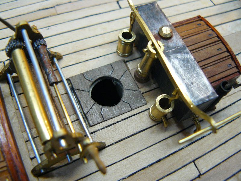

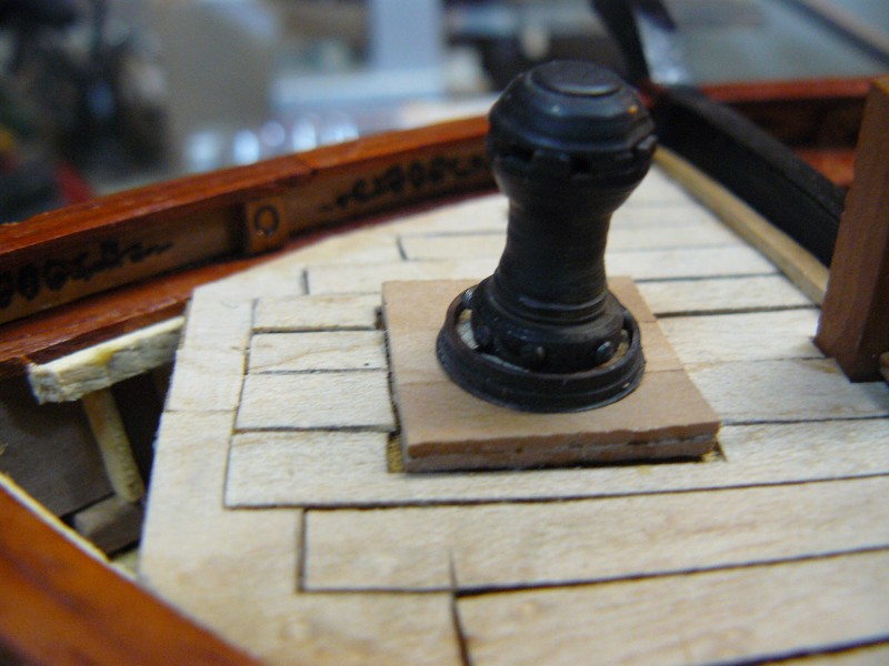

Comienzo a ultimar una serie de detalles que había dejado pendientes de cara a dejar terminado el casco para abordar la arboladura.
Aquí por ejemplo, la fogonadura del trinquete.
Igualmente, al cabrestante le faltaban los gatillos.

Mensaje por ramon »
Ricard escribió:la cadena que pasa por el molinete en vez de pasar solo por encima no deberia dar la vuelta al tambor?
Las dos cosas....
Me explico. Como dije antes esa cadena se abre y se cierra, pues cada pocos metros lleva mosquetones de abrir y cerrar. (mas adelante en el trozo de cadena que va al ancla, pondré alguno de estas piezas). Esto implica que la cadena tiene mucha movilidad y versatilidad. Concretamente segun el Fernandez Fontecha, cada diez brazas llevaban estas piezas que se denominaban grilletes
En efecto, cuando la cadena está en maniobra, obviamente toma vuelta por el molinete, pero, sin embargo, cuando no está en maniobra puede ir con vuelta, o simplemente en reposo, por encima o por debajo del molinete, o en ningún sitio de cubierta, estibada en el pozo de la cadena.
De estas opciones he optado por dejarla simplemente apoyada por encima pues me parecio un opción muy vistosa. (la de dejarla por debajo tambien pues se luce mucho el molinete). Tambien te digo que es mas normal dejarla por debajo pues así queda ya preparada para soltarla.
La que menos me gusta es la vuelta pues tapa mucho el molinete, además obvimanete no está en maniobra, pues luego las anclas aparecerán estibadas, como mucho con el aparejeo de gata.

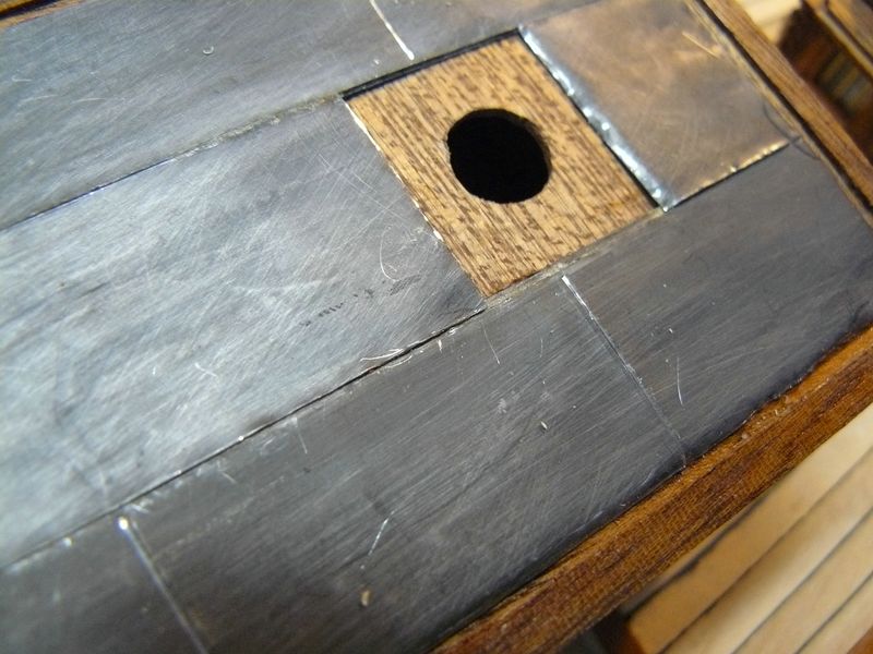

ramon
Mensajes: 4532
Mensaje por ramon »
Dejo preparada la fogonadura del mayor y del mesana. Esta última realmente no es una fogonadura sino que el palo meramente atraviesa el techo del camarote. La verdadera fogonadura estaría mas abajo y no se verá.

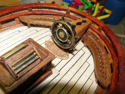

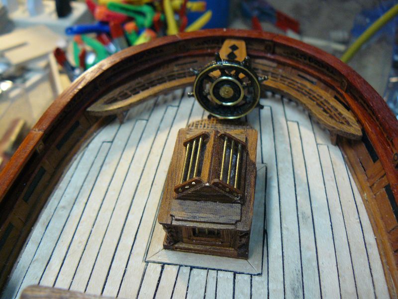

He terminado la rueda del timón que había dejado inacabada
