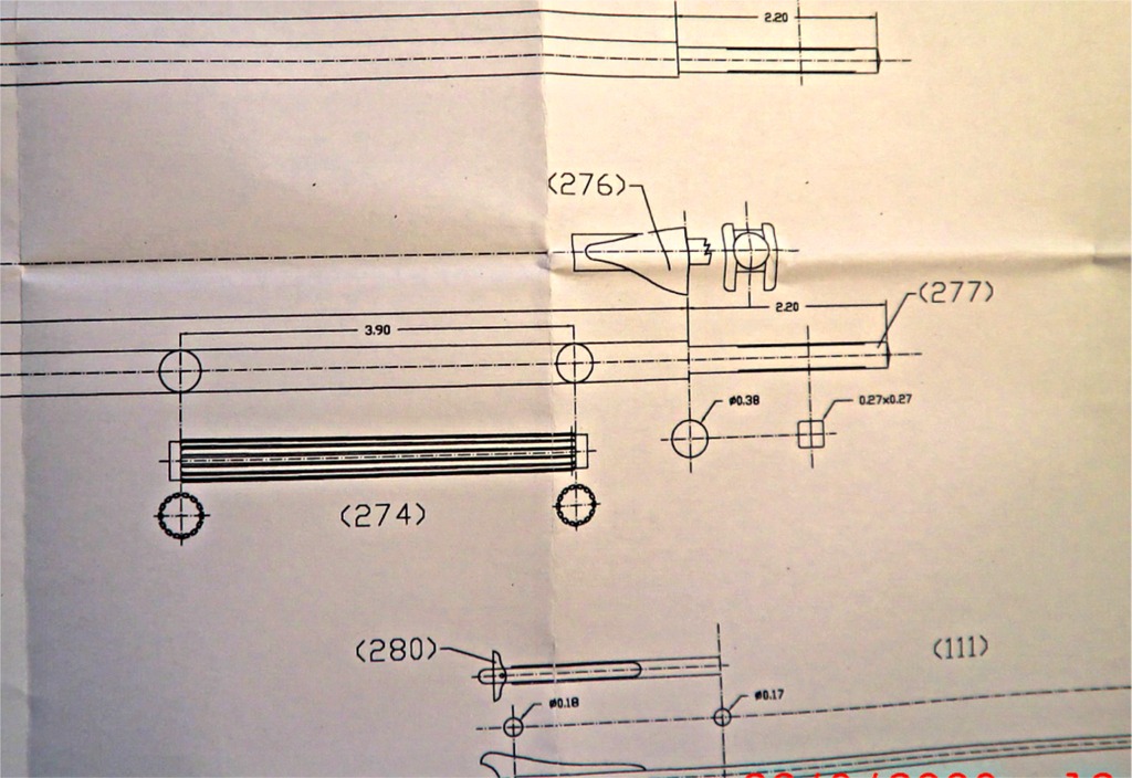

Sobre las jimelgas: en la foto que has puesto del santa Eulalia, en el caso de que los dos barcos sean muy parecidos, por mucho que aumente el tamaño de la foto no me parecen jimelgas, se ve algo enterizo alrededor del palo, poco grueso. No sé estoy despistado.
- jmolinas
 - Mensajes: 1672
Re: Cala Esmeralda
Yo también he analizado a fondo estas fotos y lo último que he llegado a pensar es que se trata de un forro de cuero. Tal vez algún compañero catalán (o no) que haya visitado el Santa Eulalia podría sacarnos de dudas.
Pongo una foto del plano de arboladura del Santa Eulalia (comprados al MMB), en la que se como "274" la jimelga, pero sin especificar de qué material es y parece que sobresale algo del palo (?)
						- fraco
 - Mensajes: 1842
 - Ubicación: Sevilla (España)
Re: Cala Esmeralda
Sí, parecen jimelgas pero muy pequeñas, cuento hasta 14. Sigo despistado.

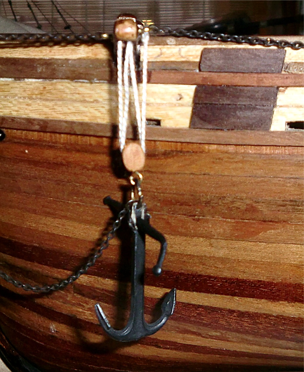

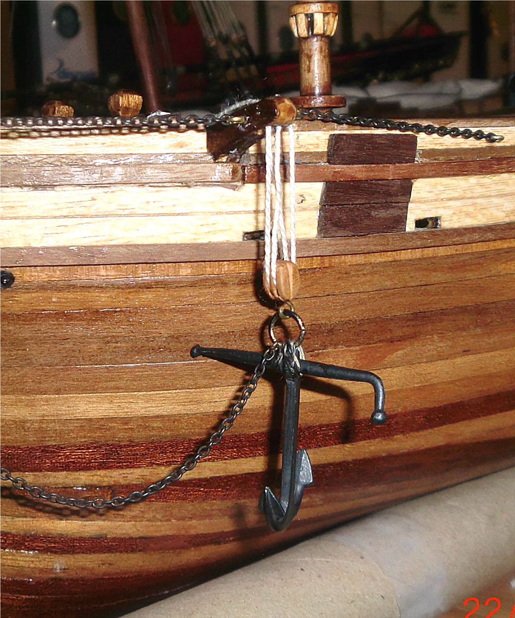

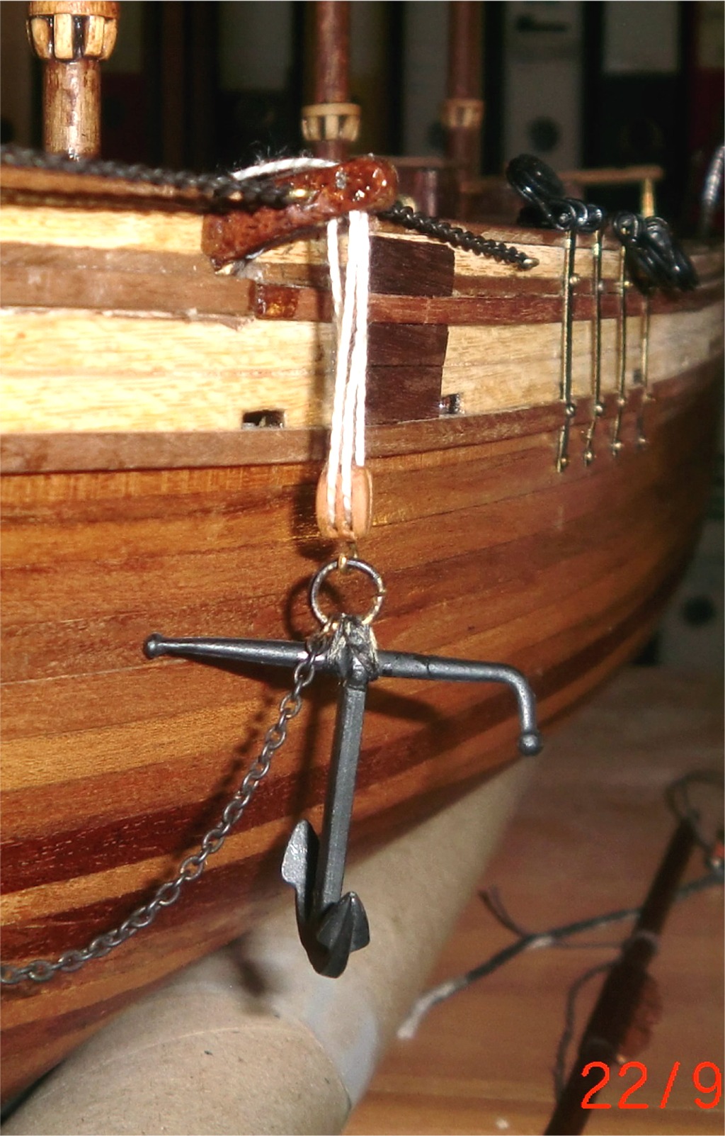

Para hacer la prueba de los nuevos motones he presentado la maniobra de gata de babor. El cabo de la maniobra en ¿blanco?
Juan
Juan
						- fraco
 - Mensajes: 1842
Re: Cala Esmeralda
Preciosos motones, en cuanto al cabo del ancla yo siempre los he puesto en color crudo.
- jmolinas
 - Mensajes: 1672
Re: Cala Esmeralda
Gracias Francisco (a pesar del 2-0 de anoche
 ). Quiero probar de darle un poquito de cera de Cerezo muy suave, para matar el blanco.
						- jmolinas
 - Mensajes: 1672
Re: Cala Esmeralda
Después del coscorrón recibido de la Almiranta "¿qué no ves que no es hilo blanco, sino hilo color hueso?" dejo zanjado el tema del color de la maniobra (aunque en la foto parece blanco efectivamente, pero no lo es)

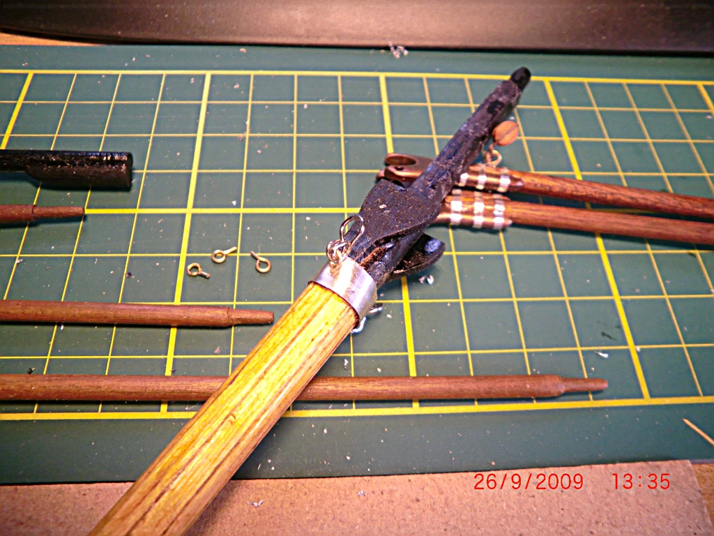

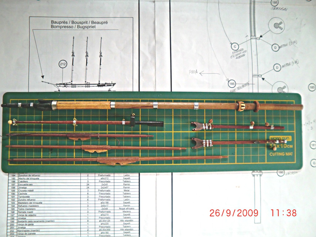

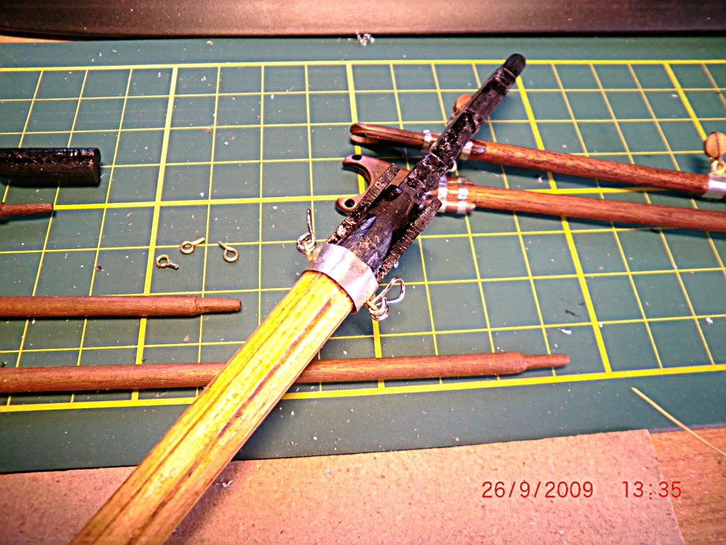

Elementos de la arboladura del palo trinquete, a falta de colocar motonería y algunos chicotes y pasapies

Buenos dias Juan.
Les he echado un ojo a ese palo y vergas, me gustan en lineas generales. Una cosilla la arandela de estaño colocada en la parte superior de las jimelgas deberias, a mi parecer, subirla un pelin para que no monte en ella. como la de abajo. Otra cosa ¿que pintura has usado para pintar la parte superior del palo?.
- jmolinas
 - Mensajes: 1672
Re: Cala Esmeralda
Buenos dias Francisco:
El refuerzo metálico efectivamente monta un milímetro sobre la jimelga. El problema está en que la jimelga acaba justo donde empieza la cachola. Tal vez poniendo un refuerzo más estrecho...pero siempre montará encima de la jimelga. Si la subo para que la monte, me meto mucho sobre las cacholas.
En cuanto a la pintura negra es a base de dos manos de tinta china, lijado con estropajo metálico y una mano de goma laca.
