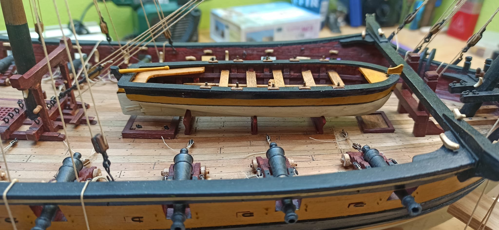

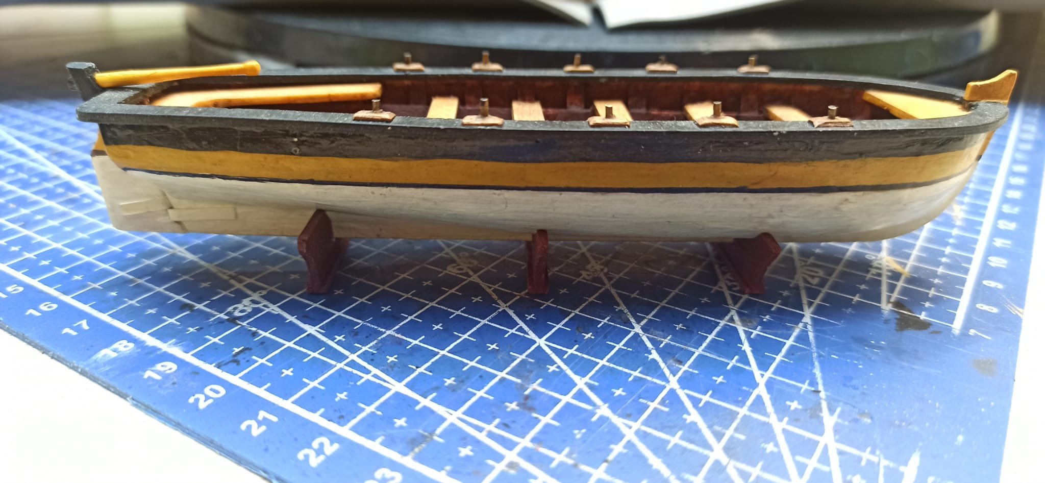

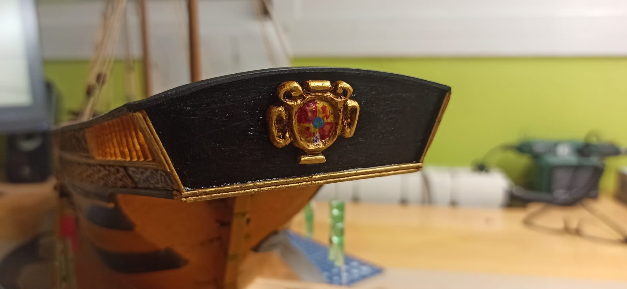

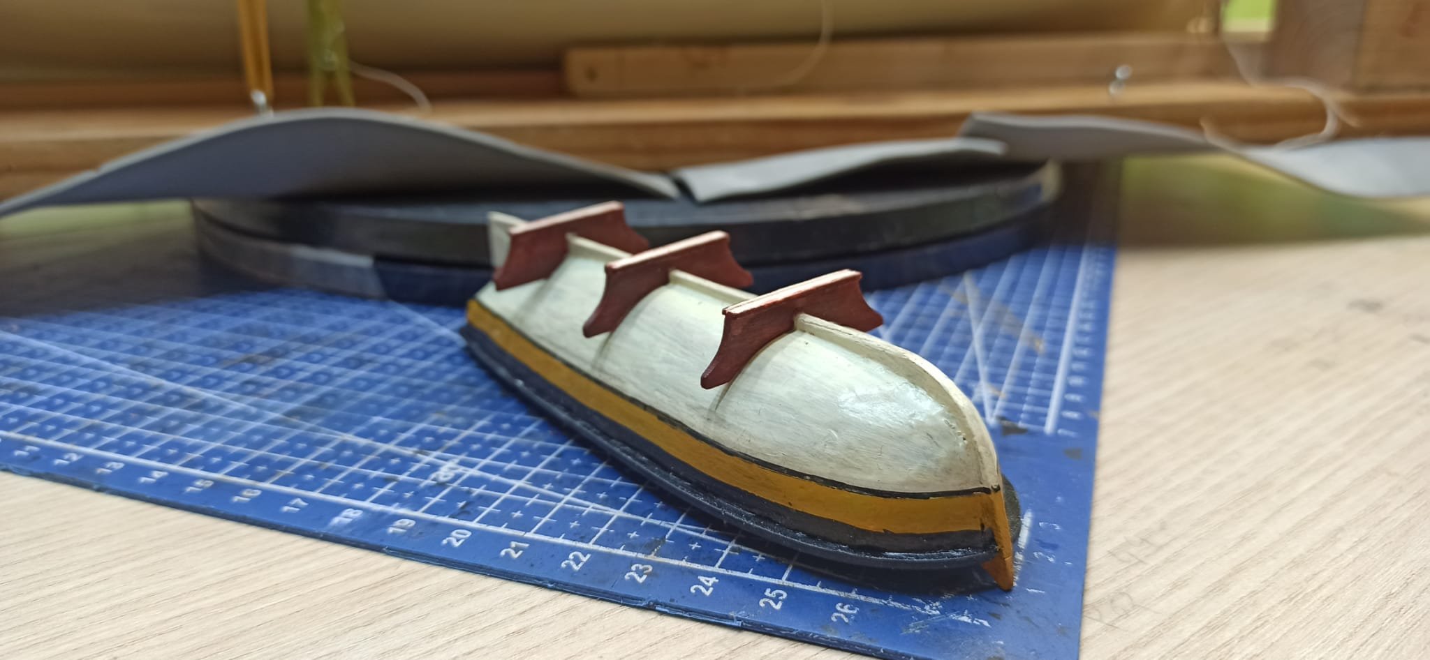

Bueno, estoy parado a faltar de material, pensé tenia varilla para hacer las entenas y las Vergas ( que sigo sin saber como deben ser... :think: ) y no se que hacer, talle el escudo, y hice los soportes del bote, el último que está más a popa no me gusta pero no se como hacerlo mas "bonico".
Podría estar haciendo alguna otra cosa, pero no se me ocurre el que, :lol: :lol:

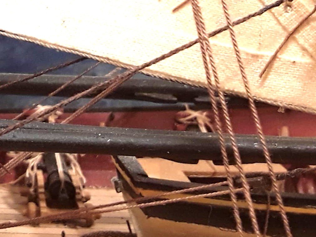

Se me ha encendido la bombilla y he editado una de las fotos de Leopoldo, en ella se ven las Vergas de Treos, lleva unos tojinos, es algo que necesitaba saber.
Bueno de momento por Walapop y tirado de precio pille un Llaut Mallorquin de Constructo y en ello estoy, jejejeje, el caso es no parar, de momento como estoy con el forrado ni he abierto hilo.
Un saludo y virutas

Hola Cristóbal. ¿has hecho el serení ( el bote) ? Si necesitas planos me dices. También puedes hacer las velas puedo dejarte el globo.

El bote esta hecho hace dias, no recuerdas que lo hice de papel? y en cuanto a las velas, lo que me da respeto lo voy posponiendo, y esto es uno de esos temas, jejejeje

Ese escudo de popa ha quedado fetén :clap:

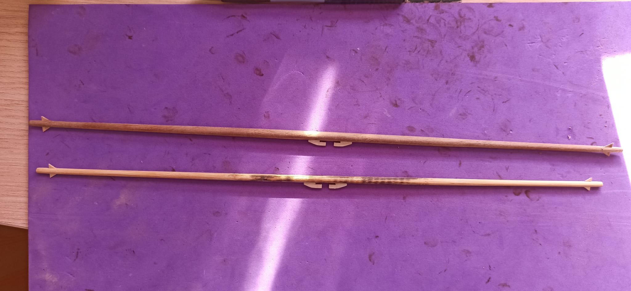

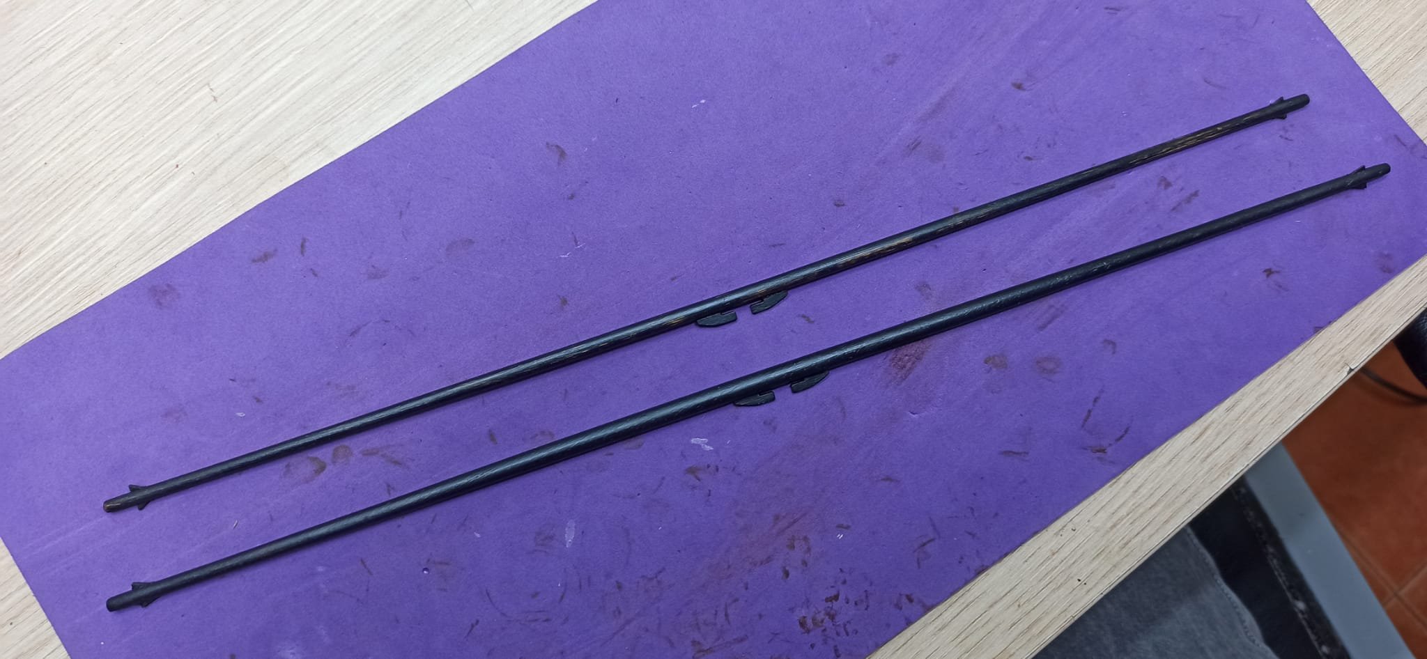

Bueno ya tengo las vergas hechas, tintadas y tapaporo, he hecho con la varilla que tenia una de las entenas, la de mesana, ahora tengo que estudiar como darle la forma que lleva para que no se gire al juntarlas, car y pena. Nada, no valen, hay un desfase de medidas entre el plano y las medidas en otro de los esquemas, y concretamente la de Mesana es mucho más grande, osea que me toca rehacer.

Si encuentras diferencias de medidas es porque hay distintas fuentes, si tomas para las entenas las del plano de aparejo no estarás haciendo mal

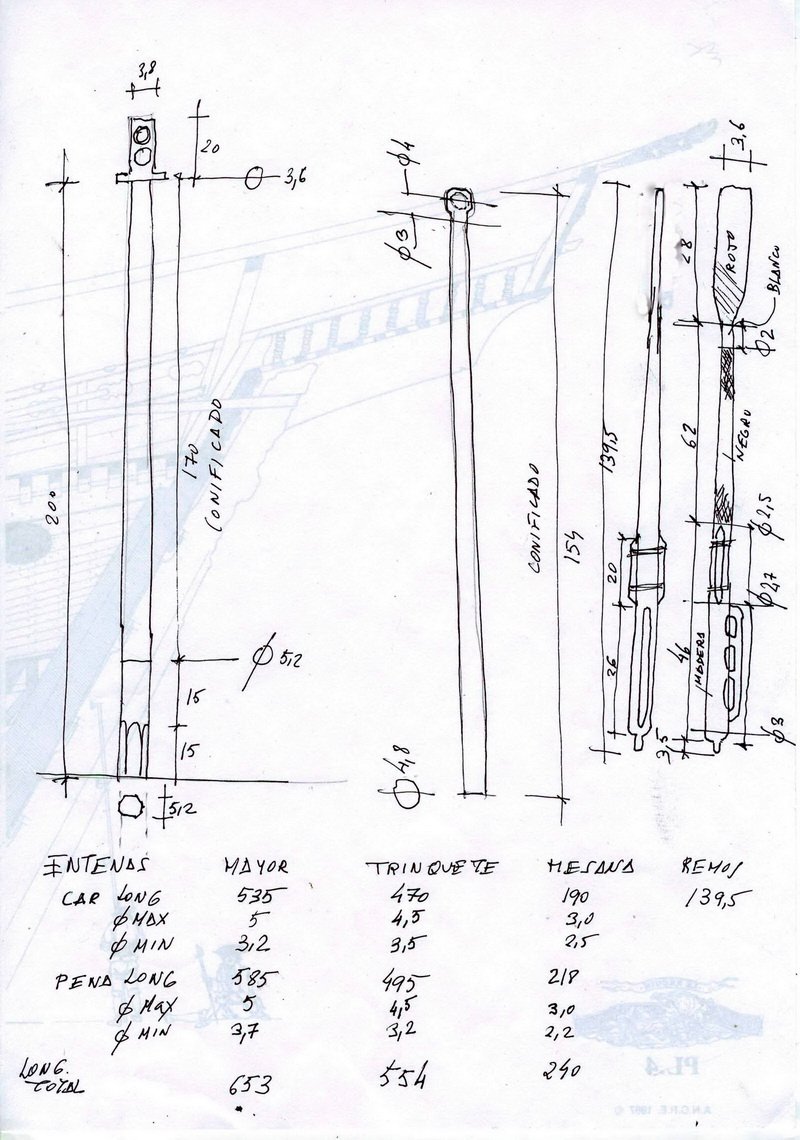

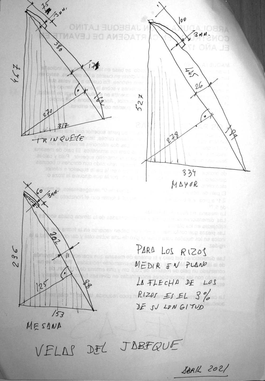

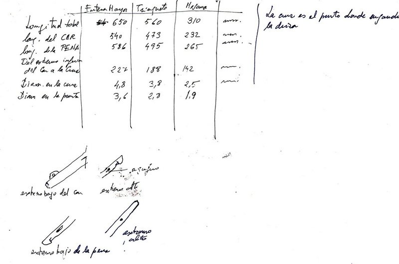

Hola Leopoldo, lo siento pero la diferencia esta entre el dibujo de Mesana, Botalón y remos, donde aparecen las medidas de las entenas, y el plano a 1:1 sobre todo en la entena de Mesana, pero es que hay dos referencias a las entenas, y en cada una hay unas medidas, yo voy hacer las de plano, pero esto hay que corregirlo.
en plano sale por palo, Car, Pena y total ; Mesana,222/265-290; Mayor 510/555-620 y Trinquete 144/460-552. Estas medidas son las que voy a tomar para su construcción, pues son las que más se ajustan al diseño de velas

Mensajes: 6005
Re: Jabeque Cazador
Esas hojas con croquis y medidas son las que se sacan de distintas fuentes para hacer los planos y hay diferencias entre ellas pero no son mías. Lo que sí es mío es el plano en el que elijo las medidas que me parecen más acertadas.
