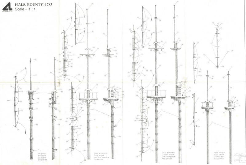

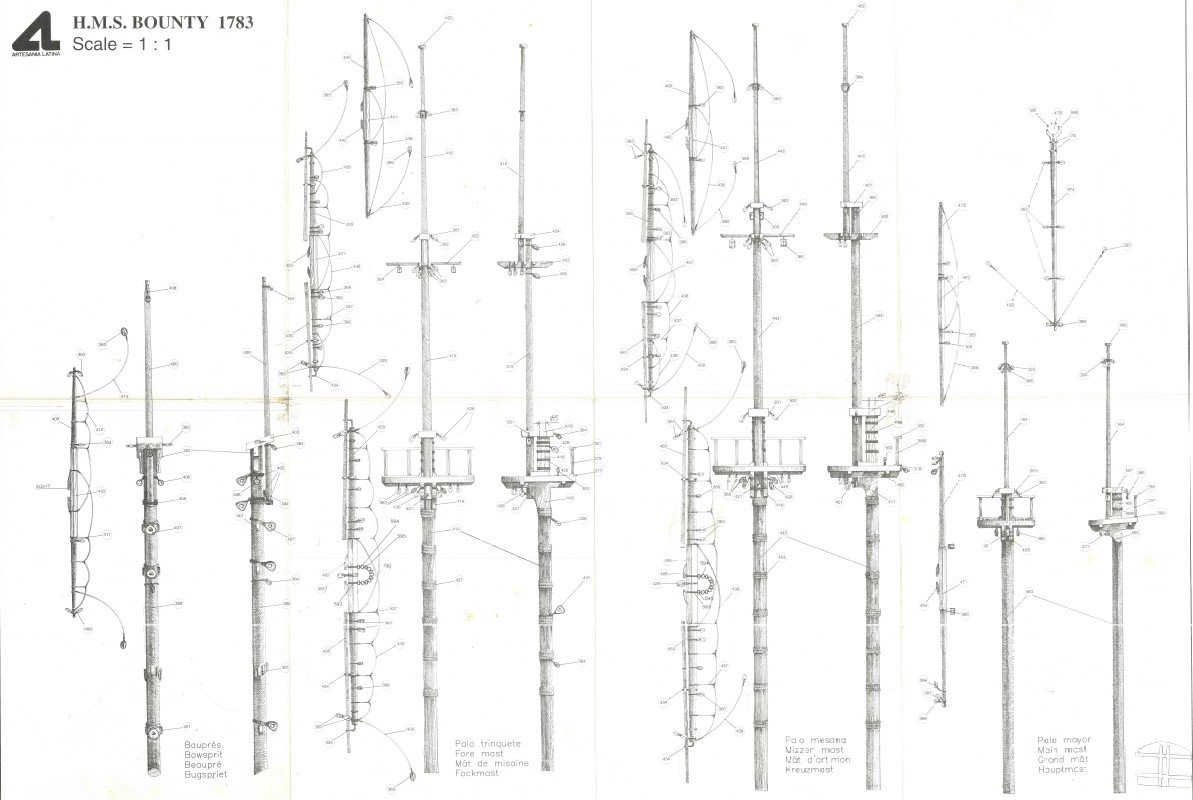

Hola otra vez. Como ya dije anteriormente, estoy haciendo la Bounty de AL y llevo varios días desesperado porque no encuentro en ningun sitio como van los cuadernales y motones de debajo de las tres cofas. Las instrucciones de AL a este respecto son un desastre, el libro de McKay no lo indica en ningún momento y el Petersson tampoco dice nada al respecto. En las fotos de Pakkus tampoco veo nada claro. Si alguien tiene algo de documentación quedaré eternamente agradecido.

Re: *H.M.S.BOUNTY 1783 (Terminado)
Mensaje por nandoyoni »
saludos, espero que esto te valga para algo
espero que esto te valga..es que no me deja hacerlo en tamaño real...suerte
