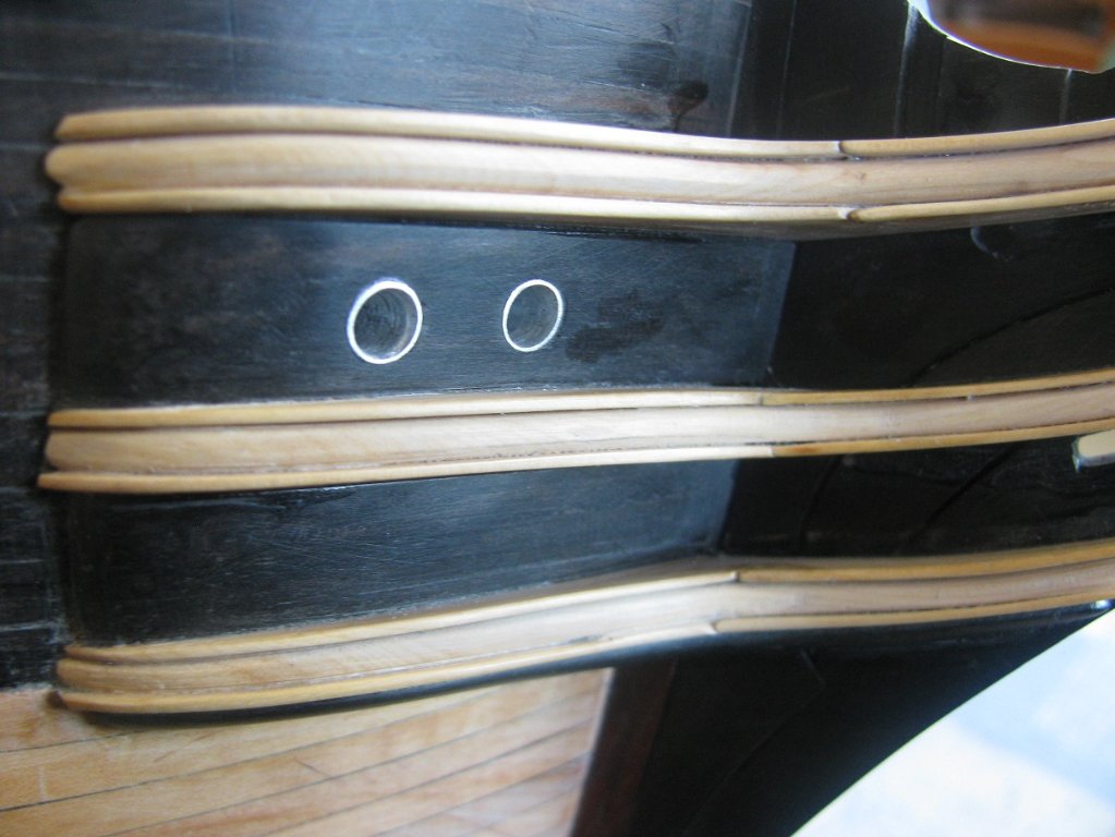

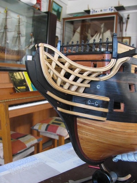

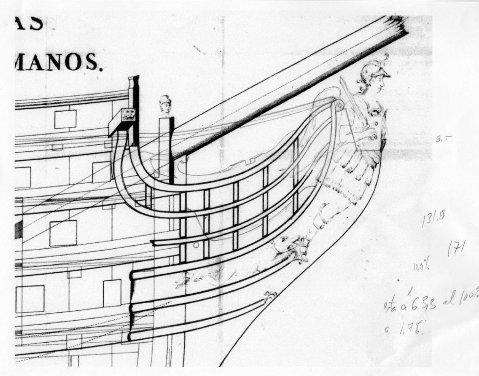

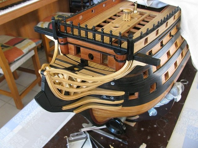

Hola compañeros… bueno un poco tarde pero con mis mejores deseos de que paséis unas buenas “Fiestas Navideñas” y que en el próximo año los Reyes se porten bien y nos traigan alguna herramientilla que nos este haciendo falta.
Yo de momento os paso unas imágenes de cómo se va presentando la construcción del conjunto del tajamar, ya tengo montados las curvas banda, con los espaldones, y los escoben con sus pequeños protectores.
Como siempre gracias por vuestro seguimiento, un abrazo Liberto

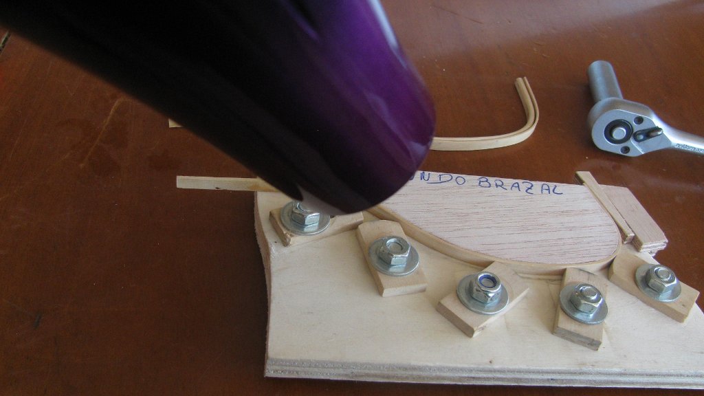

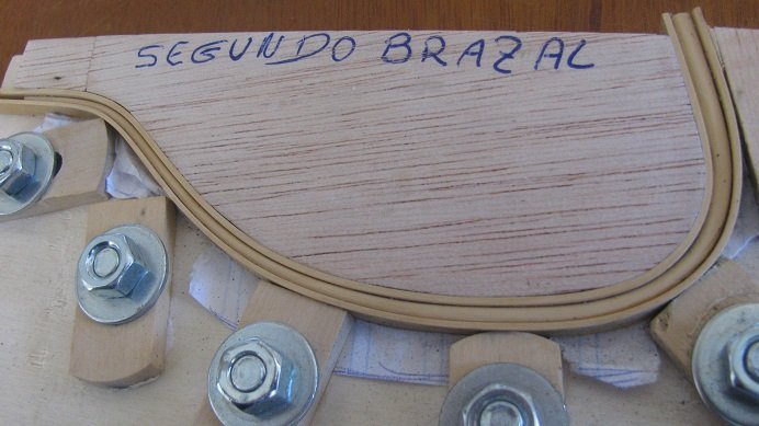

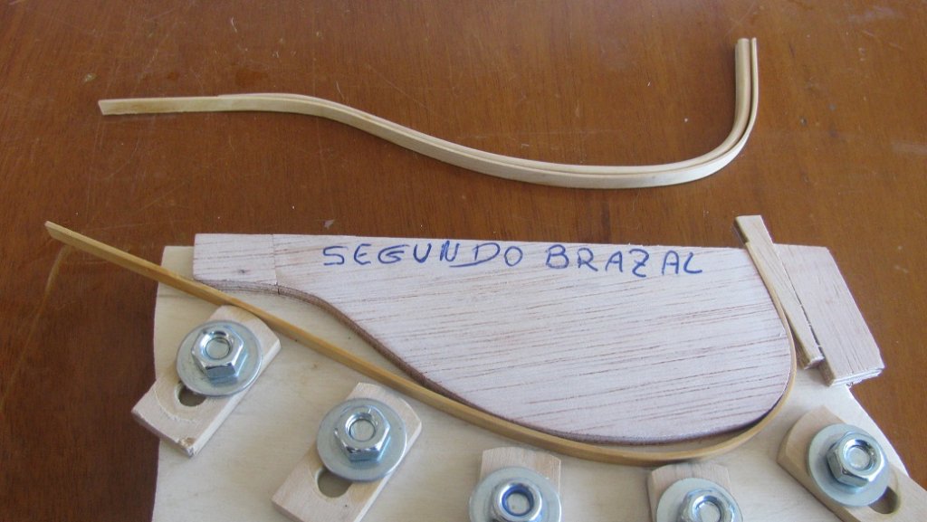

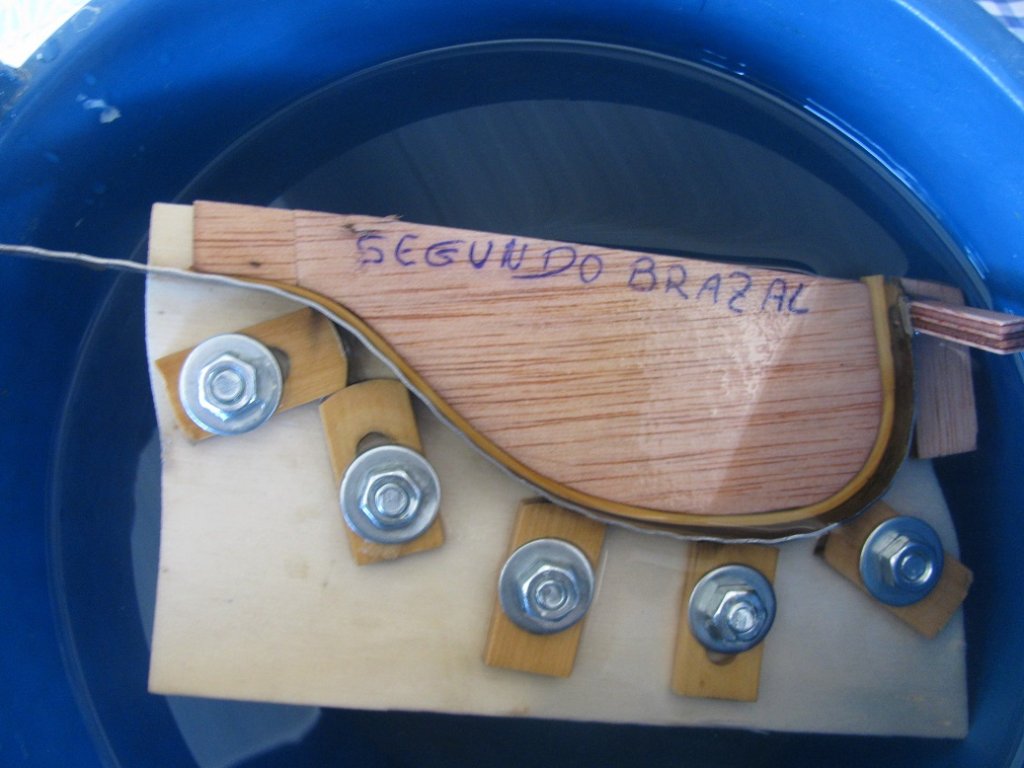

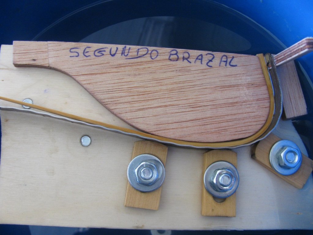

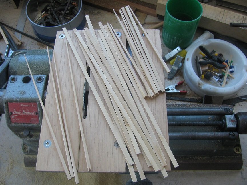

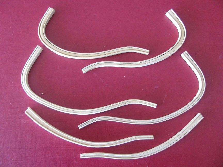

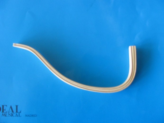

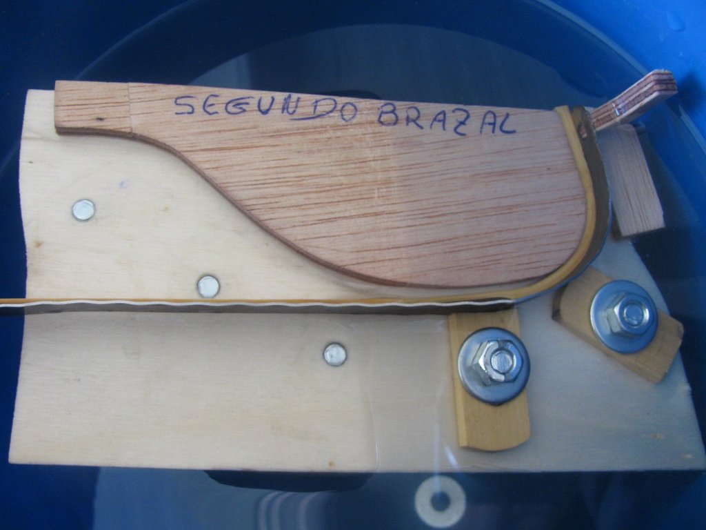

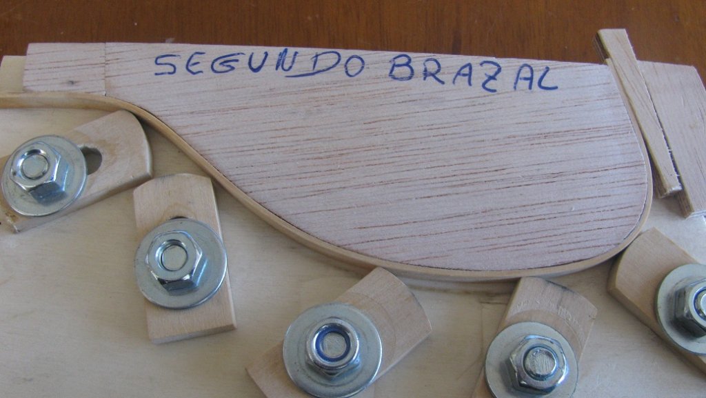

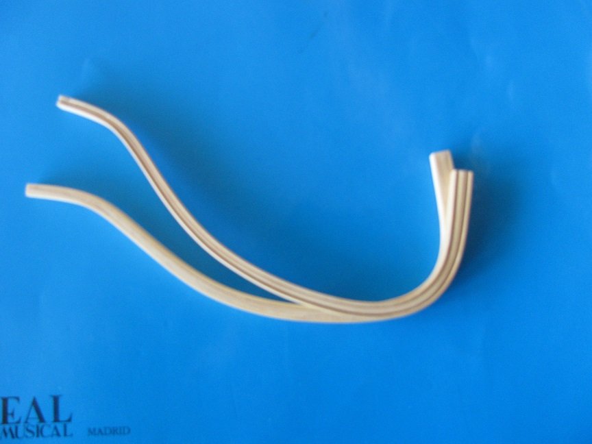

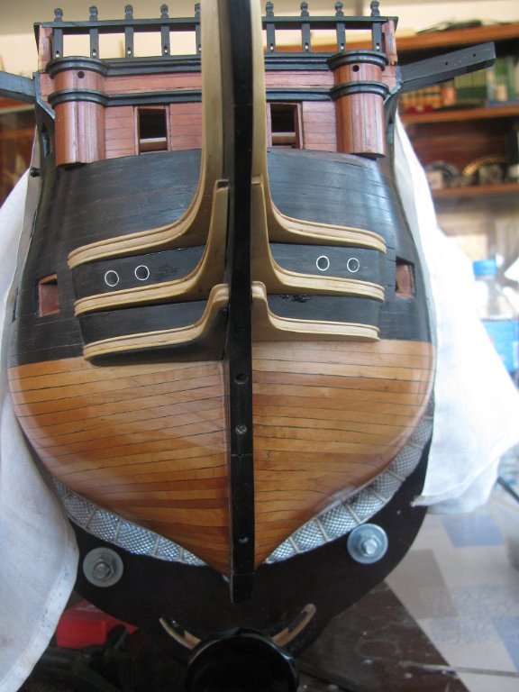

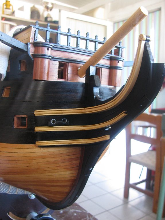

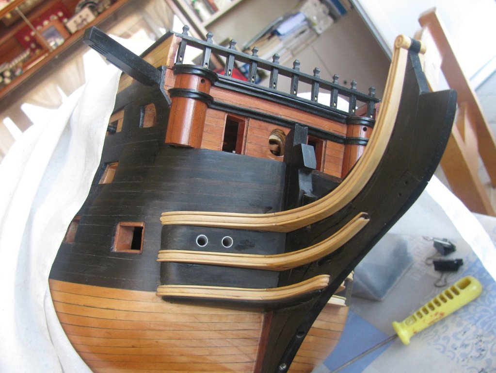

Hola joserraitu, saludos también para los compañeros del Foro, os paso unas imágenes de cómo he formado los brazales, la madera es boj del pirineo.
Como veréis he preparado un molde para cada pareja, brazal superior, segundo brazal y tercer brazal,
He cortao unos listoncitos de mayor a menor (podéis preparar una plantilla ver imagen y os salen muy bien) una vez cortados y con la ayuda de un pequeño taco con lija, les he ido dando forma de media caña en la cara exterior (formando pareja)
Después de tenerlos metidos en agua caliente dos horas aprox. los he ido doblando en el molde con sumo cuidado, el inicio es lo mas delicado por se la parte mas gruesa en mi caso 4x4m, y la parte mas estrecha 4x2m/m (ver imágenes)
He preparado unos listoncitos de 0,5m/m que después de darles forma en el molde les he dado y colocados nuevamente en el molde los he ajustado al máximo con los tacos y tornillos (ver imagen)
Bueno ya tenéis una idea de cómo ha sido el proceso, es una forma mas de hacerlo, espero que os pueda servir de ayuda.
Amigos mis mejores deseos para este año que acaba de iniciarse
Un abrazo Liberto
Un abrazo Liberto

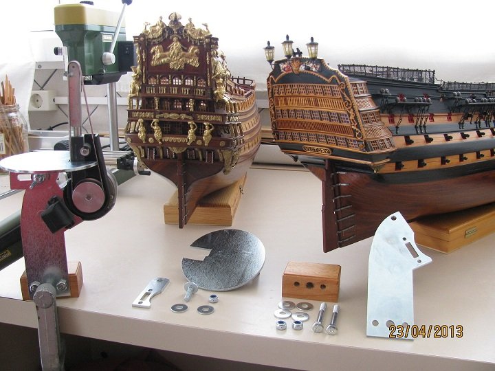

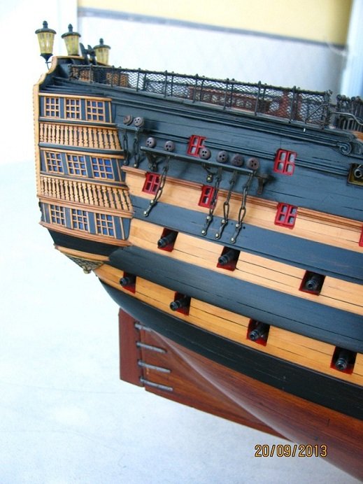

Algunas imagenes que faltaban.

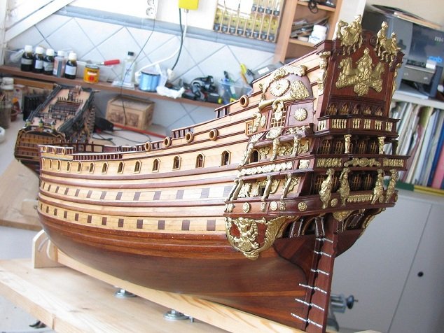

Dos de los modelos que tengo construidos Le Soleil Royal y el Victory
Lo dicho compañeros salud felicidad y larga vida

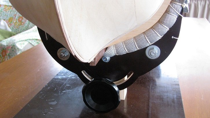

Buenas tardes Liberto: Una vez más felicitarte por tus buenos trabajos y por enseñarnos cómo los haces para que, con mucha paciencia, podamos imitarte para ver si nos quedan como a ti o tenemos que repetir, repetir, y repetir hasta hacerlos bien.

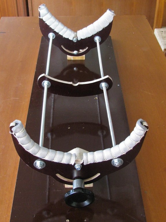

Aprovecho la ocasión para pedirte si me puedes mandar por Internet, pues te he puesto dos MP y creo que lo he hecho mal, los planos de la cama para poder forrar los costados de babor y estribor a la vez.

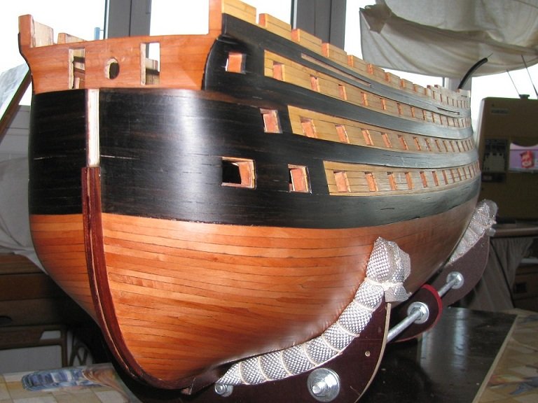

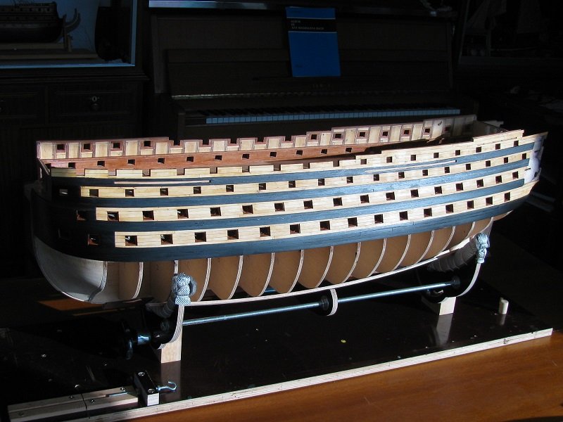

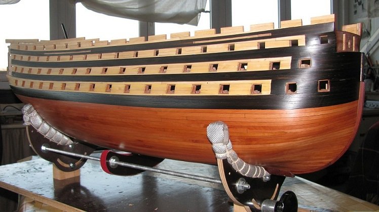

Buenos días compañero, no recuerdo pero me suena que te envié por correo unas imágenes de los soportes abatibles, de todas maneras los paso directamente al foro por si algún compañero decide hacer algo parecido.
La varilla es de 8m/m galvanizada, planos no hice pero tienes que hacerlo con las medidas que tu casco pida… me imagino que ya lo tendrás resuelto después de tanto tiempo lo siento perdona la tardanza pero estoy un poco, bueno mas bien bastante desconectado.

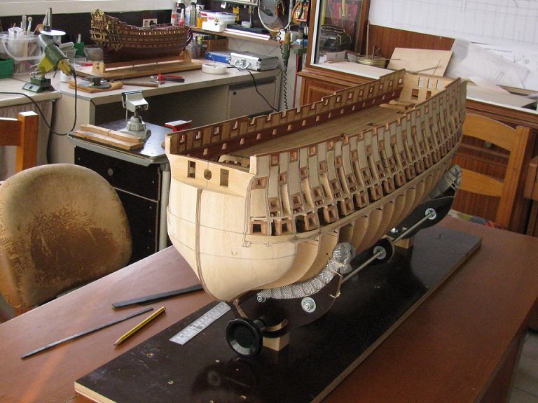

Paso unos adelanto de cómo llevo el Trinidad
Un abrazo joserra
Un abrazo joserra

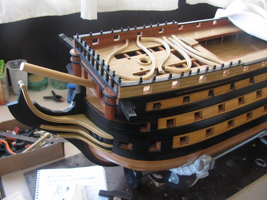

Sigo pasando imágenes de cómo esta quedando el conjunto del tajamar, lo estoy haciendo con madera de boj y ébano.
Ya seguiremos saludos compañeros.
