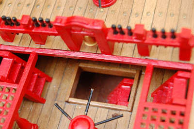

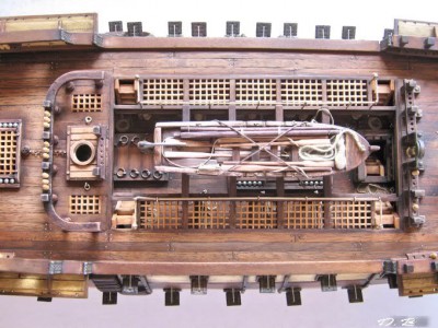

Hola Salpeliculas. Mirando en el foro y observando las fotos que ponéis, veo que las escaleras del combés (todavía me falta para llegar), unos las apoyáis sobre proa-popa y otros sobre babor-estribor y no se cual de las dos puede ser la adecuada. :?: :?:
Salud y larga vida.

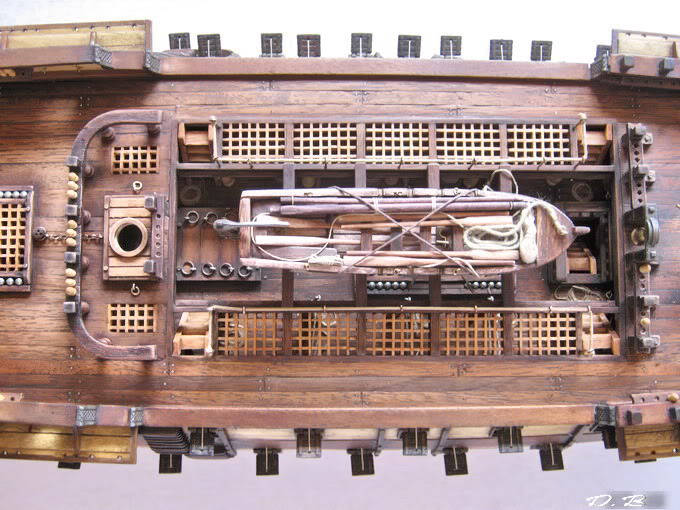

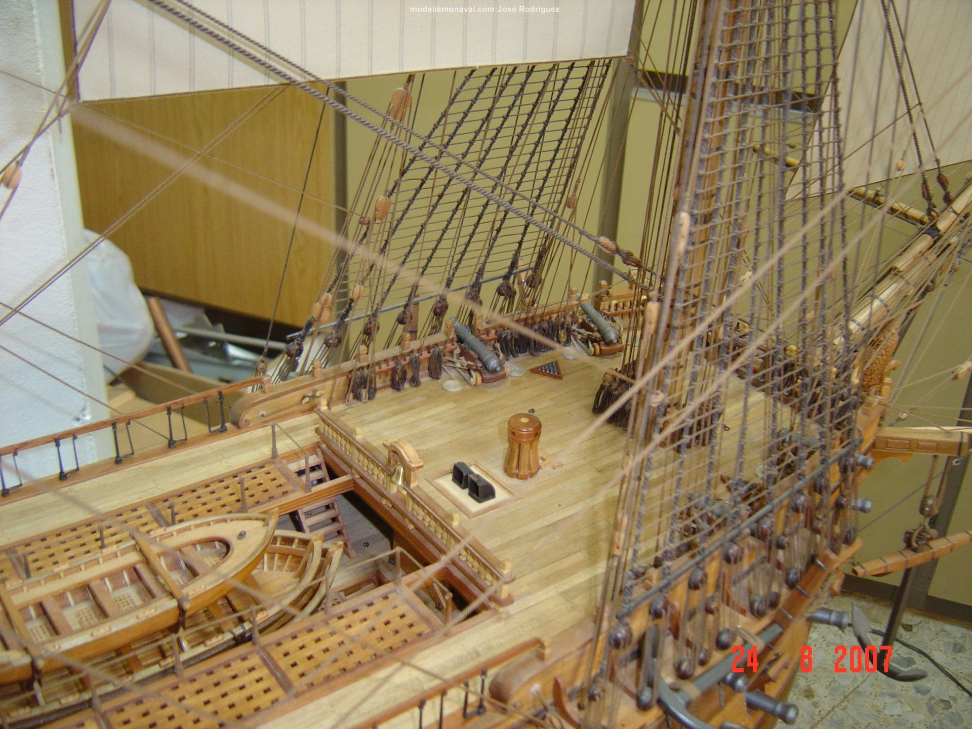

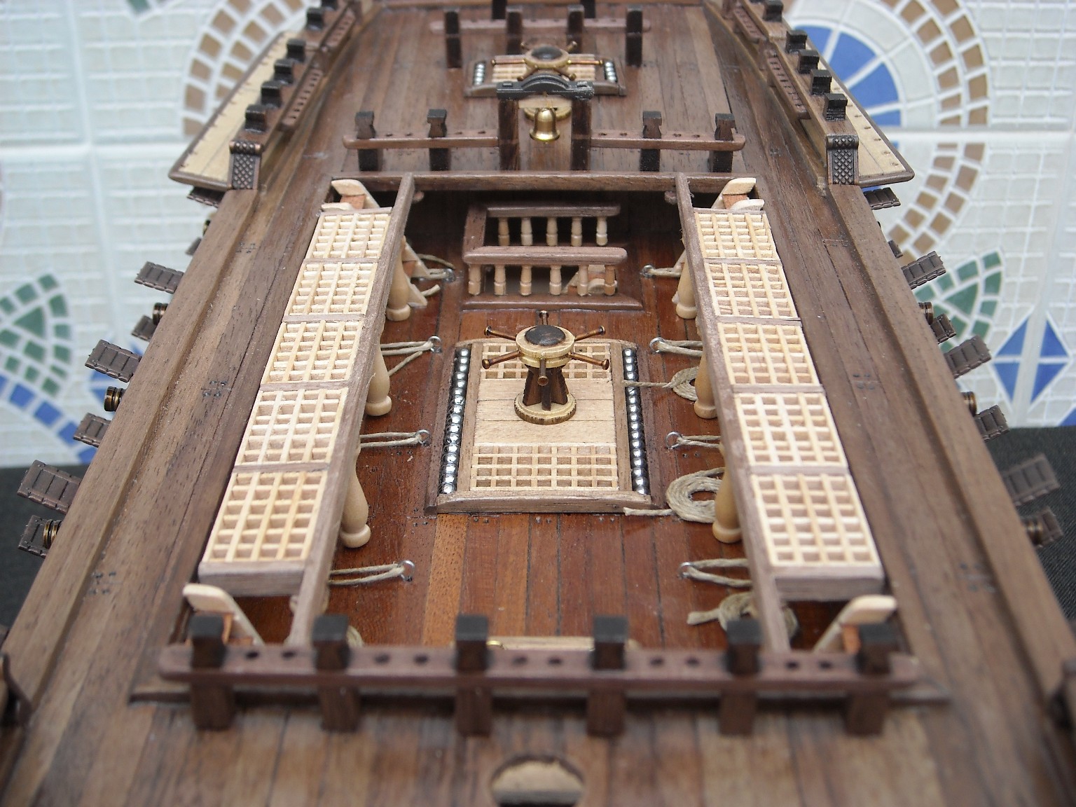

salpeliculas
Mensajes: 451
Re: NEPOMUCENO EMPEZADO
Mensaje por salpeliculas »
Nunca pensé que podría haber otra forma de colocar las escaleras del combés que no fuera esta, dando acceso a los pasillos laterales de la cubierta en babor y estribor (los pasamanos).
Tanto el manual como los otros paso a paso, las sitúan así, por lo menos en el Nepomuceno, no se si es la mas adecuada pero es la que he visto, aquí pongo unas fotos, agradeciendo su publicación a los autores (yo incluido je,je), si tienes fotos de de otra forma de ponerlas, ¿podrías subirlas?.
Espero haber aclarado algo.
Saludos: SALVA

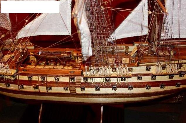

salpeliculas
Mensajes: 451

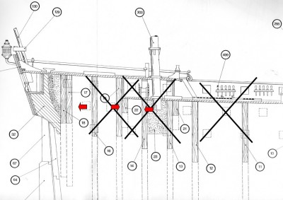

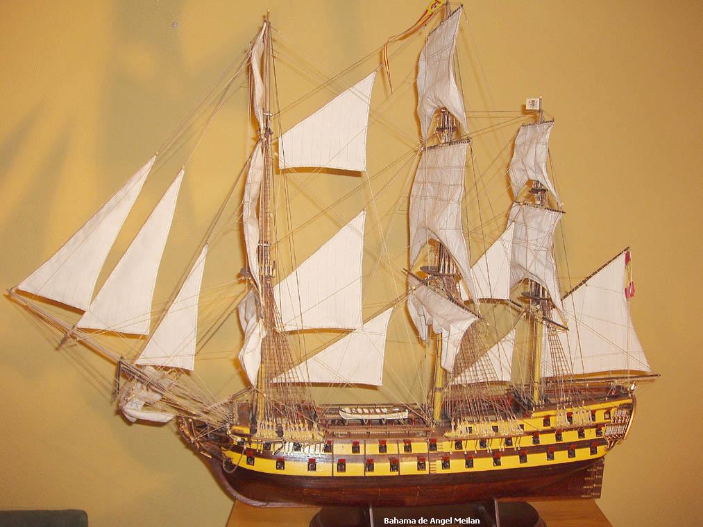

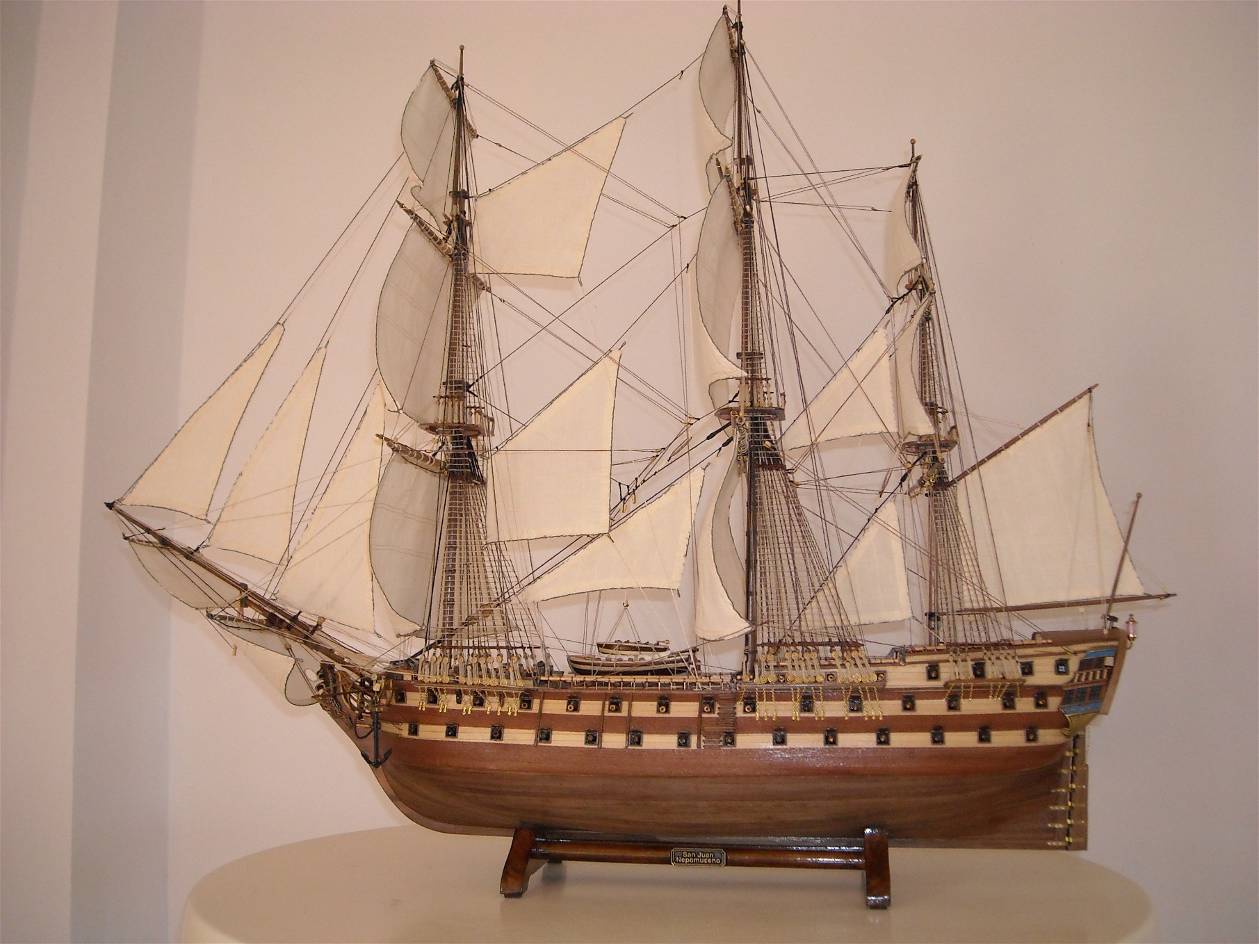

Recientemente me he dado cuenta de un error en mi Nepomuceno, además he descubierto que también lo han cometido otros.
La causa de este error (creo yo) es seguir el manual de AL al pie de la letra, (pienso que lo seguí hasta aquí, me di cuenta y luego vi demasiado trabajo el remediarlo).
Este verano pienso arreglarlo lo mejor posible, "si es un error", os pongo unas fotos para que lo veáis y valoréis, así los que están haciendo ahora el kit no lo cometerán, si es un error.
Saludos: SALVA

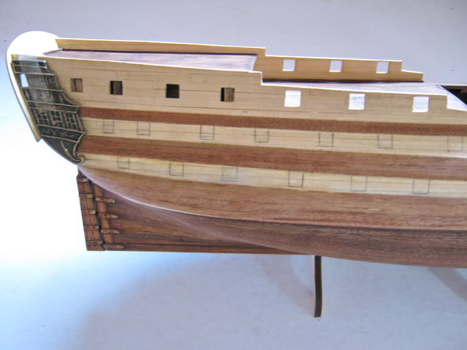

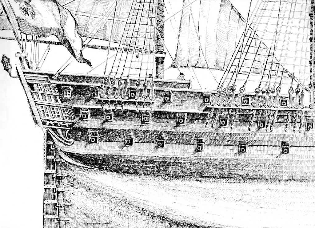

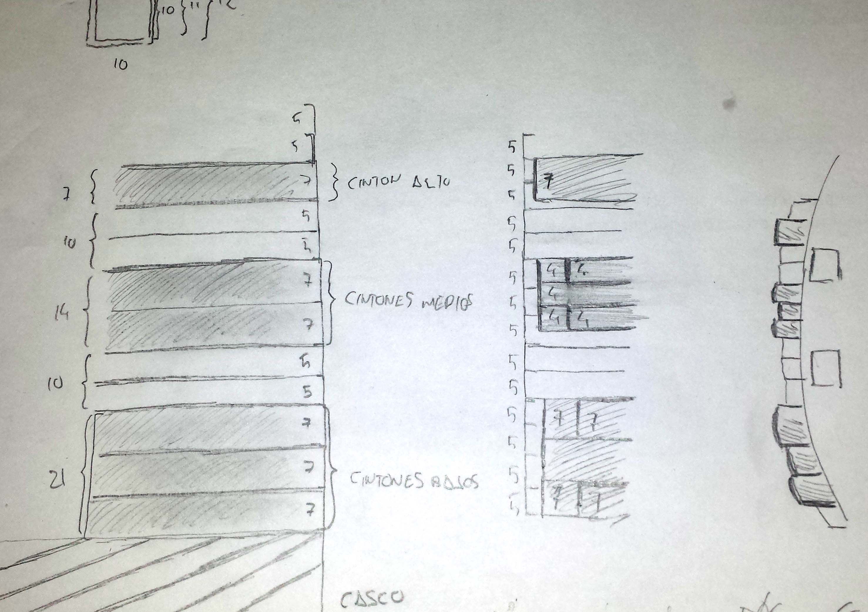

Buenas tardes, Salva.
No logro discernir que errores son los que has cometido (puesto que esto en el proceso del montaje de este mismo barco, me interesa para cometer las menores garrafadas posibles).
No se si el problema es de las troneras de los cañones, o de los cintones.
Si es de las troneras, no veo exactamente si lo que desearías es desplazar las mismas, girarlas, subirlas, o cual es el error exactamente.
Si es de los cintones, por ahí creo que tengo un pelin atado para minimizar el problema, ya que como se puede ver en este esquema, ya lo tenia medianamente previsto con anterioridad.
No es que fuese a quedar como un modelo de arsenal, pero voy a poner "dobles" cintones (tiras de 0,6mm) en los medios y los bajos, para que quede simulado tal y como se ve en el maravilloso documento de Alejandro Yáñez (y a parte tengo mas huecos para las troneras, y que las portas no toquen los que fuesen los cintones "reales" del barco).
En un principio me compré la maqueta para construirla como si fuese un "mecano", puesto que en mi inocencia suponia que todo esta ya bien atado, cuanto te gastas ese dinero en unas "tablas" y unos "folios con planos" e instrucciones para montarlos.
Una vez conocido este foro, la visión del mundo del modelismo ha cambiado completamente para mi.
Gracias a todos.
Juan José

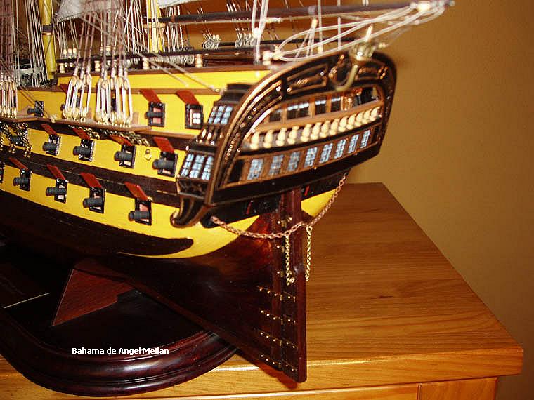

salpeliculas
Mensajes: 451
Gracias Isidro
Al abrir el enlace que has puesto me he llevado la sorpresa de que era el del Sr. Banton, un hilo que conozco bien, ya que me ha sido de gran ayuda.
Que la primera batería tenia que coincidir con los guardatimones lo desconocía, pero si que estéticamente parecía raro que las troneras se elevaran ocupando los cintones, supuse que era por coincidir los cañones de espiga con la tabla, esto lo resolví bien gracias al hilo del Sr. Banton,
Yo me refiero a la posición "cinco de copas" por llamarla de alguna manera que tienen las troneras en popa en los navíos de 74 cañones.
En mi Nepo y algunos otros quedan desiguales lo cual a la vista queda mal. Lo mismo que en las fotos del manual de AL.
Esa era mi pregunta si realmente las troneras estaban a la misma distancia, buscando simetría, estética y que todos los grupos de artilleros tuvieran el mismo espacio.
Gracias Sr Banton por el enlace del PDF, aunque ya lo descargué cuando lo puso en otro hilo.
Por supuesto gracias a Alejandro Yañez por hacer el archivo y permitirnos descargarlo.
A ti Juan Jose creo que ya te he respondido el problema que tengo es la posición de las troneras, asi que ve con ojo y antes de cortar debes estas seguro de lo que haces, tu idea de los cintones es buena cuanto mas detalles pongas mejor.
Dejo una fotos para que lo veáis, no son de mi Nepo así que agradezco a los autores de las maquetas su publicación.
Espero haberme aclarado esta vez y agradezco a todos la rápida respuesta.
Saludos: SALVA
nitropc1976
Mensajes: 44
Registrado: Vie Sep 18, 2015 1:07 am
Ubicación: San Fernando de Henares, Madrid, España
Mensaje por nitropc1976 »
Correctamente explicado.
Si que es cierto que en los planos se ve bastante "raro" la posición de las ultimas troneras de popa, como si no hubiera coherencia en su ubicación.
Muchas gracias por la aclaración. Lo tendré muy en cuenta al dibujar donde se ubicarán dichos huecos. Gracias de nuevo.
Atentamente
Juan José
salpeliculas
Mensajes: 451
Gracias de nuevo Isidro por tu rapida respuesta, lo de la altura de las cubiertas como ya dijiste es muy dificil de arreglar y no lo voy ni a intentar, me has tranquilizado con respecto a las distancias entre las portas, este verano lo arreglare un poco.
Si me animo con otro kit, sera otro cantar me documentare mas antes de cada decision e intentare mejorar.
Saludos: SALVA
