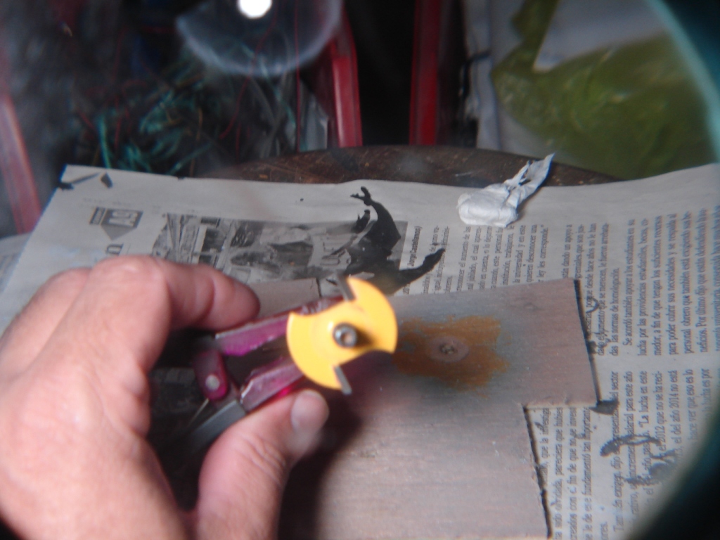

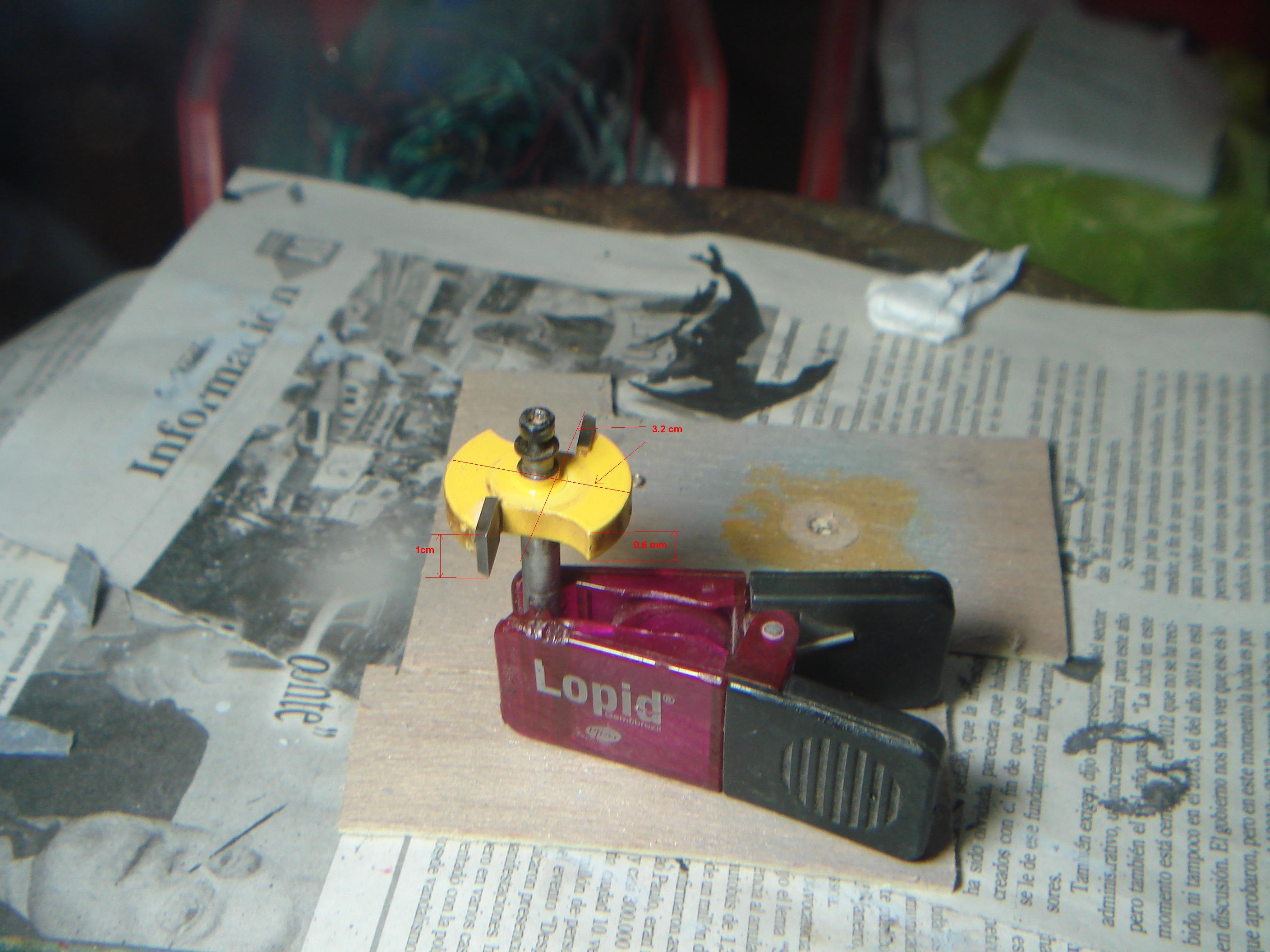

que bien salen todos igual, maestro puede cuando pueda sacarme una foto de la fresa, o algun enlace donde se vea, para saber como comprarla aqui, pues no la habia viso je je je, que util es para redondear tabloncitos.

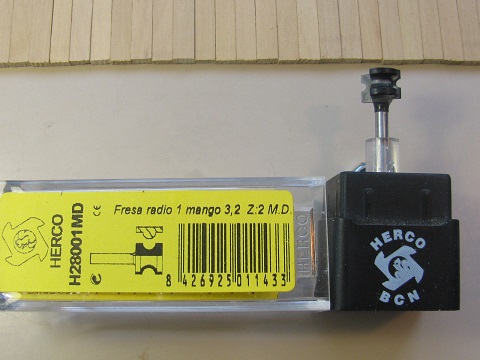

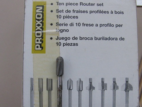

http://www.herco.net/webapp/" onclick="window.open(this.href);return false;
Hola Gerardo, este es el fabricante de esta herramientas, aquí las encontramos en las ferreterías especializadas, pero como puedes ver también puedes hacer la compra Online.
Espero que todo te valla bien.
Un abrazo Liberto
Un abrazo Liberto

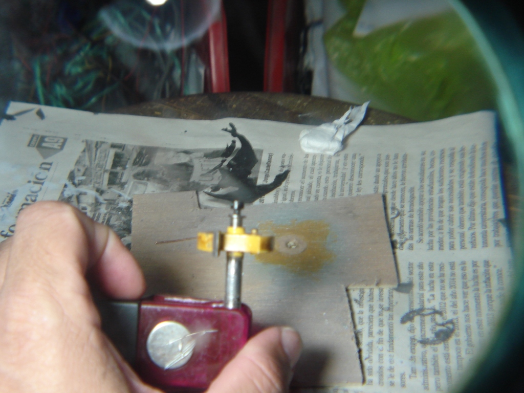

maestro Libardo, quede en la misma, si puede mas bien cuando pueda, no hai afan, cuelga la foto de la fresa o su nombre, a con eso la busco aqui en las ferreterias.
pues me fue dificil saber cual es en ese enlace je je je..
un abrazo..

http://shop.jhp.es/webapp/index.php?opt ... Itemid=144" onclick="window.open(this.href);return false;
Hola Gerardo, Miguel Angel. Bueno vamos a ver si podemos encontrar la manera de que el amigo Gerardo consigue estas fresas. mira a ver si en esta pagina lo ves mas claro, esta es la gama pequeña, Mini Drill aquí puedes ver todas las fresas y en … detalle del producto … te dan el precio.

Liberto Amate escribió:http://shop.jhp.es/webapp/index.php?opt ... Itemid=144
Un abrazo Liberto
Nota corrige el nombre que me tienes puesto. Por mucho que te guste a ti, a mi me gusta mas Liberto que Libardo.
Hola Maestro Liberto (corregido je je je)(eso es herencia de mi padre de cambiar los nombres), que pena me da con Ud, es que no llevaba los lentes, pero en su primera foto esta claro la fresa, es que no notaba bien, el estuche hacia ver como una maquina completa, bueno yo tengo una me falta la rodinera o rodamiento, pero eso es lo de menos lo compro y ya, su medida es 3.2 cm, el diámetro, el grosor en la base es de 0.6 mm y las cuchillas 1cm en la foto se ve mejor, de ese tamaño es la suya o es mas chica, la uso en un trompo o fresadora grande…
Gracias maestro perdone tanta molestia y las que faltan je je je.

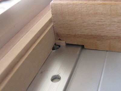

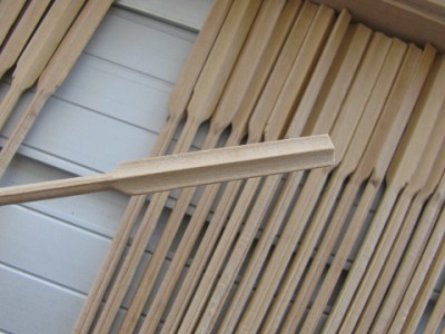

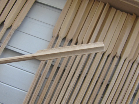

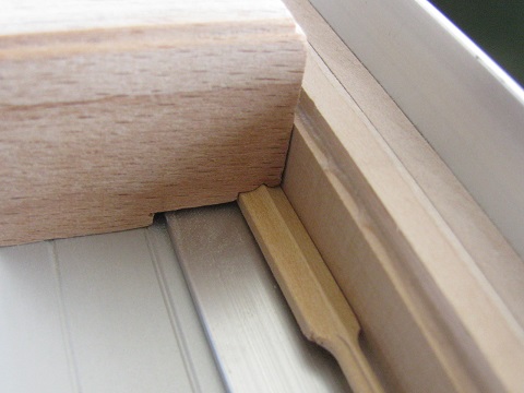

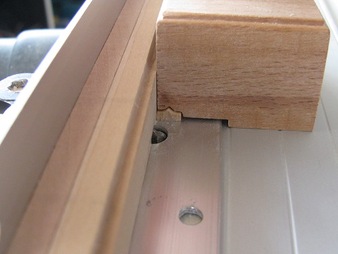

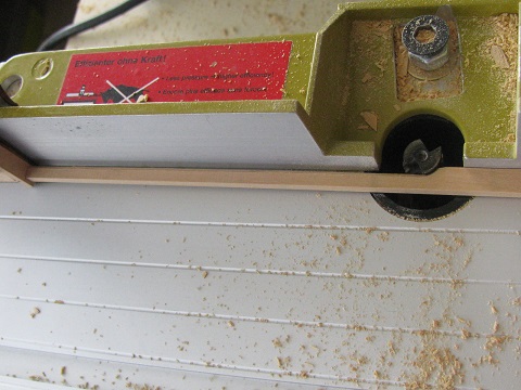

Hola Compañeros,Gerardo me alegro de que encontraras la fresa, y ya sabes que aquí me tienes para lo que precises
Siguiendo con el remo os paso unas imágenes de cómo he sacado la arista central….. bueno el paso siguiente y conforme con los apuntes de Leopoldo, será el de dar forma y suavizar la arista hacia el extremo convexo de la pala y terminar lijando el conjunto del remo.
Como podéis comprobar he preparado unos suplementos para poder trabajar con el máximo de seguridad, no tenemos que olvidar que son 30000 las revoluciones que esta pequeña maquina proporciona y cualquier descuido puede resultar muy peligroso, y aun mas manipulando estas piezas tan pequeñas y teniendo la herramienta de corte tan cerca.
Amigos seguimos en contacto. Un abrazo Liberto

Hola Liberto.
Esos remos ya van siendo otra cosa.
Afilando el borde de la pala, redondeando el extremo y suavizando la curva, quedarán perfectos.
No se te olvide eliminar la rebaba del mástil (consecuencia del fresado)
Buen trabajo
Buen trabajo

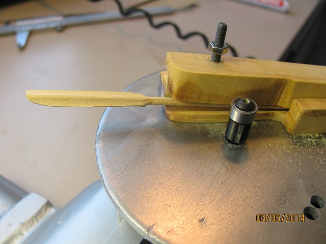

Hola Liberto, los remos van muy bien. Comprendo que no hayas considerado hacer la guía que te dibujé para hacer disminuir el nervio progresivamente porque verdaderamente tus remos son muy pequeños, probablemente un poco de lija lo resuelva.
Lo que dice Llaut desde luego hay que hacerlo, y si es posible también conificar un poco, pero son tan pequeños que lo mismo no hay manera.
De todas maneras aunque hagas sólo un poco más quedarán fenomenal.

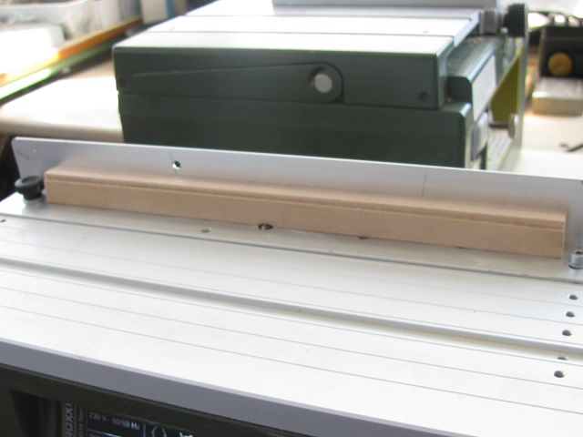

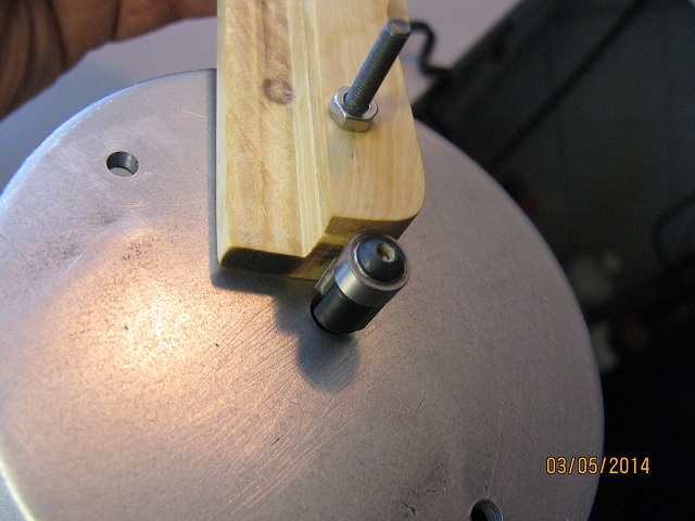

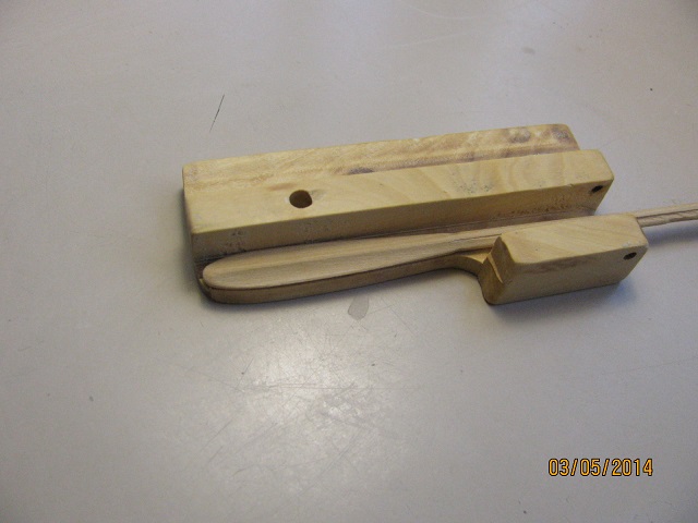

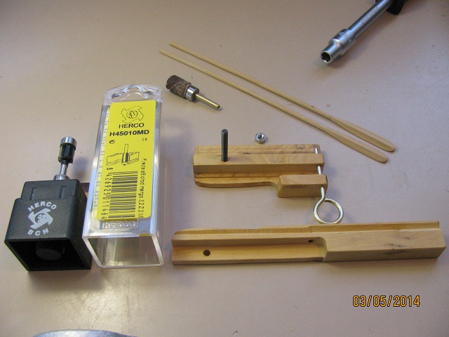

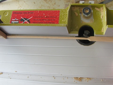

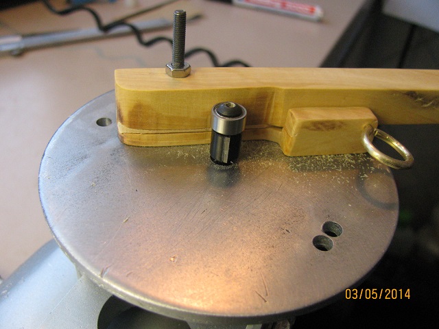

Buenos días Mallorquín, Leopoldo; Miguel Angel y compañeros del hilo….. Bueno vamos a ver si ultimamos y colocamos los remos, y se va cerrando este capitulo, también terminamos de remachar y bien poco va quedando……… amigos gracias por los ánimos que dais, si no pasa nada yo creo que para después del verano la nave vikinga estará terminada.
Os paso unas imágenes de un artilugio que he preparado para dar forma a las palas de los remos, la madera que he empleado es boj del pirineo, que como ya sabéis es muy compacta a la vez que dura.
Como veréis, he trabajado sobre la pequeña mesa fresadora y la herramienta de corte es de la casa HERCO Mini -- Drill y la referencia la tenéis en la imagen.
Bueno la verdad es que en el tiempo que estoy empleando en pasar estas notas y las imágenes que os pongo a continuación ( cosa que hago con todo el gusto del mundo ) ya podía tener terminados todos los remos, no podéis imaginar lo que cunde, otra cosa es que guste mas o menos la forma que le he dado.
Leopoldo el croquis que presentaste para la sujeción del remo, lo he tenido muy en cuenta a la hora de hacer este que presento, que aunque no hay gran parecido la base fundamental de la seguridad queda muy clara. Mallorquín no te preocupes que dejare los remos bien lijados y listos para revista,
Michel no necesito decirte que aquí me tienes para lo que puedas necesitar, pero que al paso que vas ya mismo me echas delante, y no sabes cuanto me alegro.
Amigos un abrazo, estamos en contacto Liberto

Que pasada de remos,ya veo que te los estas currando a" base de bien ", que maravilla disponer de todas esas maquinas,solo por el trabajo que te ahorras y el tiempo que ganas.
Espero que cuando yo haga los mios se les parezcan algo a estos, aunque sea de lejos,je,je,...
