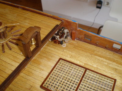

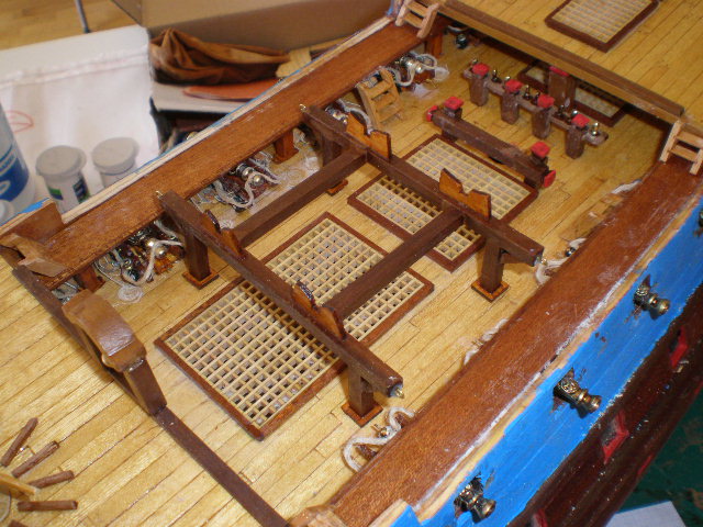

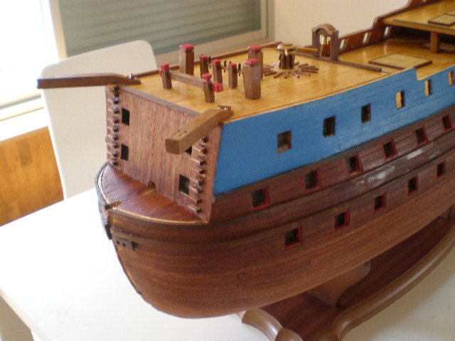

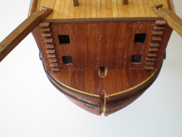

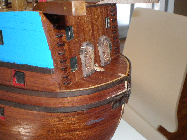

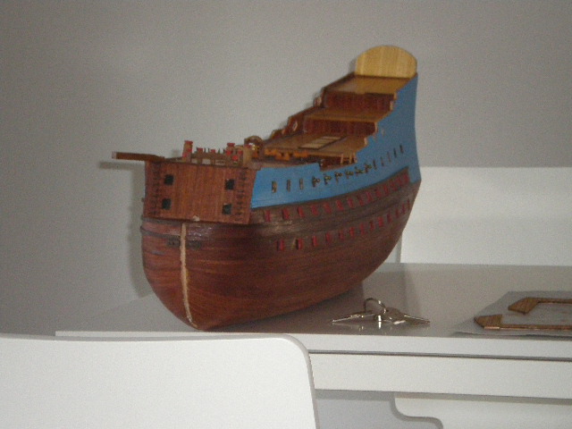

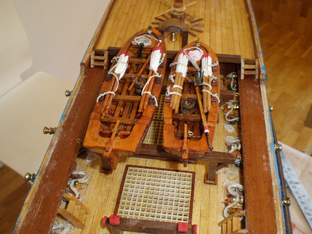

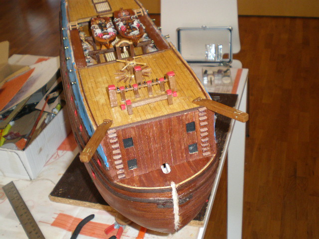

hola llaut: como ya has terminado el st. roch, bueno solo te falta la bandera, no sabia de ti, cual sera tu proximo proyecto? hoy me dio por poner los peldaños de proa al castillo, pensaba hacerlo mañana, pero tenia un poco de tiempo libre y me decidi a hacerlo, asi que pongo un par de fotos con los avances. saludos :D :lol: :oops: :roll: carlos.

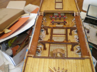

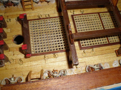

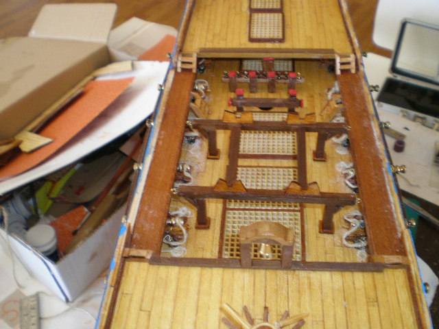

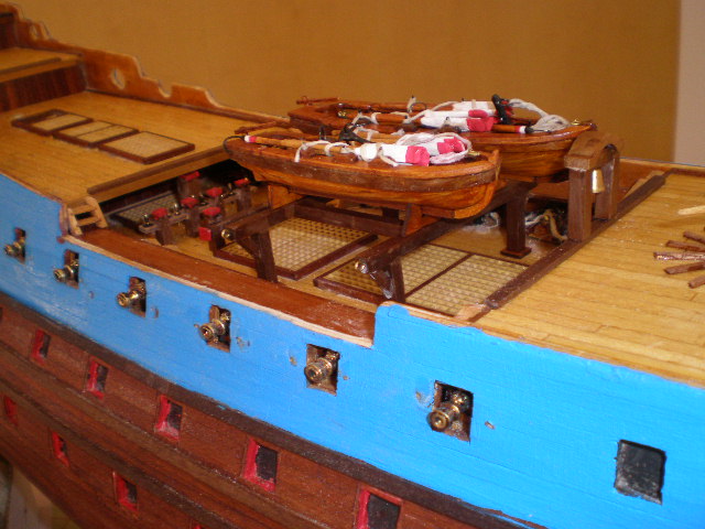

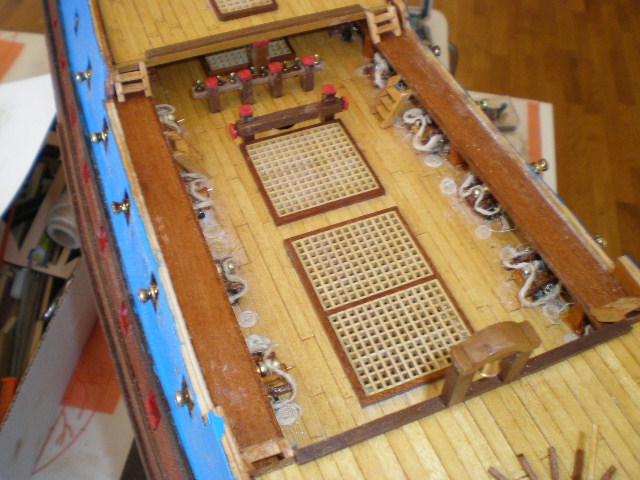

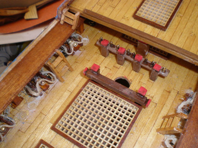

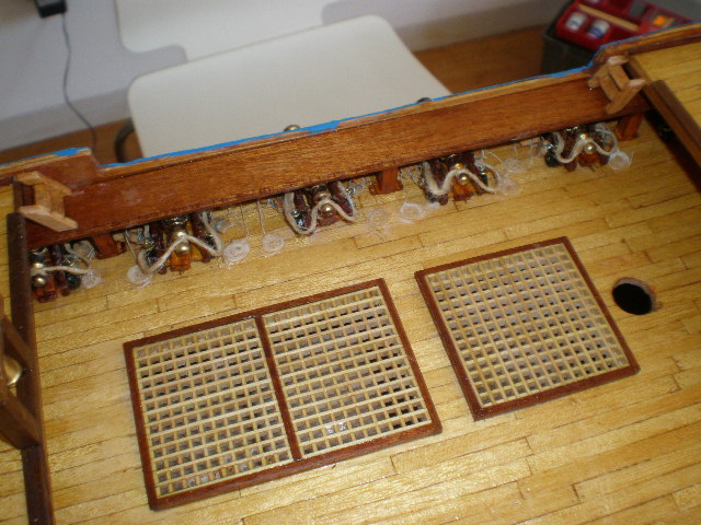

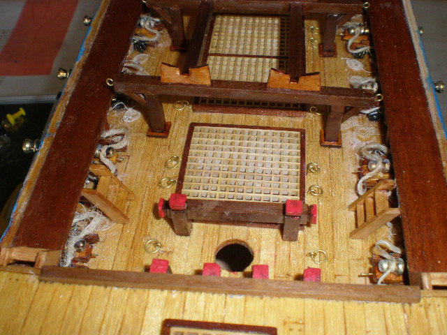

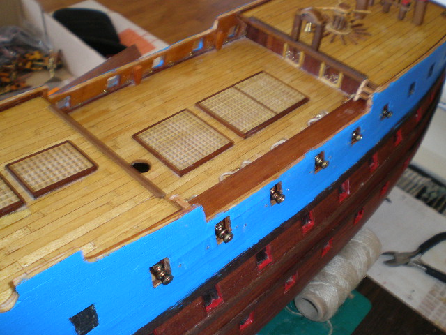

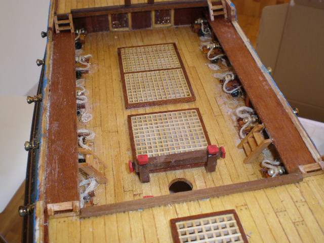

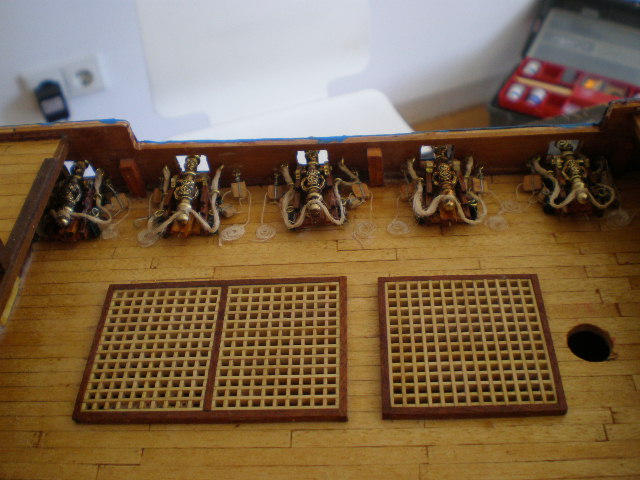

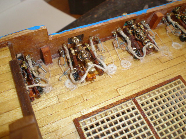

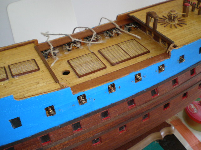

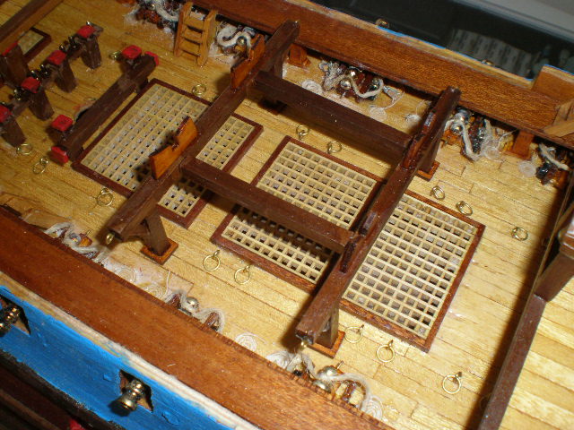

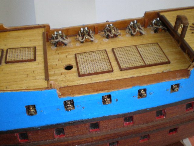

he puesto seis cañones con sus bragas y respectivos aparejos de maniobra, saque fotos sin la pasarela que pasa encima de los cañones y luego con la pasarela puesta, solo por estribor, mañana continuare por babor. saludos :D :lol: :oops: :roll: carlos.

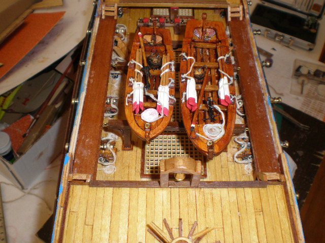

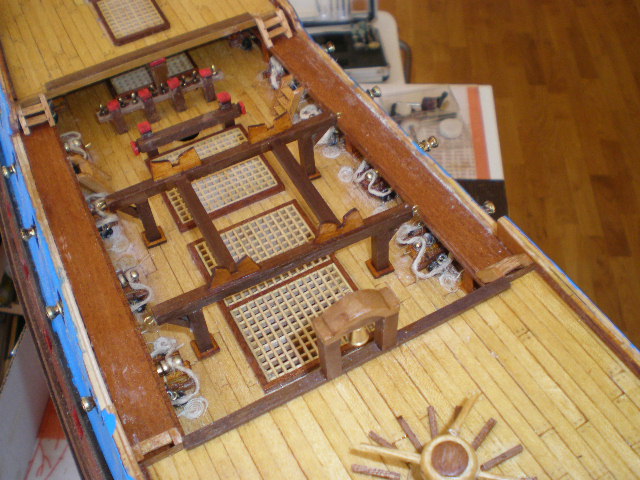

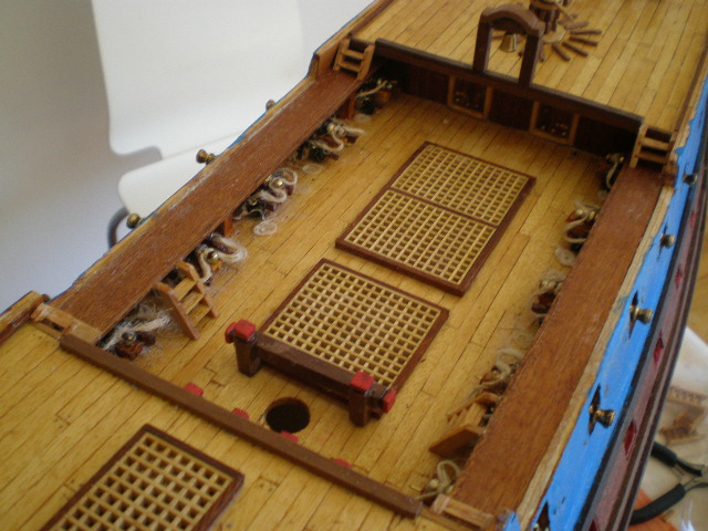

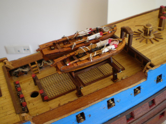

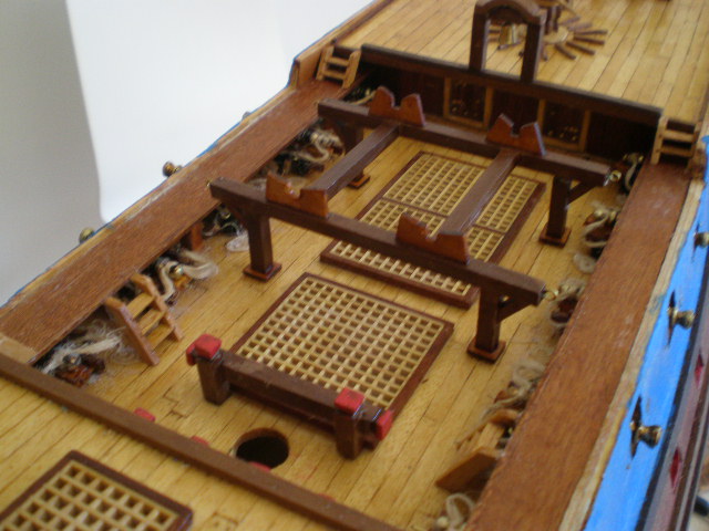

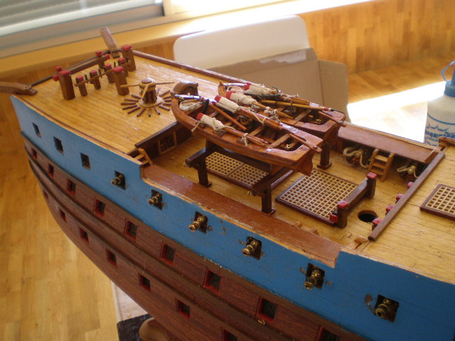

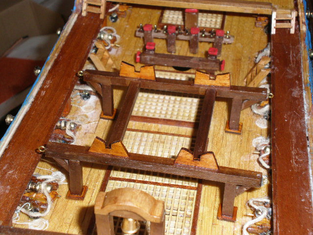

hola vicente: gracias por la visita, sigo poniendo cañones ahora por babor, no termine con la pasarela, asi que lo hare mañana, y de paso pondre las escalerillas que me faltan, y cabillero y abitones del palo mayor, y si tengo tiempo pondre tambien el soporte de la chalupa y chinchorro, bueno creo que eso sera trabajo para un par de dias, yo propongo mucho y luego no termino lo que digo que hare ese dia, bueno ahi van un par de fotos. saludos :D :lol: :oops: :roll: casrlos.
carlos huarte
Mensajes: 1178
Mensaje por carlos huarte »
mas fotos. :D :lol: :oops: :roll:

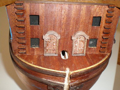

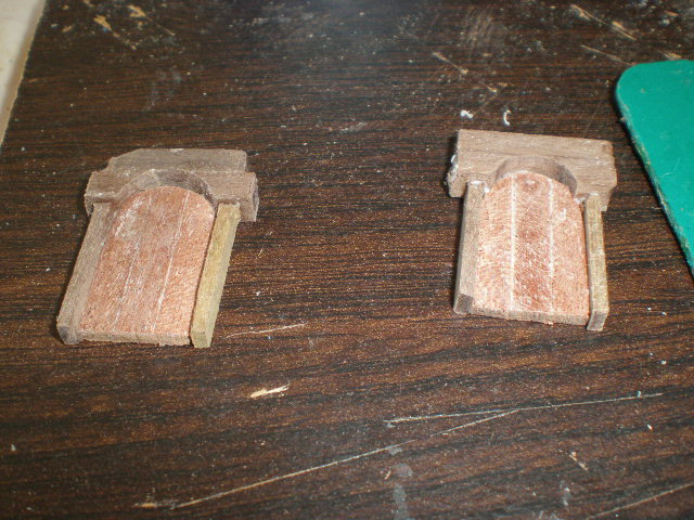

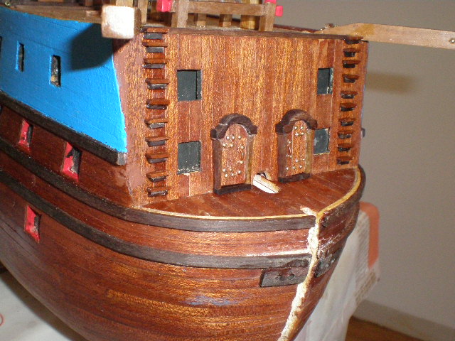

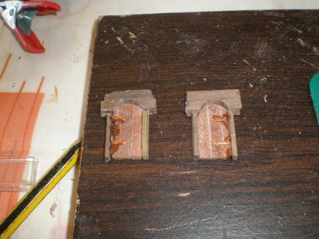

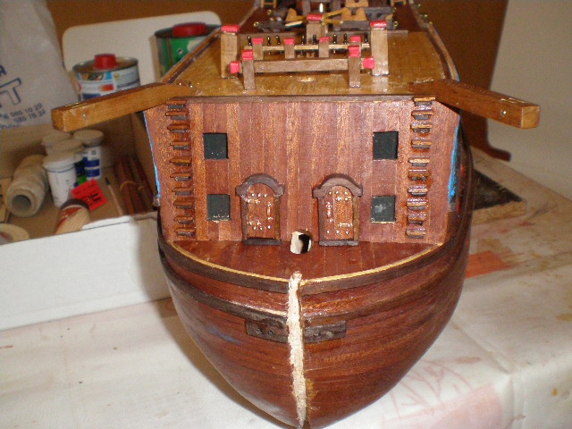

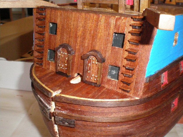

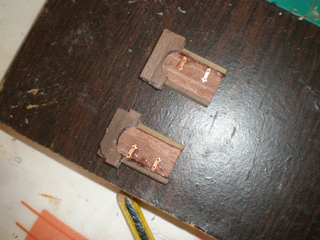

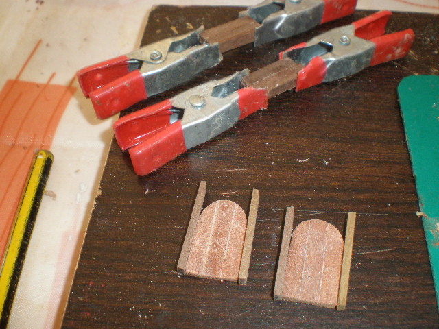

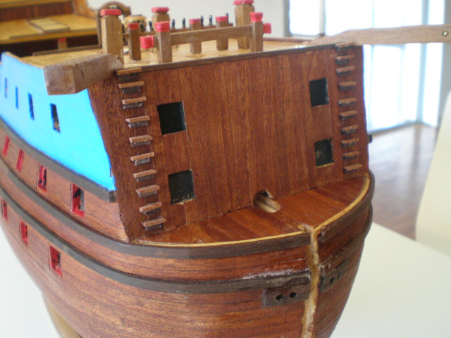

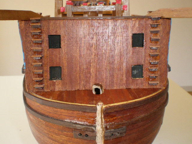

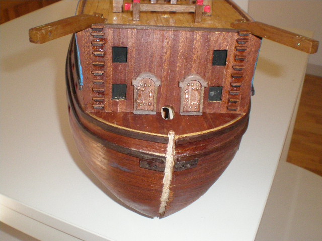

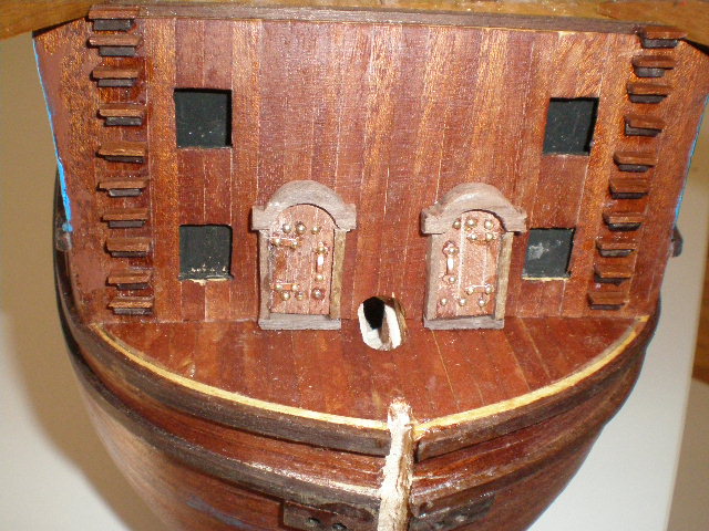

hola manolo, agradecido por la visita,y por el consejo, pero la paciencia no es mi fuerte, aunque trato de ser paciente pero el material es escaso, y en dos semanas ya no tengo mucho mas que hacer, asi que me pongo a hacer pequeños detalles para irlos poniendo segun vea que es posible y no me estorban en el trabajo, propiamente dicho del barco en si, pongo mas fotos, e jnicio las puertas del castillo de proa, que no estan terminadas, vere si puedo hacerlo mañana y colocarlas. un cordial sasludo. :D :lol: :oops: :roll: carlos.
carlos huarte
Mensajes: 1178
termine con las puertas de proa, pongo fotos.saludos. :D :lol: :oops: :roll: .
jorge pua romero
Mensajes: 383
Hola Carlos.
Sigues en tu línea, buen trabajo, va a ser un modelo impresionante. :) :D :lol:

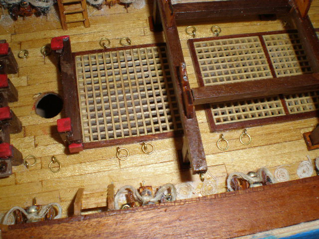

Si me permites una opinión, he visto los cabos de las maniobras de los cañones, para evitar esos pelillos yo paso los cabos por una barra de cera, después los pasas entre los dedos apretando un poco, aparte de quitarte los pelillos le quita la forma que trae del carrete.
Recibe mi saludo. Jorge.

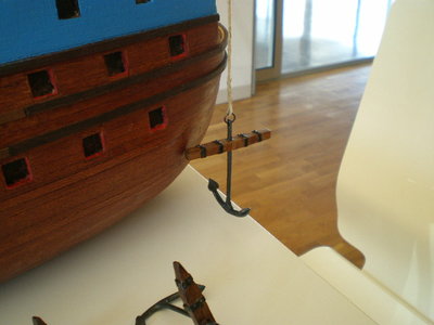

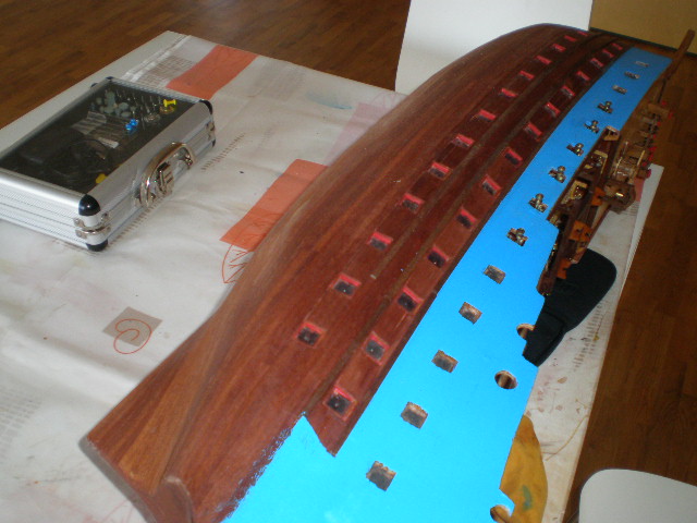

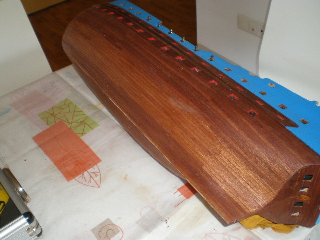

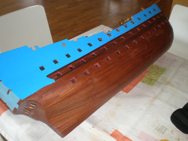

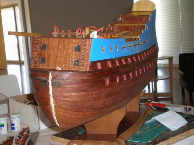

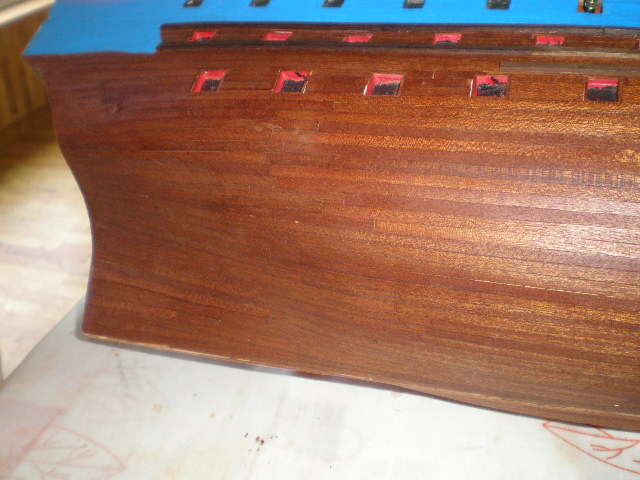

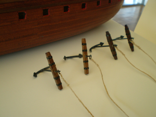

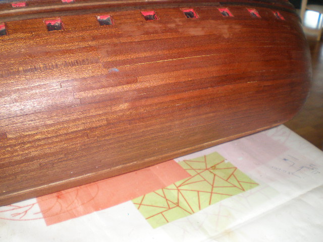

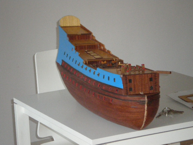

hola jorge: gracias por la visita y el consejo, ya lo hice jorge, pero el detalle es que las bragas de los cañones ,no son de hilo sino de cañamo, y aunque le pase la cera el cañamo es irregular pues donde van los añadidos se ve un poco mas grueso,y aunque con la cera y apretando se quedan un poco mejor al doblar el cañamo para pasarlo por los cancamos de las gualderas se abren un poco lo he solucionado con cola blanca diluida, y mas o menos se ven mejor, de paso he colocado las argollas sobre cubierta para poner los aparejos de maniobra de retroceso de los cañones, y te pongo fotos del casco ya con tres manos de aceites de terka para que te hagas una idea, de la belleza del brillo natural de la madera, vetas etc....

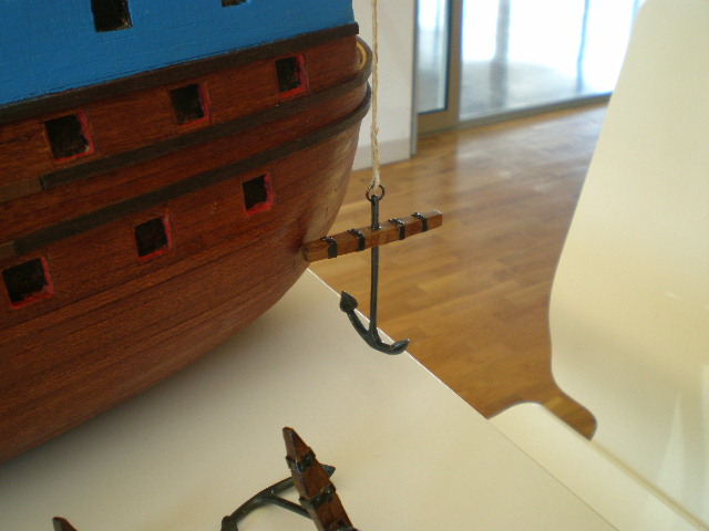

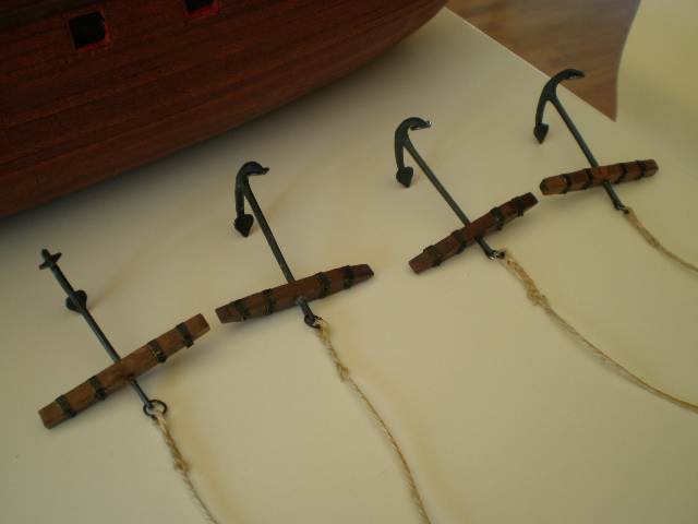

no se si lo pondre , pero he hecho las maromas de las anclas tambien de cañamo, incluso con sus costuras en vez de nudos, pero no tengo todavia decidido ,si las colocare asi, o pondre hilo marron, que seria como maroma embreada, ya lo decidire mas adelante ,para eso todavia falta mucho. abrazo y saludos. :D :lol: :oops: :roll: carlos.

Respecto a tu barco, lo del cáñamo en los cordajes es una novedad para mí.
De todas formas, los veo un poco claros, yo sin duda los teñiría un poco.
En el St Roch, los teñí con una mezcla de tinte para madera, cola blanca y agua.
Suerte con ese barco; lo llevas muy bien, el forrado te quedó estupendo; te sigo
