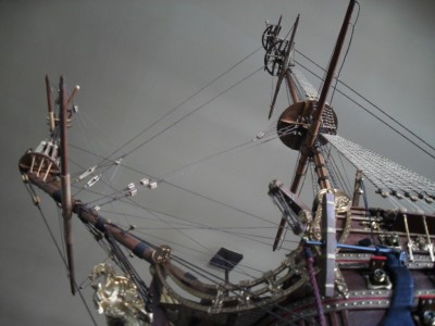

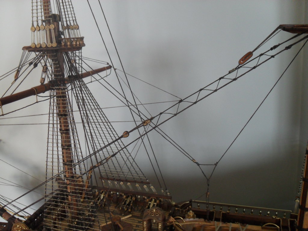

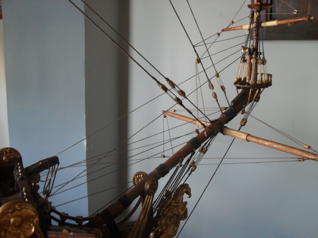

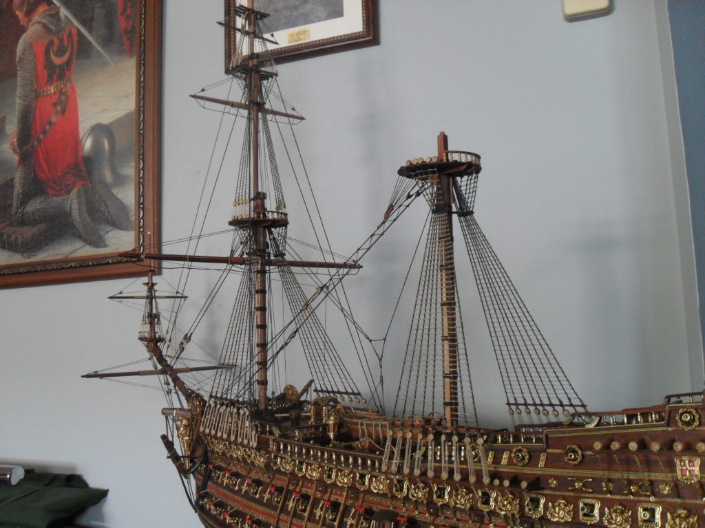

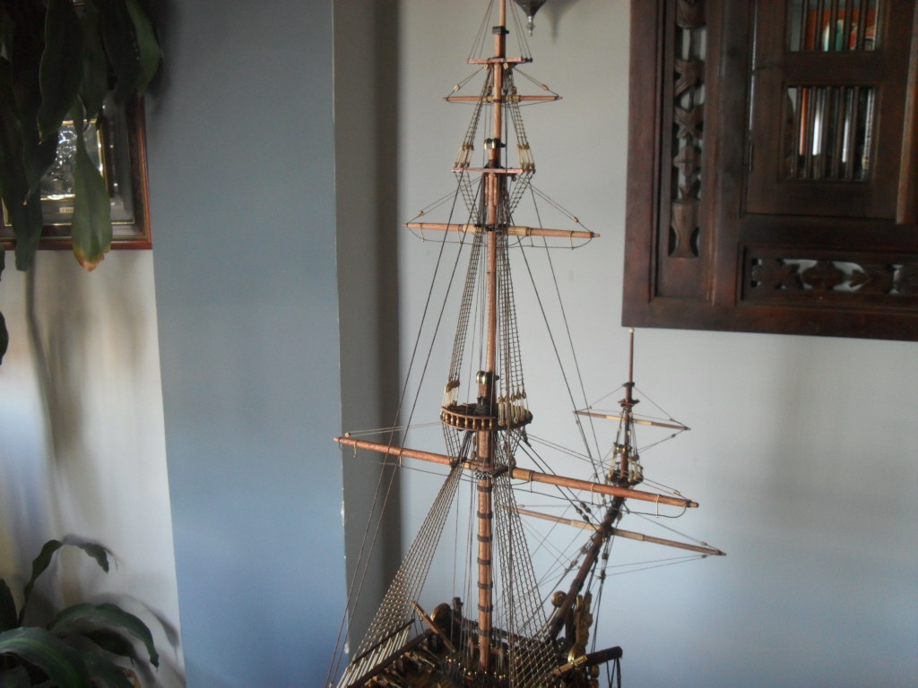

Bueno de momento seguimos con unos cuantos avances con el mástil del trinquete, los obenques y flechastes están terminados y algunas maniobras de las vergas, tengo que decir que no sigo los pasos de los fascículos en todo este tinglado de cavos si no que me guio por las fichas técnicas que vienen en la obra que explican el funcionamiento de cada elementos y unos detallados dibujos, de momento es todo.

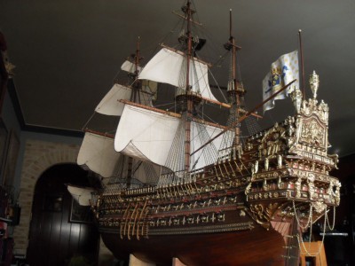

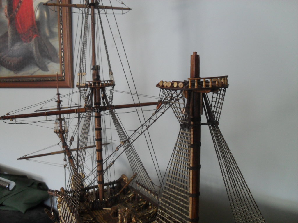

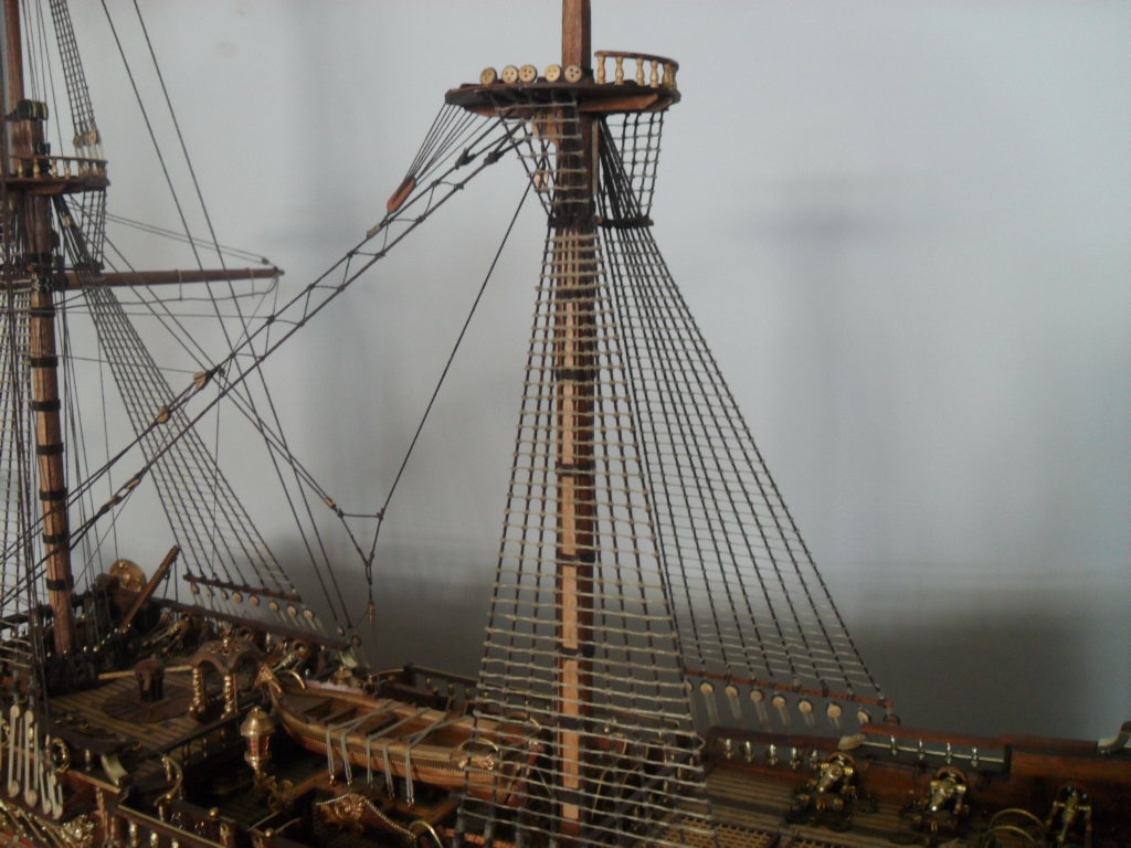

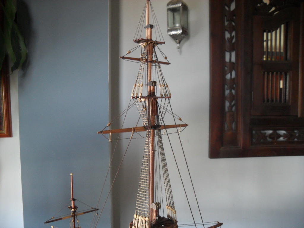

Bueno seguimos con unos cuantos avances, la primera fase del mástil mayor con el estay y contra estay, parte de una maniobra de carga y en los cestos unas barandillas elementos que no vienen en la obra y yo se los pongo, en la última foto pongo cómo va la obra según los fascículos con el numero 133 a siete fascículos para terminar, un saludo.

Gracias VICENTE por pasar la verdad es que compre hilo de cinco calibres diferentes para la elaboración de las jarcias ya que en la obra va escaso de medidas diferentes, por eso puedo ir más avanzado, un saludo.

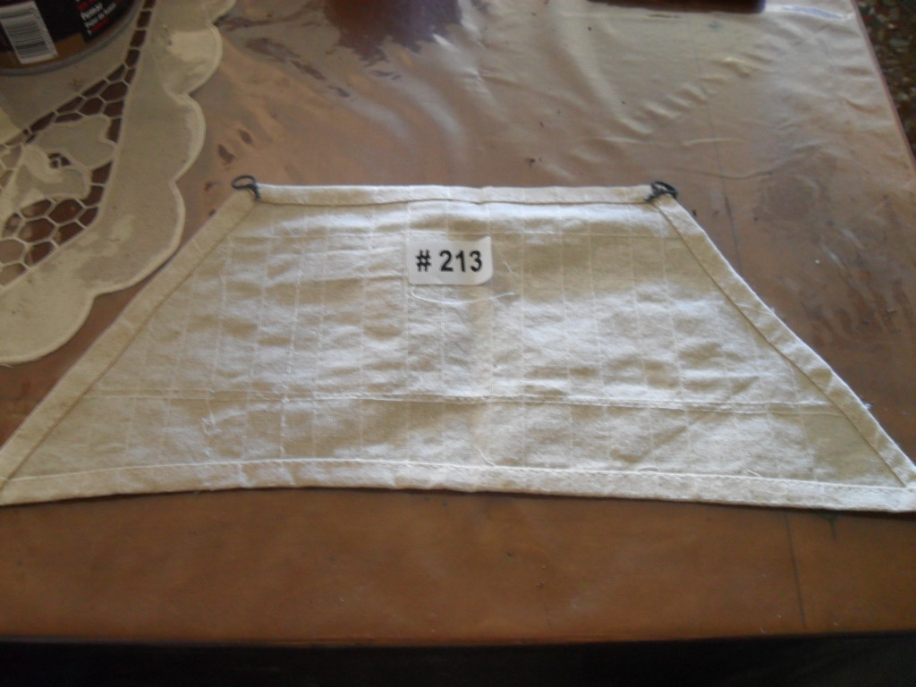

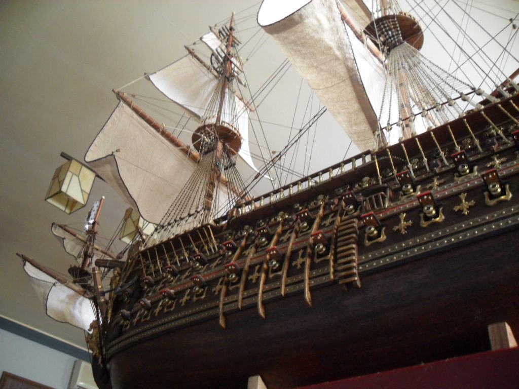

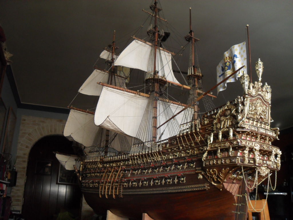

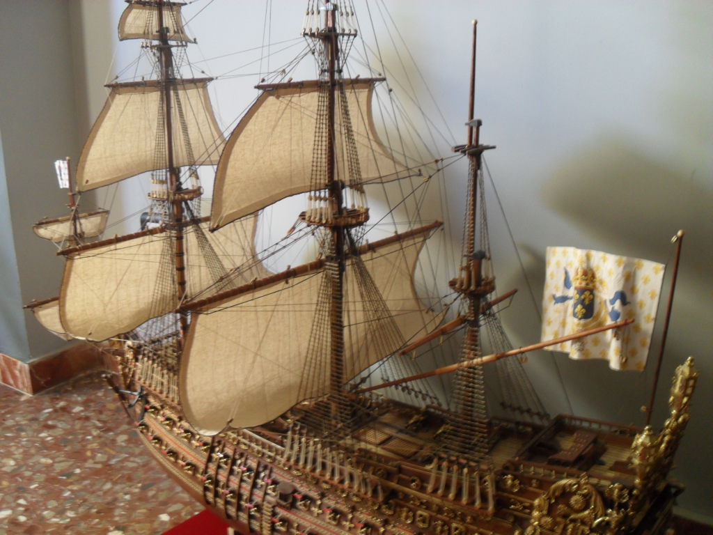

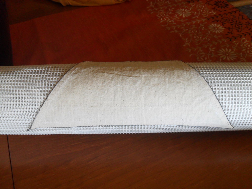

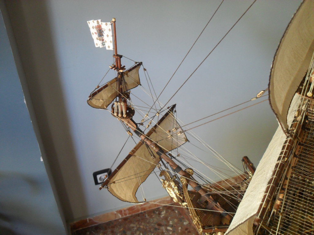

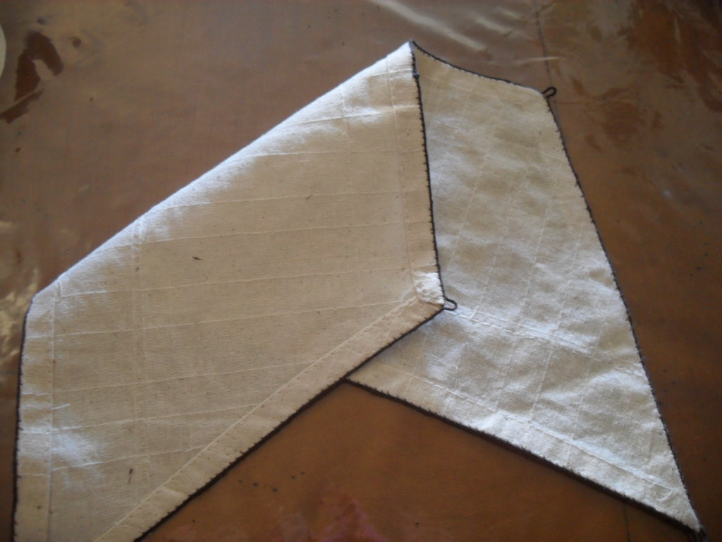

Bueno tras unas vacaciones inesperadas ya estoy en marcha, gracias compañeros por pasar, bueno ya estamos en las ultimas y liado con las velas, pensaba ponerlas recogidas pero la tela es muy basta tras modificarlas con cordón a todo el perímetro de la vela y darles forma con agua y cola carpintero para darles un poco de forma al viento, de momento es todo un saludo.
