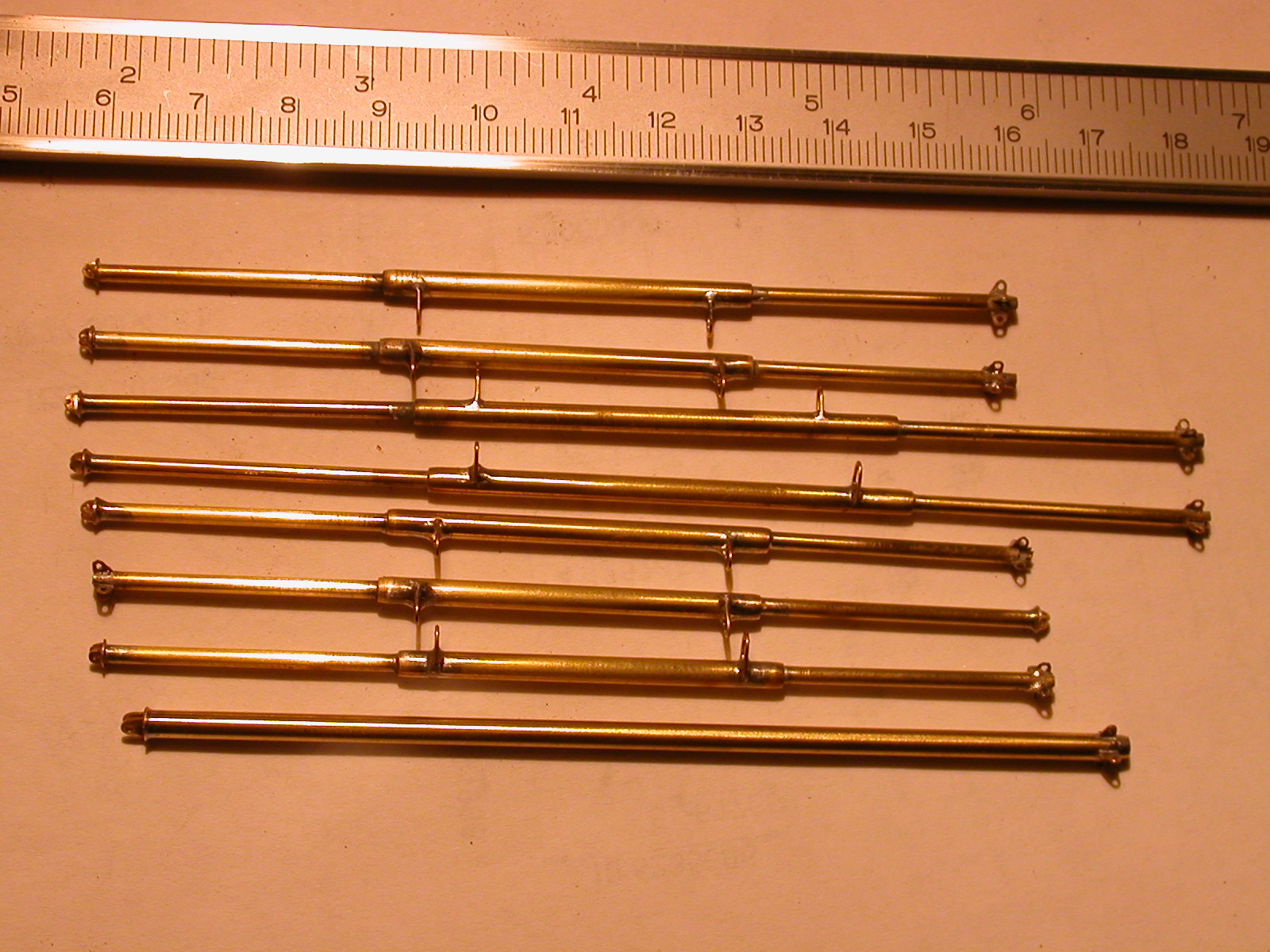

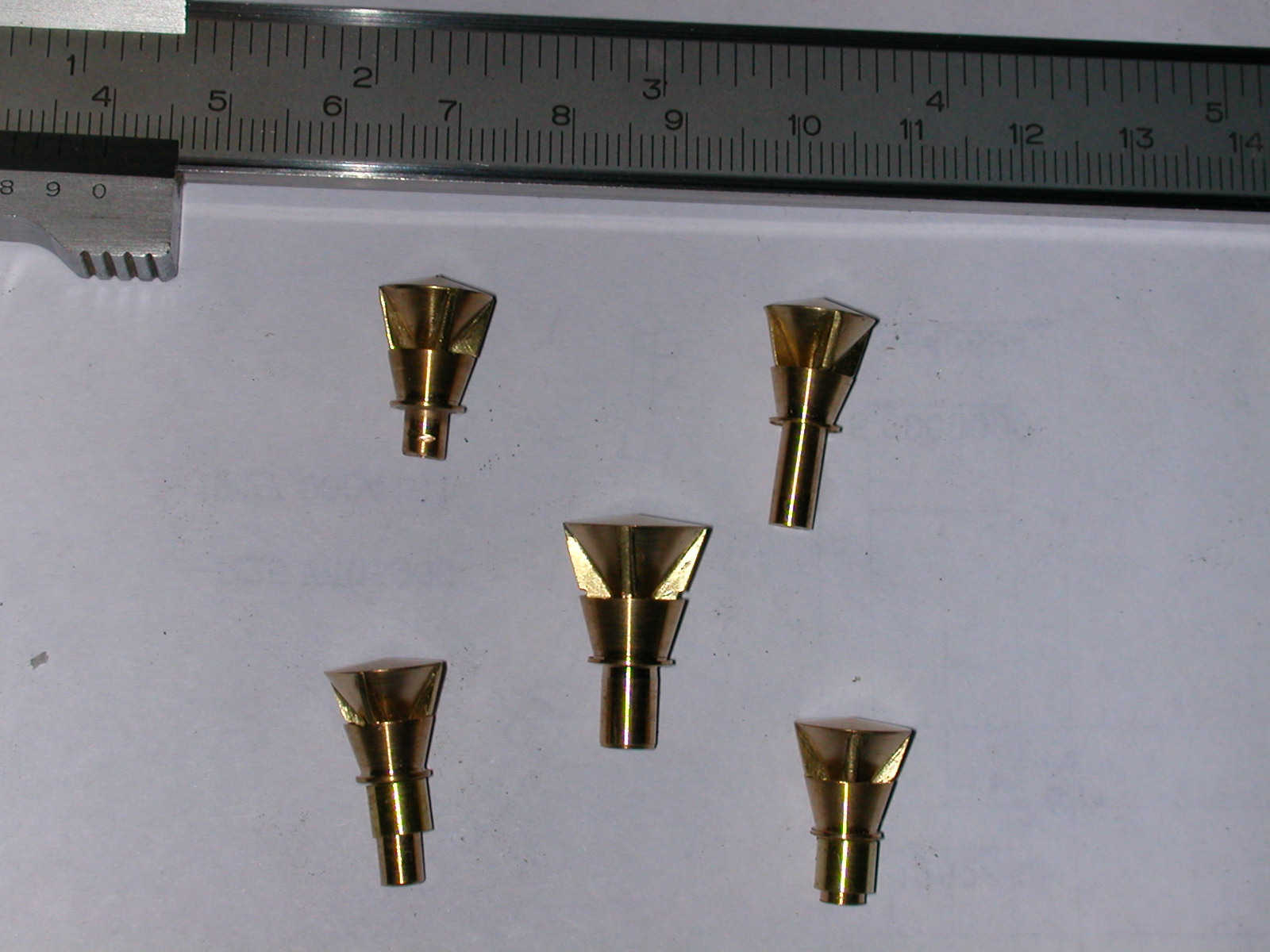

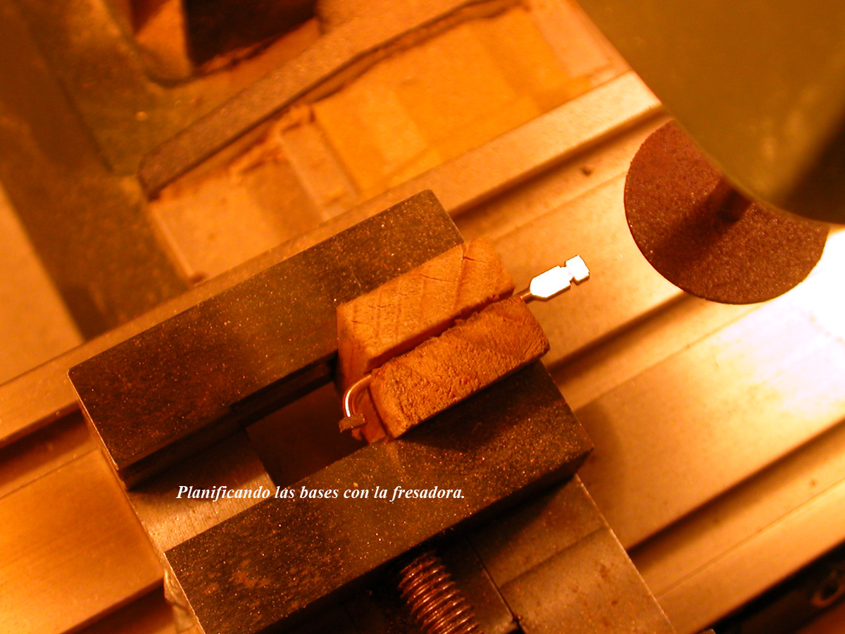

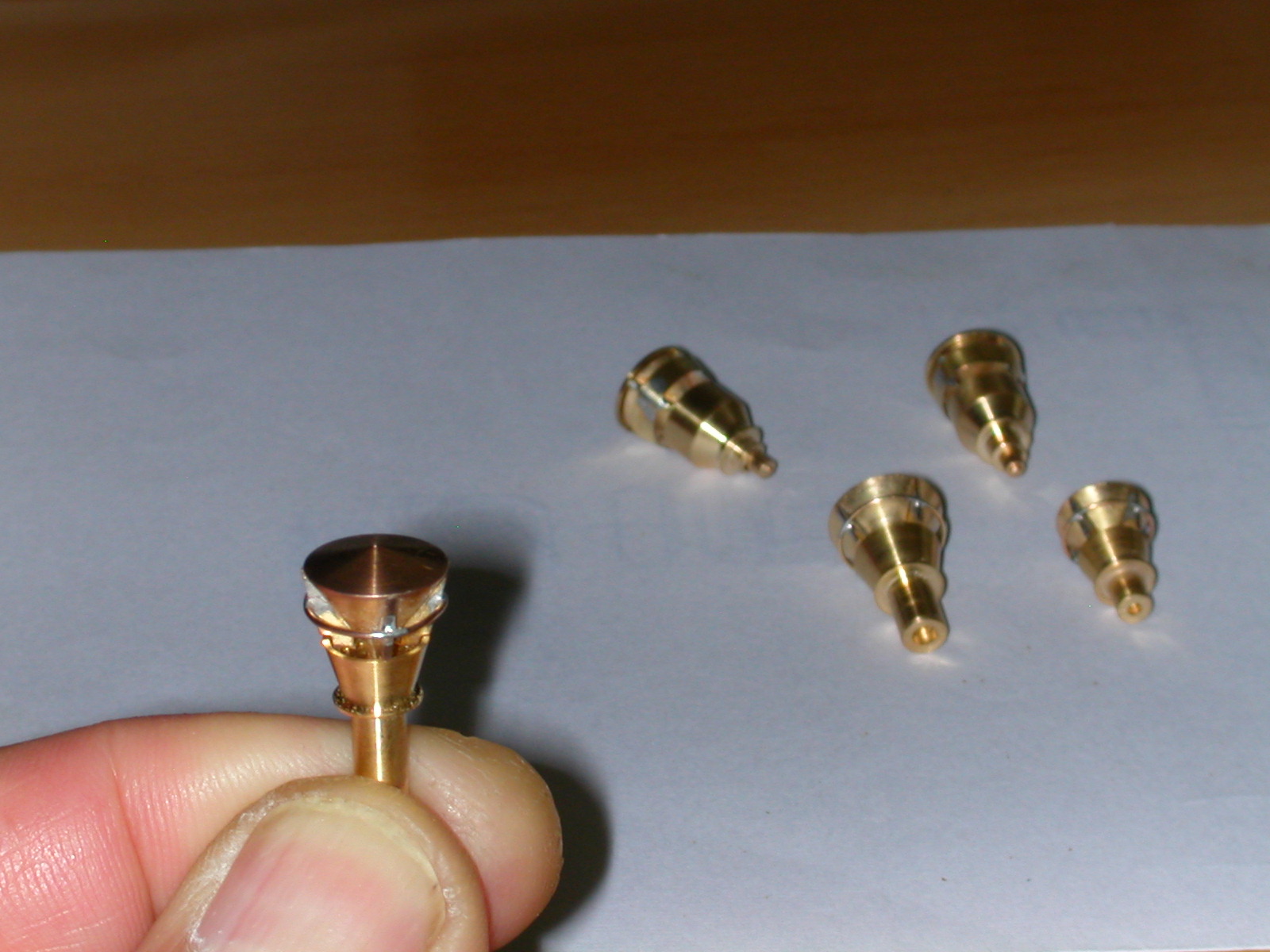

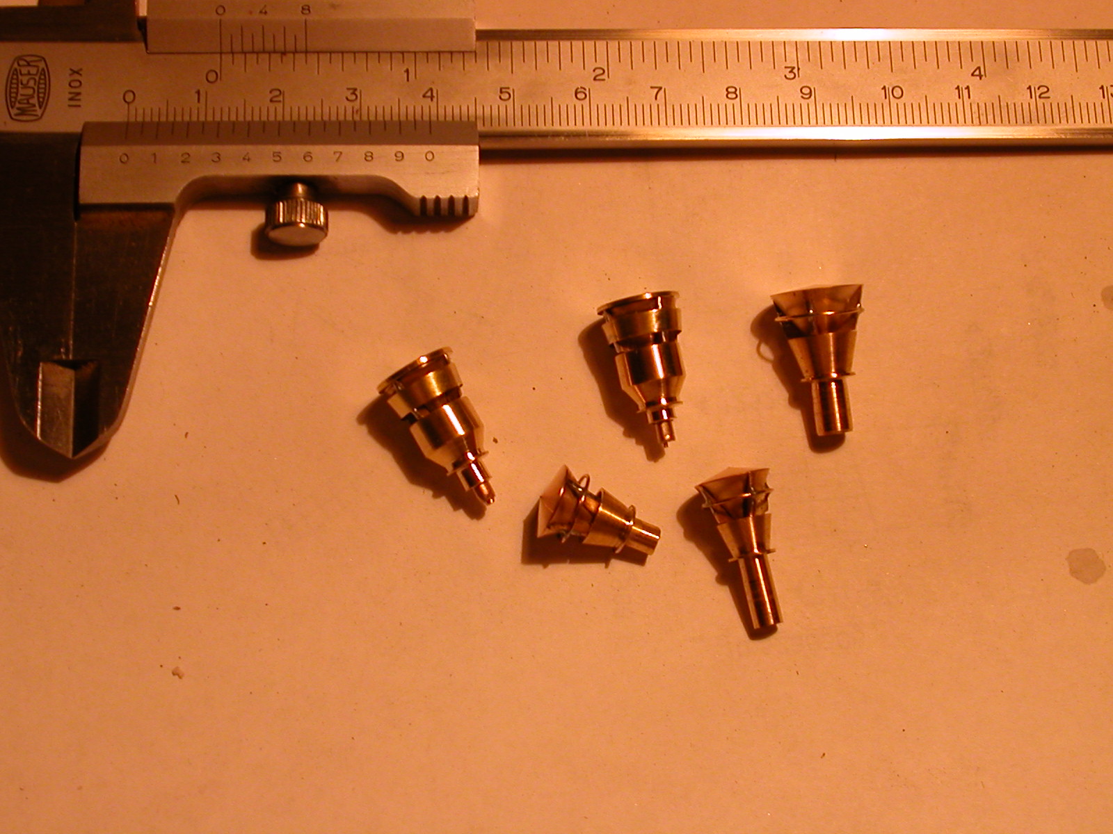

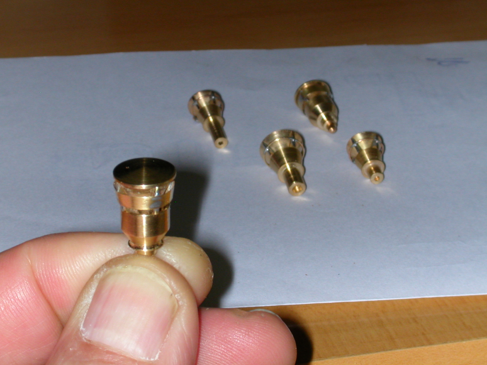

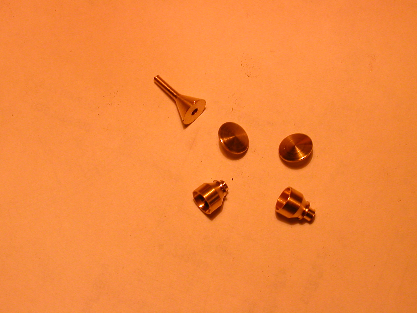

Continúo con los manguerotes de ventilación.
Pensé que había terminado con las piezas difíciles de realizar, pero siempre hay alguna que incordia, mas que nada por su tamaño.

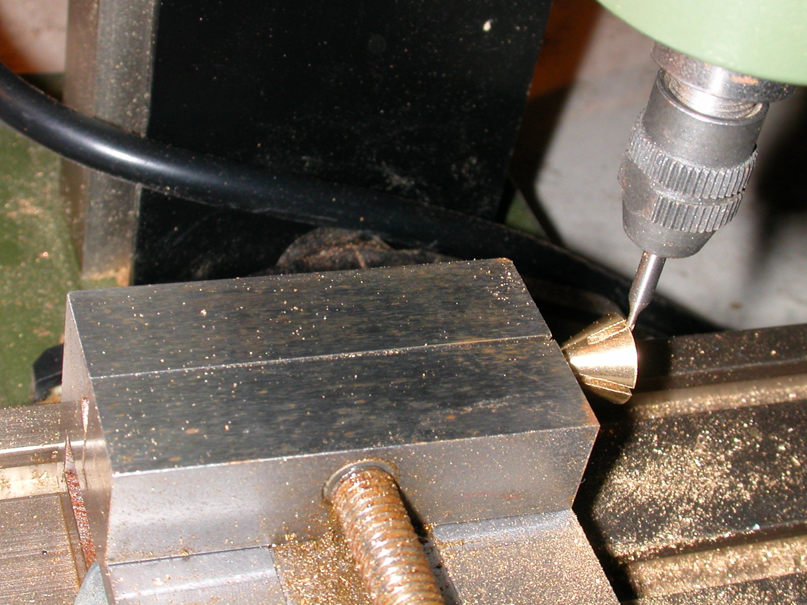

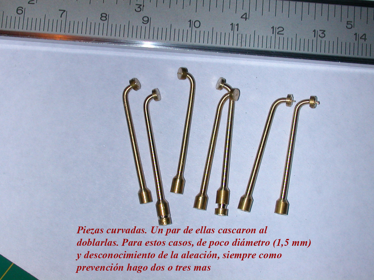

Estas piezas probablemente podrían igualmente haber sido hechas en madera, me hubiera ahorrado alguna fresa (tres rotas para 7 manguerotes), pues al ser de 0,8 mm. o trabajas muy lento, o en cuanto aumentas el grosor de la pasada, cascan. Así que finalmente opte por acortarlas, con lo que pude trabajar con menos cuidado, dentro de un orden.

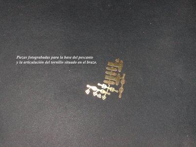

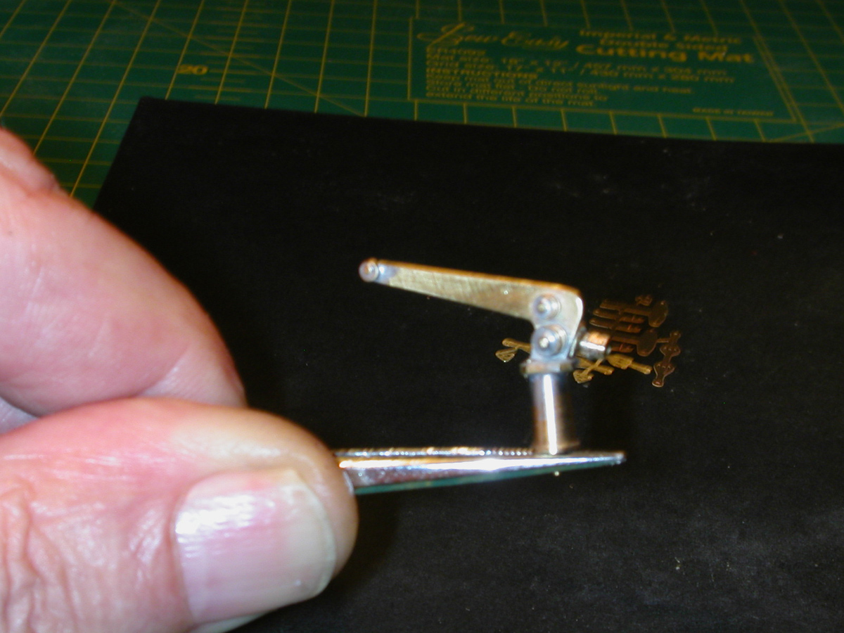

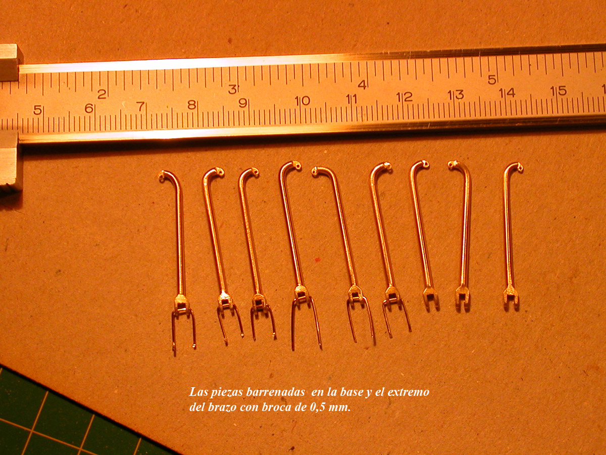

He construido también los puntales de carga y la pluma real. Es tubo de 2 mm. y 3 en el centro.
La zona de la coz es una pieza torneada para introducirla en el tubo, ranurada al centro con lima fina y taladro de 0,5 mm.

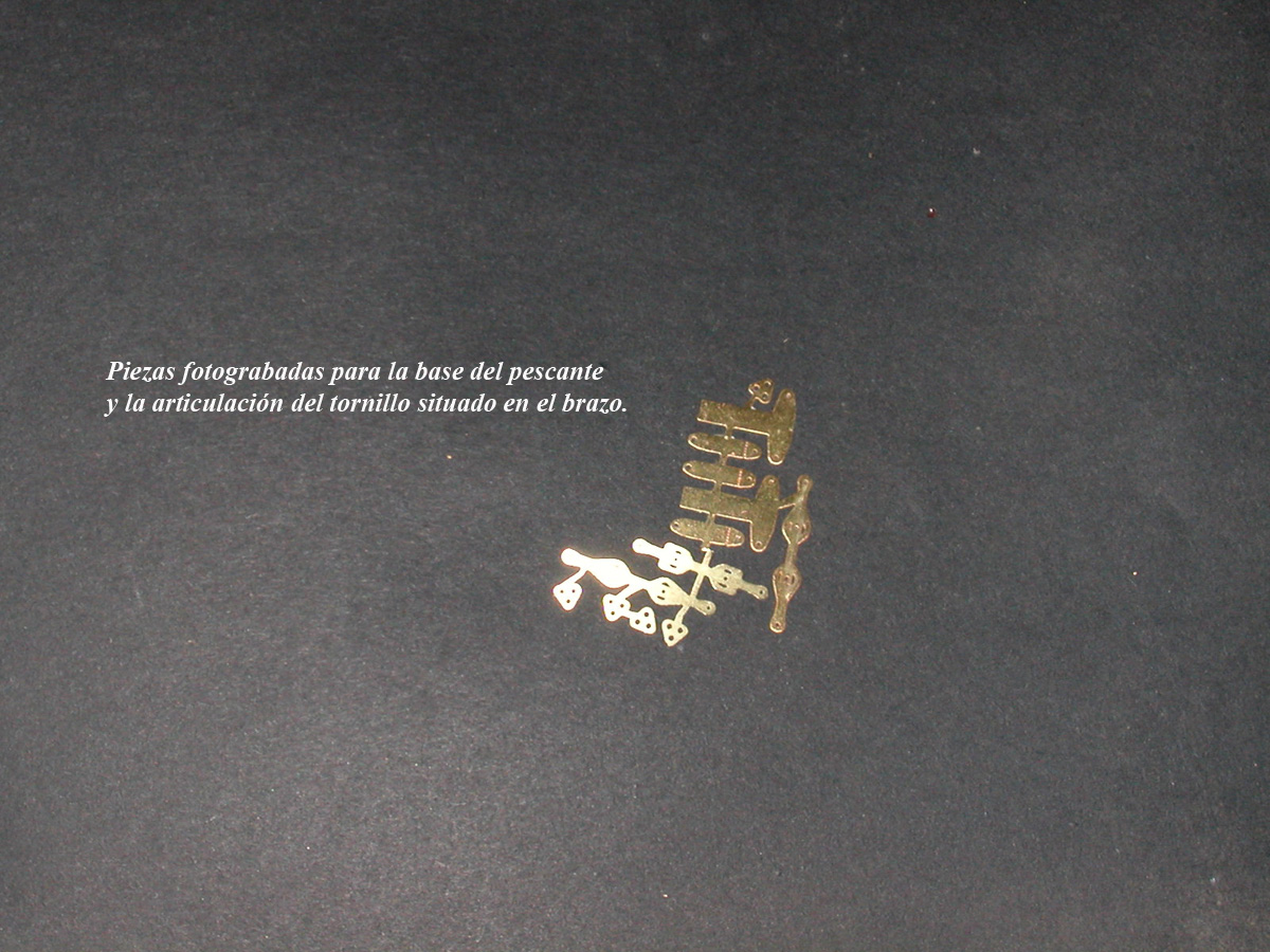

El otro extremo, donde se sitúan los motones, cuatro ranuras, y dos piezas fotograbadas con los taladros de 0,5, dobladas en ángulo recto. Una con la dirección arriba y a la derecha, y la otra para abajo y la izquierda.
Eso es todo de momento.
Luis

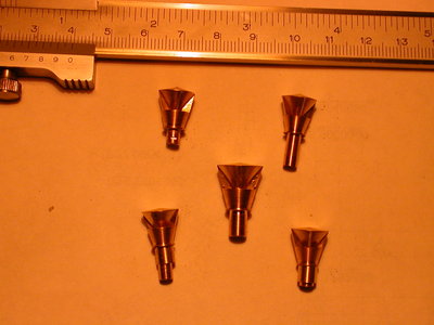

Estas son las piezas a reproducir
Parto de piezas torneadas. La parte inferior será tubo de 5 mm. de diámetro. Falta en la foto un cono que estaba en la fresadora.
Fresando las cuatro ranuras para alojar las chapitas deflectoras.

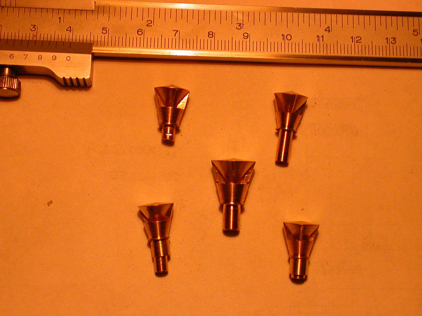

Con las chapas ya colocadas. Están pegadas con ciano, pues no trabajan nada y luego llevan un anillo que las sujeta.
Terminadas las piezas. Los de proa llevan una chapita de 2,4 mm. de altura. El resto un anillo de varilla de 0,5 mm.

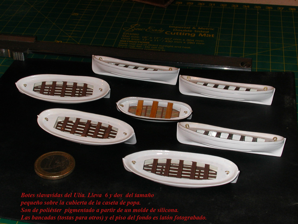

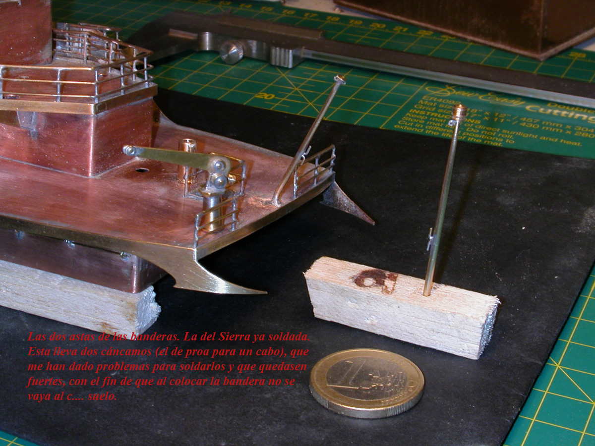

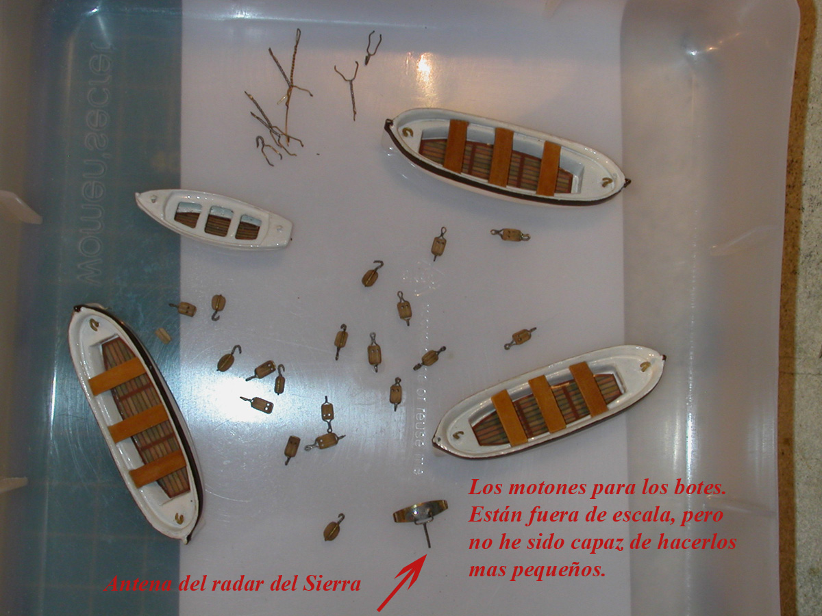

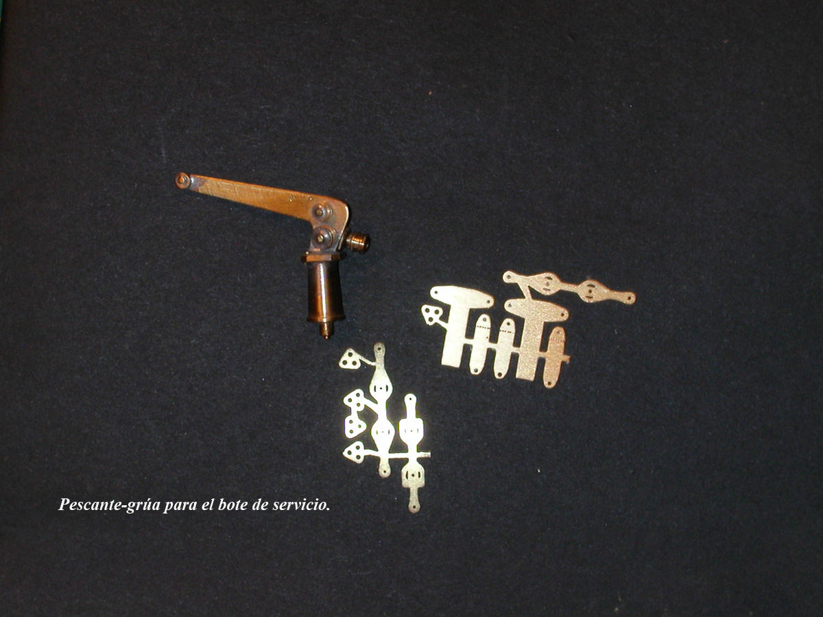

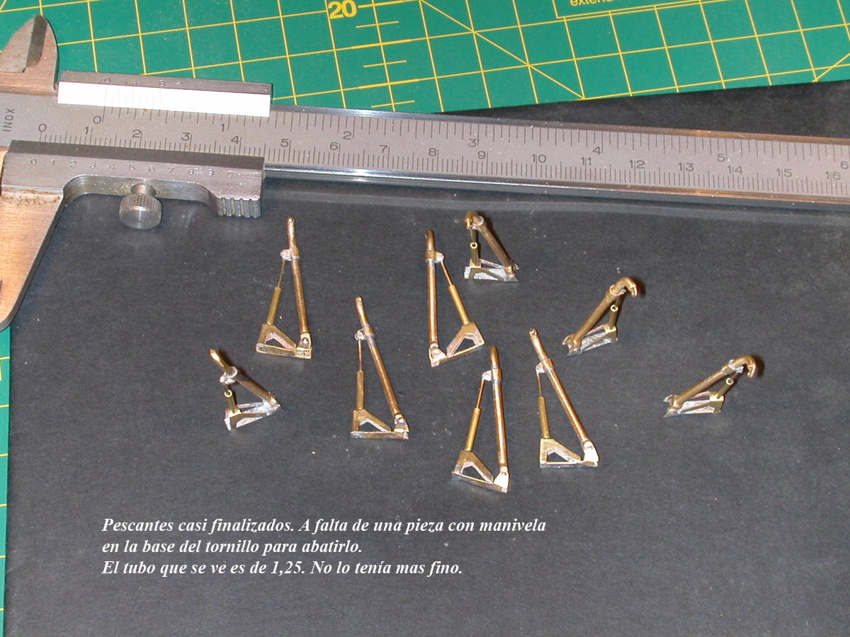

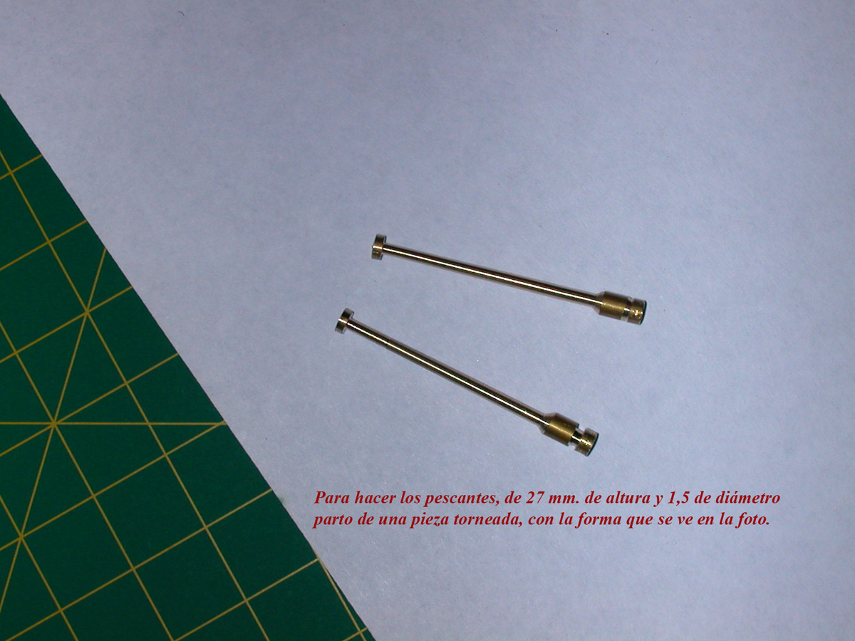

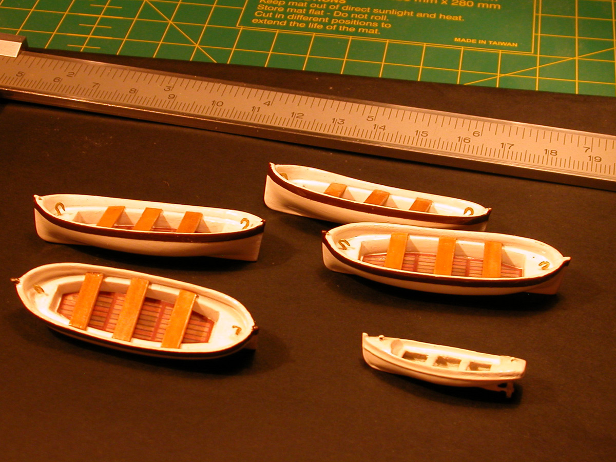

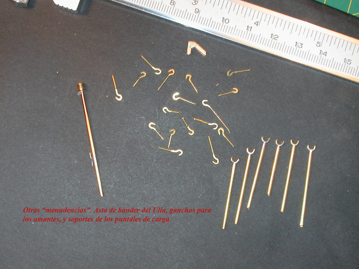

Hola a todos:

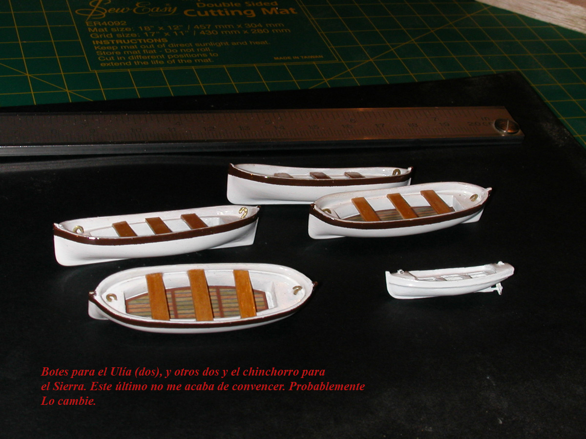

Os muestro algunas de las cosas que me han tenido ocupado los últimos días. No termino de hacer piezas,... ya hasta tengo pesadillas. Y eso que desistí de terminar a la vez el tercero de la saga. Era demasiado para el tiempo que invierto en los modelos. Y es que hay otras muchas cosas que me gustan también y me tienen entretenido y ocupado.
Os explico como he hecho otro tipo de pescantes para los botes salvavidas, y alguna cosilla mas.
Luis
