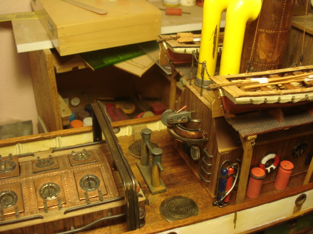

Zona de sala de maquinas, gancho de arrastre y botes presentados, voy a variar los amarres de los mismos y sigo dando vueltas a una grua para botar los botes

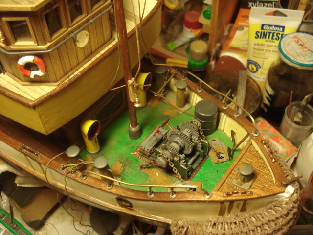

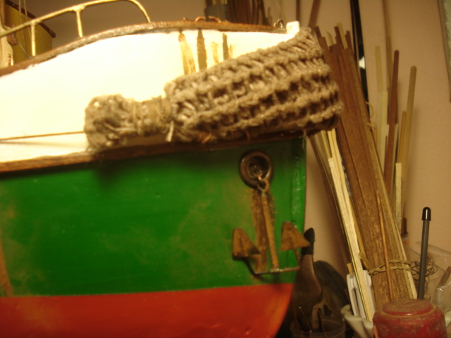

Y escobenes del ancla colocados, aunque no se aprecia bien está sellado con un redondo de metacrilato y epoxi, en las pruebas de estanqueidad no pasa nada, nada.
CarlosMariano
- Mensajes: 474
Re: REMOLCADOR ERIK

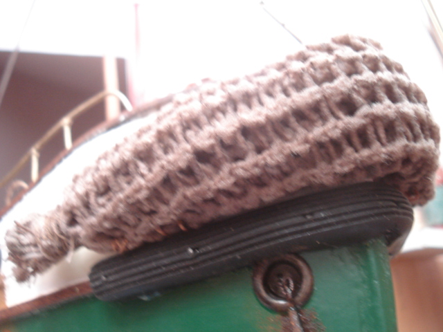

HOla Marinheiro
Deves limpar a tua ancora com um pouco de azeite , está a ficar muito ferrugenta
Salutos
Salutos

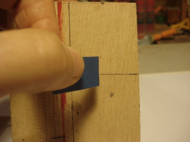

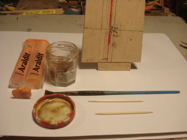

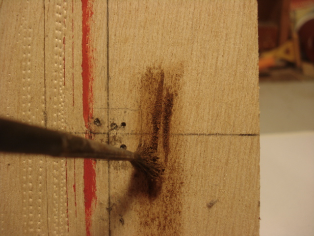

Damian y Gerardo , esta es la forma en la que pongo el oxido, después de pruebas con diversos pegamentos : cola blanca, de contacto, escolar, ciano y epoxi de dos componentes que al final es el que utilicé, en la foto : el epoxi , botecito de oxido en polvo (ojo , yo utilizo mascarilla por seguridad), palillos, pincel y una tablilla de carton.
Última edición por Marinero_de_agua_dulce el Lun Nov 28, 2011 5:19 pm, editado 1 vez en total.
- Marinero_de_agua_dulce
- Mensajes: 1487
Re: REMOLCADOR ERIK
Cuando pongo el epoxi lo hago teniendo la superficie en pendiente para que actue la gravedad, lo extiendo haciendo forma con el borde de una cartulina
- Mensajes: 1487
Re: REMOLCADOR ERIK

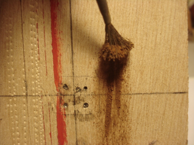

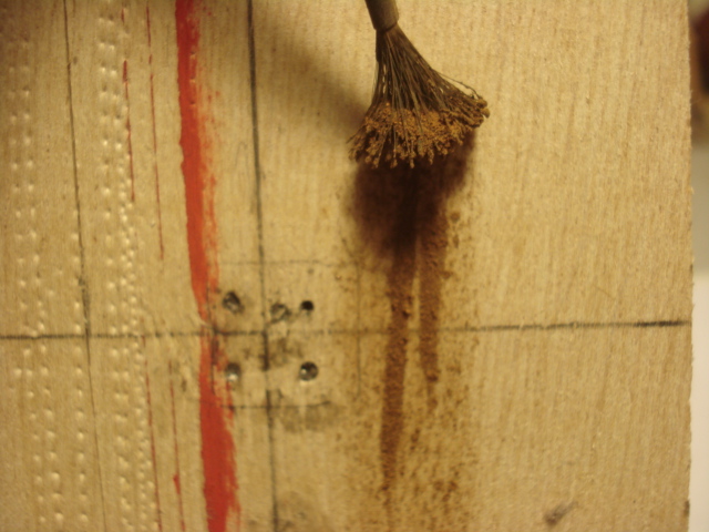

Lleno el pincel de oxido y lo sacudo por encima de donde haya hecho las marcas con el epoxi
- Mensajes: 1487
Re: REMOLCADOR ERIK
Vuelvo a llenar el pincel y lo paso directamente sobre el epoxi
- Mensajes: 1487
Re: REMOLCADOR ERIK
Y por ultimo matizo alrededor y hasta aqui el "método"

Creo que tienes razon mañana mismo me pongo a elloCarlosMariano escribió:HOla Marinheiro![]()
Salutos

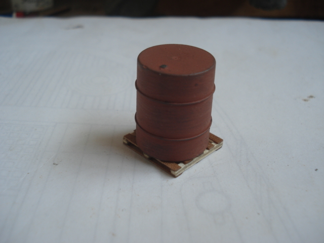

Re: REMOLCADOR ERIK

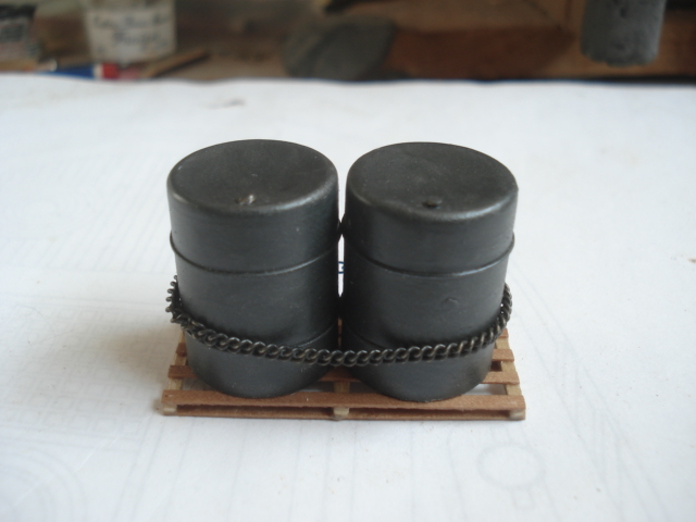

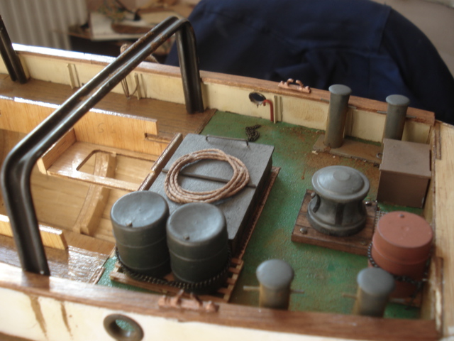

A los bidones les he hecho unos pequeños palets y les he añadido unas cadenas para dejarlos fijos, no vaya a ser que la marejada....
- Mensajes: 1487
Re: REMOLCADOR ERIK
Ya están en su lugar definitivo, el doble lleva dos tetones para poder sacarlos y que no estorben al sacar la cabina de la sala de maquinas

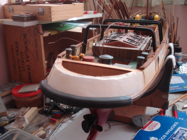

Y lo ultimo por hoy, aunque no menos importante..., son dos refuerzos de goma en popa y proa ( en previsión de futuros golpes
