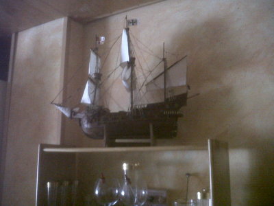

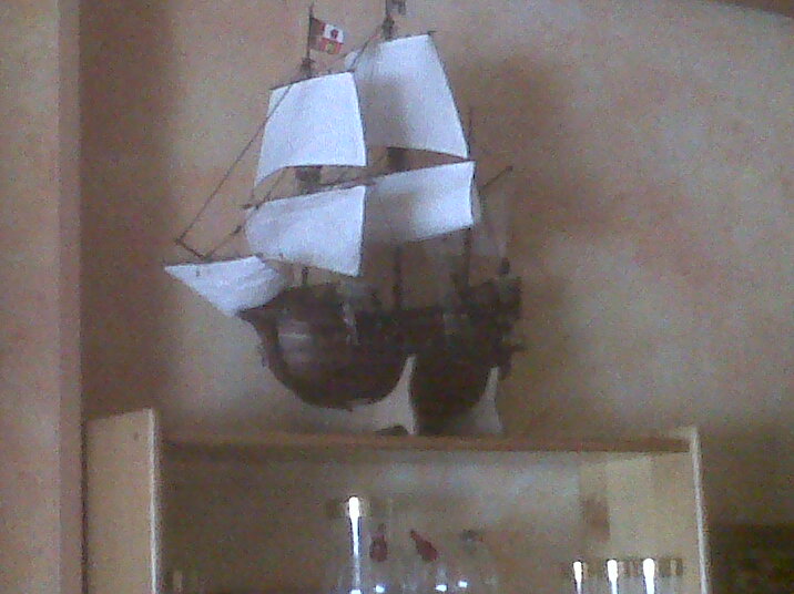

Bueno como lo prometido es deuda pongo dos fotos del S.F. Terminado la peana es provisional he cortado contrachapado y por ahora no tengo una idea clara de como hacerla vistosa un saludo a todos y gracias por vuestra ayuda este modelo me ha servido como lanzadera al mundo del modelismo naval espero que los proximos modelos tengan menos fallos Jose animo que eres de lo mejor y muchas gracias por los animos que me diste desde el principio y dejarme enseñar mi trabajo en tu hilo un cordial saludo Epiedy
Buenas tardes Jose ,animo y que no cunda el panico con los cadenotes ,un saludo Tasso.
- josezerzo
- Mensajes: 1561
- Ubicación: España, Madrid
Epiedy te ha quedado muy bien, puedes estar muy orgulloso de tu trabajo y seguro que por ser el primero le tendrán mucho cariño con el tiempo, ahora ya sabés tienes que abrir un hilo con uno de esos que tienes en el astillero para verte lo bien que lo realizas.
Un saludo y de nuevo enhorabuena.

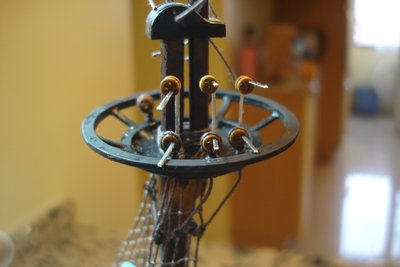

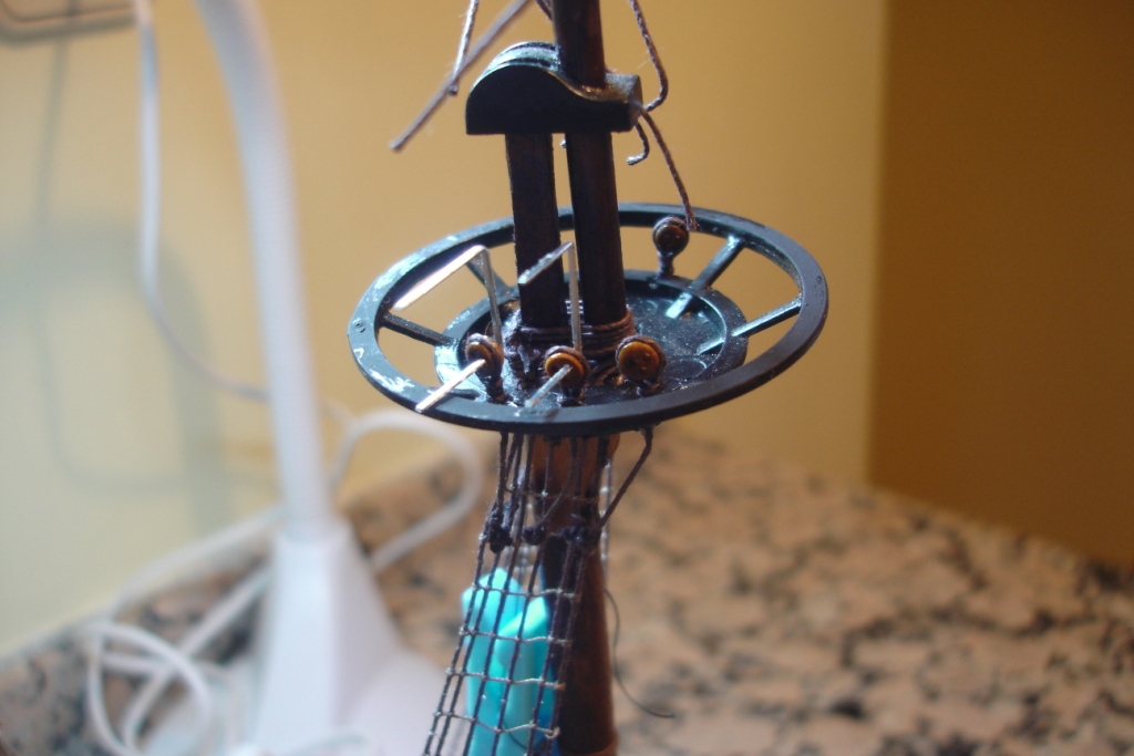

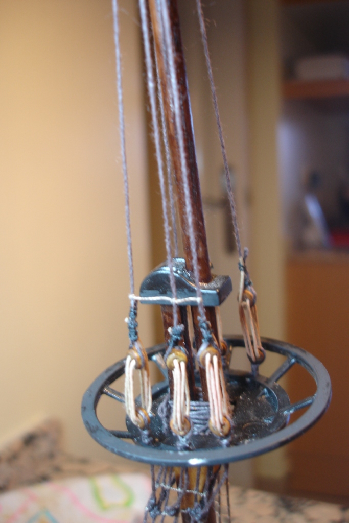

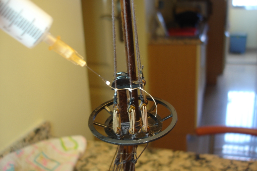

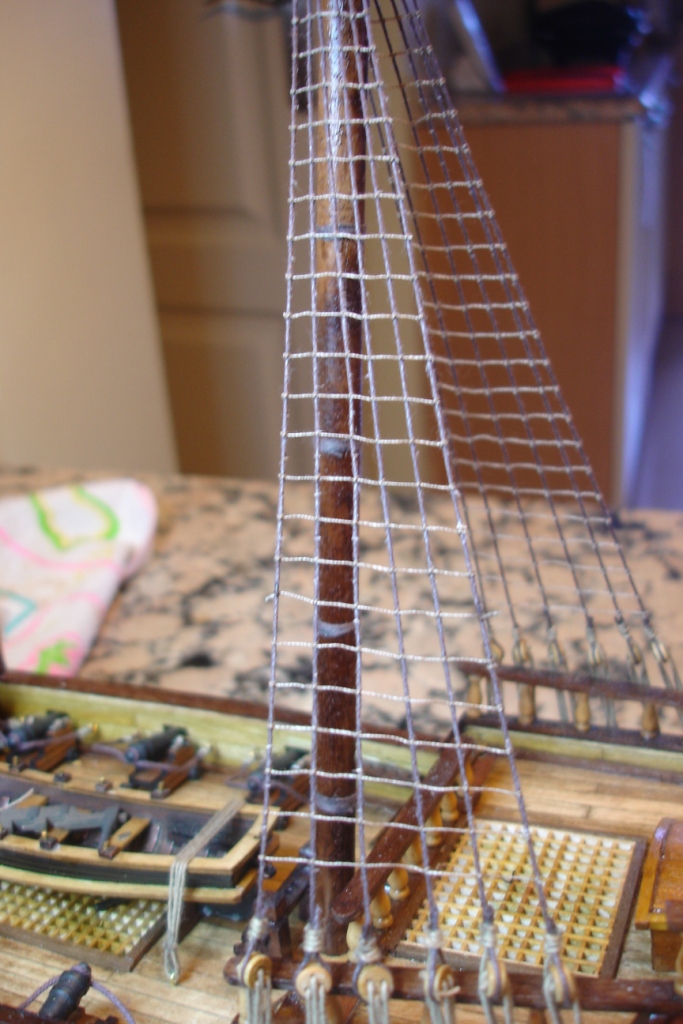

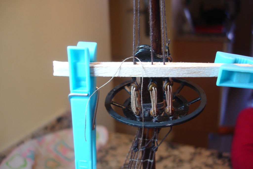

Despúes de un largo tiempo sin aparecer por estos mares, debido que estoy liado con el Hidria, os muestro mis avances, estoy liado con los flechastes.

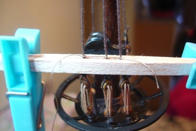

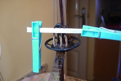

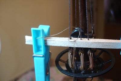

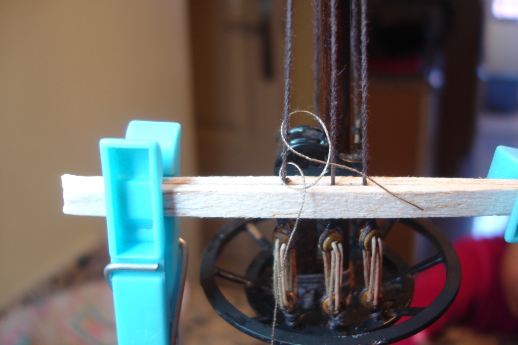

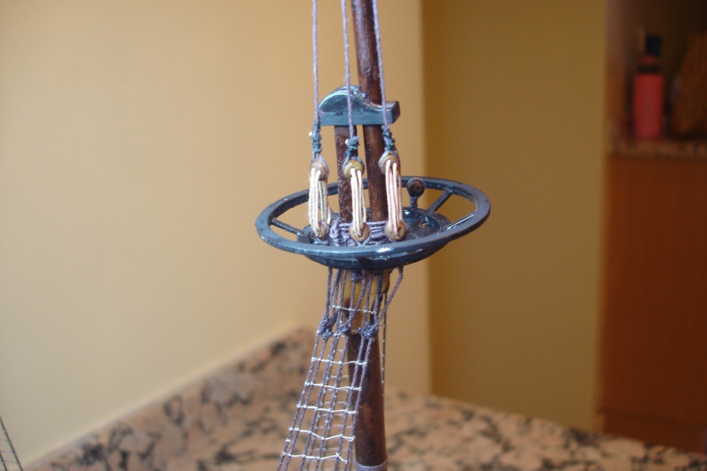

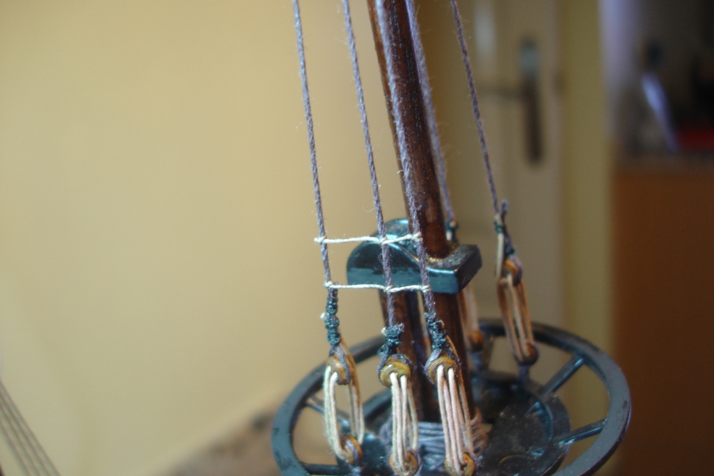

Ahora os enseño como aparejo las vigotas para que esten a la misma altura, con una grapa.
- josezerzo
- Mensajes: 1561

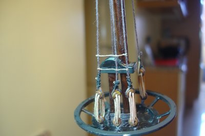

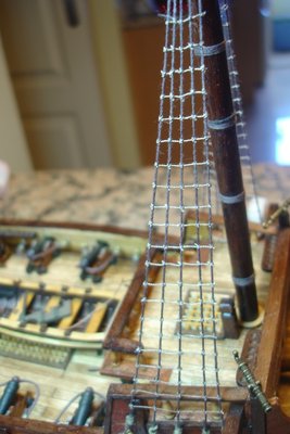

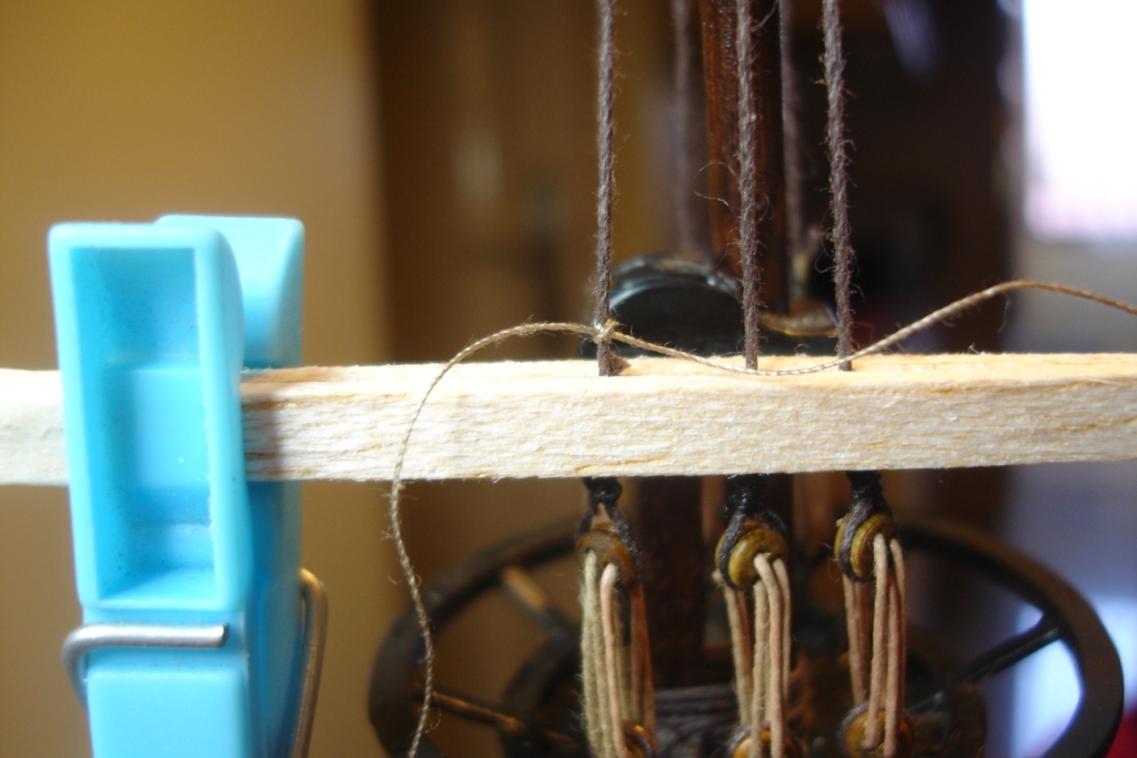

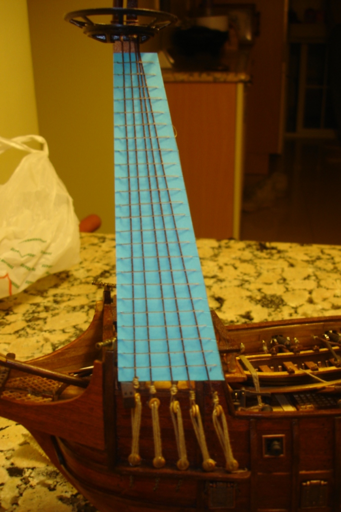

Y ahora como hago los flechastes, lo hago como me mostró Fraco en su hilo y el nudo uso el que enseño Ramón en técnicas de arboladura, una vez hecho los nudos se le da un poco de cola y ya esta.(la cola esta diluida en agua)
Ya echaba de menos los avances del San Francisco yo no veo que queden tan mal como dices los flechastes te dire que yo le tenia bastante miedo a realizarlos por primera ves y te dire que es un poco pesado pero no me dio ninguna dificultad el hacer nudo por nudo no se que tal se hace con la plantilla si cuesta mas o menos yo veo que te ha quedado bastante bien un saludo

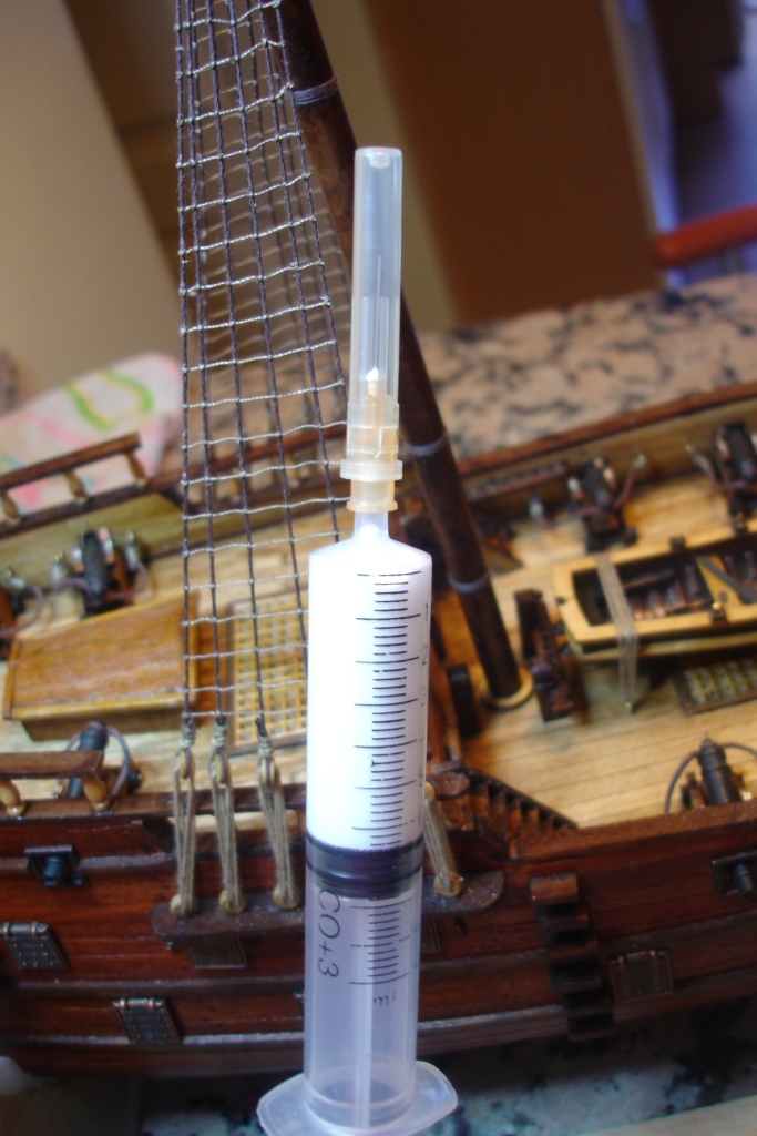

Muchas gracias Epiedy en un principio empecé con la plantilla y nudo por nudo, pero al cortar se nota mucho por eso al final lo hice con esa tablita sujetadas con pinzas y mucho mejor, tambien en vez de usar la jeringuilla para aplicar la cola usé al final un pincel y mejor.

Muy buenos avances. Tomo nota del truquito de la grapa para las vigotas y el detalle de la tablilla para los flechastes.

Muy chula la idea de la jeringuilla!!! 8)
Más que nada porque yo utilizo un tarro y acabo "intoxicao", jejejeje...
