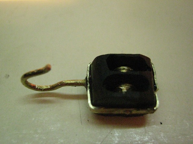

Buenas tardes Cabrapente muy ingienoso la fabricacion de las bigotas ,una pregunta tan dura es la madera que utilizas tela esmeril en vez de papel de vidrio ? es pura chafarderia el comentario .un saludo Tasso

Tasso escribió:Buenas tardes Cabrapente muy ingienoso la fabricacion de las bigotas ,una pregunta tan dura es la madera que utilizas tela esmeril en vez de papel de vidrio ? es pura chafarderia el comentario .un saludo Tasso
pues si que es muy duro el ebano. pero utilizo el que tiene el grano mas grueso, y con varios dobleces, porque se calienta mucho y quema la mano.
hasta ahora, no he diferenciado los pliegos de lija. solo me fijé en el grano.

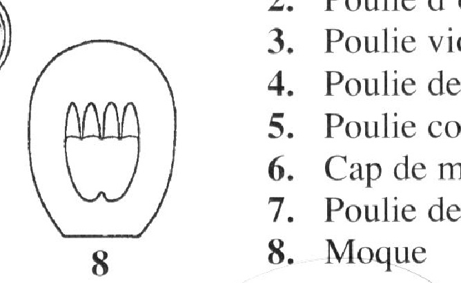

cabrapente escribió:encuentro diccionarios navales que vienen en español, frances, y ingles.
pero no puedo poner primero frances, y que lo traduzca a español.
¿alguien sabe como se consigue?
gracias
La cartilla de Timoteo O' Scanlan tiene diccionarios de frances e ingles a castellano.

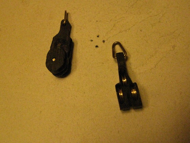

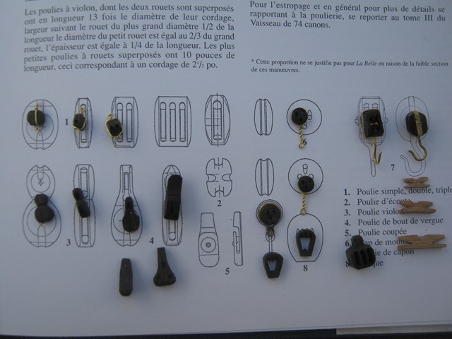

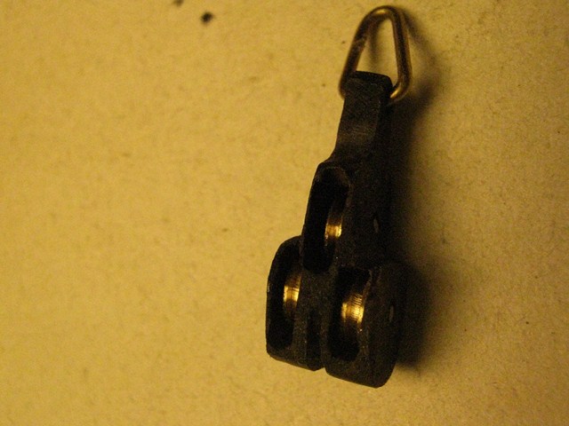

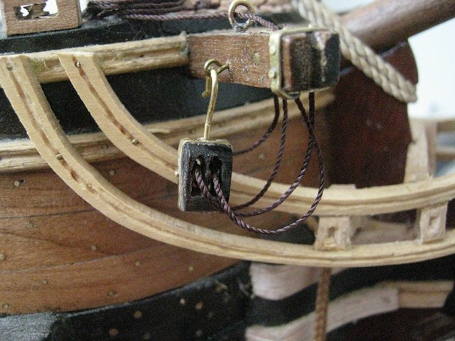

una vista de las poleas
Mensajes: 2241
Re: la belle 1684 paso a paso
Un trabajo artesanal de categoría. Y por lo que se ve, bastante laborioso.

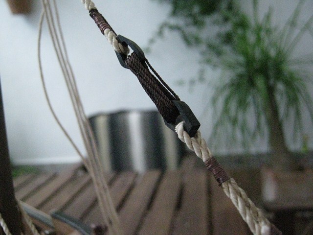

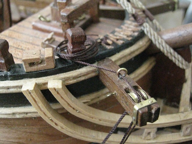

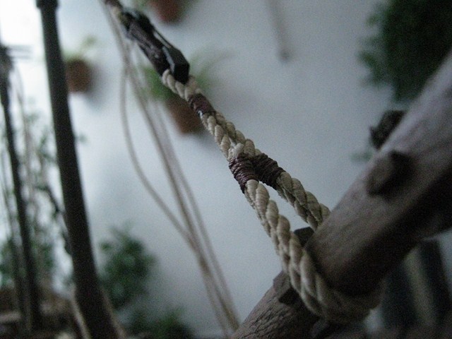

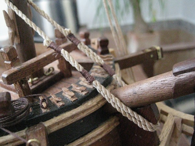

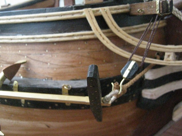

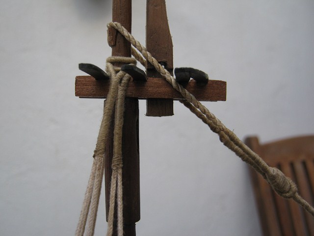

me estoy volviendo loco con las cuerdas. soy un manazas y no estoy acostumbrado a manejar cositas tan pequeñas.
he conseguido hilo de coser redes, que parece muy bueno. pero el color es muy oscuro.
coloco los estays

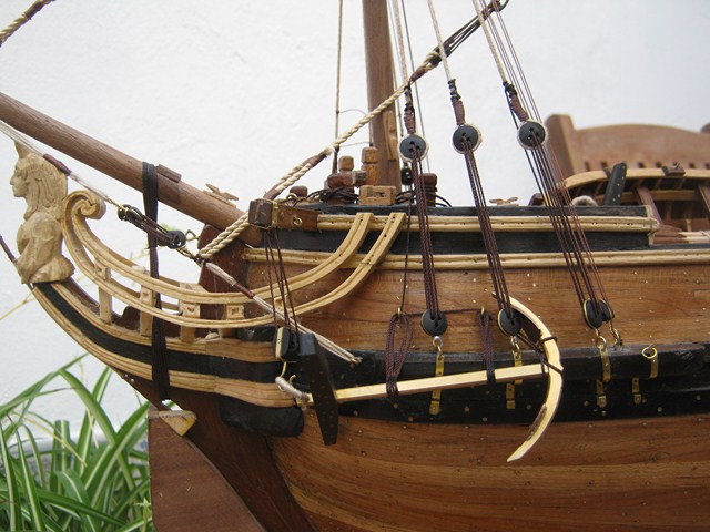

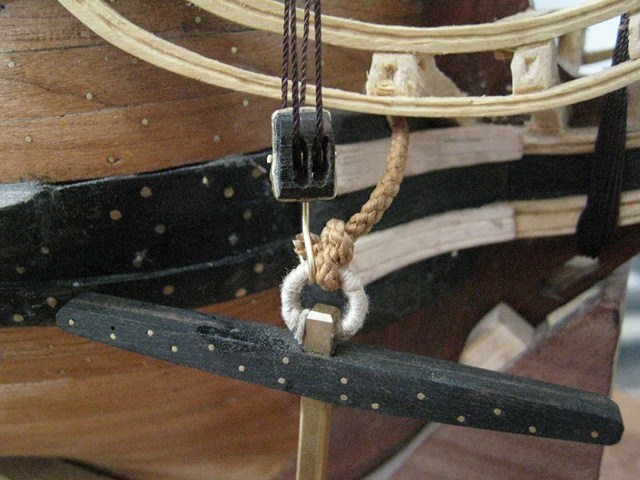

coloco un ancla.

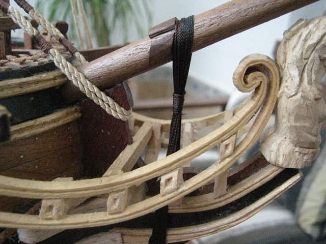

Buenos dias cabrapente , que bien estan los cabos de los Stays el color crudo perfecto, porcierto el cabo que sujeta el baupres no tendria que ser del tipo como el del stay me da la impresion que es muy fino es de buen rollo el comentario . este fin de semana empuiezo yo con las jarcias .un saludo Tasso.

Hola cabrapente,
Los cabos te han quedado muy realistas. El hilo de coser redes es un acierto.

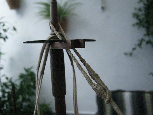

Sólo un comentario, que no sé si será acertado. En la primera fotografía IMG_2686, ¿No sería necesario dar unas vueltas con la cabo a toda la unión? Sería la misma jugada que ya has hecho en la IMG_2685.
cabrapente
Mensajes: 1116
Mensaje por cabrapente »
hola urruti.
la verdad es que no tengo muy claro el tema de la arboladura.
los nombres, los confundo y aunque estoy leyendo bastante, lo que mas me ayuda, son las fotos.
creo que los estays se tensan con los moques y no necesitan azocarlos.
pero el baupres, no queda tenso, hasta que le haces el liadillo.
de todas formas es mi opinion y es el primer barco que quiero arbolar.
quizas alguien del foro pueda aclararlo mejor.

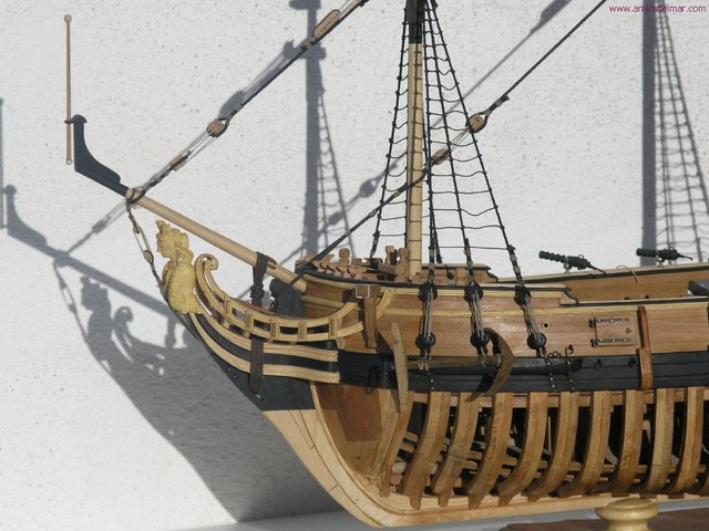

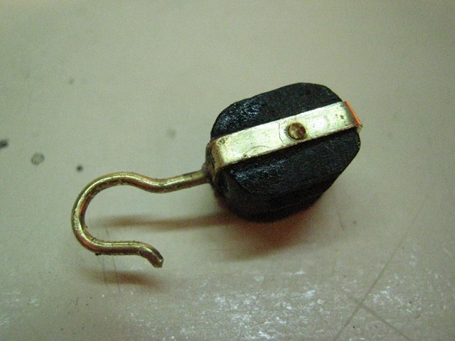

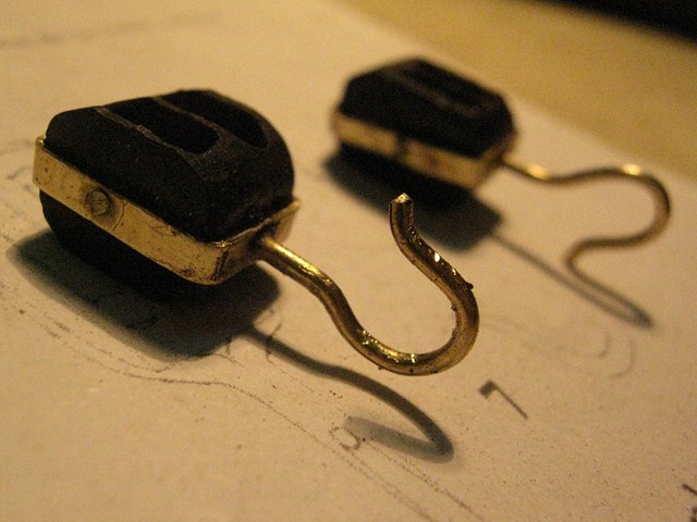

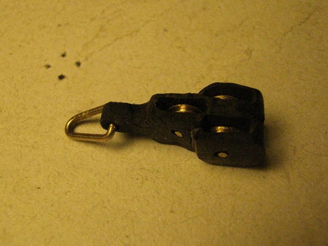

esta polea es de cosecha propia.

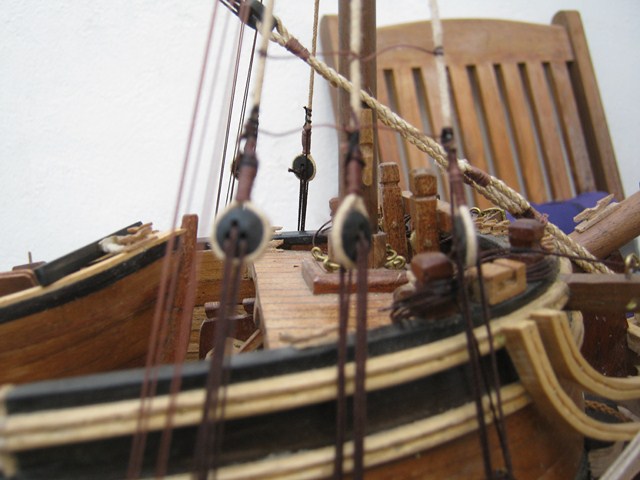

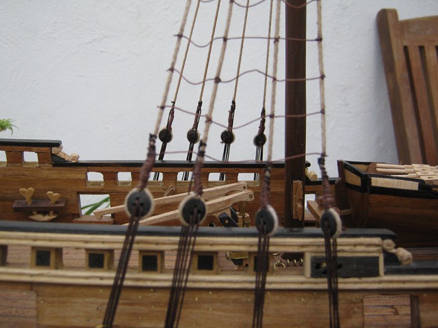

los obenques, me han salido algo cortos.
los estays, tienen el aforrado demasiado grueso y el conjunto no me gusta.

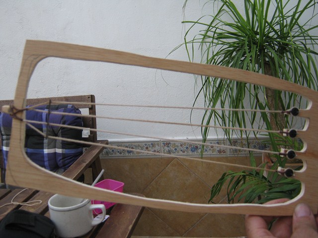

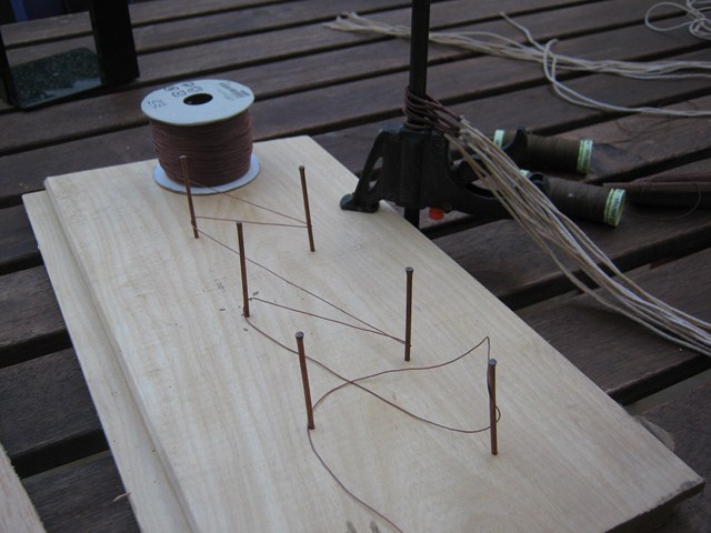

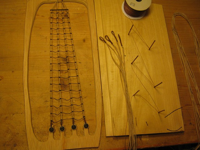

empiezo de nuevo con otros obenques.
esta vez he preparado un util, para que salgan iguales.
