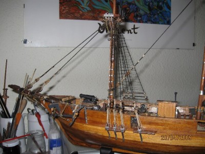

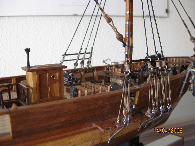

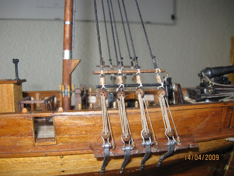

Travesaños madera
Mensaje por fraco »

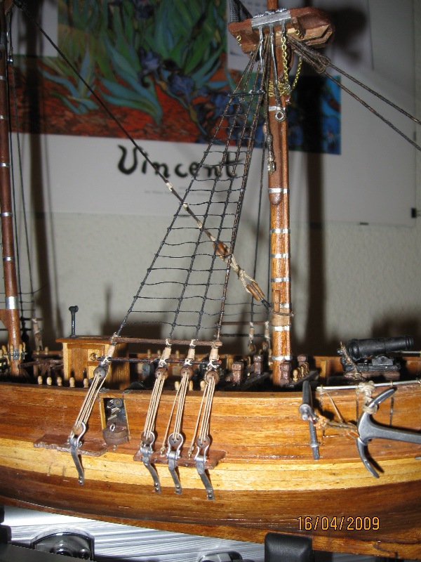

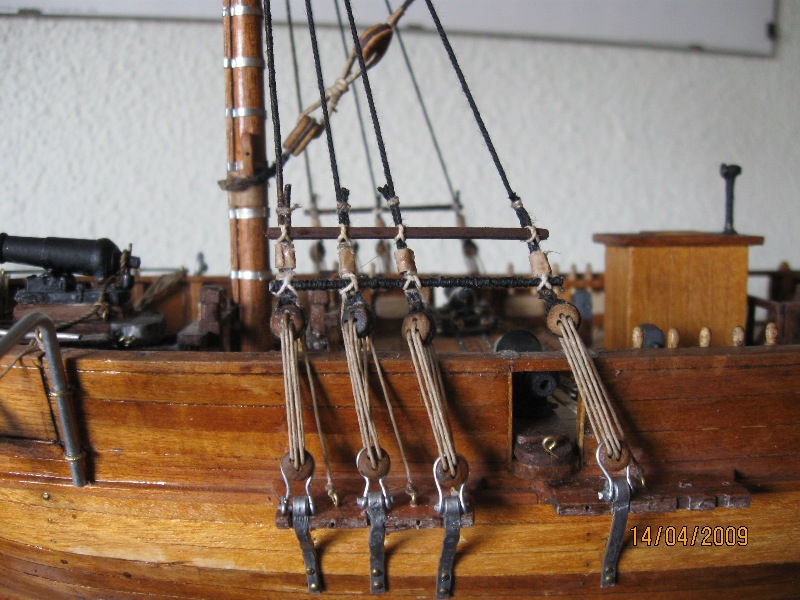

He colocado en los obenques los primeros travesaños de madera. A ver y comentar lo que os parezca:
jmolinas
Mensajes: 1672
RE: Travesaños madera
Mensaje por jmolinas »
Se ven muy bien de momento. En cuanto al guardajarcias a mí me gustaba mucho el primero (tal vez reduciéndole un pelín el ancho). Ahora los travesaños que estás colocando, parecen que han adquirido más importancia que el guardajarcias. Pero solo es una humilde opinión. Por lo demás...fantástico.

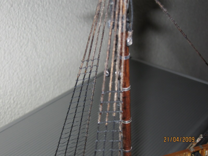

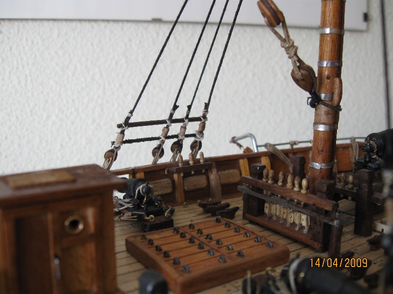

Flechastes
Mensaje por fraco »

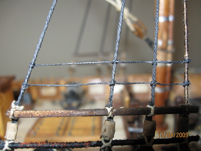

Empiezo a colocar los flechastes. Una gozada... si uno fuera masoca.

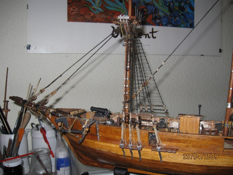

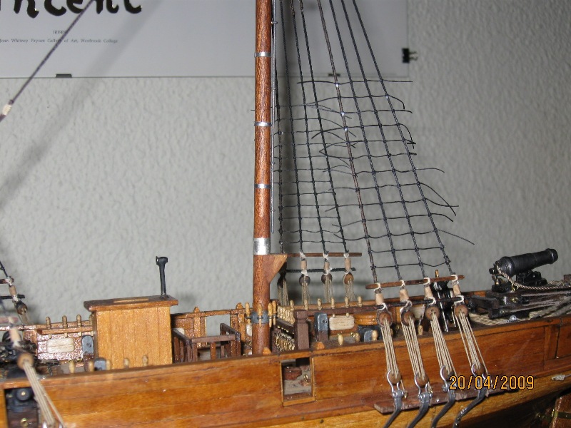

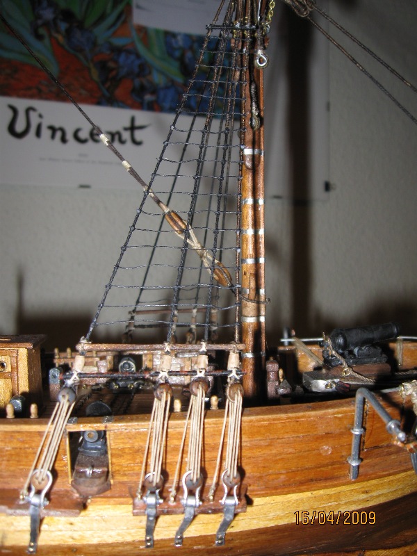

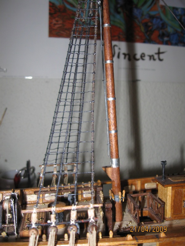

Obenques
Mensaje por fraco »

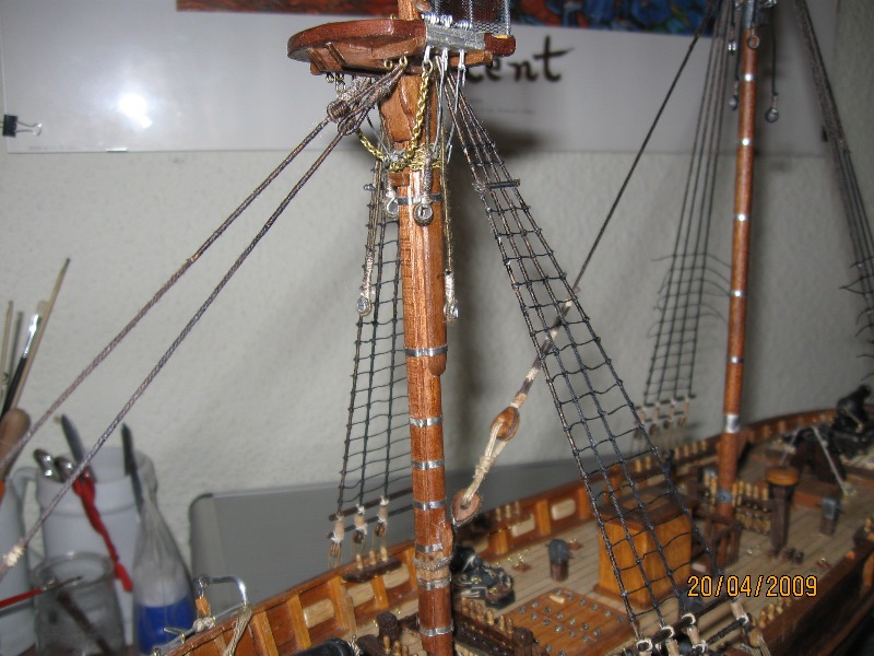

He terminado el obenque de estribor del trinquete. No es lo mejor que he hecho en mi vida, espero mejorar en los otros tres.
fraco
Mensajes: 1842
Ubicación: Sevilla (España)

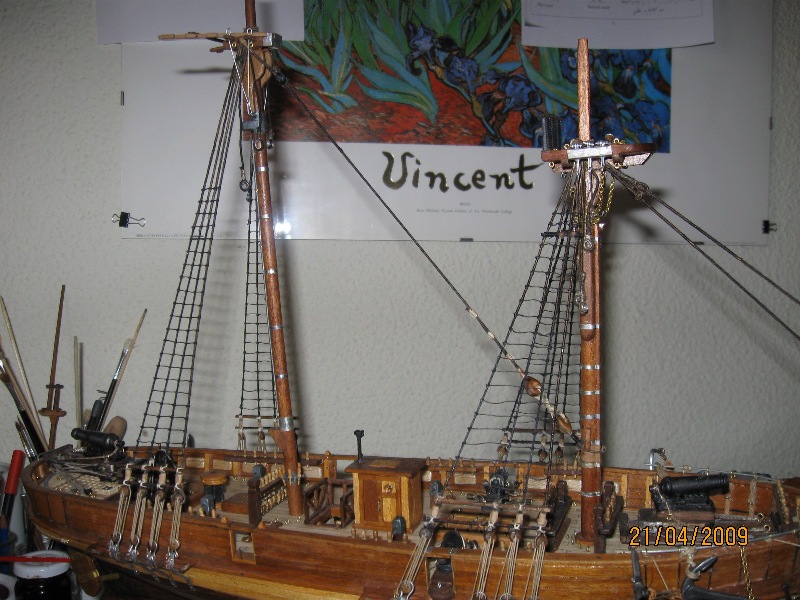

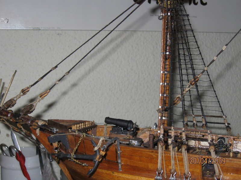

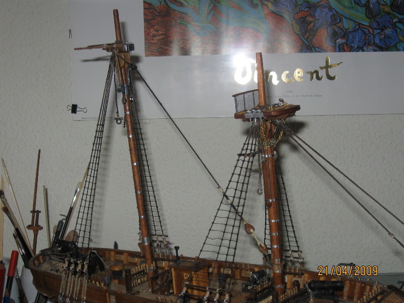

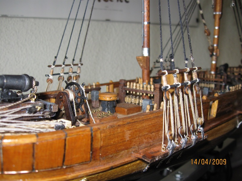

Obenques
Mensaje por fraco »

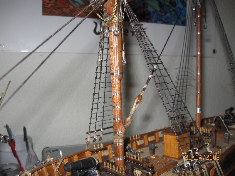

Hoy he terminado los obenques del macho del trinquete. Bueno me falta por poner las jaretas aforradas. Posiblemente mañana.
Así van los del mayor.

Pues menos mal que estoy acabando con los flechastes porque estoy hasta lo.....de nuditos.
fraco
Mensajes: 1842

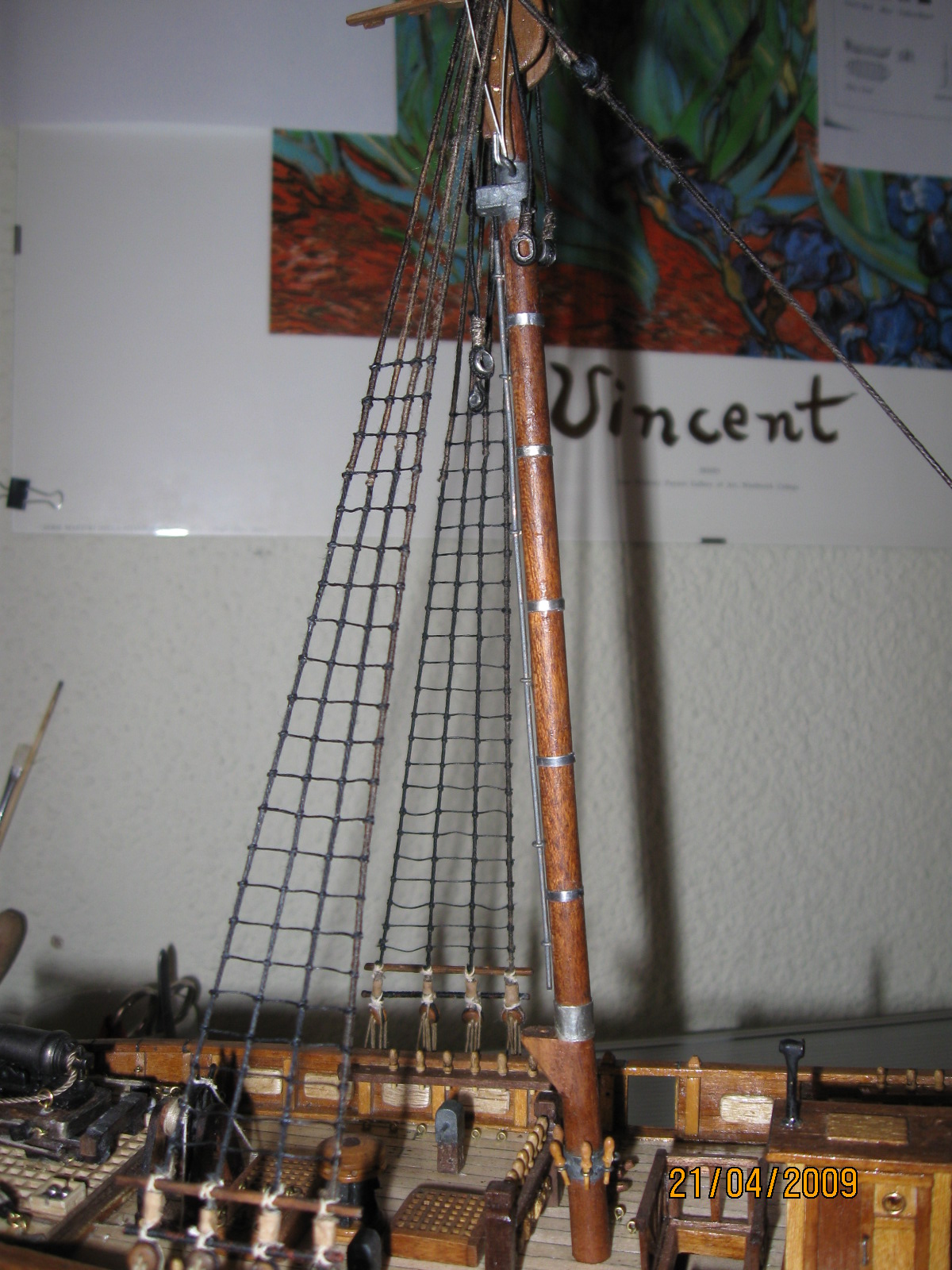

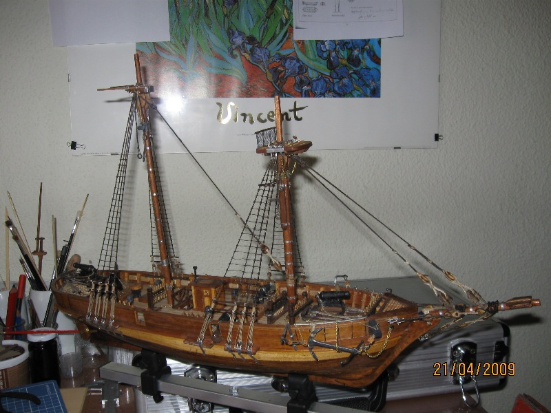

Obenques
Mensaje por fraco »
Ya casi lo tengo terminado. Descanso hasta esta tarde. Fotos.

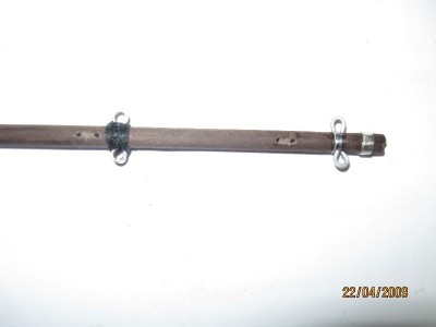

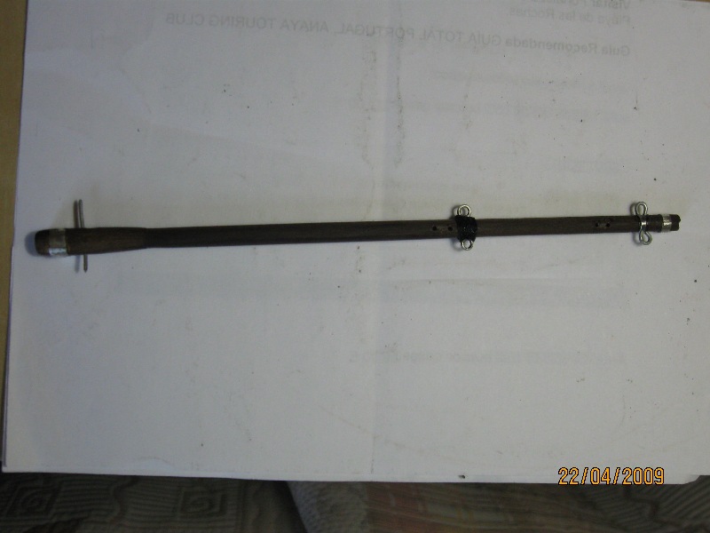

fraco
Mensajes: 1842

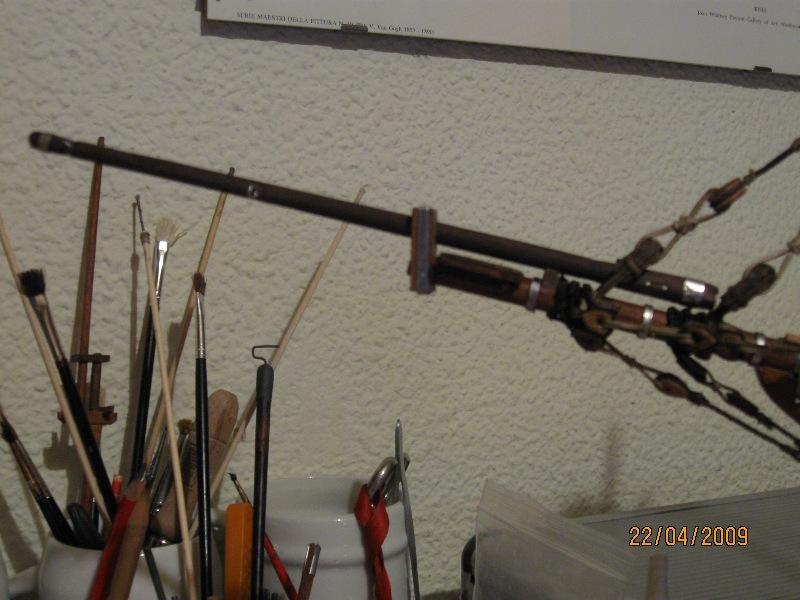

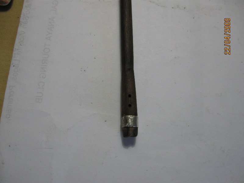

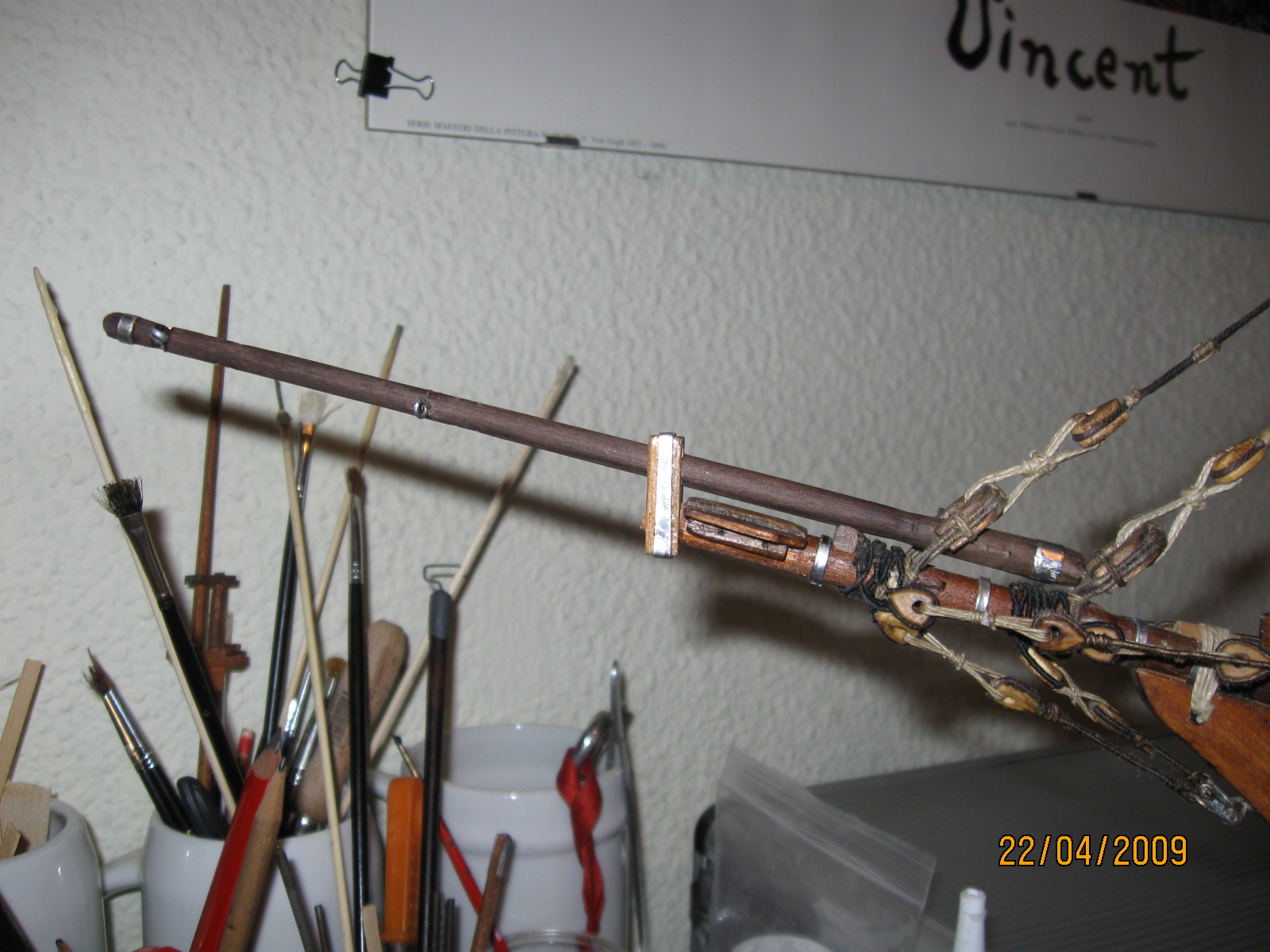

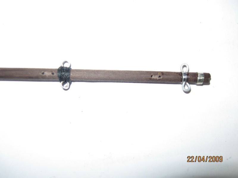

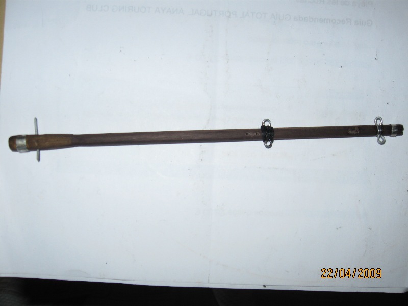

Botalon

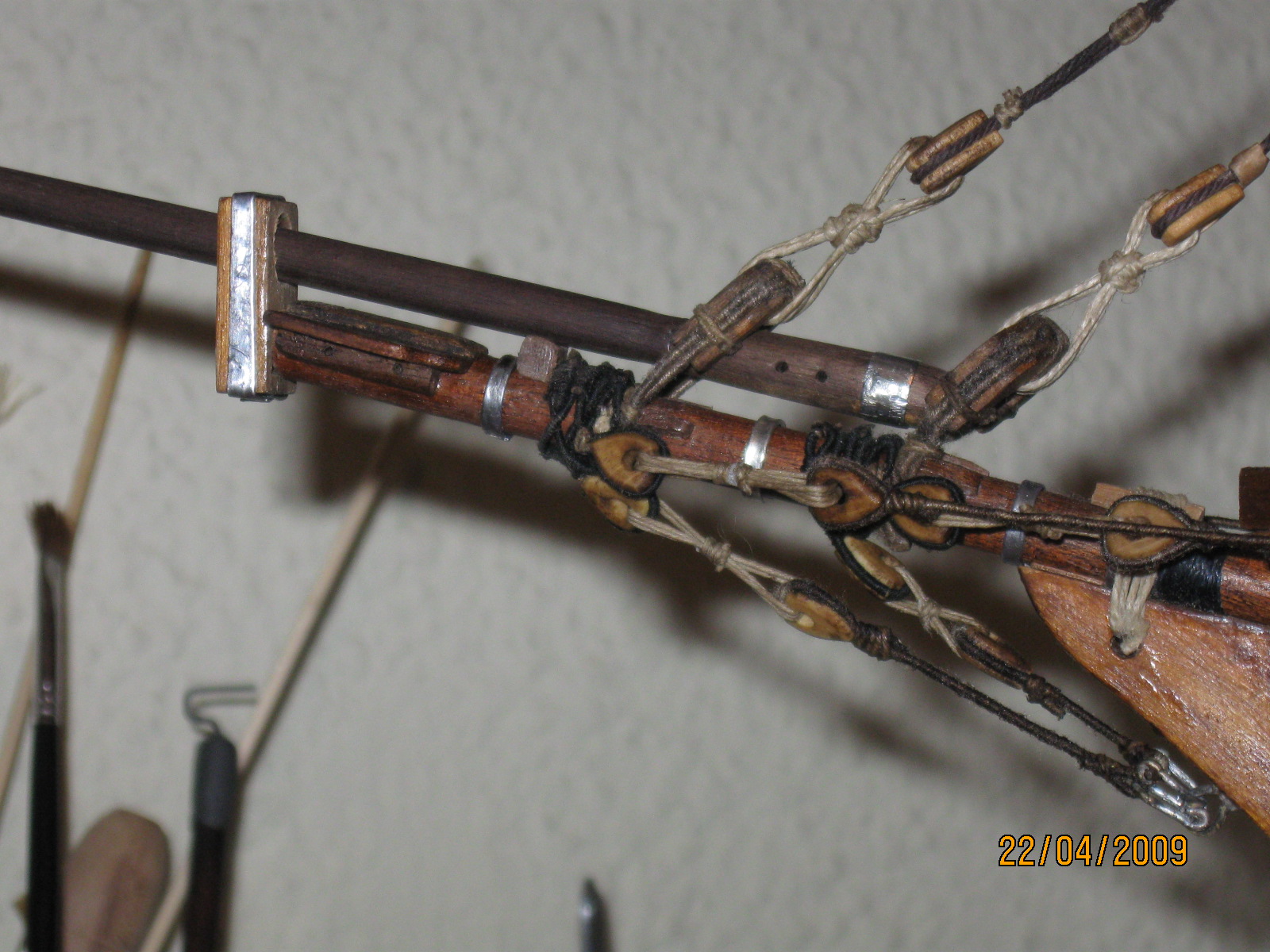

Mensaje por fraco »
Esta tarde me he hecho el botalón. Un palo entretenido. Pues bien una vez terminado me he dicho a mi mismo, quillo y ahora como lo metes por el tamborete. Total que las argollas las tendré que quitar para ponerlo. Mal menor.Aprovecharé para pulir un pocos las faltillas.
El ensanche posterior del palo le he hecho cuadrandolo y poniendole un postizo.
Ese enrrollamiento de cuerda alrededor de las argollas centrales, no me gusta. Pondré una cinta de estaño.

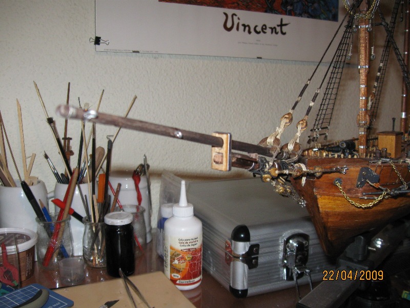

fraco
Mensajes: 1842

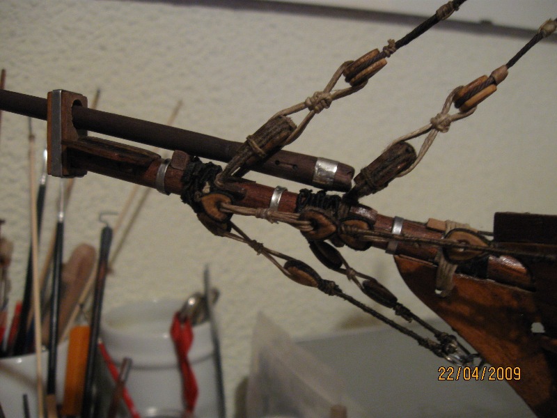

Botalon
Mensaje por fraco »
Ajuste del tamborete. A falta de multitud de argollas, etc....
