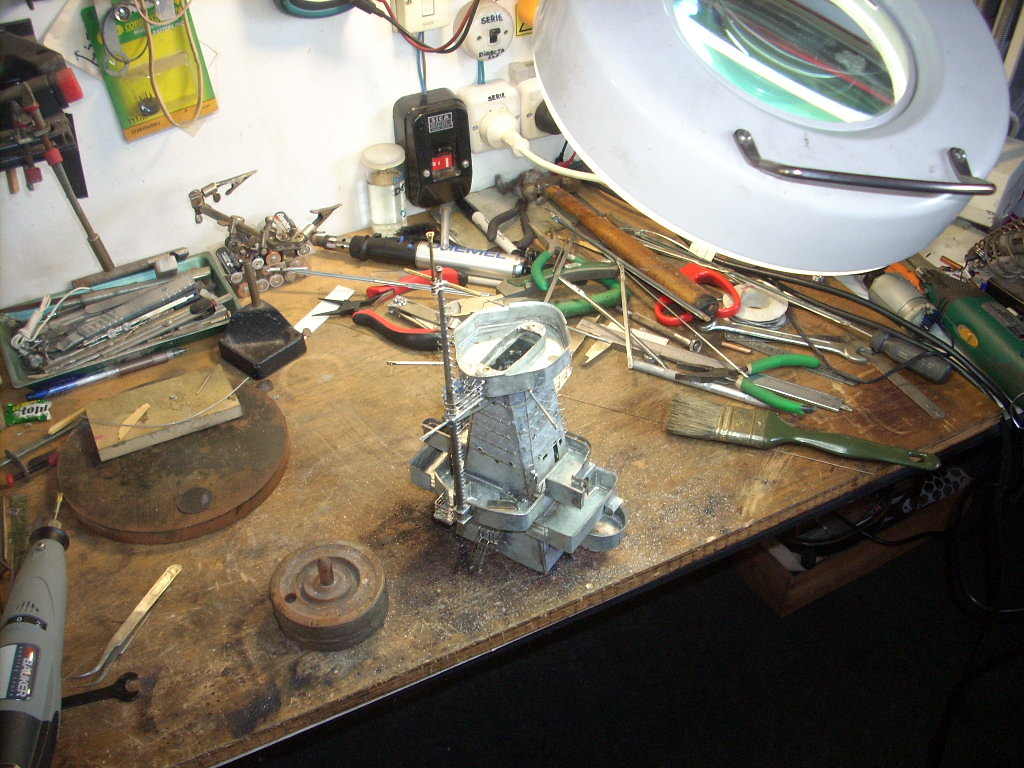

Bueno, nuevamente por acá avanzando un poco con el barco.
Como es de esperar sigo trabajando en la torre, lleva una gran cantidad de piezas eso es lo que me va frenando un poco, pero bueno voy tratando de disfrutar cada cosa que voy haciendo.
Comento que la chapa nunca la había trabajado así, solo en la imaginación y llegue a la conclusión que es mas fácil de lo que imaginaba, siempre me preocupaba el tema de soldar algo y que se despegue otra cosa al lado, pero todo va en la cantidad de calor que se aplique y como se aplique. Esta era un inquietud que alguna vez se la he plateado a GAB (a quien doy mi agradecimiento por compartir su trabajo) que es un experto en el tema, debo decir que también me sirvió de mucho su foro para sacarme las dudas de algunas cosas. Las fotos son de una increíble utilidad si se saben mirar con detenimiento (jajaja, como hace el amigo Gerardo y descubre cosas).
Hago este comentario para quienes se quieran poner hacer algo con este material y no se animen, le den para adelante como el amigo Marius.
También quiero decir que si sabia que era tan manejable seguramente habría hecho el barco íntegramente en metal y no en materiales varios según la ocasión como vengo haciendo.
El pvc o alto impacto no es menos trabajoso si se quiere un resultado muy bueno. Esta es mi humilde opinión. Además la ventaja que le veo al metal es su resistencia tanto de material como de armado y si es un modelo navegable es bueno que pueda aguante mejor alguna mano imprudente o algún descuido del capitán, jajaj.
Con respecto al trabajo he avanzado desde la ultima vez con la arboladura, las escalerillas, los pasa pies y otros pormenores.
A este punto tengo todo lo metálico que va soldado, por lo tanto ahora faltan las partes de detalles mas chicos o delicados que van pegados, así que para la proxima vez espero presentarles la torre ya pintada.

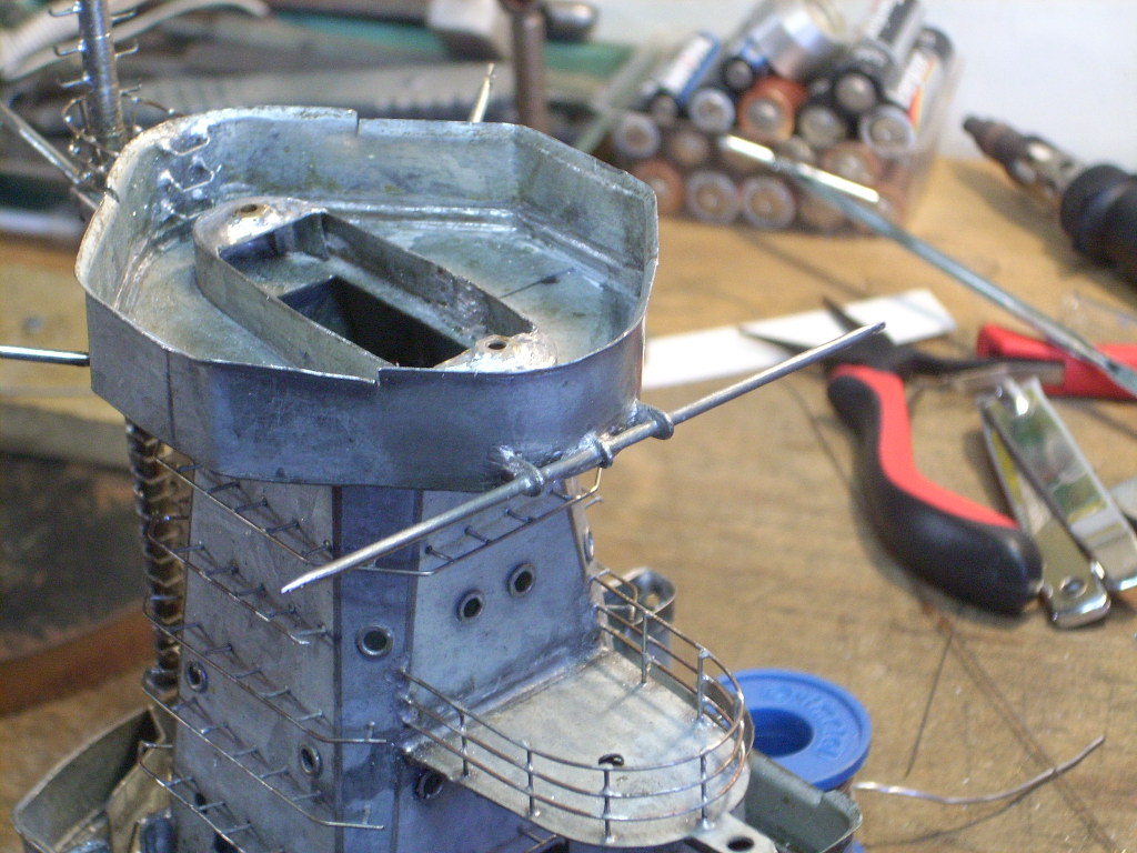

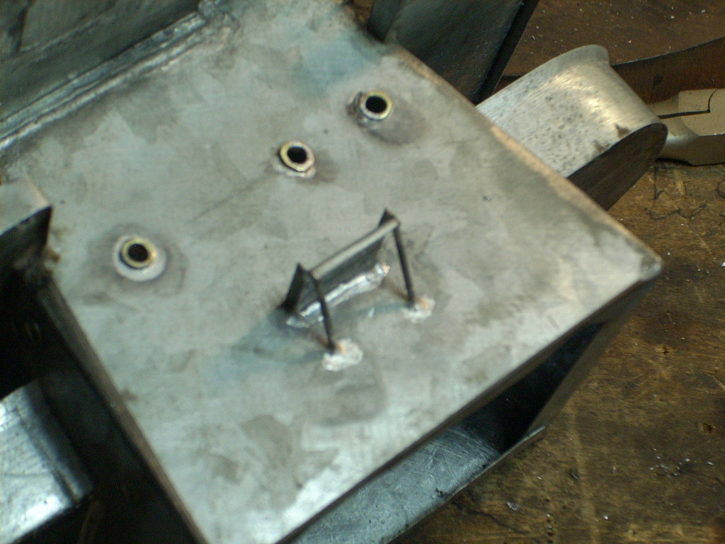

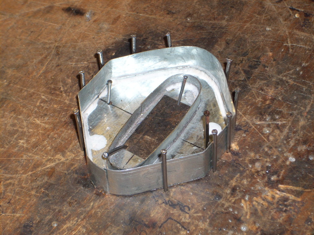

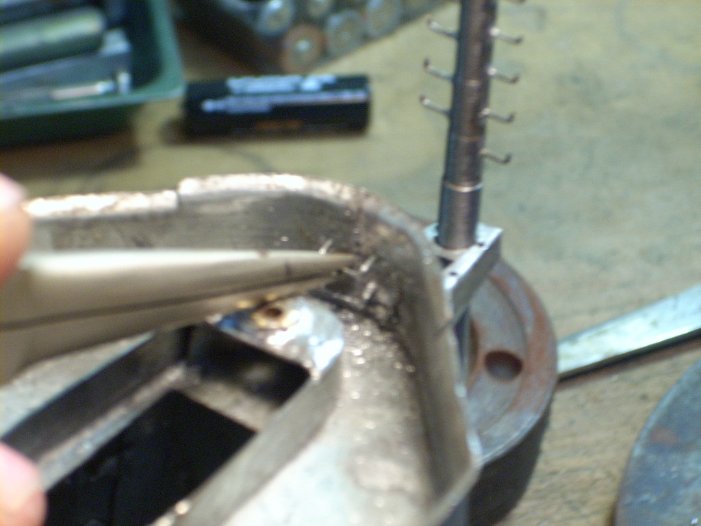

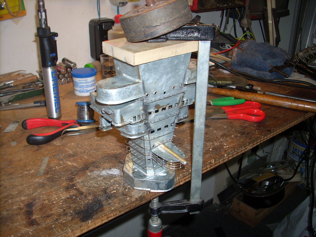

A CONTINUACION ARMO LA COFA CON EL METODO DE LOS CLAVOS COMO YA VIMOS. COMENTO TAMBIEN QUE POR DENTRO DE LA COFA LA PIEZA QUE SE VE OVALADA ES EN REALIDAD UN ENCASTRE DONDE VA IR MONTADA CON TORNILLOS LA CASETA DE RADAR Y TELEMETRO, ESTAS DOS PARTES SE PODRAN RETIRAR PARA ACCEDER AL INTERIOR DE LA TORRE POR ARRIBA PARA EN UN FUTURO REALIZAR REPARACIONES Y HACER TAMBIEN EL TENDIDO ELECTRICO Y OCACIONALMENTE TAMBIEN COLOCARLE UN MOTOR PARA ROTAR LA ANTENA.
APLICANDO PESO Y EL USO DE UN SARGENTO INMOVILIZO LA PIEZA PARA SOLDARLA, LUEGO LA COFA QUEDA EN SU LUGAR.

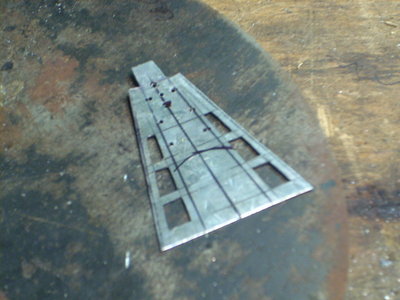

A CONTINUACION MARCO Y CALO LA PIEZA QUE VA A CONTITUIR LA PLATAFORMA DE SOSTEN DEL MASTIL.
LUEGO CORTO LA PIEZA Y HAGO LAS PERFORACIONES CORRESPONDIENTES PARA LA BARANDILLA Y EL MASTIL.

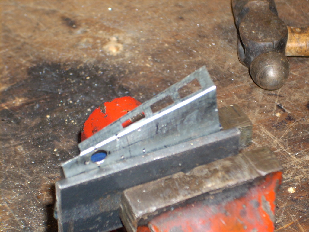

LUEGO PLEGAMOS MEDIANTE MARTILLO Y MORZA, UNA COSA A TENER EN CUENTA SI LAS MORDAZAS DE LA MORZA ESTAN GASTADAS PODEMOS VALERNOS DE UNAS PLANCHUELITAS PARA HACER UN PLEGADO MAS EXACTO.

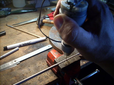

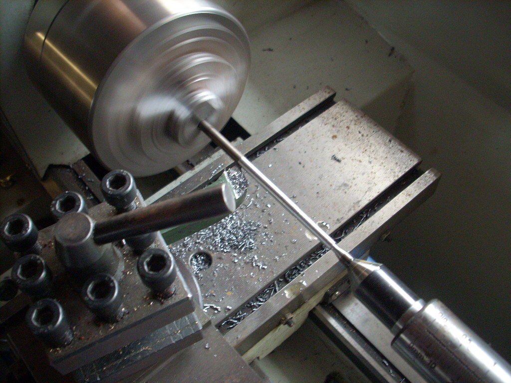

POR OTRO LADO  TORNEO EL MASTIL SEGUN LAS MEDIDAS Y FORMAS  DEL PLANO, LAMENTABLEMENTE HE VISTO QUE EN UNA FOTO DEL BARCO VERDADERO EL MASTIL TIENE OTRA FORMA, PERO ME DI CUENTA CUANDO Y LO HABIA TERMINADO POR EL TRABAJO QUE ME DIO DECIDI DEJARLO ASI. PERO NO TERMINA AFINADO EN LA PUNTA NI TIENE ESCALERA DE TREPAR SINO LA DE PELDAÑO EN "u".

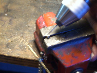

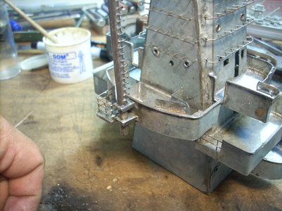

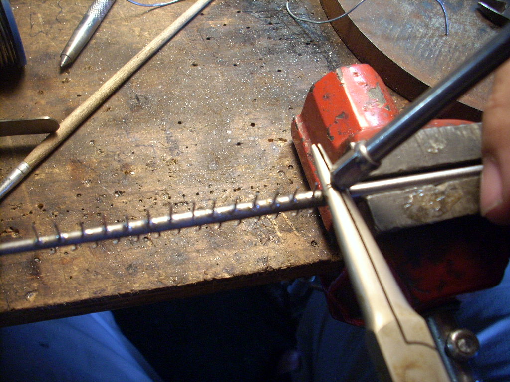

UNA VEZ OBTENIDO EL MASTIL, LE MARCO EL LUGAR DONDE VAN A IR LOS PELDAÑOS "L" Y HAGO UNA PERFORACION NO PASANTE.

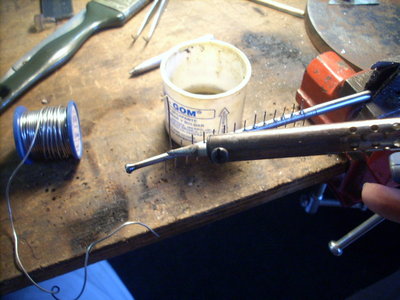

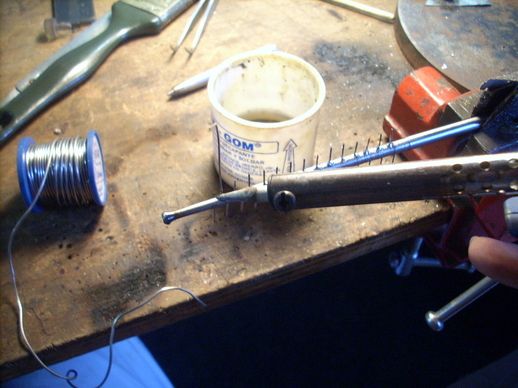

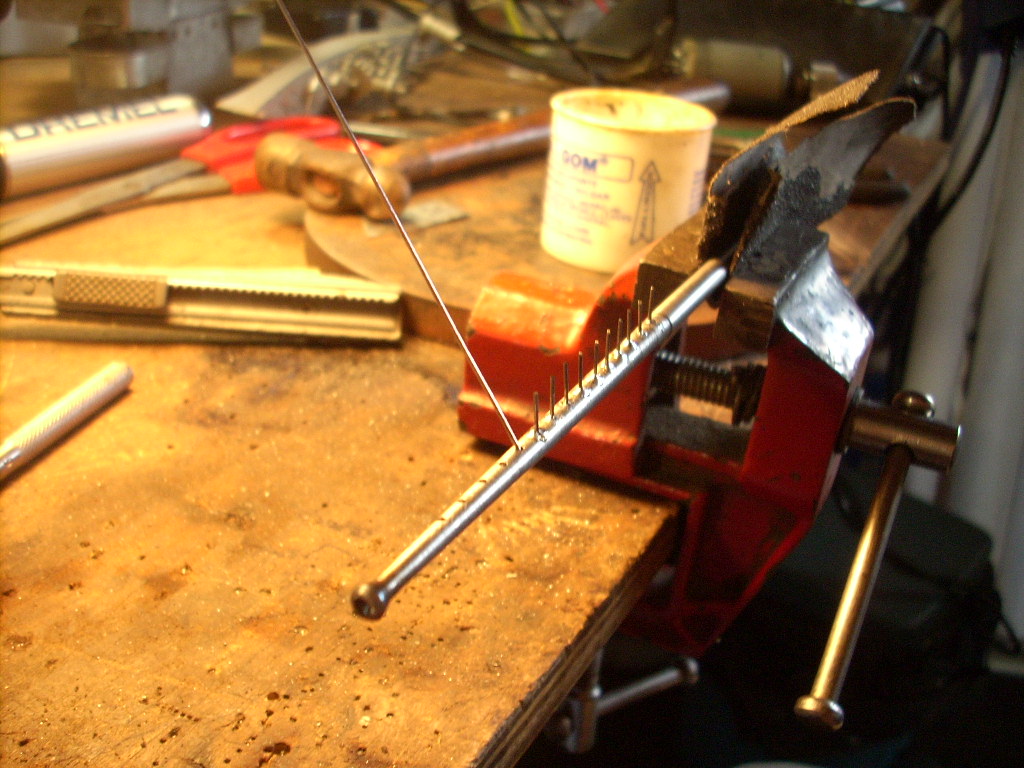

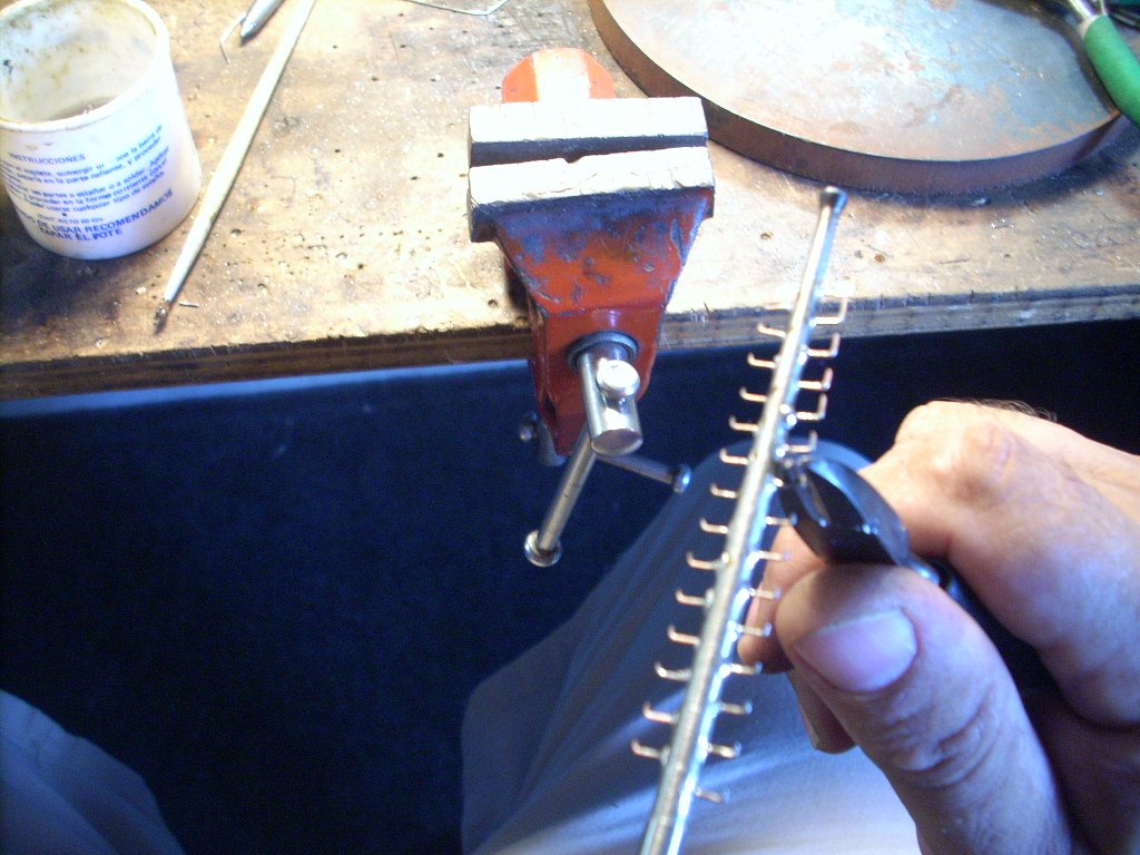

LUEGO CON UN ALAMBRE DE 0.5MM VOY SOLDANDO  Y  CORTANDO PARA CONFECCIONAR LOS PELDAÑOS. EL PAPEL DE LIJA QUE PONGO EN LA MORDAZA  ES PARA EVITAR QUE EL CALOR DE LA SOLDADURA SE DICIPE A LA MORZA.
UNA VEZ SOLDADOS TODOS LOS PELDAÑOS...
AYUDADO POR UNA PINZA DE PUNTAS RECTAS (PARA DARLE LA ALTURA AL ESCALON Y SOSTENERLO AL DOBLAR) DOBLO USANDO  UN DESTORNILLADOR DE TUBOS COMO HERRAMIENTA.
UNA VEZ DOBLADOS LOS ESCALONES Y YA CON SU FORMA DE "L" LOS CORTO TODOS IGUALES, EL MISMO ALICATE ME SIRVE DE CALIBRE PARA HACERLOS TODOS A LA MISMA ALTURA, SIMPLEMENTE HAGO UNA MARCA EN EL ALICATE Y CORTO SIEMPRE EN EL MISMO LUGAR.

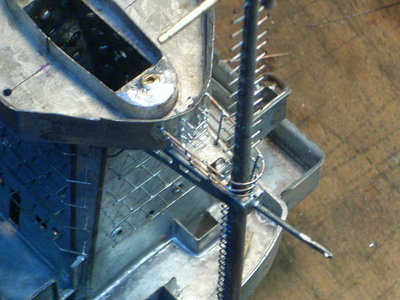

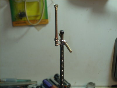

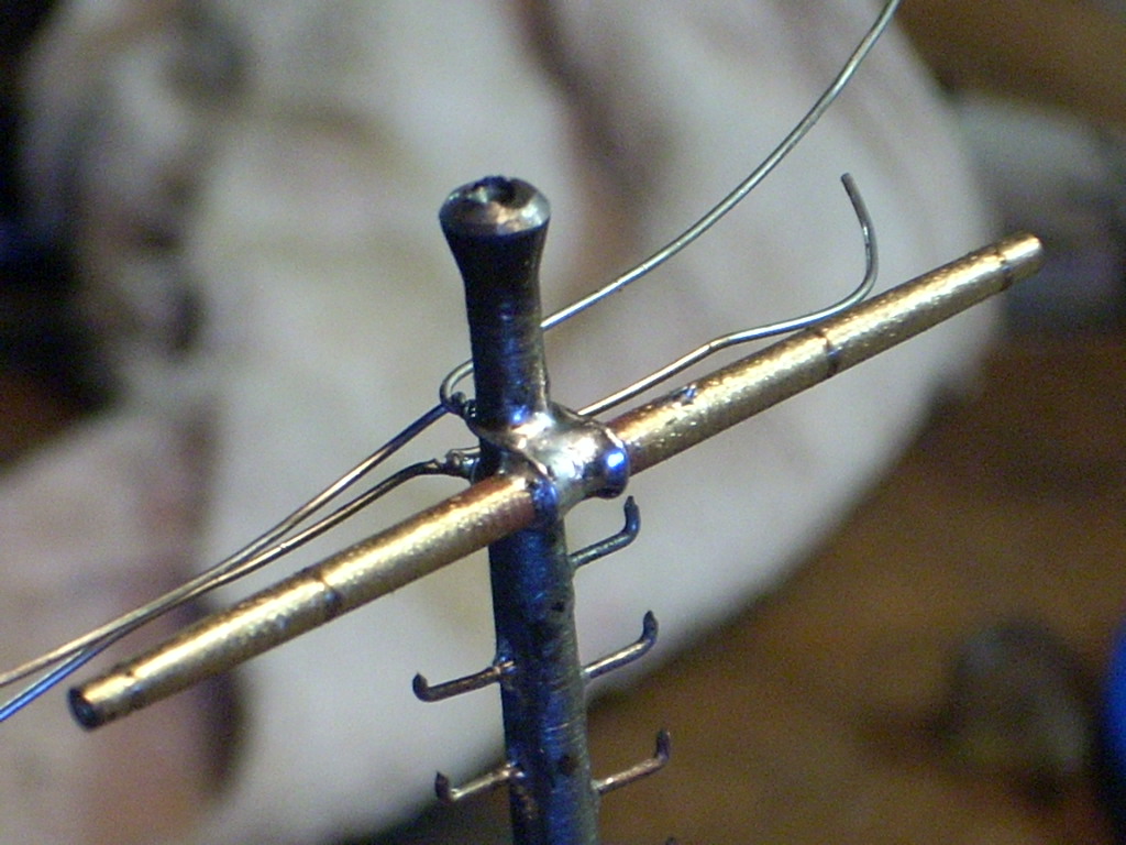

A CONTINUACION FIJO LA VERGA AL MASTIL USANDO SIMPLEMENTE ALAMBRE, EL ESTAÑO HARA EL RESTO, ES DECIR, DARA FORMA A LA PIEZA QUE UNE UNO CON OTRO NO RECUERDO COMO SE LLAMA CREO QUE ES CRUCETA.
ASI QUEDA EL CONJUNTO ARMADO EN SU LUGAR

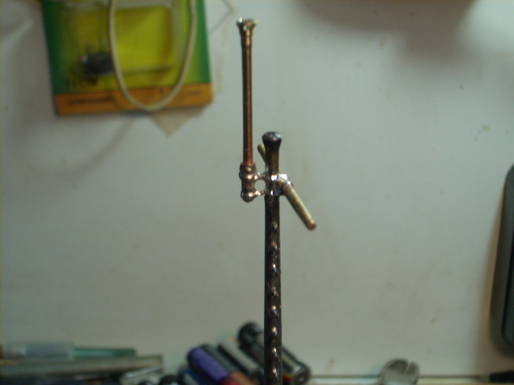

EN LAS CORONAS DE LOS MASTILES PRACTICO UNA PERFORACION DE 0.50MM PARA PASAR EN UN FUTURO LOS CABOS QUE COMPONEN LA ARBOLADURA.

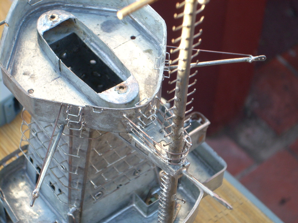

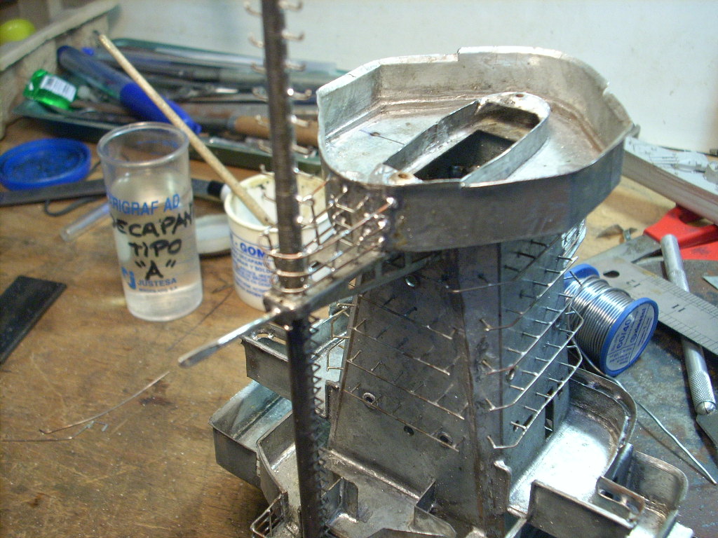

EN ESTA FOTO LO QUE SE VE ES LA CONFORMACION DE LA ESCALERILLA INTERIOR DE ACCESO A LA PLATAFORMA DEL MASTIL, USO PARA ELLO GANCHITOS DE ABROCHADORA CON LA FORMA CORRESPONDIENTE.
LUEGO DE CONFORMADAS LAS ESCALERRILAS COLOCO ALFILERES DE ABJAJO HACIA ARRIBA PARA CONFORMAR LA BARANDILLA, LOS SUELDO POR DEBAJO.

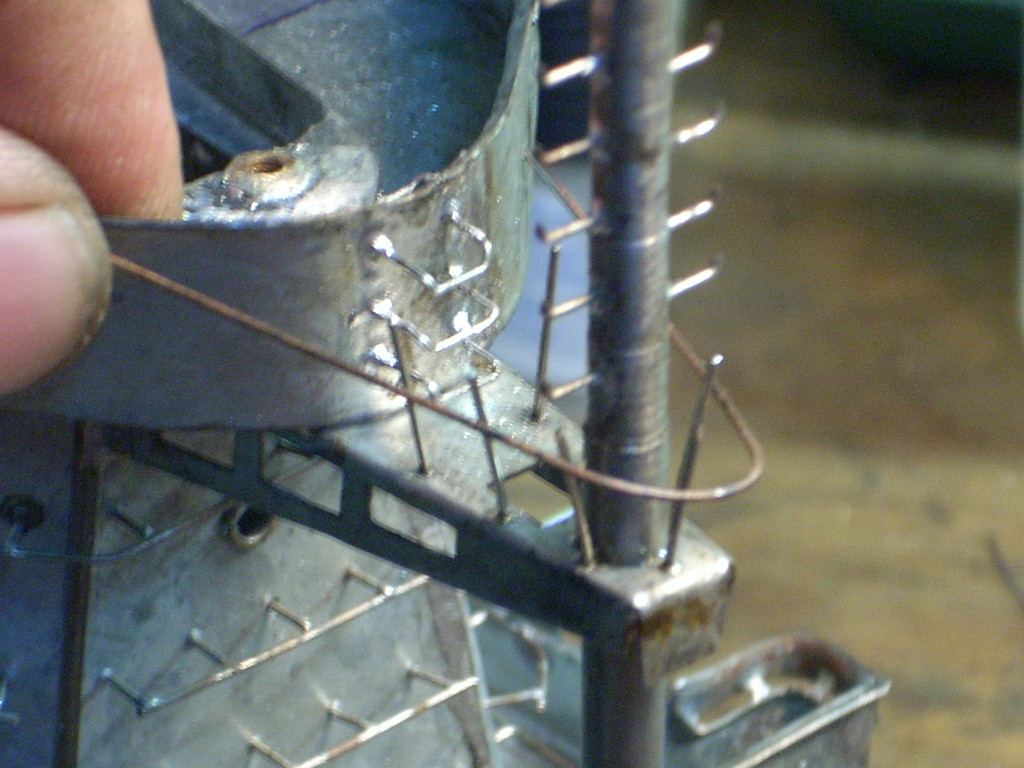

LUEGO CON ALAMBRE HAGO LA BARANDILLA

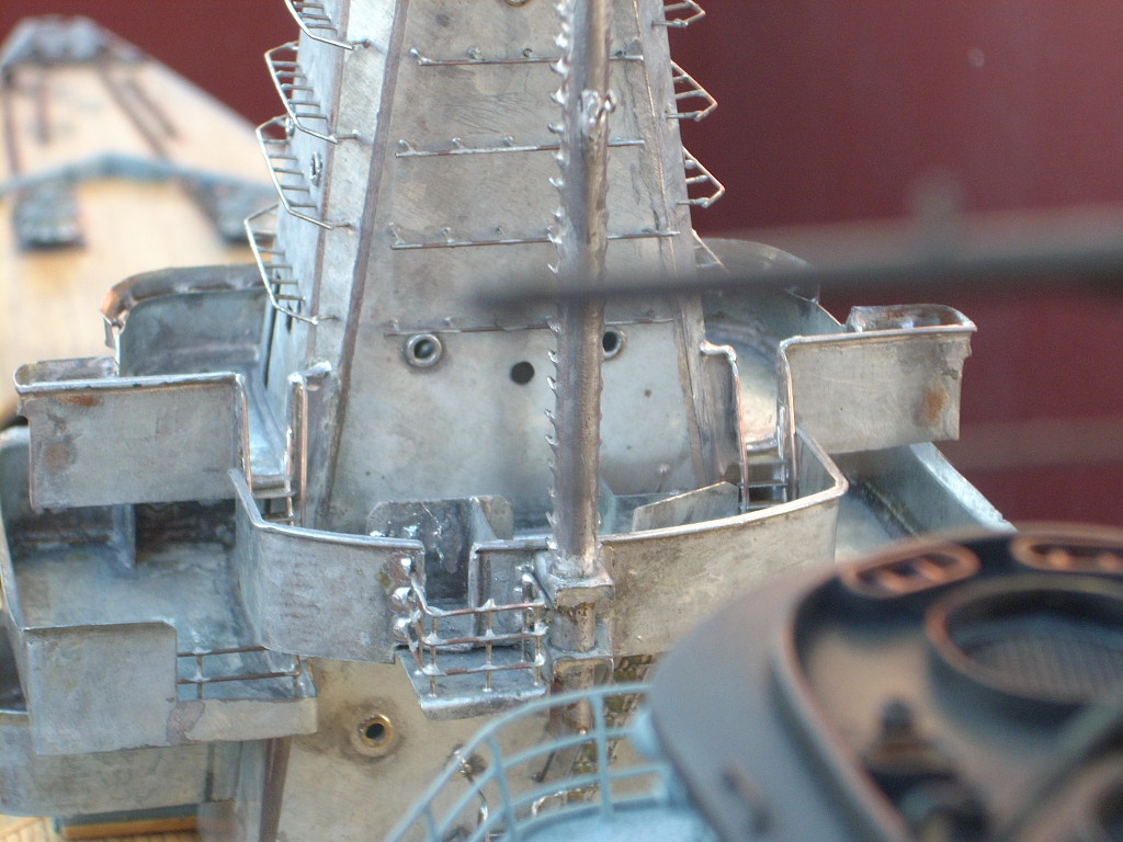

FINALMENTE QUEDA ASI, EN ESTA FOTO TAMBIEN SE VE AGREGADA LA ESCALERILLA DE &quot;U&quot; AL MASTIL, LA ESCALERILLA UNE LA CUBIERTA DE SEÑALES CON LA PLATAFORMA DE LA COFA. NO PUSE FOTOS DE COMO ESTA REALIZADA PARA NO REPETIR COSAS, EN LA CHIMENEA SE PUEDE VER EL PROCEDIMIENTO.
FINALMENTE QUEDA ASI, EN ESTA FOTO TAMBIEN SE VE AGREGADA LA ESCALERILLA DE "U" AL MASTIL, LA ESCALERILLA UNE LA CUBIERTA DE SEÑALES CON LA PLATAFORMA DE LA COFA. NO PUSE FOTOS DE COMO ESTA REALIZADA PARA NO REPETIR COSAS, EN LA CHIMENEA SE PUEDE VER EL PROCEDIMIENTO.

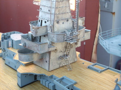

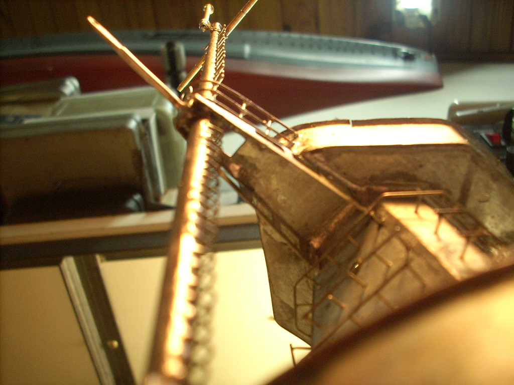

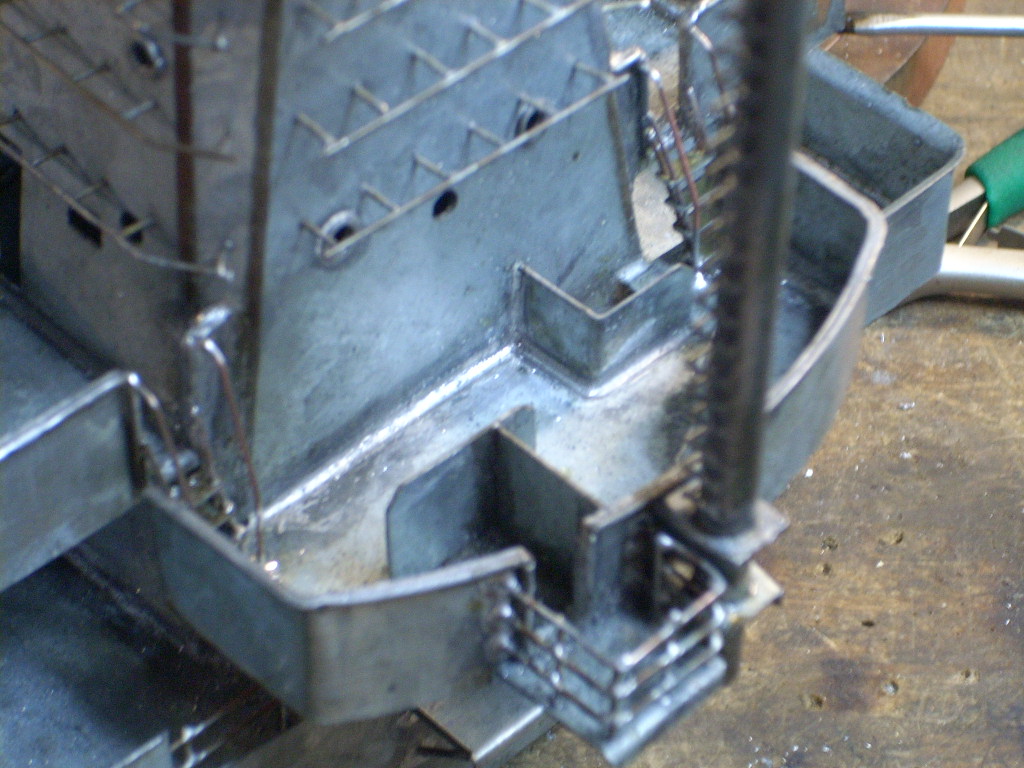

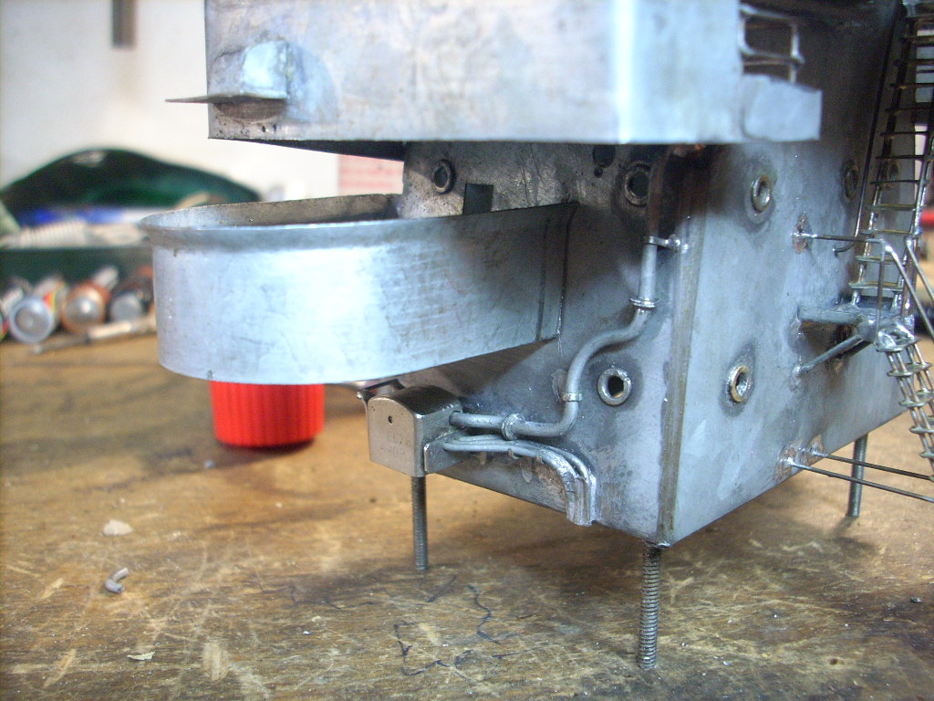

EN ESTA FOTO SE VE LA FOGONADURA SUJETA A LA BANDA DE LA CUBIERTA DE SEÑALES, OTRA PIEZA QUE DIFIERE CON LA REALIDAD, LA VERDADERA ESTA ES ABIERTA Y NO CERRADA  , EN EL PLANO FIGURABA ASI, DE AHORA EN MAS VOY A TENER QUE CHEQUEAR MAS SEGUIDO LAS FOTOGRAFIAS.
UNA FOTO TOMADA DESDE ABAJO
LA ULTIMA DEL MASTIL

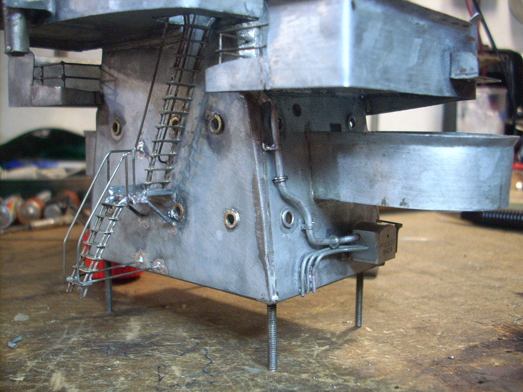

A continuacion muestro el procedimiento para realizar las escaleras de la torre, anteriormente habia hecho un par de escaleras para unir la cubierta principal con la cubierta inferior de popa o de torpedos, en esa oportunidad use el plastico de los blister de medicamentos y las hice todas pegadas con pegamento instantaneo pero en esta oportunidad para seguir la onda del metal decidi hacerlas totalmente metalicas y soldadas con el metodo de construccion lo mas similar posible a la realidad.
Hay que tener siempre en cuenta la escala del modelo, estas escaleras son realmente pequeñas, las de entre cubiertas tienen 10mm por 5mm.
voy con las fotos...

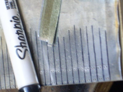

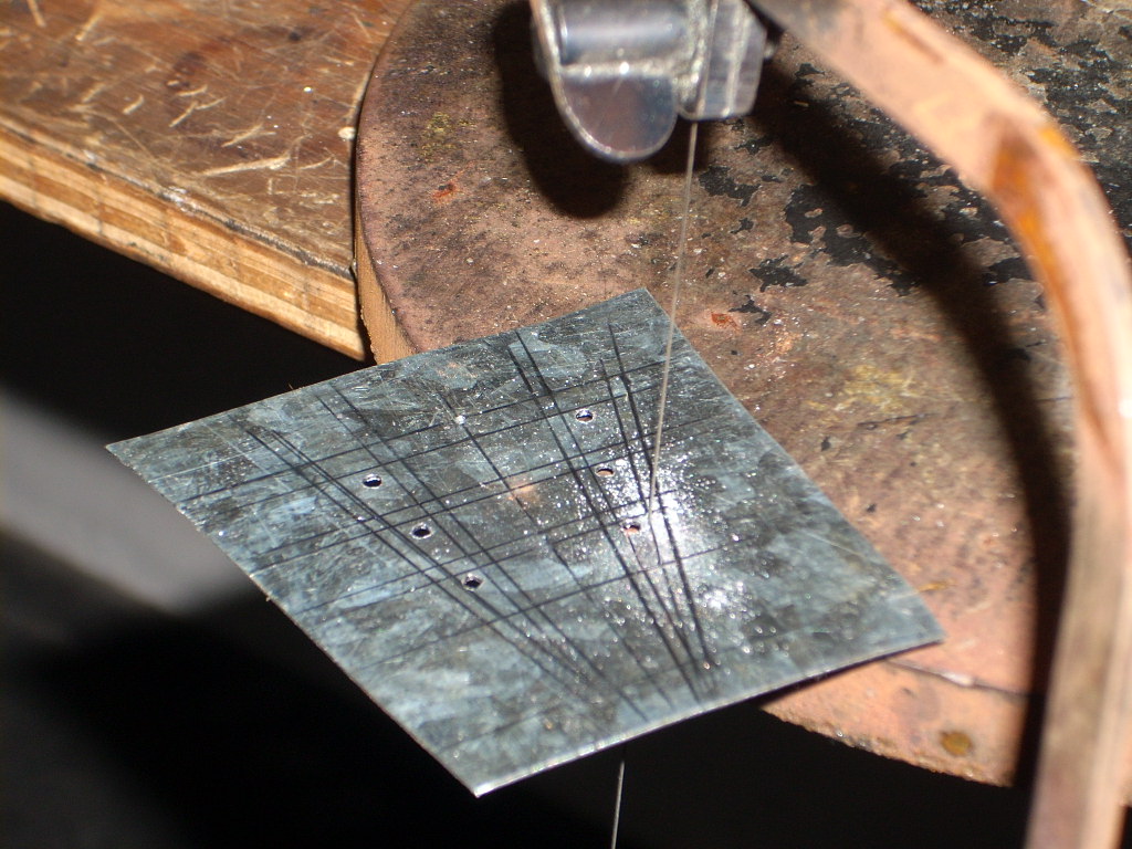

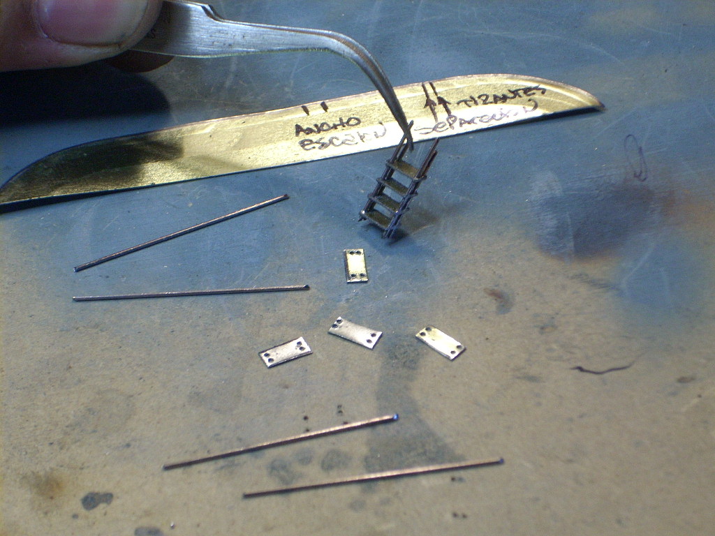

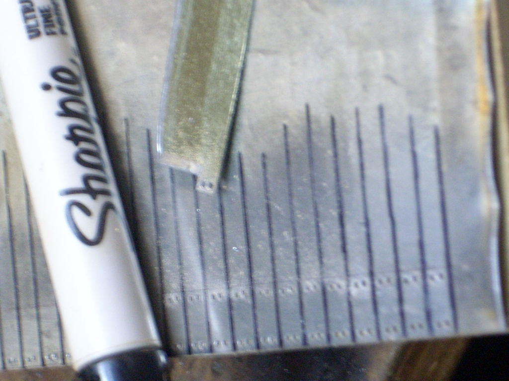

COMIENZO MARCANDO LA CHAPA AL LARGO DE LOS ESCALONES, DESPUES MARCO EL ANCHO DE CADA UNO. 2,8MMX6,8MM.<br />PARA ELLO USO UNA CHAPITA DONDE TENGO UNA MARCA PATRON, EN ESTA CHAPITA TAMBIEN MARCO LAS PERFORACIONES POR DONDE PASARAN LOS PARANTES. 0,5MM DE DIAMETRO.

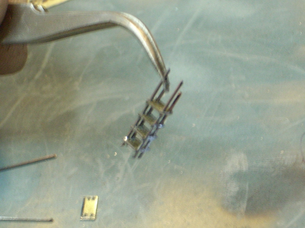

UNA VEZ QUE OBTENGO LOS ESCALONES CORTO UNOS TROCITOS DE ALAMBRE QUE HARAN LAS VECES DE PARANTES, LO QUE SE VE ATRAS ES LA CHAPA PATRON CON LAS MARCAS.

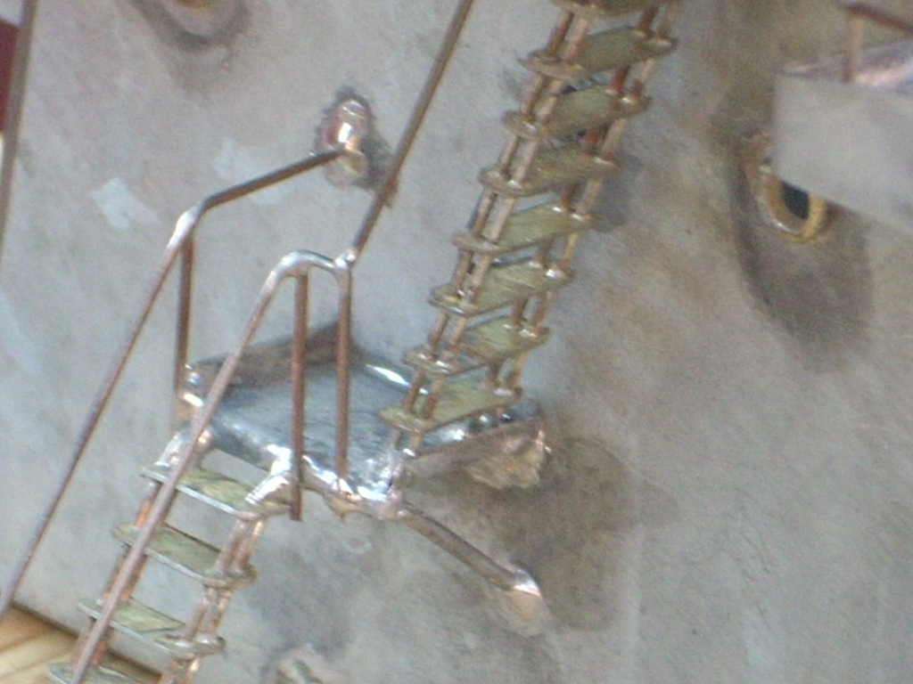

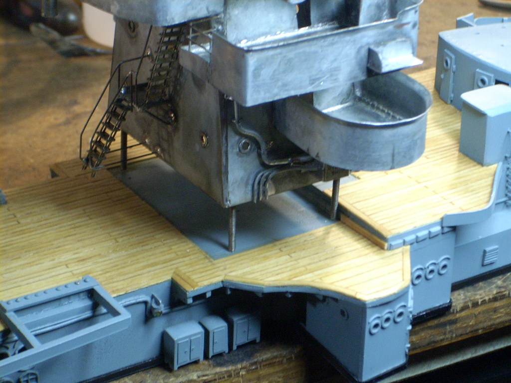

ESTAS ES UNA DE LAS DOS ESCALERAS DE 4 ESCALONES QUE UNEN LAS CUBIERTAS DE NAVEGACION Y SEÑALES.

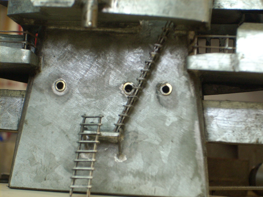

ESTA ES LA ESCALERA QUE VA DEL PRIMER ENTREPUENTE AL PUNTE DE SEÑALES, VA A UN DESCANSO DEL CUAL SALE OTRO TRAMO HACIA LA CUBIERTA DE LA SUPERESTRUCTURA, EN ESTE DESCANSO VA UNA PUERTA TAMBIEN PERO COMO VA A SER DE PVC Y QUEDARA CERRADA NO SE VE AHORA EN LAS FOTOS.<br />EL METODO DE CONSTRUCCION DE LAS ESCALERAS ES EL SIGUIENTE. PRIMERO INSERTO LOS CUATRO PARANTES EN UN ESCALON, ESCUADRO LA ESCALERA Y PREVEO LA PENDIENTE, LUEGO SUELDO. SEGUIDAMENTE VOY COLOCANDO LOS DEMAS ESCALONES Y SOLDANDO UNO A UNO. PARA DARLES LA SEPARACION CORRESPONDIENTE ME VALGO DE UNA MADERITA CON LA MEDIDA A ESCALA DE LA DISTANCIA CORRESPONDIENTE. LA MADERA NO DICIPA EL CALOR Y NO SE SUELDA. LOS ESCALONES ESTAN SOLDADOS POR EL LADO DE ABAJO CON EL FIN DE QUE LA SOLDADURA NO SE VEA POR ARRIBA.

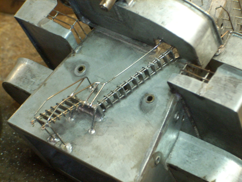

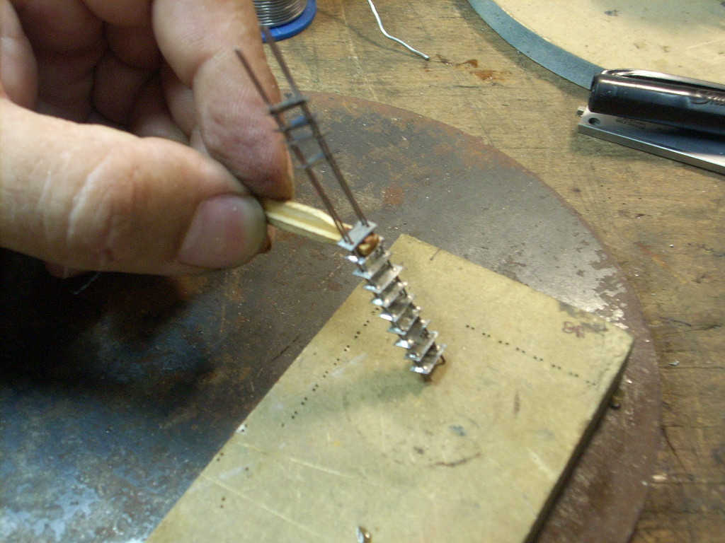

POR OTRO LADO VOY SOLDANDO EL ENTREPISO A LA ESTRUCTURA, CON UN PAR DE TROCITOS DE ALAMBRE GALVANIZADO SIMULO LOS REFUERZOS
SUELDO CADA UNA DE LAS ESCALERAS DE 4 ESCALONES EN SU LUGAR, AGREGO LOS PASAMANOS.
LAS DOS ESCALERAS TERMINADAS
OTRA FOTO
OTRA FOTO

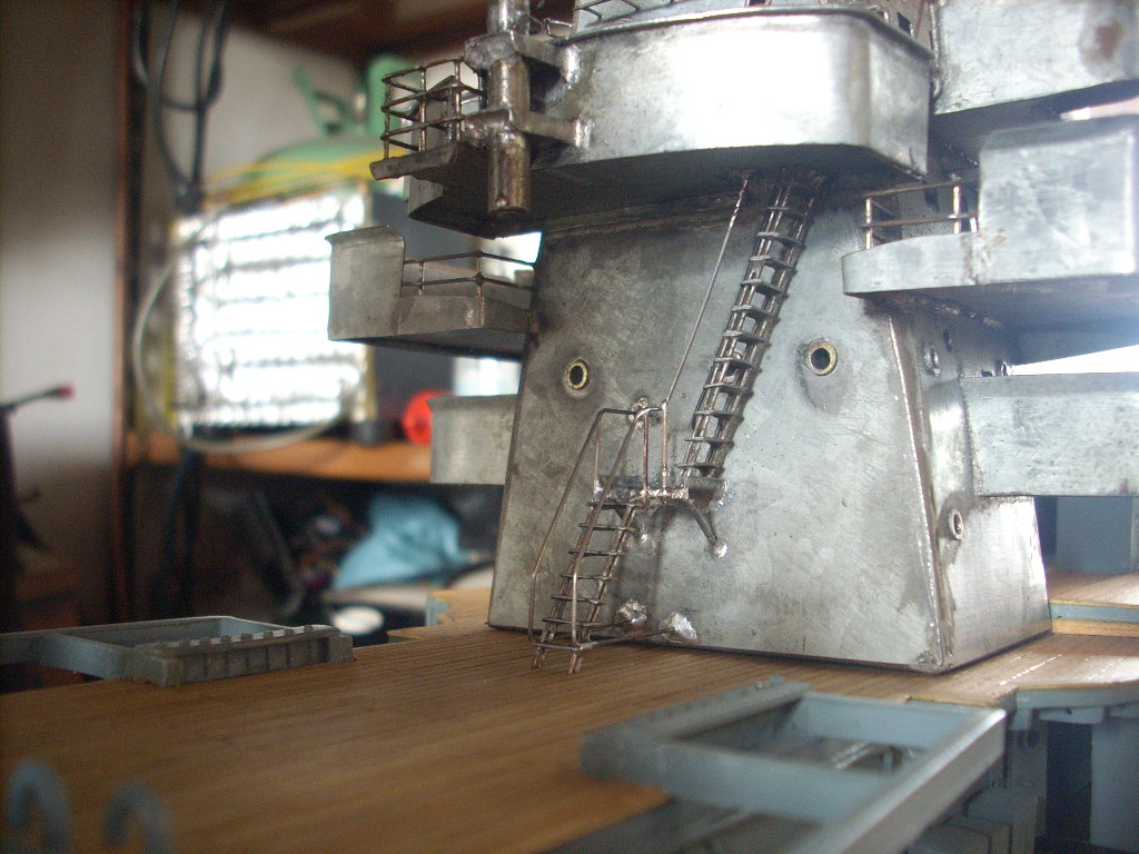

SUELDO LA ESCALERA LARGA AL ENTREPISO Y A LA CUBIERTA DE SEÑALES, EL ACCESO YA ESTABA PREVISTO EN ESTA ULTIMA, TAMBIEN PRUEBO LA ESCALERA QUE VA A LA CUBIERTA DE LA SUPER PARA CORTARLA A LA MEDIDA Y SOLDARLA EN SU LUGAR.
LUEGO AGREGO LOS PASAMANOS, LOS PASAMANOS ESTAN REALIZADOS CON EL MISMO ALAMBRE USADO PARA LAS BARANDILLAS.

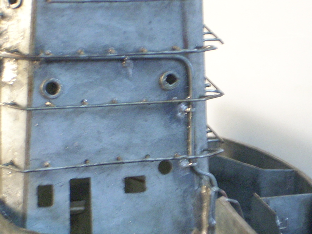

EN ESTA SE VE EL PASAMANOS SOBRE LA PARED DE LA ESTRUCTURA.

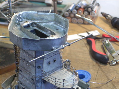

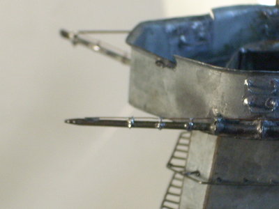

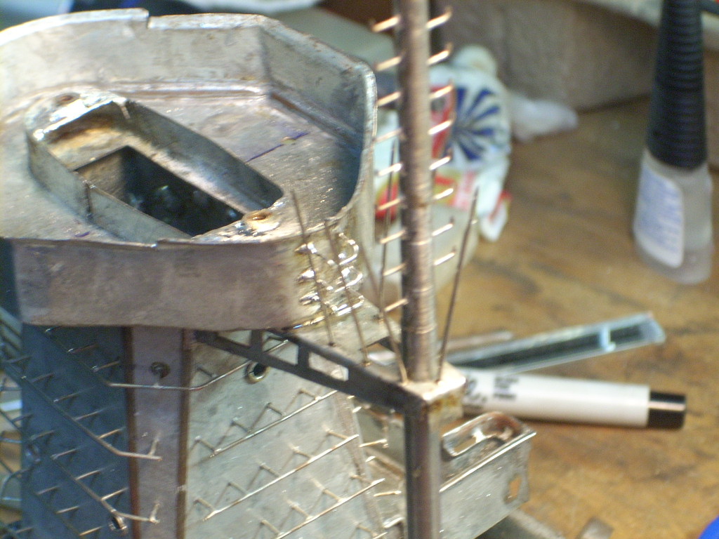

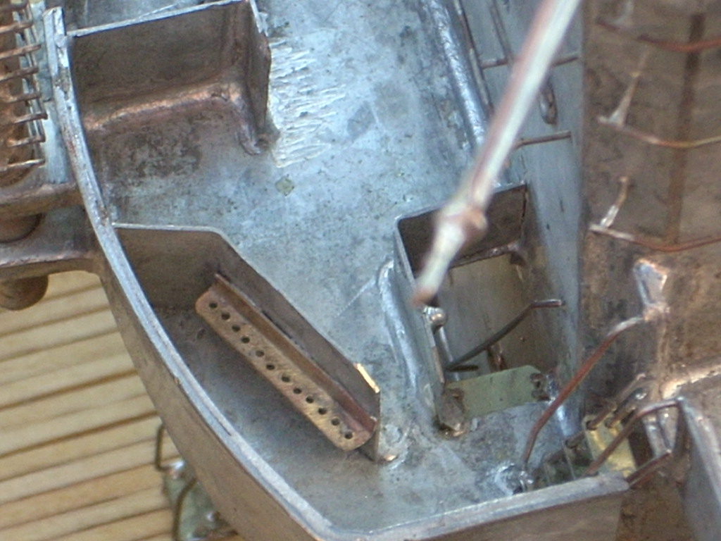

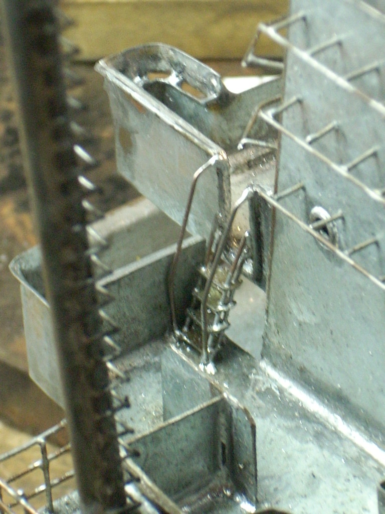

VOLVIENDO A LA COFA SE PUEDE VER LOS OTROS ELEMENTOS QUE VAN SOLDADOS COMO ESCALAS DE ACCESO, VERGAS SECUNDARIAS, ETC.<br />NOTE EN ESTA FOTO QUE DENTRO DE LA COFA HAY UNA AVERTURA QUE DA HCIA ADENTRO DE LA COFA, ESTO ES DE LO QUE HABLABA AL PRINCIPIO, EL RADAR Y EL TELEMETRO IRAN SUJETOS AQUI MEDIANTE TORNILLOS A ESAS TUERCAS SOLDADAS.

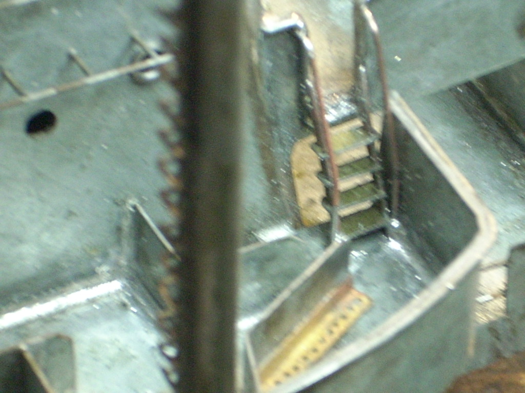

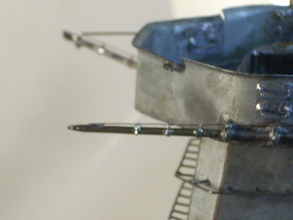

AGREGO LA VERGA DE FRENTE A LA COFA, LAS PIEZAS QUE LA UNEN A ESTA ULTIMA TAMBIEN ESTAN REALIZADAS CON ALAMBRE Y CON EL ESTAÑO LE DI LA FORMA.

Nuevammente por aca presentado algunos avances que pude hacerle a la torre, pero parece que nunca voy a terminar con esta parte, todavia falta mucho para dejarla lista y no meterle mas mano.
En esta parte no saque demaciadas fotos del porceso para no aburrir simpre con lo mismo ya que muchas tecnicas se repiten de elementos antes hechos.
La pintura es un adherente para chapa galvanizada, es solo una base, falta la impresion y la pintura definitiva.
A esta altura quedan agregar los elementos que van pegados como ser las viseras de los ojos de buey, los refuerzos que van por debajo de las cubiertas y otros elementos menores como puertas, postigos, etc.. elementos que seran realizados con PVC.
Como ya comente antes queda pendiente la parte de telemetria y radar.
Seguramente una vez terminada esta etapa seguire avanzando y luego lo retomare.
Bueno hasta la poxima, nuevamente muchas gracias.
AGREGO EN LAS DOS BANDAS ESTOS ELEMENTOS QUE SUPONGO SERIAN ELEMENTOS CONTRA INCENDIOS, EL GABINETE APROVECHE HACERLO CON UN CABEZAL ANTIGUO DE GRABADOR DE AUDIO. <br />EN EL PLANO NO ME FIGURA PERO SI EN UNA FOTO DE LA REALIDAD QUE APENSAS SE PUEDE ENTENDER, ESPERO HABER IMAGINADO BIEN ESTA PARTE, JAJA.<br />DE ESE GABINETE SALE UN RAMAL DE CAÑOS PEQUEÑOS QUE VAN A LA SUPER Y PARA ARRIBA SALE UN TRONCAL CON BRIDAS, LAS BRIDAS LA HIZE CON CHAPA, CON UN SACABOCADOS Y UNA PERFORACION AL CENTRO, EN LA FOTO NO SE PARECIA DEMACIADO, TAMBIEN CON CHAPA SON LAS GRAMPAS QUE SOSTIENEN LA CAÑERIA A LA ESTRUCUTRA, EL CAÑO ES ALAMBRE GALVANIZADO, TODO VA SOLDADO CON ESTAÑO.
TAMBIEN COMO EN LA CHIMENEA SOLDE 4 TORNILLOS A LA BASE PARA AGARRARLA A LA ESTRUCTURA.

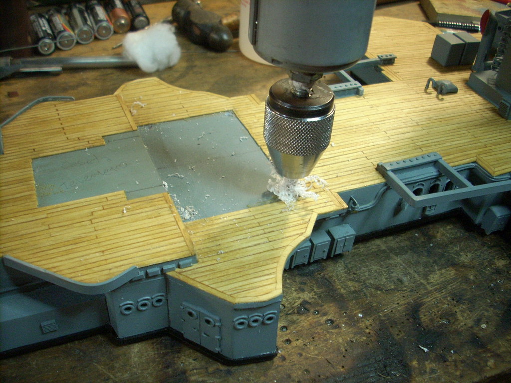

LUEGO PERFORO Y CORTO TODO EL PERIMETRO PARA ASENTAR LA TORRE
ESTA ES OTRA CAÑERIA QUE VA DESDE LA SALA DE RADIO ABAJO HASTA ABAJO DE LA PRIMER CUBIERTA, NOTECE LAS GRAMPAS, TIENE 1MM DE ANCHO POR 3MM DE LARGO
TAMBIE AGREGO EL PASAMANO QUE VA POR ENCIMA DE LAS VERGAS, ESTA HECHO CON UN PELO DE ALAMBRE DE COBRE OBTENIDO DE UN CABLE ELECTRICO DE 2MM
