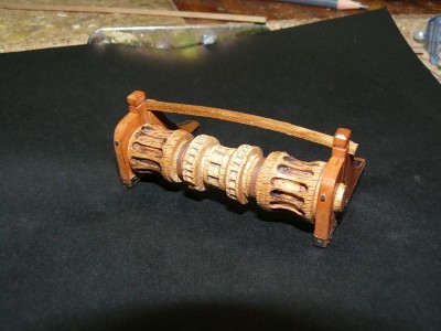

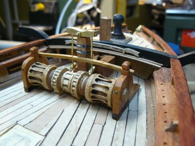

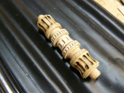

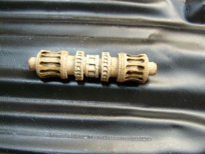

El tambor central casi ultimado
- Curro
- Mensajes: 2813
- Registrado: Mar Sep 27, 2005 11:37 pm
- Ubicación: Badajoz
buen trabajo de torneado y fresado,que tamaño tiene?
- ramon
- Mensajes: 4532
- Ubicación: madrid
6,5 cm de punta a puntaCurro escribió:buen trabajo de torneado y fresado,que tamaño tiene?
- ramon
- Mensajes: 4532
- Ubicación: madrid

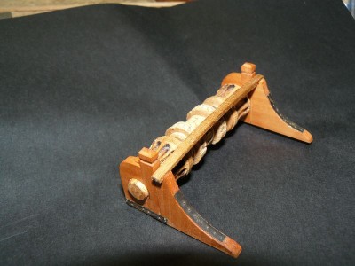

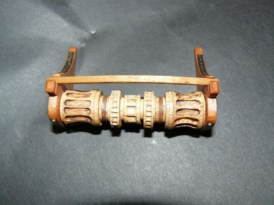

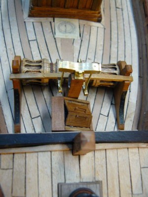

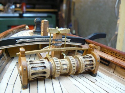

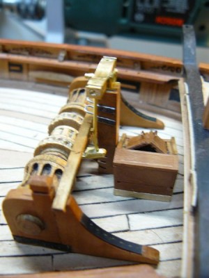

La primera fase del molinete está terminada. Ahora queda la segunda, el abitón con los gatillos y el mecanismo de palancas.
- ramon
- Mensajes: 4532
- Ubicación: madrid
El molinete presentado en su ubicación y casi terminado. Esta sección del barco es un tanto compleja, los elementos se aprietan mucho y alguna posición de cada uno no está del todo claro, de hecho, en todos los modelos que he visto, los modelistas han prescindido en mayor o menor medida de seguir el esquema marcado en el plano para modificar en mayor o menor medida estos elementos. En mi modelo he procurado ceñirme muy de cerca a la disposición original.

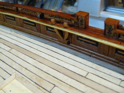

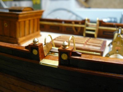

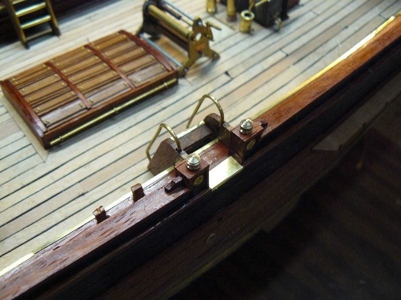

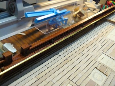

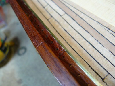

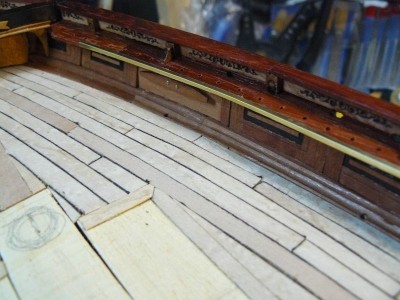

Cambiando de tercio, comienzo a ir ultimando el casco antes de la jarcia. Le he dado un par de capas de goma laca al interior de las bordas y le añado la pletina de latón a los cabilleros corridos de las regalas, tal y como ya adelanté en la sección. De hecho estoy siguiendo la sección en gran medida como mapa de ruta.

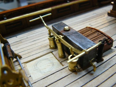

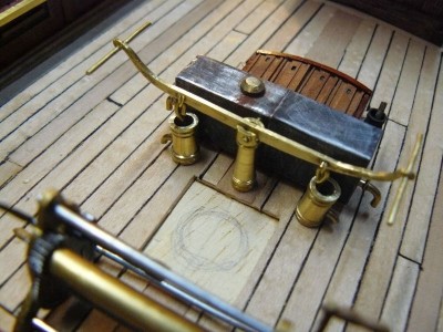

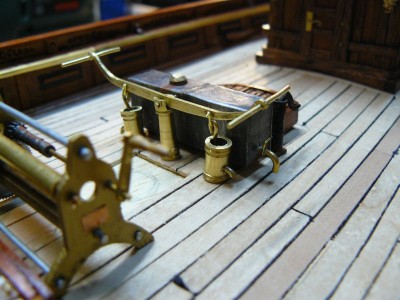

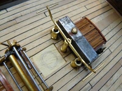

Las bombas

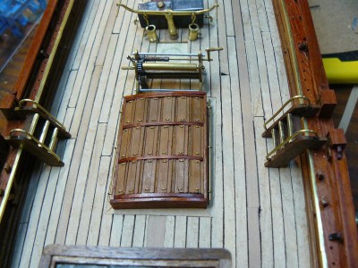

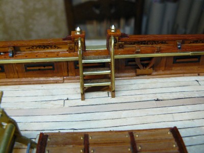

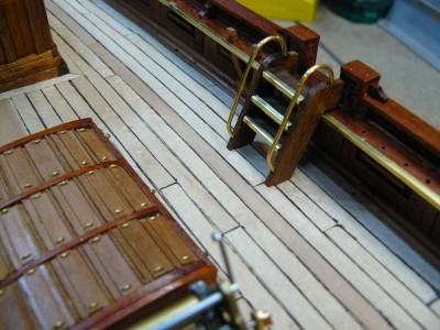

las escalas de los portones
- ramon
- Mensajes: 4532
- Ubicación: madrid

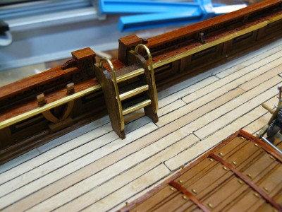

Remato los portalones con un par de bolardos y una pletina de latón en el acceso (esto empieza ya a ser un clásico de la casa

RE: Re: S.Guma
Me encantan las escaleritas. Te sigo permanentemente aunque callado, espectante a tus avances, pero esas escaleritas estan preciosas...
Ricardo
