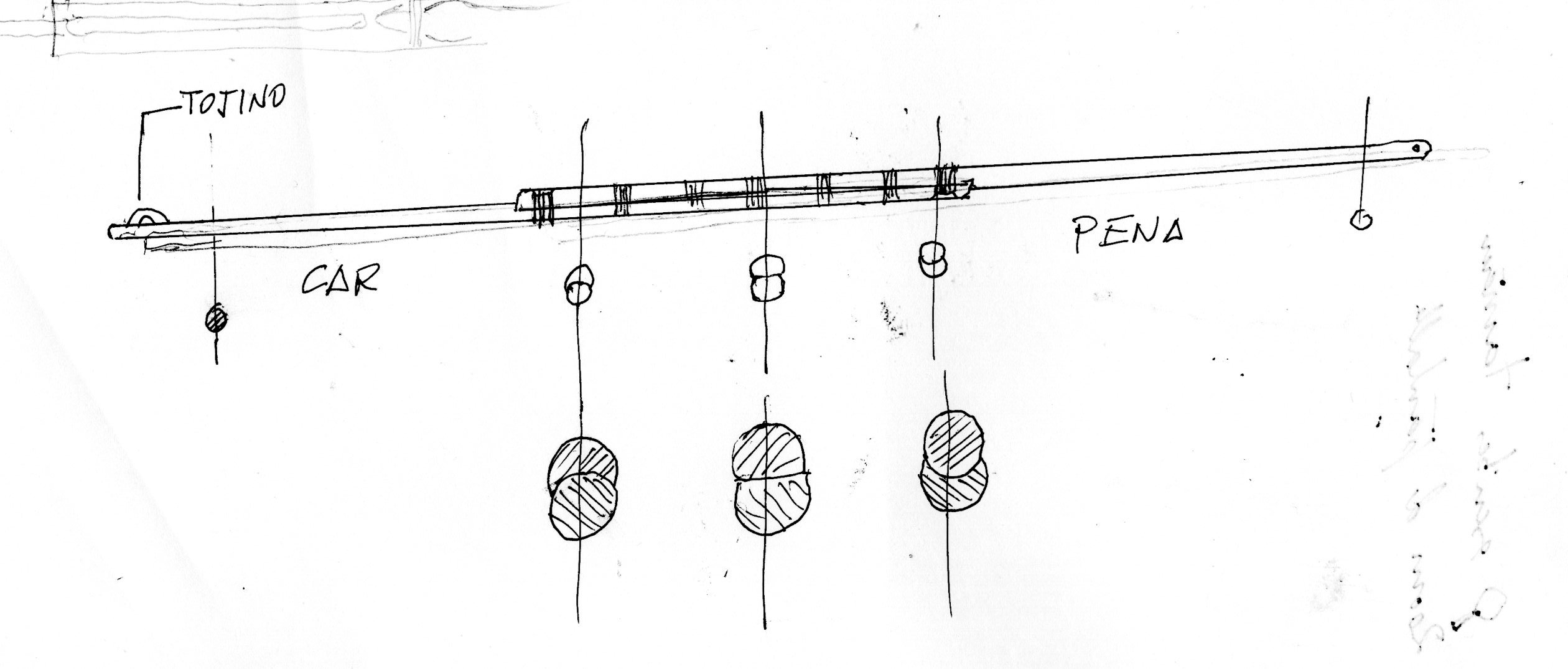

La entena de una latina, no es como una verga de vela cuadra , es de dos piezas el car y la pena. En España el car va bajo la pena, en Francia al revés.
Van unidas con una serie de ataduras de cabo lo suficientemente largas para que con sus chicotes (rabos) se pueda aferrar la vela, hacen de tomadores.
En el extremo inferior lleva un taco de madera agujereado, un tojino que sirve para asegurar el davante que es la maniobra que tira hacia abajo de la entena. Y en el extremo alto lleva un agujero para por él pasar un cabo que tensa la vela.
En la página 12 , creo, de mi hilo hay un croquis
El car y la pena llevan en la zona en que se superponen unos vaciados cuya forma evoluciona de la media luna al plano y que sirven para evitar que giren uno respecto al otro, yo los hago pero se pueden simplemente biselar y pegar.

Hola Leopoldo, ya me perdonarás por no ser tan sabio de nombrajos!! pero es que se las traen!! y como en el fondo no voy a navegar, pues...de todas maneras tienes toda la razón!! es mejor con nombrajos!!Leopoldofran escribió: Mar Nov 26, 2024 5:55 pm Fántastico el vapor de ruedas del Pisuerga.
Lo de los términos de marinería comprendo que es ... pero parece que es mejor. Si quieres ir más contra el viento puedes decir al timonel : empuja el palito largo hacia la izquierda ( o la derecha) según se mira palante o simplemente decir: orza
Si los esquemas de la pag 12 están en las instrucciones de la arboladura, pero el dibujo que has puesto ahora, no me suena de haberlo visto por ningún lado, vale, algo tenia que tener para no poderse mover uno sobre otro!! gracias. Joer menos mal que la arboladura y jarcia es sencilla y me esta dando dolores de cabeza, en trinquete habia puesto los senales como en el Mayor, pero no, estos van rematados por un motón de Violín!!! he tenido que hacer malabares para no tener que desmontar todo!!!

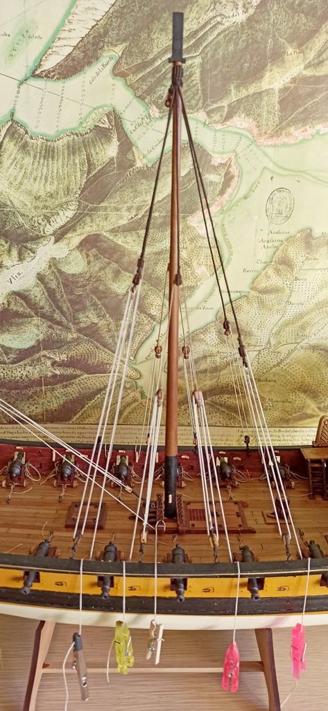

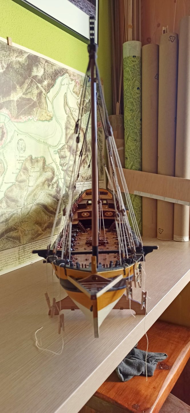

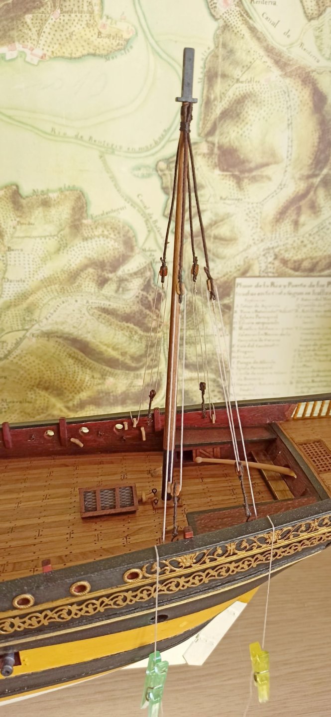

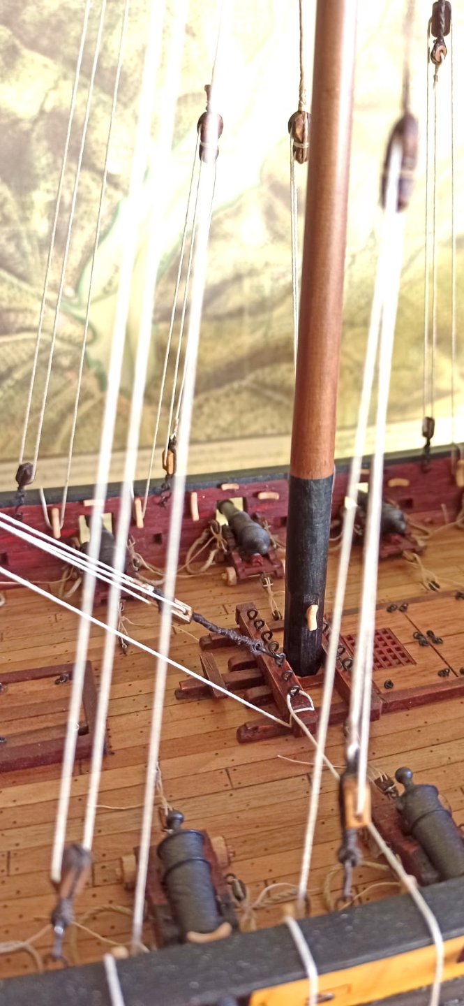

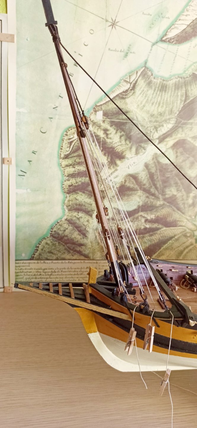

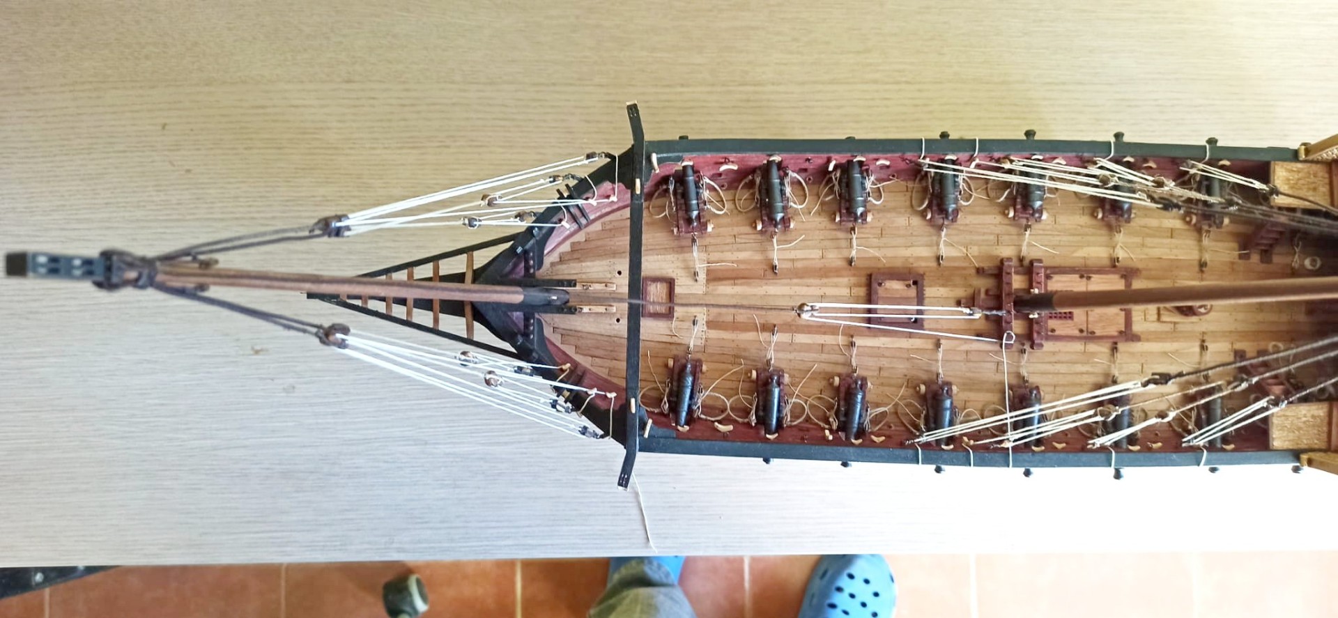

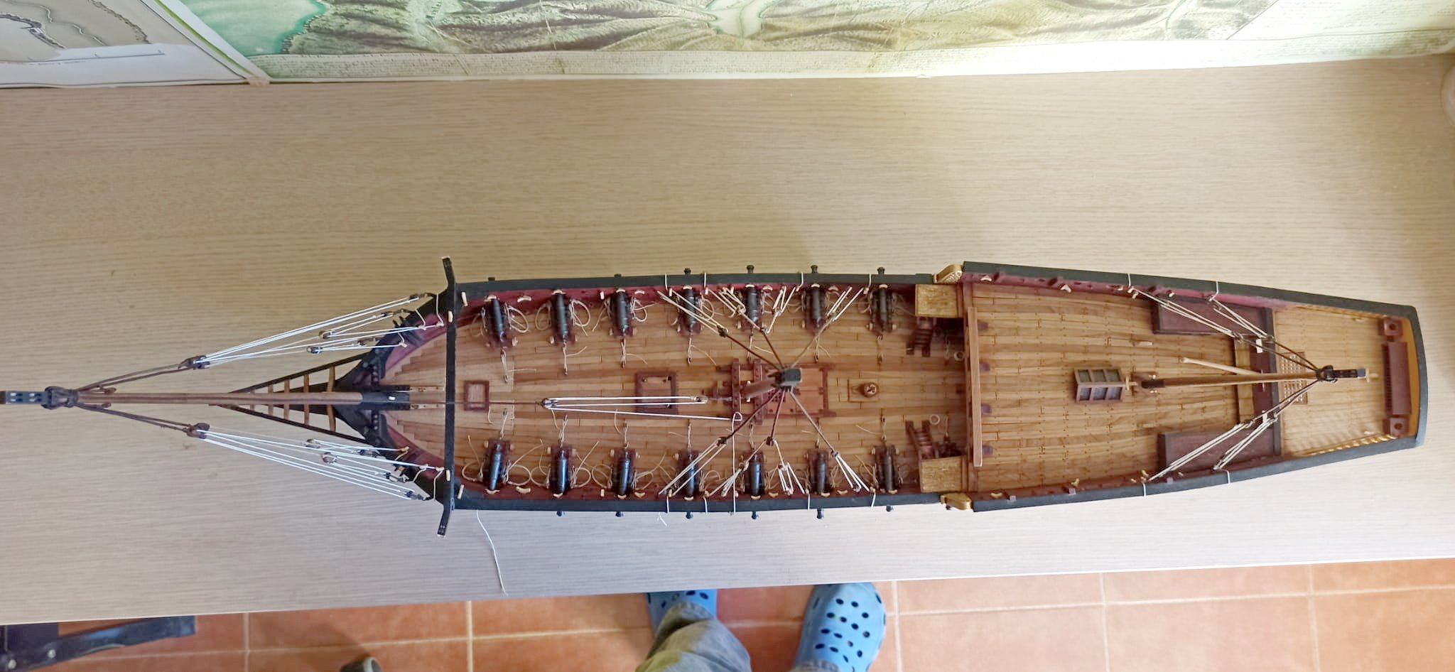

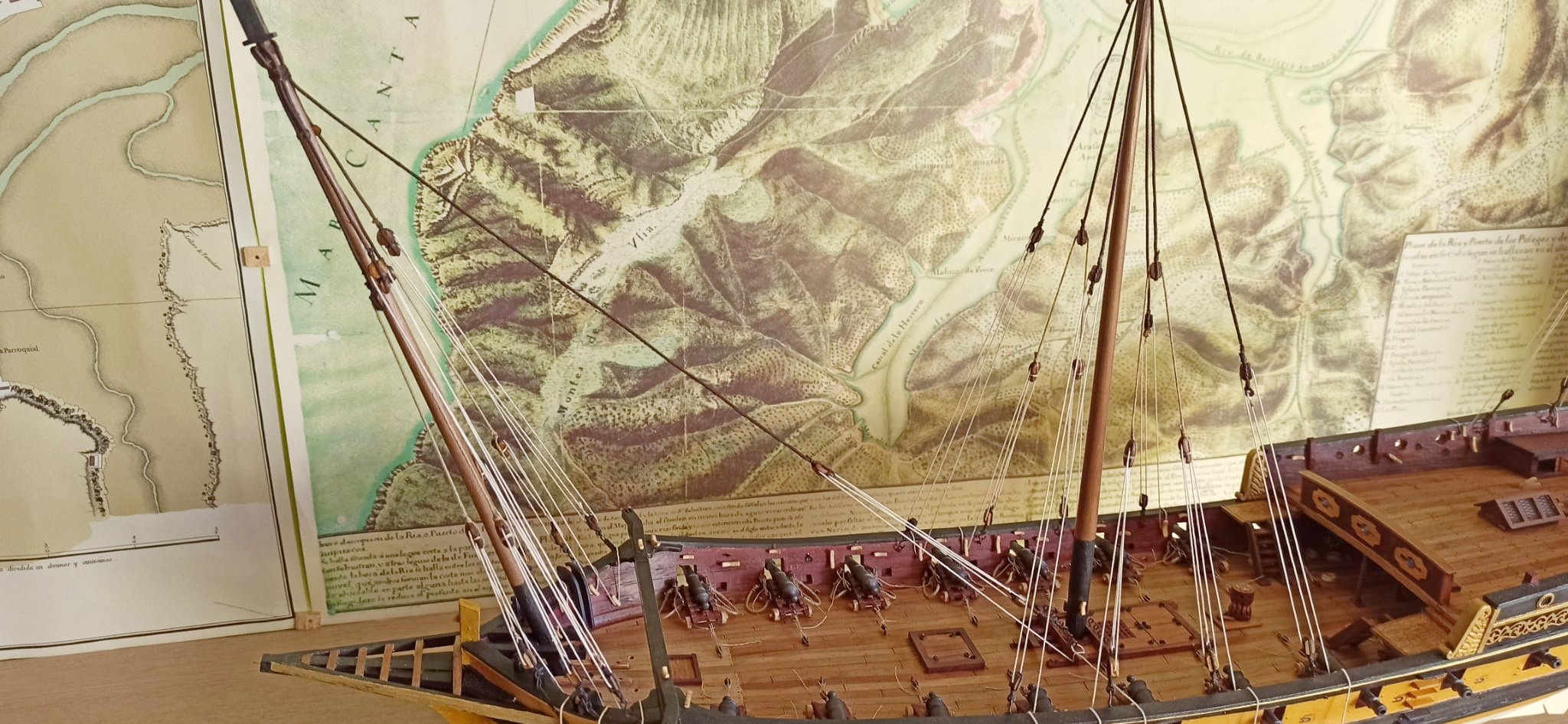

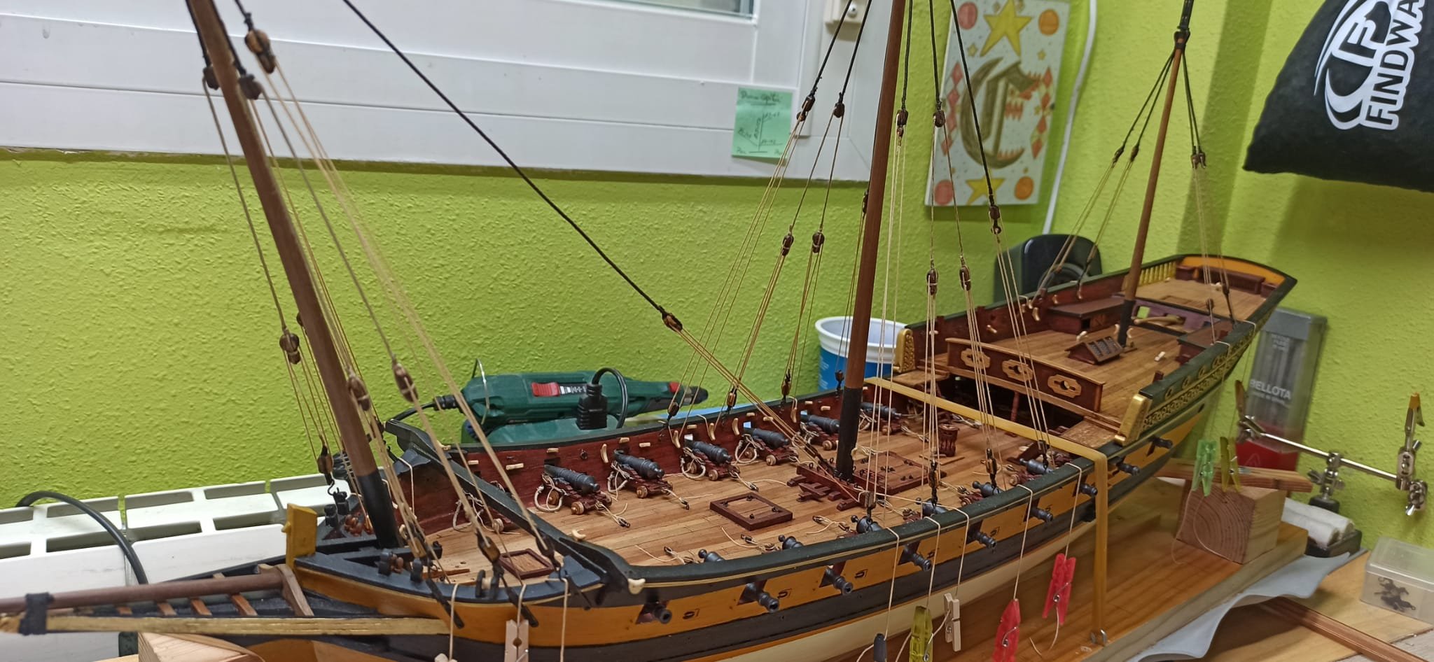

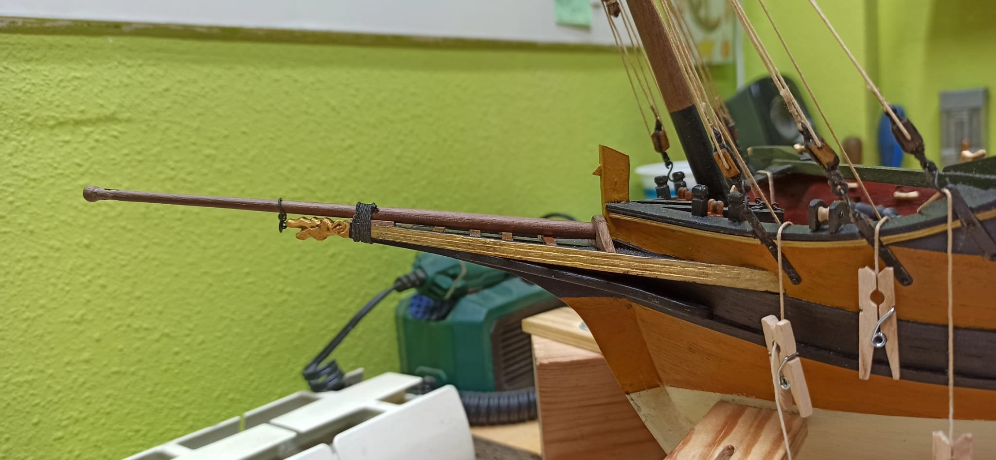

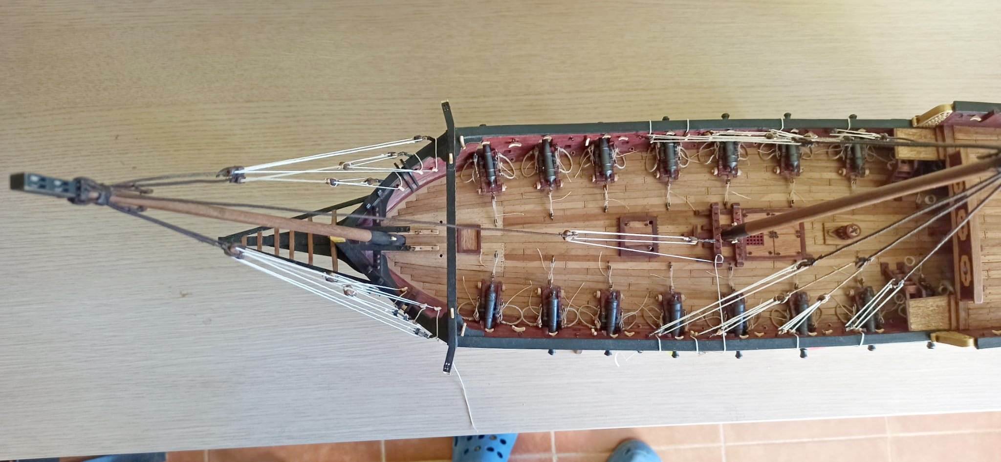

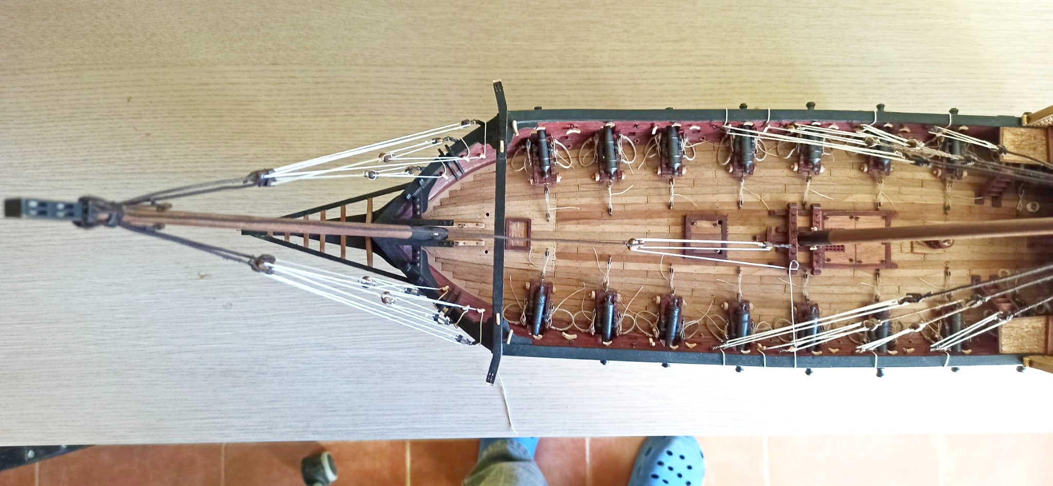

Bueno, Jarcia montada, me queda el Botalón, que le atacaré ahora, tengo que estudiarlo, como siempre, voy sobre la marcha, deberia estudiar primero todo antes, pero...os pongo los adelantos, y la plantilla con un taco de roble que me hice para el corte de los pasacabos de 2 mm, el corte lo hago con sierra de joyero, no sabia de su existencia, así como el tipo de pelos según el nº de dientes por cm lineal...el palillo es para que el corte sea más limpio, y que el pasacabos cortado no se pierda. La rabiza famosa
como veis en la foto es más larga, aún esta todo sin fijar, por si acaso.
Creo que con las fotos la cosa es clara,

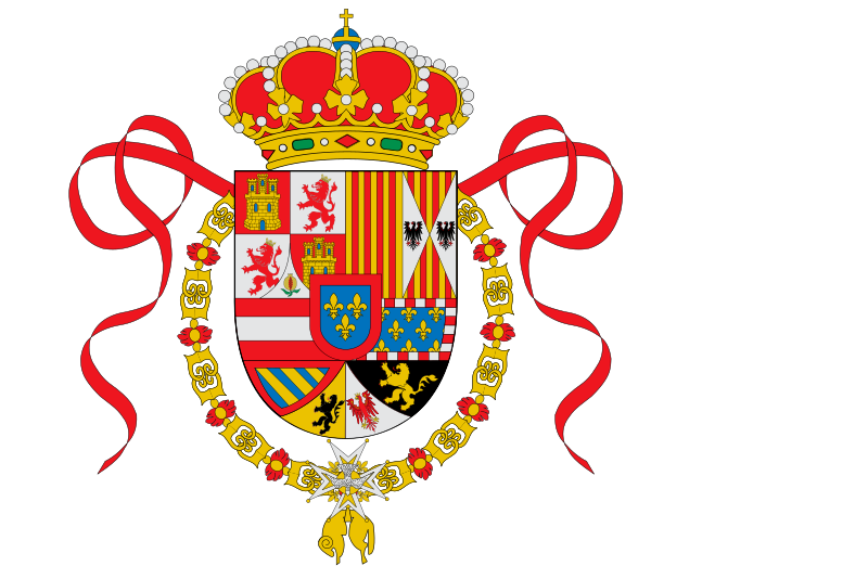

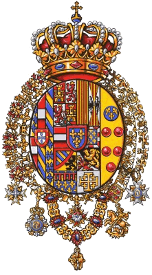

Tengo que decorar el espejo de popa antes de liarme a montar las entenas, pero por internet no he visto un escudo de la época que me convenza para poner, se agradecen ideas o consejos!! imagino que los dos decoraciones circulares del de Leo, son las salidas de los aliviaderos, pero yo los he hecho hacia abajo, verticales directamente para que no se quede nada en el camino
. y quiero seguir la cenefa hasta el final, esto es más delicado.

A primera vista me ha parecido que era una foto del mío.
El escudo que lleva el mío es relativamente fácil de hacer y es semejante a los que presentan el plano del AGS y el del marqués los puedes ver en la página 1 de mi hilo. Por cierto este modelo lo puse en foro francés y contestó uno diciendo que no era el escudo correcto, pero Cuartara le contestó que sí lo era.
Yo le daría un poco de tinte a los aparejos de los obenques.
Los agujeros en el espejo no sé para qué eran, parecen poco compatibles con un gallinero, solo se me ocurre que se usaran para remolcar o para amarrar.
Otra cosa el jabeque no lleva un fanal en el espejo de popa, las luces de popa se asomaban por las portas en el espejo del alcázar.
Ya queda poco, saludos

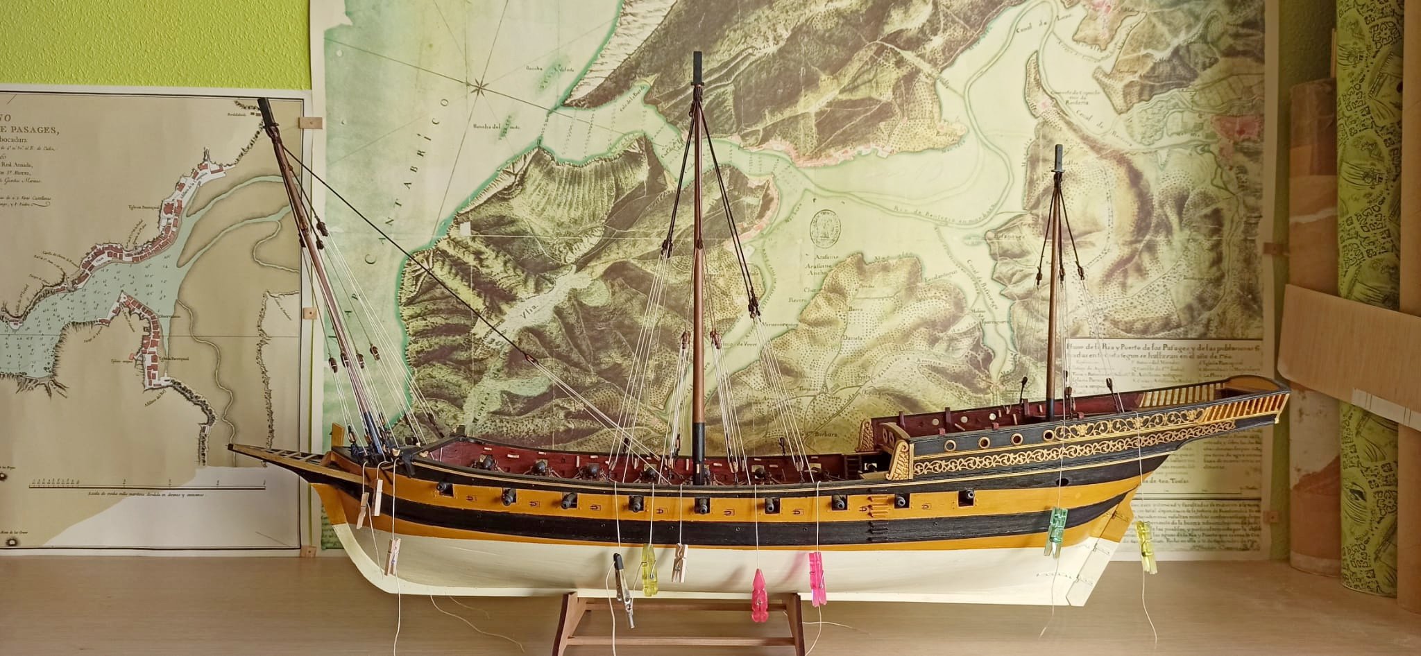

Gracias, y si tienes razón Leopoldo, queda un poco demasiado claro, a ver cómo puedo apagarlo ahora si tener que desmontar todo, aunque al no estar fijado, tampoco es tanto problema, haré provatinas con ese hilo y veremos a ver, el escudo sale en el espejo ya montado, en la pag 17., era por si podia encontrarlo en formato mejor, no tallado, para ver mas detalle. .Un saludo y virutas.

Para oscurecer los cabos puestos, yo probaría aparte con una aguada de cola blanca (20%) teñida previamente con tinte al agua, aplicada con un pincel.
Después, cuando casi estén secos, pasar con cuidado los dedos pulgar e índice, frotándolos entre sí para pegar los pelos de los hilos.
Yo lo he hecho así y queda bien, además el hilo no queda totalmente "tieso", pero hay que entrenar bien antes, (no como el Real Madrid) para pillar el punto de cantidad de cola.
También puedes hacerlo sin utilizar cola, diluyendo algo de pintura "base disolvente" en aguarrás y aplicando el pincel

Gracias a los dos, tu mensaje @Llaut Mallorquin lo he visto tarde, ahora más bien, y ya los habia teñido esta mañana, con un café don base de alcohol no de agua, a base de pincel y pasando los dedos a su vez, ha quedado igualado pues no era un tono muy exagerado, perose nota la diferencia del antes y el después. Puesto el botalón. Un saludo y virutas
