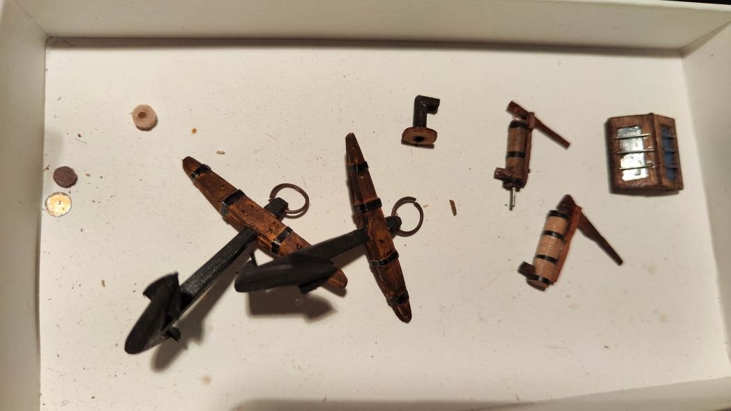

por actualizar un poco el hilo subo una foto con alguna cosa que tengo construida pero sin montar.
Dos anclas más pequeñas que las ya puestas
Dos bombas de achique, la pequeña pretende ser la bomba de olmo que se menciona en el libro y va en la proa. @Leopoldofran creo que has preparado algo bastante distinto ¿cómo la has interpretado? con ella limpiaban la cubierta y desmontaban en ocasiones la parte superior.
Una claraboya que iría junto al timón, me parece que queda mejor en sentido transversal.
Chimenea de la cocina que se colocará en proa, el tubo de salida debe mirar hacia proa ¿no? está hecha con tubo de latón soldado y pavonado.

Hola Javier.. Las anclas están muy bien, la bomba de tronco de olmo no sé cómo era supongo que de palanca, yo he puesto solo la tapa del agujero. La chimenea está muy bien, quizás un poco baja, y es orientable , la salida a sotavento.
La claraboya suele ir con su cumbrera pzralela al eje pero quizás pueda ir en el otro sentido.
La otra bomba supongo que es para ir junto al palo mayor, el desague va a tirar el agua hacia el palo. Yo pondré bombas de guimbalete que no llevan palanca, su salida hacia el costado y mientr as no se usan no se monta el guimbalete, eso que te ahorras.

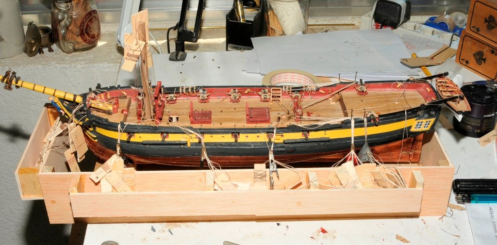

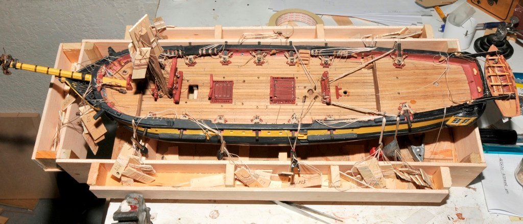

He hecho una caja alrededor de la peana y en sus paredes unas pequeñas estanterias . Es para recibir ordenadamente las maniobras anudadas a sus cabillas y cornamusas y bobinadas en pequeñas etiquetas de contrachapado finito con su número identificador. De momento parece ir bien, la accesibilidad a algunos puntos difíciles está resuelta.
No voy a montar toda la maniobra, prescindiré de las velas de estay y de las alas, así como las "contras" de mal tiempo, aunque podría montarlo todo me parece innecesario.

Creo que es una gran idea. No había visto esta forma de trabajo pero parece cómoda y eficaz.
Javier Romero
Mensajes: 6005
Re: la Sophie
Tiene bastante trabajo, hay que hacer el plano que te mandé, calcular el diametro y la longitud aproximada de las maniobras, hacer la caja , las etiquetas, pero luego se hace bastante rápido y no se enredan las maniobras. Falta colgar las adujas y saber de cuánto son, creo que lo haré después de montar, salvo algunas que tengo que decidir, las más largas son las drizas de gavias que deberían ir en un cesto que no sé si sabré hacer..

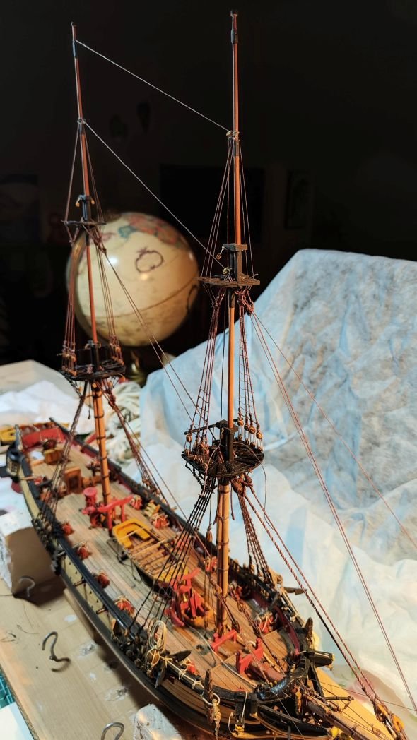

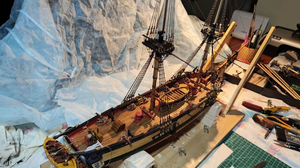

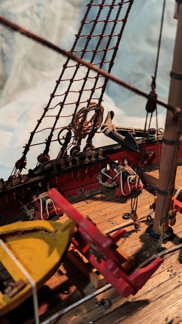

Yo he optado por la forma más estándar de construcción haciendo primero casi toda la jarcia fija. Las burdas las dejaré para el final. Ya estoy viendo que algunas cosas van a costar bastante. Por ejemplo he tenido que quitar , afortunadamente sin problemas, la campana para meter el aparejo del estay y contraestay de gavia, con motón de violín y motón simple.
Os dejo unas fotos, al menos ya parece un barco, jeje.
