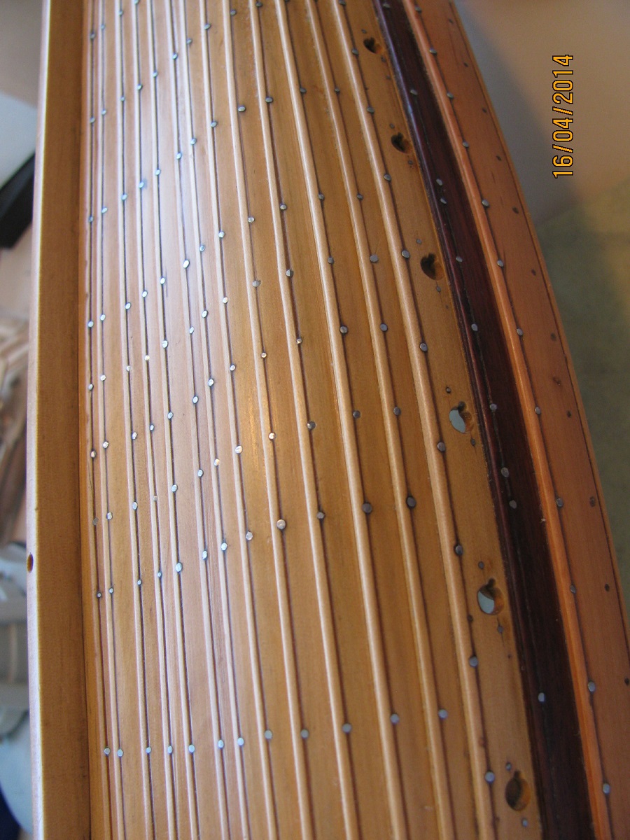

Os paso unas imágenes de lo que llevo puesto y ya me decís lo que os parece, las distancias aprox. entre centros de cabeza de los remaches es de 8 m/m y el diámetro de la cabeza es de 0, 9 m/m.

A mí me parece que está muy bien de remaches como lo estás dejando.

Veo que estas con los remaches que deben de ser agotadores,aunque con los que tenia también
estaba bastante bien.

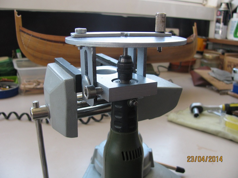

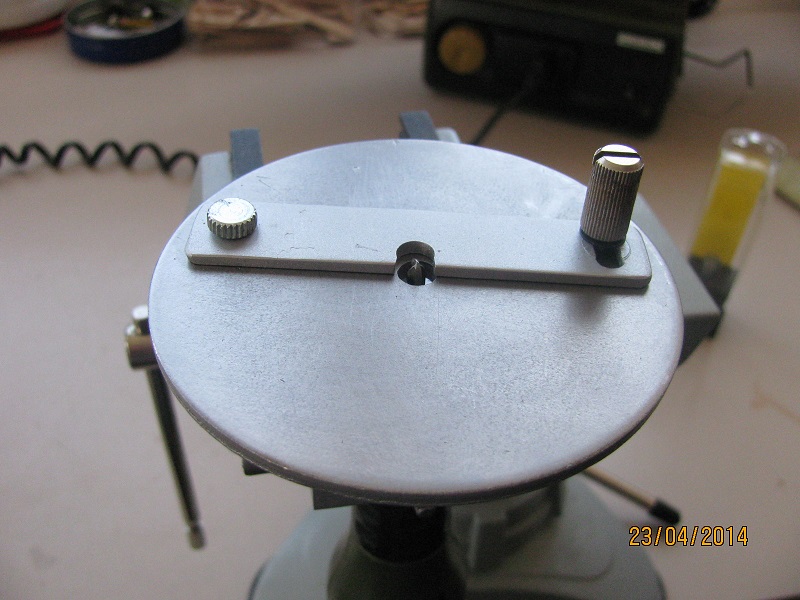

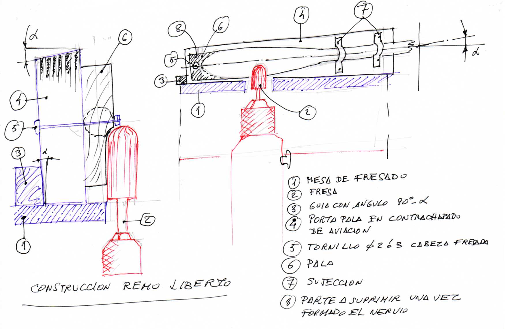

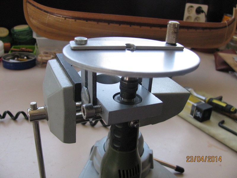

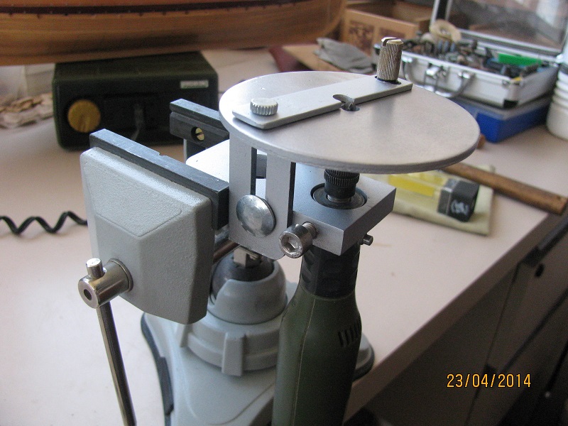

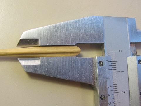

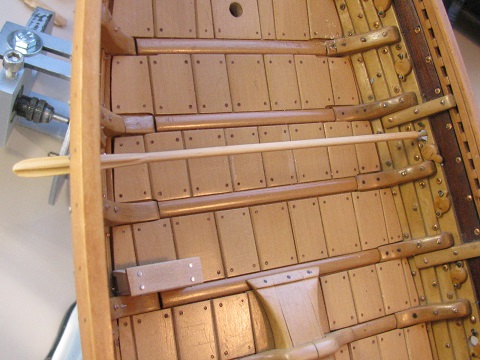

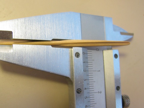

Buenas tardes, M mallorquín, Leopoldo Migue Angel y compañeros del Foro, después de ver y analizar detenidamente el video que nos paso nuestro amigo Luis y en el que podemos apreciar de forma muy clara la forma de los remos…. que como bien dice Mallorquin, los dibujos que nos manda Leopoldo son de un gran parecido por no decir iguales, lo que de alguna manera nos da a los que estamos inmersos en la construcción de esta nave…..bueno pues que podemos tener una referencia para la fabricación de los remos. Como ya sabéis estoy trabajando precisamente en los remos y tengo preparadas unas imágenes que os las paso ya…. lo que trato es de mecanizar en todo lo posible la construcción del remo, este que os enseño esta hecho antes de ver el video de Luis y posiblemente tenga que reducir un poco la aristas que se forman en el centro de la pala.
También tengo que deciros que debido al tamaño de las palas y para sacar la dichosa arista, me he tenido que fabricar esta pequeña mesa fresadora, yo la he adaptada a un pequeño taladro de proxxon,
y va bastante bien, tengo que corregir algún detalle, ya os la enseñare de nuevo cuando este modificada. Y también cuando empiece con los remos un poquito mas en serio y en serie, ya os pasare imágenes del redondeo y la forma de la pala para que salgan todas iguales, todo se hace con esta pequeña mesa.
Miguel Angel , la imagen de la nave que pones es muy expresiva, y se puede apreciar que verdaderamente iban sembrando el terror por donde pasaban, yo te pongo otra pero esta es mas de navegar por casa, y en son de paz.
Amigos ya seguiremos un abrazo Liberto

No entiendo es porque los remos eran asi, pues se supone que esas naves eran muy veloces, y si se recortan las arista mas, pues que velocidad podra cojer, pues habra menos friccion o empuje del agua, pensaba que eran mas bien planos las palas, osea como los normales
- Mensajes: 6010
Re: Construcción de la Nave Vikinga de Gokstad
Michael: el Drakar está bonito pero un poco chapuceado, ´la cabeza de dragón me parece bien pero tengo dudas respecto a la cola. En la nave de Oseberg que van así a popa y a proa son colas o espirales fijas, no era un barco de guerra sino un yate y por tanto no montaba enseñas terroríficas. Si pones una cabeza de dragón que acojone no pongas una espiral de yate a popa, creo yo. De todas formas es mi opinión, pero mira el tapiz de Bayeux.
¿ Cómo lo vas a representar, con vela , con escudos, navegando....?
Liberto, sabía que algo estarías tramando ¿ habrá producción en serie?
Yo no tengo ese tipo de fresadora, tengo una proxxon 70 pero creo que ésta es más adaptada para los remos.
Mira, el nervio tiene que ir desapareciendo en la pala a medida que se llega a su extremo. Pongo un croquis de cómo lo veo yo. Evidentemente hay que tornear primero lo que es de sección circular y hacer la pala por lijado para sacar el volumen. Hay que sacar el ángulo alfa, por plano o por tanteo de forma que en el extremo la fresa se haya comido todo el nervio. Harán falta dos guías Nº 4 perfectamente simétricas para pode sacar las 4 caras y después repasar con lija para redondear el nervio y el proceso será largo.
Si algo no se entiende me dices, aunque me imagino que tienes en marcha una solución parecida o mejor.
Gerardo, Las palas son pequeñas porque para aguas agitadas parecen ser mejores y además no hace falta repalear, que son remos muy grandes. Pero no me preguntes mucho más porque de remo no sé mucho más.
