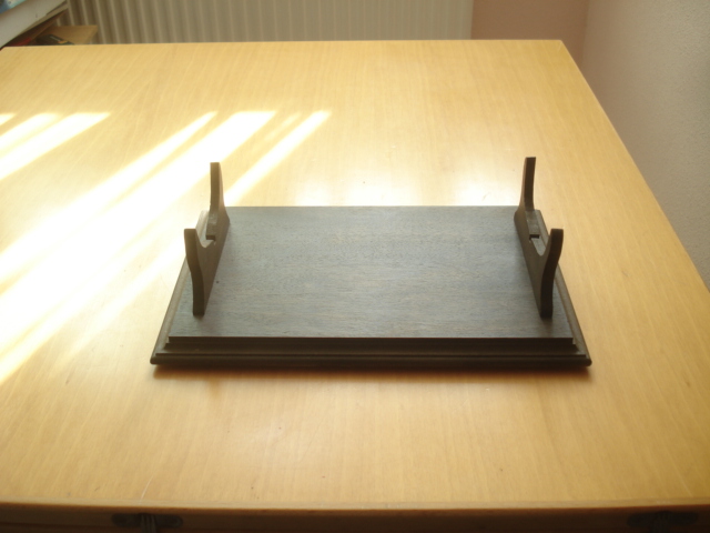

Voy terminando cosas, una importante era la base, tengo la suerte de que un compañero de trabajo tenia algunas metopas con fallos, de una de ellas he conseguido reciclarla y con un poco de betún, otro tanto de reparador y un barniz mate ha salido algo medianamente decente y que va muy bien con el programa estético del barco, pongo foto.

Re: PROYECTO ZEEHAEN
De los planos he sacado el negativo de 2 cuadernas mas o menos a la misma distancia de proa y popa, para que me hagan de soporte, he marcado con cinta la zona del de popa y a partir de este el soporte de proa, he fijado los soportes al barco con tornilos y por ultimo he hecho lo mismo con estos a la base, en la foto barco presentado.
Última edición por Marinero_de_agua_dulce el Dom Nov 15, 2015 10:21 pm, editado 2 veces en total.

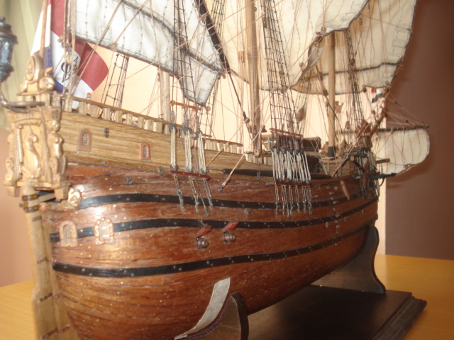

Mensajes: 1487
Esta foto hecha sin flash, se acerca mucho a los colores reales del barco.

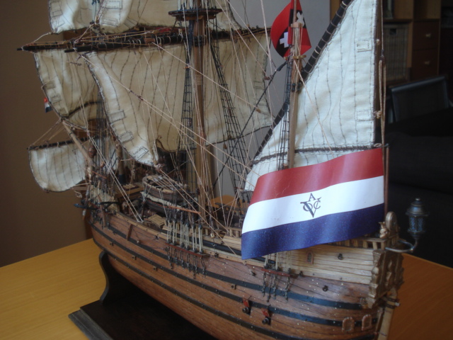

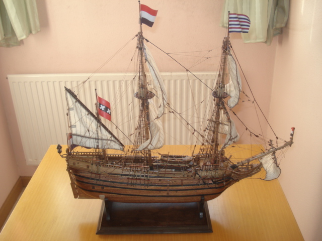

Mensajes: 1487
Otra general.
Mensajes: 2743
¡Qué bonito!.
Te ha quedado estupendo y además no has tardado demasiado.
Un par de fallos :P
La tela metálica del gallinero...
El radiador y las cortinas de la última foto.
¡Que no se te olvide quitar la cinta adhesiva de popa!
Enhorabuena, se nota que está hecho con mucho cariño
Mensajes: 5951
Te ha quedado muy bien, en mi opinión mejoraría aún más si quitas esas velas que parecen de chapa y pones otras de papel muy fino ( el de forrar aviones va bien) con un arrugado similar al de las velas y los colores antes de imprimir les bajas la saturación en photoshop. También le daría un toque un poco de policromía en el espejo.
Pero como está ya vale, que tendrás unos cuantos para empezar.
cuartara
Mensajes: 779
Mensaje por cuartara »
Leopoldofran escribió:....si quitas esas velas que parecen de chapa y pones otras de papel muy fino ( el de forrar aviones va bien) con un arrugado similar al de las velas y los colores antes de imprimir les bajas la saturación..
Supongo, Leopoldo, que te refieres a las banderas, ya que las velas están muy bien. En cuanto a aquellas, tienes razón, pero creo que el "efecto chapa" se ve acentuado por la fotografía y es muy posible que en la vista directa del modelo no se aprecie tanto.
A mi también me gusta mucho como ha quedado el barco y el que sea un modelo poco habitual le añade atractivo. Enhorabuena, espero disfrutarlo en los 8 sillones.

Mensajes: 5951
Sí que me refería a las banderas, no a las velas. Es un detalle insignificante, pero cuando un barco me gusta todo me parce poco.
Mensajes: 2743
Leopoldofran escribió:Sí que me refería a las banderas, no a las velas. Es un detalle insignificante, pero cuando un barco me gusta todo me parce poco.
Marinero de agua dulce, cuando se critican hasta los más nimios detalles de un barco, es que el trabajo merece la pena e interesa.
Cuando no hay por donde cogerlo, la gente o da un palmadita en el hombro, o bien se calla.
Tu trabajo es bueno e interesante
Mensajes: 1487
Llaut Mallorquin escribió:¡Qué bonito!.
Un par de fallos :P
Bueno..... la tela es que no habia otra, pensé en recurrir a algún calcetin viejo (que me han sacado de mas de un apuro ), igual hay alguna sorpresa para los 8 sillones, el radiador y las cortinas fué el momento de luz, te prometo una foto mejor y la cinta me faltó un pelin para dejarla ( entiendase un pelin como el último tornillo ) en cuanto al carinño no lo dudes, ya tiene destinatario, quiero que sea un regalo de Navidad pero me faltan 2 detalles.
Mensajes: 1487
Leopoldofran escribió:Te ha quedado muy bien, en mi opinión mejoraría aún más si quitas esas velas que parecen de chapa y pones otras de papel muy fino ( el de forrar aviones va bien) con un arrugado similar al de las velas y los colores antes de imprimir les bajas la saturación en photoshop. También le daría un toque un poco de policromía en el espejo.
Aunque ya lo verás, es un efecto de la luz, seguro que con la formula del papel de avión hubiera mejorado, pero no es tanto como parece, no puedo dar un toque de policromia porque.... no se pintar :oops: :oops: , por lo que he decidido que se quede asi, el color base dorado está degradado y no lo veo mal, en mi anterior barco ( la muleta portuguesa ) lo intenté pero hay que reconocer que todos tenemos virtudes y una de las mias no es el pintar, que le vamos a hacer :D :D .
