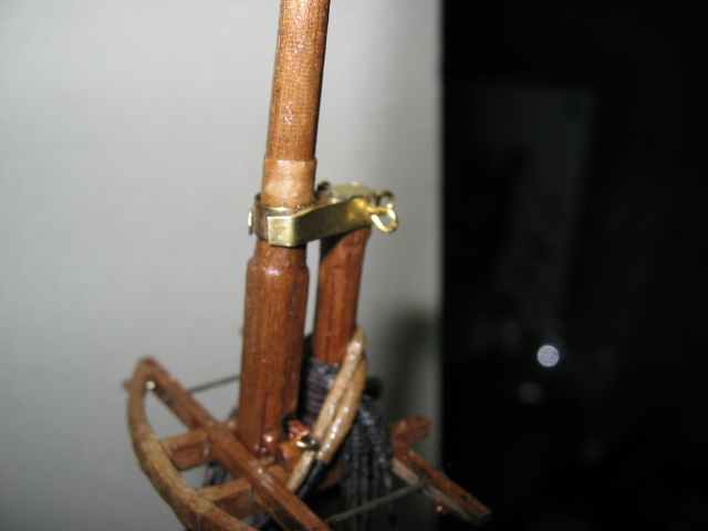

Mensaje por ramon »

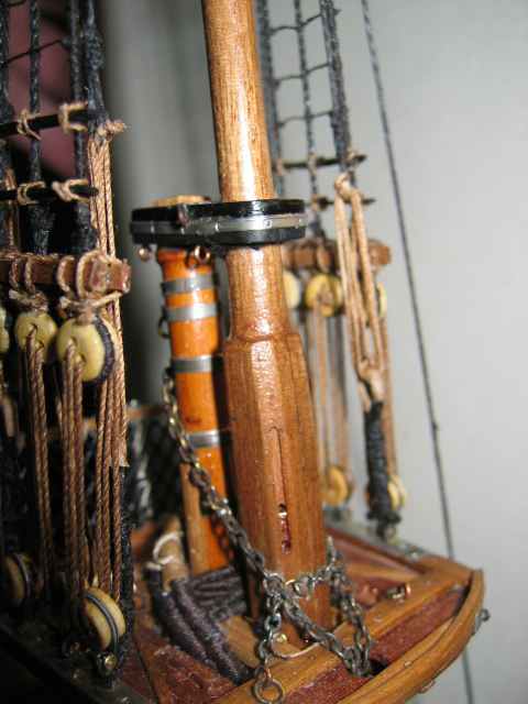

La clavija o cuña la hago en ébano al igual que la del mastelero, la guarno con cobre y añado el detalle de la argolla en latón. Cómo es lógico se hace mas pequeña y sencilla que la de mastelero

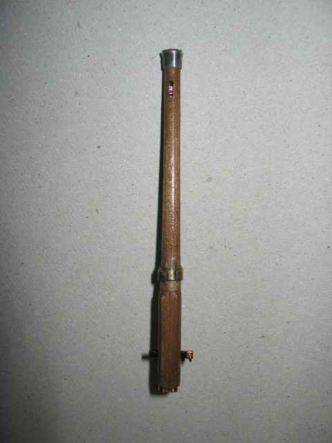

Mensaje por ramon »

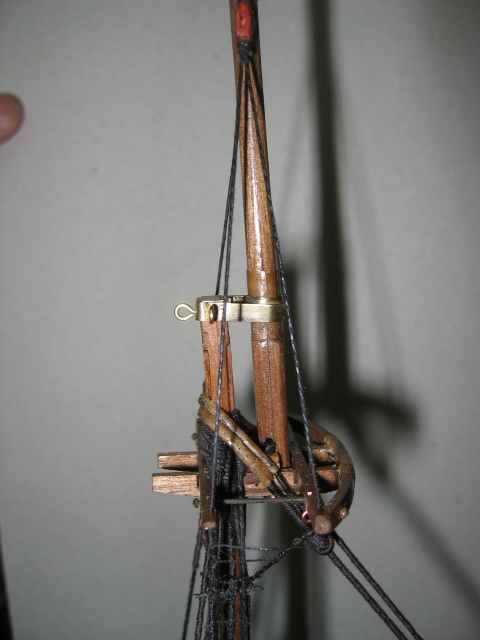

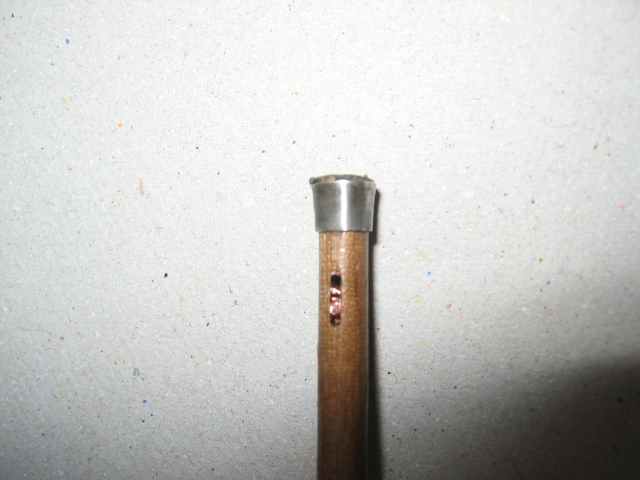

Por último el mastelerillo practicamente terminado. Lacado, se visten las roldanas con cinta de cobre para simularlas, visto de piel la parte donde encaja el tamborete metálico y se guarne de hierro (en realidad estaño pavonado) la cabeza donde encajará el mastelerillo superior.

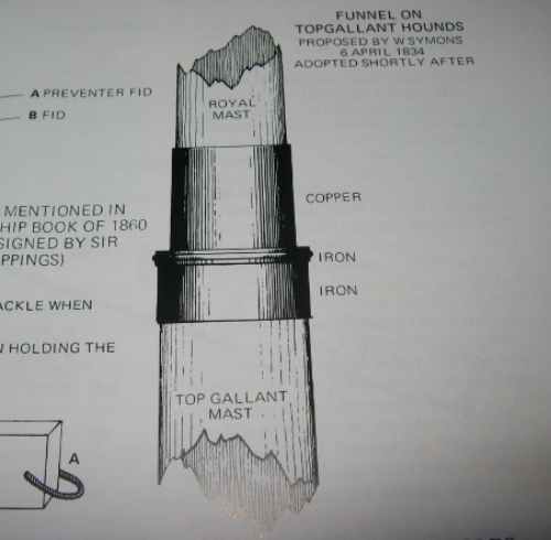

Mensaje por Joaquin Yarza »
¿El zuncho metálico no es muy ancho?
ramon
Mensajes: 4532
Mensaje por ramon »
No, que va,... engaña mucho la foto. Ademas el modelo que siguoes bastante ancho, a ver si esta tarde puedo poner la ilustración que estoy siguiendo del Lees.
ramon
Mensajes: 4532
Mensaje por ramon »
Aquí está....

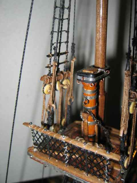

Mensaje por ramon »

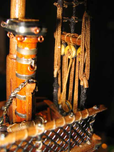

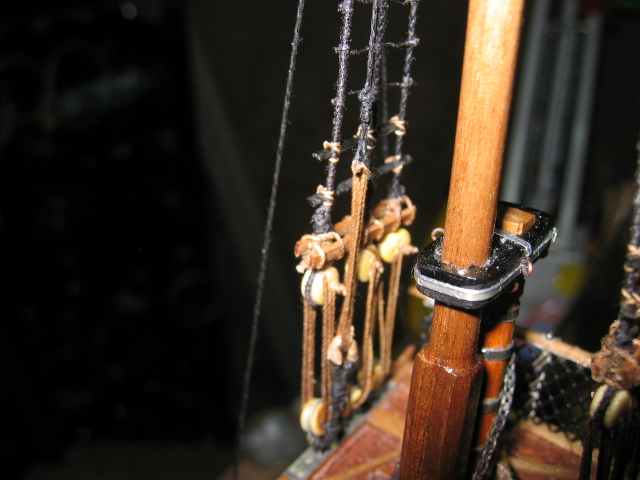

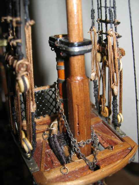

Voy puliendo todos los detalles, las cajeras para la driza de las vergas y para los estays, se laca, las guarniciones en metal y unos tojinos para encapillar los obenquillos, burdas etc. Ultimo tambien el tamborete metálico
ramon
Mensajes: 4532

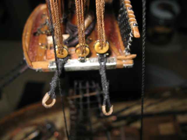

Mensaje por ramon »

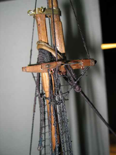

Ahora viene una operación bastante delicada consistente en vestir el mastelerillo con sus obenques. Estos obenques se encapillan en los tojinos que he colocado, pasan por las groeras de la cruceta, luego por detrás del sotrozo y se tensan mediante unas brazadas (landyard), con la caracteristica de que no mueren en cubierta, sino en la cofa, concretametne en el mismo acollador de la vigota inferior del obenque de mastelero.
Se coloca primero la pieza inferior en dicho acollador, se hace de cuerda reforzada con un guardacabo de piel (aunque se puede optar por metal o vigotas ciegas).
Pongo fotos con las piezas inferiores preparadas y con un obenquillo ya tesado.

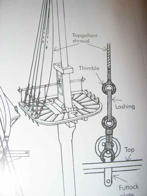

Acabo de tesar los cuatro obenquillos por el mismo sistema. Pongo una ilustración del Petersson donde se aprecia claramente el sistema.

Mensaje por ramon »
En la cruceta superior coloco los flechastes de las arraigadas de los obenquillos, con respecto a estos llamo la atención sobre el detalle de que debe aforrarse el trozo que pasa por las groeras de las crucetas pues ahí sufren mucho por el roce.
En la parte superior se cose embutido un motón que será el de retorno de los amantillos del sobrejuanete.
ramon

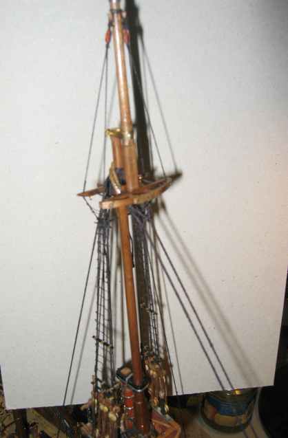

Mensajes: 4532
Mensaje por ramon »
En esta se va apreciando el conjunto
