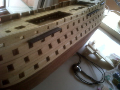

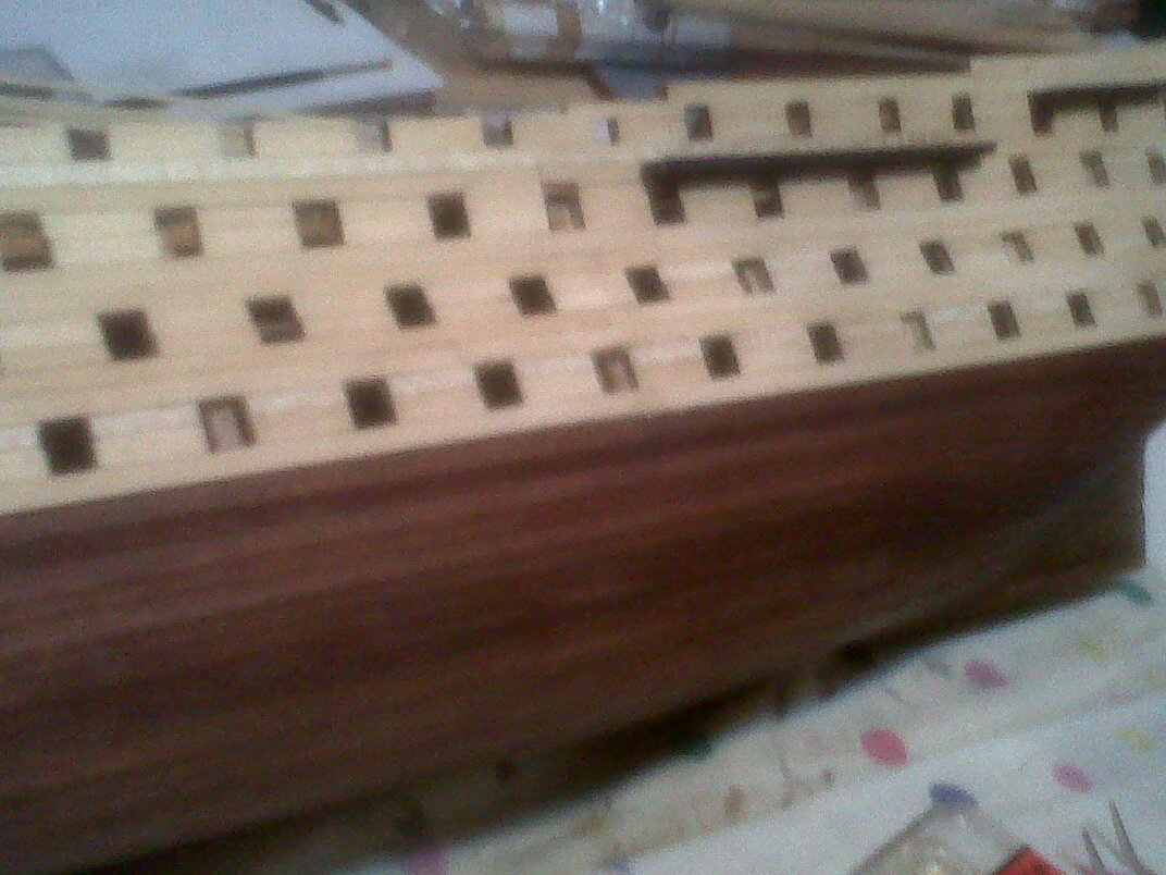

Entre las filas de las troneras los listones de forrado no deberían de ser de color sapeli? o se colocan a posteriori?

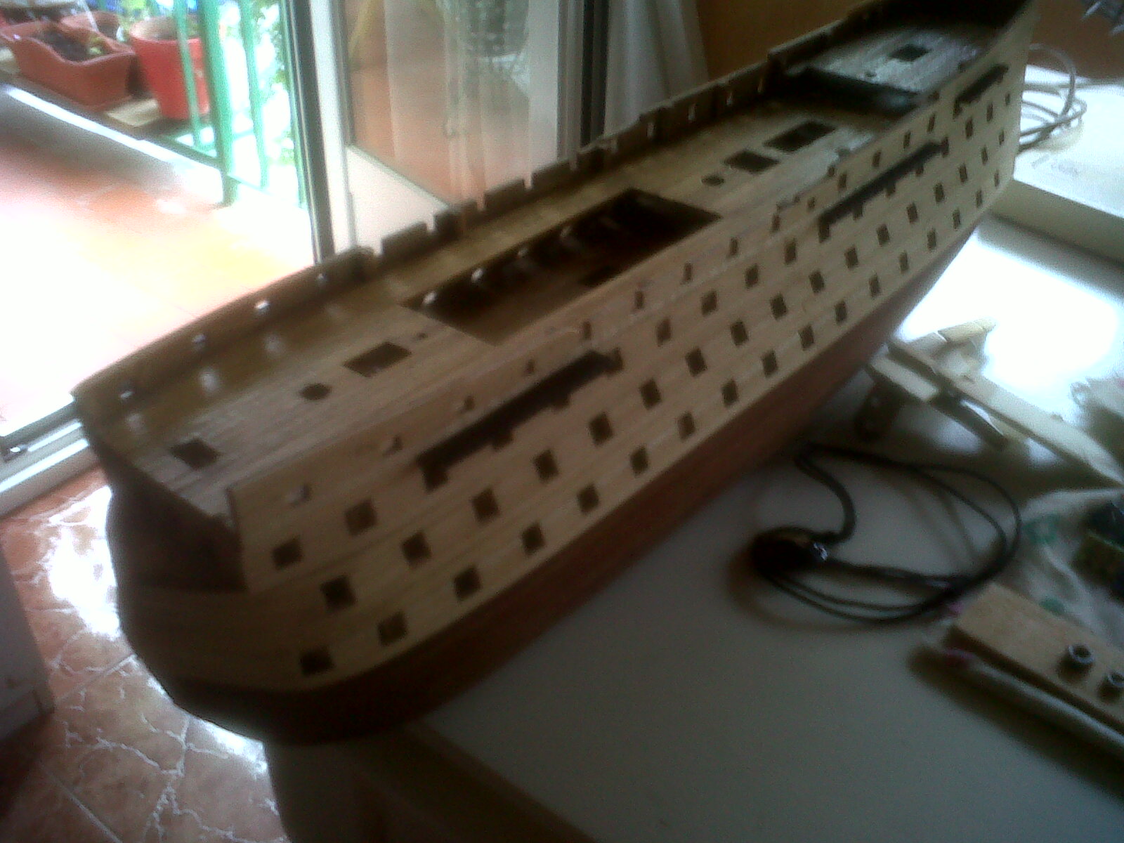

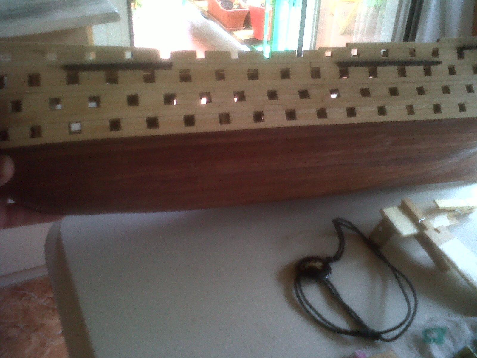

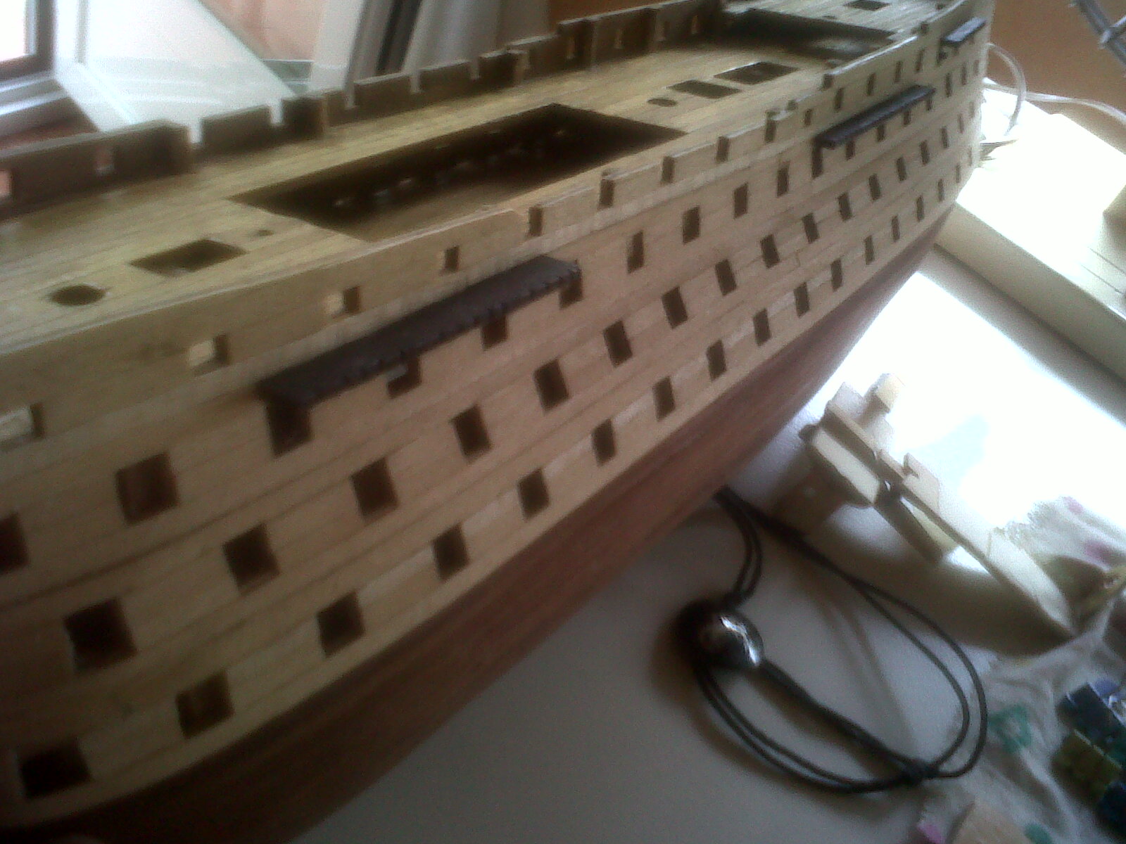

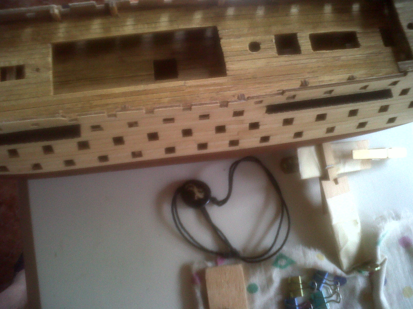

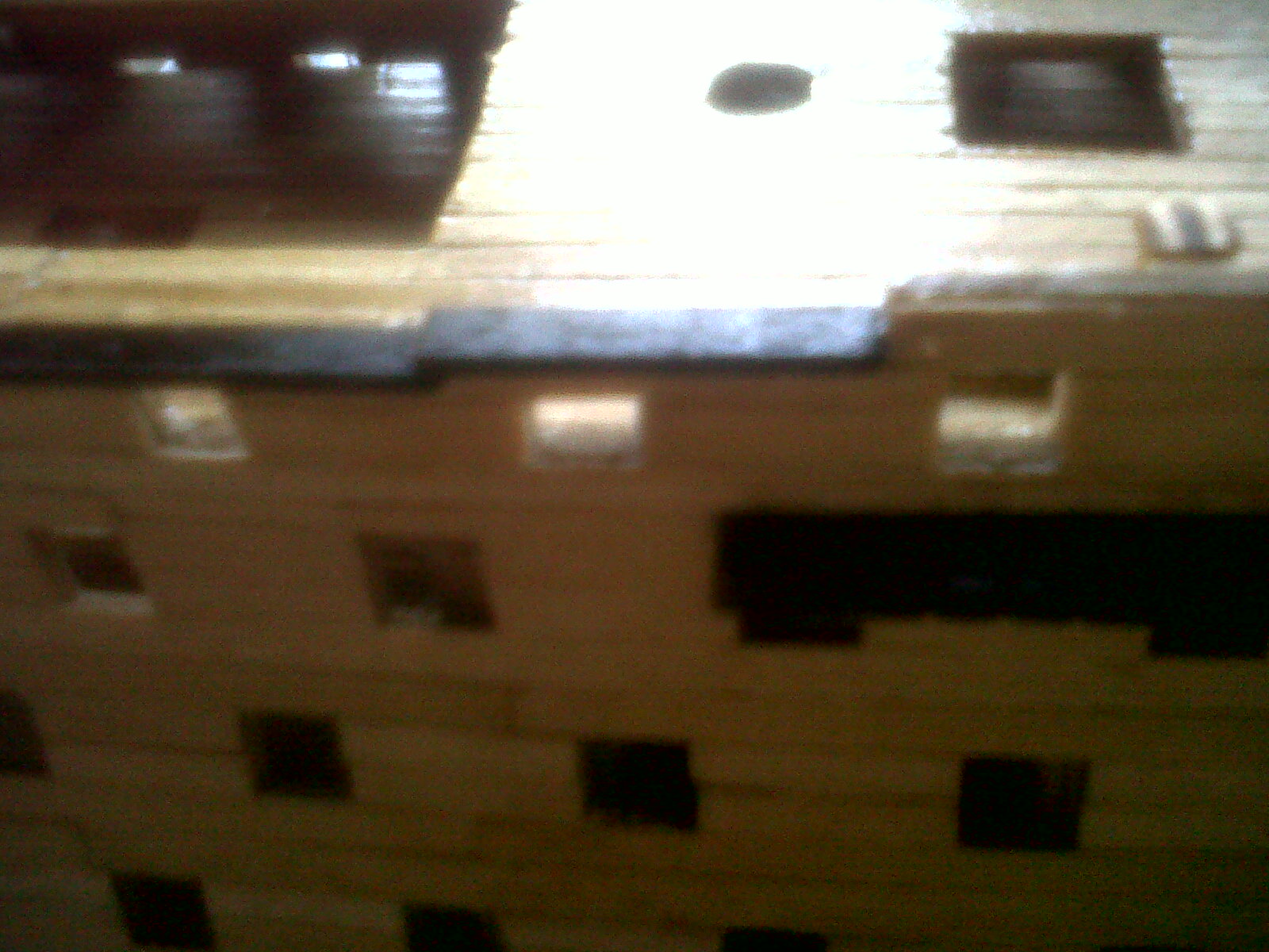

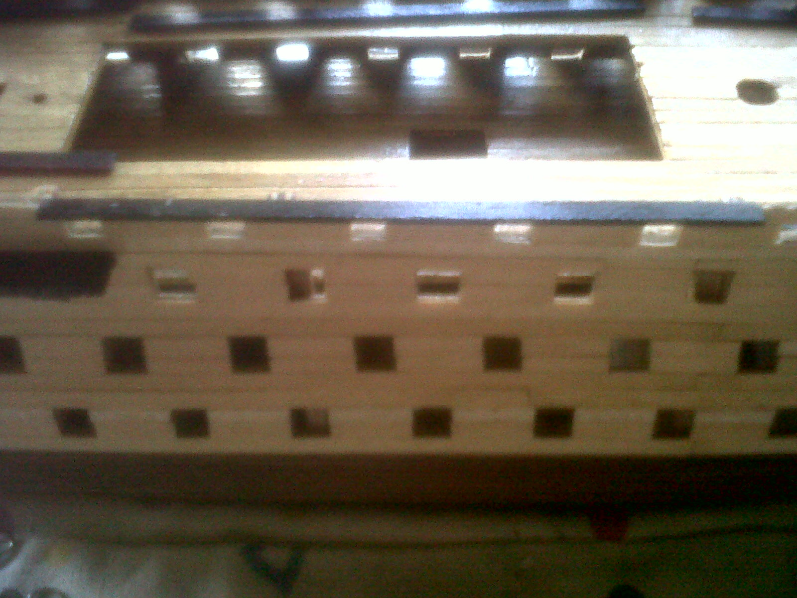

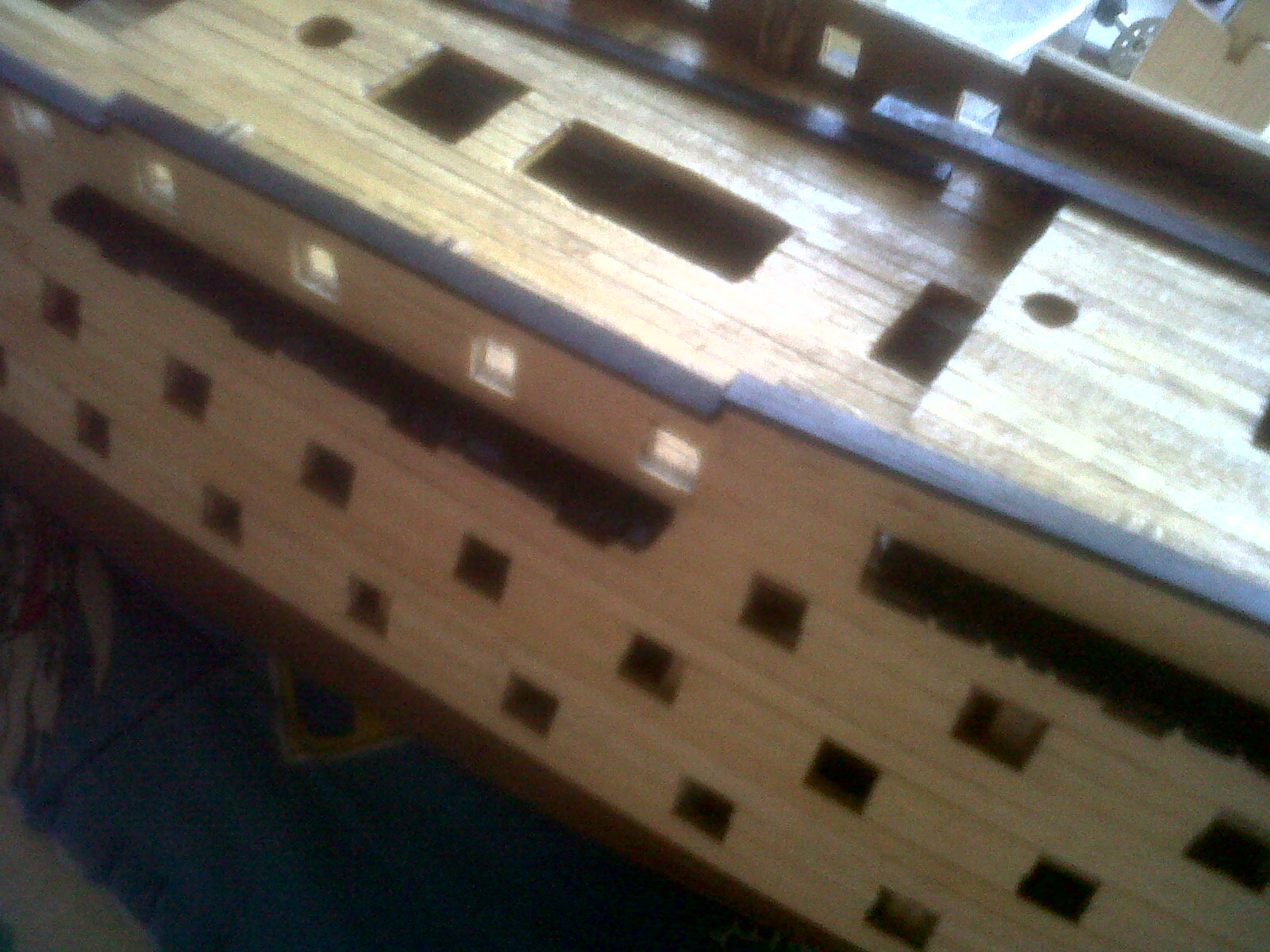

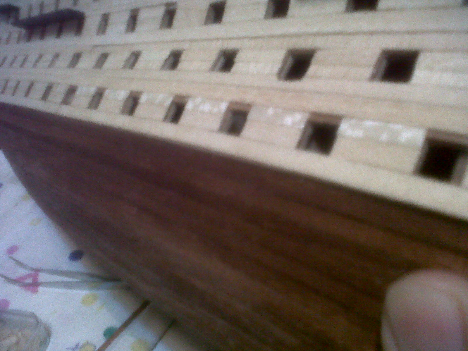

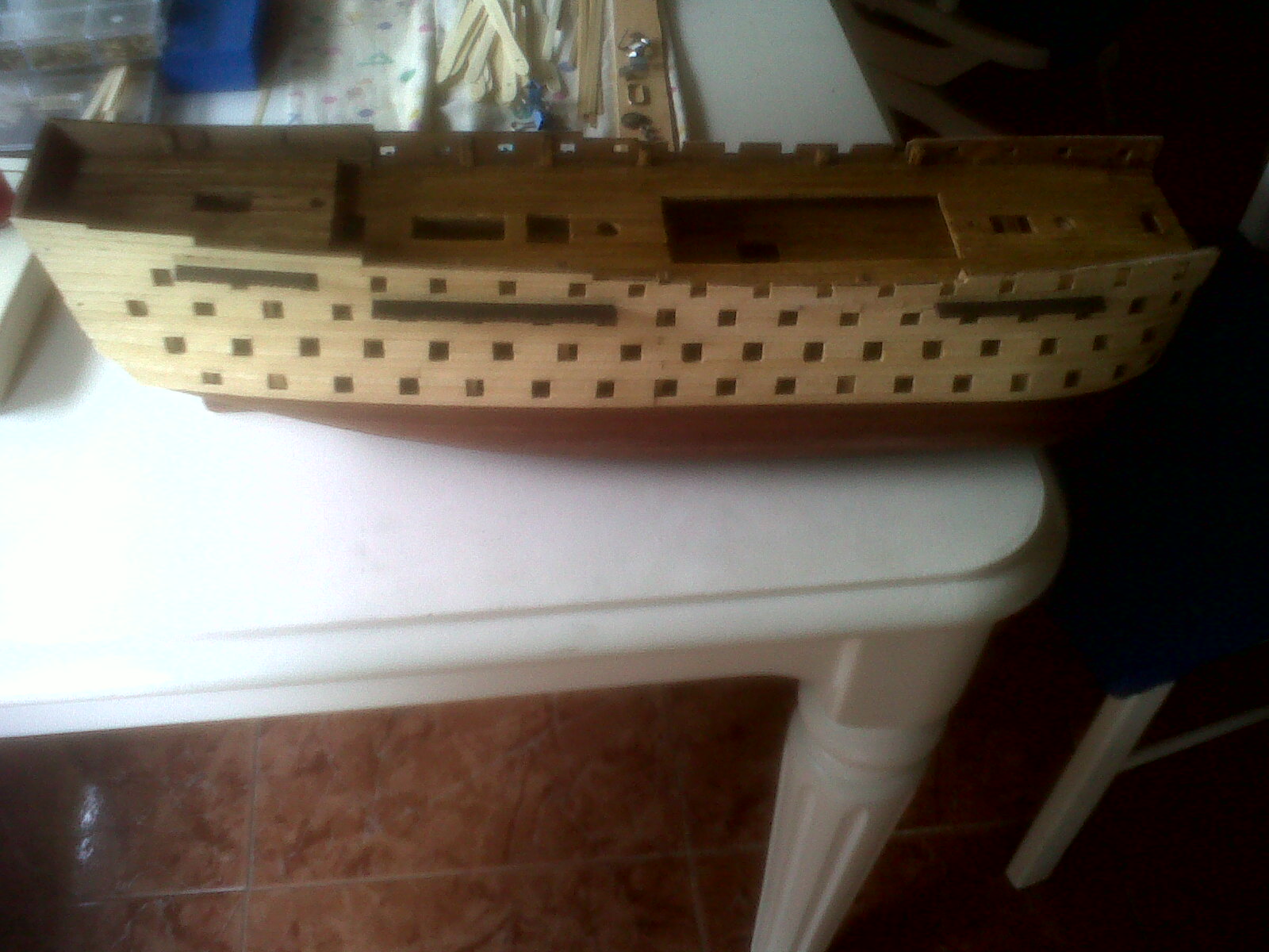

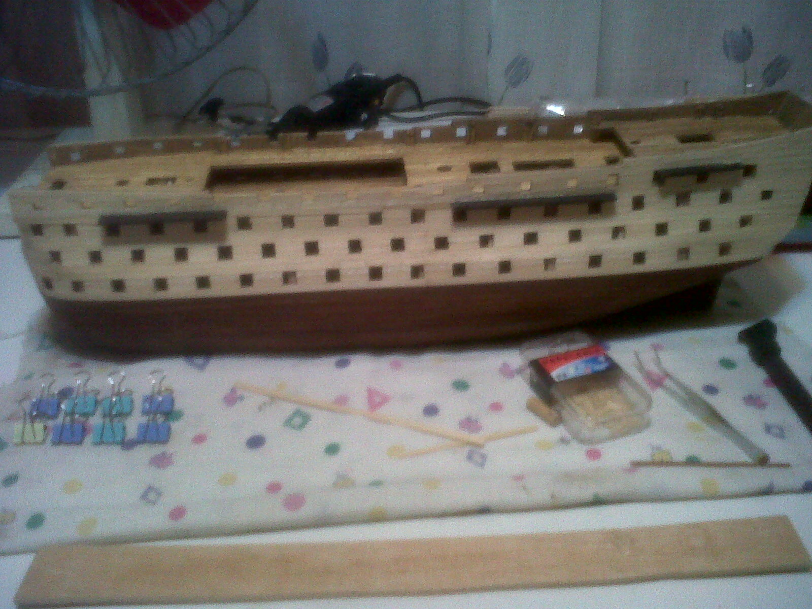

Gracias Manuel Carballo ya queda poco antes de darle un buen lijado y depurar defectos os pongo las ultimas fotos del proceso de forrado luego lijare y preparare las tapas de regala un saludo.
Epiedy

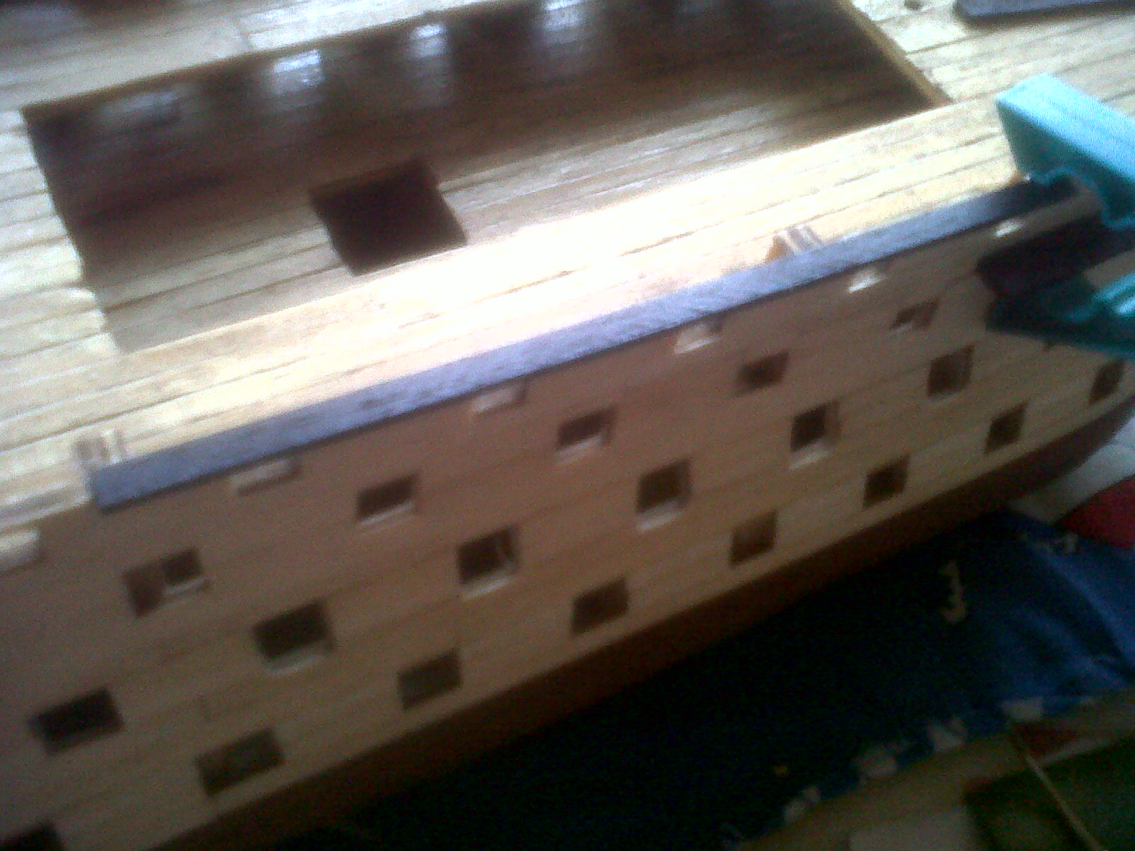

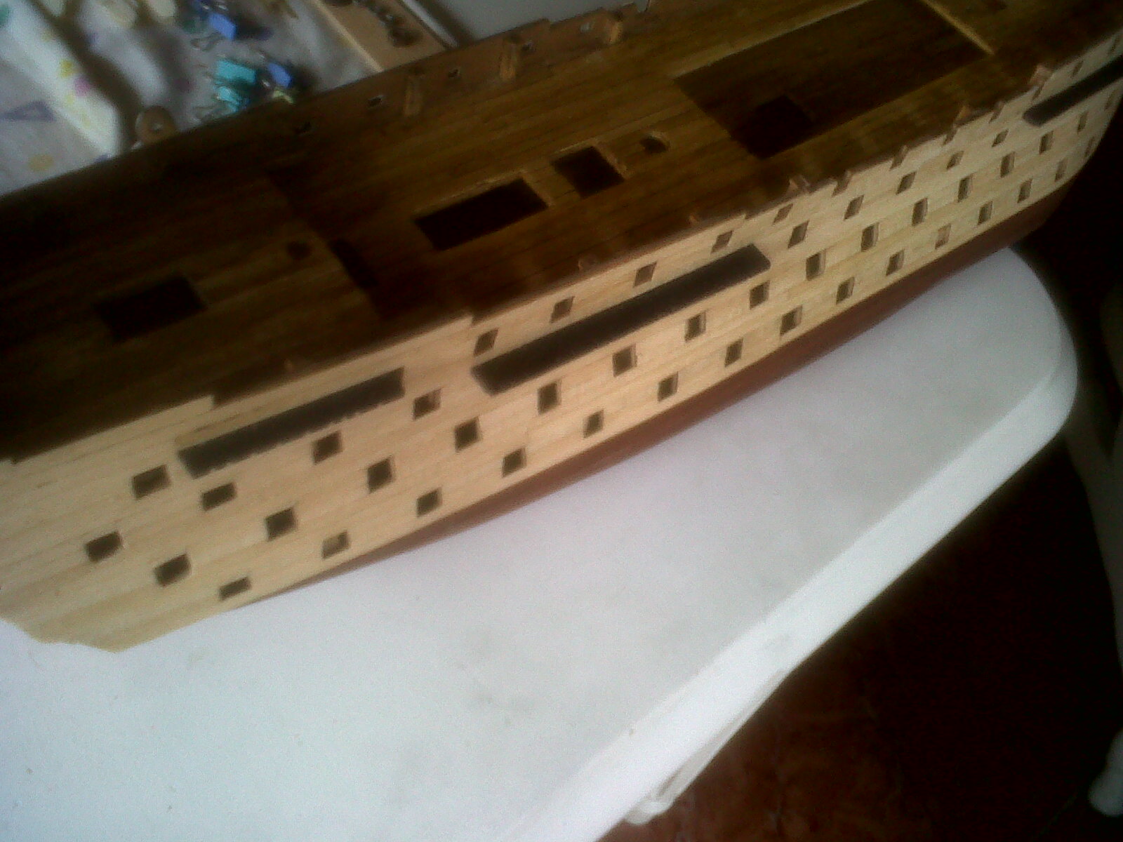

Efectivamente Carlosys colocare los cintones después de lijar e irán entre las filas de troneras pero como las tapas de regala van de color negro aun no se si las pondré de color Sapeli o en color negro. Un saludo.
Epiedy

Buenos dias epiedy, se ve descomunal menudo trabajo,ahora a pasar la lija y pulir ,un saludo Tasso

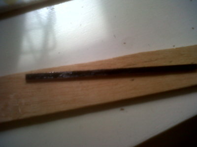

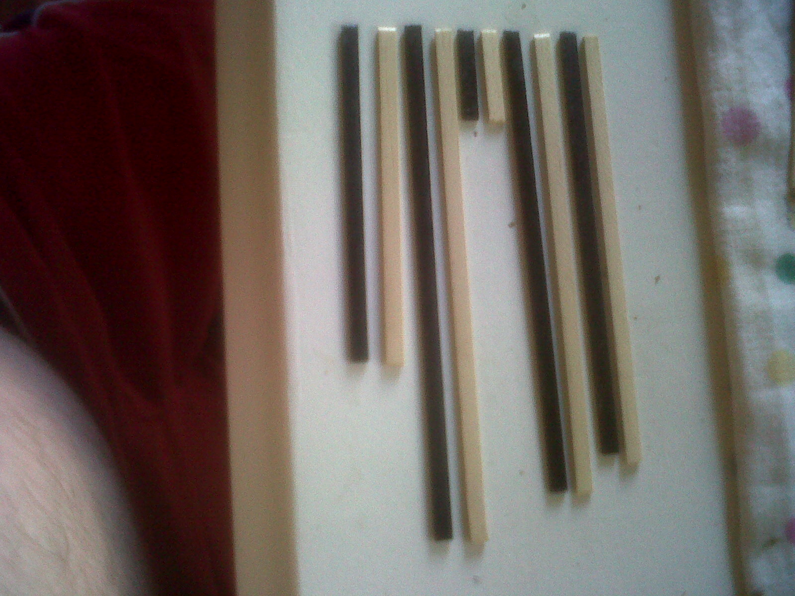

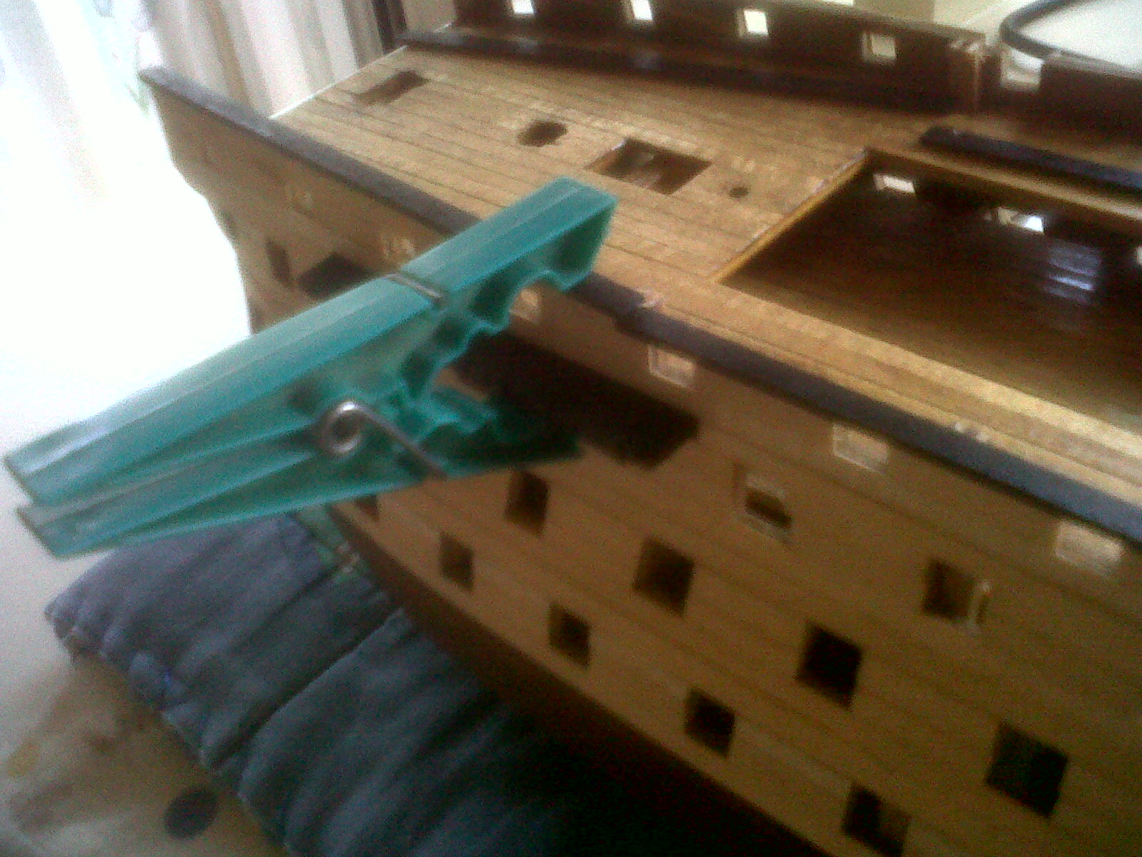

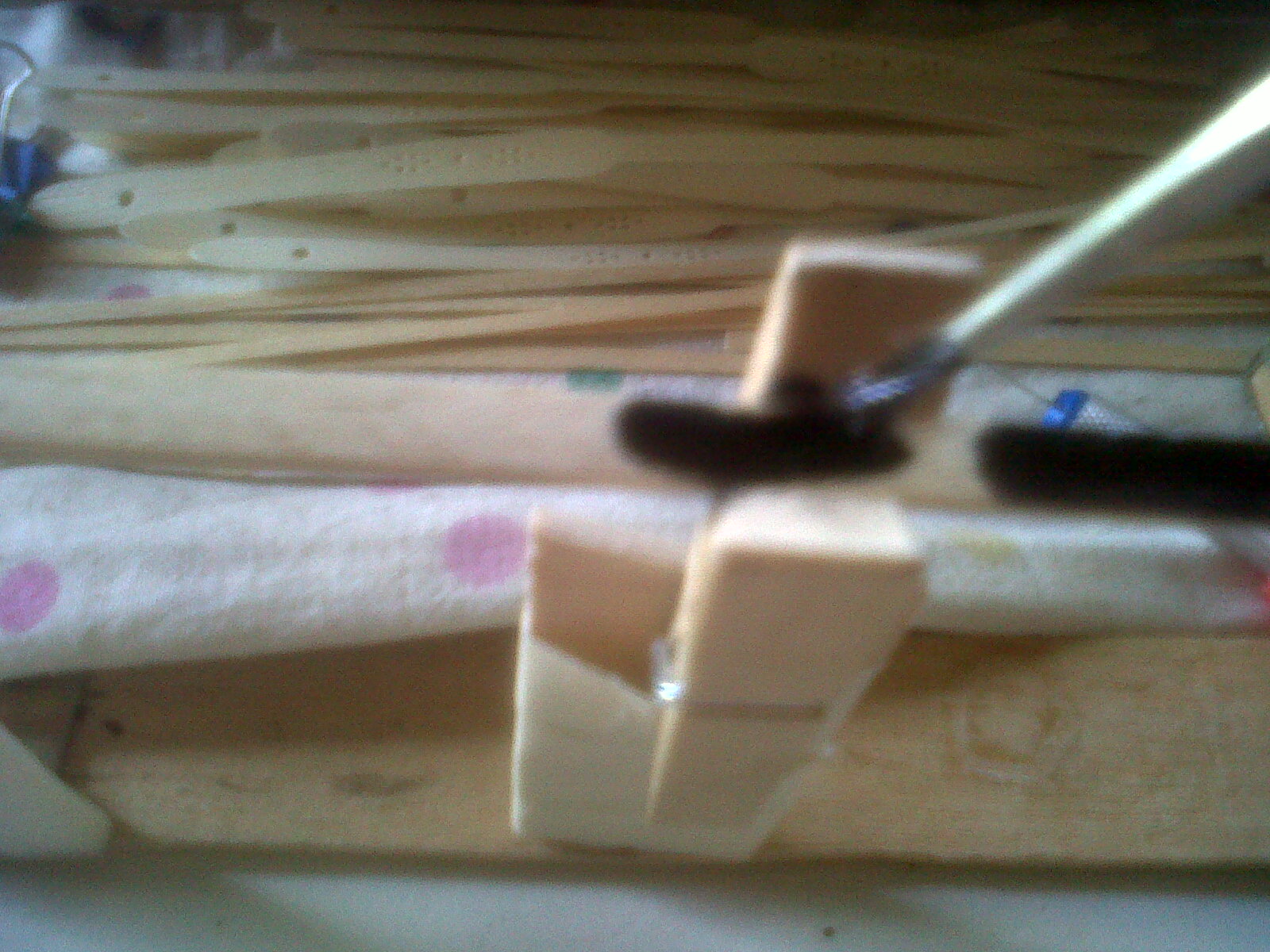

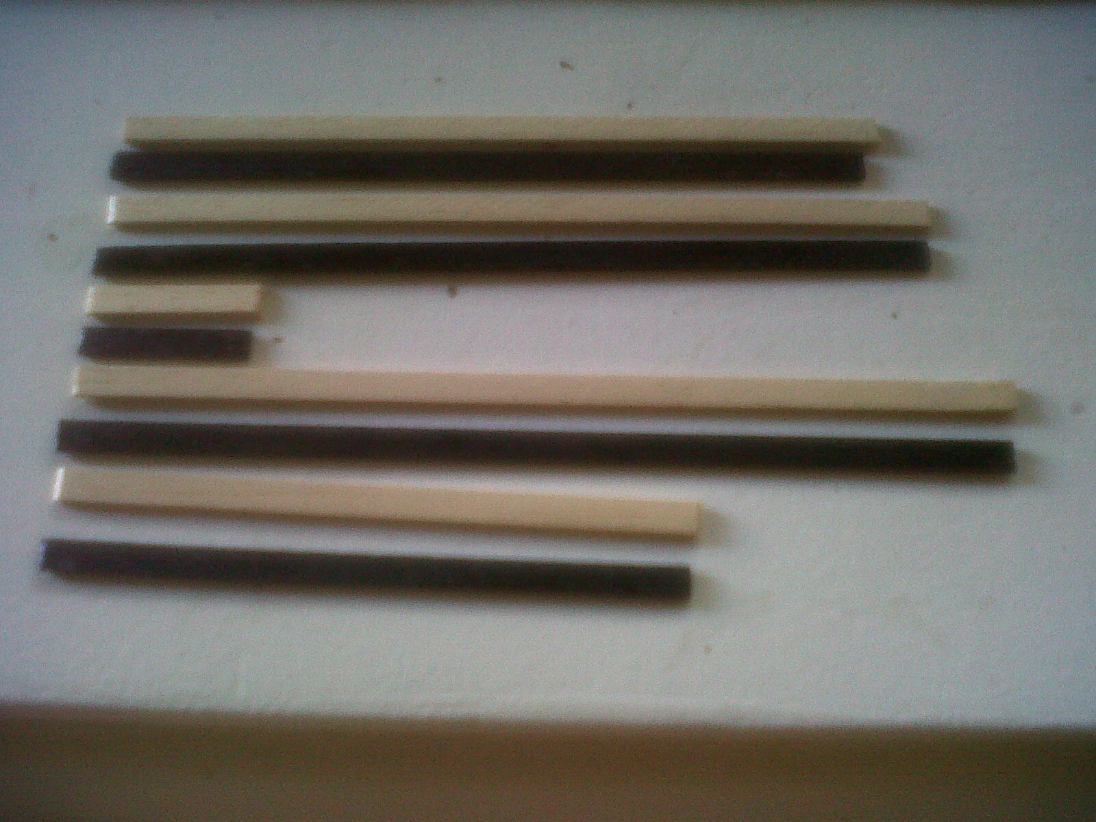

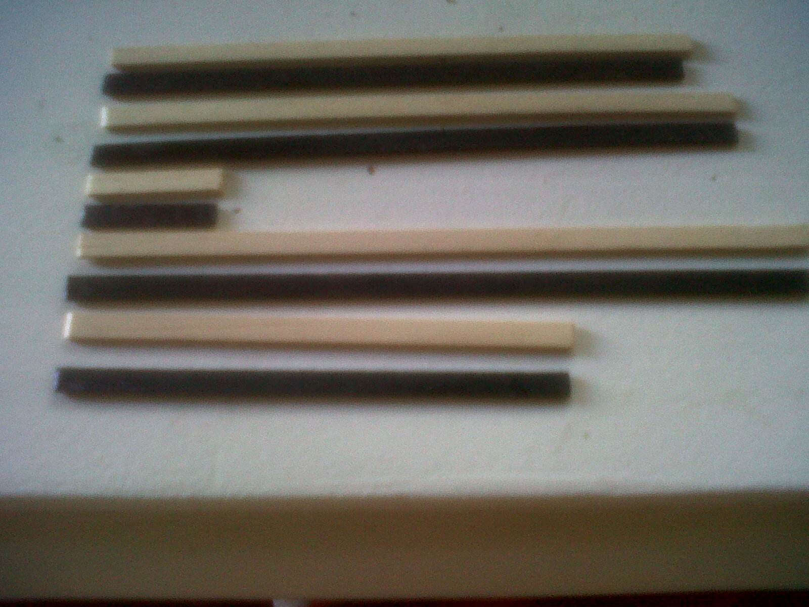

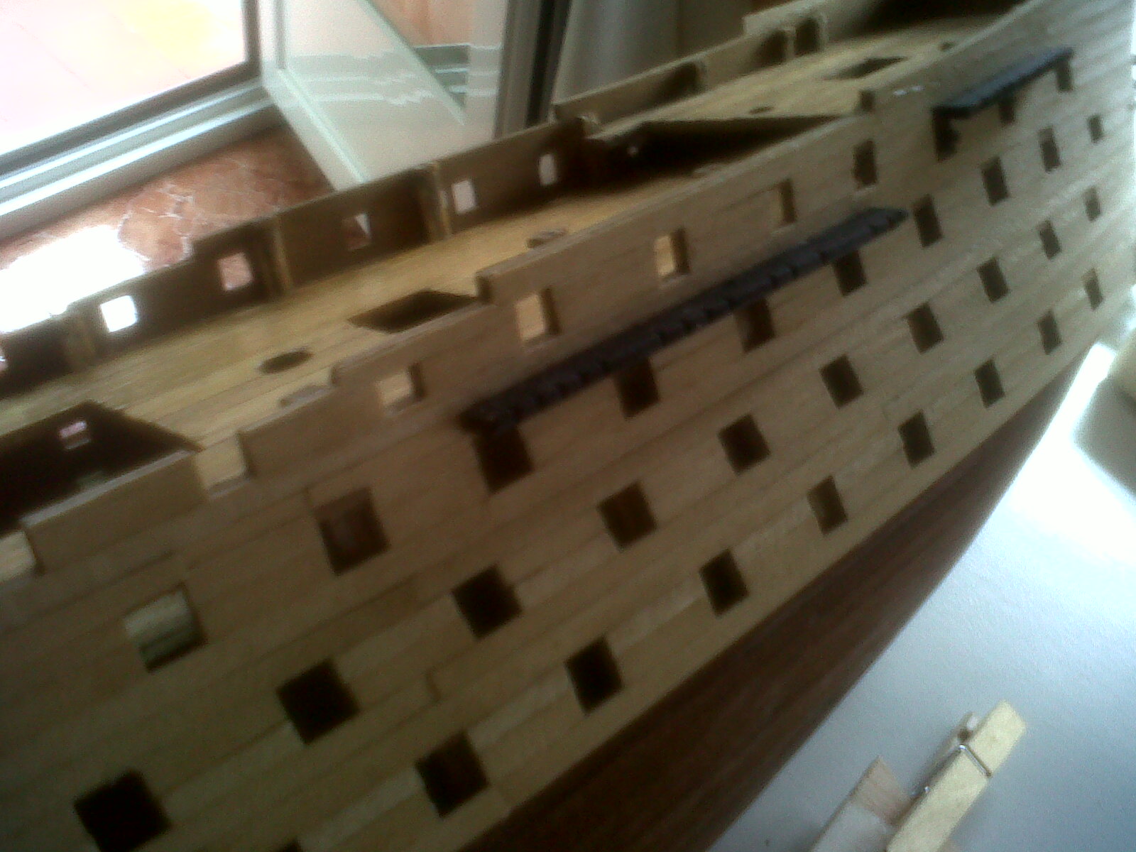

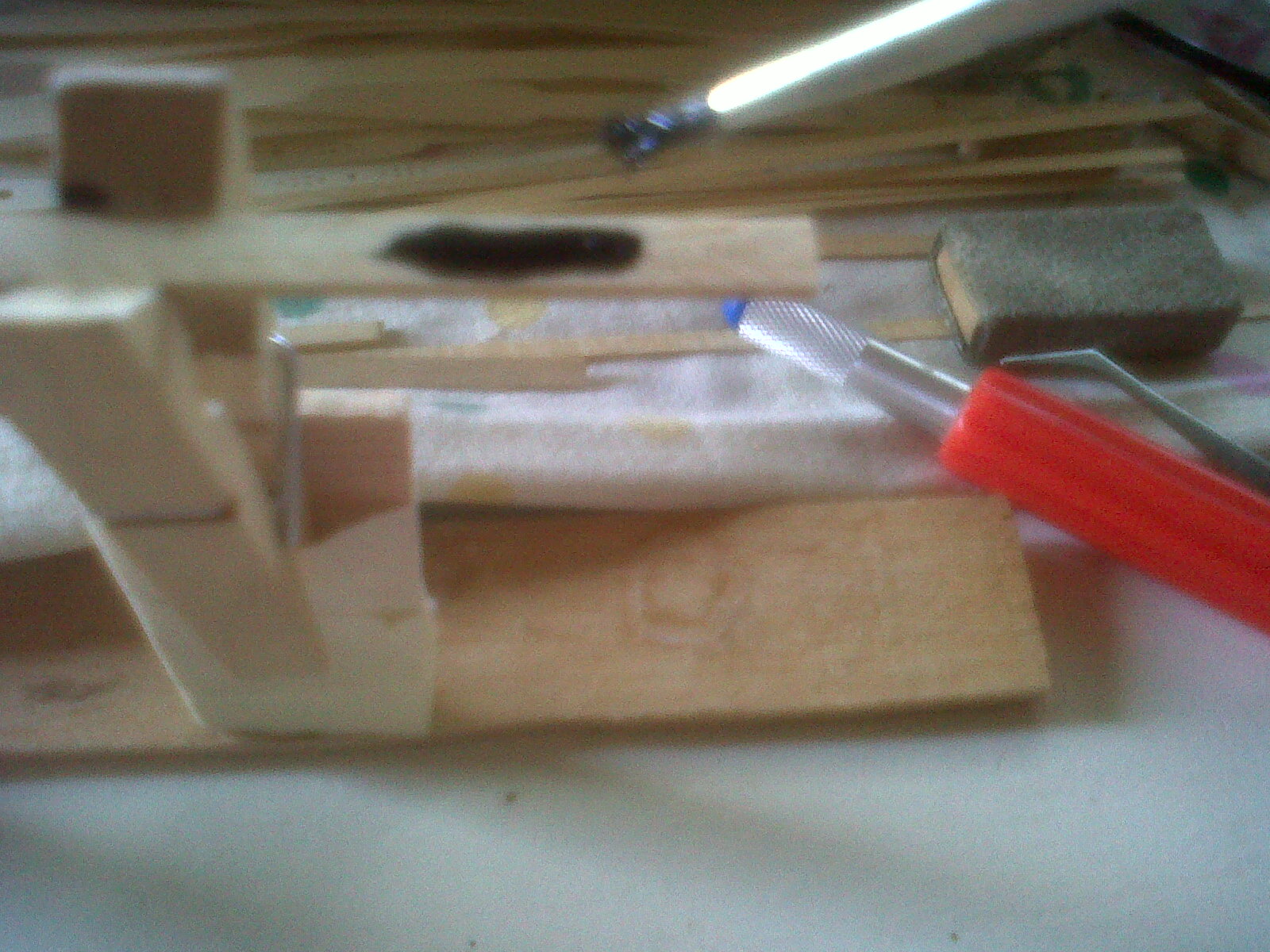

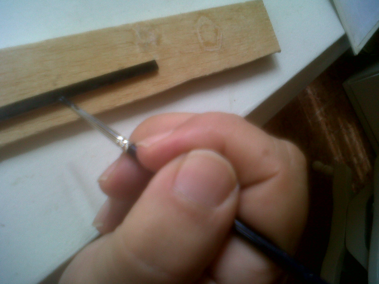

Voy a ir preparando las tapas de regala irán pintadas de negro.

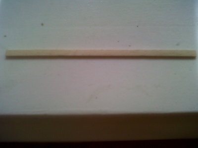

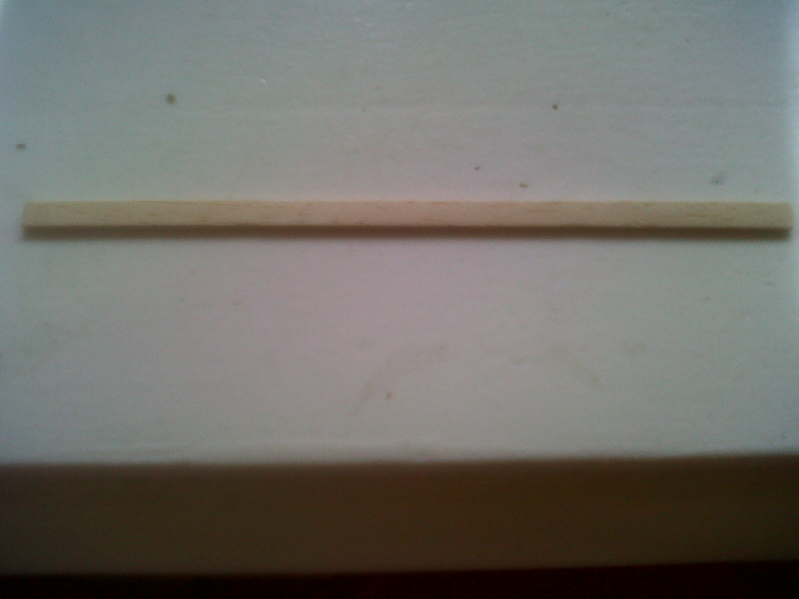

Necesitamos una madera de 5mm de ancho nos valdrá una traca de este ancho
Dejare un vuelo hacia fuera de 1mm.
Necesito cortar :
2 X 148 mm.
2 X 138 mm.
2 X 128 mm.
2 X 98 mm.
2 X 28 mm.

Veo que no paras, llevas buen ritmo, una preguntita, ¿esas tapas de regala, con que las pintas?, lo digo porque visto lo visto el mejor acabado es tinta china, yo he probado tinte al agua, acrílica, óleo y esmalte, lo digo porque se ve buen acabado. (claro está que cada una de las anteriores, sabiendo usarlas para el acabado adecuado van bien)

Hola Jose la marca de la pintura es Citadel es pintura al agua y me esta dando a mi parecer un buen resultado. Ahora el dia 3 me parare unos días para irme de vacacione pero solo una semanita luego volveré al trabajo y el ritmo sera mas lento.
Todavía no tengo decidido si los cintones los voy a pintar de negro o en color sapeli.
Epiedy

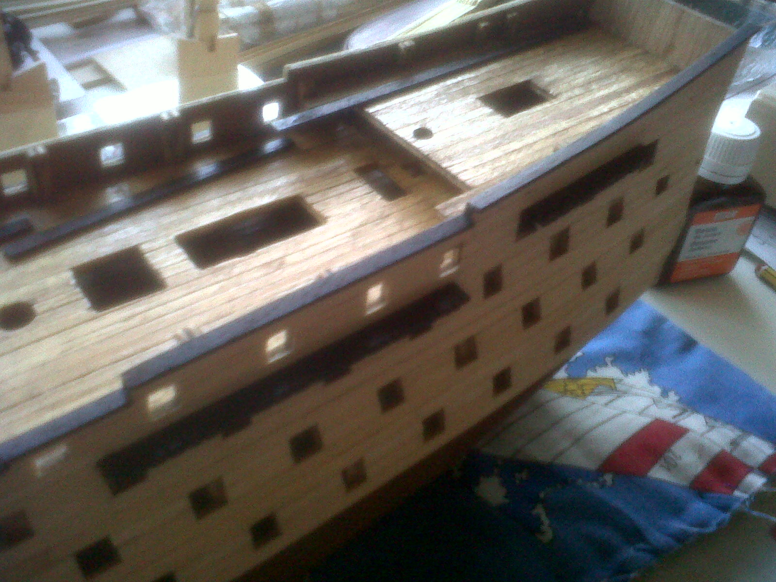

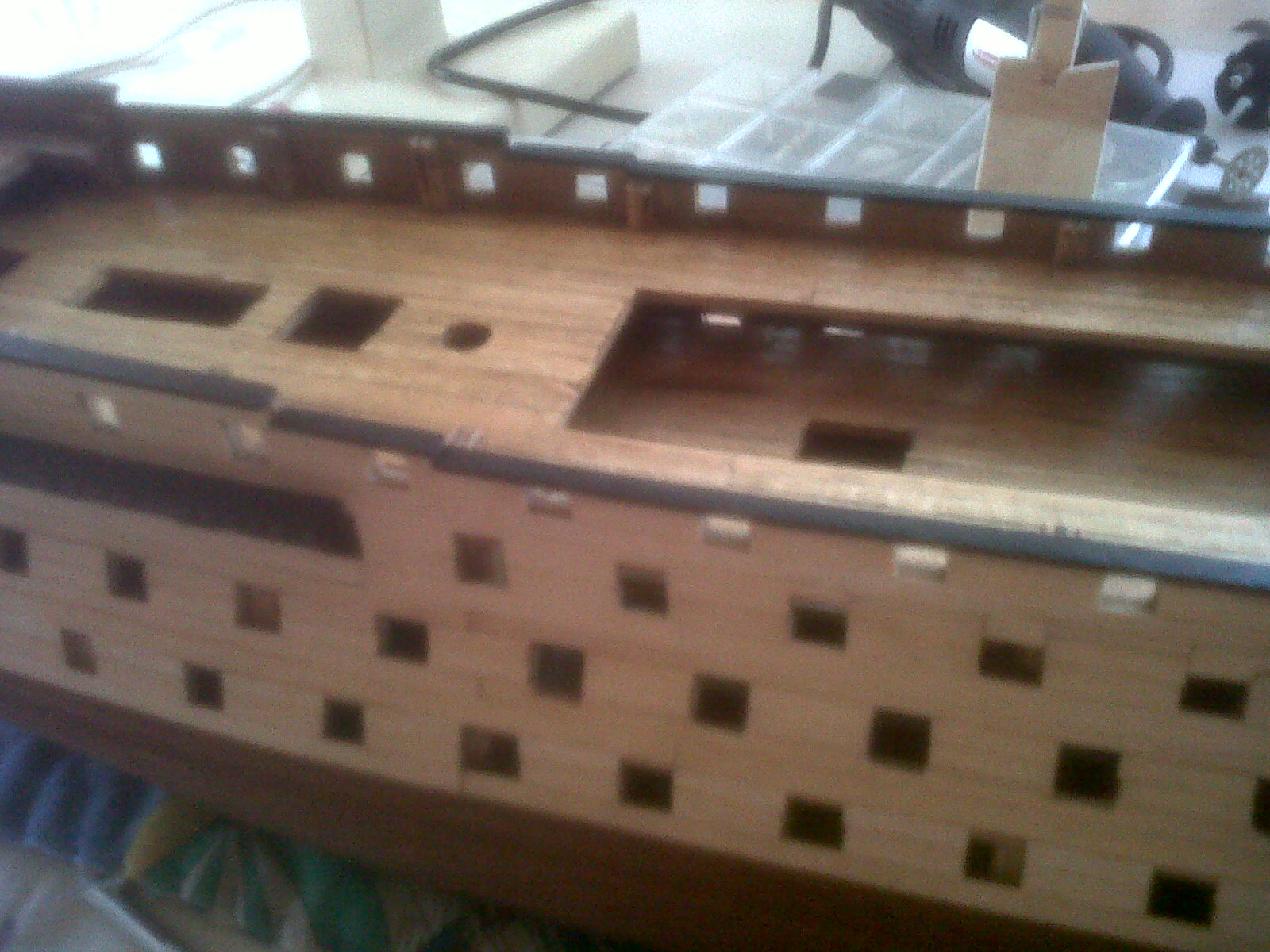

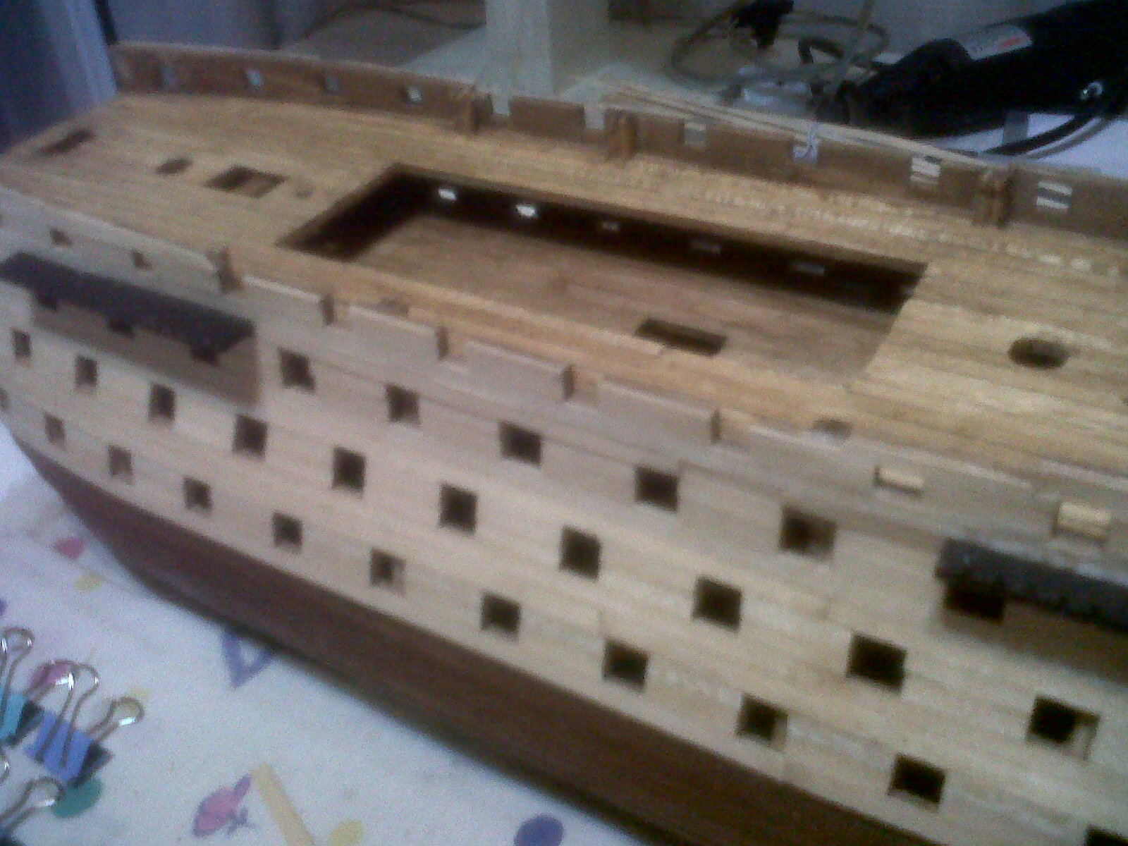

Después de pintar las tapas de regala las coloco es su lugar un saludo.
Epiedy

Esas tapas quedaron bien, es una pena no poder ir al encuentro y vernos en persona ese finde estoy fuera, espero que disfrutes y nos cuentes todo con detalle.

Hola Jose me alegra que te gusten como quedaron las tapas las pinte de negro pues he visto que algunos modelistas también se inclinaron por pintarlas de este color. El encuentro que se ha celebrado en Fuenlabrada a mi me ha parecido un éxito no pude estar mucho tiempo pues yo acababa de venir de viaje de unas cortas vacaciones que he pasado descansando en la sierra de Gredos en una casa rural. Otros años he podido charlar un rato con los modelistas de Rc pero este año solo me di una vuelta rápida y vi muy buenos barcos y buenos trabajos la afluencia de público el Domingo que es cuando estuve era muchísima y veo que hay un interés en aumento por profanos en esta materia el evento se celebro en el parque de la Solidaridad de Fuenlabrada en una laguna artificial estupenda para poder hacer navegar los RC. Los colaboradores y organizadores estuvieron continuamente atentos a las preguntas de cualquier persona por todo esto y mucho mas me parece que ha sido todo un exito.
Ahora solo me queda volver a ponerme manos a la obra nuevamente.
