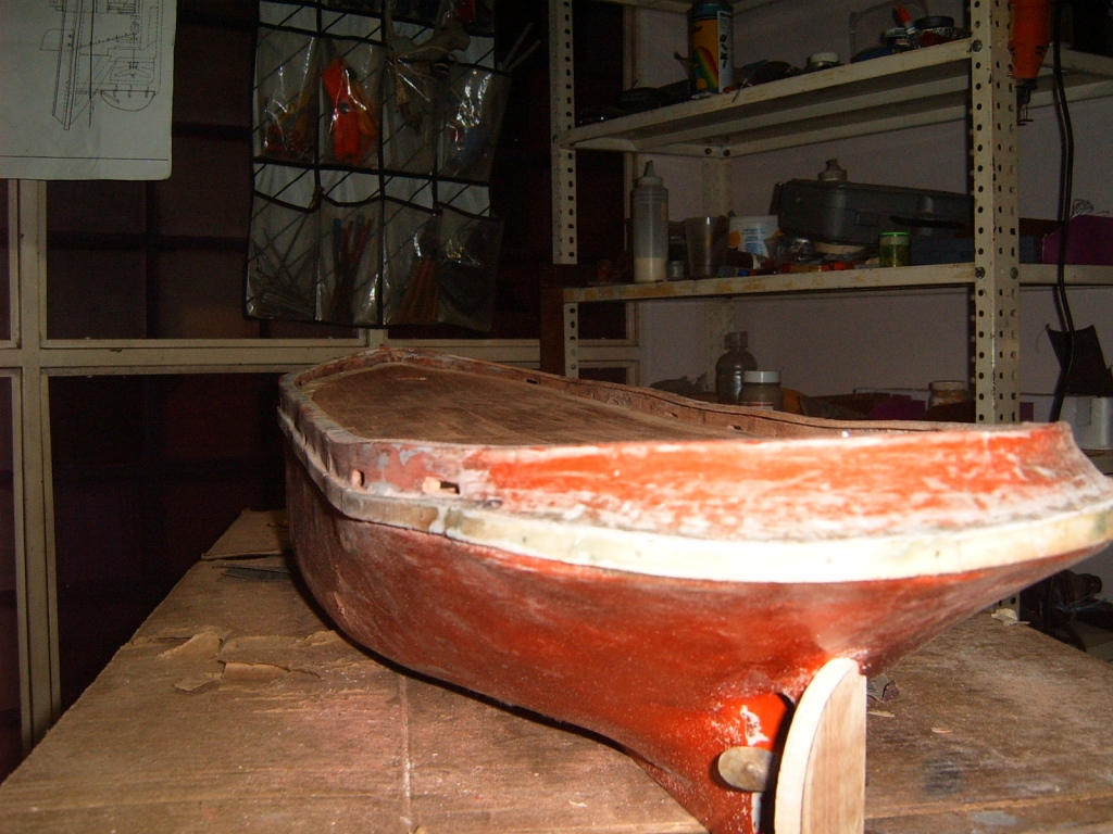

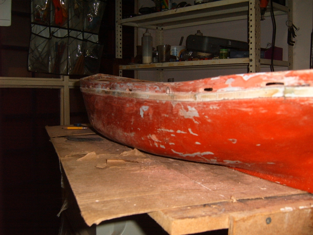

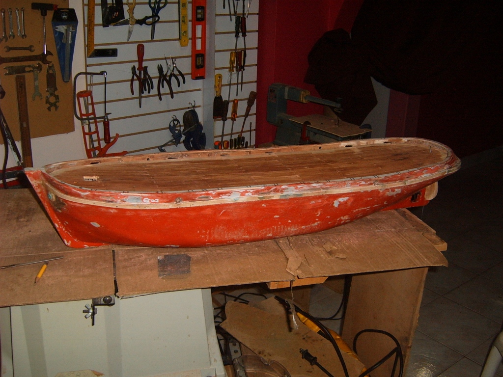

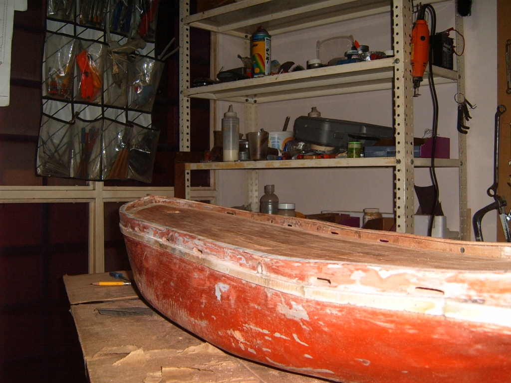

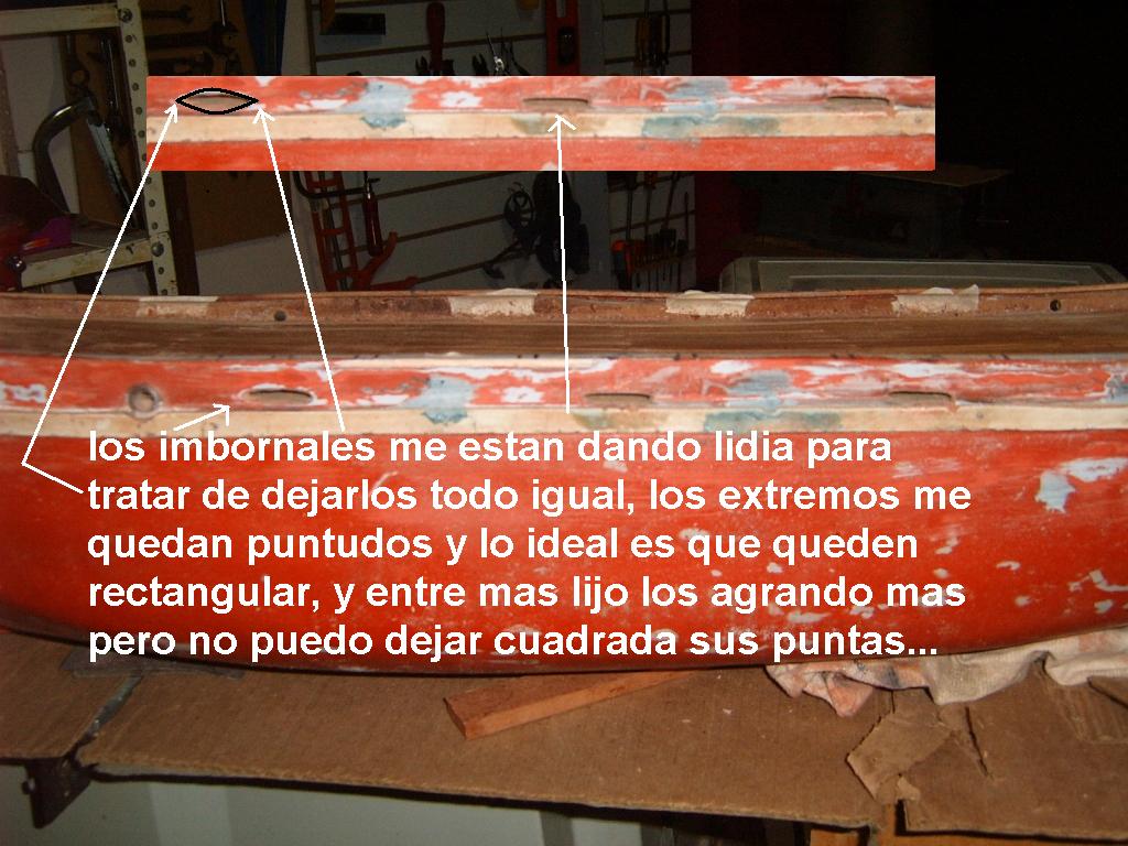

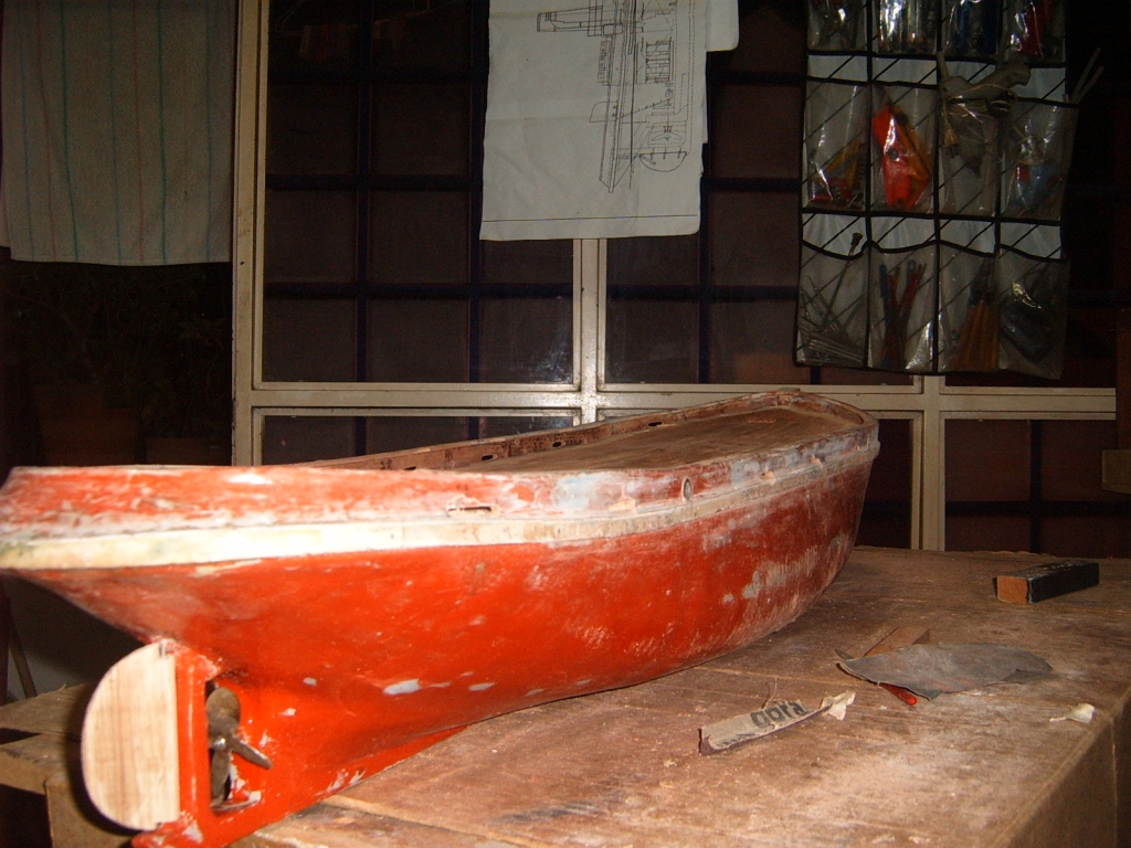

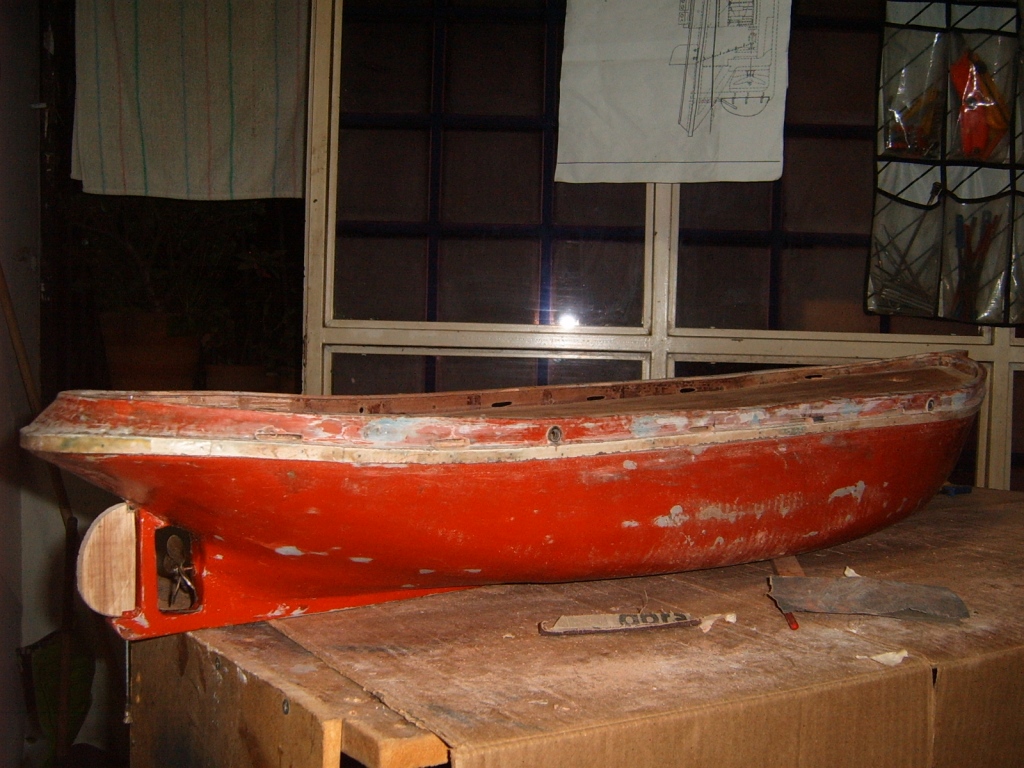

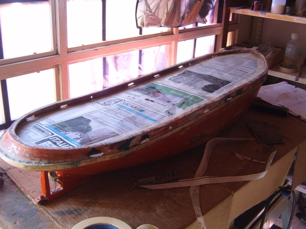

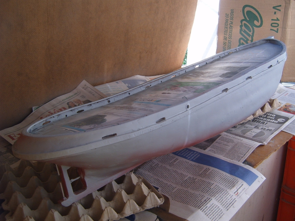

anoche empece a abrir los imbornales, pero he tenido lidia, para que todos me queden iguales 2.5 cm x 3mm, ya que no tengo una lima especial para eso y entre mas trato de hacer cuadrada su puntas o rectas, me quedan mas puntudas y se me agranda mas el agujero.... quedando disparejos entre ellos, habra alguna tecnica para hacerlos igual, quien me dice algo...
dejo foto...
							dejo foto...

hola amigo, si ahora no recuerdo el nombre, pero el casco es parecido a otros barcos aljibes y cargaban tambien los desechos o basura, que me gustaron pero no hay planos... son de portugal..krawl escribió:vaya viendo el casco del hidria veo un parecido con el centinela,aunque con la superestructura luego todo cambia.
animo que el resultado final merece todo el esfuezo y trabajo

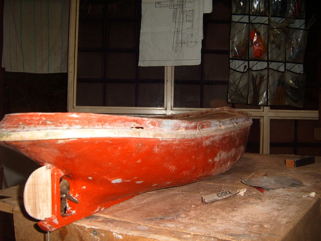

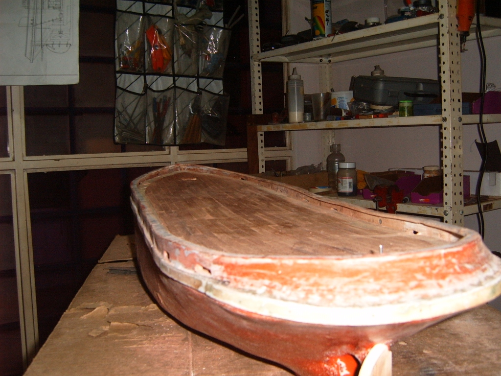

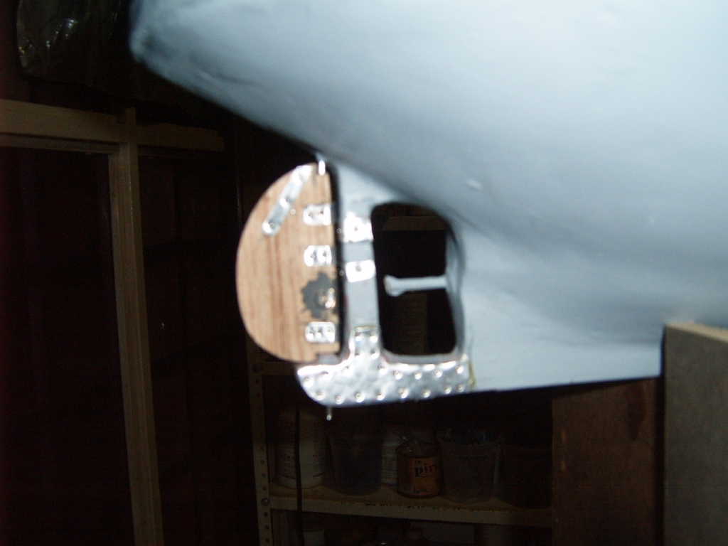

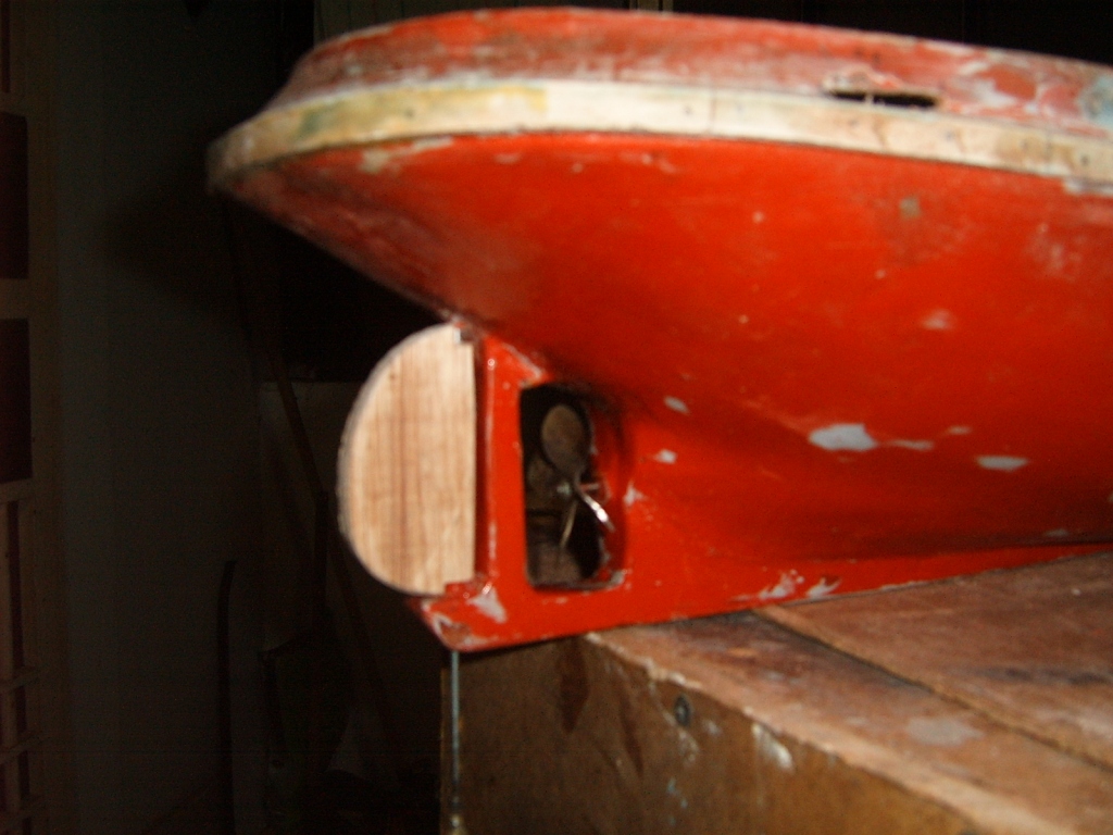

hoy termine los imbornales deje cinco a cada lado, no le hare en popa, porque la verdad el casco el desnivel c centra en la mitad del casco, por donde por gravedad pues evacua mas el agua que entre a cubierta, y muestro algo de adelanto que llevo en la pala del timon,
dejo fotos...

Re: Hidra version Aljibe..,
Ya esta tomando forma ese Hidria, me gusta como lo llevas, sobre los imbornales parece que al final ha quedado la cosa bien.

josezerzo escribió:Ya esta tomando forma ese Hidria, me gusta como lo llevas, sobre los imbornales parece que al final ha quedado la cosa bien.
si Josezerzo, lo que paso es ya tenia la borda hecha, sino lo hubiese hecho como en el hidria pasaje, pero me gustan como quedaron, ya veremos el otro casco como los hare.... je je je..

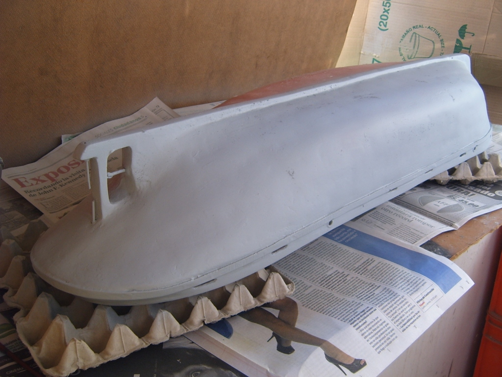

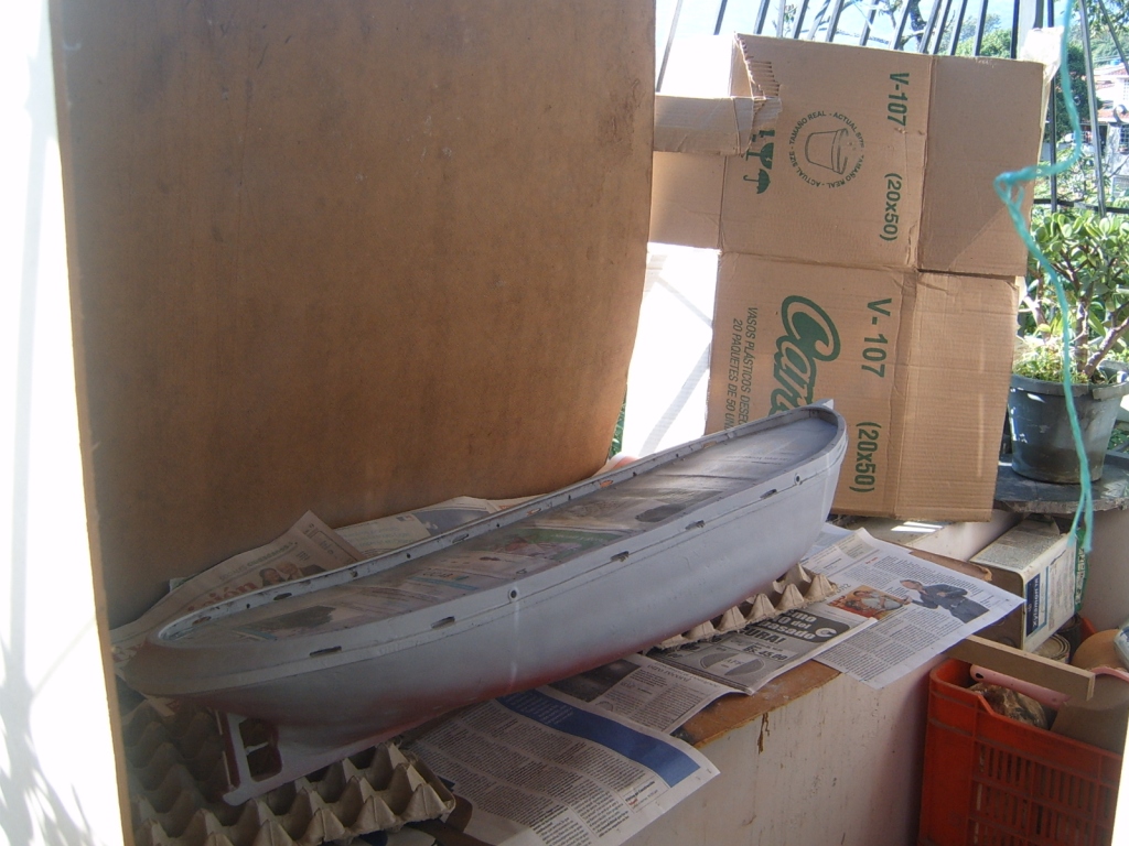

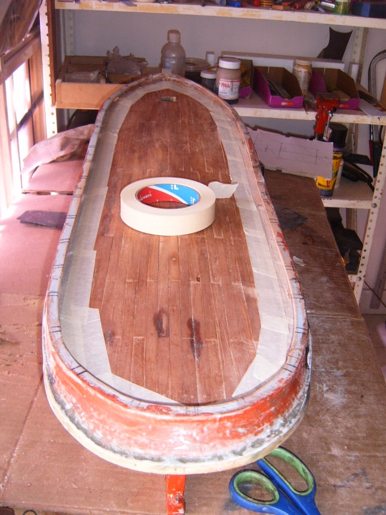

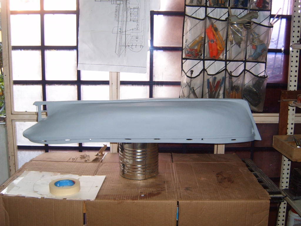

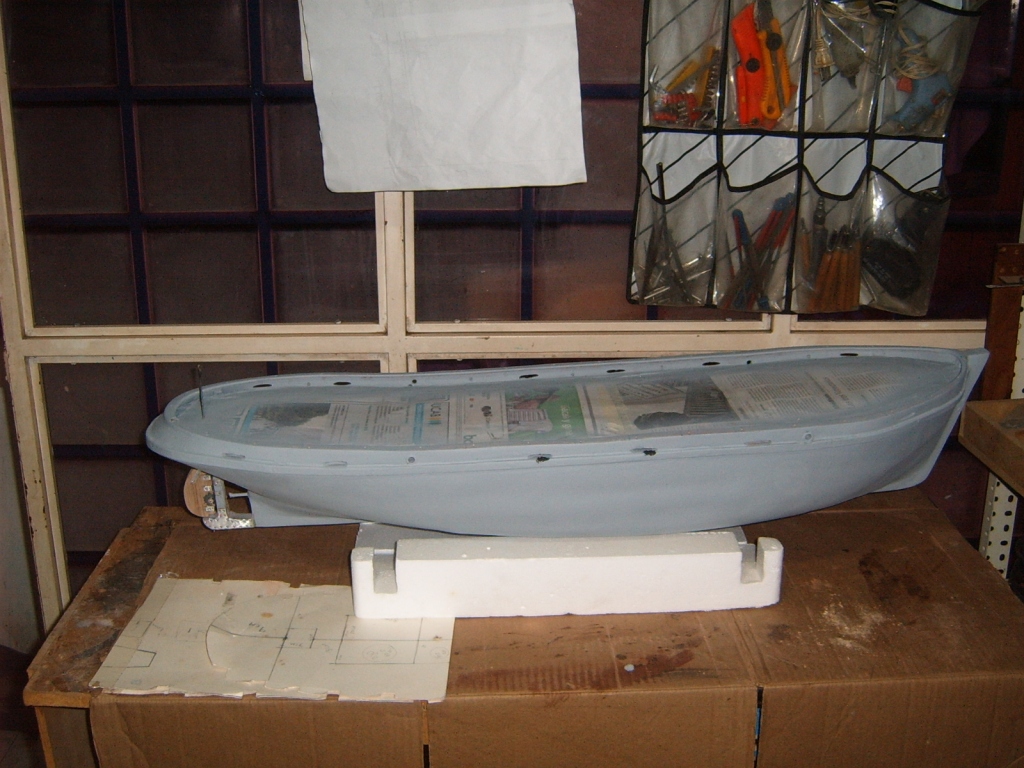

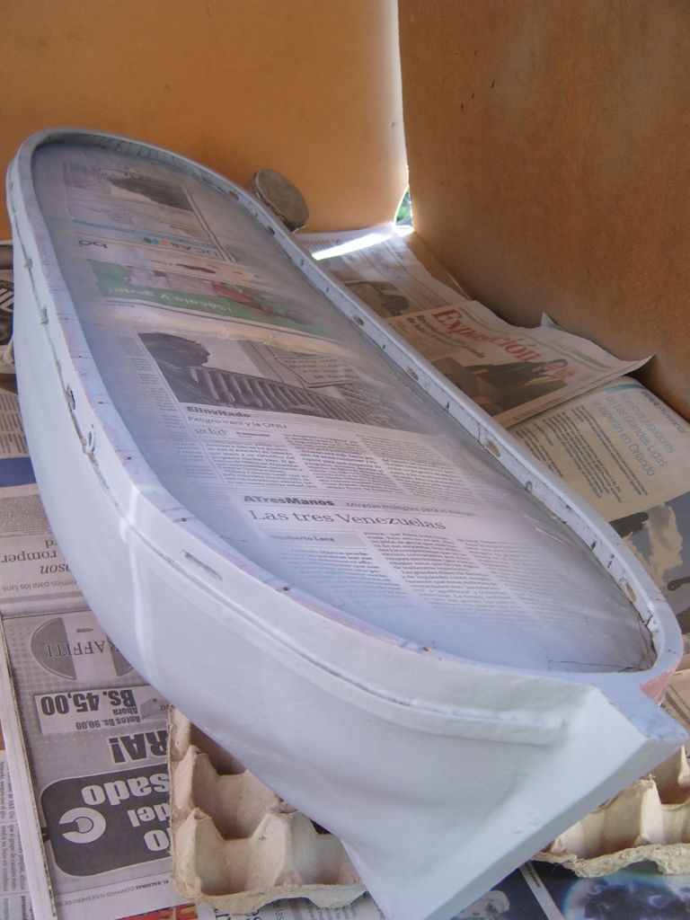

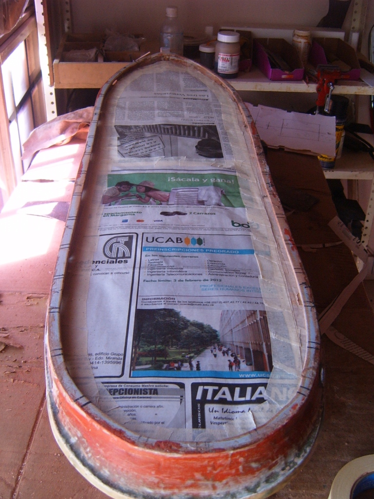

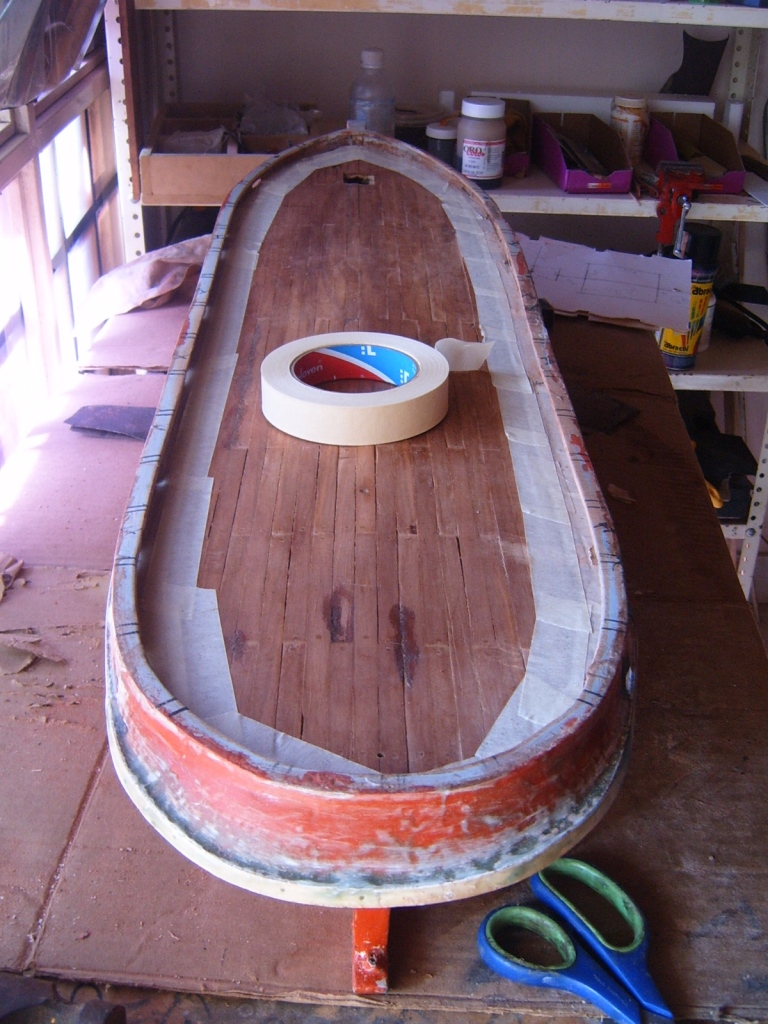

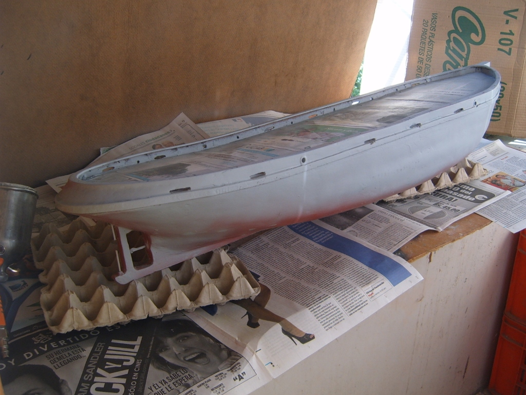

hoy cubri la cubierta con cinta de enmascarar y papel periodico, para aplicar fondo acrilico gris al casco...
 - Mensajes: 6504

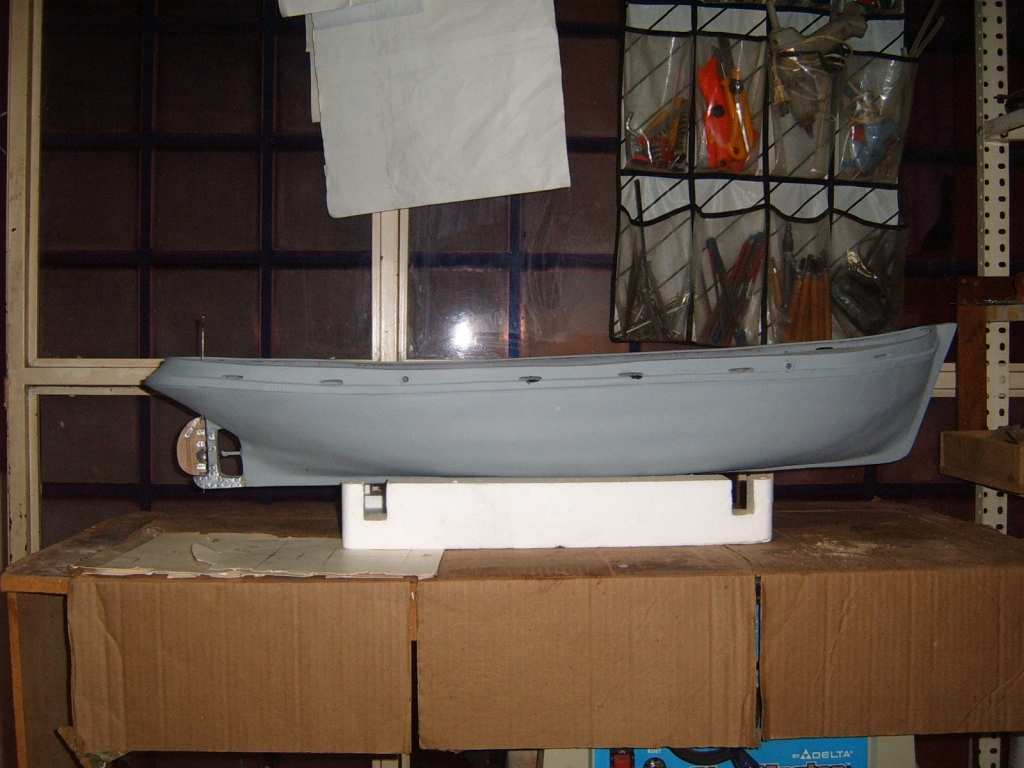

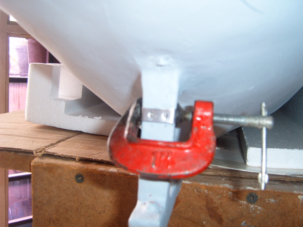

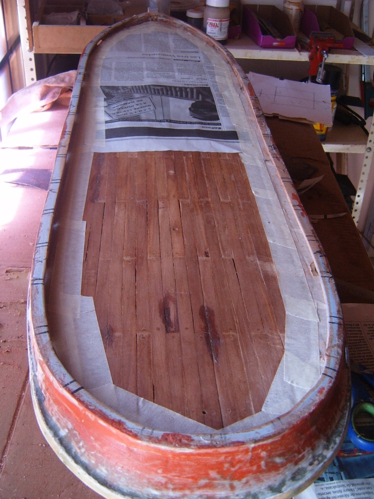

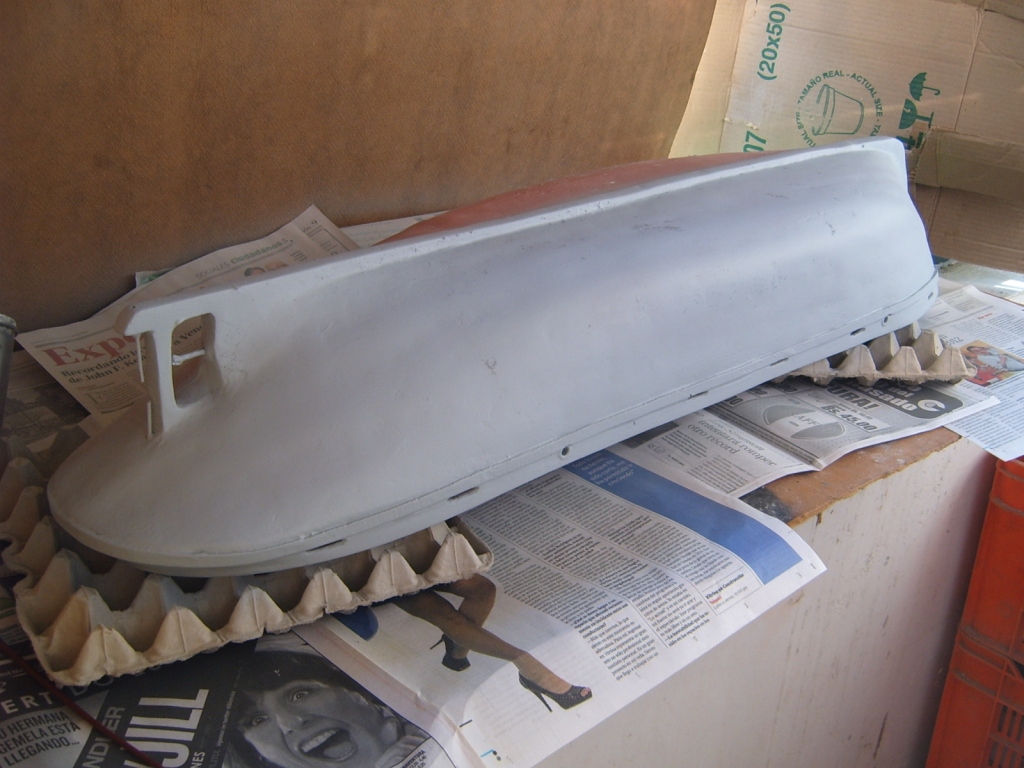

impremente mi taller provisional, y aplique fondo acrilico al casco,,,,
Una vez pintado ha mejorado considerablemente ese casco, con el respeto que tienes al hacer los cascos, pienso que lo tienes más que superado, felicidades.

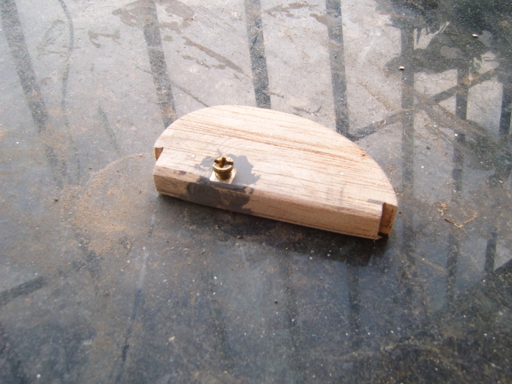

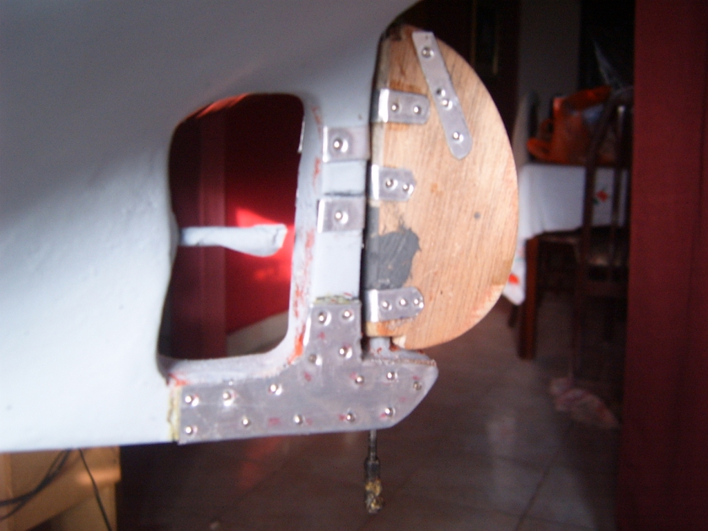

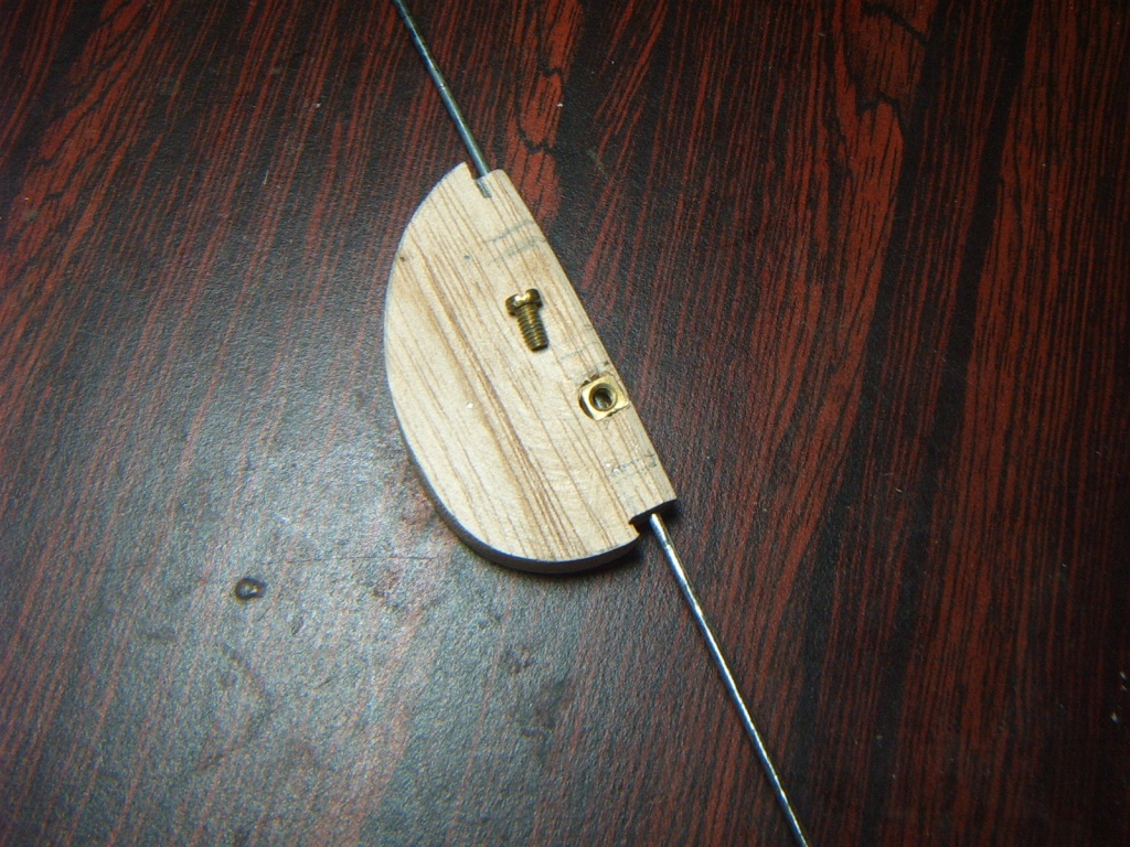

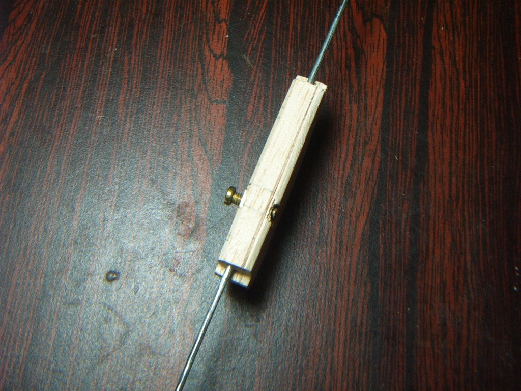

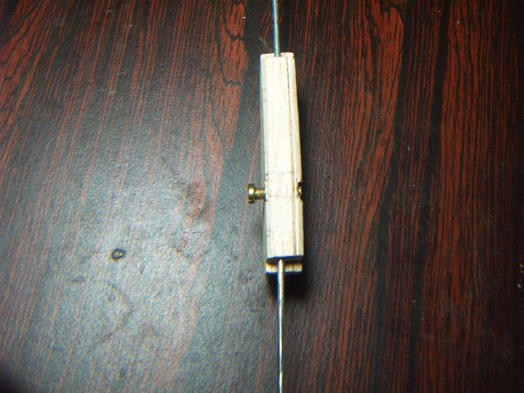

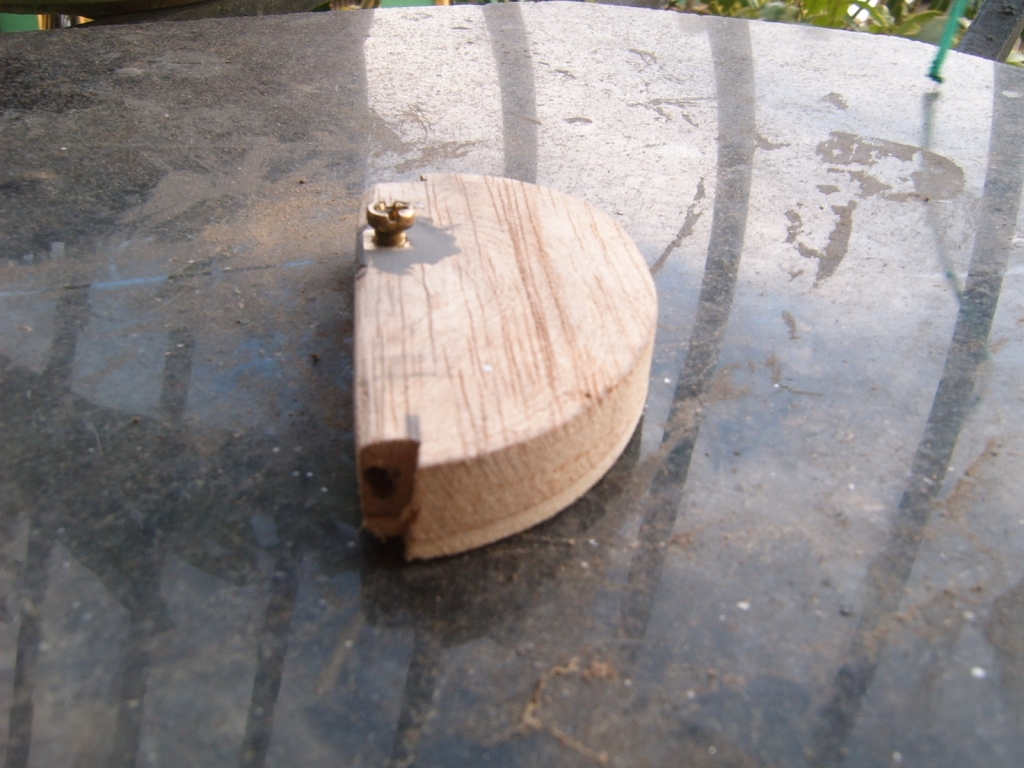

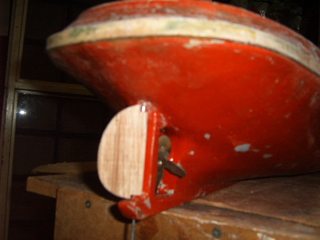

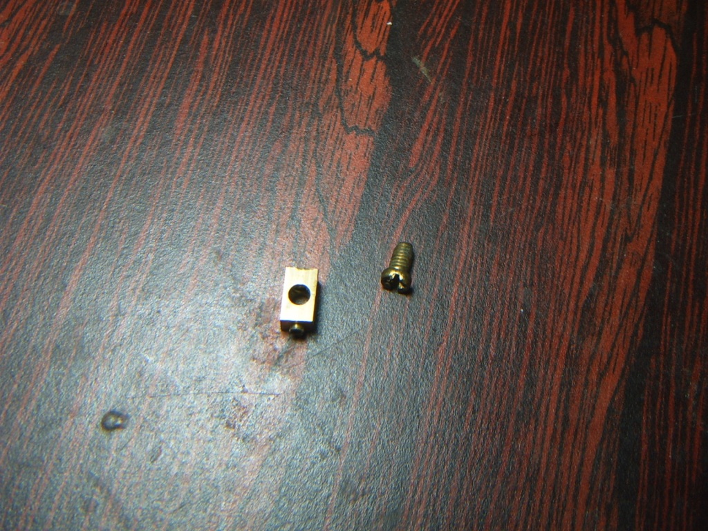

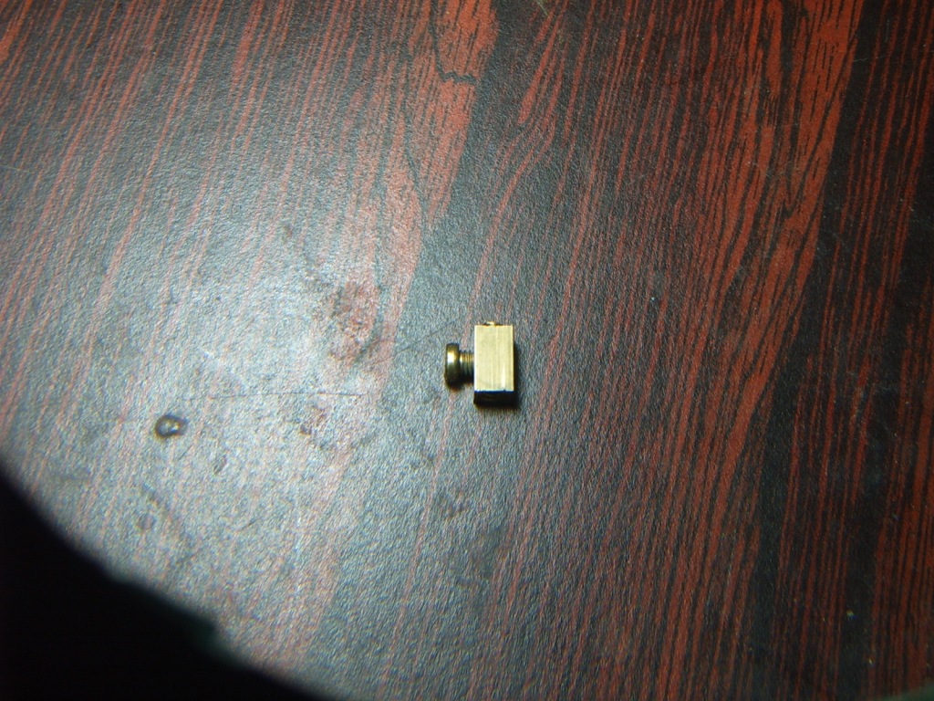

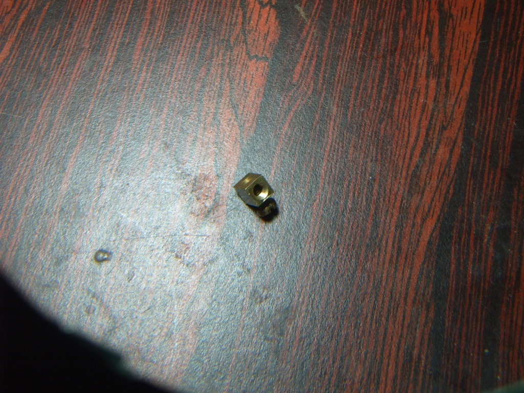

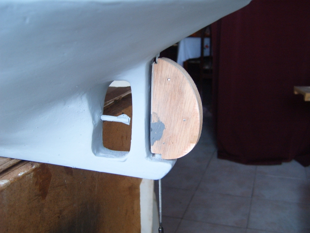

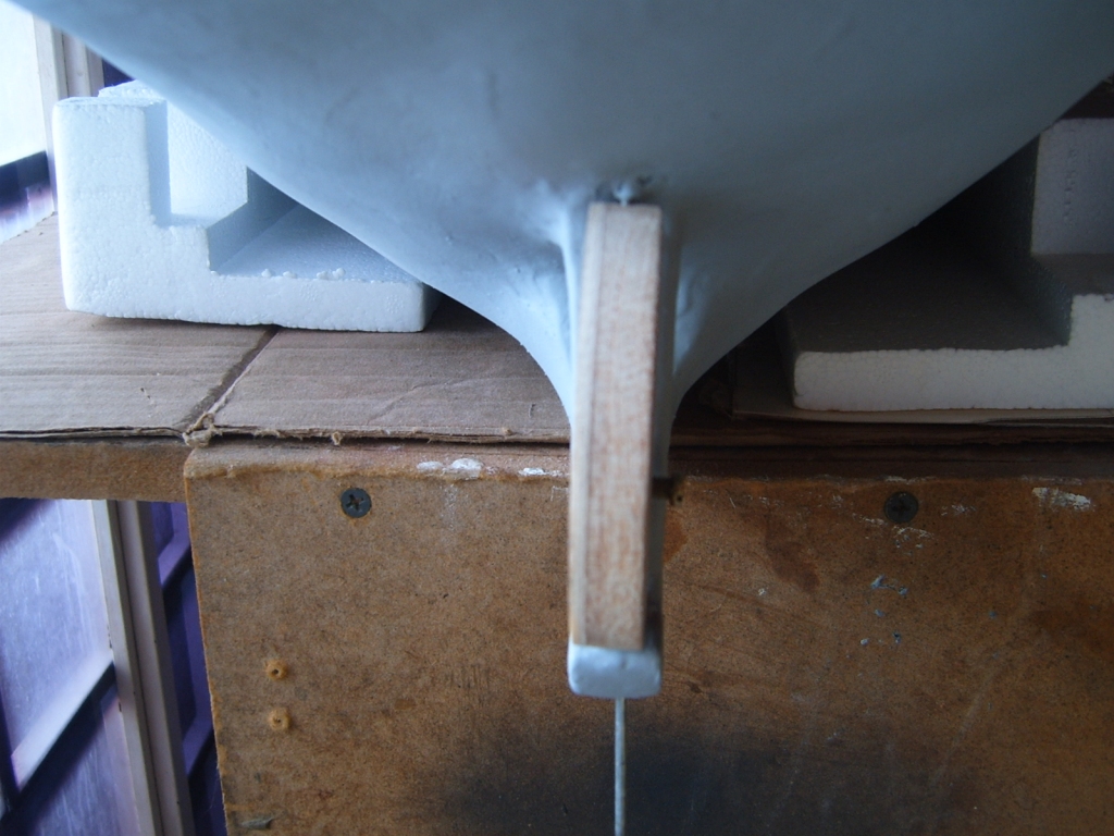

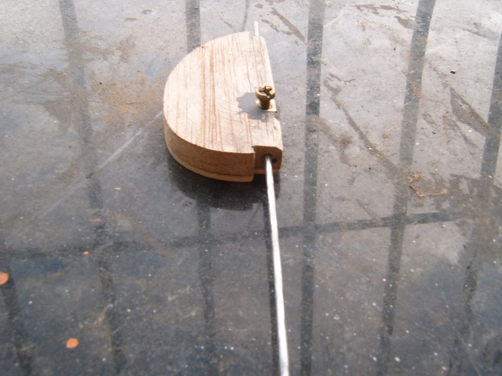

hoy coloque un retenedor en el timon, para que el eje que sostiene el timon, no deslice al girar hacia los lados....
 - Mensajes: 6504

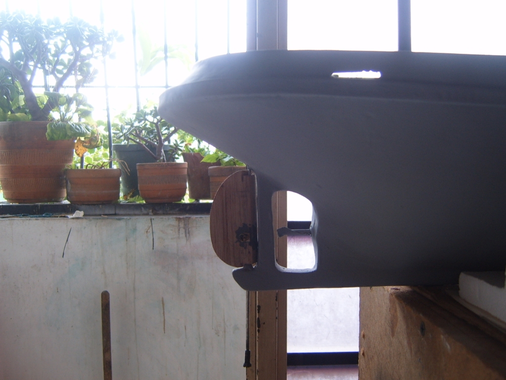

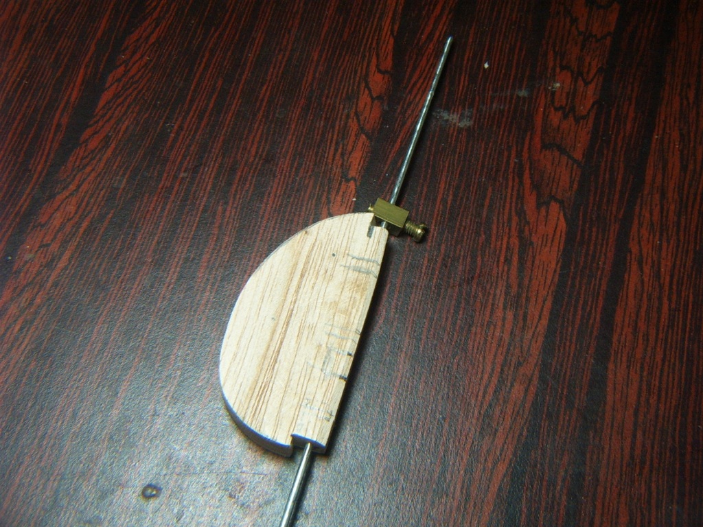

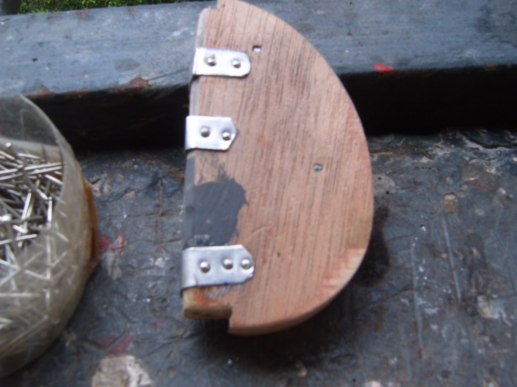

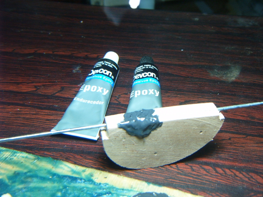

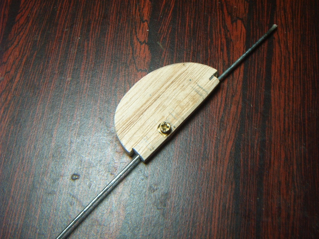

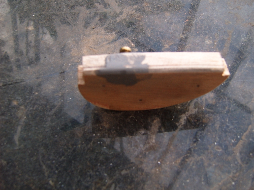

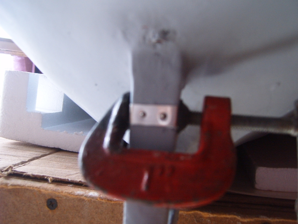

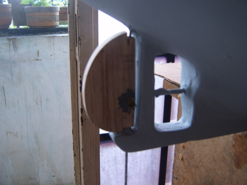

sigo con el trabajo en el timon, esta mañana quite el exceso de epoxy y monte el timon, para hacerle fuerza y probar el prisionero, que no me deje mover el timon, sino que sea una sola pieza... eje y timon..
 - Mensajes: 6504

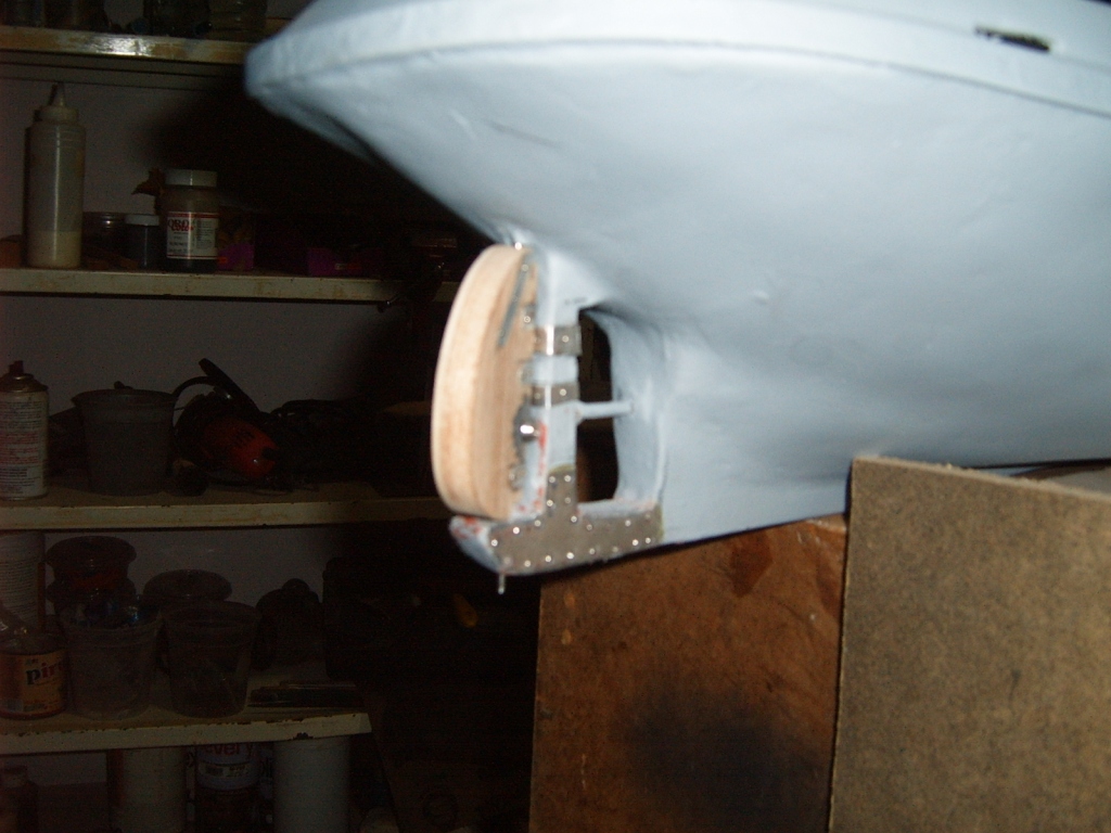

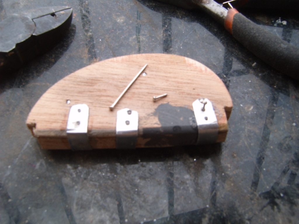

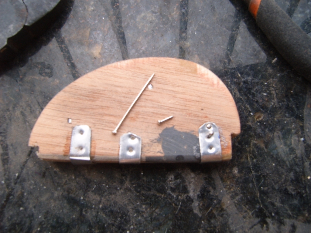

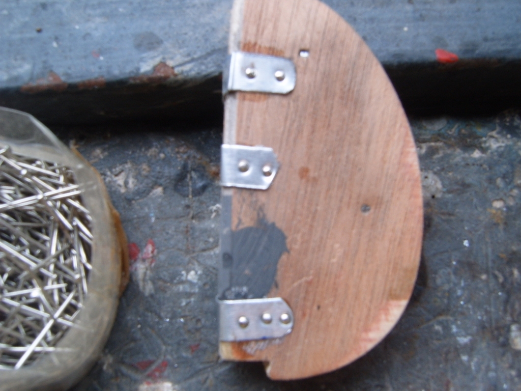

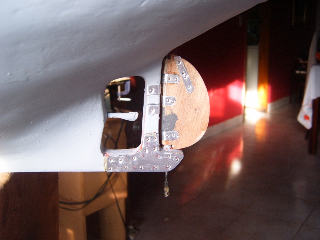

terminado la construccion del timon, coloque las bisagras y demas partes metalicas que se ven en la foto del magazine, tratando de imitarlo lo mas posible, de una vez aclaro que el timon esta soportado por el eje principal, las bisagras van de lujo solamente, por lo que es un modelo RC..
a pintura a lo que pueda esta semana..

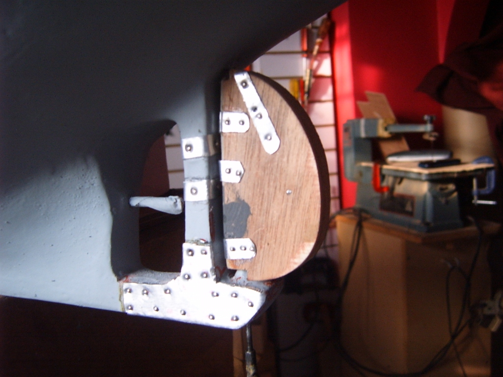

gracias gerardo por las fotos que has subido,porque gracias a ellas me he dado cuenta de un pequeño detalle que se me habia escapado en mi modelo y que no sabia que hacerle para mejorarlo,en la base del timon y la roda no acababa de gustarme, por lo que con tu permiso voy a copiarte la idea
 - Mensajes: 6504
krawl escribió:gracias gerardo por las fotos que has subido,porque gracias a ellas me he dado cuenta de un pequeño detalle que se me habia escapado en mi modelo y que no sabia que hacerle para mejorarlo,en la base del timon y la roda no acababa de gustarme, por lo que con tu permiso voy a copiarte la idea
no te preocupes, lo que te sirva de mis trabajos me alegra que puedas usarlo, estamos a la orden para cualquier cosita que necesites y que este en mis manos poder ayudarte...
