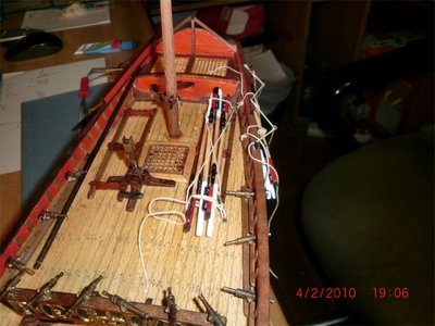

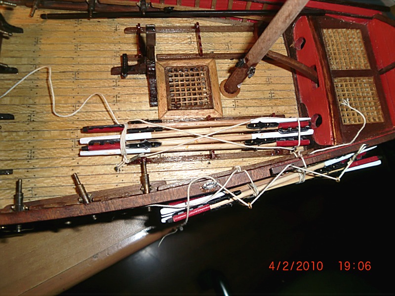

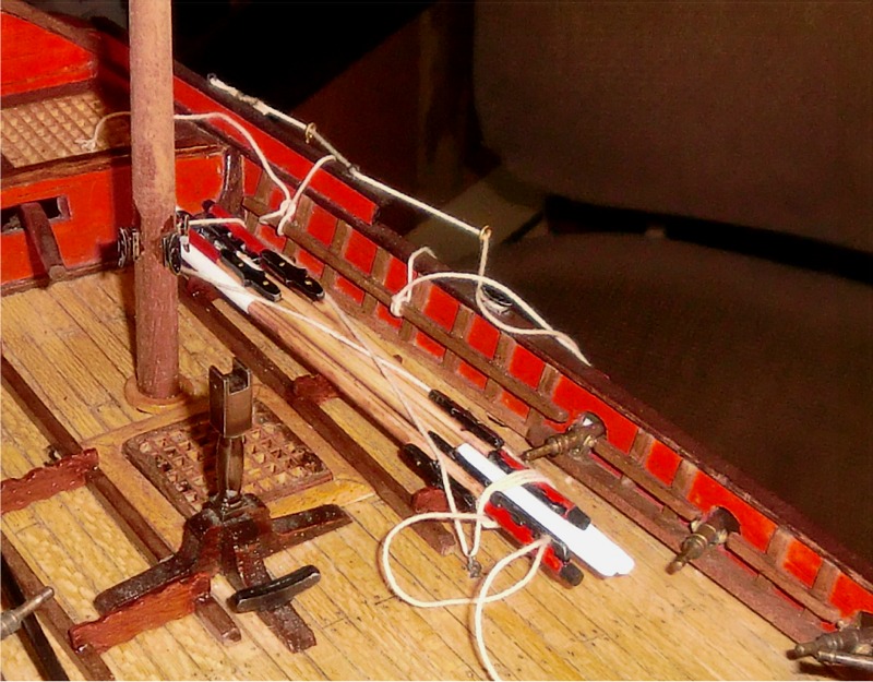

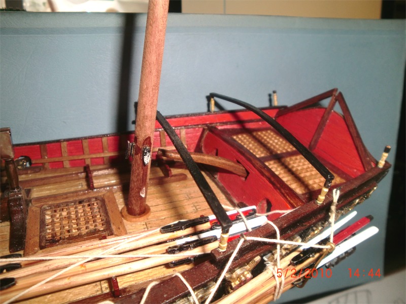

Resultado final con los remos de cubierta. Van 4 sobre cubierta y 5 en los soportes, total 9 por bordo.

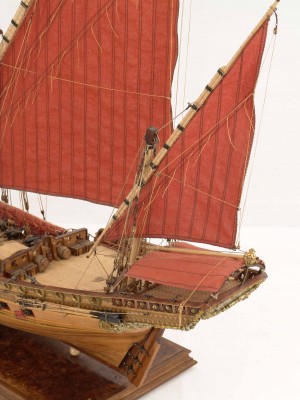

Basándome en este dibujo del Jabeque Le Mistique que adjunto, observo que lleva una toldilla a popa, encima del enjarretado. La idea me ha gustado y pensaba ponerle una ¿qué opináis? Creo que, salvando las distancias desde luego, el compañero Zapalobaco puso una de tela en su jabeque.

Hola Juan, perdona pero hoy he estado muy liado, he empezado a forrar la cubierta del Granado y a mitad de camino he tenido que quitarla por un puñetero error de novato.jmolinas escribió:Basándome en este dibujo del Jabeque Le Mistique que adjunto, observo que lleva una toldilla a popa, encima del enjarretado. La idea me ha gustado y pensaba ponerle una ¿qué opináis? Creo que, salvando las distancias desde luego, el compañero Zapalobaco puso una de tela en su jabeque.
Yo pensaba hacerla como si estuviera hecha de cañizos.
Hablando de tu jabeque te comento, los remos me gusta como te han quedado, no me habia fijado que has pintado las palas en blanco, estan muy bien
En cuanto a la solución de la puesta en las aletas, aunque yo no lo hice en el mio, debías de teñir los cabos. Al igual que los mios se ven excesivamente blancos.
Lo de cubrir el enjaretado me parece una idea interesante. Yo no me atreví. Quizá cuando lo retome me animo. Yo te animaria a hacerlo. Pero lo del cañizo me lo pensaria.

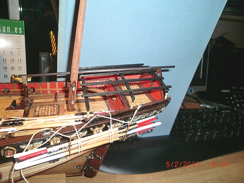

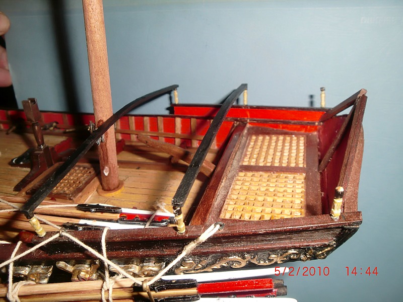

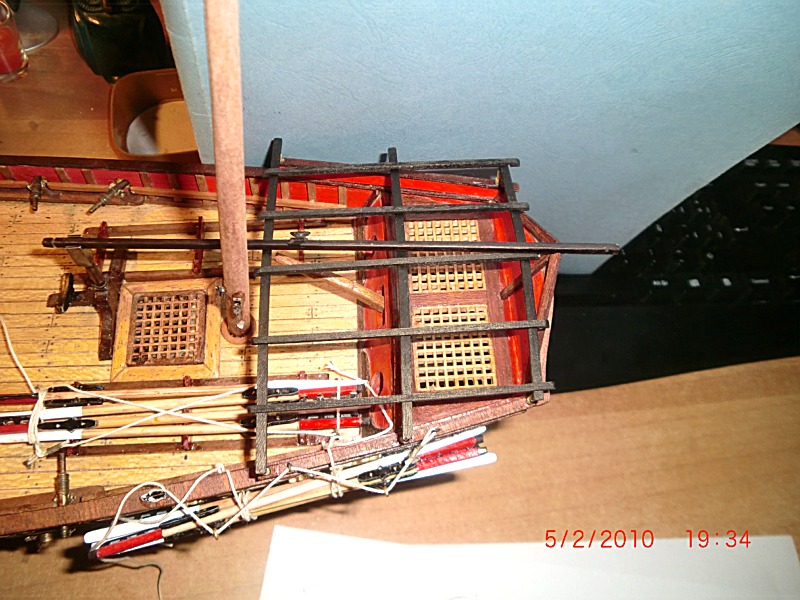

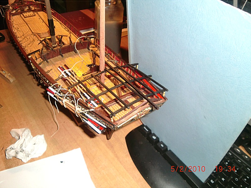

Hola a todos: he acabado la primera prueba de la toldilla de popa. De momento es solo la estructura ya que no sé aún si va a ir cubierta, de qué ó como. O sea que ya lo decidiré más adelante.
De momento he hecho la estructura con unos pequeños soportes verticales iguales a los de las barandillas de las escaleras (negro y dorado), soportes transversales de 3x1,5 mm con una ligera curvatura en el centro y bajando hacia los dos lados y soportes longitudinales de 2x2 mm. Todo se ha tratado con dos manos de tinta china negra, lijado intermedio con lana de vidrio y una mano de goma laca (60% de goma y 40% de alcohol).
Ya me diréis que os parece.
Juan
Juan

Hola Juan,
Según lo visto, mi opinión es que con una cubierta, quedara mejor.

A mi me gusta, ahora le pones por encima la misma tela de la vela y no creo que quede mal. Aunque tambien se puede quedar tal cual.

Mi opinión algo mas rustica, típico de los porches mediterráneos y además seria en la línea del grafico (que supongo que te ha servido como guion) que lo has enseñado un poco mas arriba, para fraco.jmolinas escribió:Hola Frigate "pitiuso", en cuanto a la posible cubierta, serías partidario ...una algo más rústica como una de cañizos (por otro lado, tan típico en nuestros porches mediterráneosfrigate escribió:Hola Juan,
Un saludo.)
Pero, tu opinión es más importante, el modelo es tuyo.
