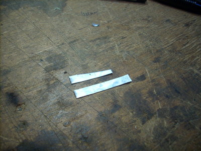

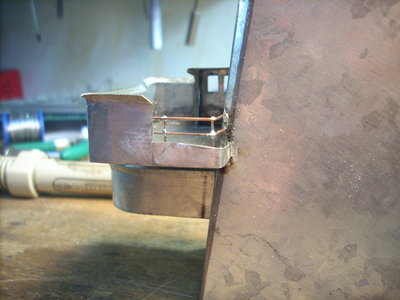

Por el color y como el estaño trata de "pegarse" al material en lugar de "huir" de el, tiene toda la pinta de estar soldado, los tonos rojizos delatan un sobrecalentamiento de la pieza al soldar.
Saliendo de dudas, ponle un iman y si pega, es algo ferroso con algun tratamiento antioxidante; Con la empresa que hemos topado (por lo de la marca), vete tu a saber que tratamiento ha podido aplicar. Si el iman no se pega es probable que sea de aluminio, aunque lo dudo por los costes que tendria, si es muy levemente el pegue del iman, pues tendremos trazas de hierro con otros metales mas nobles.
Esto sirve algo a lo "bestia" para saber con que tratamos.

Desde luego, si lo has soldado con estaño no es aluminio. Es lo que dice gab, lo que pasa que yo no lo se explicar. El Aluminio, hierro acero inoxidable son materiales duros y no se pueden soldar con estaño.

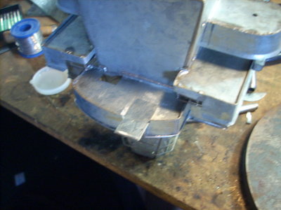

edcovi escribió:Desde luego, si lo has soldado con estaño no es aluminio. Es lo que dice gab, lo que pasa que yo no lo se explicar. El Aluminio, hierro acero inoxidable son materiales duros y no se pueden soldar con estaño.
Antes de seguir y creo que para terminar con el tema de la soldadura, les comento que escribí el otro DIA una larga respuesta y cuando lo estaba por subir se me corto Internet y se me borro todo y de la bronca no volví a escribir, por eso no conteste.
Lo que dice el amigo GAB es verdad pero quiero decirte que en realidad y que yo sepa por lo menos por estas latitudes las latas de gaseosas son de aluminio, la razón por la cual las usan es por el elevado PH de las bebidas lo que hace que si se usara chapa de aleación férrea se corroería dando un sabor desagradable a la misma.
El costo para la empresas no es demasiado por lo delgado del material empleado, de todos modos lo paga el consumidor.
No se si en España conocen la coca cola de vidrio que viene con una tapa de chapa, estas tapas cuando la gaseosa es vieja se oxida y quien no se llevo la sorpresa que al tomarse un trago sin darse cuenta sintió estar bebiendo oxido?
Para mi lo que muestra acá el amigo es una trozo de chapa de hierro como la que use yo para hacer la chimenea que era de una lata de thinnner.
El envase que esta al lado juraría que es de aluminio así que si soldaste esta lata con estaño has hecho un gran descubrimiento, te propongo que raspes esa misma lata y le hagas una soldadura y nos pongas la foto.

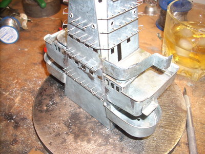

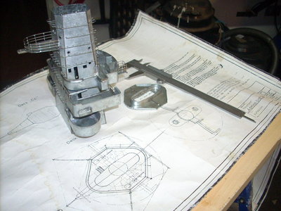

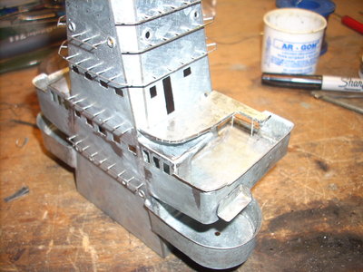

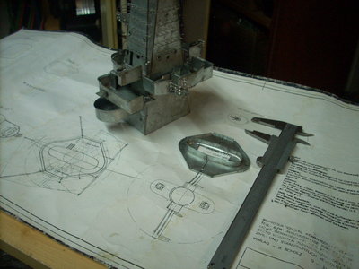

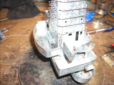

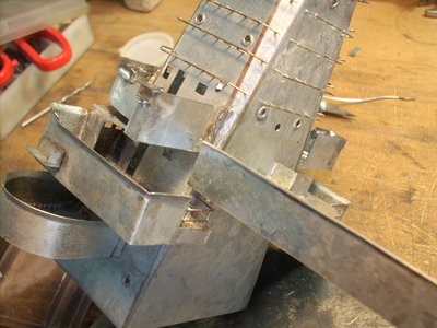

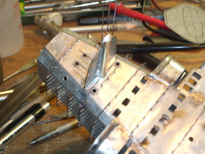

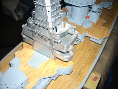

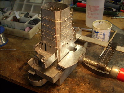

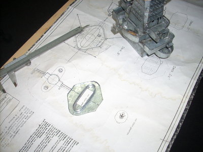

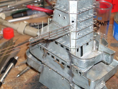

Bueno siguiendo un poquito con el resto de las cubiertas, en esta oportunidad pude terminar con el puente principal, el de mando y el de radio (es donde va el reflector), este puente es único en la fecha que situé el modelo, del astillero salió con dos puentes de reflectores uno a babor y otro a estribor.
También pude hacer el entrepuente o cubierta de señales (signal deck) y quede en la ultima cubierta que es la coronación de la torre, actualmente estoy trabajando en ella.
Vamos con las fotos y la explicaciones correspondientes a cada una.
Nos vemos la proxima.

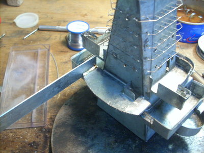

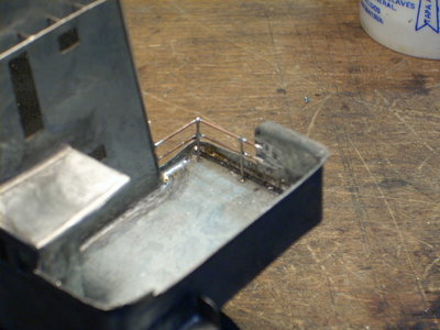

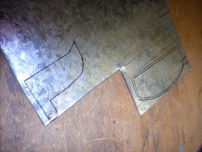

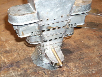

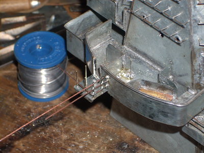

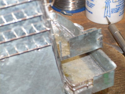

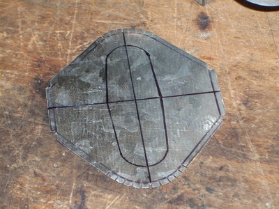

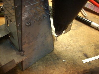

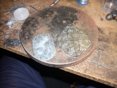

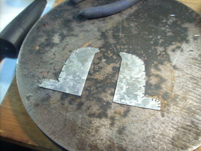

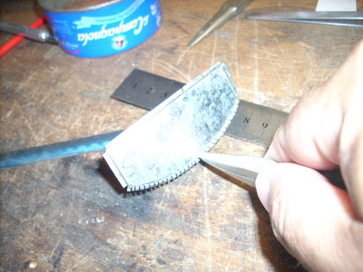

- HAGO LAS`PERFORACION PARA LAS BARANDILLAS, ESTA PARTE ESTABA COMPLICADA LA HICE CON UN POCO DE IMAGINACION Y DEDUCCION YA QUE DE ESTA PARTE NO ENCONTRE NINGUNA FOTO EN INTERNET, EN EL PLANO NO ESPECIFICA NADA MAS QUE UNA LINEA Y EN EL MODELO DE REVELL QQUE TENGO NO SE VE POR LO PEQUEÑO, ASI QUE ME BASE EN LO ANTES DICHO TRABAJANDO MAS QUE NADA SOBRE LAS FOTOS PUBLICADAS AQUI, MAS ATRAS.
- AGREGO LA PARED Y LE HAGO EL DOVLEZ PERO EN ESTE CASO HACIA ADENTRO PORQUE ESTA PARTE ES MEDIO ESPECIAL, ARRIBA LLEVA UN VOLADIZO CURVO SOSTENIDO POR PARANTES
LUEGO HAGO LA AVERTURA PARA EL ACCESO A LA CUBIERTA ABIERTA Y LE HAGO LAS PAREDES DIVISORIAS INTERNAS, NOTESE LA PARTE DE BRONCE PERFORADA CON AGUJERITOS DE 0,5MM AHI VA A IR COLOCADAS LAS MANIOBRAS DE IZADO DE LAS BANDERAS DE SEÑALES.
LOS MOVILIARIOS SE AGREGAN DESPUES DE LA PINTURA.

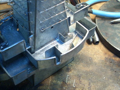

ULTIMAS FOTOS...

hola AXEL, magnifico todo, pero como alumno tuyo que cada dia aprende mas de tus trabajos tan bien hechos y completos y bien explicado, te voy a hacer un regañito y se que mis compañeros de foro que te vemos estaran conmigo, en la foto 4042, vemos que aparece un vaso de cristal, con unos cubos de hielo y un liquido que se que es wiskhy (no se bien como se escribe), porque sabemos que tenes un paladar fino y no tomas otra cosa que no sea la bebida mencionada, la cuestion es que nos preocupa es que se te pasen los palos o los tragos y produzca un accidente averiando la torre, cosa que demorara mas la botadura del acorazado...... feliz dia je je je

Solo para decir que haciendo caso de nuestro amigo, compré una lámina de Zinc de 1 mm y se acabarón los problemas con un pequeño y económico soldador, se realizan con estaño soldaduras sin problemas .
Gracias por los consejos
