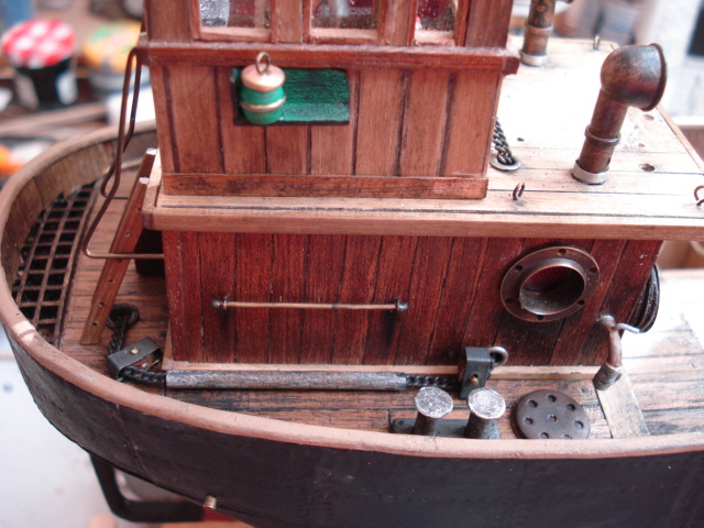

Esa era la idea original, dentro del "usado y cuidado" pero teniendo en cuenta que era un carbonero y que por muchos lavados de cara que tuviera iba a seguir siendolo,el tinte de Valentine Valchromie a pincel seco me está dando muy buenos resultados, pero o muy diluido o utilizandolo después de haberlo dejado secar, estoy probando también betun de judea a ver que tal va. Un saludo

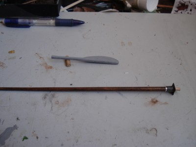

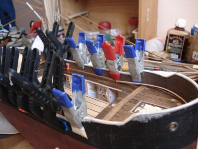

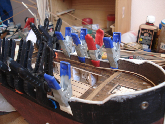

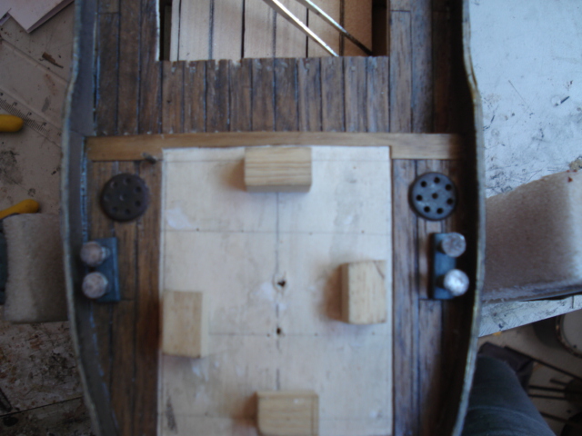

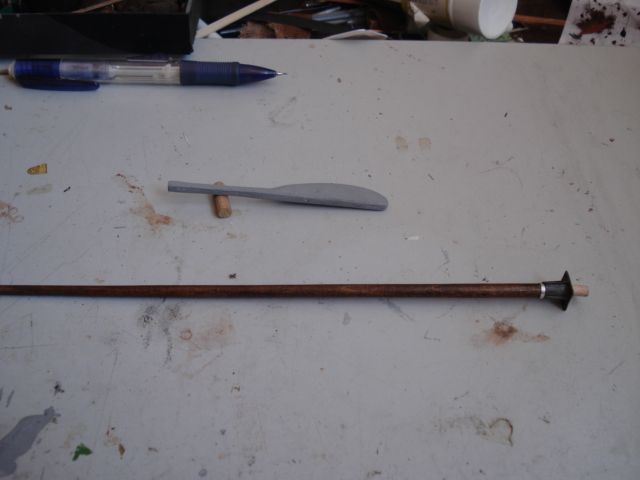

He puesto la tapa de regala en contrachapado de 1.5 mm. hecha por partes y el trancanil, tambien la base del mastil con un sucedaneo de plasticard, he conificado el mastil y esta pintado en el color que llevará: sapelly oscurecido y tengo preparada para pintar definitivamente la pala del timón, la cosa avanza.

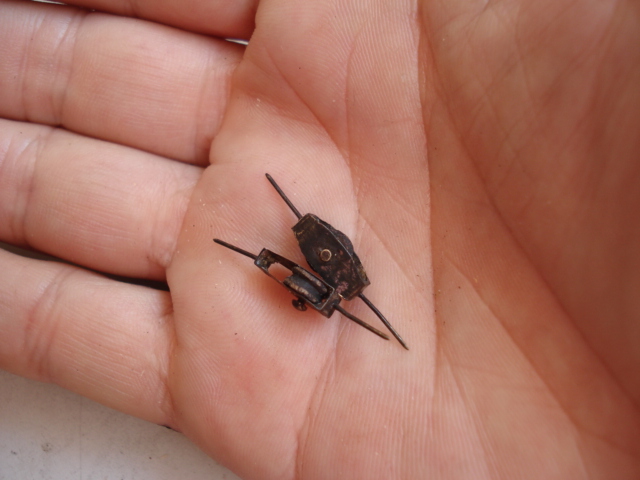

Aqui estamos de nuevo con el pequeñin, esto es literal y gracias a ello he podido llevarme un pequelo astillero y continuar haciendo cosas, aqui están las poleas de maniobra

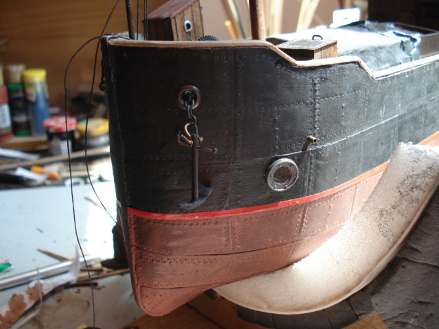

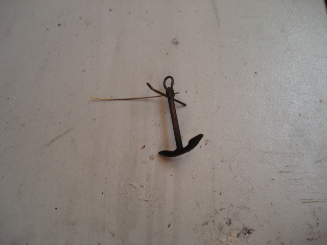

Anclas al 50% de madera y metal.

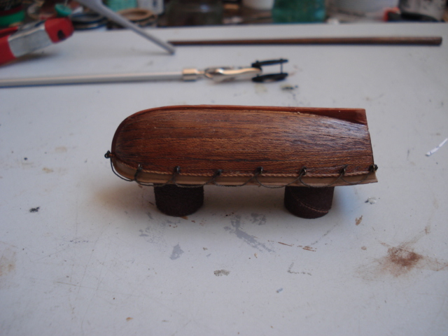

Bote, va a ir en esta posición

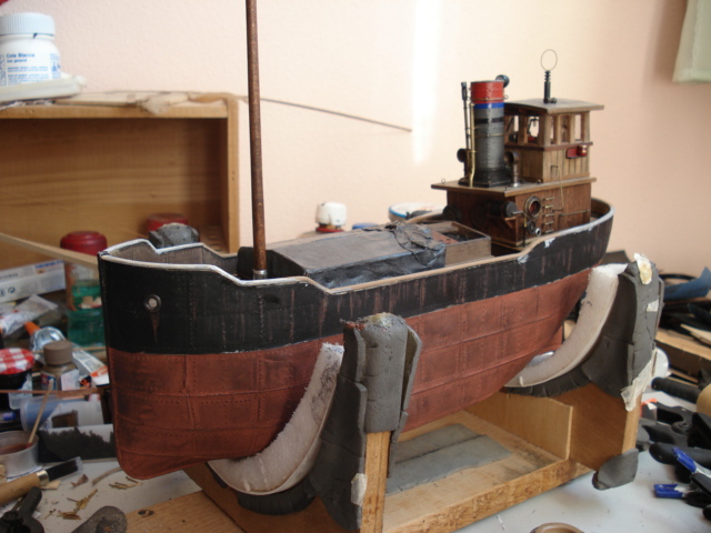

Y lo ultimo por hoy: pintura definitiva y linea de flotación, está hecha con cinta de carrocero pintada, aunque al trasladarla saltó la pintura en algunos sitios y tuve que retocarla una vez colocada
