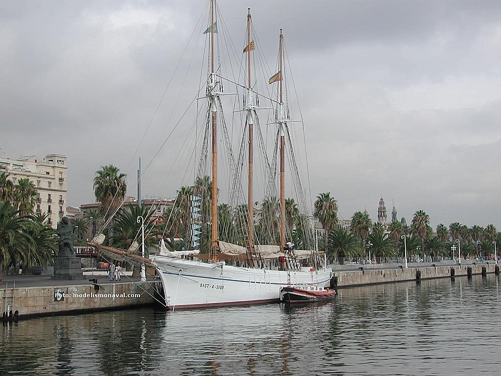

Urruti: coincido contigo en lo que dices. Sin embargo, lo que me ha hecho dudar es ver la foto que te pongo: es el Santa Eulalia. Es un barco real, recuperación del original. No es un barco sobre planos. En la foto puede verse claramente que los cadenotes son sensiblemente verticales. ¿podría atribuirse tal vez a la época? Estamos hablando de finales del SXIX. Como que tanto me da ponerlos de una manera que de otra, quisiera ponerlos de una manera adecuada.
Además, es que se van a ver mucho, porque van pavonados sobre el casco de madera.

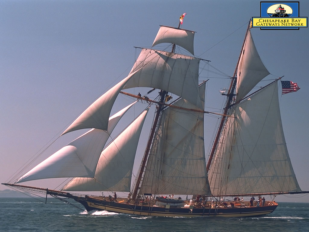

No me hago el remolón, es que no estaba seguro, a la mayoría se lo he visto siguiendo la dirección del obenque. pero algún clipper creo que lo lleva de la otra manera y digo creo porque no lo veo claro.

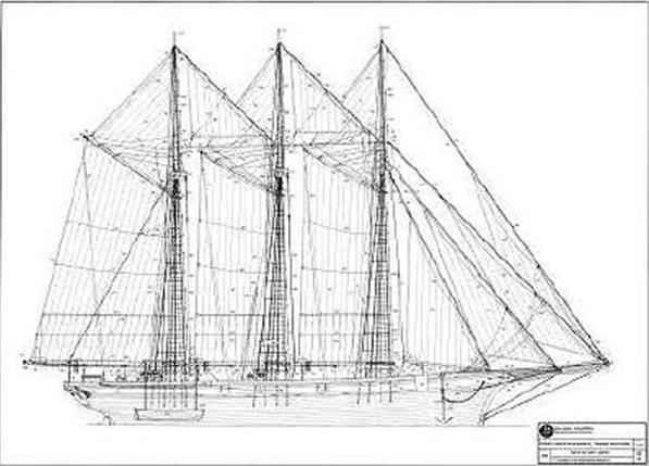

Respecto al Santa Eulalia, los planos dicen que los cadenotes siguen los obenques.
Lo que sucede en las fotos es que como la inclinación es mínima, las tomas en escorzo no permiten ver la inclinación.

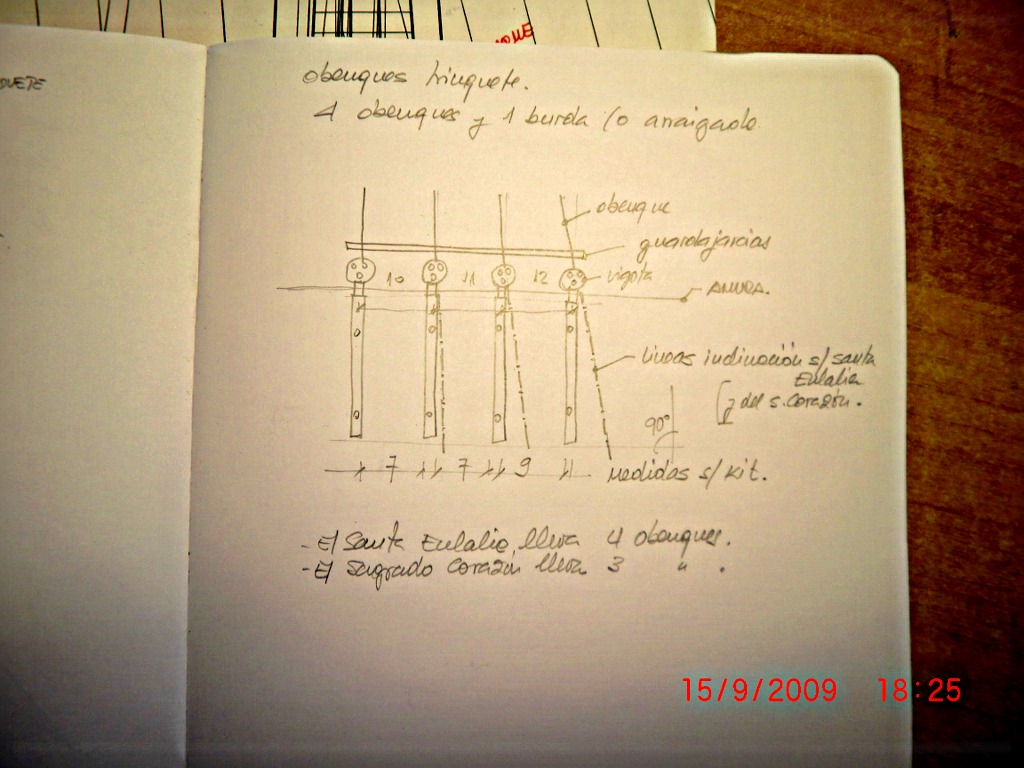

Otra cosa: ¿los obenques deben guardar la misma distancia entre ellos, a la altura de las vigotas (o del guardajarcias)? es que en los planos desplaza 1 mm cada uno de ellos acumulando el desfase.
