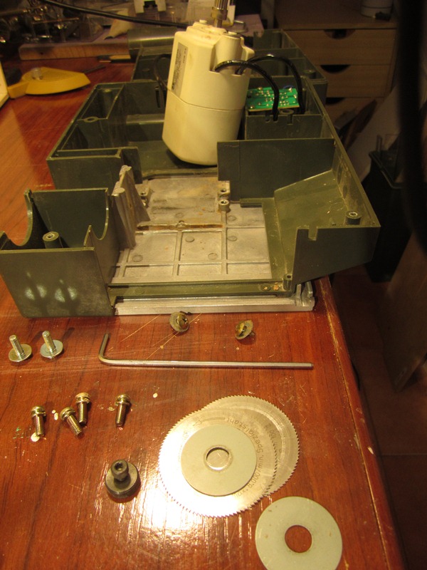

Hola de nuevo
No estoy muy convencido de como están quedando, muy tupido
He realizado una "pequeña" prueba. He comprado un disco igual y lo he montado los dos a la vez, dando un grosor total de 1 mm.
No ha salido del todo mal
, más claro, la "clara" sale a 1 mm que a 1/90 seria 90 mm = 9 cm. Teniendo en cuenta que oscila entre 8 y 4 cm no parece que se salga mucho de escala.

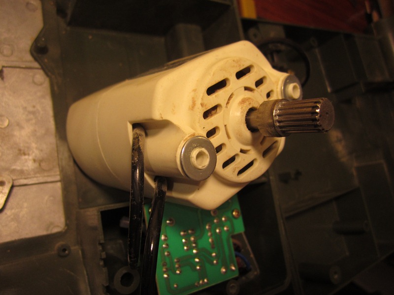

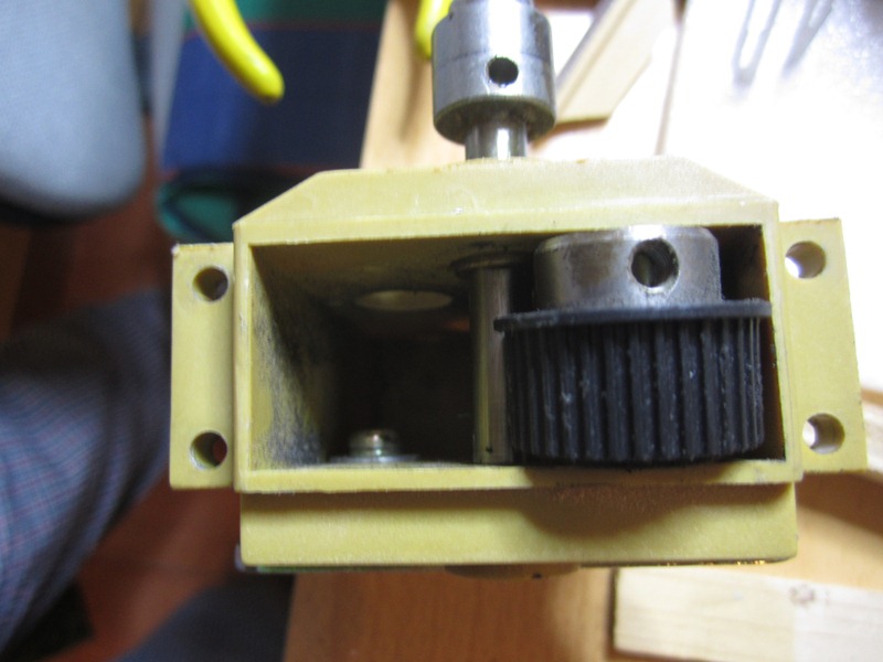

Pero la sierra que tengo se ha declarado en rebeldía
hasta aquí ha llegado la correa. Se ha desgastado y no tiene fuerza, y ya tenía poca.
Por suerte en Comercial Pazo he localizado una correa
una vez que la monte haré una rápido para que me deis vuestra opinión

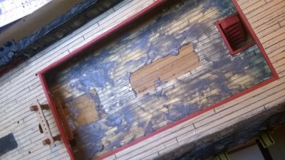

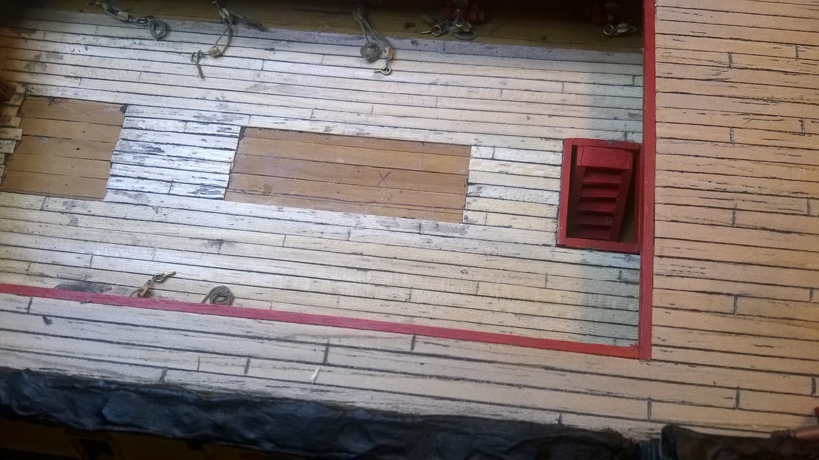

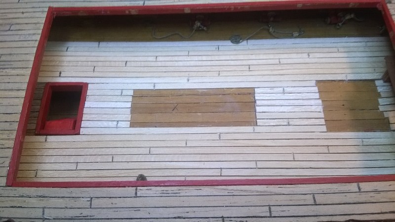

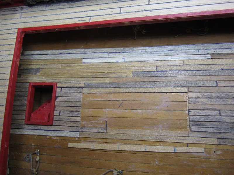

Después de retirar los enjaretados y retirar las tablas en mal estado, restauré con los “restos” que tenía.
Y no queda igual, ni oscureciendo la tabla y pintando el canto. El resultado salta a la vista que es desastroso.

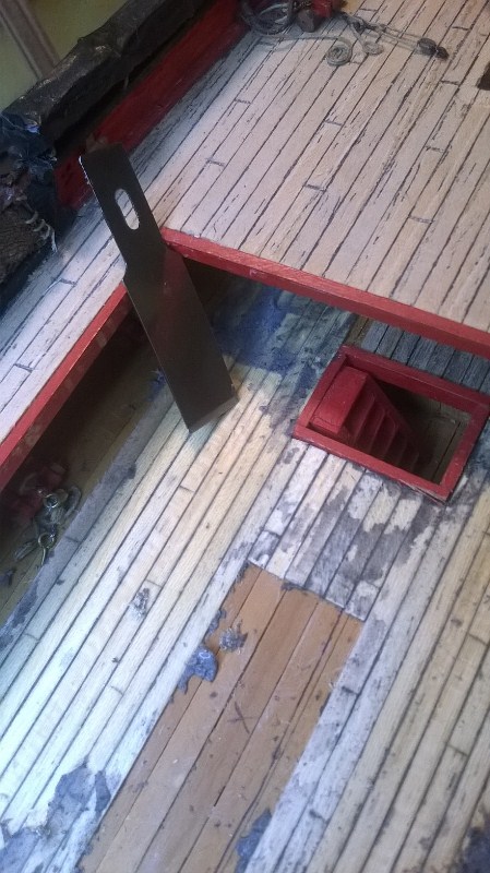

Toca levantarlo todo
y empezar de nuevo, colocar toda la cubierta del combés

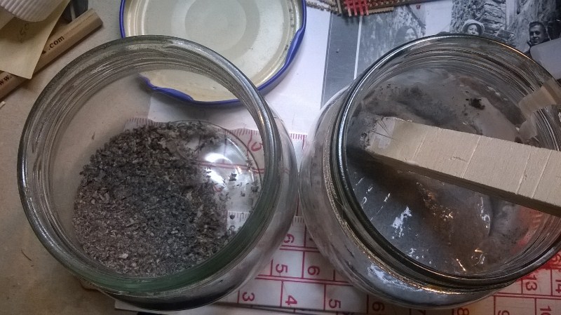

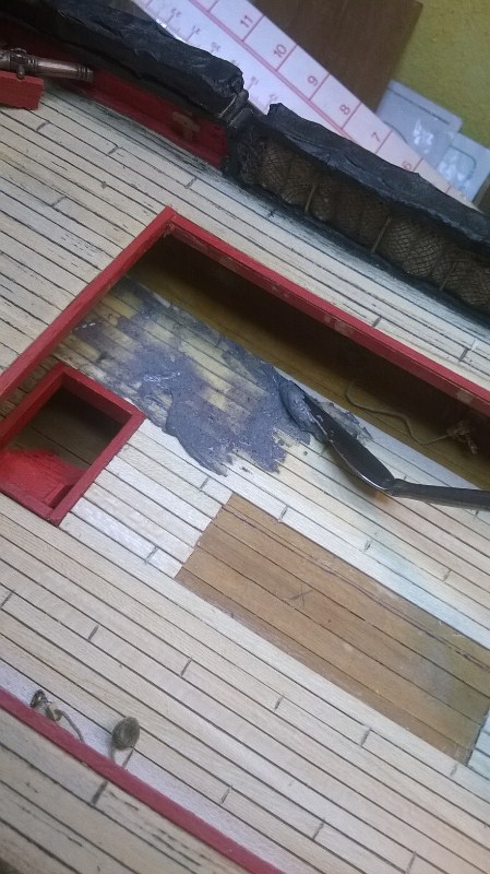

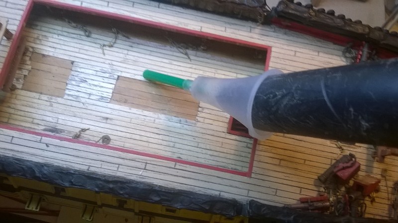

A escala le corresponde un ancho de 3 mm, el largo no lo recuerdo, tengo una plantilla que me sirve para señalar los cortes trasversales (de estribor a babor).
Coloco la tabla entera de popa a proa y la pego a la del al lado y la separo pasándole el canto del bisturí por el lado que no corta.
Con esto consigo separarlas un poco, muy poco, y dejar ese hueco vacío para que después entre la pasta. Después le hago los cortes transversales en los sitios correspondientes según medidas de la plantilla.
