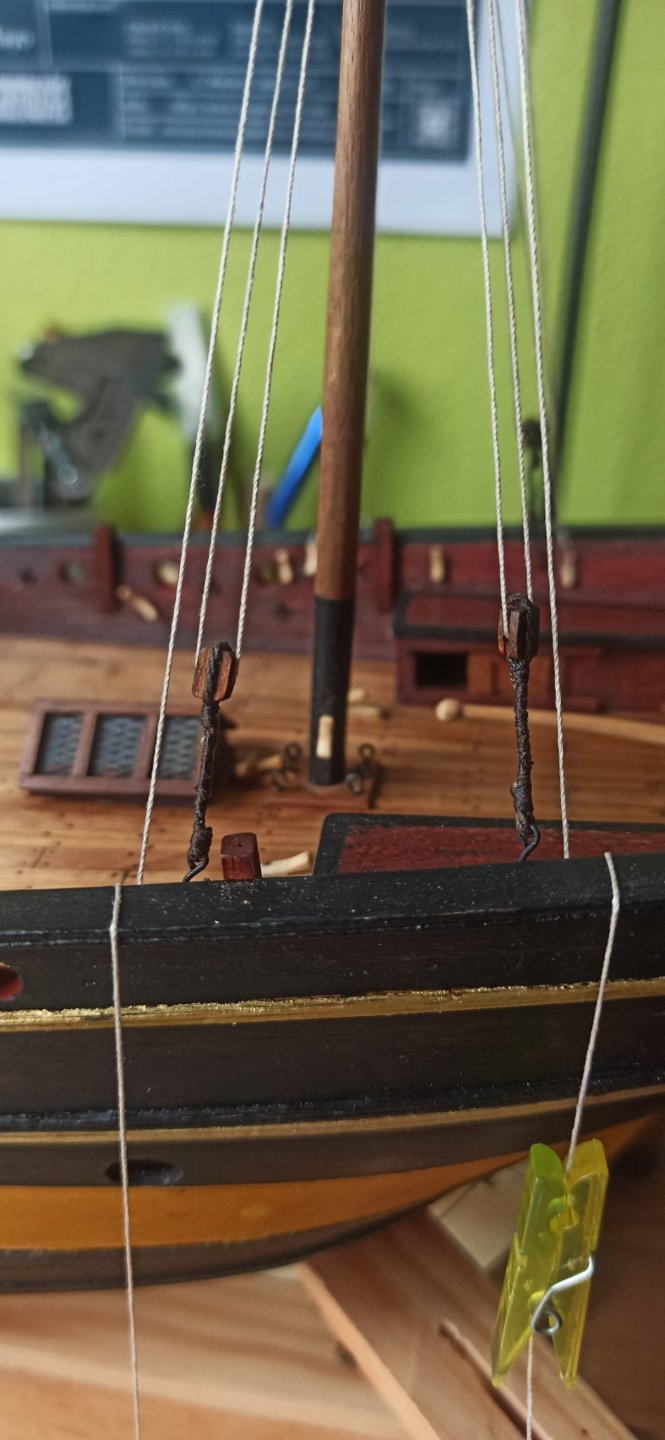

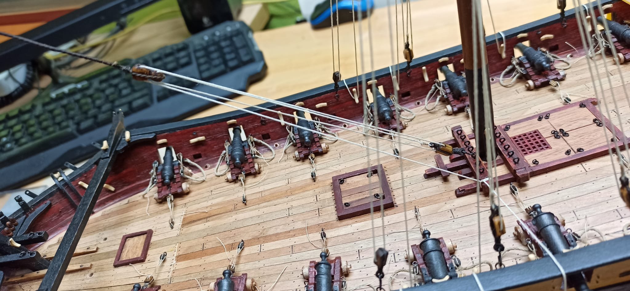

No pasa nada @Leopoldofran lo importante es corregir fallos, y aclarar dudas, que el amigo @manuelsirgo se va encontrar muchas resueltas, he de reconocer que a veces yo tmb me ozceco en un detalle pensando que esta mal, y luego resulta que estoy equivocado, no soy el más experto, ni el mejor modelista para opinar.

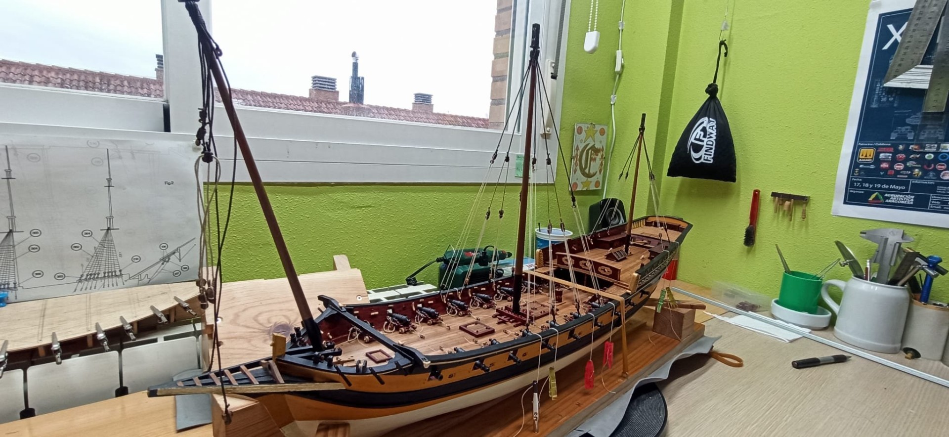

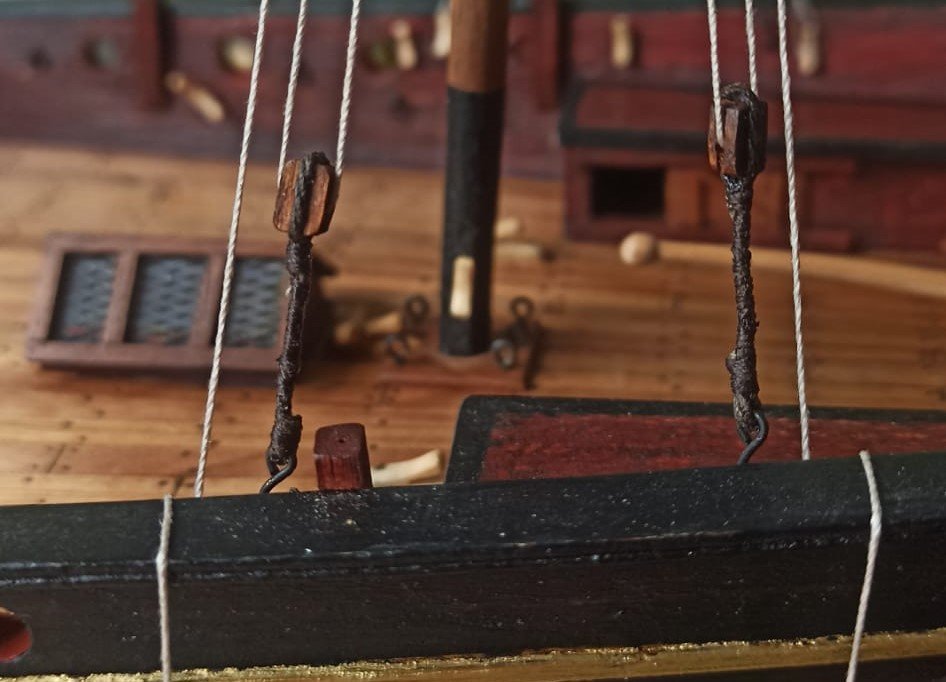

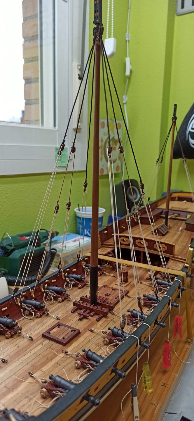

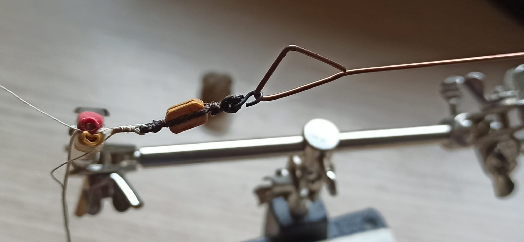

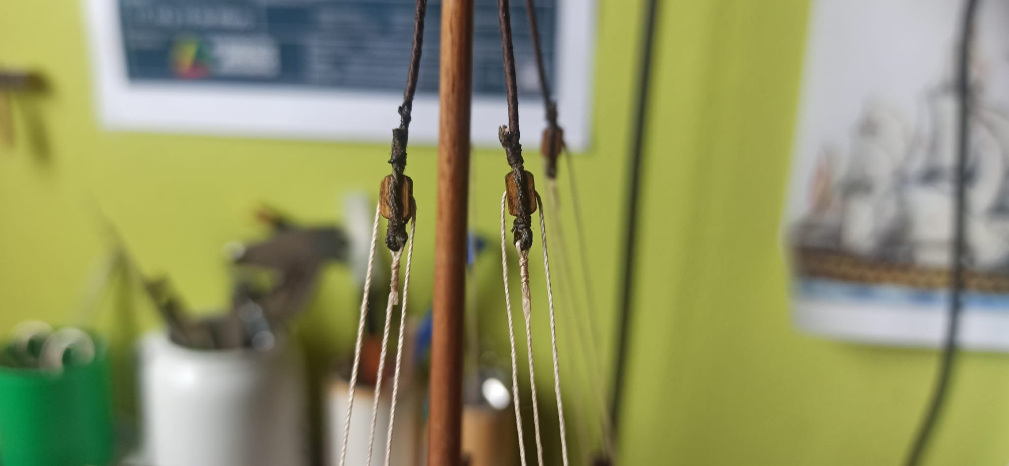

Bueno, ayer empecé haciendo la parte de las maniobras de los Senalete y Estrellera del Mesana, de momento no aseguro nada no sea que esté liandola parda, prefiero dejar asegurado sin terminar por si acaso.
IMPORTANTE
En este punto tener claro como vais a presentar las velas, y cual será el lado de barlovento y sotavento, como ya dije en inicio del hilo, los sartis del lado de sotavento deben de ir a pie de palo, otra cosa es donde se hacen firmes, pues habría que añadir argollas, cáncamos o similar, pues salvo en mayor que alguno queda, en trinquete y mesana, no hay vacios para poderlos colocar...
IMPORTANTE

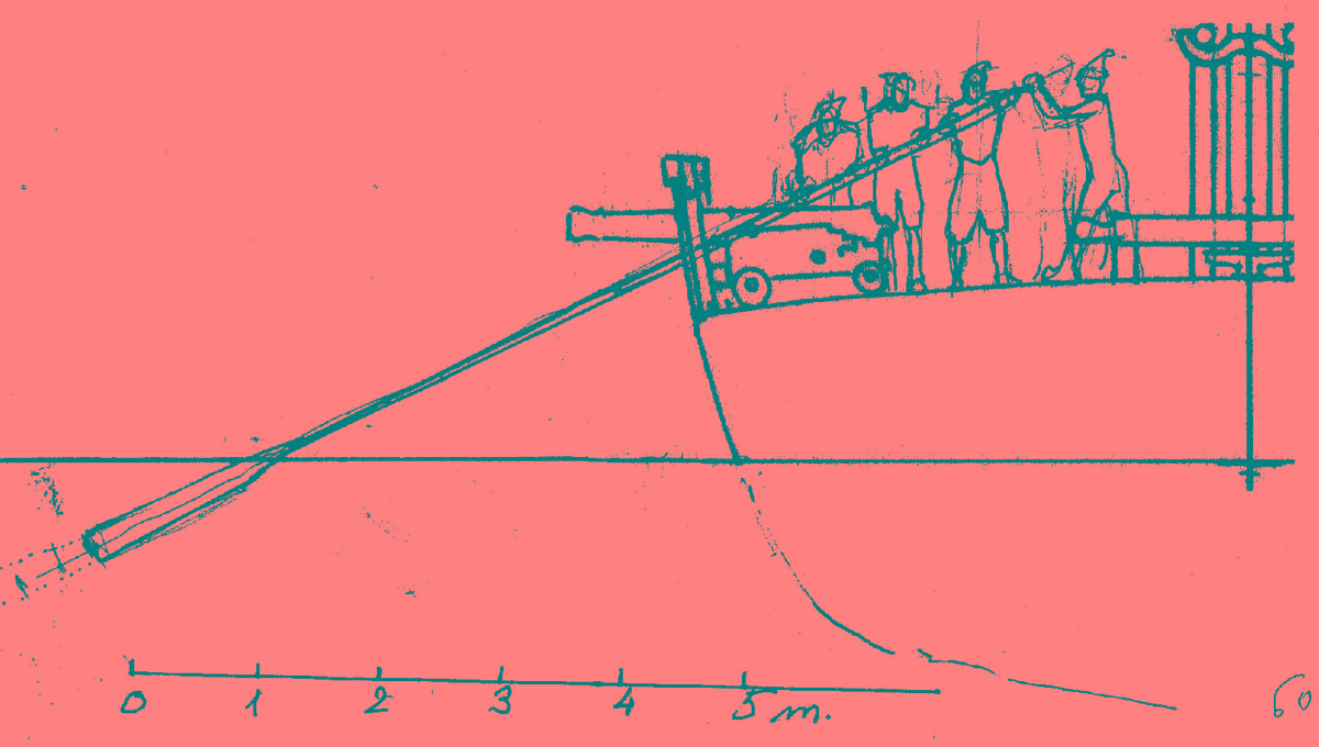

Pongo un dibujo en el que se ve que el remo de 8,40 m. no está mal, en puntos el remo de 9,30 que parece algo mejor

Un gran estudio de biomecánica, si señor!!Leopoldofran escribió: Mié Nov 20, 2024 6:37 pm Pongo un dibujo en el que se ve que el remo de 8,40 m. no está mal, en puntos el remo de 9,30 que parece algo mejorremo a la veneciana.jpg

Buenas tardes a todos.Leopoldofran escribió: Mié Nov 20, 2024 6:37 pm Pongo un dibujo en el que se ve que el remo de 8,40 m. no está mal, en puntos el remo de 9,30 que parece algo mejorremo a la veneciana.jpg
Esto es cachondeo. Entre los tres bogadores, el más cercano a la borda, sería un "escaqueado" y el esfuerzo del último, o más cercano a crujía, no sería muy efectivo debido a que tendría que bogar por encima de su hombro. El bogador central sería el que eficazmente estaría bogando el resto "haciendo como que bogan realmente".
Realmente no puedo conjeturar debido a que no tengo la altura del francobordo de la nave y por lo tanto el angulo de acción de la bogada. De todas maneras la diferencia en longitud del remo no creo que sea demasiado estimable, en este caso.

Josu, he puesto una sección incluso con una escala gráfica así que puedes conjeturar. Puestos a remar se puede cambiar la posición de los remeros en cada relevo, había 15 remeros por remo. Incluso una fragata de más de 1000 toneladas llevaba remos movidos por tres tíos, mira por ejemplo la Confederacy.

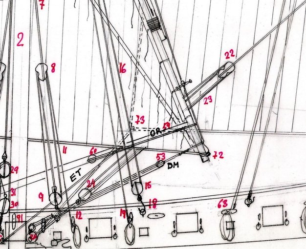

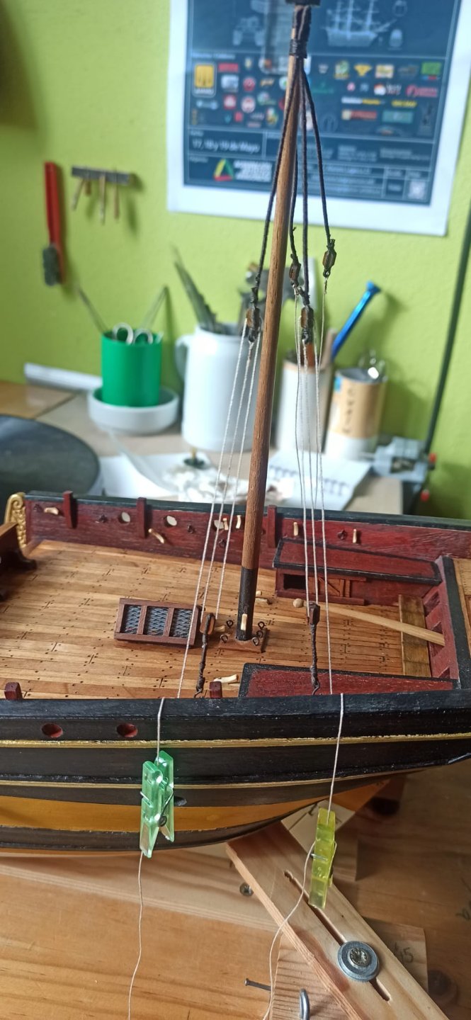

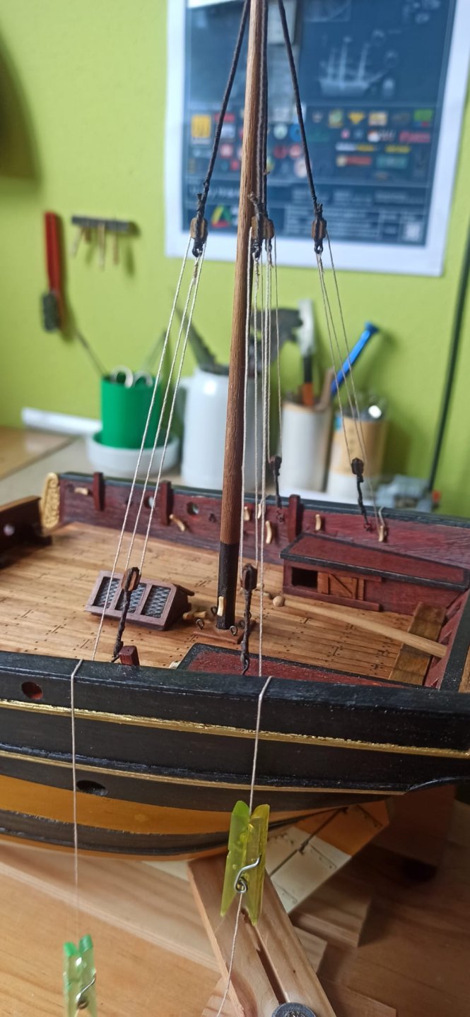

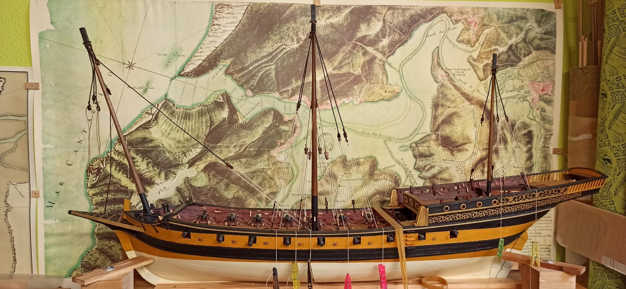

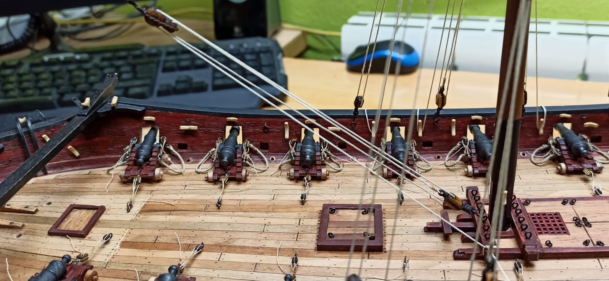

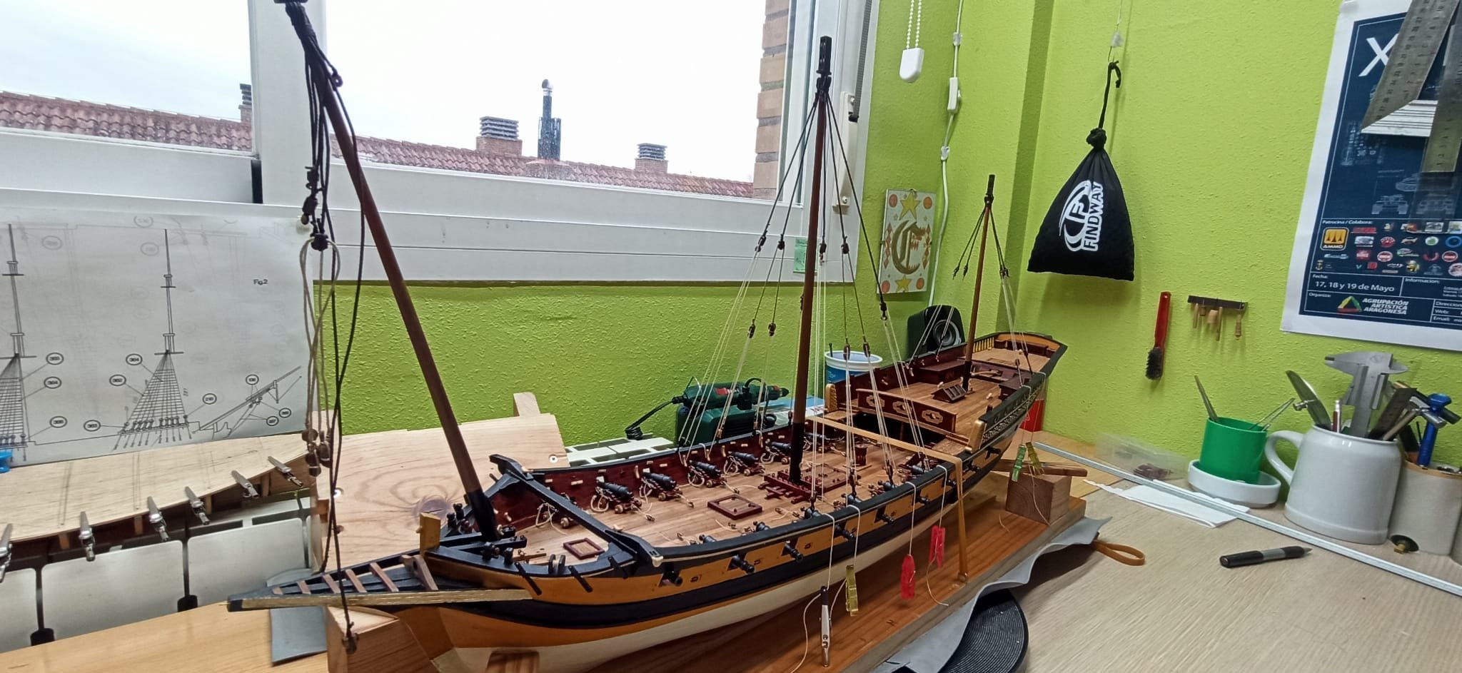

Buenas tardes a tod@s...seguimos con la Jarcia, es muy agradecida pues no hay que hacer mil ballestrinques
como veis esta todo sin fijar, solo colgando por si acaso,

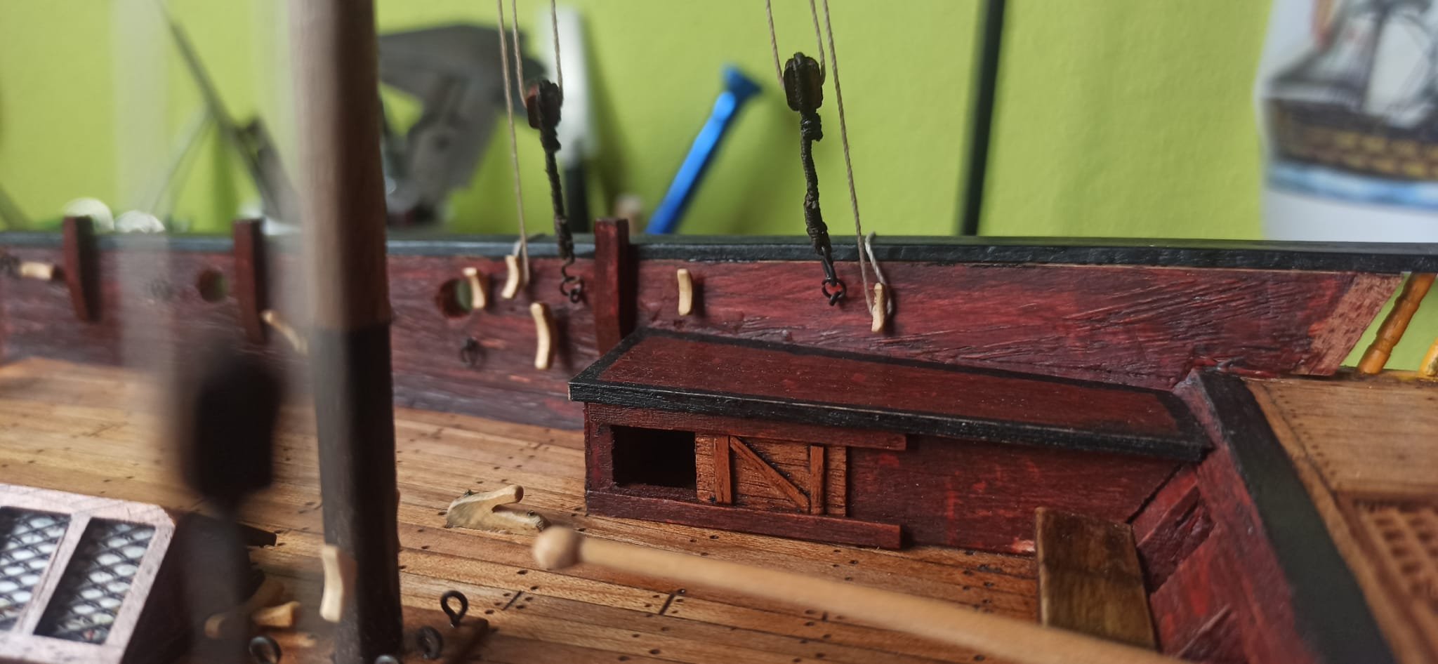

pero tengo una duda @Leopoldofran es referente al Aparejo de Cabeza, en foto no se ve bien en tu modelo, y en plano, el motón 24 esta muy alejado de la bita, te mando foto de como lo he hecho, y me dices que te parece. Creo que lo demás esta bien.
Un dato importante, la angulación del Trinquete, en plano casi sale a 18º
y en instrucciones de Arboladura marcas 15º que creo es más lógico, 18º me parece una burrada, pero claro no soy técnico en estos menesteres, pero hay que tenerlo en cuenta para siguientes constructores. Solo eso, evidentemente es más fácil corregir las instrucciones que retocar el plano. Pero se puede añadir una nota, no?
Un saludo y virutas.
- 5 PLANO VELAMEN Y MANIOBRA (1)_resize.jpg (98.79 KiB) Visto 1510 veces
- Imagen de WhatsApp 2024-11-25 a las 15.32.25_39a6aa3a.jpg (180.58 KiB) Visto 1510 veces
- Mensajes: 6060
Re: Jabeque Cazador
Hola. No me puedo acordar de donde salen los 15 y 18 grados de inclinación, pero la inclinación del trinquete en el plano es la que tiene el plano del AGS, calcada y supongo que es la que da el cajeado en la falsa quilla que tiene suficiente profundidad para empotrar correctamente el palo, además lo advertí al principio, creo recordar, porque en este barco al no tener obenques fijos a sotavento se necesita un empotramiento bien dimensionado y realizado para garantizar la verticalidad e inclinación de los palos.
El motón 24 está alejado del pie de palo porque este está muy lleno de maniobras. Las instrucciones hacen la rabiza de ese motón sencilla y el chicote del aparejo firme en la bita de barlovento, aunque en realidad podría ir mejor. La rabiza del motón 24 sería mejor que fuera doble y los dos chicotes firmes con gancho a dos cáncamos en el centro del barco. El chicote de la tira del aparejo es preferible hacerlo firme a la cornamusa en forma de cruz que se puede ver en el croquis de la pagina once de mi hilo, que por su forma admite además de esa maniobra que no se toca en navegación, la tira del davante.
El aparejo de cabeza no requiere ajustes frecuentes en navegación
Así quedarían permanentemente disponibles las cabezas de las grandes bitas para la escote de la trinquete y no haría falta cambiar de costado el chicote del aparejo de cabeza.
