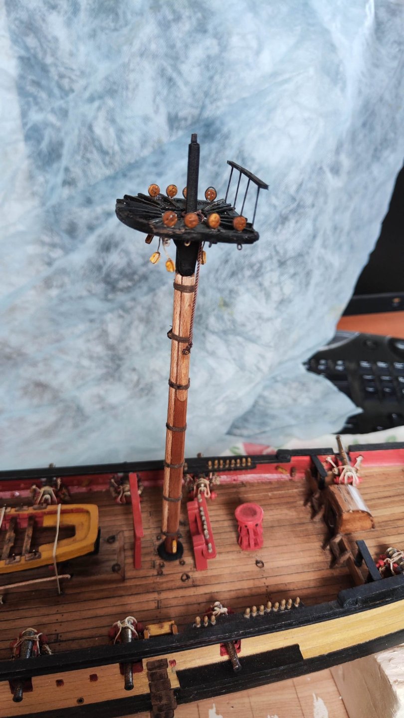

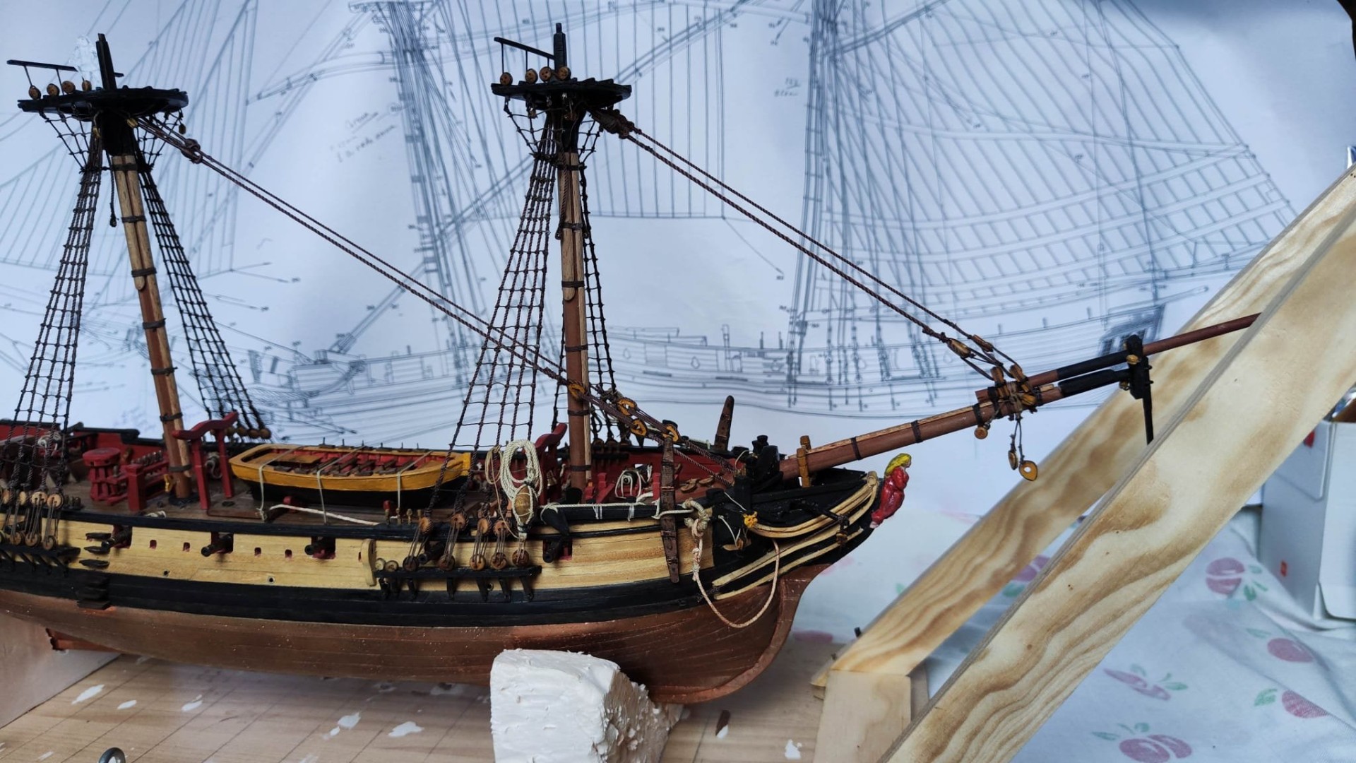

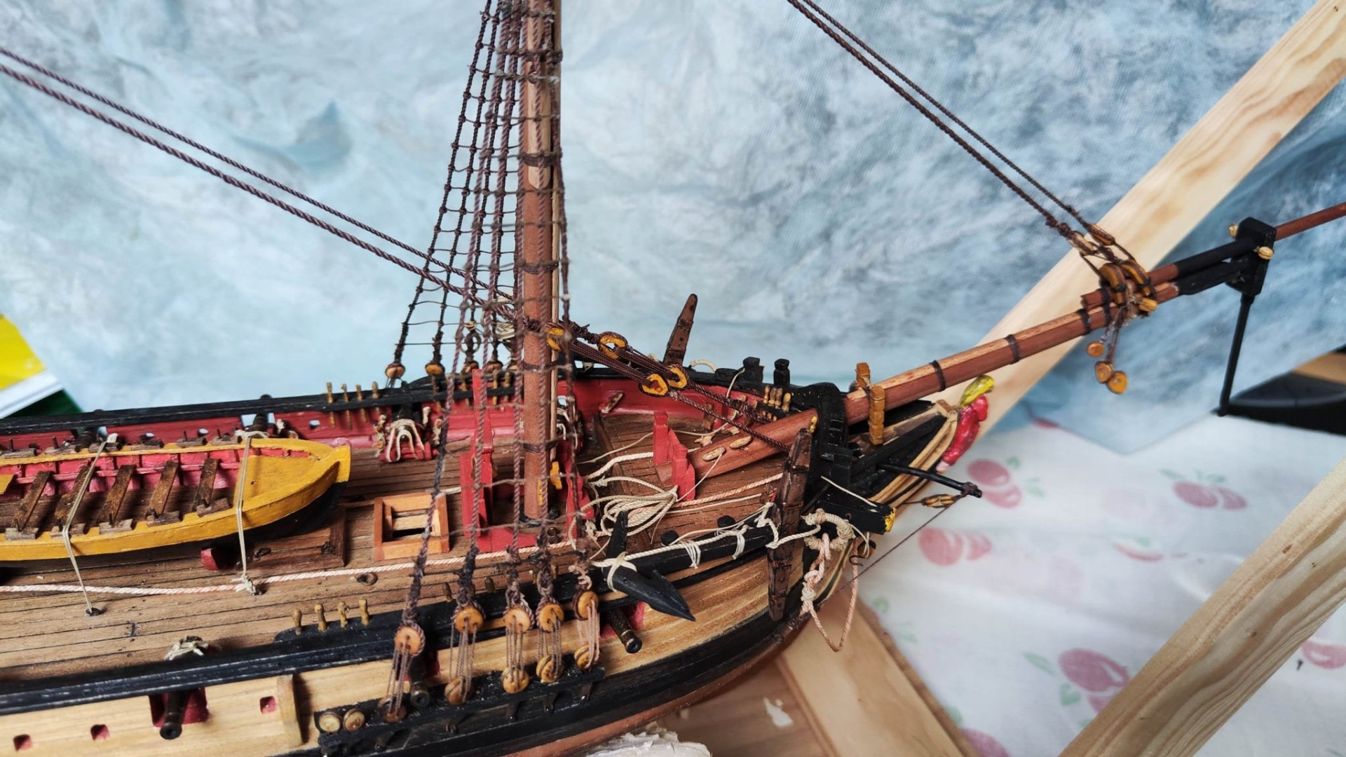

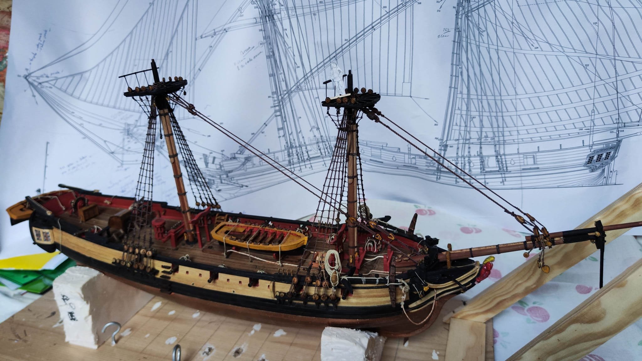

Hola, subo un par de fotos, que tenemos el hilo muy abandonado. He puesto casi todos los elementos de cubierta, aunque faltan los linguetes
, los elementos de proa y la bomba.
Tengo ya las cofas con sus vigotas metidas usando latón de 0.5 y voy a empezar a poner flechastes y a la vez ir poniendo los obenques del mayor antes de ir hacia arriba con los masteleros y el bauprés, más que nada por la fragilidad que adquirirá el modelo. Pongo foto del primer flechaste, hay que quitar algún hilillo de los cabos pero creo que va bien.
Los sotrozos tanto inferior como superior de donde parten jaretas y arraigadas son de latón.
Para las arraigadas he probado a hacer garfios de latón pero salen muy grandes , creo que más que embellecer el modelo, lo ensucian, así que haré un ultimo intento pero me temo que irán sólo con cabo.
Para las chilleras con las bombas de cañón sigo teniendo dudas, por lo que he leído, los brass monkeys que llamaban los ingleses son leyenda, y en muchos hilos de los foros anglos sólo hablan de soportes a los lados de los enjaretados y otros adosados al casco con agujeros para que no salieran rodando. Ya le daré otra vuelta o seguiré directamente el consejo de Leopoldo, caja triangular de madera con sólo una altura, tipo billar.

Qué bien que avanzas, yo lo tengo parado por culpa de la jabonera. Noto lo siguiente. Faltan los linguetes, la altura de la barandilla de las cofas es excesiva, con 13 mm va que chuta, la separación de los flechastes a lo sumo 6mm. No veo el guardajarcia pero parece que sí tiene, de alambre ( era de palo)
Buhochico
- Mensajes: 497
Re: la Sophie
Hola @Leopoldofran , sí, lo de los linguetes lo tengo claro, a ver si le hago, pero es que estoy dedicando poco tiempo.
El guardajarcia es lo que he llamado sotrozos en mi mensaje, lo he puesto de latón.

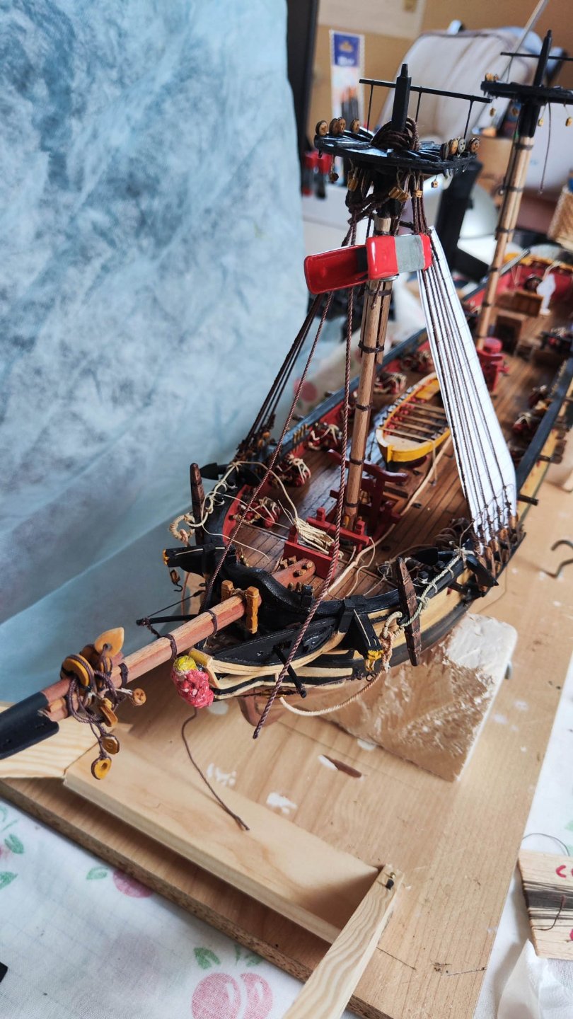

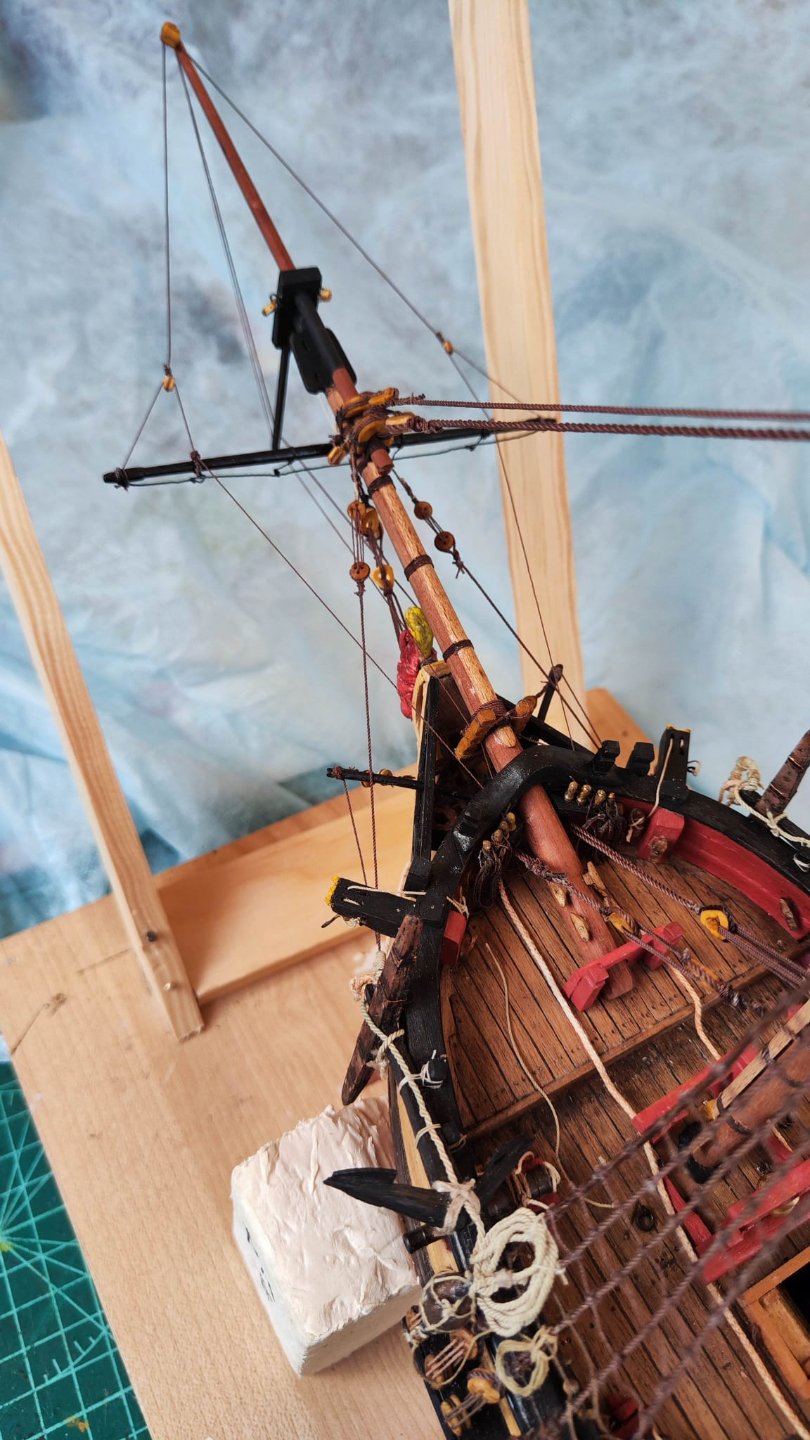

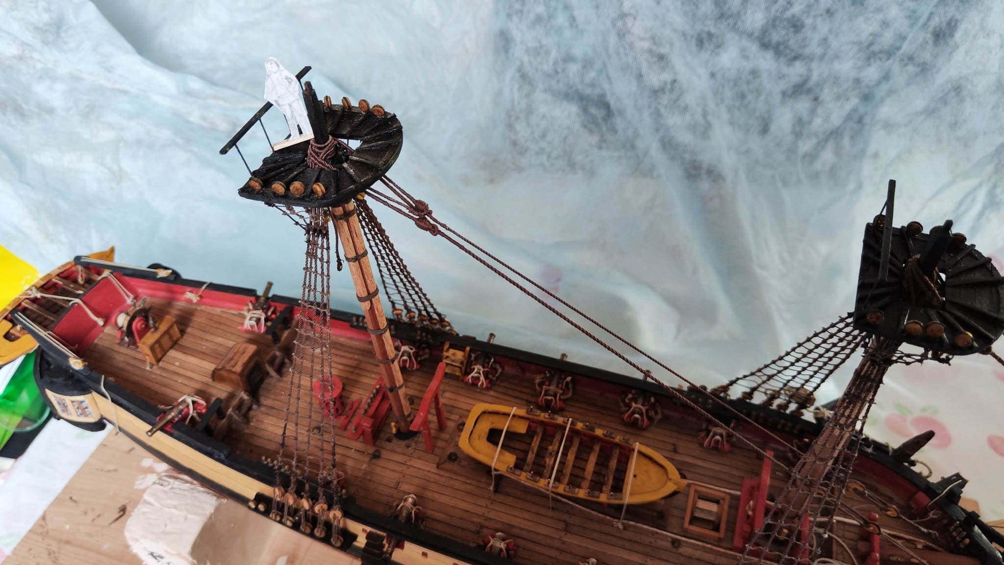

Hola, subo alguna foto más para que veáis cómo va.
Lo siguiente aparejar completo el bauprés y empezar a subir con los masteleros y juanetes.
¿Consideráis que es mejor terminar la arboladura y jarcia fija o meter ya las vergas de mayor y trinquete y la vela cangreja ?
El estay mayor lo he metido por estribor y el contra estay por babor con su barrilete también a babor. Parece que es lo correcto pero las fuentes no son unánimes.

Buena pregunta, ya me gustaría conocer la respuesta. Yo hubiera puesto todas las maniobras en sus cabillas y cornamusas y hubiera montado un lío muy gordo de hilos colgando, después hubiera empezado con los obenques.
Pero otros empiezan con los obenques como tú, podrías echar un vistazo al libro de aparejado de Francis Jonet que procede así y está traducido. De paso nos dices qué tal es.
Otros en este momento desmontan los palos soltando los acolladores, ponen cada palo vertical en una base exterior y ponen vergas , velas y maniobras, luego ponen los palos en el barco y con los obenques hacia arriba afirman las maniobras y después vuelven a montar los obenques.
Ya nos contarás, un abrazo .

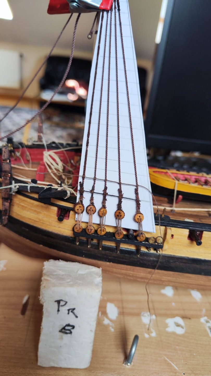

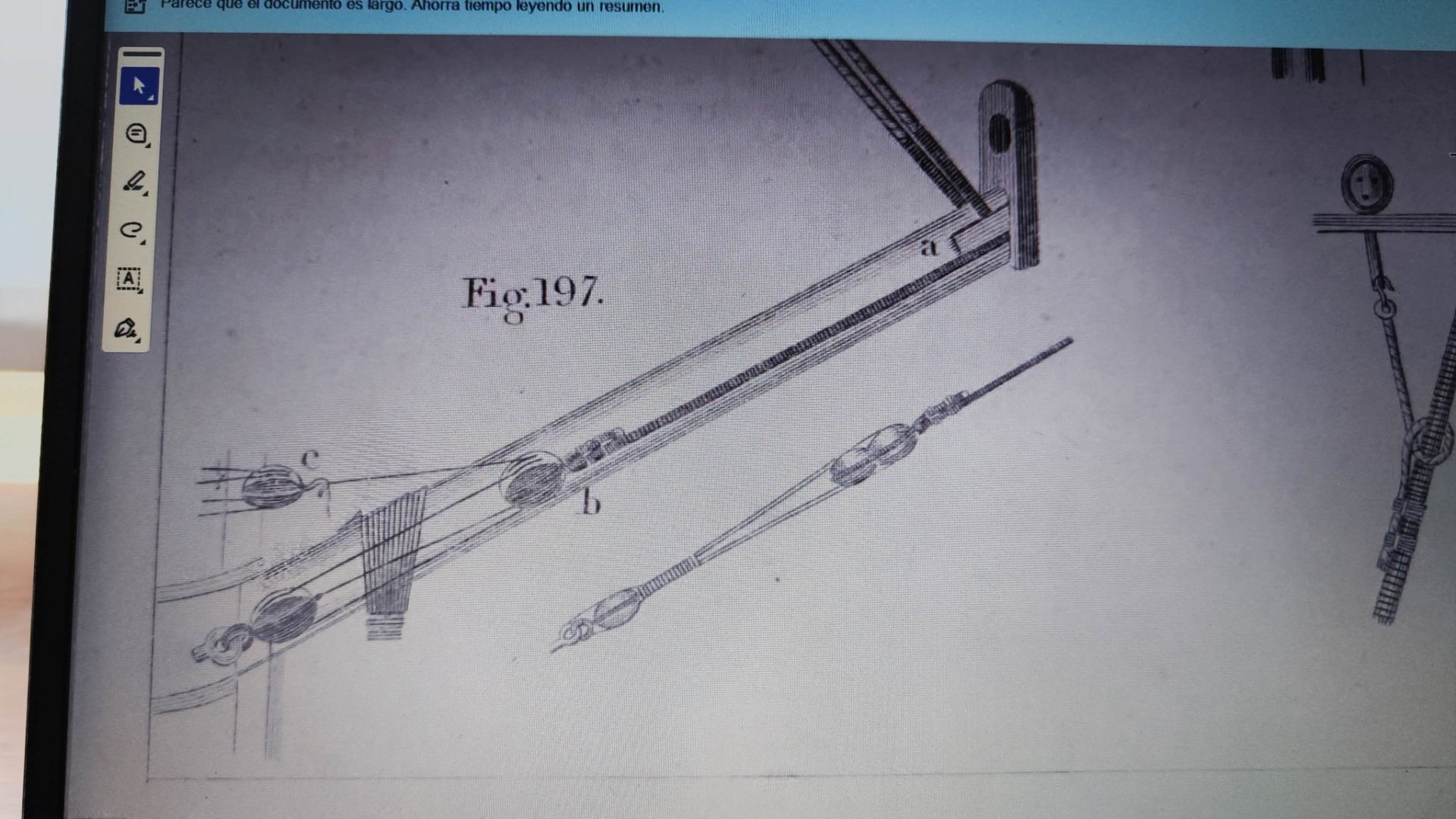

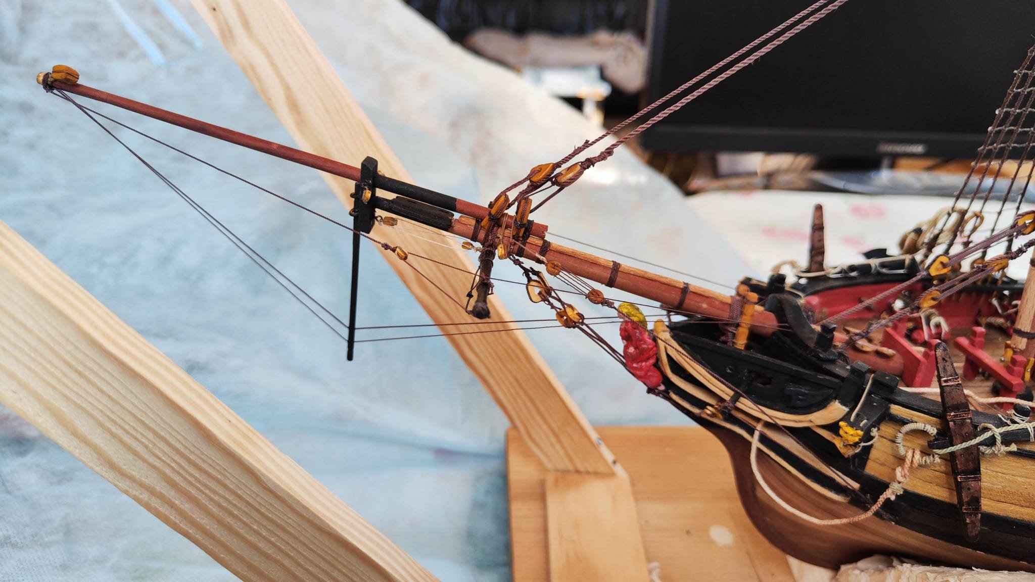

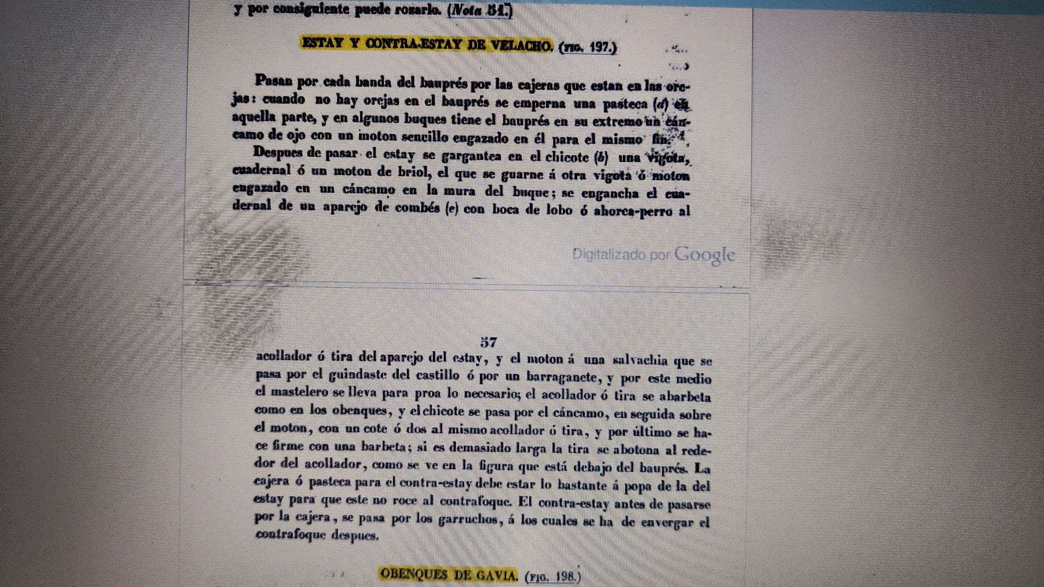

Gracias por vuestros ánimos. Un par de fotos sobre cómo crece la jarcia del bauprés.
Con la monografía de El Cisne en francés me ha costado ver cómo va parte de la jarcia. Después de mirar el Pettersson ha sido el Dacy--Vallarino el que me ha dado la respuesta para el estay y contraestay del mastelero.

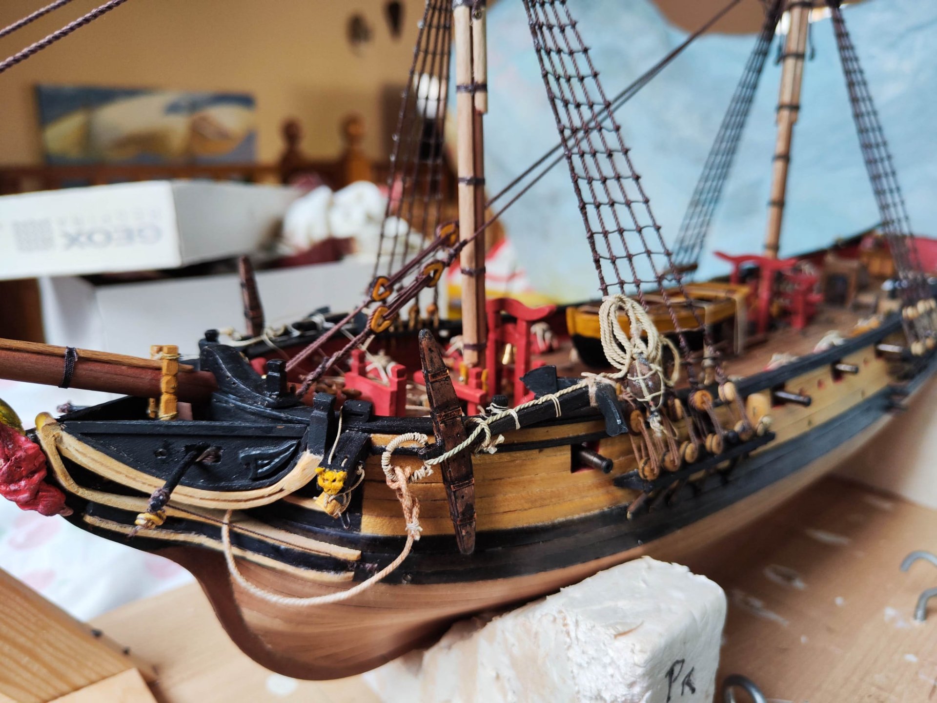

Tengo que cerrar el astillero una temporada ya que a los viajes a Cantabria se suma que hay que pintar la buhardilla, o sea donde está el astillero, orden de comandancia, lo peor es tener que recoger TODO. Antes de la parada comparto fotos de la raca , en francés rocambeau, en inglés traveller. Es la primera vez que lo oigo y la tenía que haber hecho antes. Es para el nervio del foque y está hecha con pletina y soldando una anilla a modo de grillete, quizá mejor hacerla con hilo de latón como la imagen que pongo, estoy a tiempo de cambiarlo.
Mi técnica y procedimiento es claramente mejorable. Pero el SMA lo tengo muy elevado.

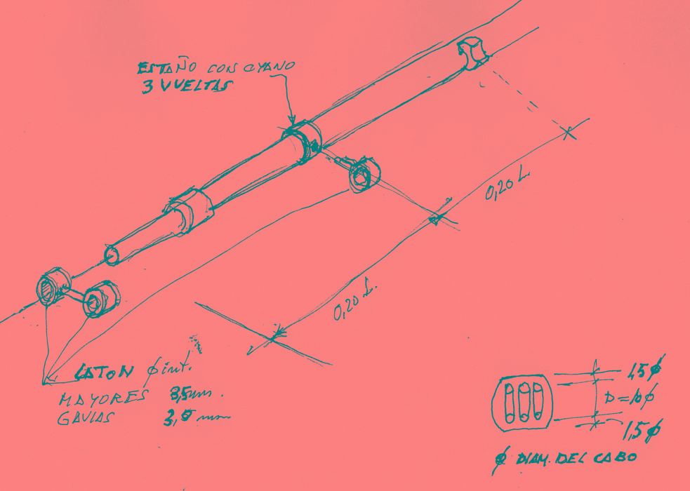

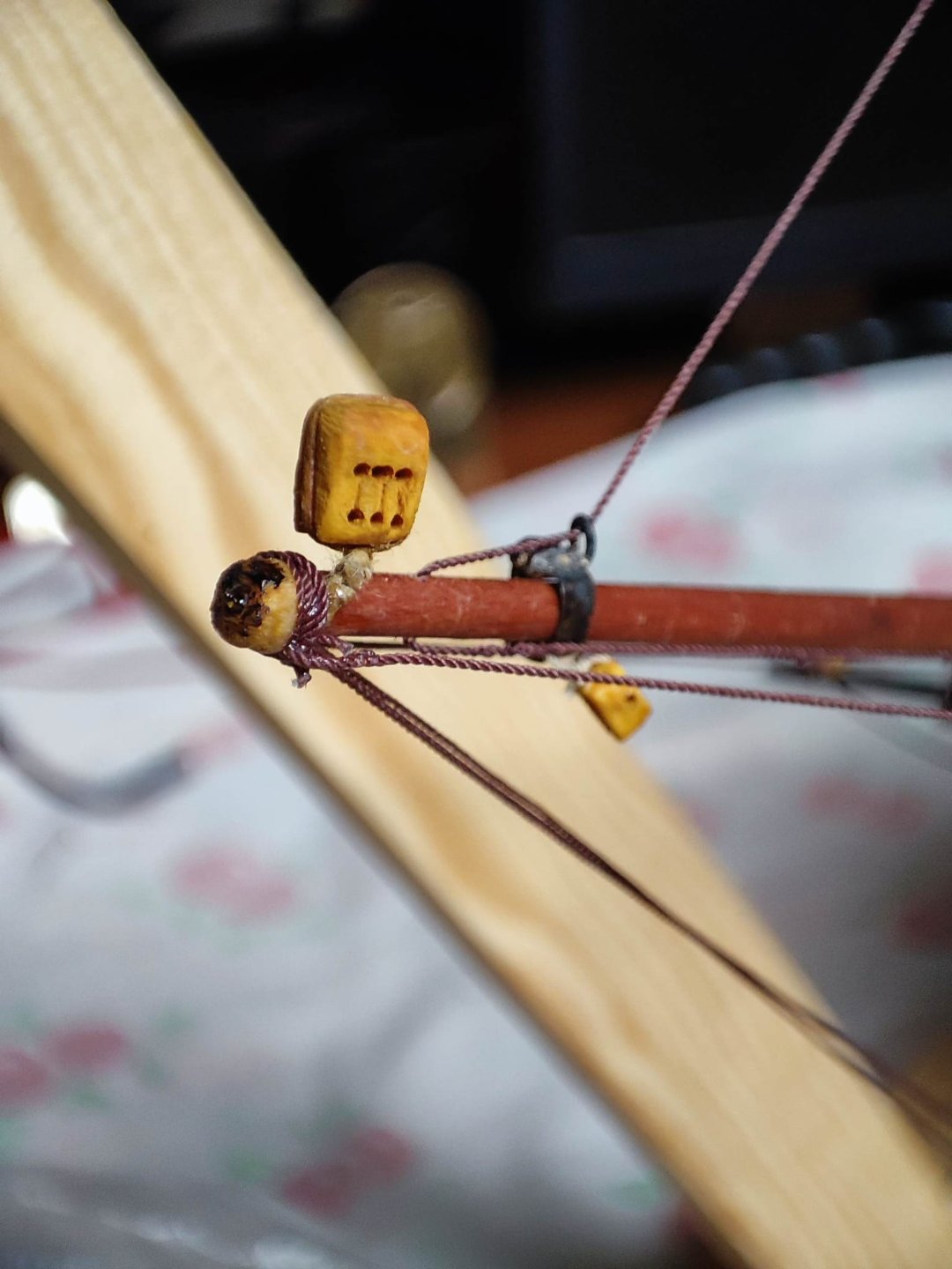

Para los herrajes en las vergas para los botalones de alas, solo llevan las mayores y las gavias, al menos en Le Cygne. El cuadernal en la punta del botalón necesita un poco de lima.
Si tengo que levantar el taller me paso a los sudokus.
- Mensajes: 6005
Re: la Sophie
Los herrajes para los botalones es mejor ponerlos ANTES de envergar las velas.

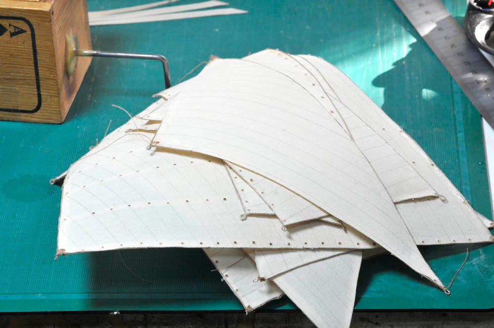

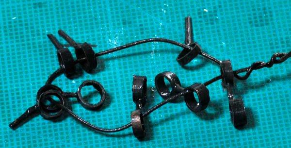

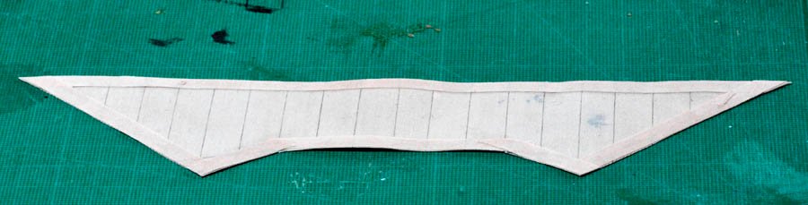

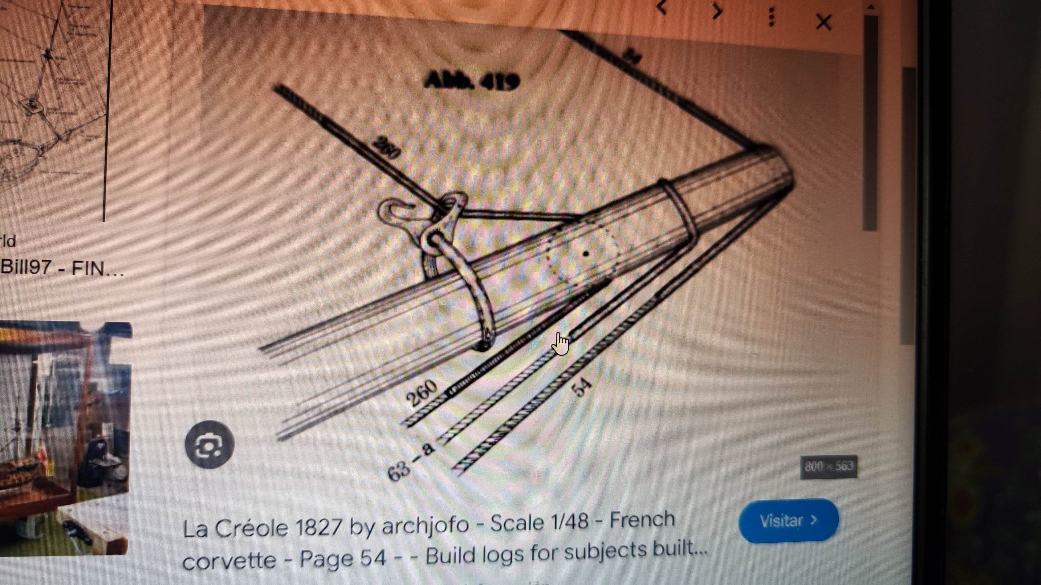

Buenas pongo unos pequeños avances. Vela trinquete su altura está reducida porque va a ir aferrada y si no abulta demasiado.
Velas con sus refuerzos y relingas. Las he sacado del libro de Tacón y son muy finas, la más gruesa es de 0,4mm.
Herrajes de los botalones en las vergas, me ha llevado un día y pico.
