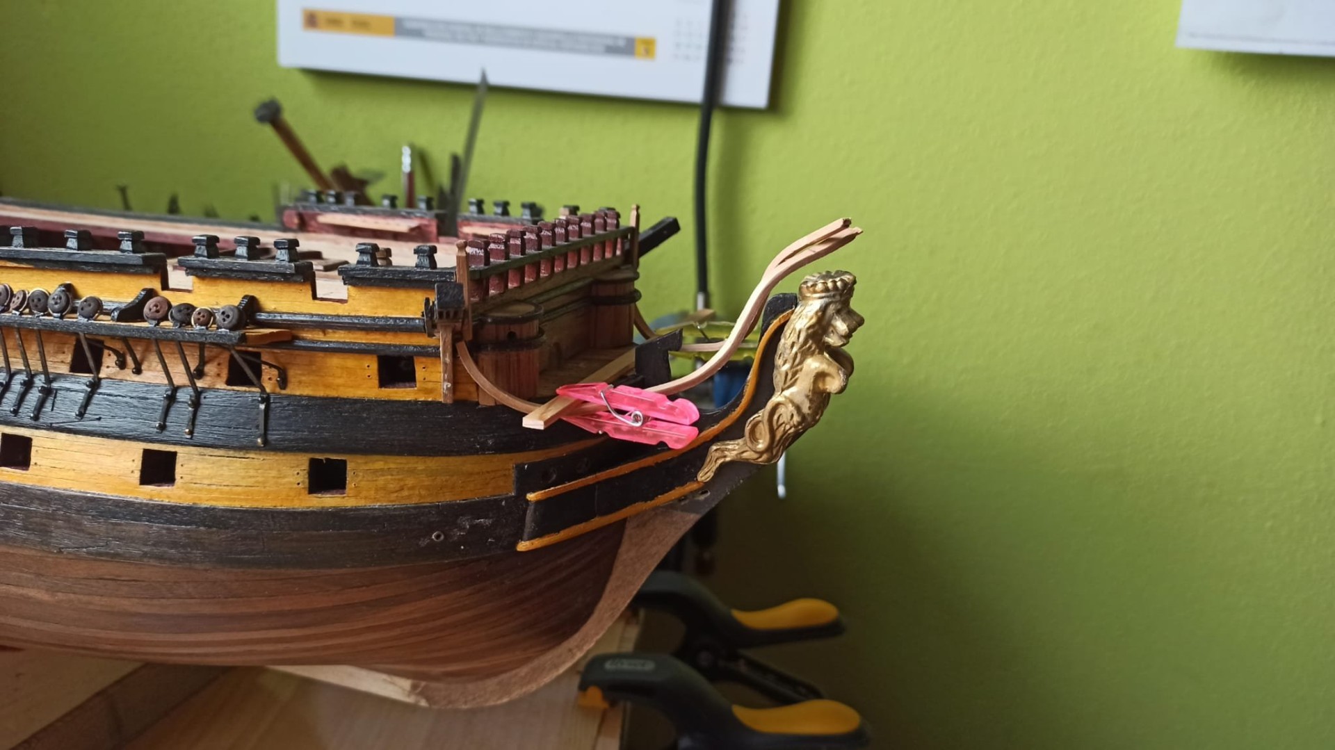

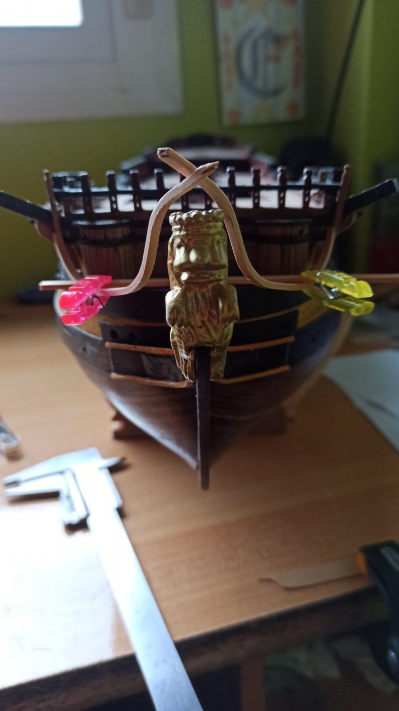

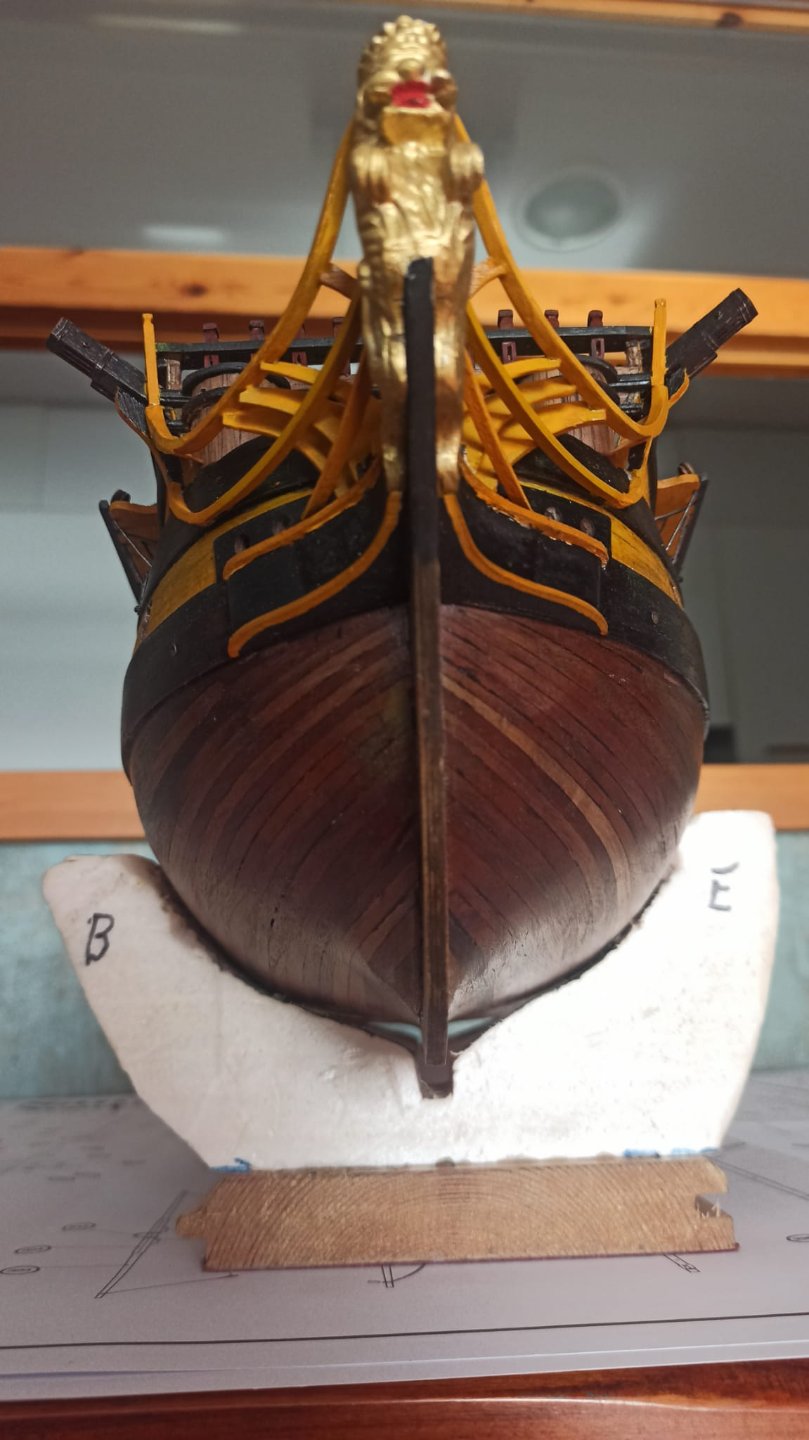

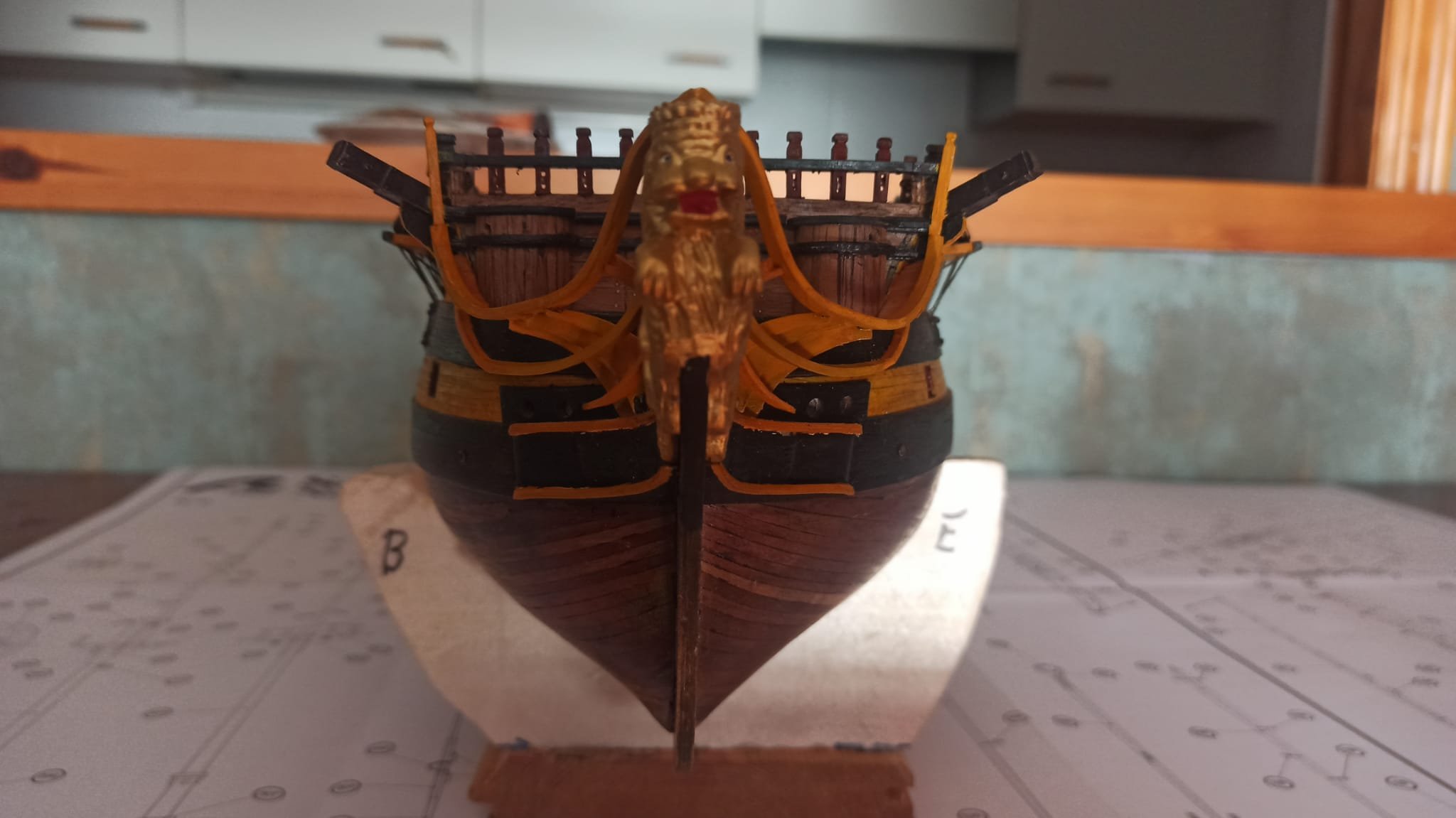

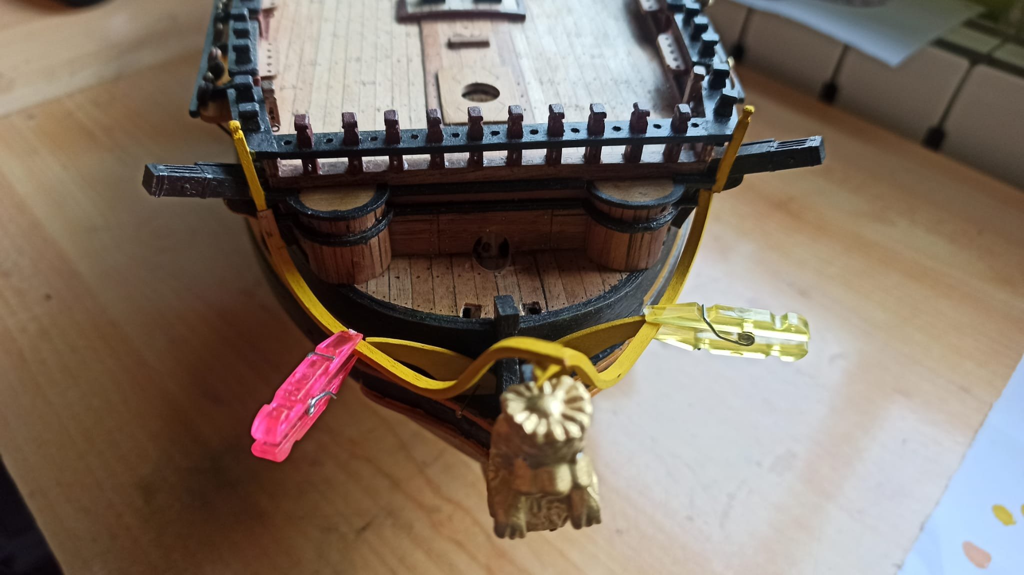

Ahora toca las Gambotas y los Brazales, que sinceramente tampoco me ha trastocado mucho, hice el primer brazal y con ese como referencia fuí haciendo las gambotas, eso sí, lento por que cada brazal son tablillas de 0´5 pegadas a un molde para darle la curvatura. No me voy a explayar, pues todo los métodos seguidos son ya conocidos de todos, ya que yo los he copiado de hilos de aquí, sigo flipando como puede el amigo Jean Marie hacer semejante detalle, y más después de decir @Leopoldofran que era su primer modelo, para alucinar, bravo...
Fallos hay por que lo sé, otra cosa es que los pase por alto!! :lol: :lol: :lol:

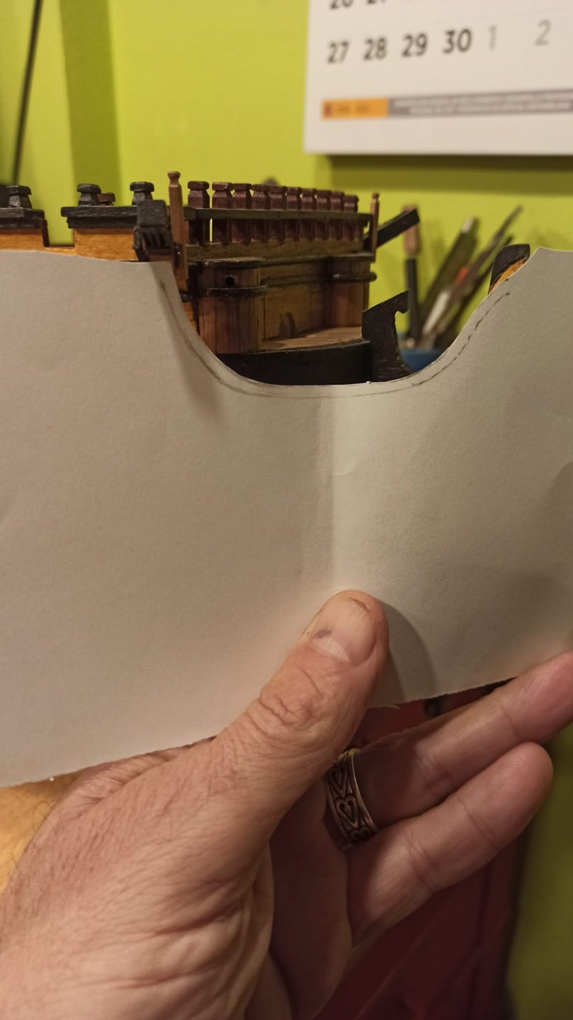

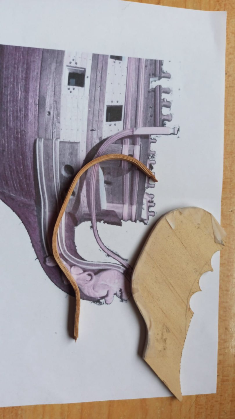

Empezamos con una fotocopia a escala 1:1 para sacar el molde, a el pego los listones y los aprieto con gomas elásticas
Imagen de WhatsApp 2023-12-08 a las 15.03.43_4de43f53.jpg (115.95 KiB) Visto 2466 veces
Imagen de WhatsApp 2023-12-08 a las 15.03.43_6064acd1.jpg (99.32 KiB) Visto 2466 veces

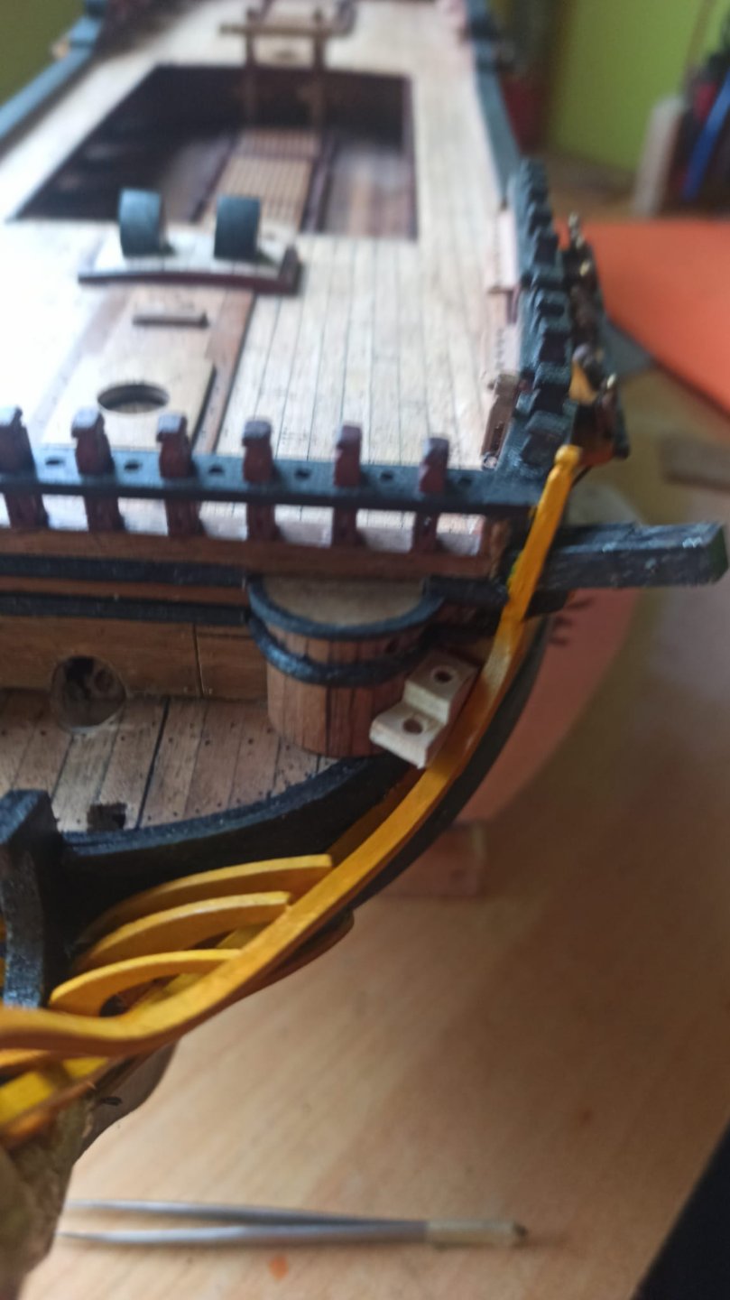

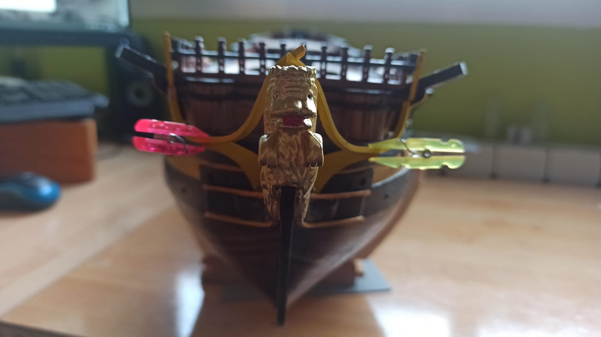

Una vez hechos ambas bandas, los sujeto como buenamente se dejan...
Imagen de WhatsApp 2023-12-08 a las 15.03.42_95854b5a.jpg (101.84 KiB) Visto 2466 veces
Imagen de WhatsApp 2023-12-08 a las 15.03.42_a367708e.jpg (114.07 KiB) Visto 2466 veces
..., y hago la primera Gambota

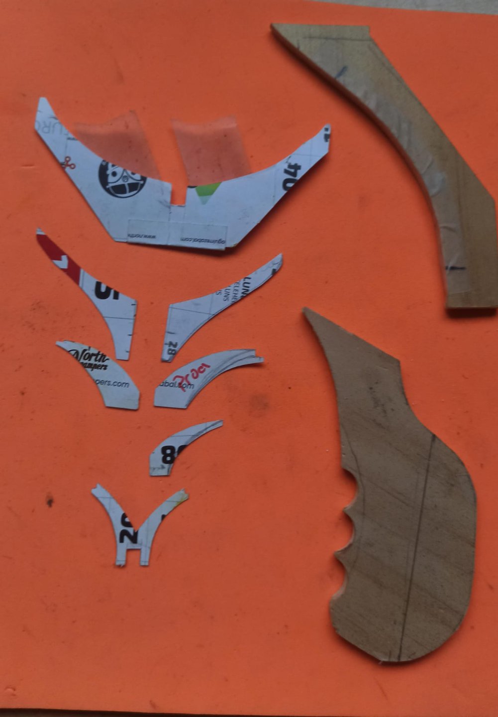

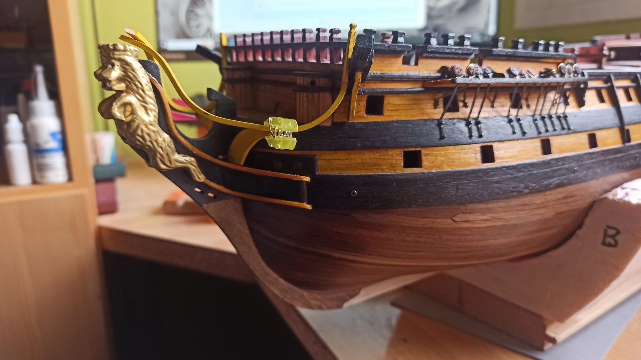

Sigo con ellas, dejando un hueco entre ellas, el molde lo hago con cartulina, ajusto al brazal y luego lo paso a contrachapado de 1mm de 5 capas, por cierto, lo guardo como oro en paño, no he vuelto a encontrar de esa calidad.
Imagen de WhatsApp 2023-12-08 a las 15.02.25_99b0daa3.jpg (104.08 KiB) Visto 2466 veces
Última edición por crisjaca el Mié Ene 03, 2024 11:21 am, editado 1 vez en total.

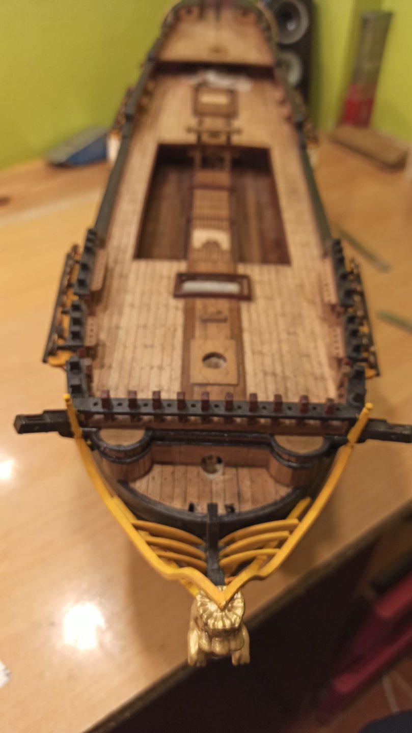

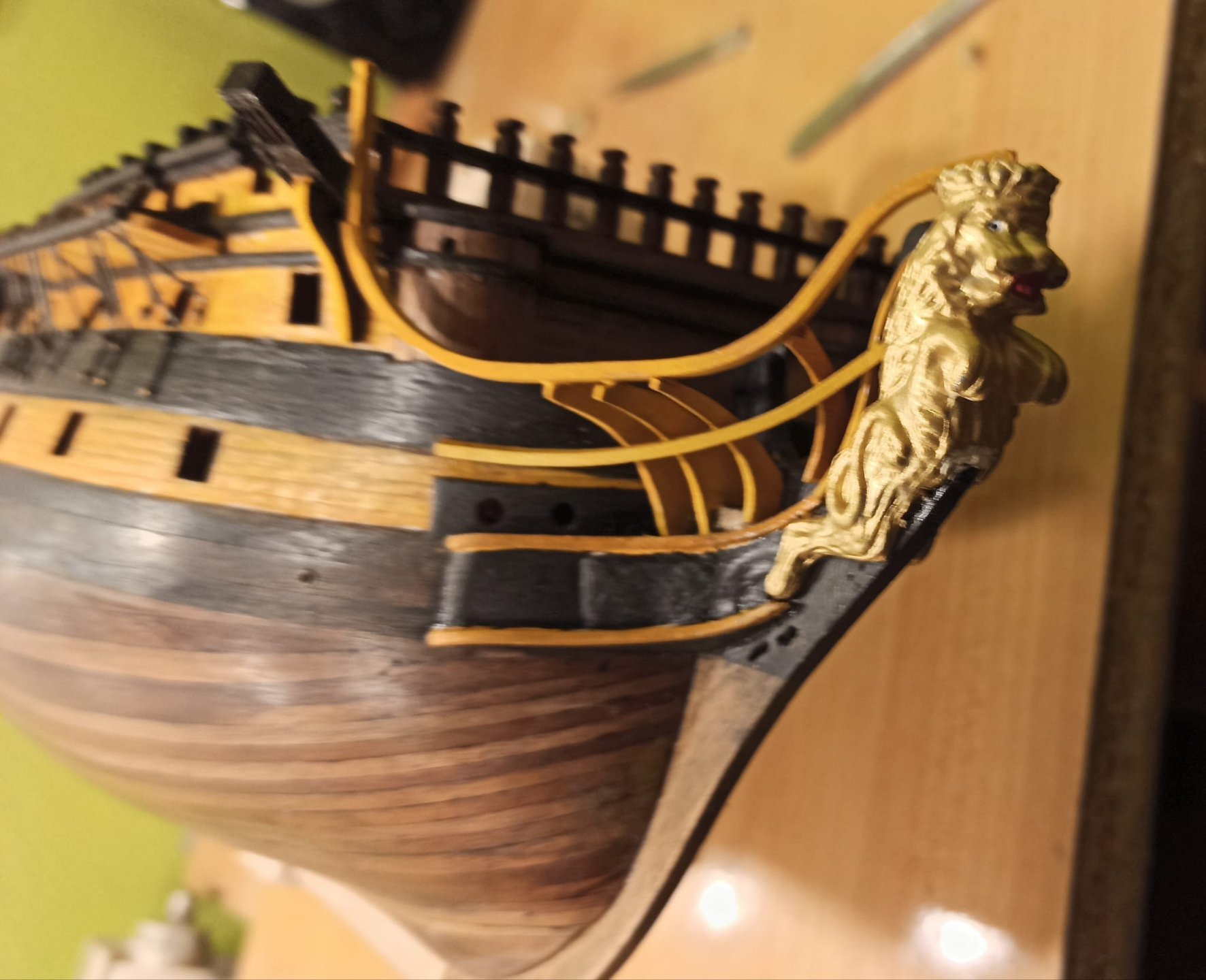

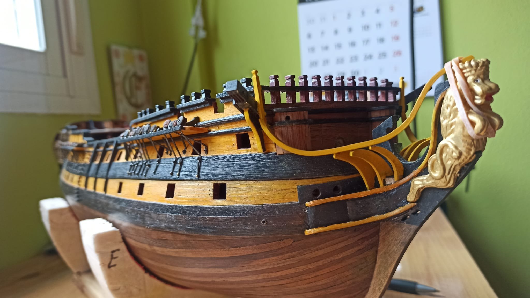

Y seguimos con más fotos que no me dejo por antes, y acabar con los brazales, y pegar la parte trasera de los retretes de tropa, es el siguiente paso.
Imagen de WhatsApp 2023-12-08 a las 15.02.25_5be56406.jpg (99.61 KiB) Visto 2464 veces
deberia haber medido la distancia y haberlos hecho equidistantes verdad...ya, bueno, a veces soy un brozas
Imagen de WhatsApp 2023-12-08 a las 15.02.25_46c86688.jpg (234.18 KiB) Visto 2464 veces
Imagen de WhatsApp 2023-12-08 a las 15.02.23_23fe54b6.jpg (134.83 KiB) Visto 2464 veces
Imagen de WhatsApp 2023-12-08 a las 15.02.24_d34a6003.jpg (113.14 KiB) Visto 2464 veces

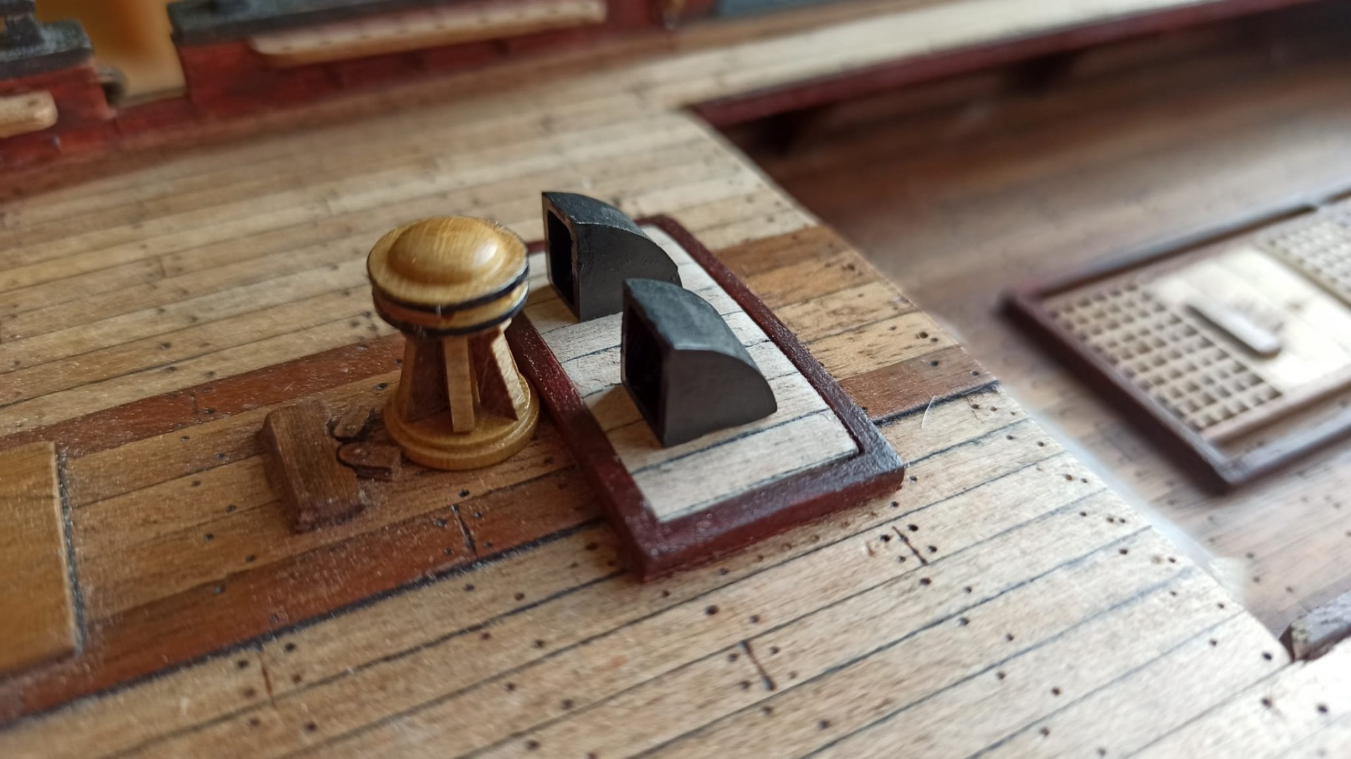

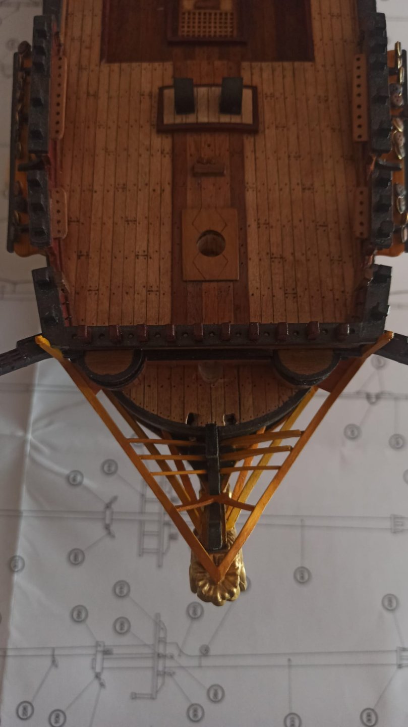

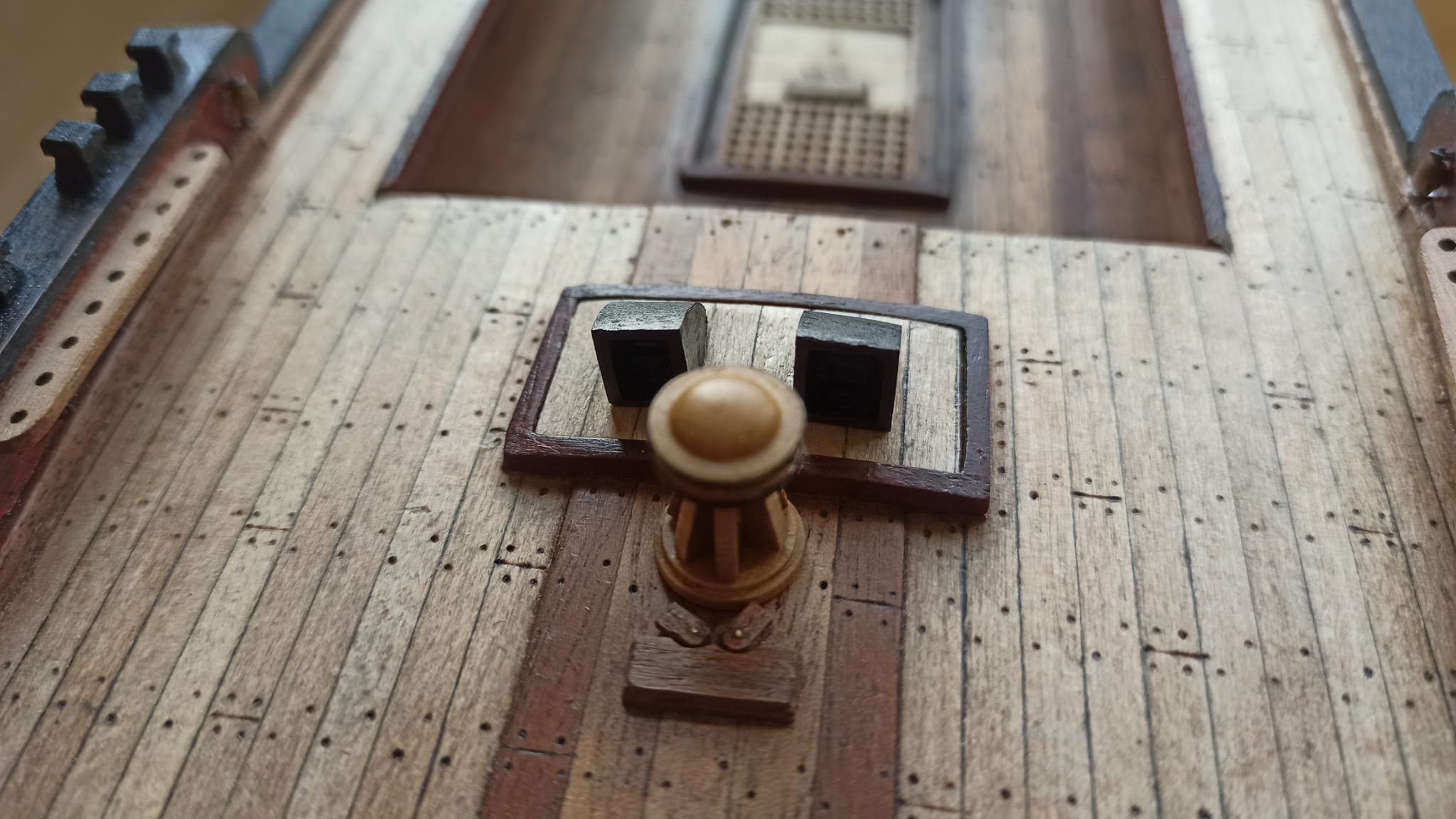

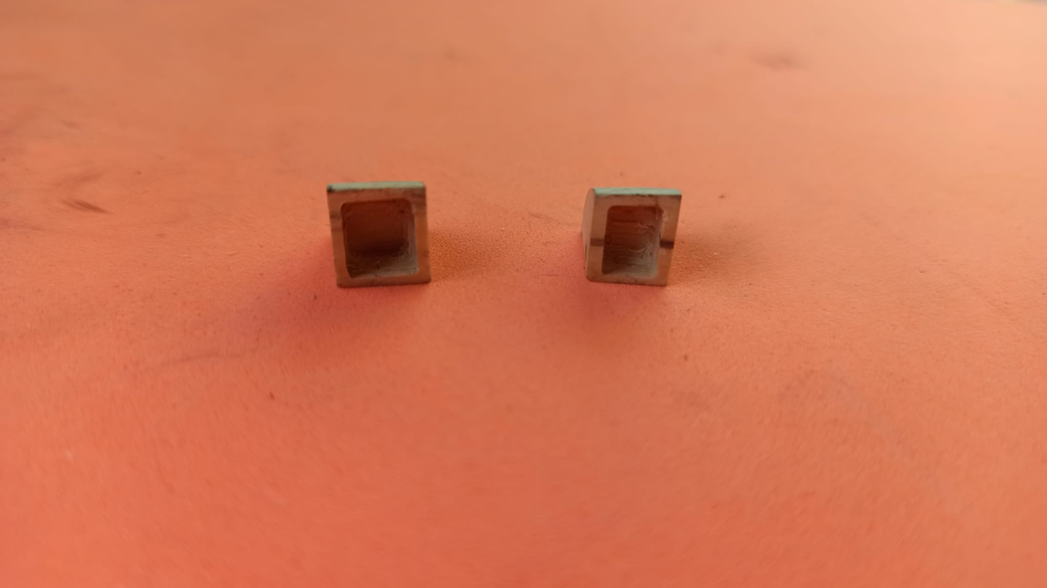

ImagenComo ya habreis visto en una foto, cambie el enjarretado de encima de la cocina y le he hecho macizo con la salida de chimeneas, que deberan ir con la entrada hacia proa? no lo tengo claro :think:
Le faltara el refuerzo de chapa pero estoy esperando a la herramienta de clavetear para hacerlo bien.
Mensajes: 6012
Re: San Juan Nepomuceno de AL
Enhorabuena, muy logrado ese beque, como está ya vale.
En realidad los extremos de proa de los brazales se unen en una pieza de madera, llamada perdigueta, el león queda de quita y pon, pero tal como lo has hecho me parece muy bien.
la salida de humos de las cocinas son dos conductos cuadrados de chapa, los sombreretes que es lo curvo se encajaban en ellos de forma que su abertura mirara a sotavento, tienen por tanto cuatro posturas posibles, mirando a popa sería su posición si el barco estuviera fondeado, y mirando a proa si estuviera navegando viento en popa.

Muy bien el beque, no es fácil que quede todo mas o menos simétrico. Yo me rompí los cuernos con el de mi ST, y no esto satisfecho del todo.
Me gusta mucho como te esá quedando tu Nepomuceno :clap:

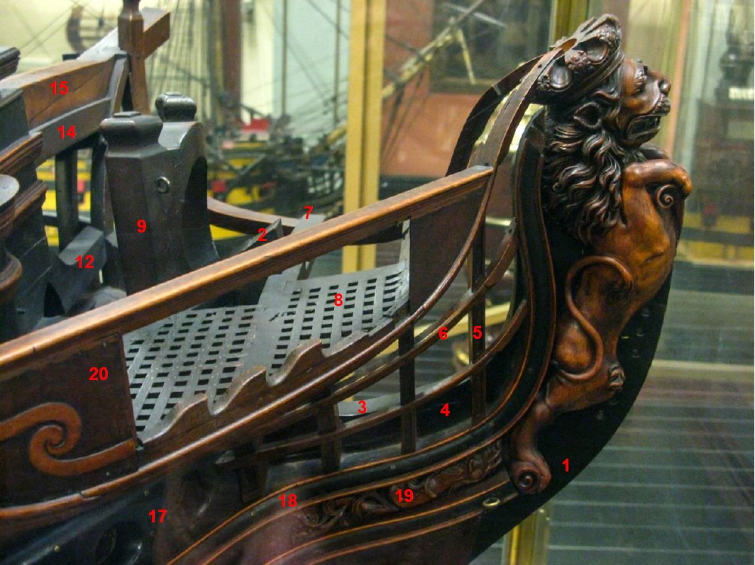

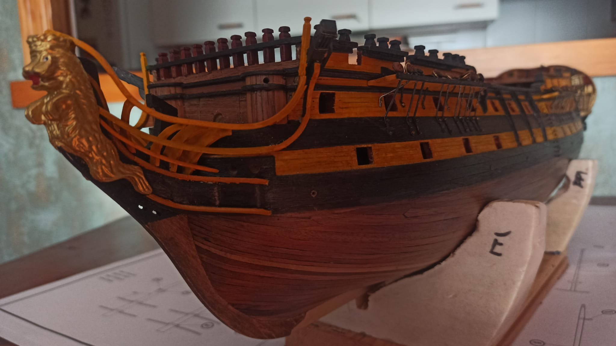

Buenos dias, gracias por los elogios, vamos por partes, @Leopoldofran el brazal lo acabe en la corona pues en las fotos de Yañez así lo vi, y el modelo de Jean Marie igual, pero vamos esta bien saberlo para el próximo, :dance: , en cuanto a las salidas de humo, esta bien saber que se podían poner en cualquier posición.
@libra63 pues habrá sido la suerte el principiante, de beque, :drool: :drool: por que hacia una banda y copia para la otra, pequeños ajustes, quizás al no tener montados los brazales resulta más fácil, viendo el hilo de @Bluenose si me pareció complicado, pues al montar primero los brazales, hacer la plantilla me pareció más complicado.
Poe cierto, y atengo hecho los excusados de tropa, jejeje...
A esto me refiero, el brazal acaba en medio de la corona, por eso lo acabé allí.
Captura de pantalla 2023-01-26 181718.jpg (165.29 KiB) Visto 2420 veces

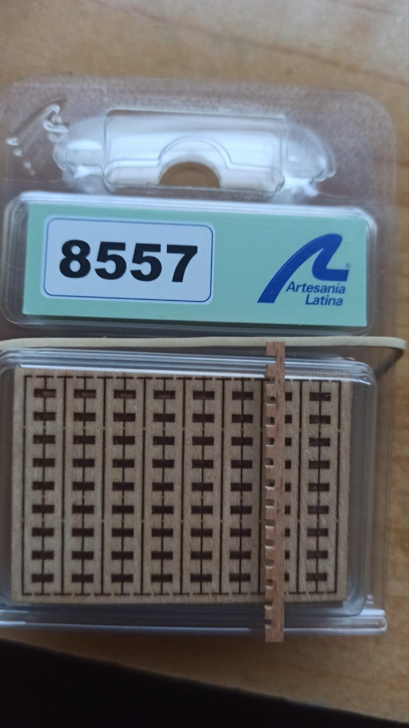

Guardo las plantillas como oro en paño, jejeje...y atengo la del enjarretado, pero no tengo para hacerlo en dimensiones apropiadas, el que trae el kit los agujeros son de 2´4 demasiado grandes, y por internet pedí uno, y vino igual de tamaño, en las pag no ponen la dimension de los agujeros, solo las exteriores una vez montado.
Imagen de WhatsApp 2023-12-09 a las 08.46.11_89c623dc.jpg (107.39 KiB) Visto 2420 veces
Imagen de WhatsApp 2023-12-09 a las 08.52.22_59f53a4f.jpg (108.47 KiB) Visto 2420 veces
Mensajes: 6012
Pues tienes toda la razón con los brazales. disculpa, es que en el Glori van con pieza. Y en los Jorgejuanes también.

Hola, Crisjaca: Cuando monté el San Juan tambien me encontré con el problema de las dimensiones del enjaretado, excesivamente grandes para la escala. Despues de tenerlos todos montados, encontré que AL tiene un enjaretado de mitad de tamaño del enrejado, y lo sustitui. Puedes ver el tamaño y la referencia del artículo en mi hilo que creo que está en la pag. 3 de kits. Tu proveedor habitual te lo podrá suministrar.
Saludos cordiales.

Buenos dias, @Claudio Jose y demás foreros, acabo de recibir pedido de AL en los que entre ellos he pedido el enjarretado ref. 8557 pues el que me pasaste y el que necesito por escala para modelo, pues bien la sorpresa es que el tamaño del enjarretado es el mismo que el del kit, osea de 2´5, les he escrito un correo de queja, pues la ref es lo que te hace saber que pides, han cambiado el producto y han dejado la ref antigua. A ver que contestan, ahora tengo como 10 blister de 2´5 x 2´5.
:angry-cussingblack: :angry-cussingblack: :angry-cussingblack:
listón de enjarretado de 1´5 para que se vea la diferencia...
Imagen de WhatsApp 2023-12-13 a las 09.32.28_f274bf3f.jpg (123.01 KiB) Visto 2345 veces
