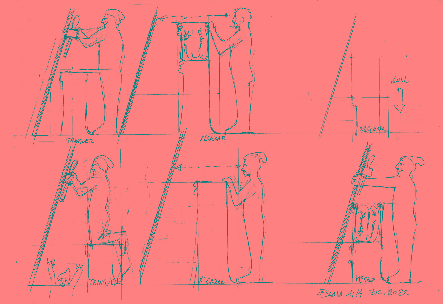

Por si no de entiende el problema en cuestión pongo unos croquis explicativos. En ellos he dado secciones a nivel del primer y çultimo obenques de cada palo .
En el palo trinnquete arriba se ve una buena accesibilidad al obenque lo que permitiria poner un cabillero de obenque o una cornamusa, pero debajo se ve que en el último obenque de este palo, debido a la forma del casco si intentas agarrar el obenque te caes a la mesa de guarnición tres metros debajo, por lo que debería haber una barandilla al menos.
En el croquis central que corresponde al palo mayor, el obenque queda inaccesible , si hay cabillero o es a la inglesa o de palo volador.
En el croquis de la derecha va el palo de mesana, en él no hay problema de accesibilidad.

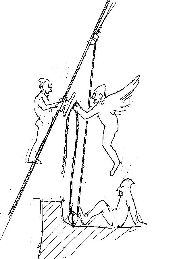

En apoyo a la colocación del cabillero de palo imaginad en el dibujo lo que pasa teniendo en cuenta que en todos los casos las maniobras pasan por un motón de retorno en el trancanil y que hay tensión no despreciable en ellas.

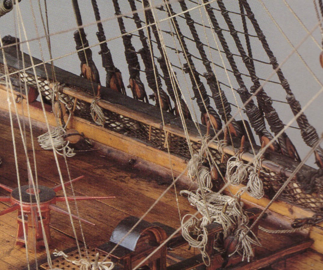

He mirado cómo lo resuelven en Francia. Pongo una foto del extraordinario modelo de L'Artesien de Gérard Chenivesse sacada del foro de M. Delacroix.
Las cornamusas de obenques están a unos 3m. de cubierta.

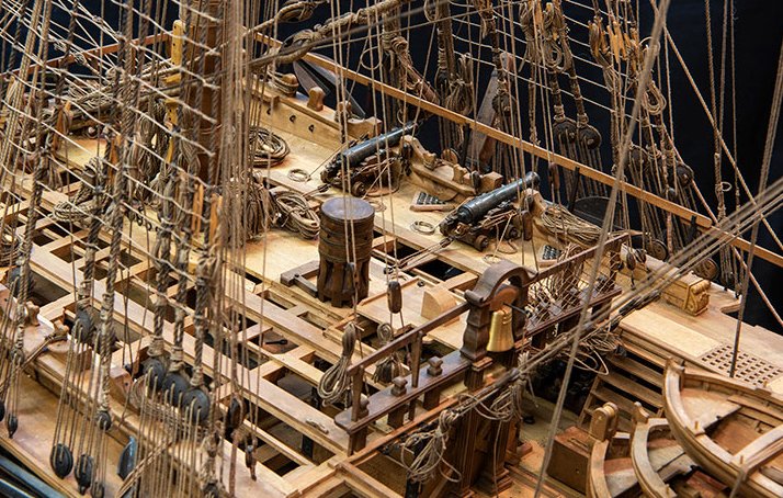

En la foto adjunta del modelo del San Genaro se ven claramente tres amarres que sujetan el palo cabillero a ¿ los candeleros? no va a ser a la red.
La foto me la ha mandado un forero José Miguel Hernández al que agradezco su interés.
