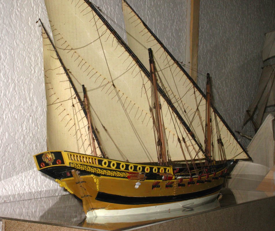

Pongo una foto del estado actual. Se ve una varilla en la línea de flotación escorada. Es el eje sobre el que oscila el barco en su movimiento de cabeceo. La máquina para ello está en ensayos, pero si no pasa nada raro el barco se moverá. También he mejorado un poco el espejo de popa, mi director artístico me había llamado la atención.

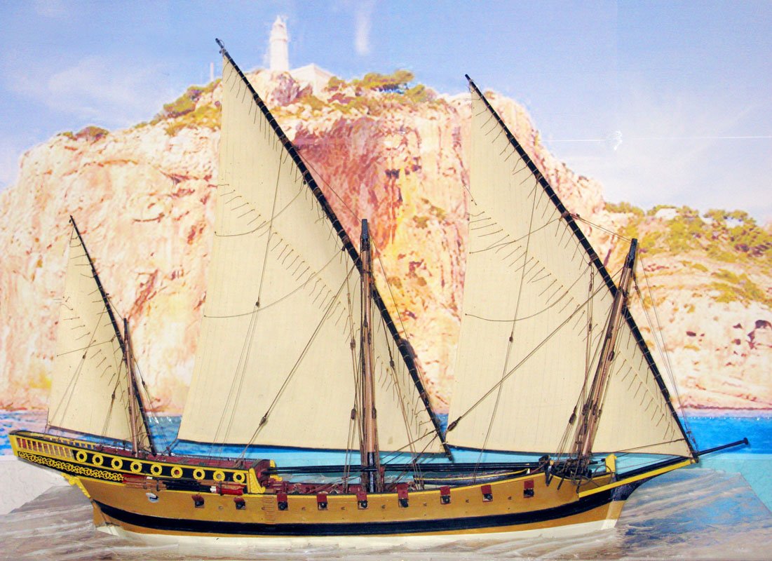

Hola, estoy haciendo pruebas del fondo que le voy a poner a la vitrina, he elegido el Cabo de la Nao porque he disfrutado mucho por allí.
prueba nikon 1.jpg (179.38 KiB) Visto 2433 veces

Lo veo muy bien pero, no se si será por la foto, pero hay poco contraste entre el tono de las velas y el de la roca.
En mi opinión creo que se deberían destacar más las velas que son una obra de arte, y que el fondo estuviera menos perfilado.
Mensajes: 6028
Re: Jabeque
Es un probblema de balance de blancos al tomar la foto con tres iluminaciones diferentes, fluorescente, incandescente y yodo, en realidad las velas son bastante menos naranjas.
Pero tienes razón en que el fondo no es afortunado por el potente color del cabo.
Sé que se mucho más fácil con un fondo cielo o verdoso pero el cabo de la Nao me interesa particularmente.
De todas formas el fondo que he puesto es una copia de impresora ( 8 DIN A3 ) pegados, que no pienso repetir, el definitivo lo pintaré a la acuarela.
Gracias José Pedro por la acertada observación.

Mensajes: 6028
Re: Jabeque
Pongo otra foto más parecida

Esa se ve bastante mejor pero si lo vas a pintar con acuarela estoy seguro que quedará mejor aún.

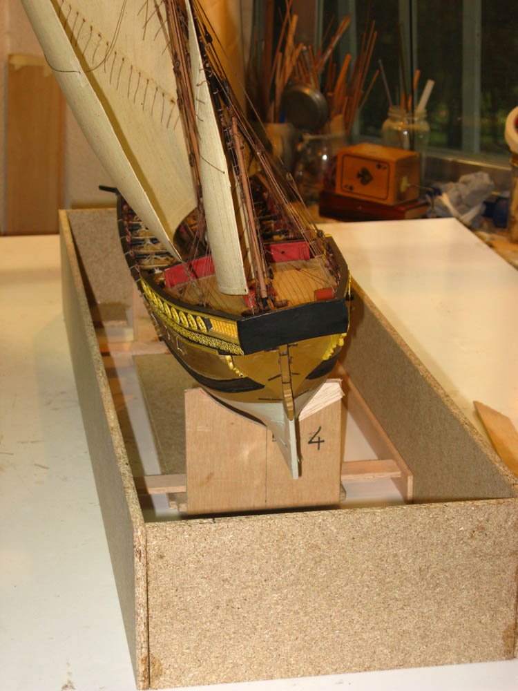

Hola Leopoldo, te contesté ayer pero veo que algo hice mal, pues no veo mi mensaje. Te decía que me gustaría intentarlo y te lo agradecería mucho si me orientas. Si quieres empieza diciéndome que material tengo que aprovisionar, y elegiré un modelo para hacer un mar en calma.

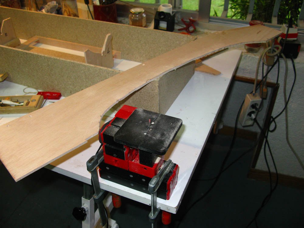

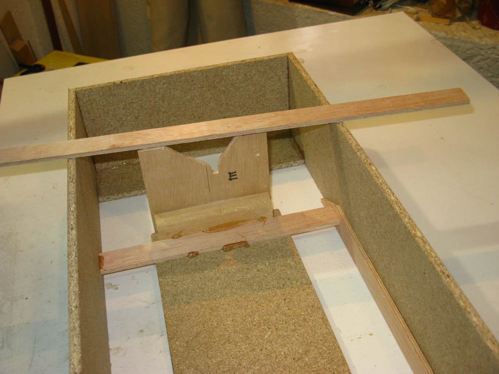

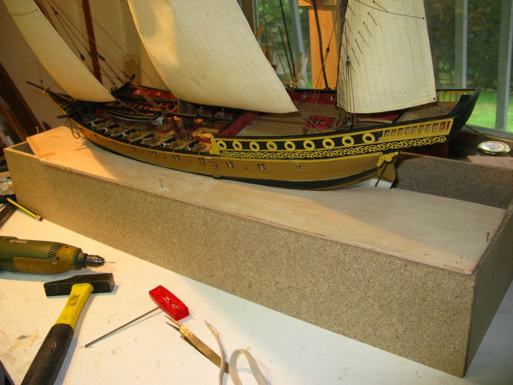

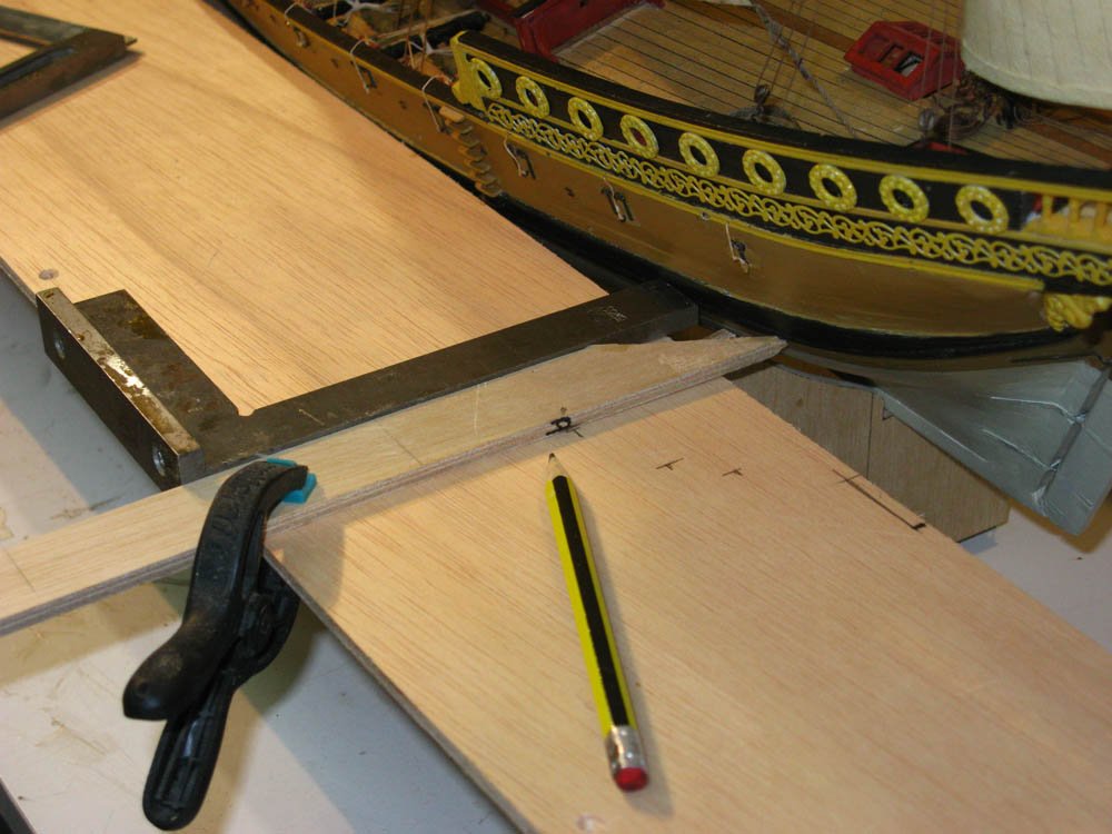

Ángel, lo primero es decidir si el barco va a estar adrizado o escorado y cuánto. una vez decidido pones el modelo en una cuna o lo calzas bien sujeto que no se mueva. También lo nivelas, si va a estar horizontal en el sentido proa popa o inclinado al paso de la ola.
Una vez todo ajustado tomas medidas y construyes una caja de ablomerado de al menos 8 mm.sin tapa , del largo del casco o un poco más y de ancho el del barco y 10 cm. más, de alto tiene que tener suficiente ara que el mar quede enrasado.
La pones en la mesa abierta por arriba y colocas e inmovilizas dentro el barco, de modo que su eje coincida . La altura de la mesa tiene que ser 5 mm. menos que la altura del agua.
Te haces con dos trozos de contrachapado que cubran exactamente entre los dos la caja y lo demás viene en las fotos, y si consigo poner un privado te doy mi correo y mi teléfono y ya está.
