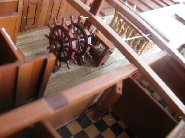

Hola jalapa… me alegra que te guste como va quedando.

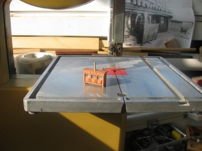

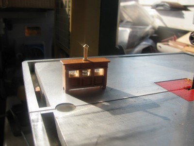

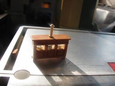

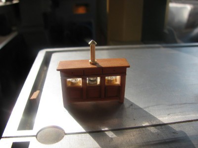

Os paso unas imágenes del mueble de la bitácora esta fabricado con peral, todo el instrumental esta echo de latón y el farol además lo he pavonado.
Le faltan pequeños detalles, tiradores en los cajones, argollas para fijación en cubierta y alguna cosilla más.
Ya seguiremos, un abrazo liberto

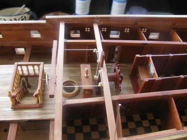

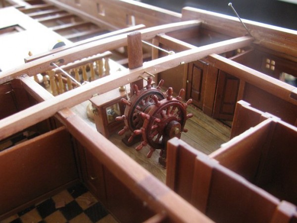

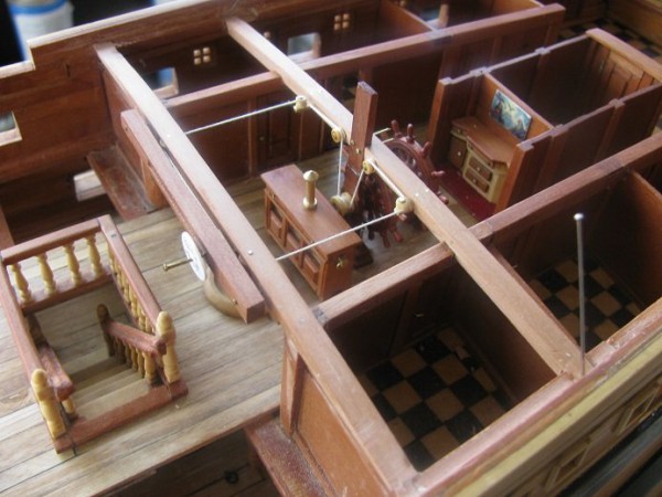

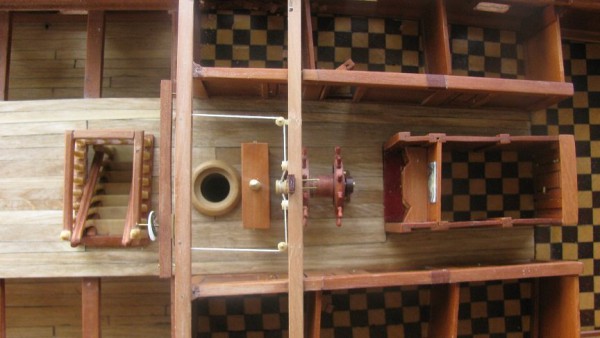

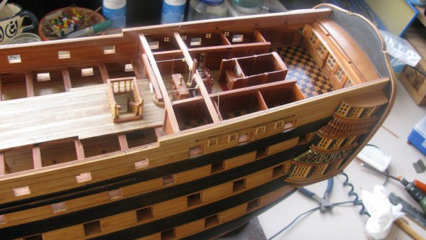

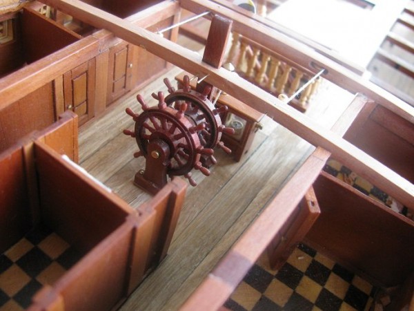

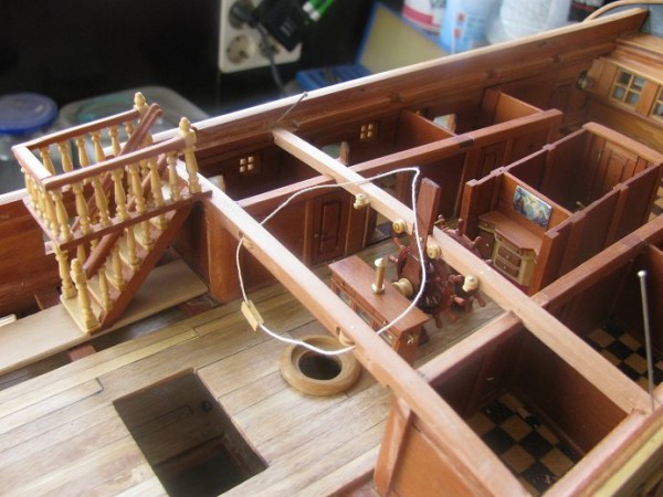

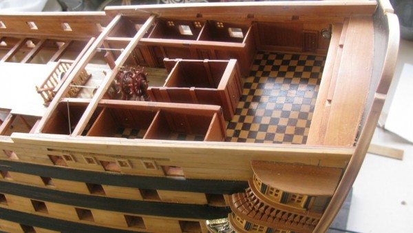

Hola amigos, estoy un poco liado y esto no cunde mucho, pero bueno siempre trato de buscar ese ratico en el astillero para no olvidar las buenas costumbre.
Como podéis ver ya tengo casi colocado lo mas representativo de este espacio, no esta terminado faltan algunos detalles… puertas de acceso a la cámara principal y terminar de fijarlo todo.

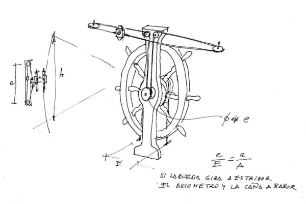

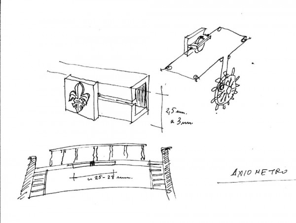

Antes de colocar la cubierta de la toldilla, he querido que veáis el montaje y funcionamiento del Axiómetro, pongo el dibujo de nuestro compañero Leopoldo, por supuesto que una vez coloque la cubierta dejare espacios abiertos para visualizar esta zona.
Podéis ampliar el conocimiento de este artilugio entrando y conociendo el extraordinario trabajo de investigación que sobre el “Navio San Juan Nepomuceno” ha realizado Alejandro Yáñez Barea- Peregrino -
Yo puedo deciros que me ha servido de mucho, hay cantidad de detalles que sin las imágenes, dibujos, explicaciones y los amenos comentarios que encuentras en este elaborado y preciso trabajo, los habríamos pasado por alto…sobre todo los que no estamos muy metidos en estos temas...
No se si es la primera vez que se presenta en el Foro de Modelismo Naval el montaje y funcionamiento del Axiómetro, en cualquier caso quiero dedicar esta primicia a mis amigos y maestros Peregrino y Leopoldo… gracias amigos.
Bueno no os caliento más la cabeza, os paso imágenes de los adelantos que se van produciendo ya seguiremos. Un abrazo Liberto

Te paso un dibujo reciente de Leopoldo donde se puede apreciar con bastante claridad donde posiblemente se colocaba el axiómetro en estos grandes navíos.
Un abrazo Liberto

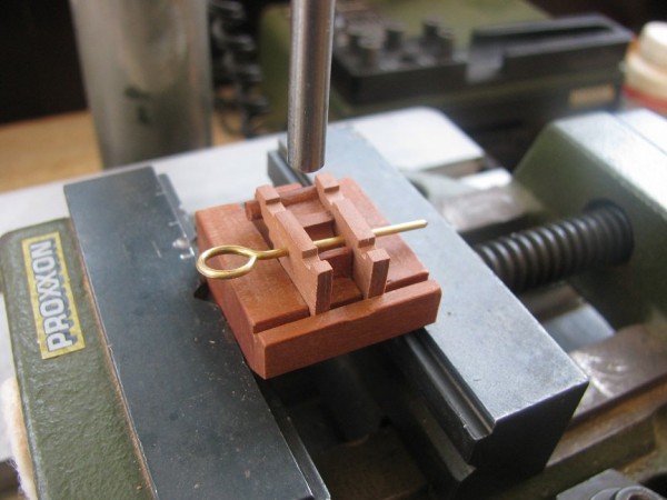

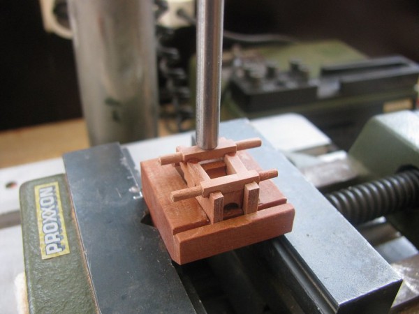

Saludos compañeros, me alegra que os halla llamado la atención, como bien decís Javier y Alejandro es simple a la vez que muy efectivo, y también interesante por el abanico de posibilidades que nos da…

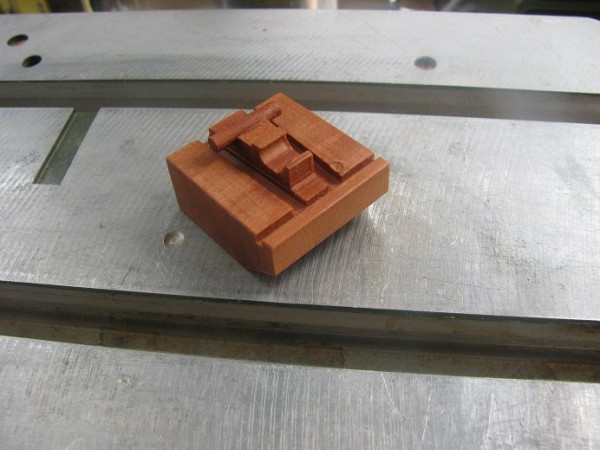

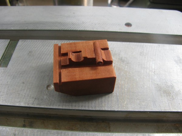

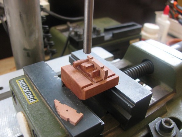

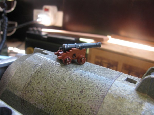

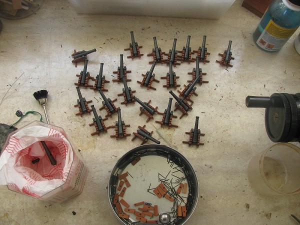

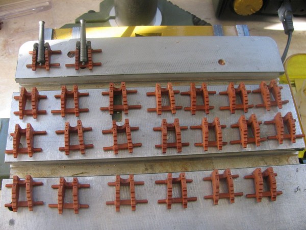

Os paso unas imagines de la construcción de las cureñas, son de peral y las ruedas también serán de la misma madera… bueno cuando las tenga fabricadas y montadas os pasare imágenes del resultado final.
Un abrazo Liberto
Un abrazo Liberto

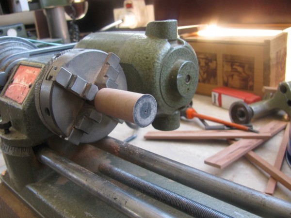

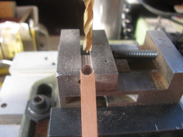

Re: Santísima Trinidad 1769 / 1805

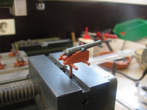

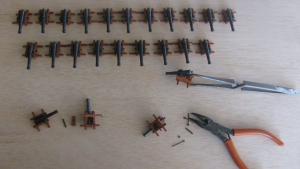

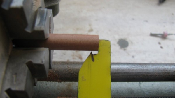

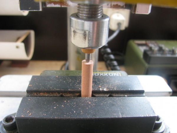

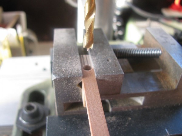

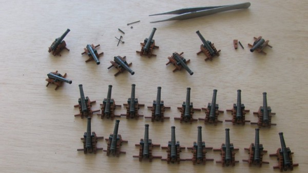

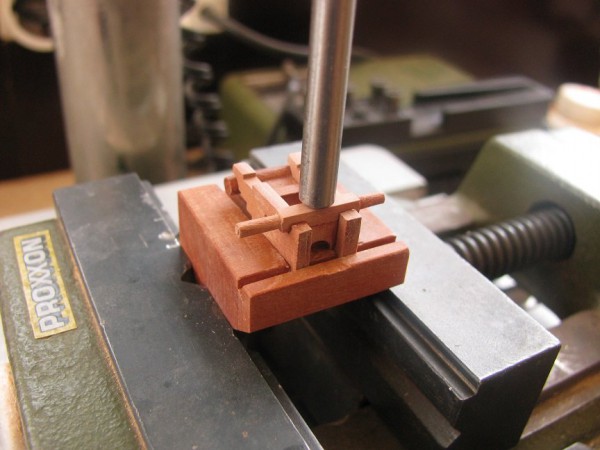

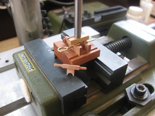

Hola compañeros,seguimos con las cureñas. (paso unas imagenes)

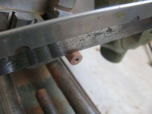

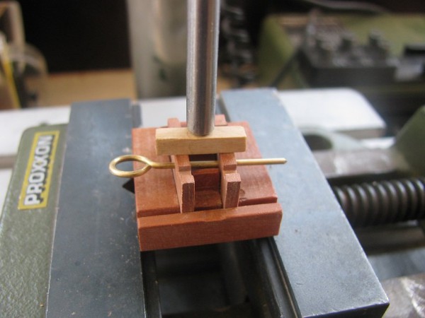

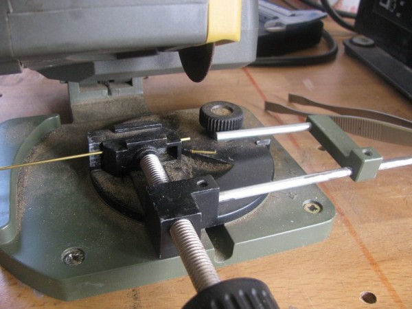

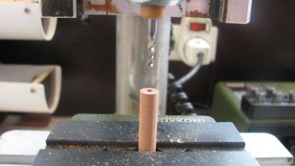

En otras ocasiones hacia los taladros directamente en el torno, pero la mitad de las ruedas tenia que desecharlas, la broca al ser fina y demasiado larga se descentraba y no quedaba bien.
He probado de esta forma y salen bastante bien…después de preparar unos listones con las dos medidas que necesito para las ruedas de las cureñas, saco el centro y con este tipo de broca y esta mordaza que veis hago los taladros, salen 4 ruedas cada vez, pero con la garantía de aprovecharlas todas.

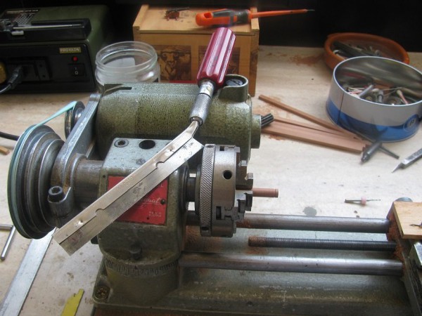

Para cortarlas podéis hacer una plantilla, en mi caso la he preparado con un trozo de hoja de sierra, siempre con la precaución de eliminar los dientes, de esta manera salen todas con la misma anchura y el proceso es bastante rápido.
El pasador que va en el buje de la rueda será más fino (0,25m/m) y con dos patas con idea de abrirlas, todo ira pavonado.
Bueno amigos ya seguiremos. Un abrazo Liberto.
