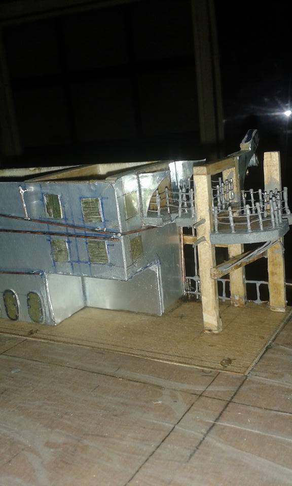

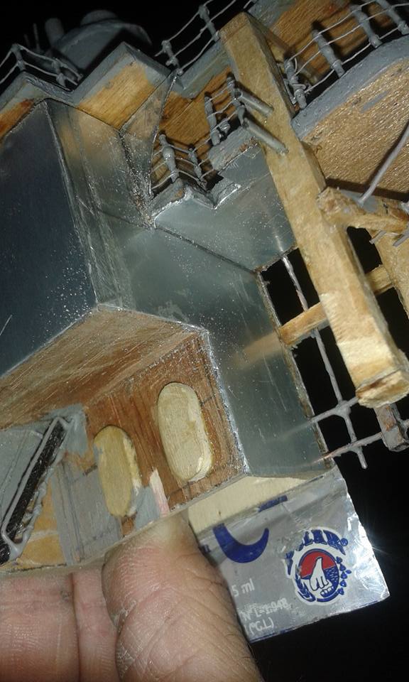

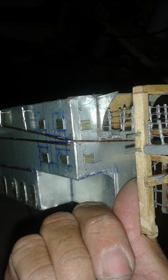

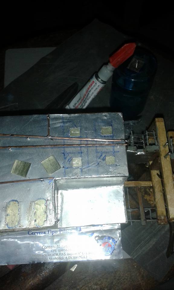

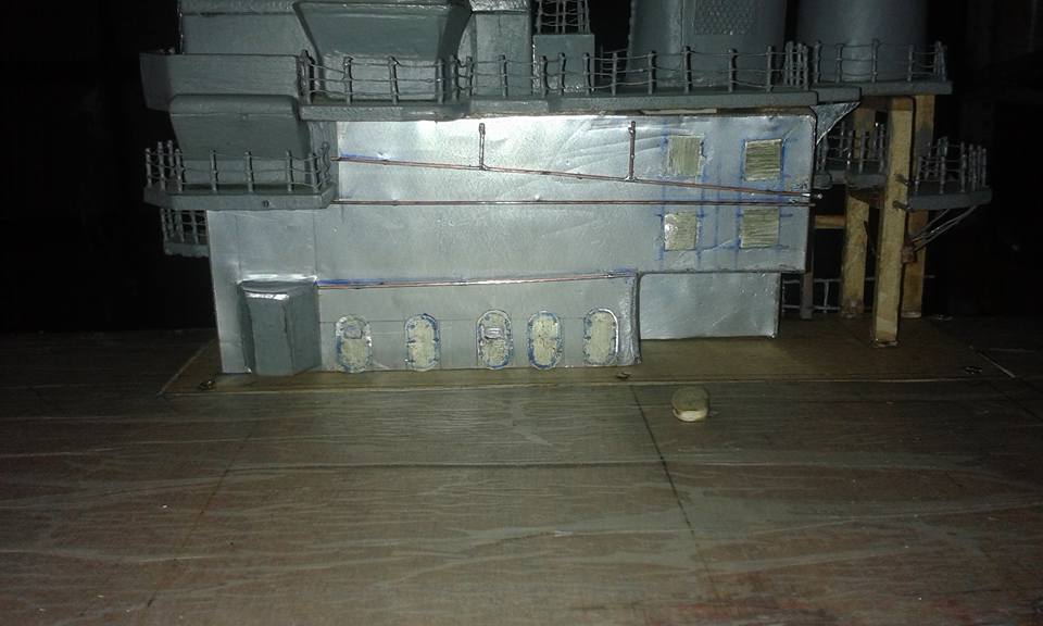

Re: PORTAAERONAVES "PRINCIPE DE ASTURIAS" Escala 1:163,5

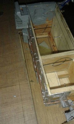

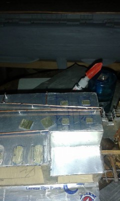

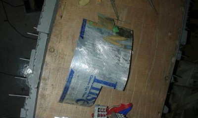

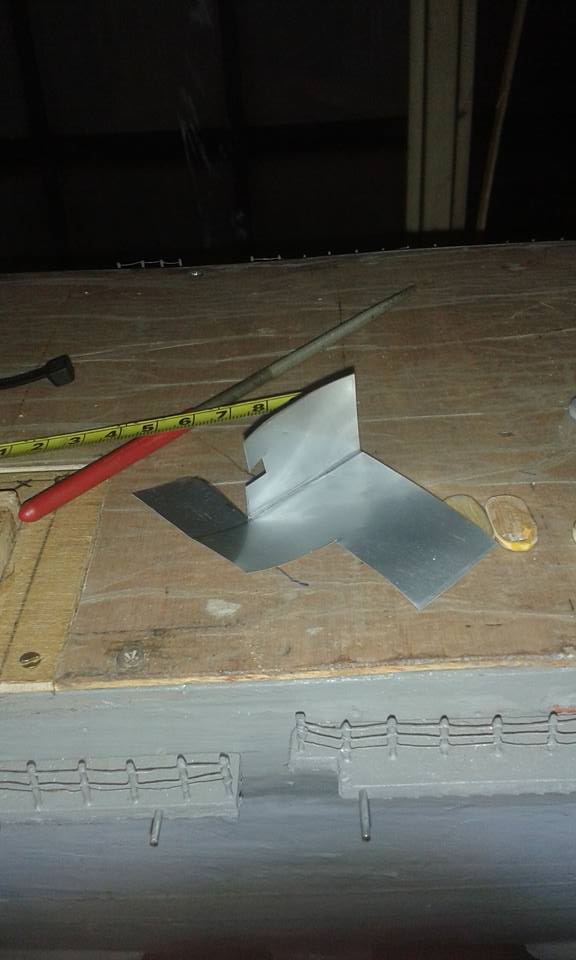

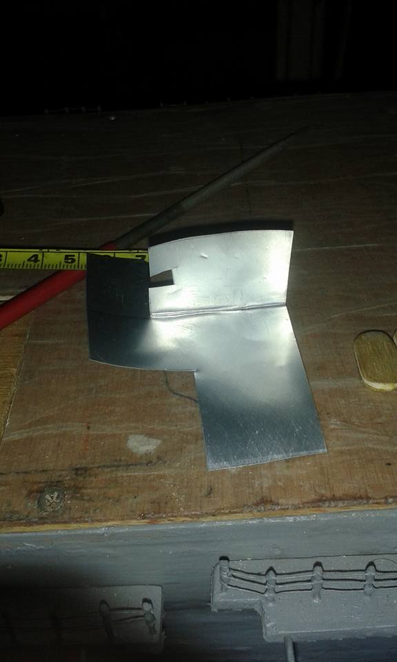

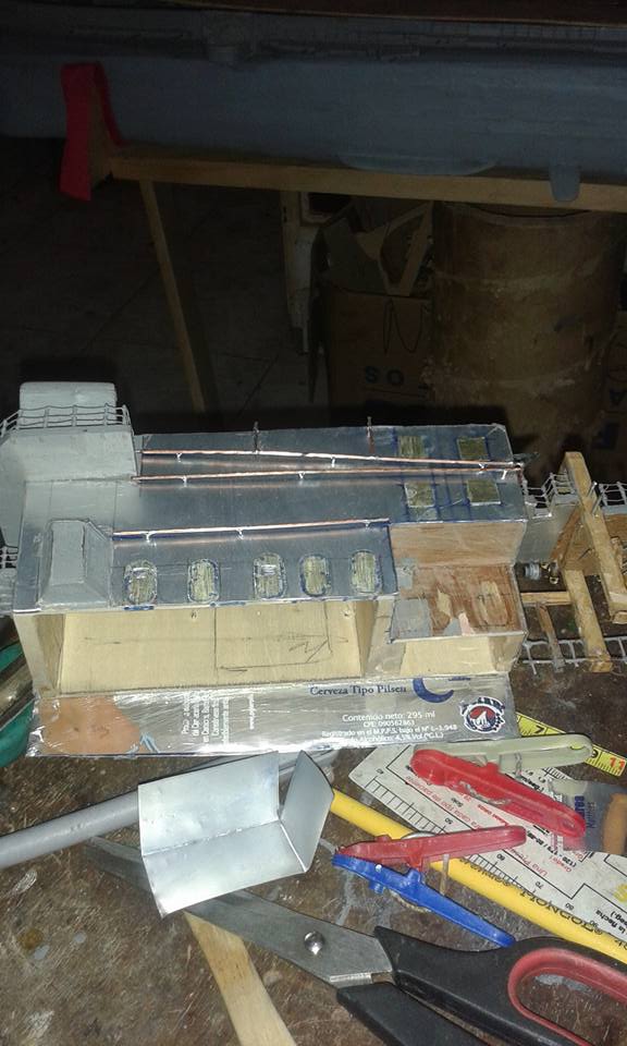

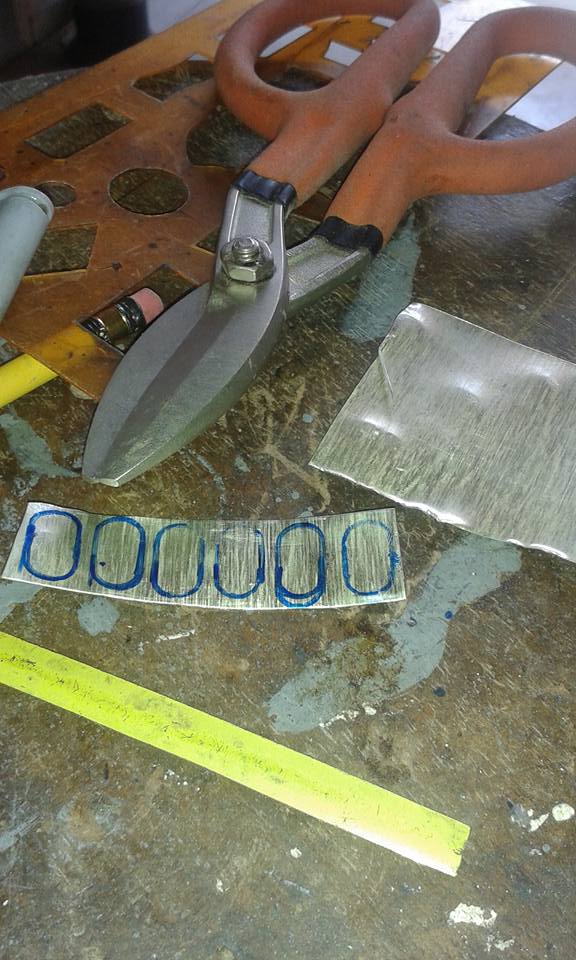

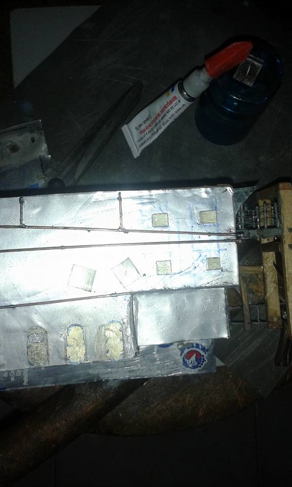

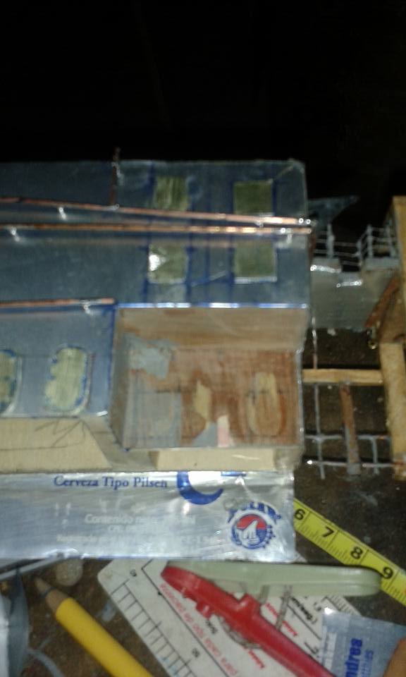

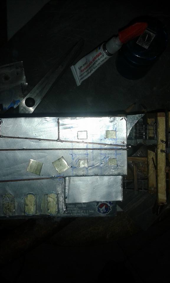

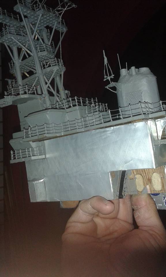

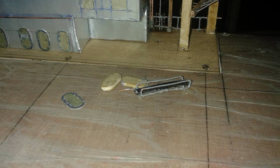

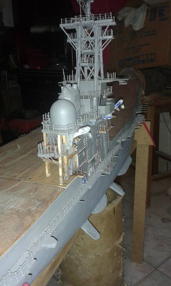

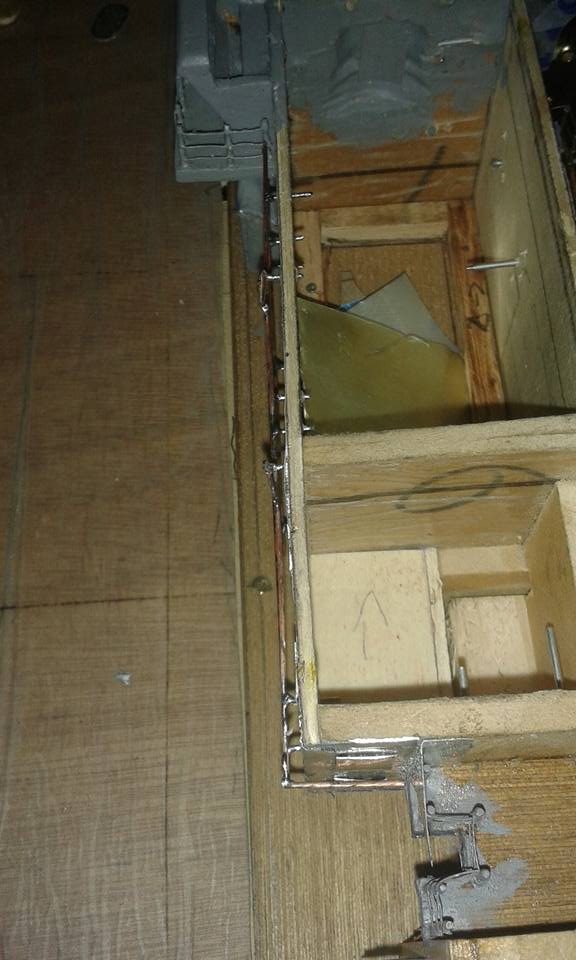

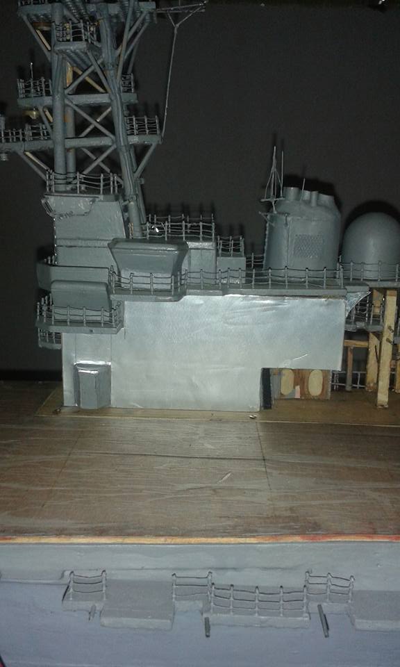

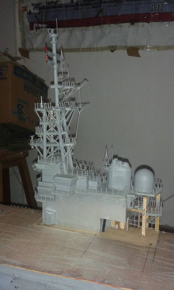

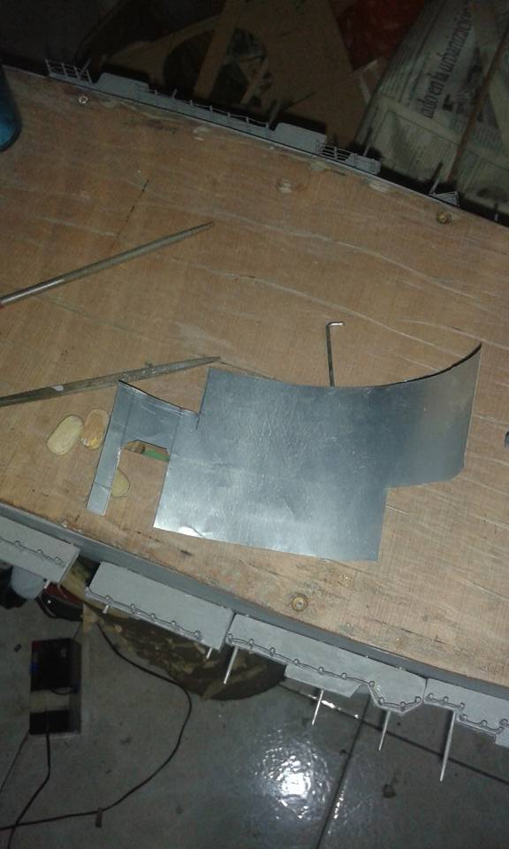

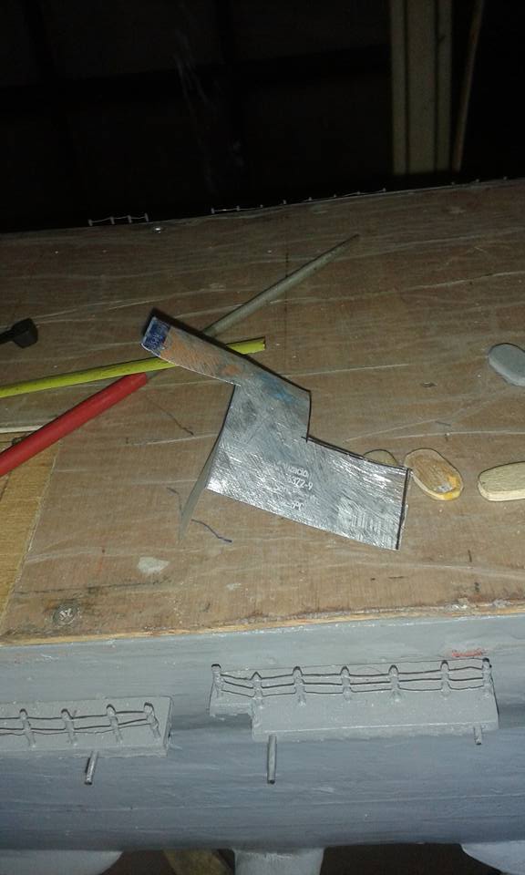

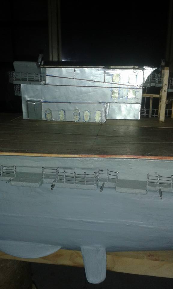

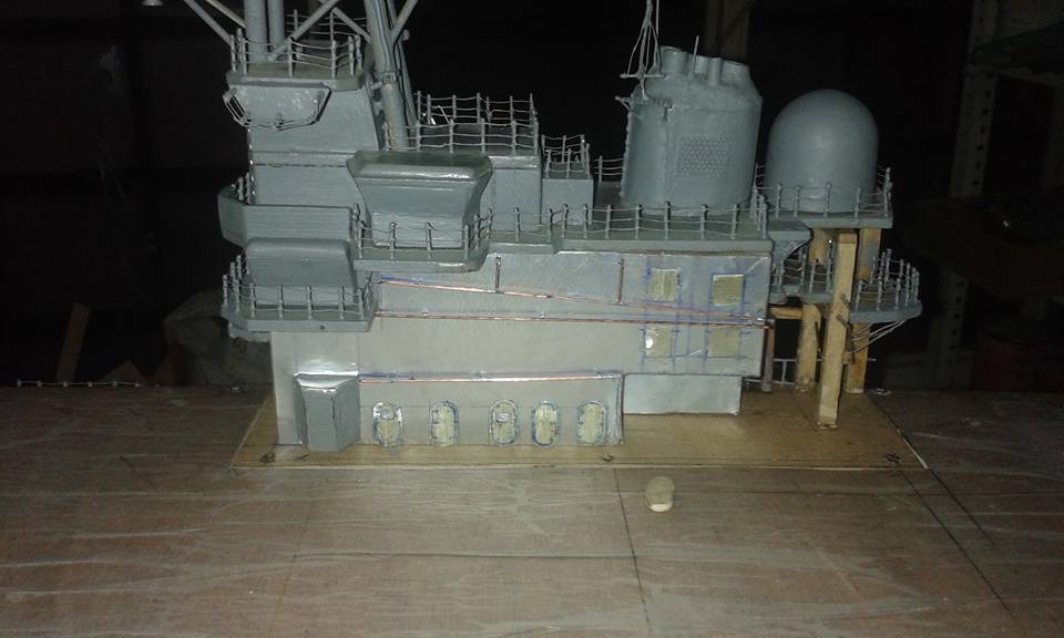

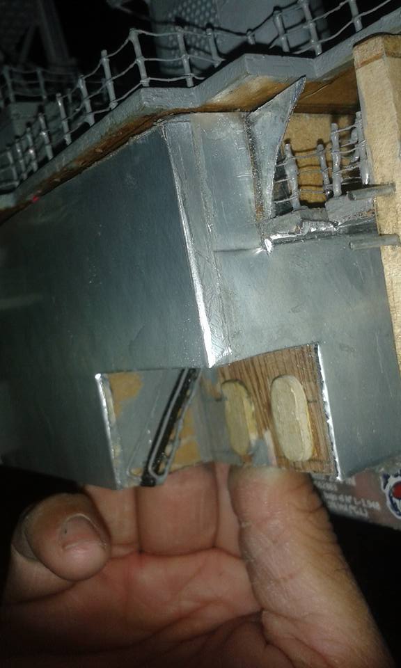

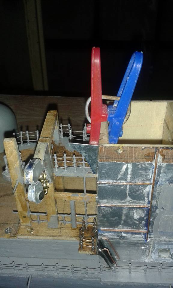

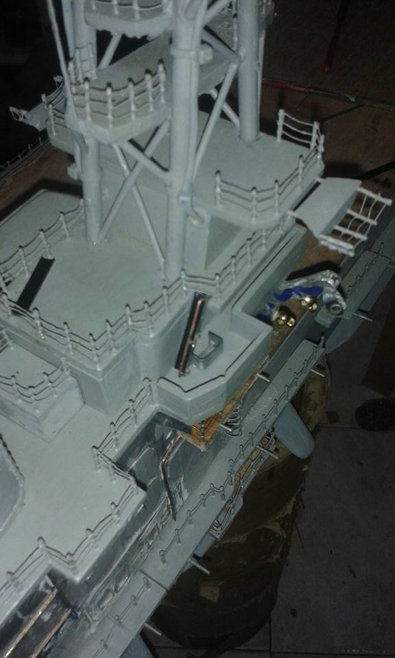

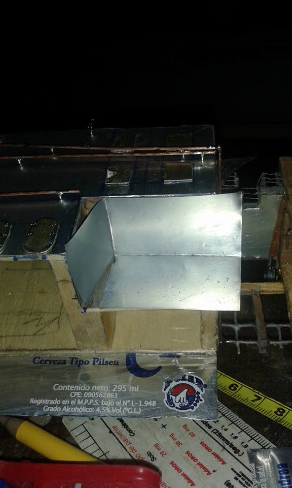

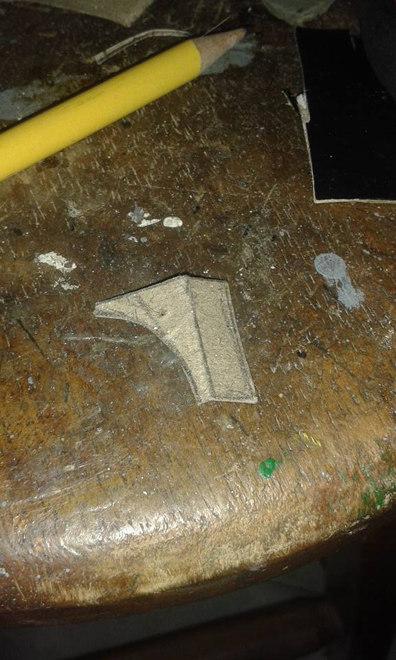

:wink: forro con aluminio el lado izquierdo de la isla y hare de nuevo las puertas..
:wink: :wink:
Mensajes: 6502

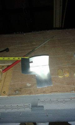

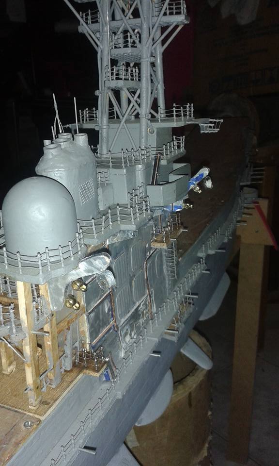

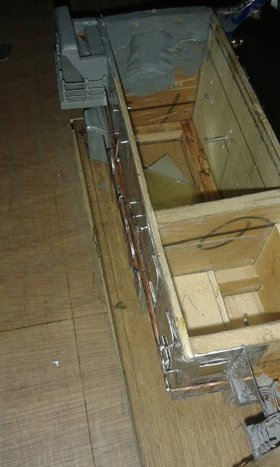

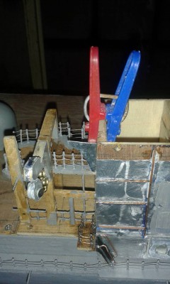

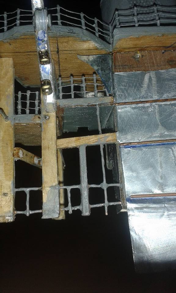

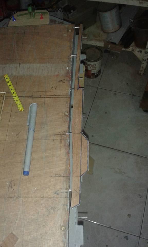

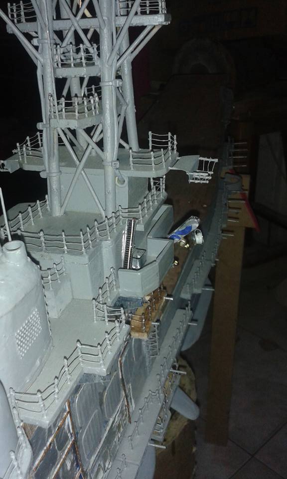

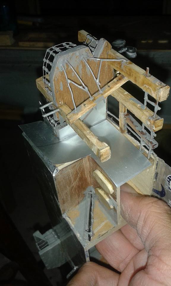

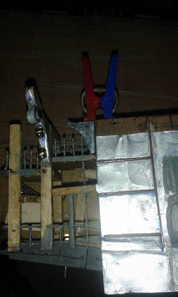

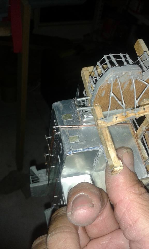

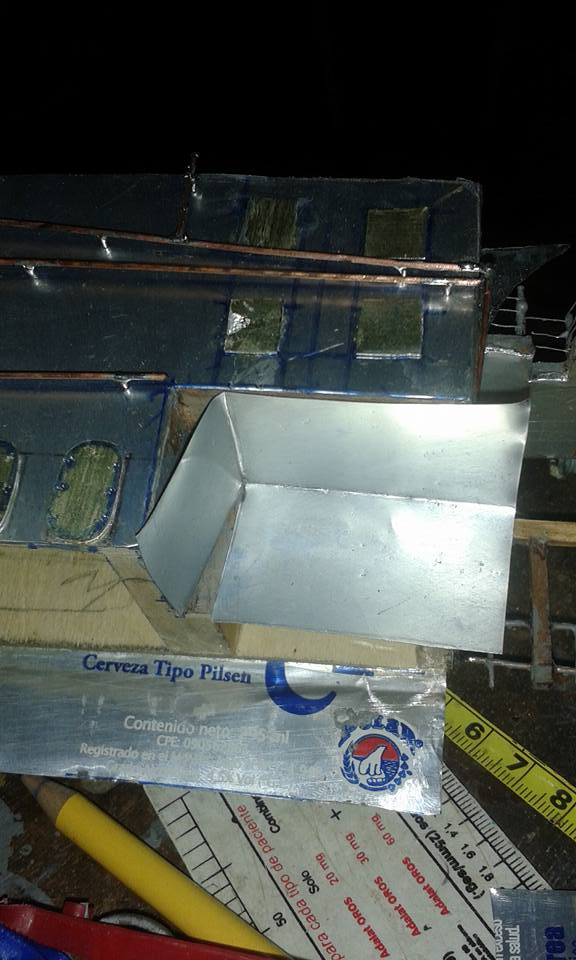

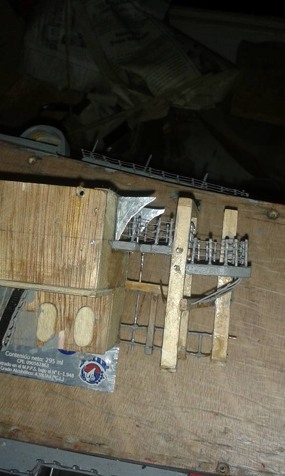

y unas extensiones de las paredes de la isla en sus costados..
:wink: :wink:

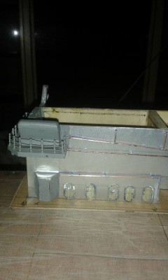

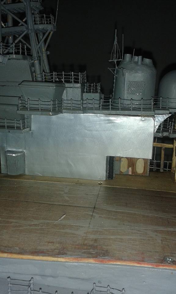

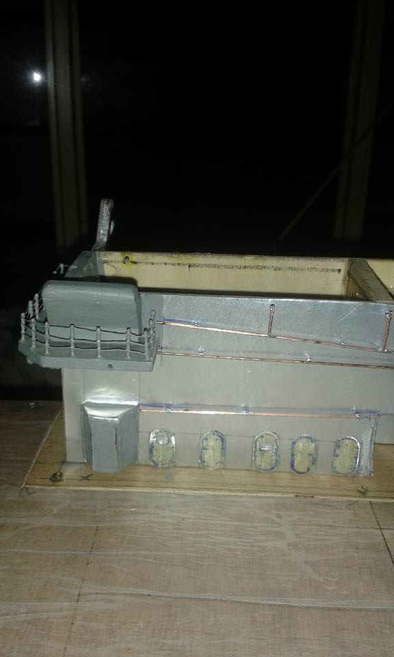

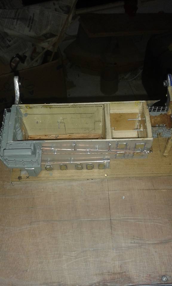

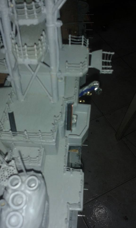

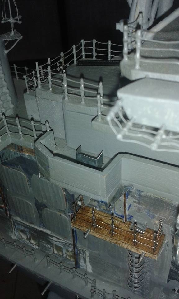

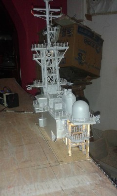

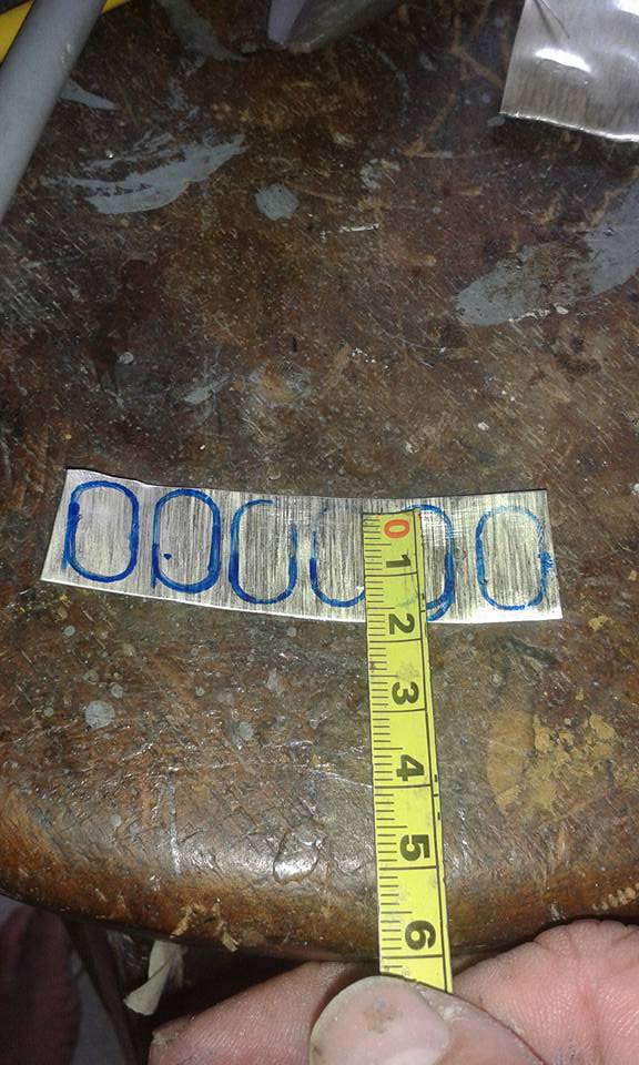

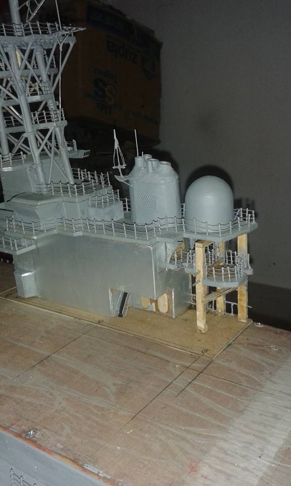

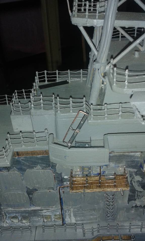

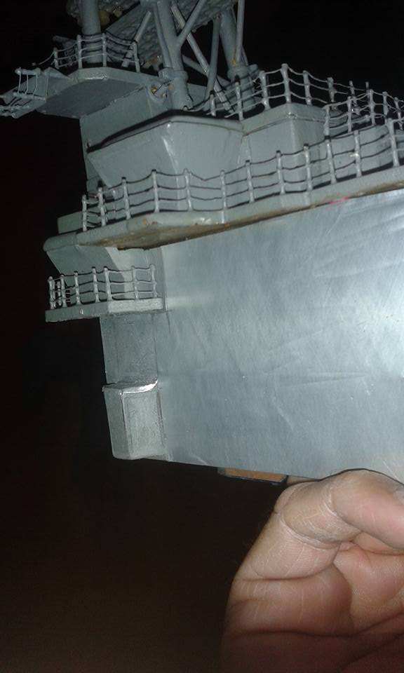

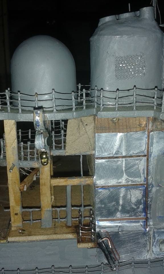

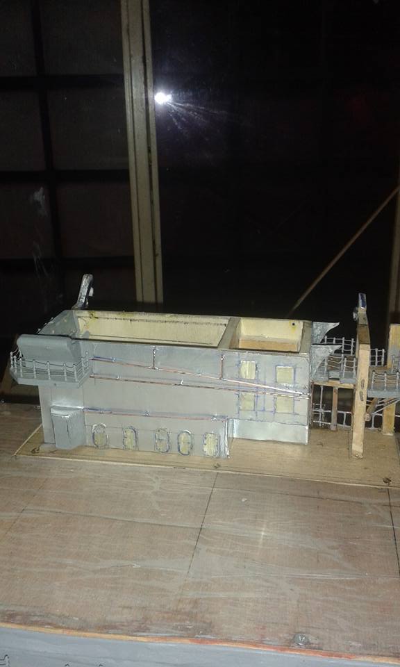

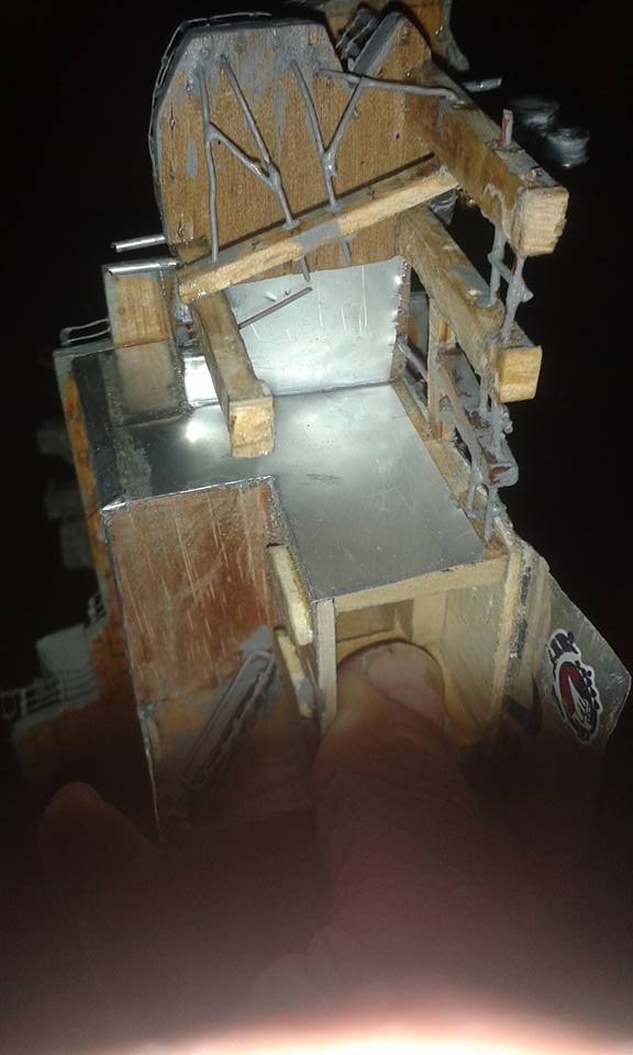

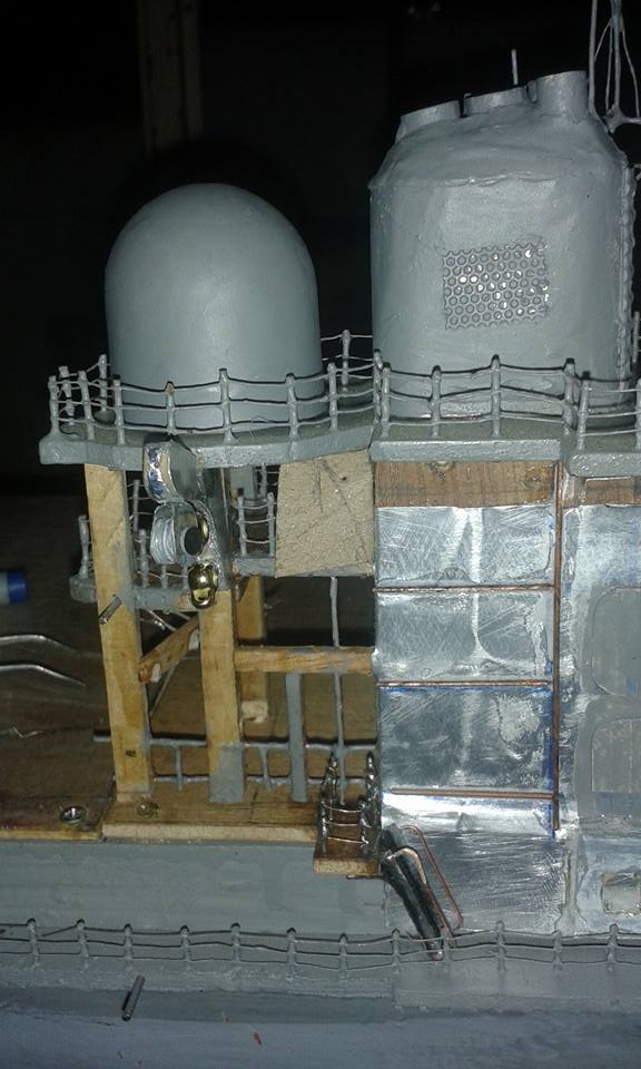

colocando las tuberías y ventanas y cambio puertas...
:wink: :wink:

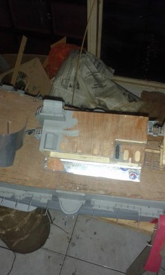

espero poder empezar mañana por la tarde y domingo a hacerle una buena avanzada al portaaviones, pues veo que falta mucho mucho, esto hay veces me pone los pelos de punta....

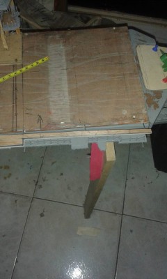

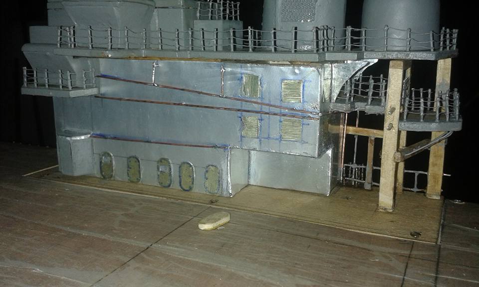

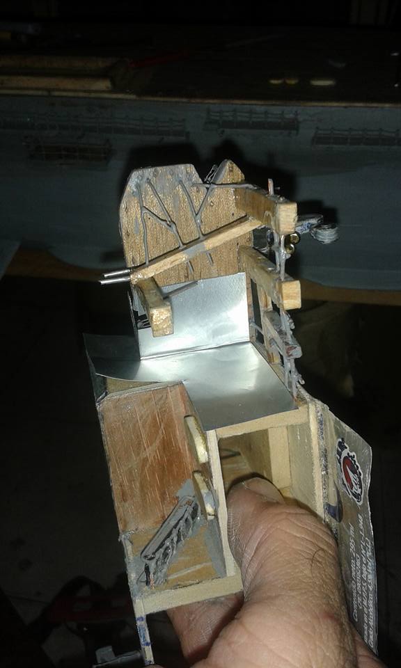

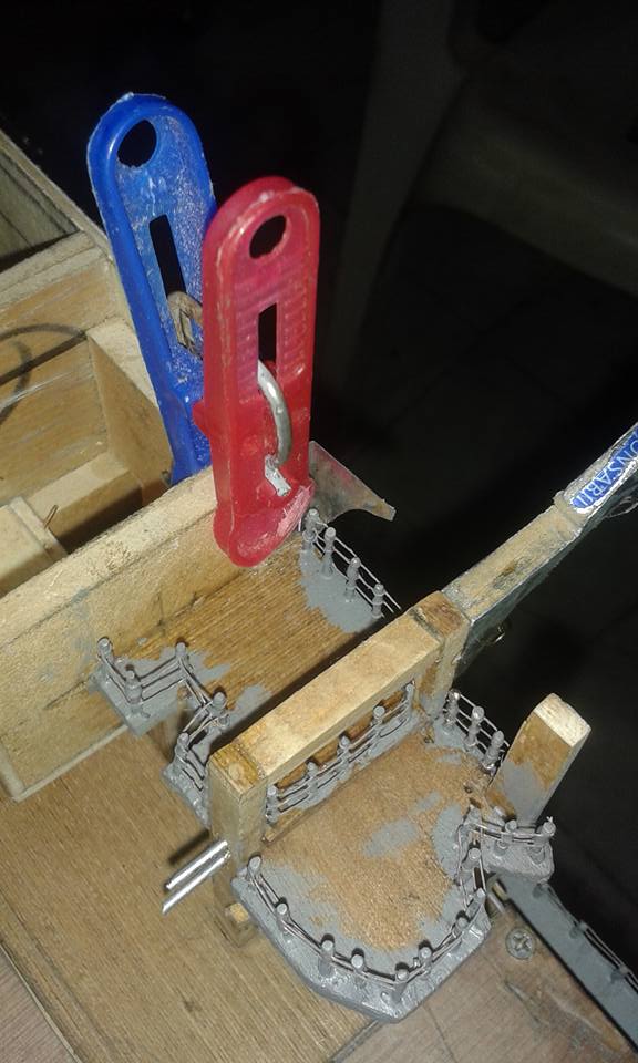

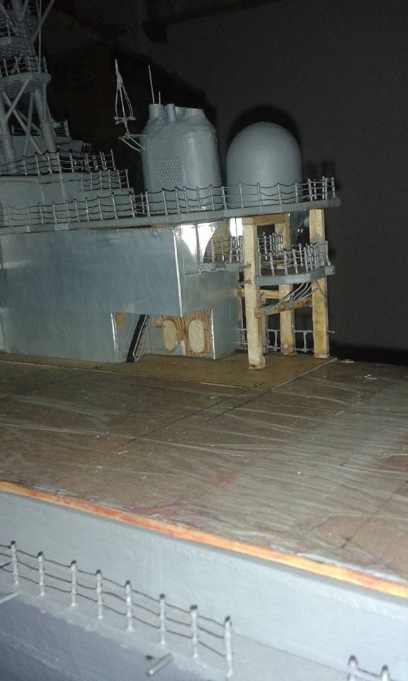

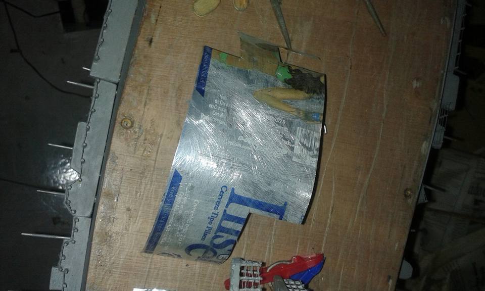

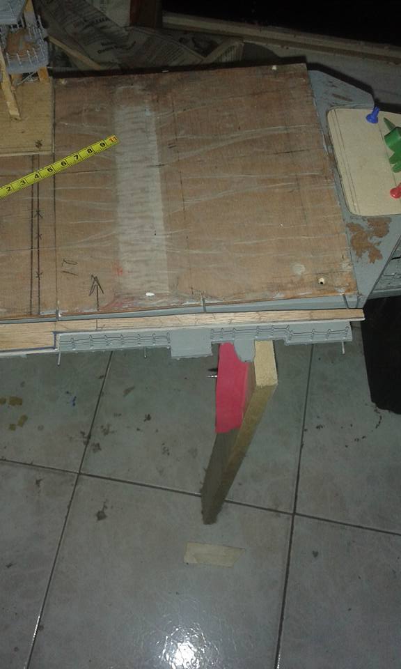

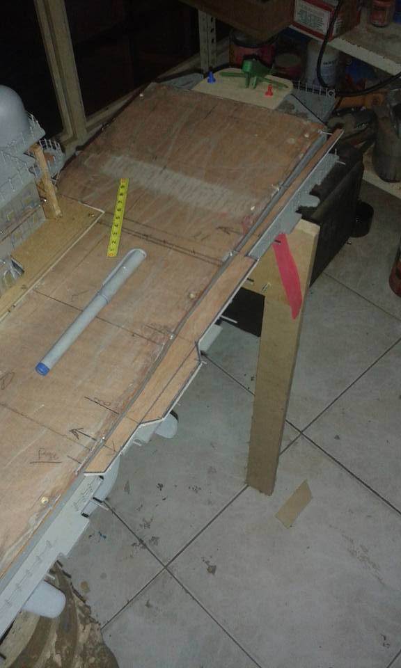

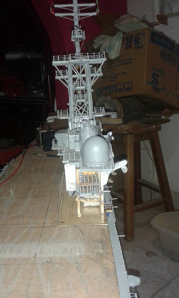

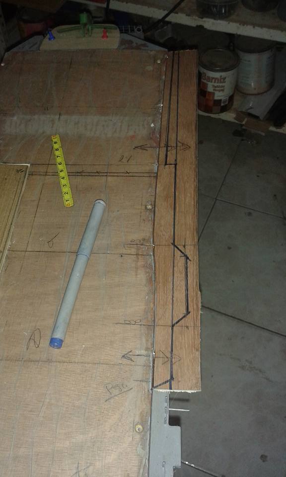

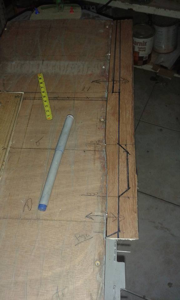

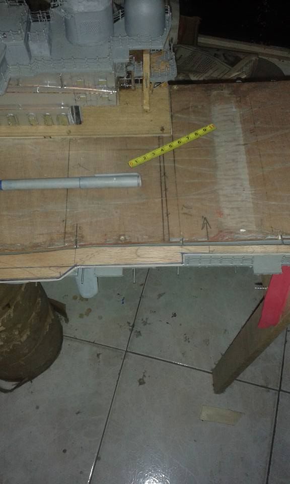

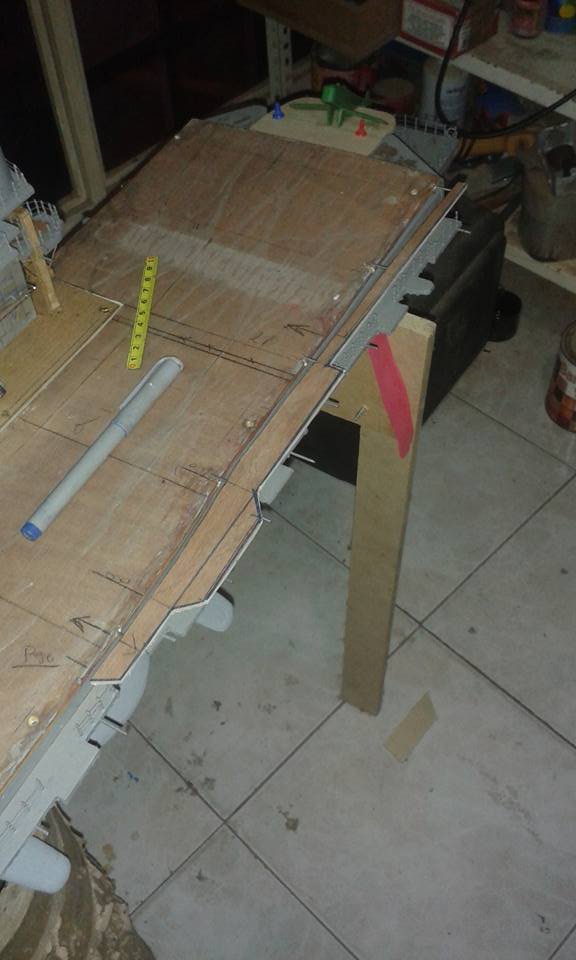

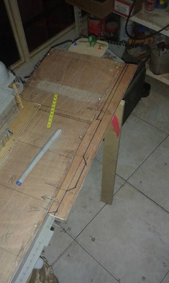

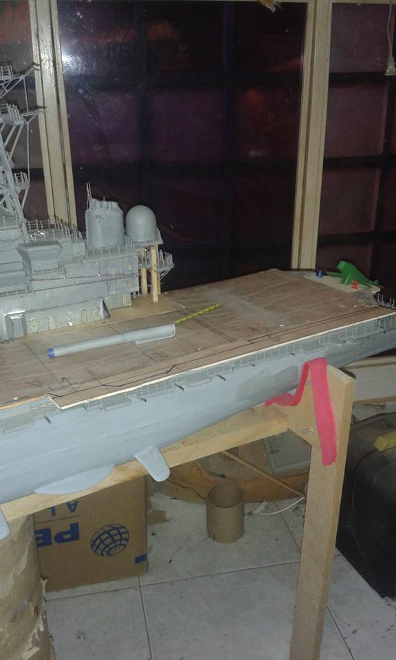

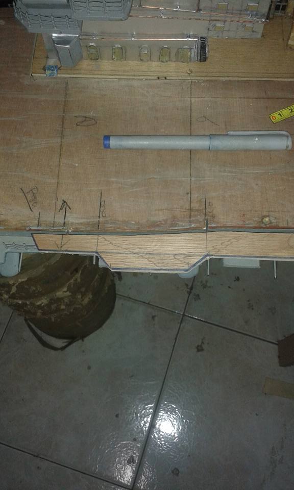

esta semana lo que hice fue agrandar la cubierta en ambos extremos, enseño este lado izquierdo por donde empece, fue una semana muy aburrida, pues mi amigo Alexander, usando una maquina de sierra de mesa, mas grande y potente que la que me pueden ver en la foto, se ha embrutecido este hombre y no acato todas mis enseñanzas y se ha AMPUTADO 3 dedos, le hicieron cirujia haber si se los pueden recuperar, vamos a ver que sucede, pues este hecho me mantuvo muy aburrido esta semana..

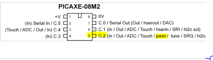

araola escribió:Gerardo no vale el comando que estas utilizando en PICAXE, en vez del marcha paro, alto bajo, tienes que utilizar el comando PWM. Como ves los motores andan paran, más o menos rápido según el tiempo que le pongas.
Para variar el X% de la velocidad de un motor de continua, tienes que variarle el ancho de pulso.
Comando pwmout
comenzar: `Defino las c.
pwmout B.3, 99, 300 ´M ´
pause 3000
pwmout B.3, off
goto inicio.
Nota: maestro araola, hoy 29 de febrero del 2016, al fin tengo la lapto, me la estaban reparando, aunque no esta todavía bien por falta de su teclado y pila, le tengo un teclado y ratón inalambrico, esta bien para poder grabar los picaxe, el día que me envió este programa, no lo pude usar porque me daba error de "síntesis" por lo tanto pues no lo pude grabar al picaxe, podría hacerme el favor y revisar que error tiene, para poder grabarlo y probar los radares...
saludos y gracias... :wink: :wink: :wink:

RRC escribió:Creo que los PICAXE que tú tienes son los 08M2. Según yo tengo en el manual que te envié en su día ("Sistemas de control Programado en el área de tecnología") en la página 28/104 (RESUMEN DE COIMANDOS (P-Z)) se indica que PWMOUT no funciona para estos modelos, por tanto te debería dar error de sintaxis al compilarlo. En teoría PWM sí funcionaría . Yo nunca la he probado pero a lo mejor si cambias PWMOUT por PWM ... Insisto yo no lo he probado sólo puedo hablar de la teoría... :oops:
RECTIFICO:
BUENO COMO SE VE EN EL SIGUIENTE POST EL 08M2 SÍ TIENE SALIDA PWM Y PARECE QUE SÍ ADMITE LA INSTRUCCIÓN.
Puede que el error lo de por B.5 :oops: :oops:
Última edición por RRC el Mié Mar 02, 2016 7:16 pm, editado 1 vez en total.

Adjunto El pineado del 08M2 la patilla 5 corresponde con el pin C.2. En el ejemplo de Araola se indica B.5...

Acabo de ver la explicación de la instrucción PWMOUT (página 49/104) y en ella sí se menciona el 08M para el uso de esta instrucción.
Paso copia del libro y el ejemplo que se muestra en él.
Explica cómo se para la instrucción PWMOUT
Comando PWMOUT.doc
(22 KiB) Descargado 17 veces

hola Rafa, acabo de leer tus respuesta, son las 9 de la noche ardo en fiebre, estoy como enfermo huf- :cry: :cry: :cry: , apenas mañana o pasado este bien intento haciendo como me dices--
gracias Rafa... :oops: :oops: :oops:
