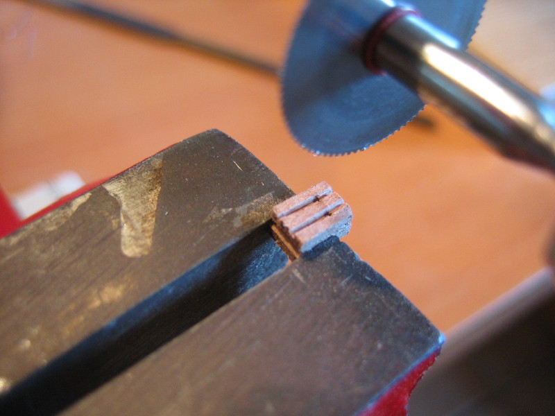

mas

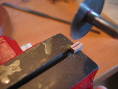

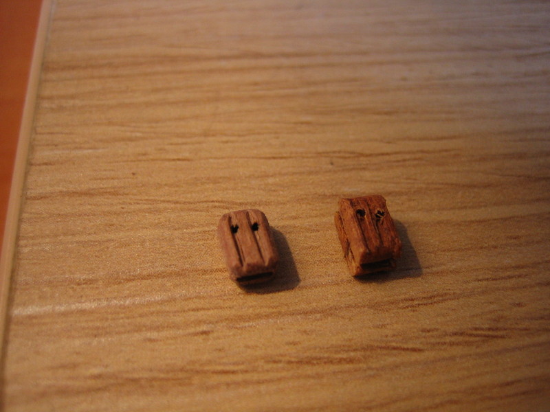

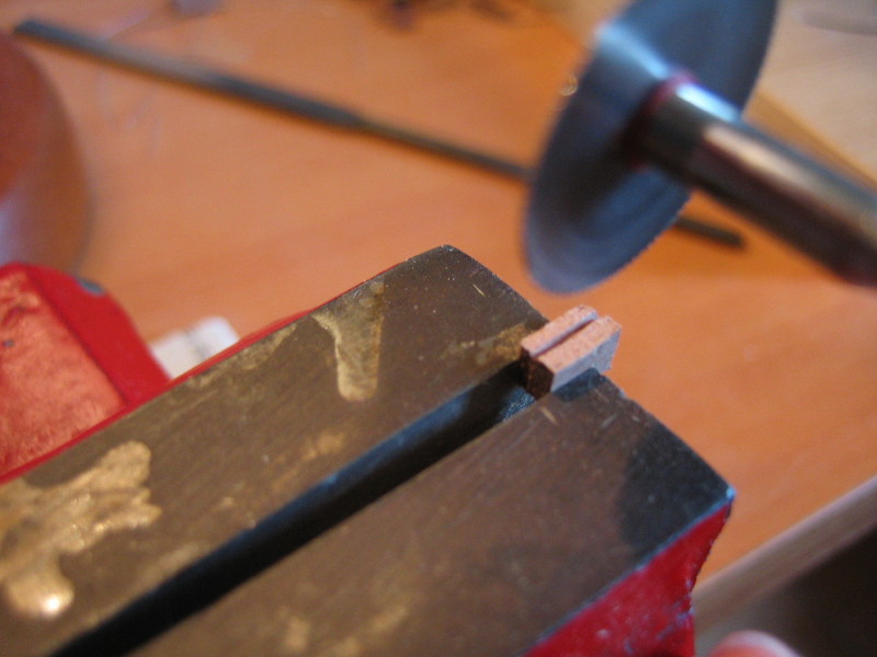

utilizo la minisierra circular para hacer las muescas exteriores, hay que tener mucho pulso, si te pasas se acabó el cuadernal
las muescas interiores deben coincidir con los agujeros
estas son las muescas definitivas
Conn
Mensajes: 1042
Mensaje por Conn »

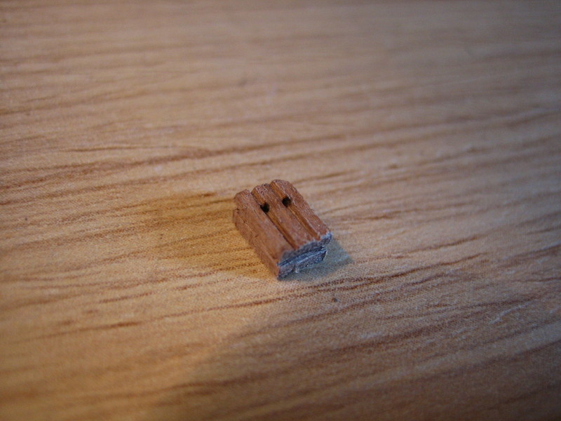

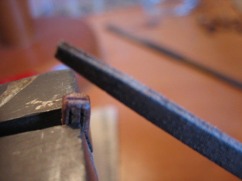

Bueno y ya está, como veis es un sistema rudo, pero da buen resultado. Es la primera vez que hago cuadernales y motones, la complicación es cuando tienes que hacer los más pequeñitos, pero es cuestión de maña.
Con la lima se rebajan los cantos y se pule con cuidado, esto es mejor hacerlo con lijadora circular automática, pero tampoco tengo.
cuadernal terminado, el de la izda es el mio, el de la dcha. es el del kit ¿cual queda mejor?

si me tengo que quedar me quedo con el tuyo construido Conn ,indudablemente.Lo que pasa que el trabajo que tiene con la cantidad uuufffff tienes paciencia Conn y tu Couronne vale la pena

Y... ¿Cuantos dices que tienes que hacer...? :shock:
Para repasar los canalillos :?: va muy bien un juego de mini-limas de la casa bahco, son un poco carillas; pero para mi geniales :wink:

joselillo escribió:Y... ¿Cuantos dices que tienes que hacer...? :shock:
No se unos cuantos, y ahora tengo que hacer los mas pequeños, no se si podré con mi sistema, lo probaré.
Lo de las mmini-limas les echaré un vistazo a ver cuanto valen, ¿sabes donde puedo encontrarlas?

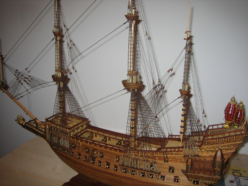

Bueno ya he terminado la Jarcia fija, ahora comienzo la de labor, pero primero toca hacer las vergas y las velas, así como toda la motonería que tengo que fabricar.
En las vergas utilizaré el sistema para iimitar el ébano y aunque al modelo no le he aplicado goma laca voy a hacer pruebas a ver que tal quedan, por eso de darle mas vistosidad a la arboladura.
Las velas las tendré que hacer de cero, ya que el modelo no las trae, así como tampoco los cabos para poder colocarlas, me tendré que instruir en planos antiguos de otros modelos franceses del siglo XVII para aproximarme a lo que fue en su día.

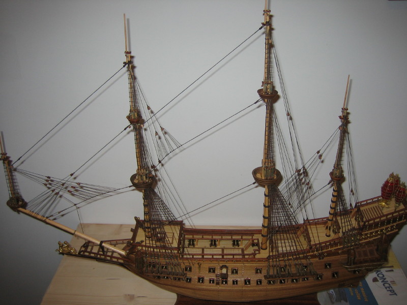

vista de popa
vista de popa

Espero que os guste hasta aqui, si hay que modificar algo aún estoy a tiempo, una vez empiece a colocar vergas no podré cambiar nada.
A ver que os parece.. :?

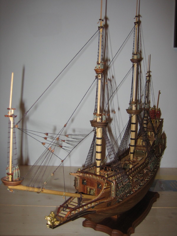

vista de proa
vista de proa

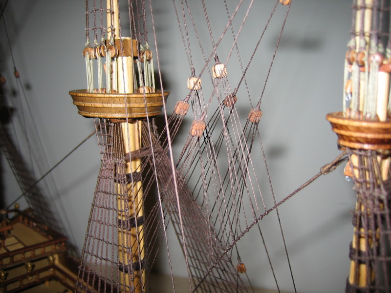

cuadernales de 3 orificios, fabricado íntegramente

excelente hasta ahora Conn,creo que las vergas negras daran un buen constraste con los palos en blanco,solo una cosa los cañones de la ultima cubierta deberias de atarlos despues ya no podras,en cuanto a la jarcia movil y velas puedes tener una referencia con el soleil roya,l de este barco hay abundante información aunque sea posterior

Guillermo escribió:excelente hasta ahora Conn,creo que las vergas negras daran un buen constraste con los palos en blanco,solo una cosa los cañones de la ultima cubierta deberias de atarlos despues ya no podras,en cuanto a la jarcia movil y velas puedes tener una referencia con el soleil roya,l de este barco hay abundante información aunque sea posterior
Muy bien esta muy bien tu Couronne
saludos Guillermo :wink:
Gracias Guillermo
Sin duda las vergas en negro, ya las tengo cortadas lo que no se si utilizaré tinta china, tengo betún de judea, voy a hacer una prueba a ver como queda, si no utilizaré tinta china.
Los cañones, si tengo que atarlos aprovecharé ahora que tengo que colocar toda la motonería de la jarcia de labor en palos, estays y obenques.
Me fijaré también en el Soleil Royal.

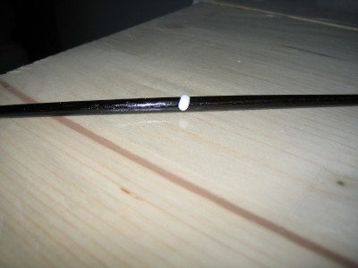

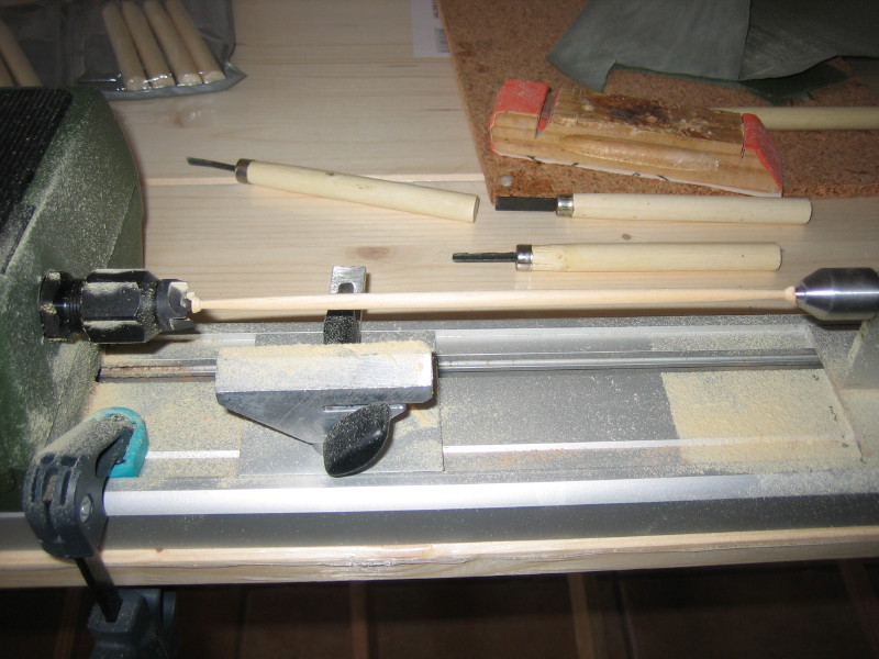

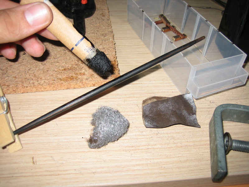

Ya estoy de lleno con las vergas.
primero ahusar vergas con el torno, utilizo formones pequños y lija de varias granulaciones, puliendo al final con lija muy fina y lana de acero

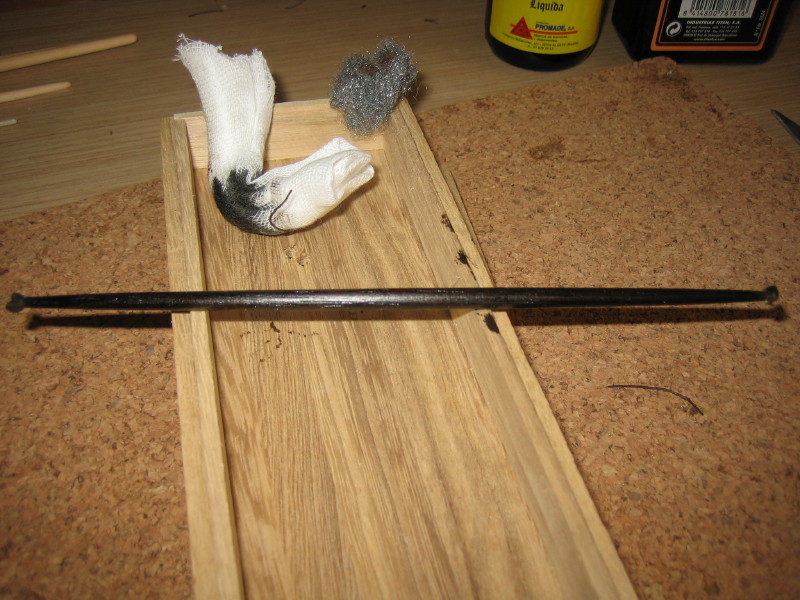

Voy a tintar con betún de judea en vez de con tinta china, aver que tal queda, luego aplicaré goma laca.
la primero mano la aplico con pincel, luego lijo con lana de acero y segunda mano de betún aplicada con una gasa de forma uniforme y sin repetir zonas.

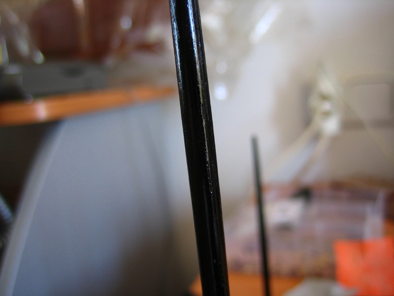

Efectivamente al aplicar la goma laca se disuelve un poco el betún de judea pero no creo que mucho más que la tinta china, hay que esperar por lo menos una hora para que esté bien seco. Pongo unas fotos y explico el resultado.
Lo del Trinidad, lo tenía bien calladito, empecé a hacerlo por motivos de trabajo en Marbella pero ahora estoy en Mallorca y se me han juntado los dos barcos, prefiero acabar la Couronne y luego ya veremos las ganas. En principio me pienso esforzar en todo pero quiero "doctorarme" en la arboladura y jarcias que es donde cojeo más :wink:

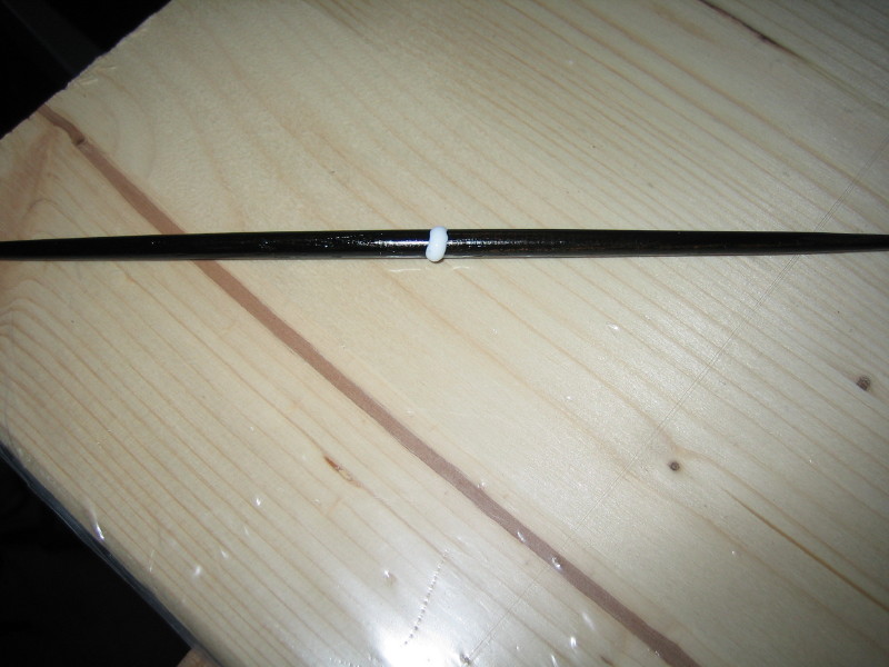

Procedimiento: 1º betún de judea, lija fina y lana de acero, 2º otra capa de betún y mismo lijado, 3º aplico GL, lija muy fina y lana, se destiñe un poco, 4º betún de judea, lijo y lana, 5º GL (*)
(*) Una vez dada la última capa de GL puedo dar lana o no. La parte dcha no he dado lana, la parte izda si ¿cúal queda mejor?

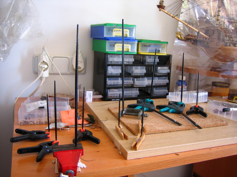

como va el proceso de tintado final
Ya estoy tintando las vergas, le voy a dar tres manos de betún lijando con lija muy fina y lana de acero, me he dado cuenta en la prueba de antes que debo aplicar más manos de betún antes de dar GL, utilizo muñequitas de tela para ello.
otra vista
otra vista
Esto son todas las vergas y la cangreja

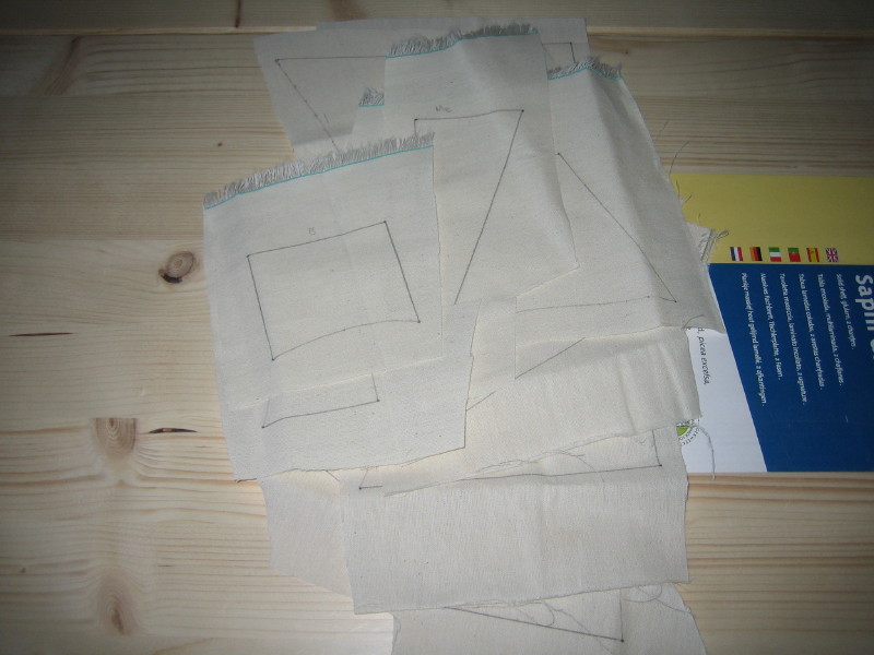

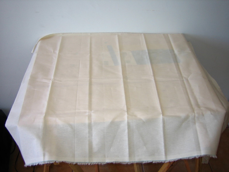

Mientras que se van secando empiezo a preparar las velas.
Utilizo esta tela que me sobró de otro barco, ya está tintada pero le daré una pizca mas de tinte, la tela es de algodón y lo suficientemente trnslúcida para calcar encima de los planos

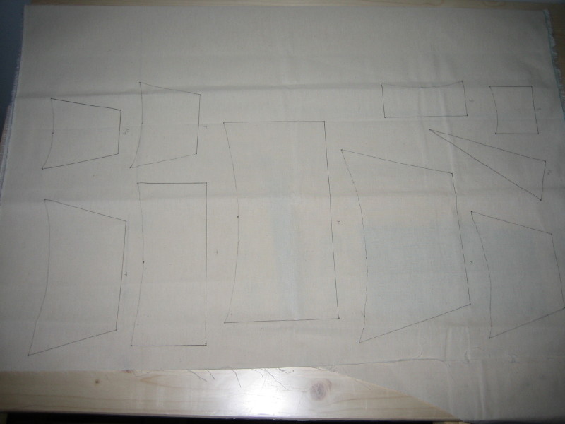

En este modelo me decanto por lo sencillo, solo he tenido que calcar los contornos de los planos y listo
Ya cortadas, falta ajustar los dobladillos

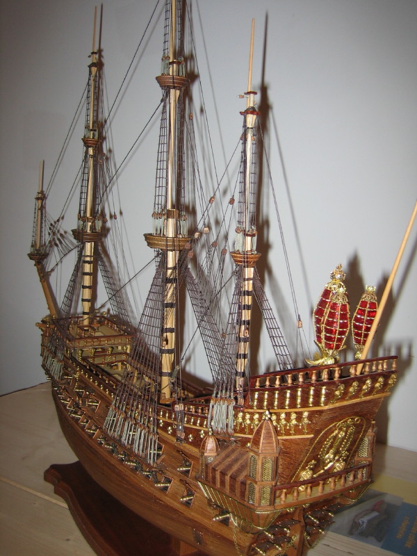

Ya sé que es una cuestión de gusto personal, pero yo prefiero que las vergas sean mates, negras pero mate, bien mate.
A esas les veo un cierto brillo que, para mi gusto, desmerece el modelo que por otra parte me parece que te está quedando muy bien.
