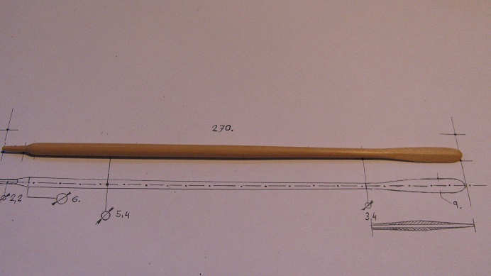

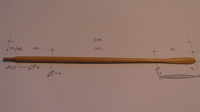

Nota: por curiosidad he pesado el remo y da 0, 2 gramos, os paso una imagen del plano con las medidas que tiene ( hay que tener en cuenta que esta dibujado a escala de 2 m/m x 1 m/m, por lo que las medidas que aparecen tenéis que dividirlas por dos ……..perdonar la aclaración es por si no os dabais cuenta …… bueno si entre vosotros hay un matemático haber si puede sacar el peso que podía tener este remo a tamaño real, yo he tomado como referencia el croquis que Leopoldo ha pasado y podéis verlo en la pagina 25 por supuesto esta con las medidas reales.

Este es el plano del remo que estoy haciendo, saludos nuevamente Liberto

Si tu remo pesa 0,2gr y estás a 1/40, el real, dado que la densidad de la madera sería parecida, pesaría:
0,2x40x40x40 = 12.800 gr = 12,8 kg, mi estimación de 18 kg es un poco alta, pero seguro que ya lo sabías, y yo que el vikingo le daba más peso al guión.

Yo sí he remado y una vez casi me va la vida en ello.
La verdad es que los remos que utilicé, en absoluto se pueden comparar a los de los vikingos, hechos para durar y para largas travesías.
El remo flexaba evidentemente cuando se ejercía fuerza sobre él; la pala tenía la forma que Leopoldofran describe en su croquis, aunque el final de la pala, en lugar de ser redondeada era recta.
La sección era muy parecida a la del croquis, (romboidal aproximadamente) pero era bastante más delgada que la que muestras en la foto, Liberto.
Evidentemente, el remo vikingo debería ser más robusto que el que yo manejaba en mis años mozos, pero mi impresión a simple vista del remo que fabricaste, es que debería ser un poco más esbelto, tanto en la sección de la pala, como en la caña.
En cuanto a las distancias de longitud de pala y proporción con el resto, pueden ser correctas.
Simplemente yo le sometería a una cura de adelgazamiento.
Esto me parece más correcto

El momento de fuerza ejercido por Kirk Douglas, respecto al punto de apoyo del remo sobre la nave, sería su peso multiplicado por la distancia a dicho apoyo.Leopoldofran escribió:Hola Liberto, es cierto que el remo se ve un poco gordo en su parte más fina, donde empieza la pala y que la pala parece muy gorda y su nervio un poco voluminoso , pero las fotos engañan a veces.
He intentado delinear el remo pero para que se vea algo habría que hacerlo a una escala de 1:5 y no lo podría escanear.
Delineado a tu escala no lo veo mal, salvo el guión que quedaría mejor cilíndrico en vez de troncocónico, pero la diferencia es pequeñísima y además seguro que lo has hecho así.
En el modelo del museo las palas dan la sensación de que son muy finas y sus bordes bastante afilados.
El peso del remo en fresno o haya me parece alto pero aceptable, unos 18 kg, en abeto serían 15 kg. todo ello echando números gordos.
Las proporciones entre empuñadura, guión, caña y pala parecen correctas, pero yo he dedicado la vida a hacer vela por no remar, así que no soy un "enterado".
Así que en mi opinión si adelgazas el cuello de la caña y afinas la pala quedará muy parecido al del museo , y por lo demás como todo lo que haces tiene una pinta fantástica.
En cuanto a la ejecución al torno copiador y fresadora ha debido ser difícil, ya contarás si quieres.

Hola Liberto parece que esto de los remos va a traer cola.En mi anterior comentario creo que me quede corto, es decir, me refería que la ejecución de como lo habías echo según el croquis de Leopoldo estaba clavado según el dibujo.Efectivamente después de mirarlo detenidamente pienso que se podían adelgazar algo y a la pala no darle tanto cuchillo de perfil,pero claro hay que tener encuentra el ancho de las falucheras la cual no admiten mucho margen.
También parece ser que igual estamos equivocados y en realidad eran así, sobre todo las palas,creo que tengo algo por ahí de este tema a ver si lo encuentro y os lo pongo, saludos amigos..

Buenos días Leopoldo. Mallorquin, Soul y compañeros del Foro, es muy gratificante y aprecio vuestras intervenciones siempre encaminadas en conseguir acercarnos en todo lo posible al modelo real. Os puedo asegurar que soy el mas interesado en seguir vuestras recomendaciones, y lo primero que voy hacer será tal y como dice Mallorqin, poner un plan de adelgazamiento al remo, la anchura de la pala será la misma, pero con las aristas menos marcadas y en su conjunto mas fina y 2 m/m mas larga.
Leopoldo referente al peso del remo, veo mucha la diferencia en los pesos que das, yo lo tengo pesado en un peso bastante fiel pero muy antiguo, y no fiándome lo he llevado a la botica y con el peso electrónico de laboratorio que tiene mi amigo el boticario me da 0,29 gramos que haciendo el cubicaje según la escala nos da 18,56 Kg. frente a tus 18 Kg. Poca diferencia hay por no decir ninguna …… bueno seguro que cuando salga de la dieta de adelgazamiento tendrá el peso justo de 18 Kg.

Creo Liberto que has entendido perfectamente, que nuestras críticas se basan, en que estamos muy interesados en tu estupendo trabajo.
Vamos como los vikingos, remando todos juntos.
El adelgazamiento, según mi criterio debería ser uniforme, no sólo en las proximidades de la pala, (y en la sección trapezoidal de la misma, desde luego) sino a todo lo largo de la caña del remo, casi hasta la empuñadura.

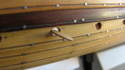

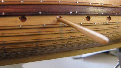

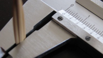

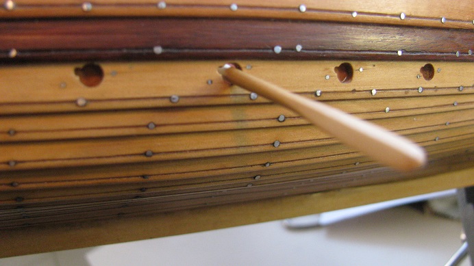

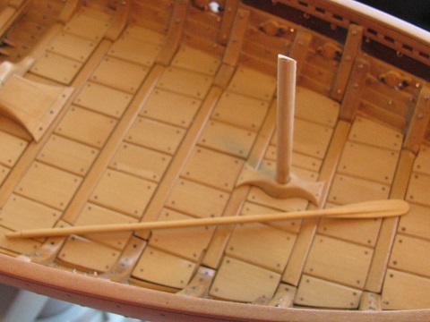

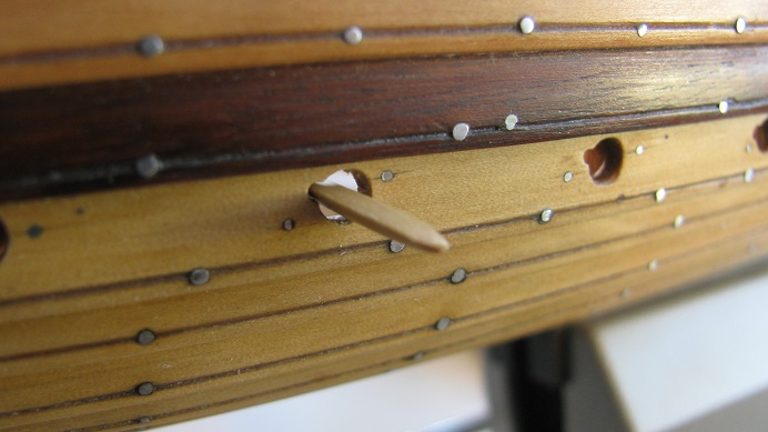

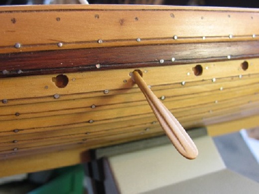

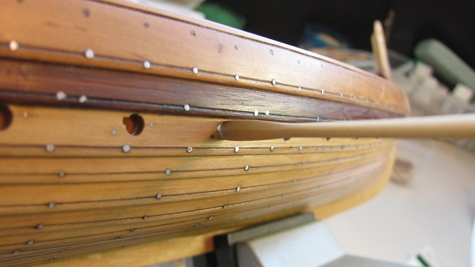

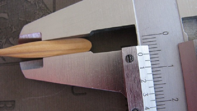

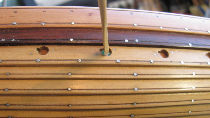

Buenas tardes compañeros, aquí estoy entretenido con el tema de los remos, he modificado un poco el diseño anterior y esto es lo que he conseguido, este en concreto ha sido prácticamente artesanal, por lo que se ha llevado bastante tiempo, pero bueno ya lo tengo un poco estudiado y se puede mecanizar prácticamente casi todo, os paso unas imágenes de cómo va quedando, todavía le falta alguna corrección sobre todo en la prolongación de la caña del remo a lo largo de la pala tengo que rematarlo un poco mejor para conseguir una arista un poco mas fina
Este sistema de remo construido de una sola tabla tiene bastante trabajo, posiblemente …….bueno colocándole un motor Volvo de 1500 CV Diesel …….. en fin es cosa de pensarlo jejejejejejej.
Os paso unas imágenes, saludos Liberto

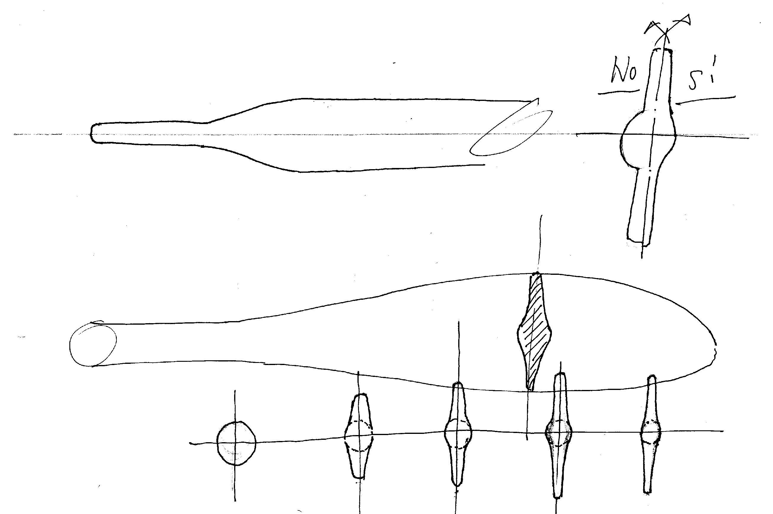

Hola Liberto, eres demasiado buen fotógrafo, esos remos sin macro se verían perfectamente, pero ya que los pones te diré que en mi opinión la pala es ancha, creo que debería tener 4,5 mm. en vez de 5.8 , ahora que si la ves bien y pasa por la faluchera no hay más que hablar.
En cuanto a la forma del nervio en la pala creo que es más bien como el croquis que adjunto, pero a ese tamaño me parece imposible de hacer, así que creo que se puede quedar así. Ten en cuenta que el modelo del museo es el doble de grande que el tuyo.
Ls remos deben ser muy difíciles de hacer porque los buenos a tamaño real son muy caros.
No he conseguido ver entera la pelicula de Kirk Douglas y ya sé de qué va el cine, pero los remos tienen que estar metidos y bien metidos , no solo para evitar que el remero salga volando sino porque si hay un metro o más desde la faluchera a donde salta el vikingo el remo se parte.

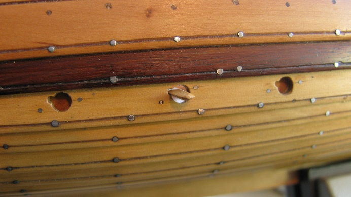

Re: Construcción de la Nave Vikinga de Gokstad
Hola Liberto,me surge una duda,veo en tu nave o me da la impresión de que lleva pocos remaches en el casco,si la comparamos con la del MNM,se ve que esta tiene bastantes mas,unos tres mas o menos entre cuadernas.Me supongo que ira en relación a la escala,pero tal como yo estoy haciendo la nave que es mucho mas grande que la tuya,(no se cual sera la escala de la del museo)me imagino que tendré que ponerle casi como la del museo.
Gracias,solo era una observación....
Nota:Liberto a la pregunta que me hiciste de los remaches,si están en la medida.
Miguel Angel.
Miguel Angel.
