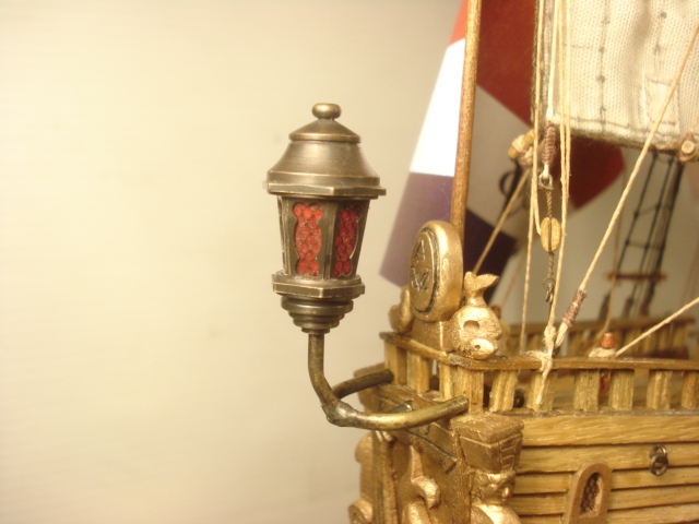

Has hecho bien en feriarte el de Amati porque no está mal y le has dado muy buen acabado.
Ahora, en mi opinión lo del vidrio rojo queda un poco bar nocturno de carretera y además con la luz de una vela no se va a ver ni jota.
Pero supongo que habrá documentación que avale el vidrio rojo y por otro lado el barco está quedando muy bien.

Leopoldofran escribió:Has hecho bien en feriarte el de Amati porque no está mal y le has dado muy buen acabado.
Estás en todo, Leopoldo...
Tienes razón, cristal transparente sería más lógico.
Pero creo que son detalles para los muy puristas; el fanal queda bien y el trabajo que le habrá llevado hacer esos cristales...para repetirlos hace falta tener muchas ganas.

Pues tienes toda la razón: con el vidrio rojo queda como muy de bar guarrillo, me he dejado guiar por las malas compañias, en especial por las piezas de plastico que acompañaban al fanal y en menor medida por 2 fotos en blanco y negro en las que parecia por la tonalidad que ese era su color, porque en toda la documentación gráfica que tengo,viene con vidrio trasparente,asi que me pongo en marcha para desfacer lo hecho, con mucho cuidadito y sobre todo con acetona de marca (estoy un poco harto de pegamentos y demas "Made in China"). Gracias por tu comentario sobre el barco, pero soy honesto conmigo mismo : esta pasable y con muchas cosas a mejorar para el proximo.Leopoldofran escribió:Has hecho bien en feriarte el de Amati porque no está mal y le has dado muy buen acabado.

No creas que lleva tanto trabajo, esta hecho con el falso tul y cola blanca dejada secar sobre el mismo, en 1 hora tengo fanal nuevo y ya puesto voy a envejecer el cristal con un pelin de tinta china, a ver como queda el experimento.

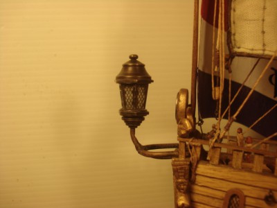

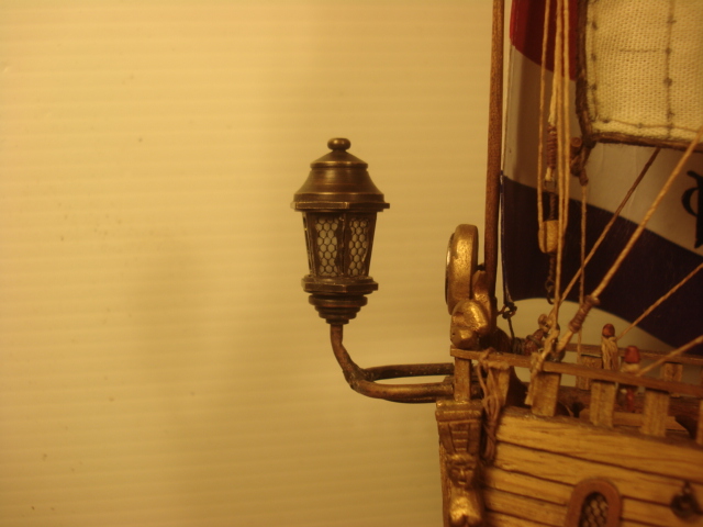

Quien dice 1 hora dice un poco mas, ya está como deberia haber estado desde el principio, no le he puesto nada mas que la cola blanca secada, es mas he utilizado la que me sobró después de teñir, me gusta mas como queda ahora y..... como soy el armador así se queda, lo unico que he hecho interiormente es poner un barniz con base al agua para fijar el conjunto y que no se vaya la cola, ha sido lo que mas me ha entretenido a la hora de cambiarlo, ya está pegado.

El caso es que al haberlo cambiado, consigues un tono más homogéneo en la gama de colores del barco.
Me gusta más así.
