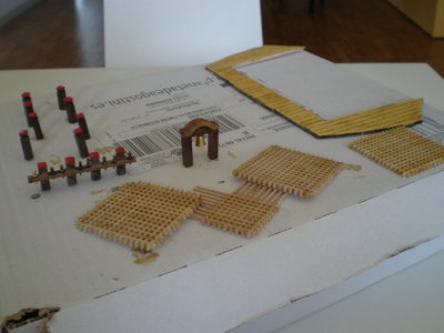

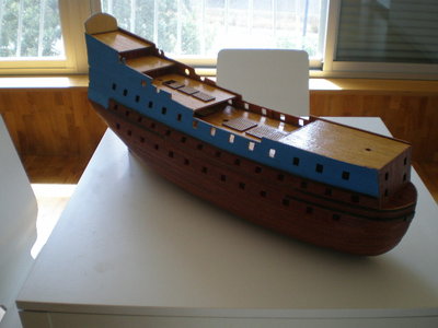

- Mensajes: 1178

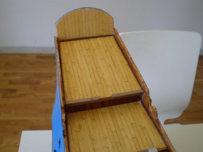

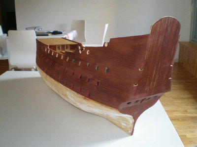

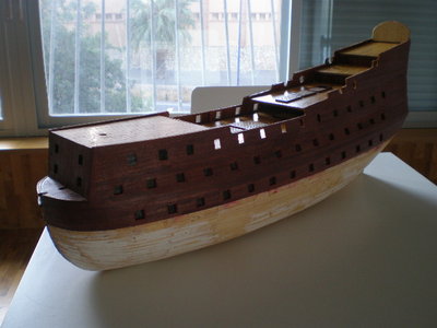

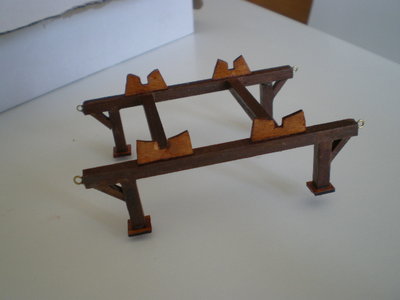

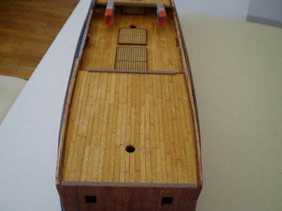

amigos carlosys, manuel y jorge, gracias por la visita, tienes razon carlos, tan pronto termine con el forro, tengo una cajita llena de todos los detalles de cubierta, y sera mas entretenido y rapido, tuve que arreglar la campana habia quedado un poco baja, asi que la hice mas cerca del arco del campanario. pongo un par de fotos, despues de barnizar el balcon inferior de popa , poner los cancamos al soporte de los botes, y barnizar el campanario. saludos
carlos.

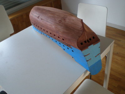

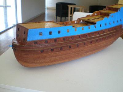

- Mensajes: 1178

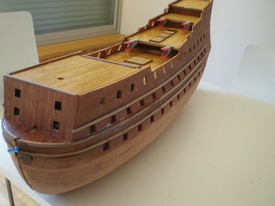

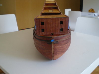

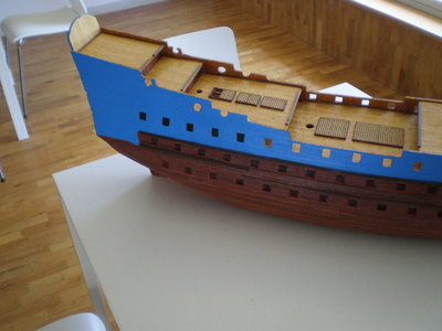

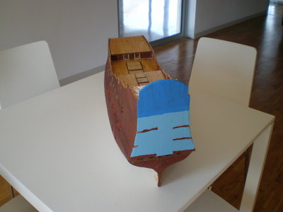

creo que recibire material la proxima semana, asi que pongo unas fotos con algunos pequeños avances. saludos carlos,

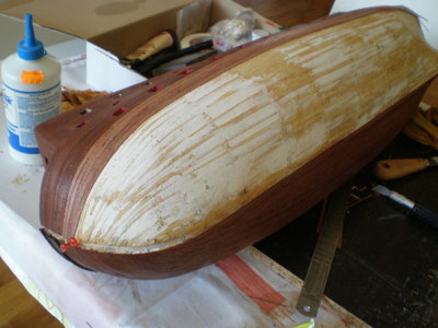

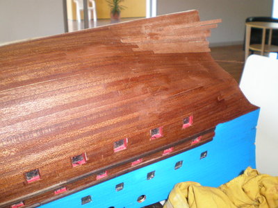

- Mensajes: 1178

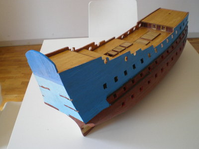

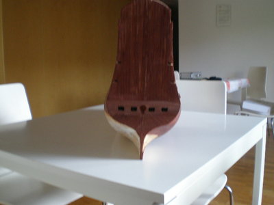

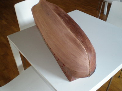

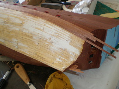

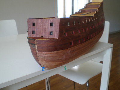

gracias lolo, por la visita, y por los comentarios, aunque con tu santisima me das mil vueltas ,me gusta mucho como trabajas , yo no llevo un plan voy haciendo segun el material del que dispongo, y a veces me adelanto, por otro lado , como por ej. con la pintura ,segun las instrucciones, se pinta mucho mas adelante, pero yo voy a mi aire ,si meto la pata, ni modo me aguanto, me llego mas material hoy, asi que termine el 2º forro por estribor, y empece por babor, todavia falta recortar lijar, etc..... pongo un par de fotos de lo poco que he hecho. saludos
carlos.

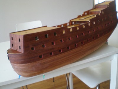

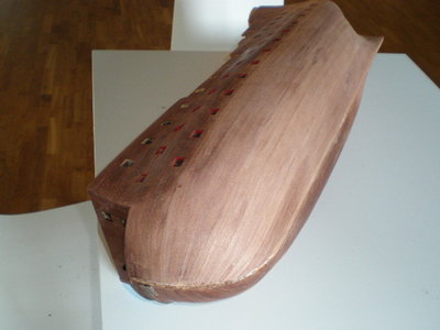

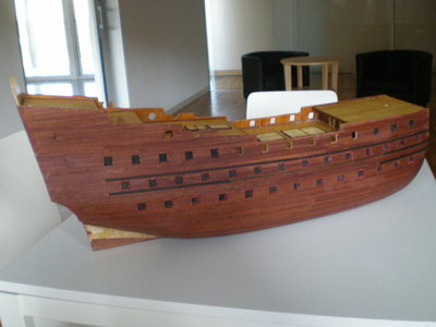

- Mensajes: 1178

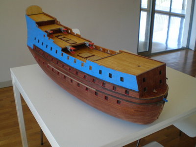

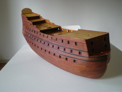

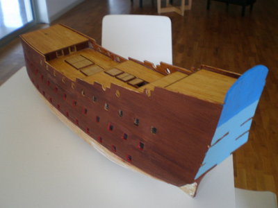

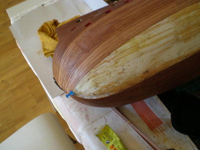

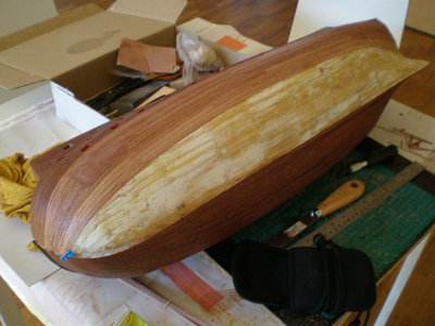

hoy continue con el forro ,pero me quede sin cola , y mañana es mi dia libre ,que me voy al bar a tomar un par de cervecitas bien frias, asi que seguramente terminare el lunes con el 2º forro, pongo algunas fotos mas . saludos
carlos.

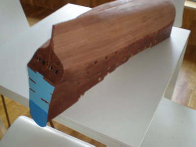

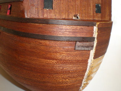

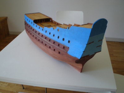

- Mensajes: 1178

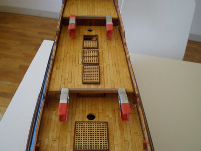

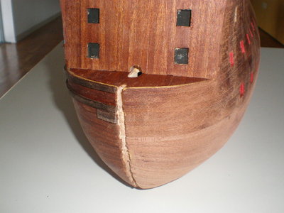

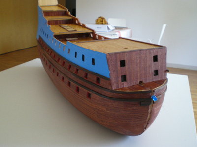

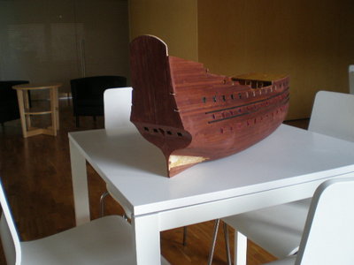

hola manuel: gracias por la visita y el comentario, hoy he hecho un par de cosillas por la mañana, asi que pongo un par de fotos, saludos
carlos.
