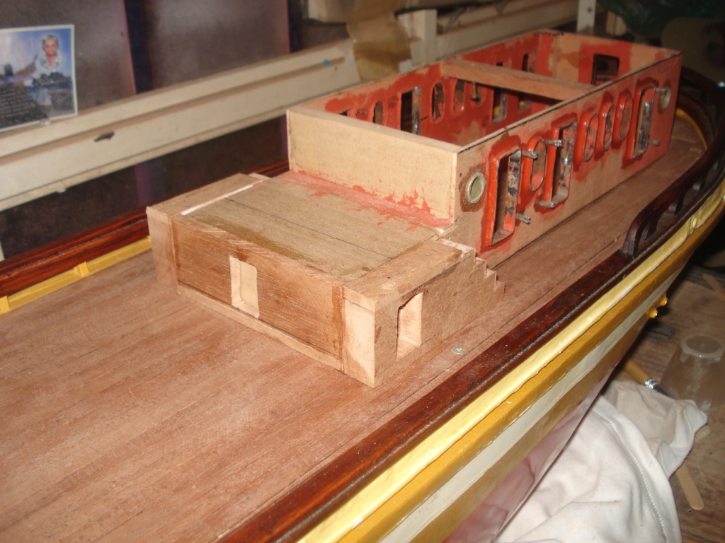

Hidria II version Pasaje (museo).
Mensajes: 6438

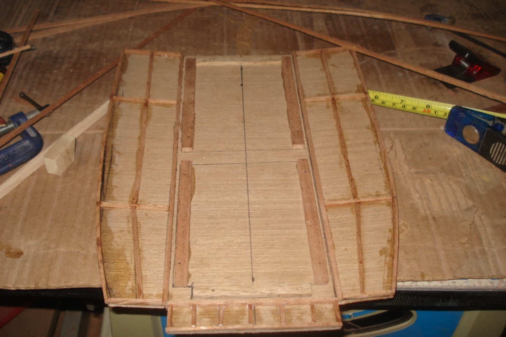

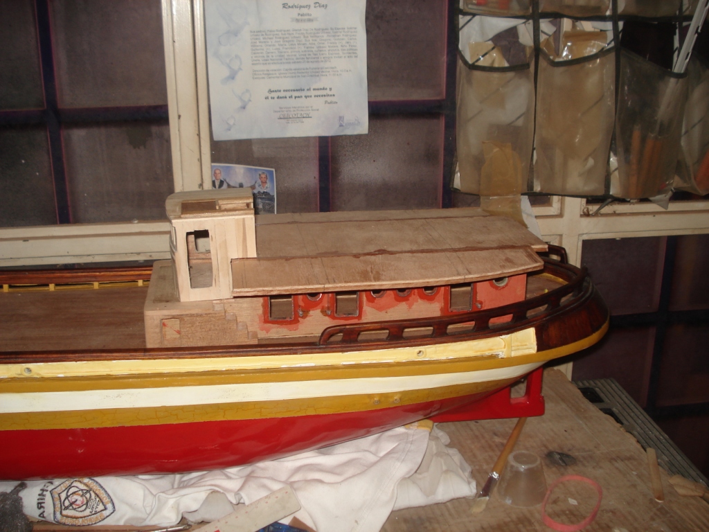

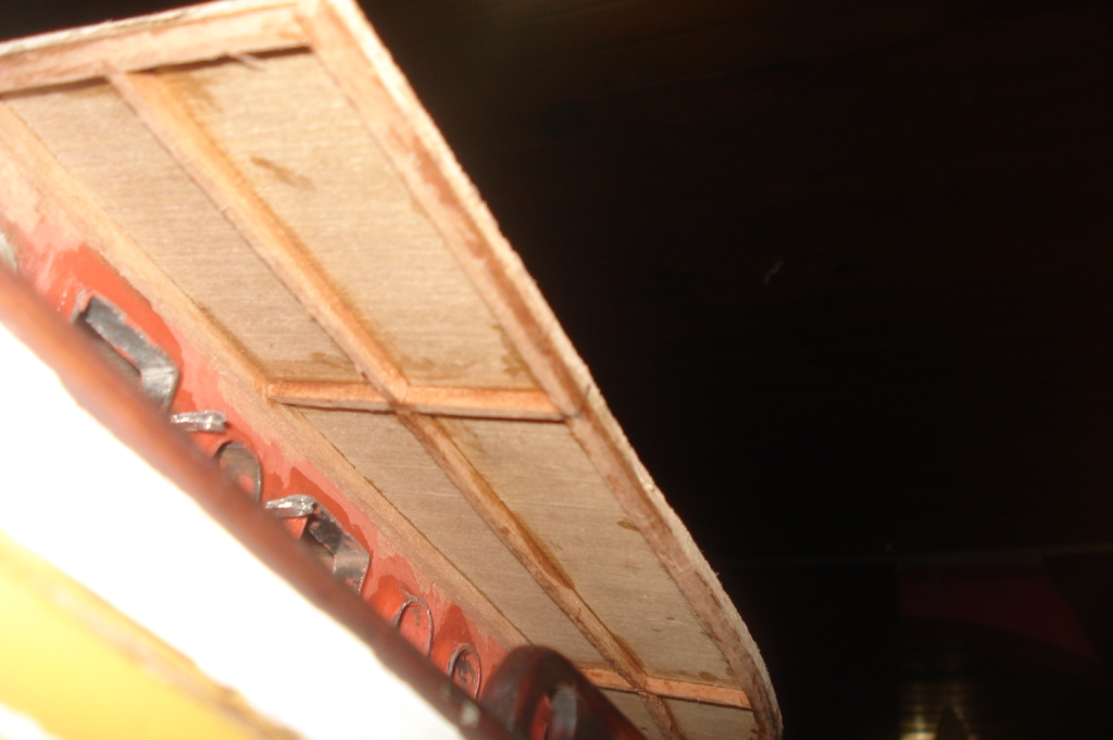

Re: Hidria II version Pasaje (museo).

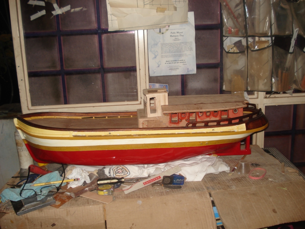

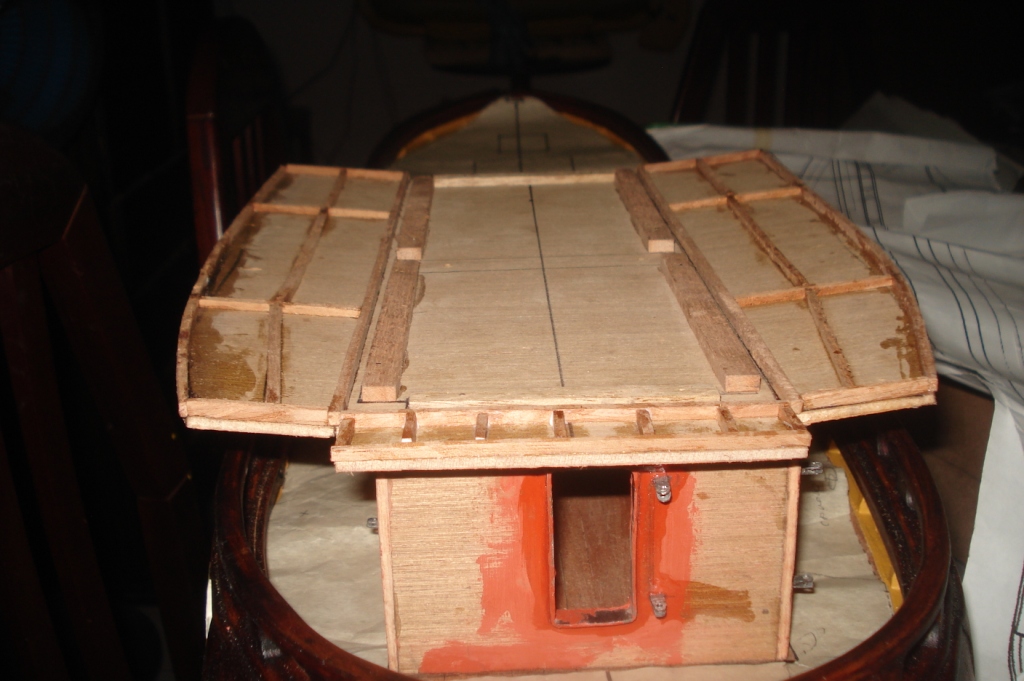

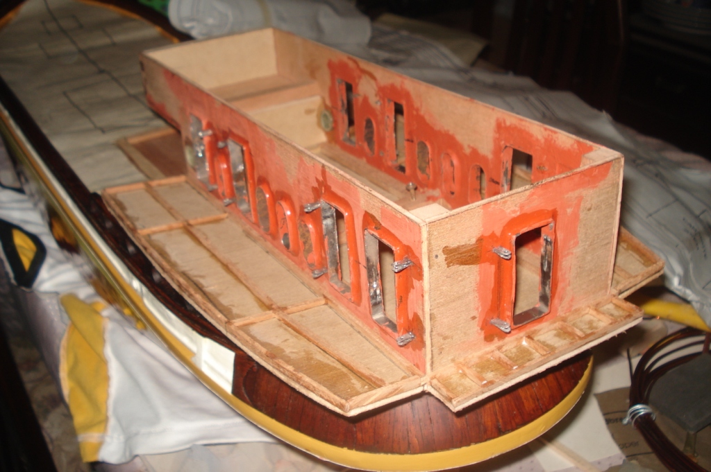

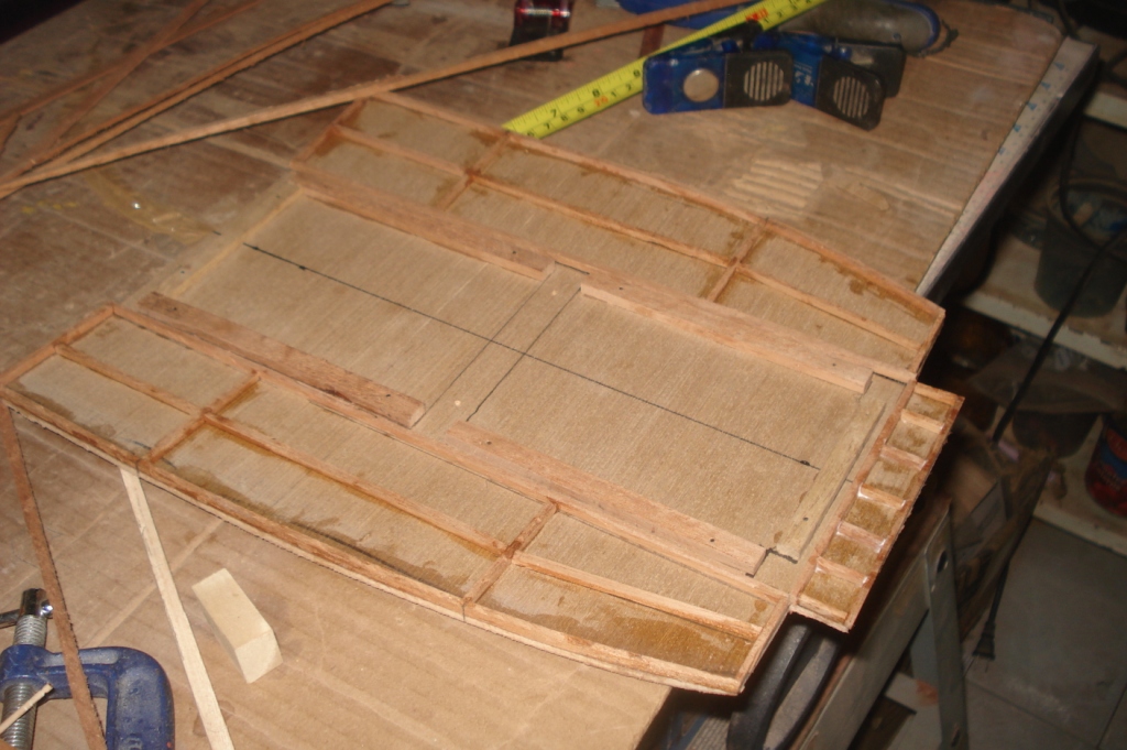

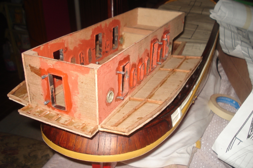

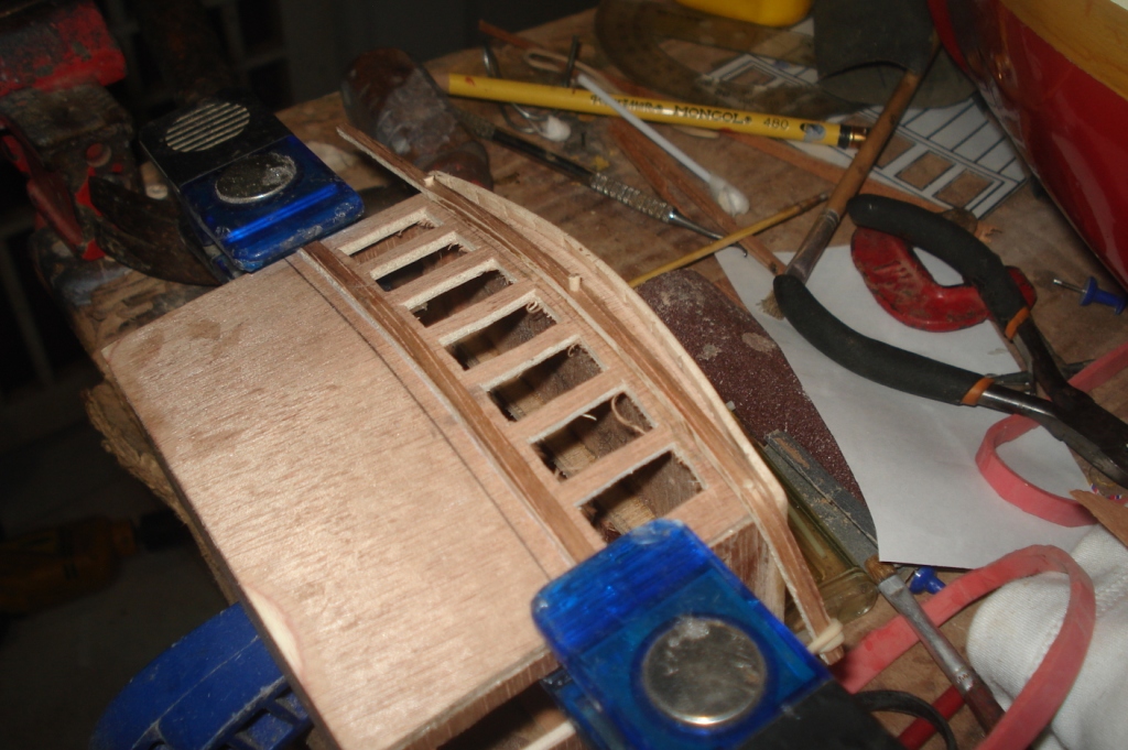

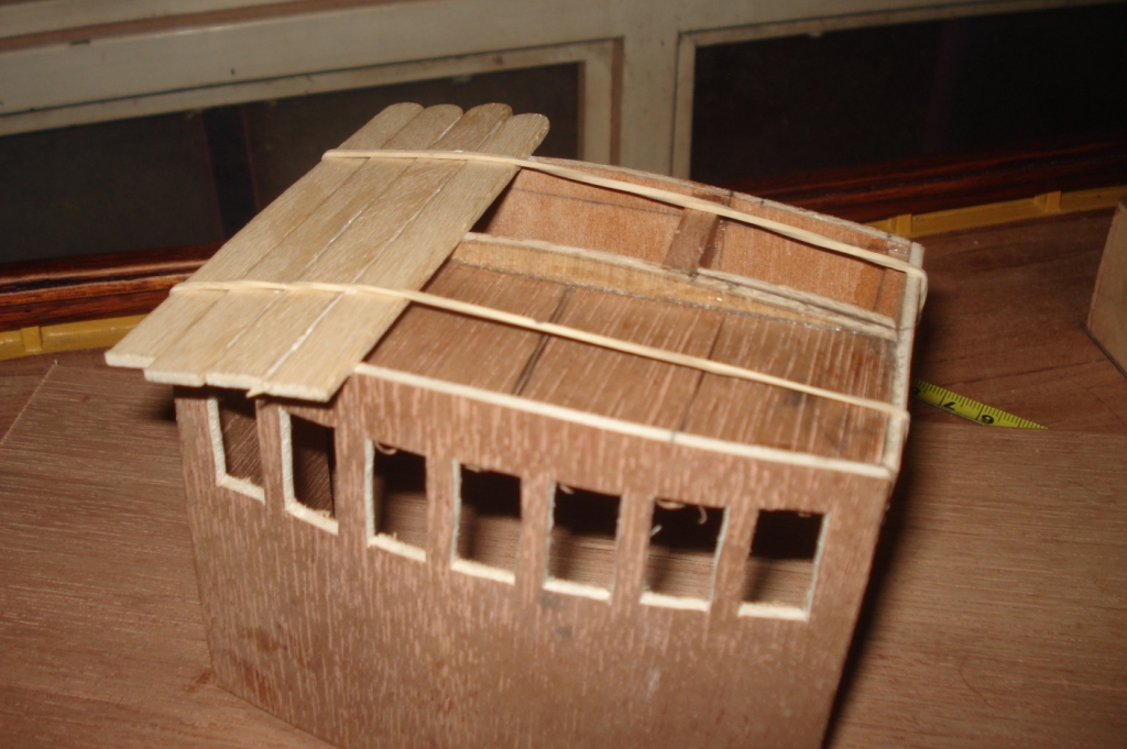

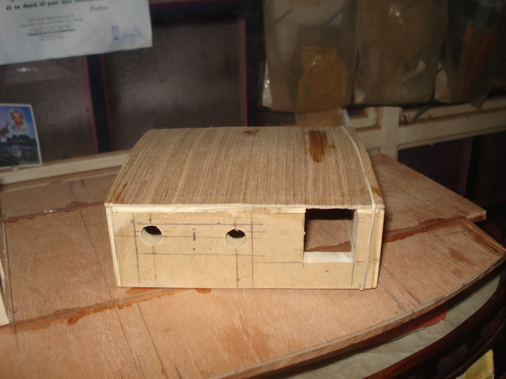

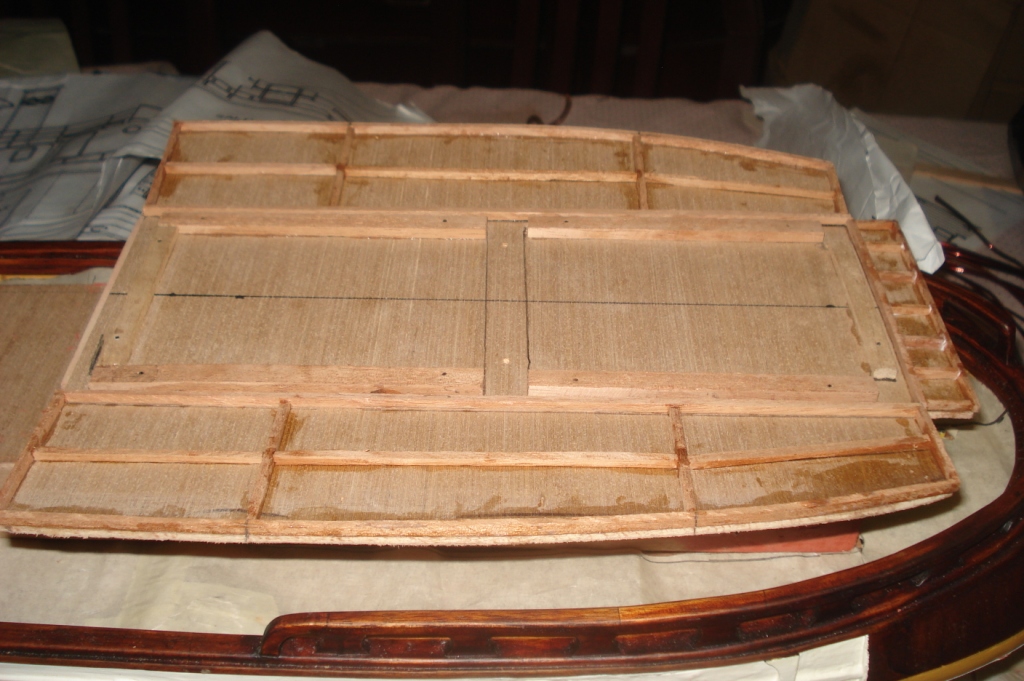

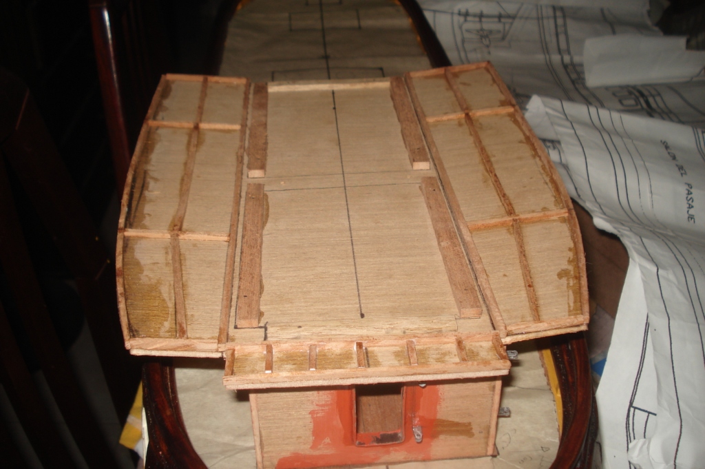

aqui le pegue unos refuerzos en listones a la tapa-cubierta, que seran pintados luego y haran de las vigas de metal que se aprecia en la fotos del techo original del hidria en su parte de abajo...
:wink: :wink:

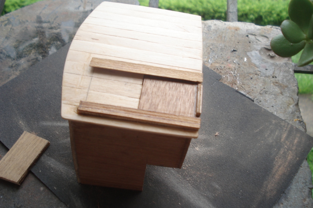

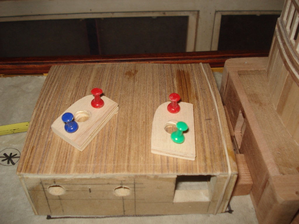

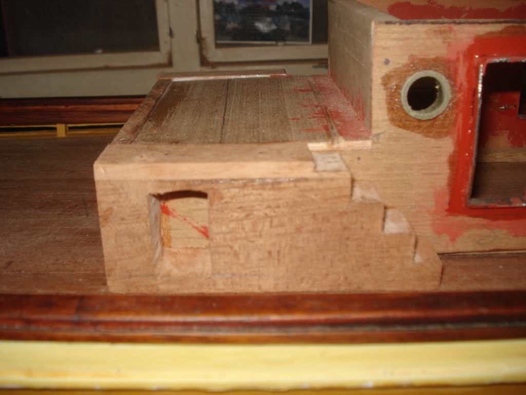

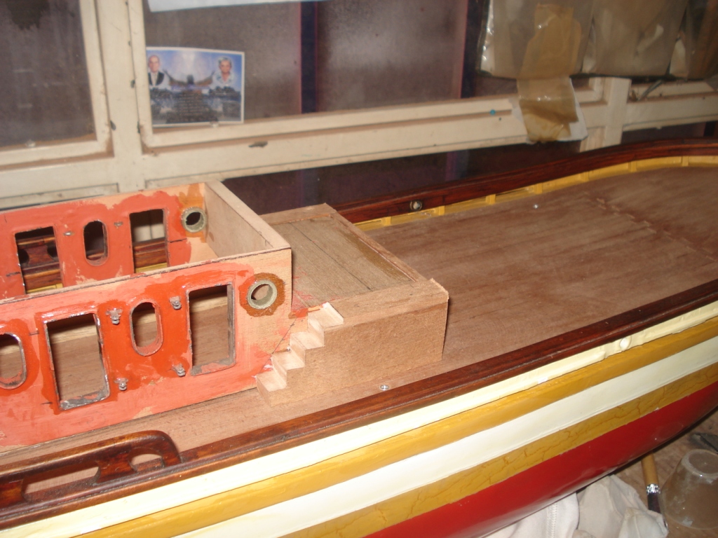

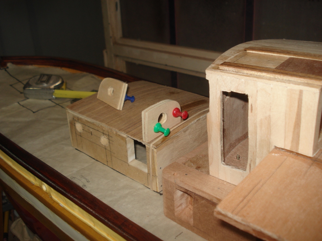

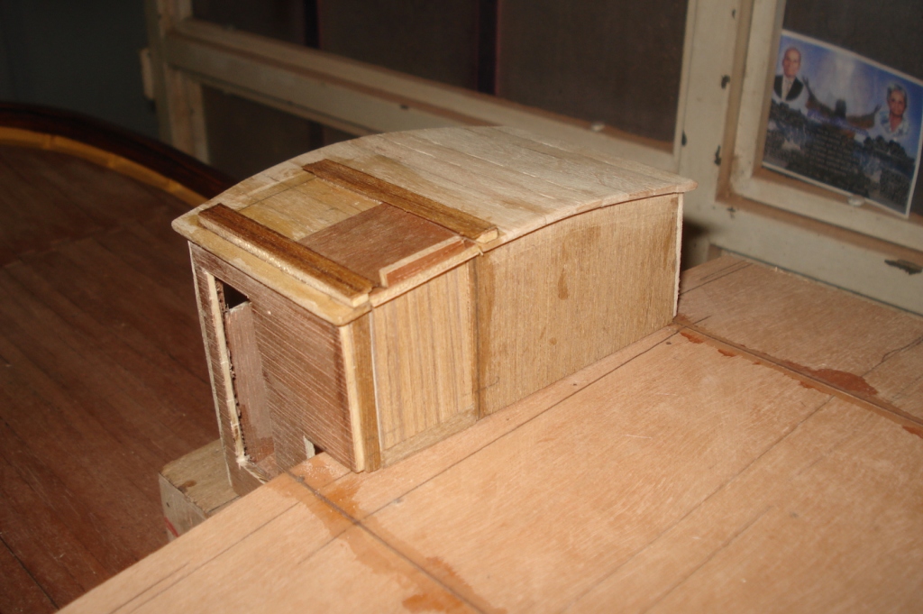

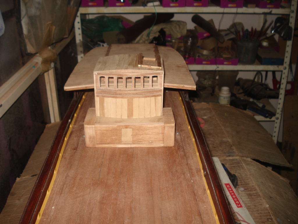

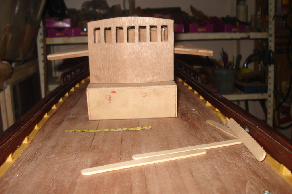

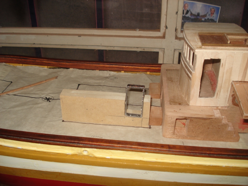

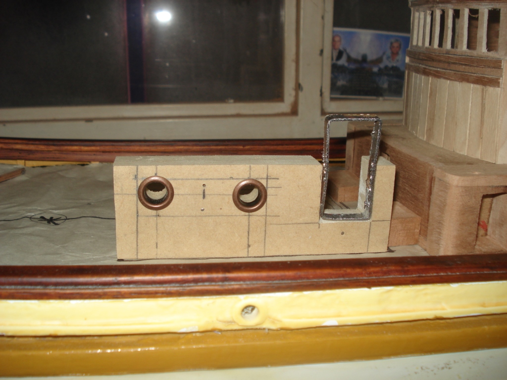

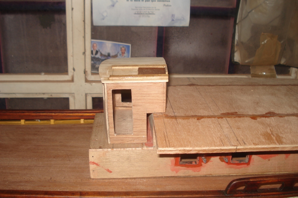

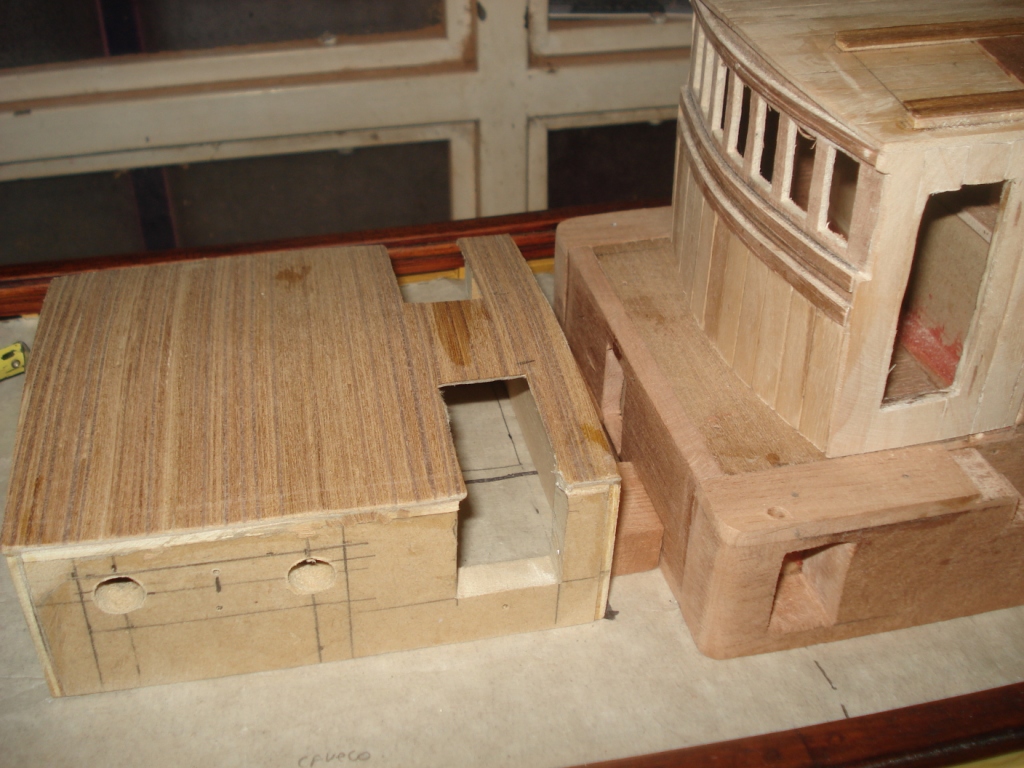

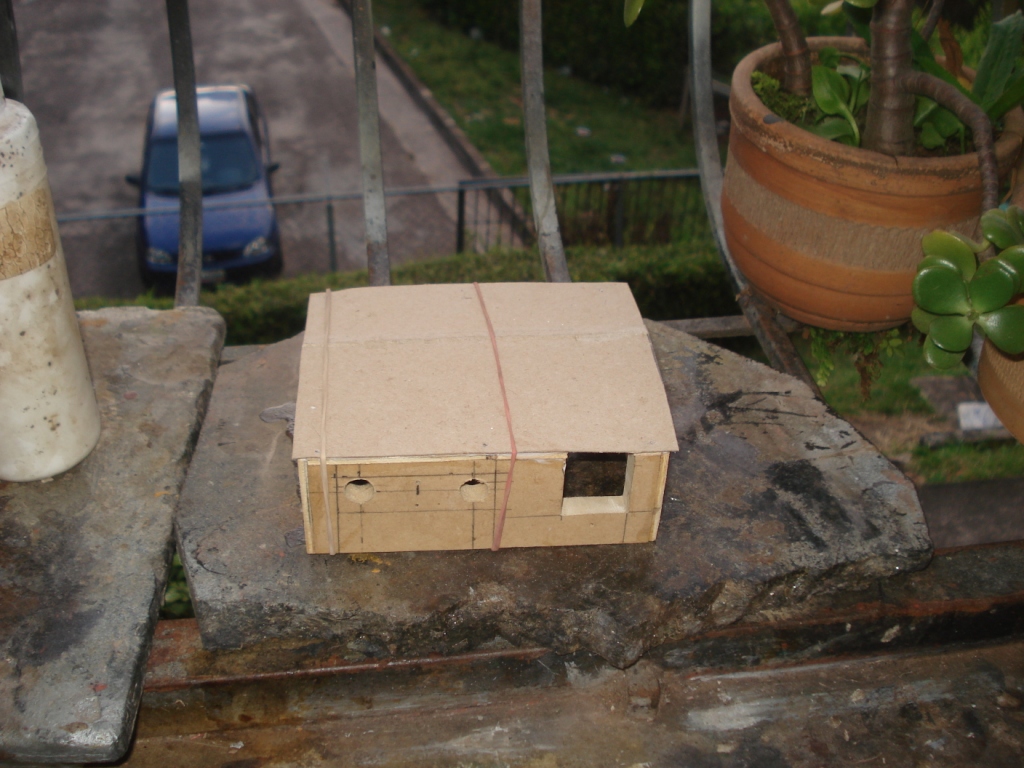

aqui de nuevo, voy a empezar con el puente de mando....
tratare de hacerlo lo mas parecido posible, ya que hay buenas fotos, claro tampoco podemos hacer todo a la perfeccion je je je,,,,
:wink: :wink: :wink:

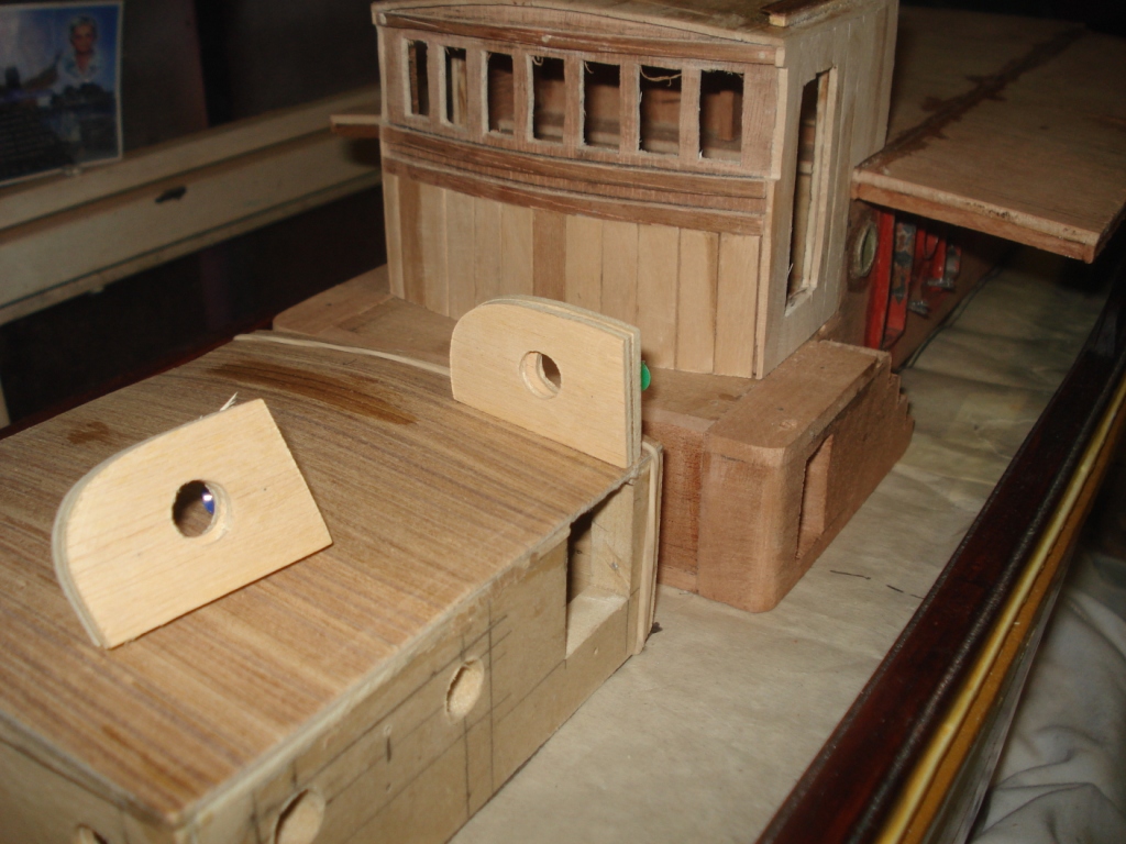

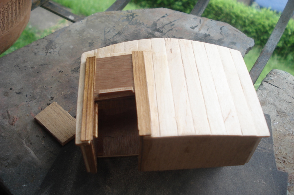

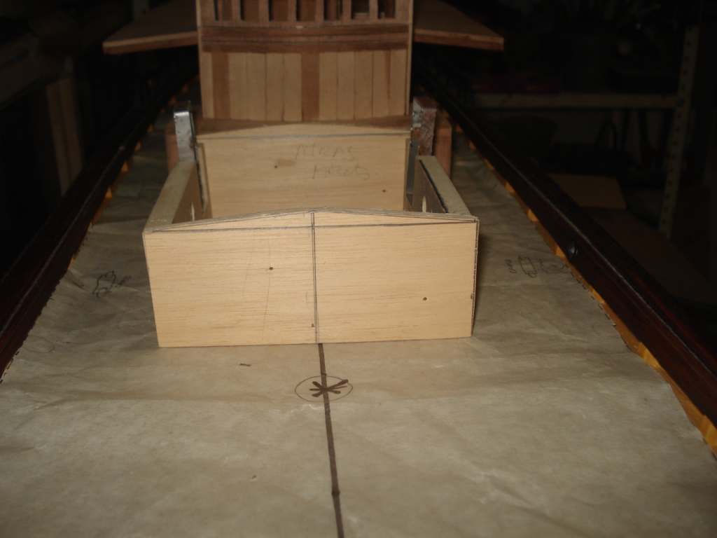

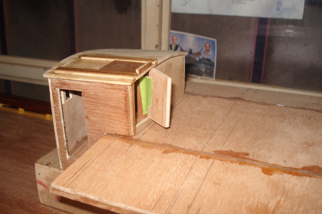

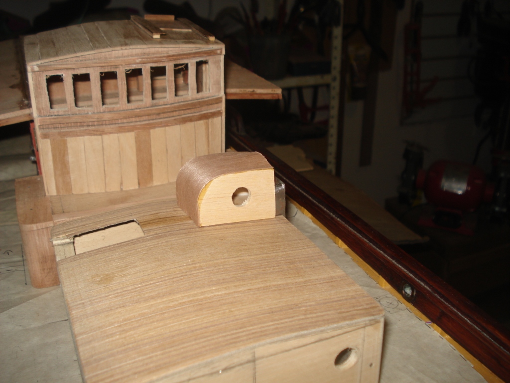

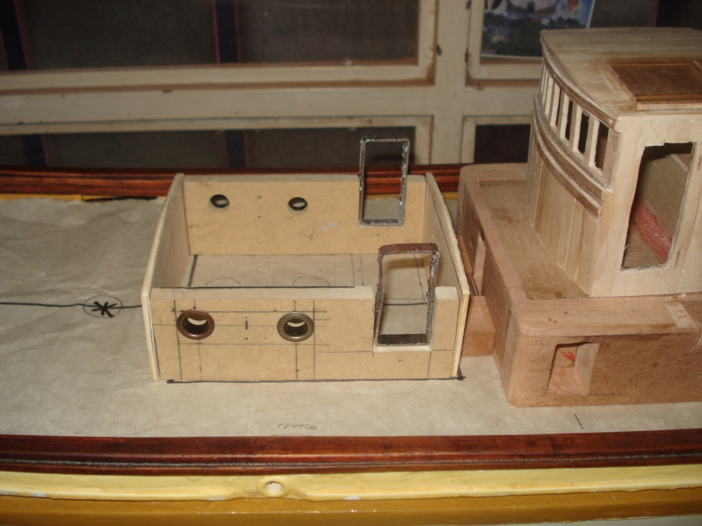

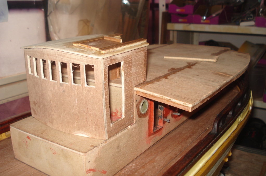

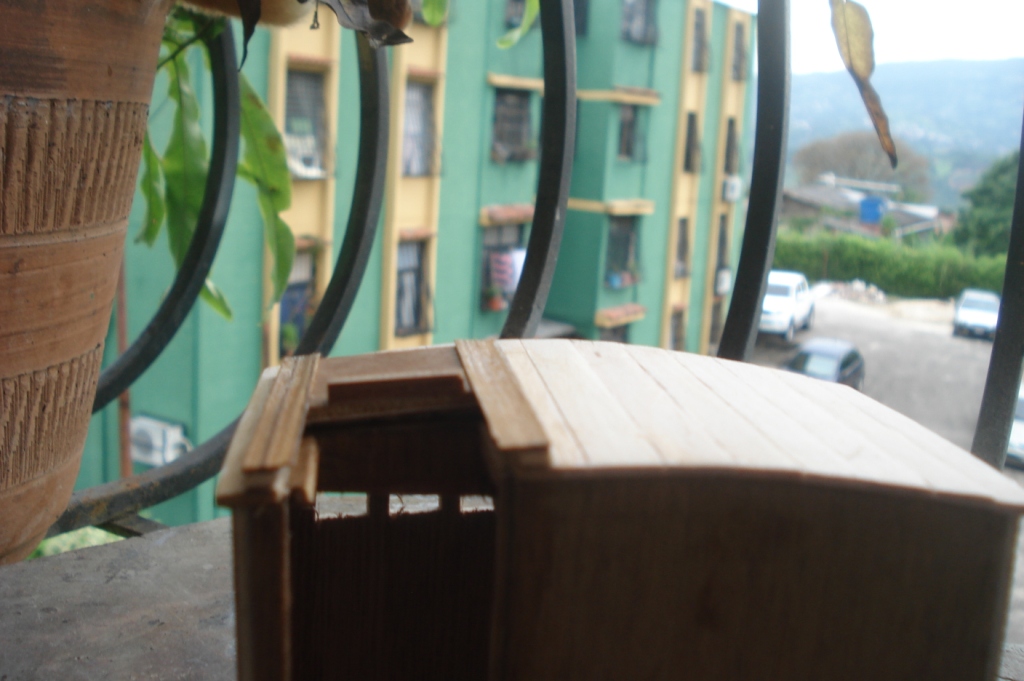

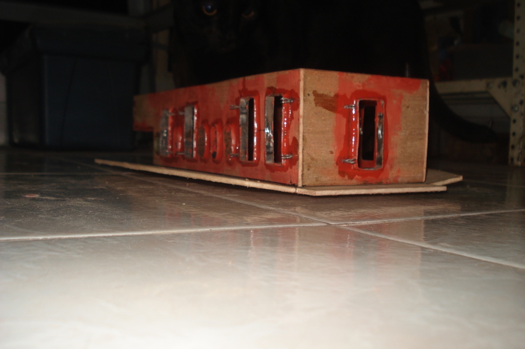

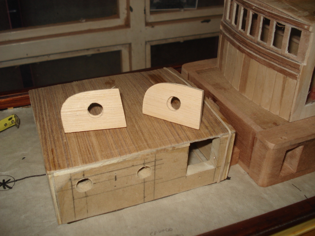

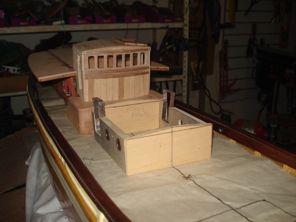

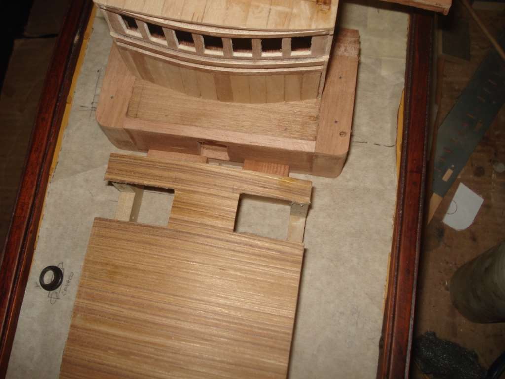

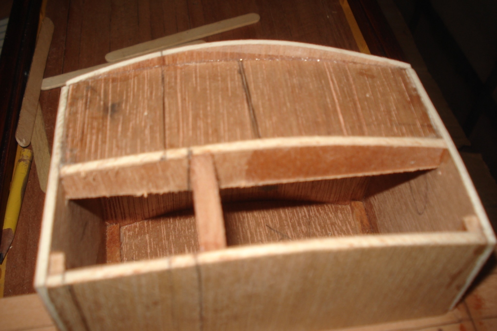

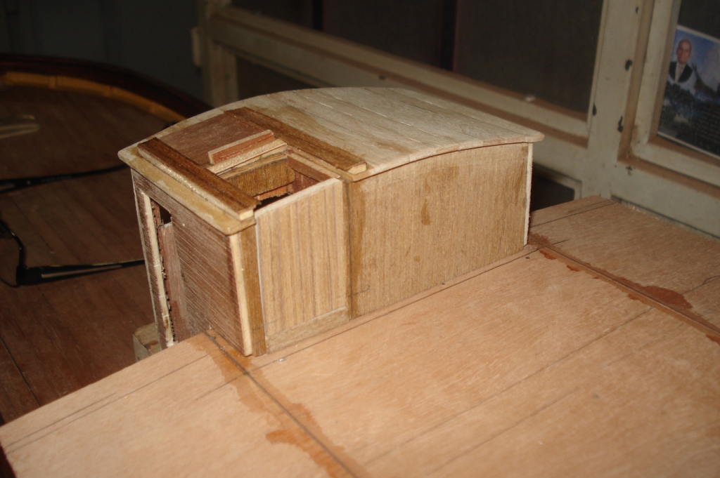

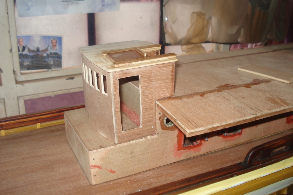

seguimos con la cabina o puente.....

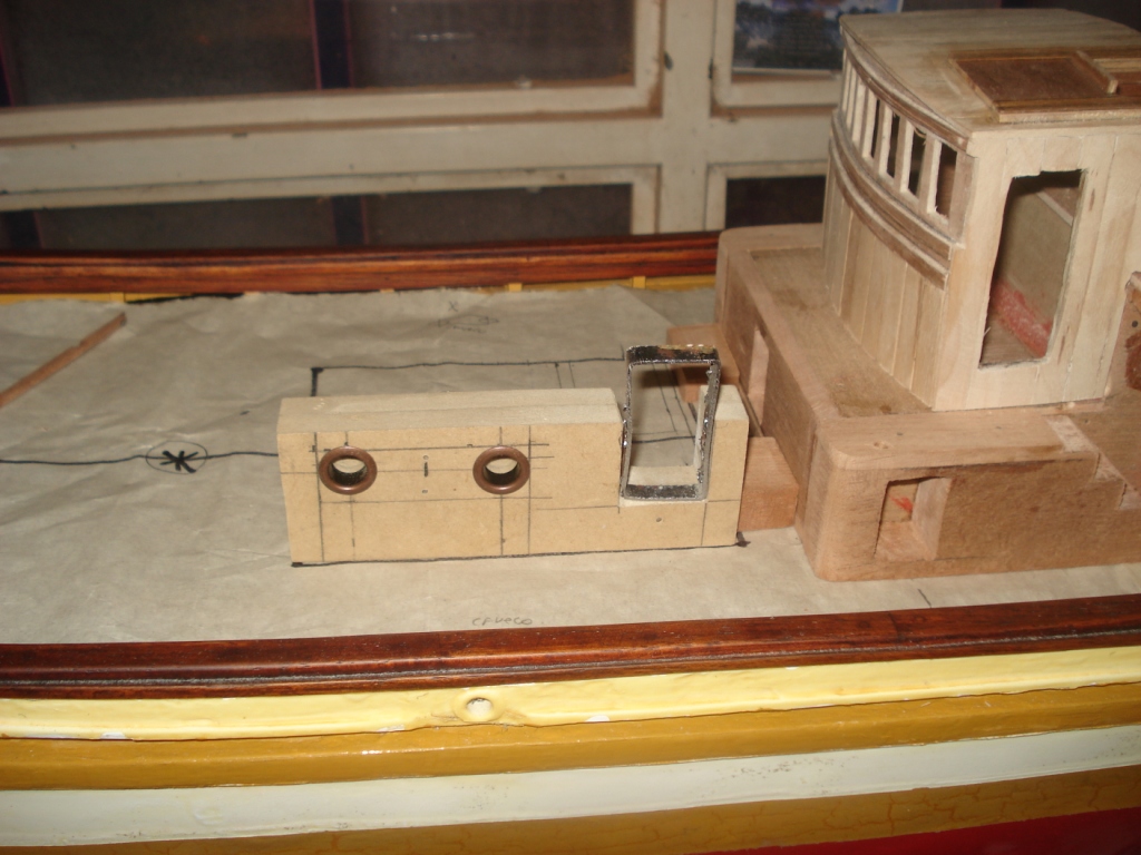

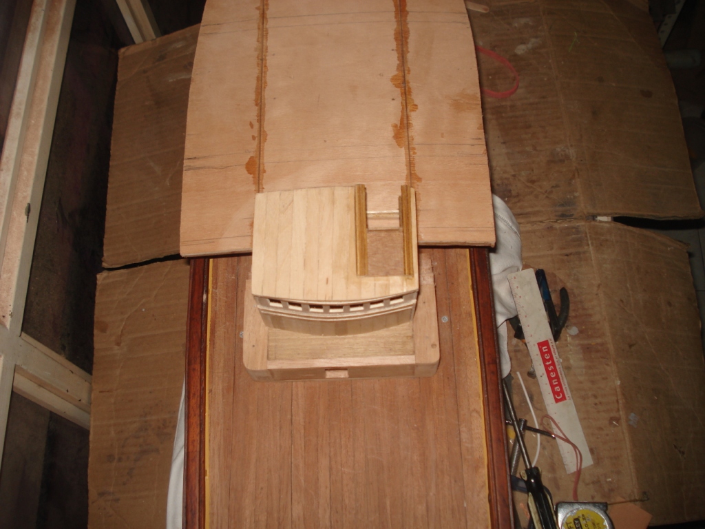

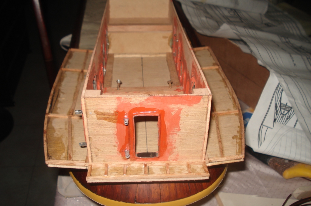

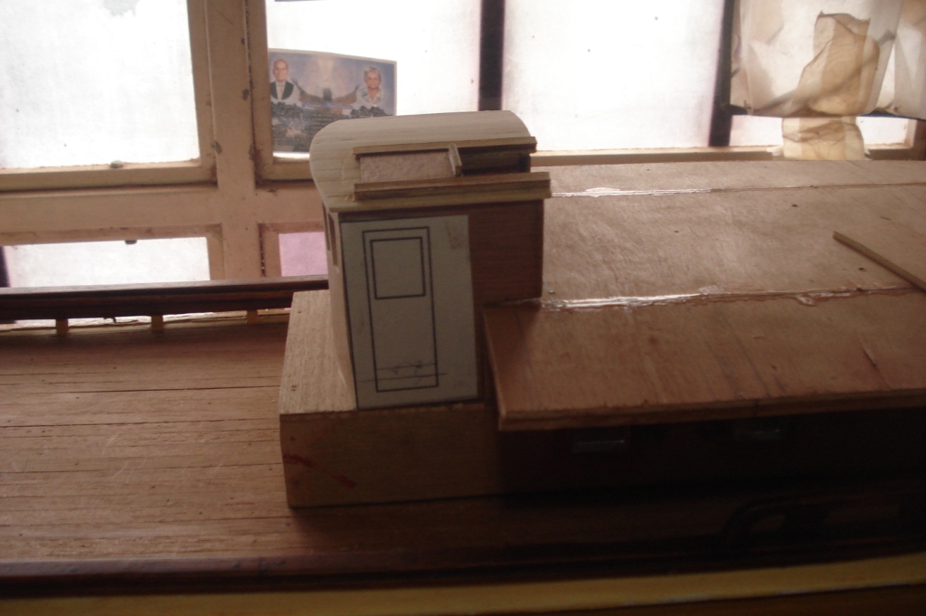

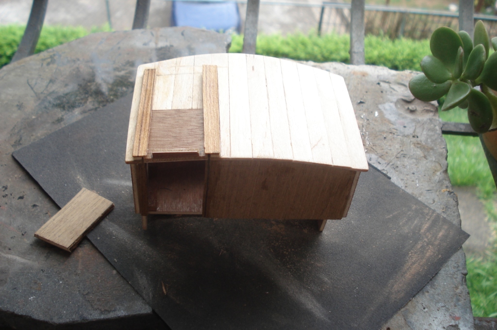

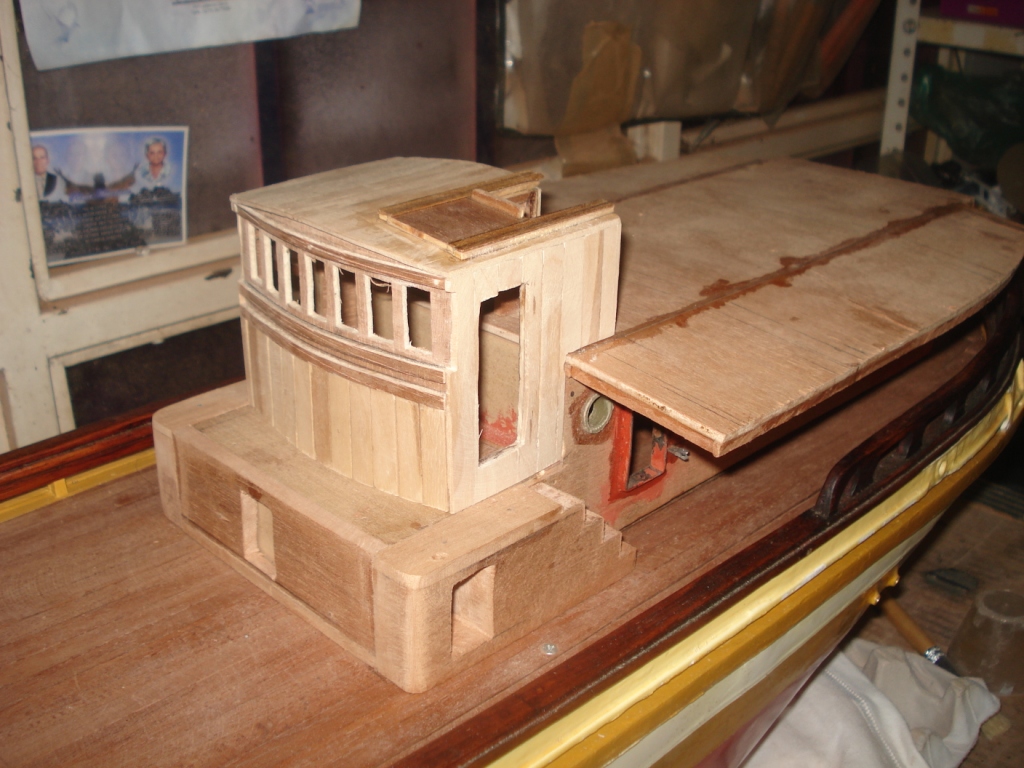

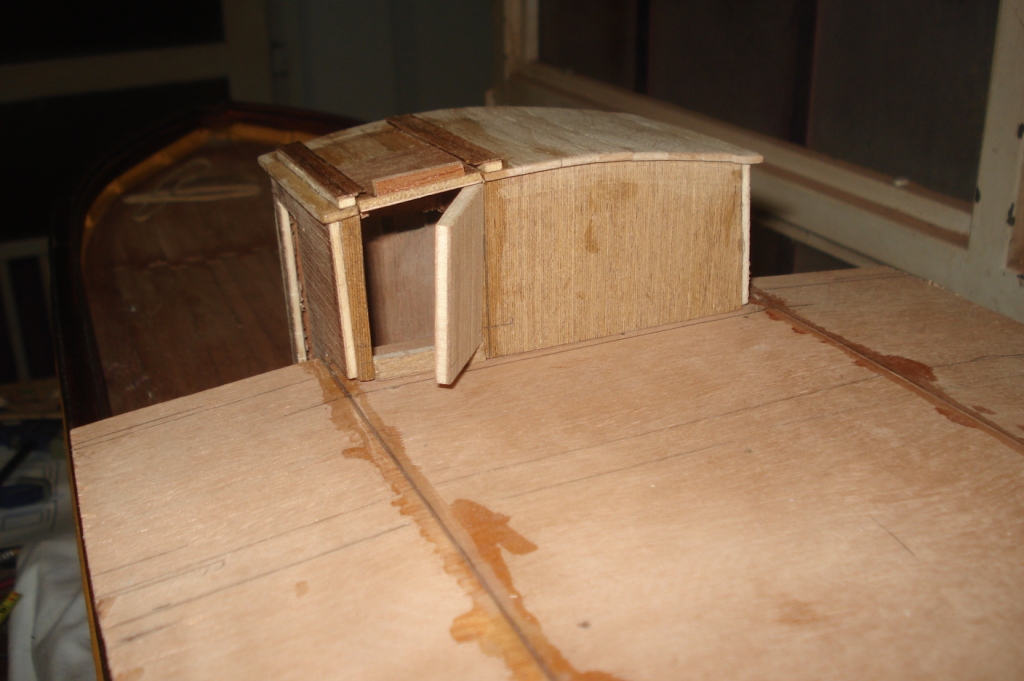

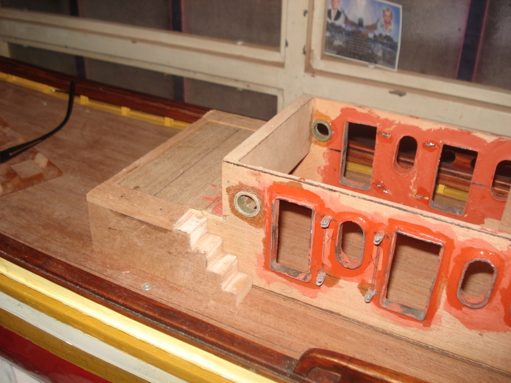

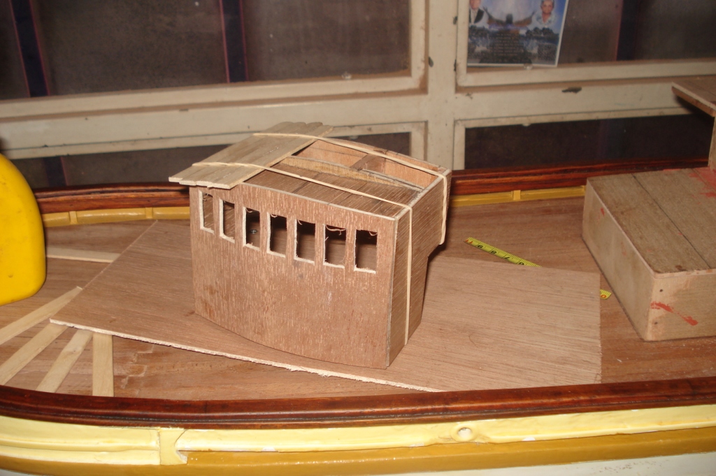

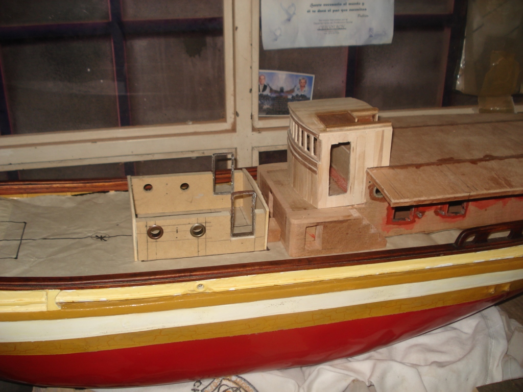

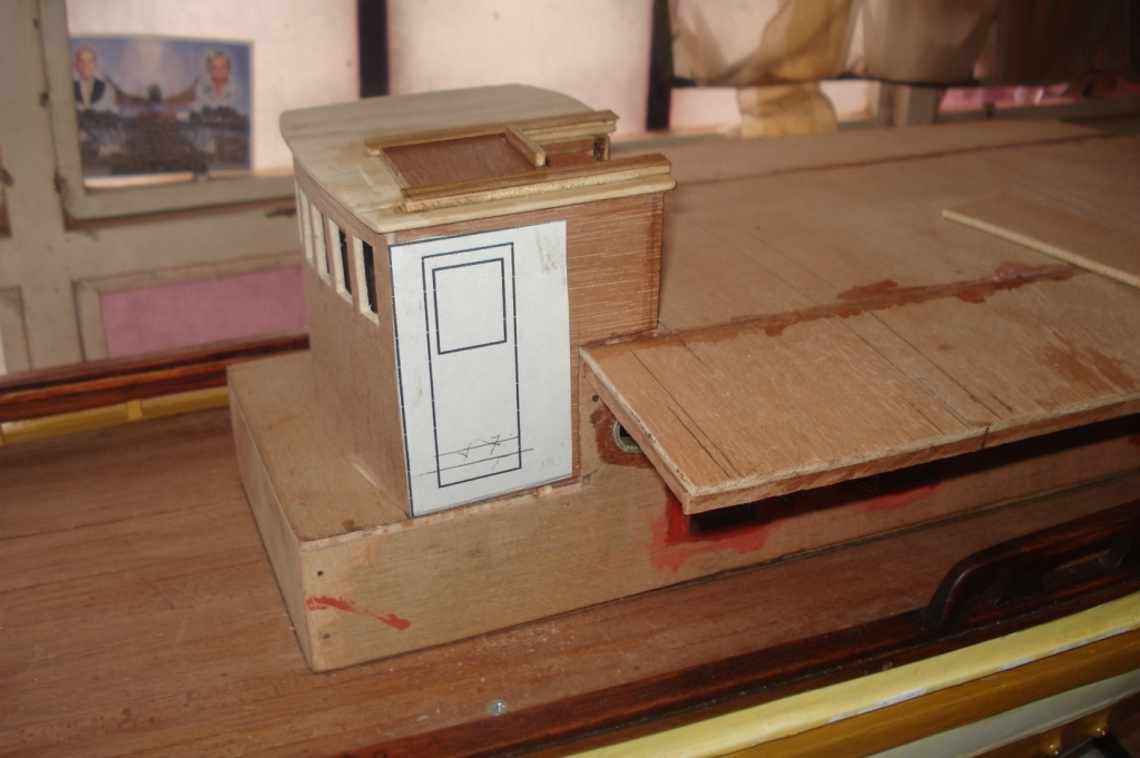

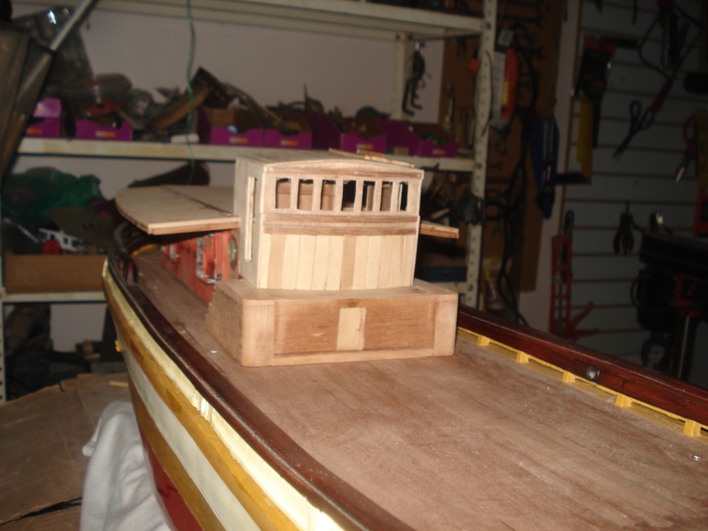

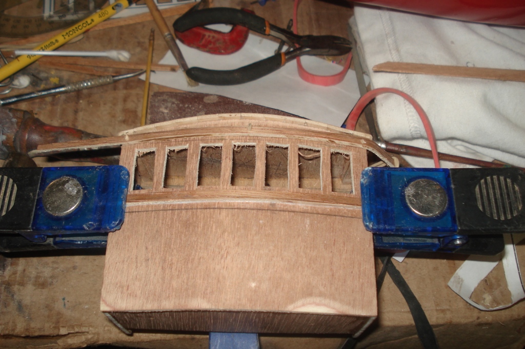

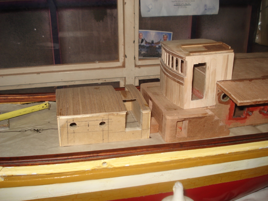

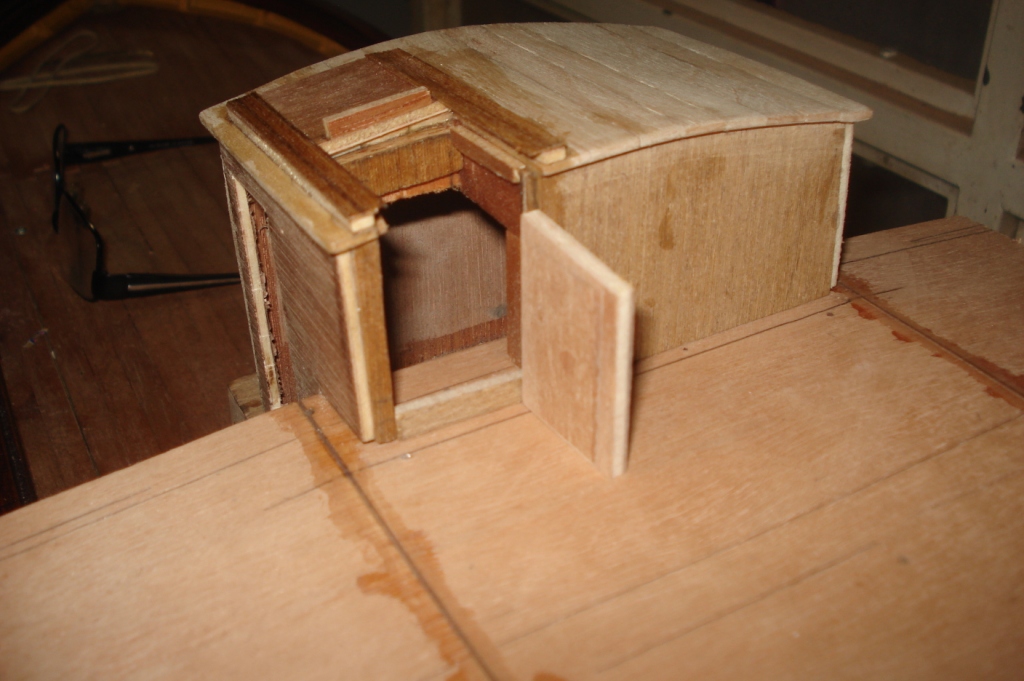

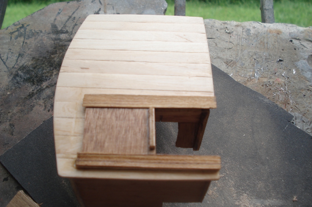

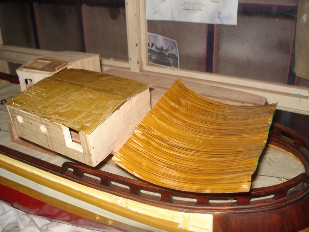

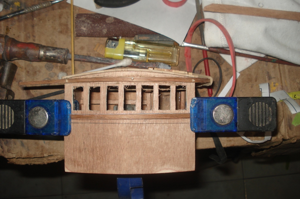

sigo con el trabajo en la cabina, falta mucho aun... por hacer en la cabina,,,,
en la ultima foto, pueden apreciar el borde de la amura o borda, como se me puso amarilla la laca, vaya que ya no voy a pintar mas, encima de ese tono, voy a aplicar oxido con algohol, para darle un toque de vieja y desgaste, yo lo queria todo nuevo pero no se pudo....
seguimos.. :wink: :wink:

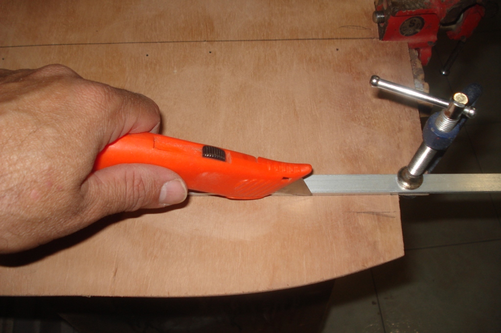

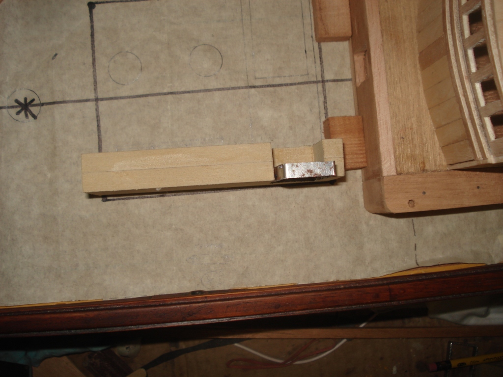

gerardo navarro escribió:aqui marcamos con lapiz, colocamos una guia y rayamos con el bisturin, como para que quiebre la alita y no se despegue por completo, sino que s ele pueda dar la inclinacion deseada..
:wink: :wink:
Hola mi "Chamo"
Al verte hacer ésto, corrí a buscar el cutter y a probar cortar con ello la madera terciada; ya que me quedaba asqueroso hacerlo con la sierra (todo astillado), Y nadie me había dicho como hacerle, y ya sabes que soy un bolsa para esa vaina.
Ahora gracias a ti podre terminar mi barco, con ésto se me a quitado lo achantado ya que me funcionó de maravilla.
Un abrazo.
:wink: :wink:
Hola mi "Chamo"
Un abrazo.
bueno mi hermanazo me alegra que te halla servido la forma de partir el triple, apenas tengas avances publica fotos...
un abrazo.. :wink: :wink:

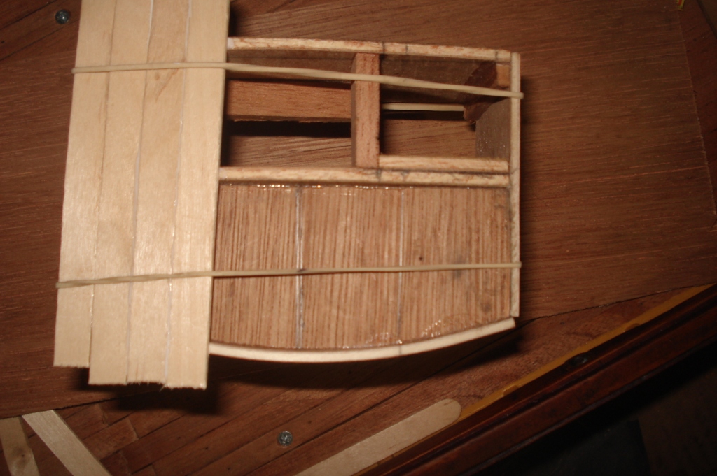

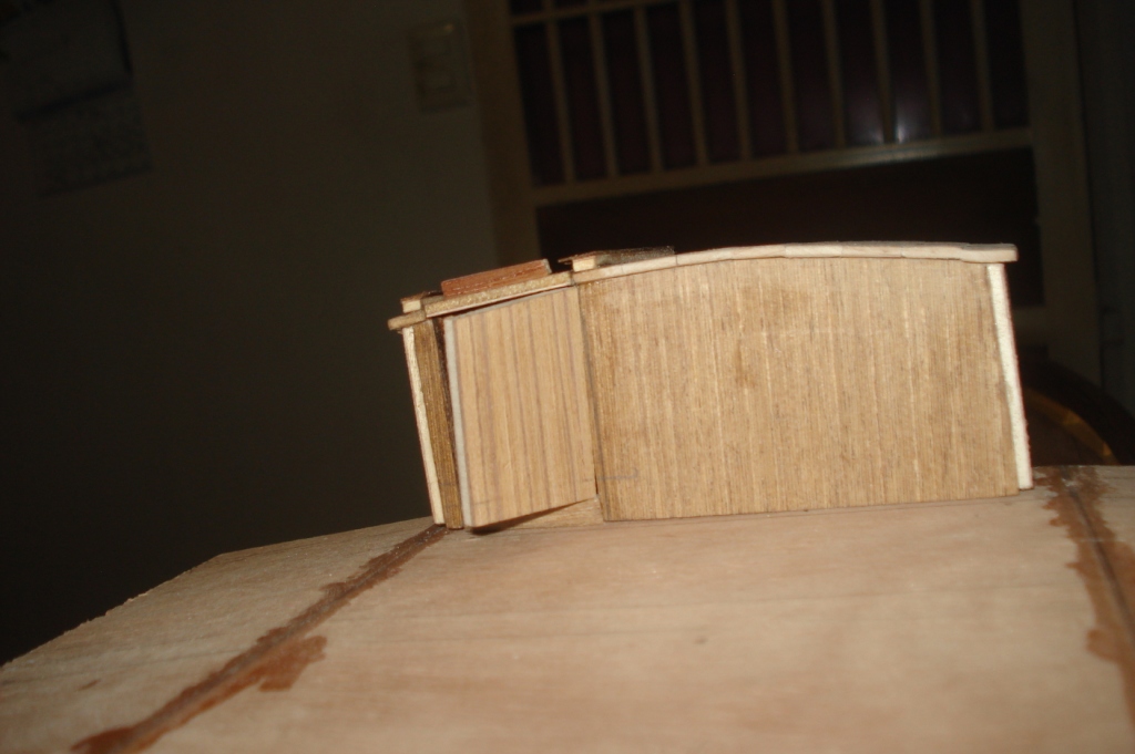

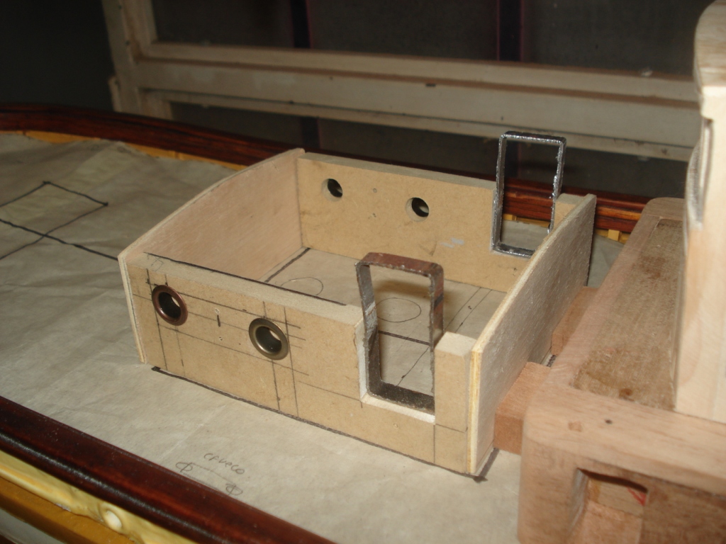

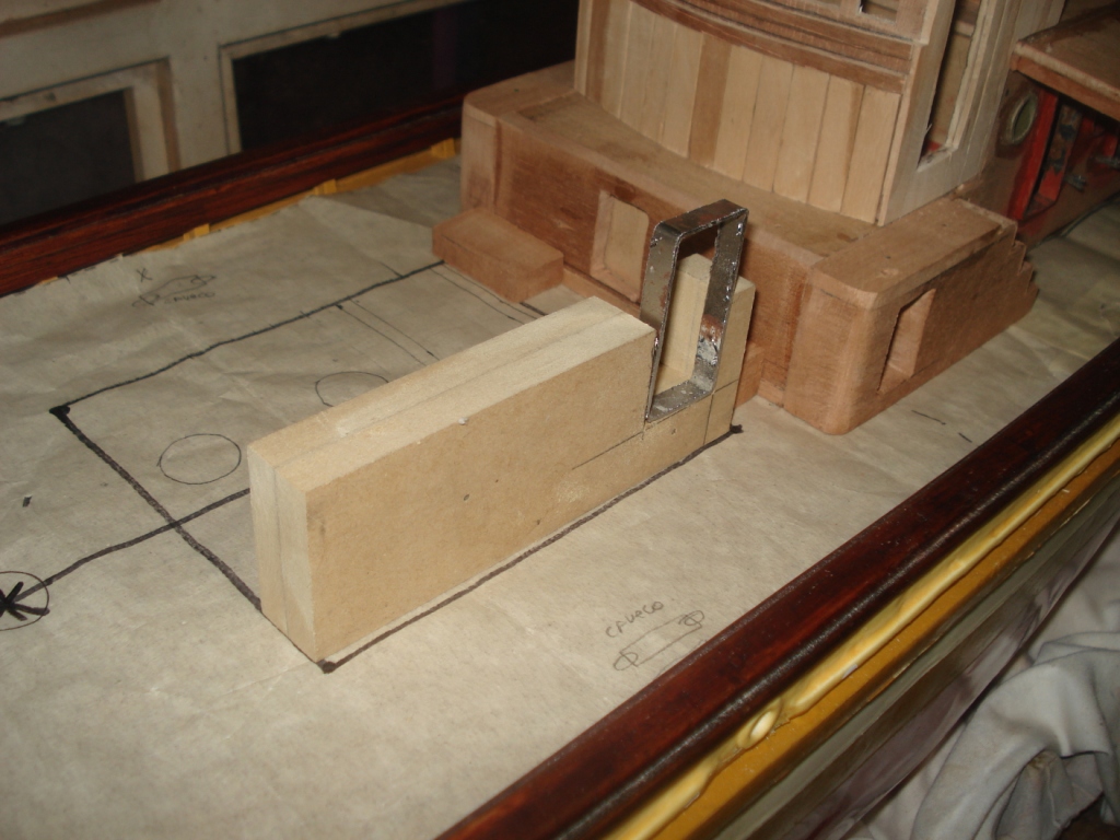

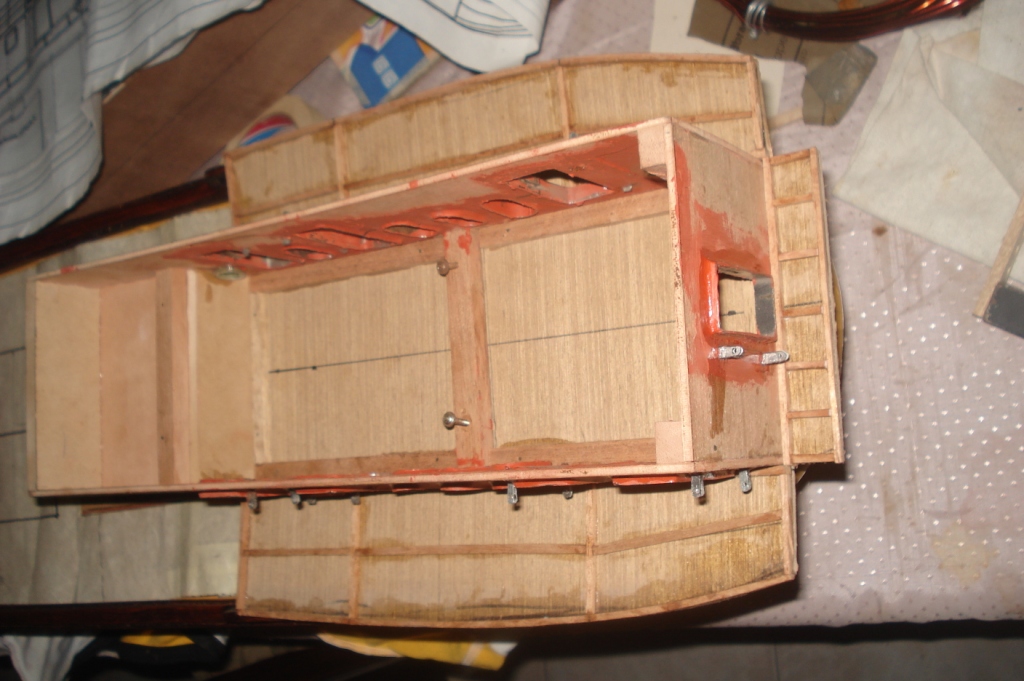

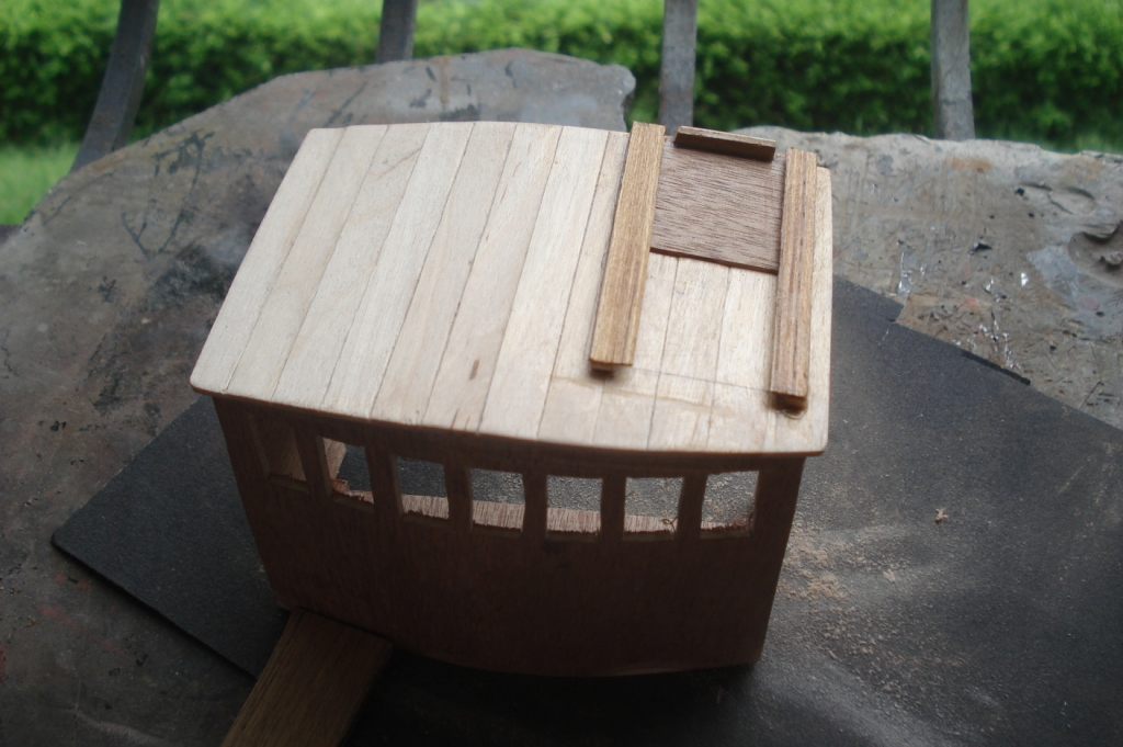

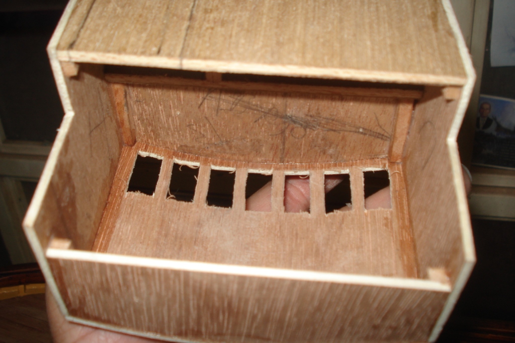

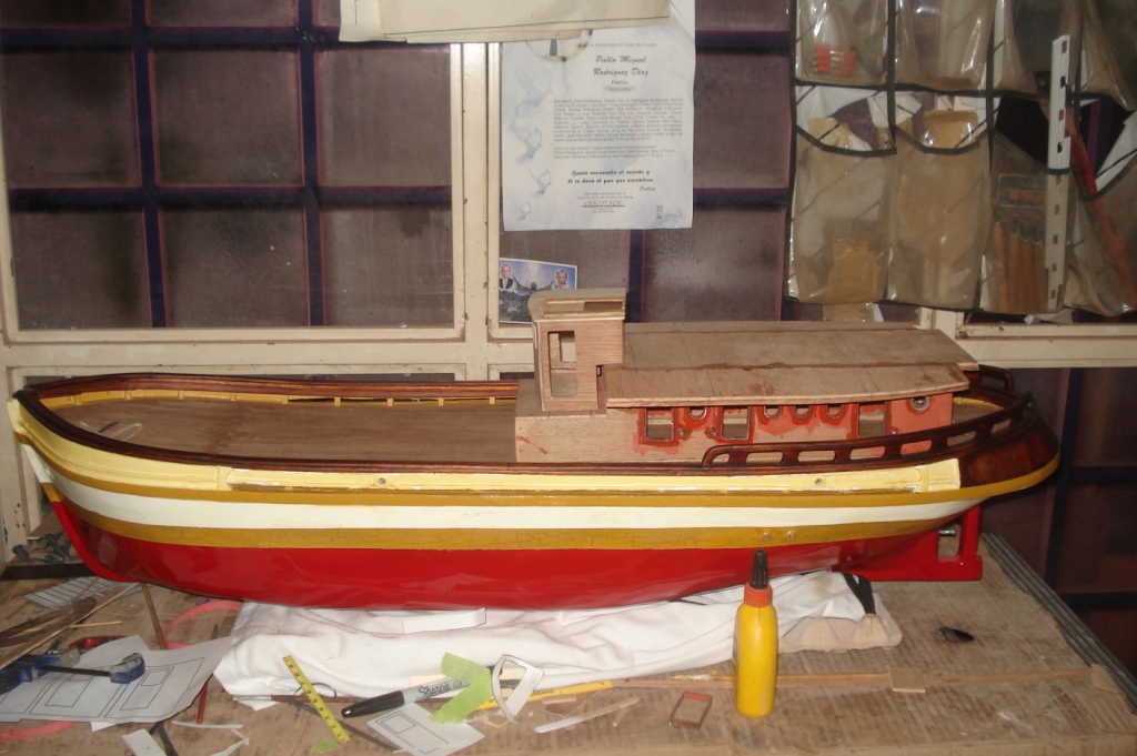

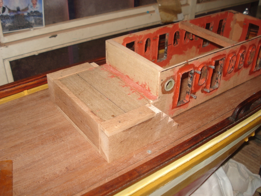

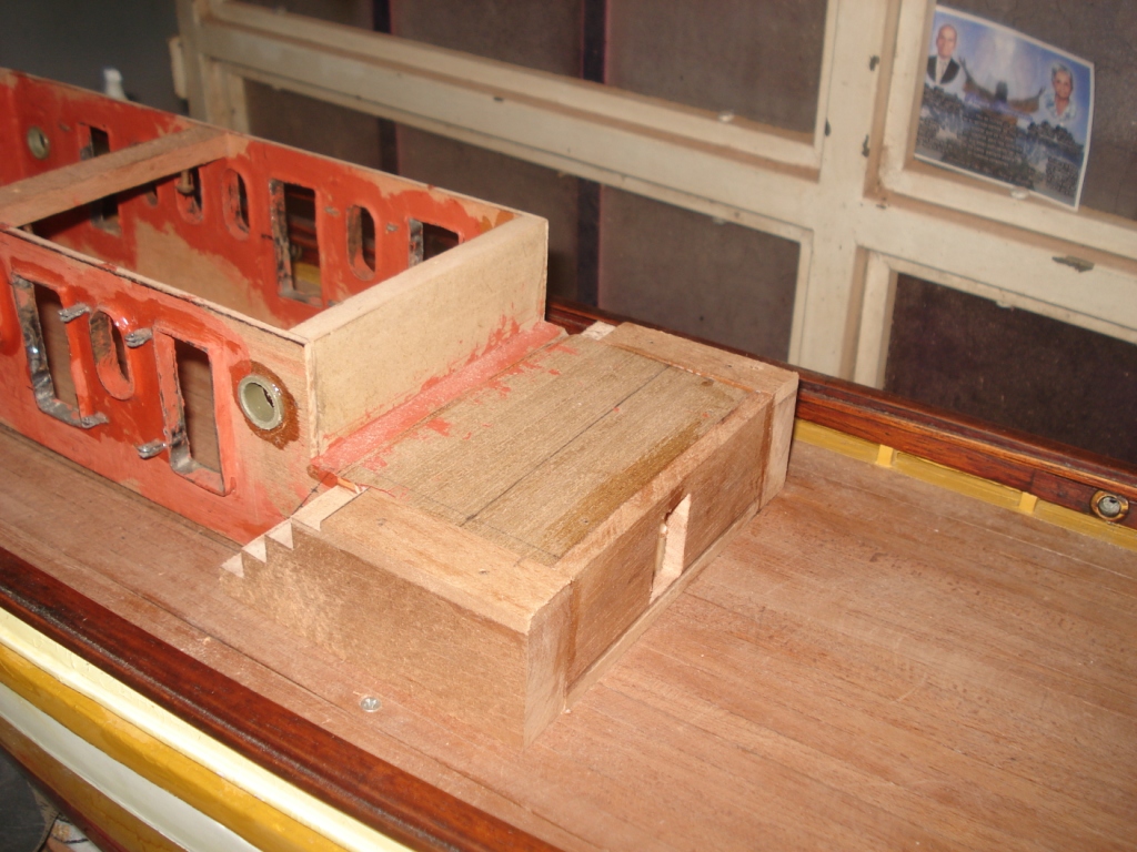

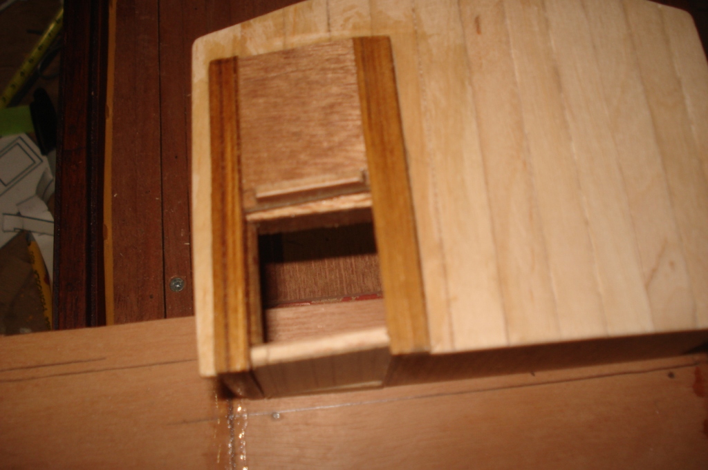

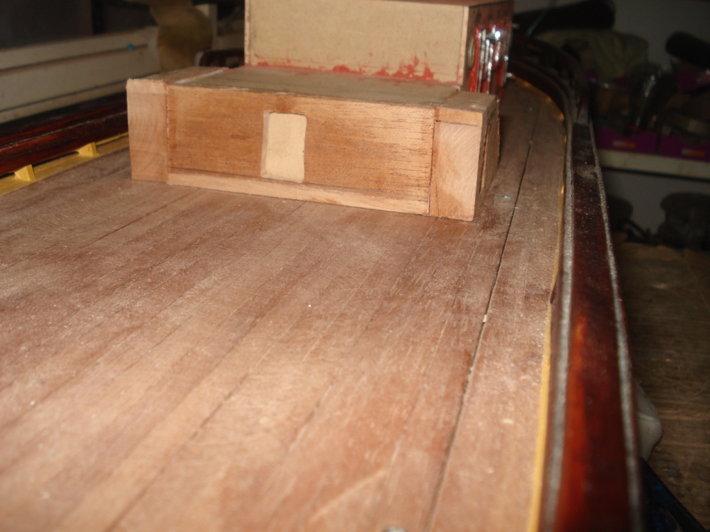

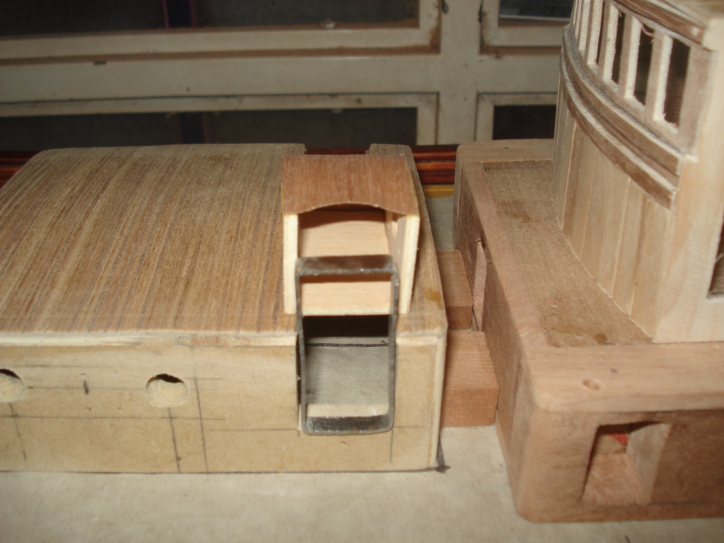

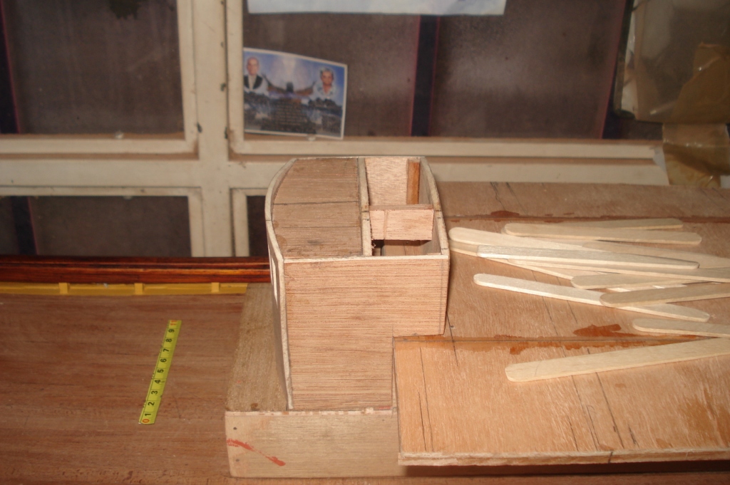

bueno aqui seguimos con algunos avances que he hechos estos dias....

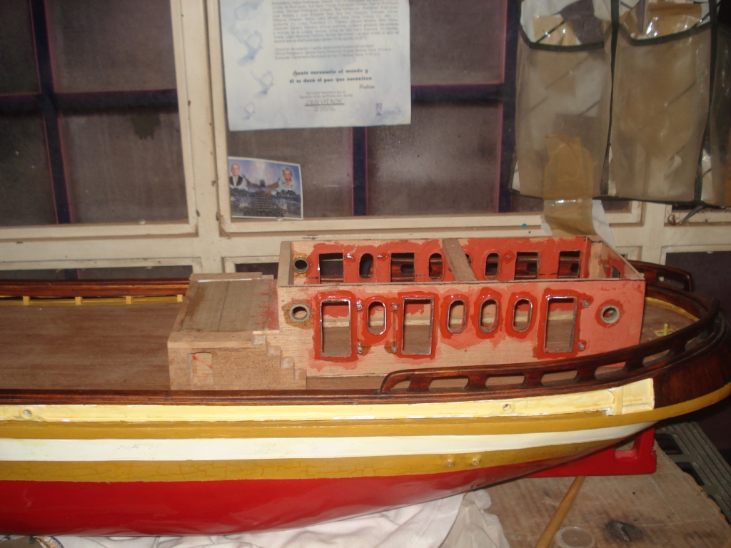

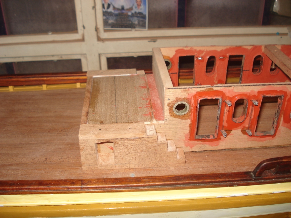

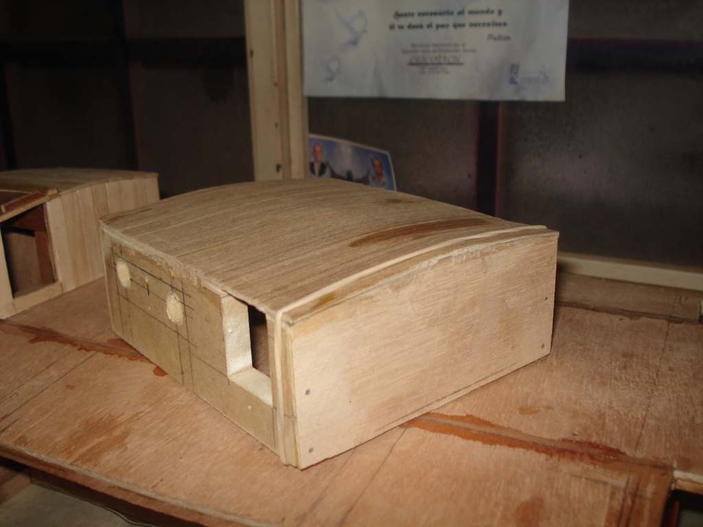

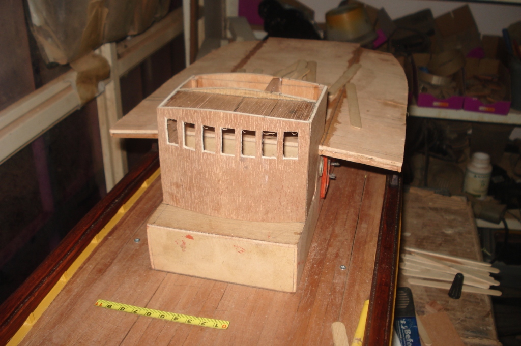

seguimos...
