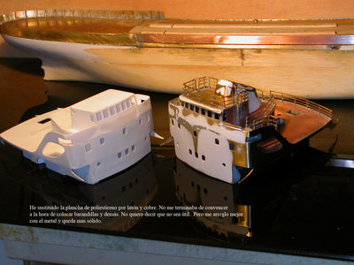

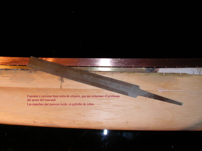

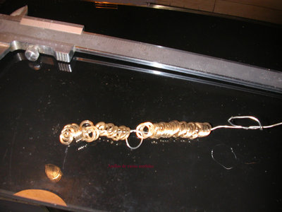

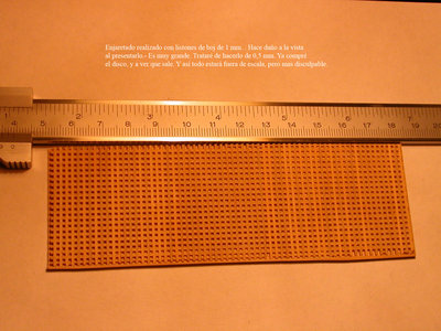

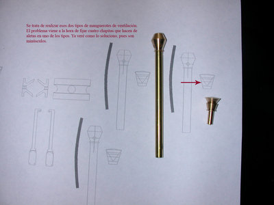

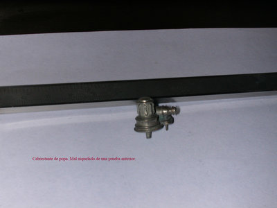

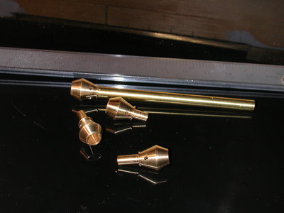

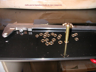

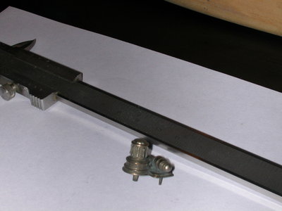

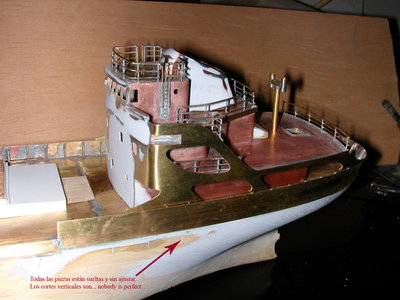

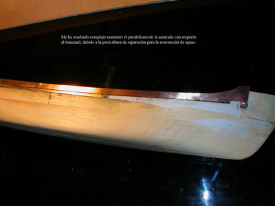

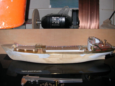

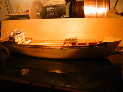

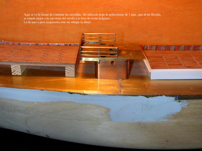

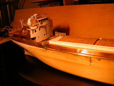

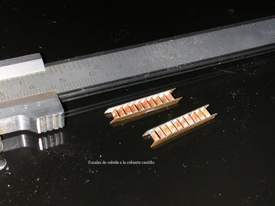

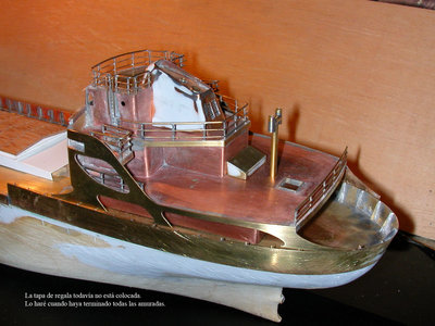

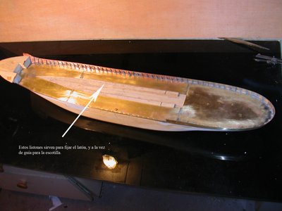

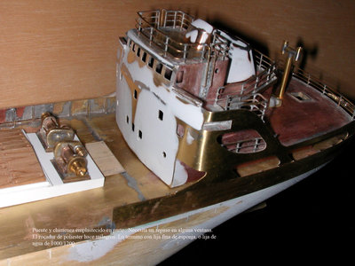

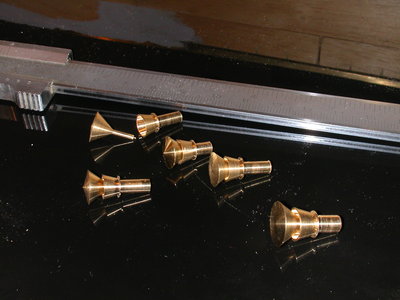

Buenas amigos:
Sigo con el mas pequeñin de la saga. Os muestro algunas de las últimas chorradillas que he hecho.

Impresionante
Yo ya lo veía perfecto antes pero.... los maestros son los maestros

Espectacular, Luis, como siempre.

Increible!!! Si ya es difícil con madera, con latón tiene que ser la host..... llegar a ese nivel de detalle.

Que tal Luis, mis respetos, un trabajo fantástico. Sera el miedo a lo desconocido pero el trabajo en metal se me antoja mucho más complicado que en madera.
Una pregunta, ¿Que dimensiones tiene tu modelo? por las fotos donde se ve con el Bernier y el motor veo que no es muy grande, ¿que escala estas manejando?.
