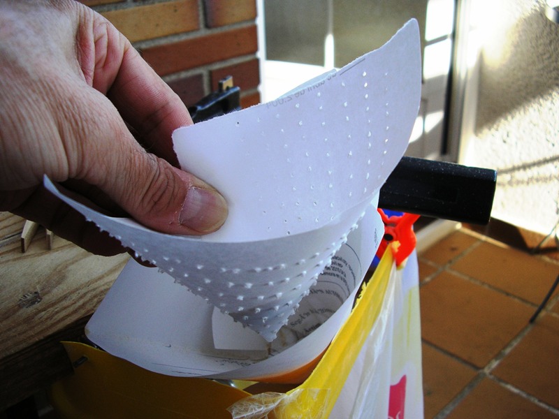

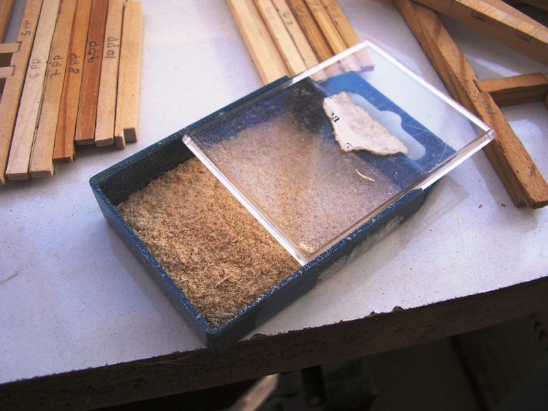

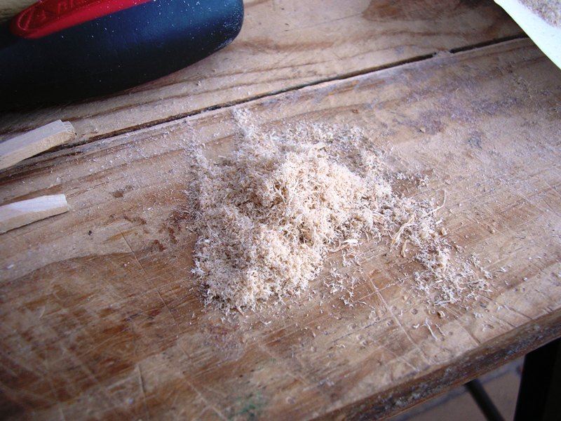

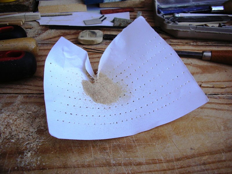

Buenas a todos, vamos a seguir el hilo que anda un poco en dique seco....asi que aprovecho para mostraros unas fotillos de cómo fabrico de manera casera el polvo de serrín más fino, que ayuda a cerrar pequeñas junturas en la nave...
Solo hacen falta un par de papeles tipo A4 y....¡listo!
En el primero de los papeles debemos hacer un buen número de agujerillos, fabricando un filtro; en la segunda foto se aprecian los residuos en forma de hilas que quedan tras haberlo filtrado.
Saludos a todos.
Fernando.

El trabajo es muy sencillo. Tomamos el filtro, hacemos un cucurucho, después tomamos el segundo papel y hacemos otro cucurucho, esta vez sin agujeros, para que el fino polvo de madera se aloje en el 2º de los cucuruchos.
Le damos al filtro unos golpecitos laterales que hacen que las partículas más finas vayan cayendo mientras las hiladas residuales quedan en el filtro.
Si lo depositamos en algún lugar, tendremos un material excelente que imitará a la estopa y el alquitrán naval por el interior del barco, cegando pequeños desperfectos que no se verán.
Lógicamente si la madera que arroja el serrín es madera buena, como el roble, el guayacán, la caoba y otras así de buenas, el material es insuperable.
Fernando.
Fernando.

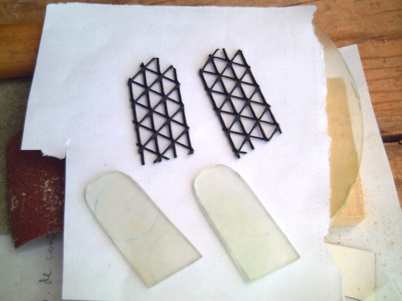

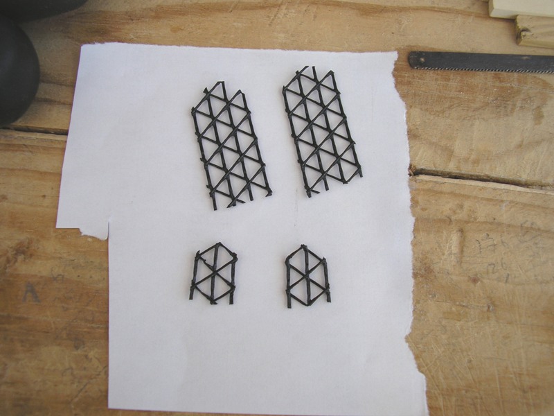

Como todos sabéis, las famosas naves del último tercio del siglo XVII destacaron por su tendencia a reducir superficie al viento, y para ello comienzan a construir castillos de proa más bajos y estructuras de popa menos altas y sencillas.
La Berlín es un prototipo que muestra claramente esta tendencia, especialmente en el castillo de proa y la toldilla; al mismo tiempo la magnificencia de los coronamientos propios de los galeones españoles y los navíos franceses del primer tercio del siglo XVII, pierden importancia y adquieren una mayor sencillez.
La Berlin posee unas tallas que se podrían calificar en un punto medio, pues el principado de Brandenburgo se inclina hacia el estilo holandés en casi todos los detalles, como por ejemplo sus ventanales, aunque sigue conservando algunas figuras en las esquinas del espejo de popa que pronto eliminará.

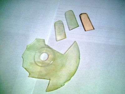

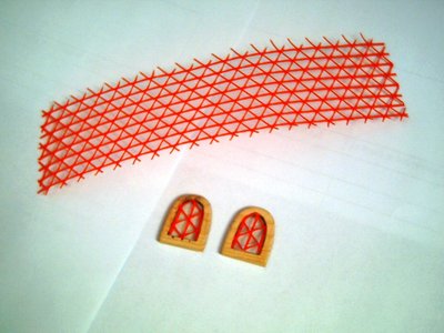

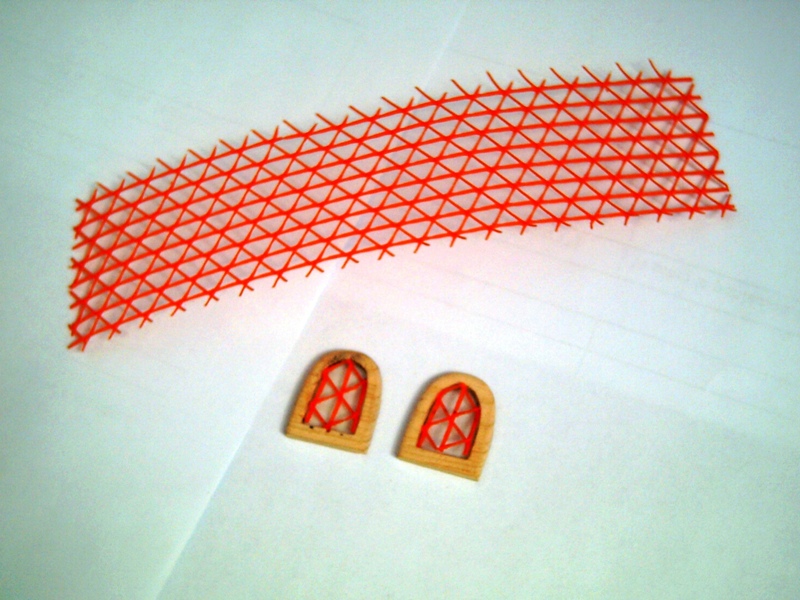

En las fotos que os pongo a continuación, aparece la fabricación de esos ventanales, los cuales llevan un enrejado cuadrado de listones verticales y horizontales, en distintos modelos, que yo he tenido el capricho de transformar en un enrejado propio de navíos exclusivamente holandeses, algunos de los cuales incluso tenían vidrieras de colores, como en las iglesias.
La técnica no guarda secreto al observar las fotos, la red de plástico reciclada procede de un material empleado en renfe para hacer cerramientos para evitar el acceso a las vías, es rojo intenso y está pintado de negro, imitando forja metálica.
Los cristales proceden del plástico de la tapa transparente de una caja de CD'S, de las que cubren los discos.
Los marcos de las ventanas son de madera de cajas de fruta, como no podía ser de otro modo....
Fernando.

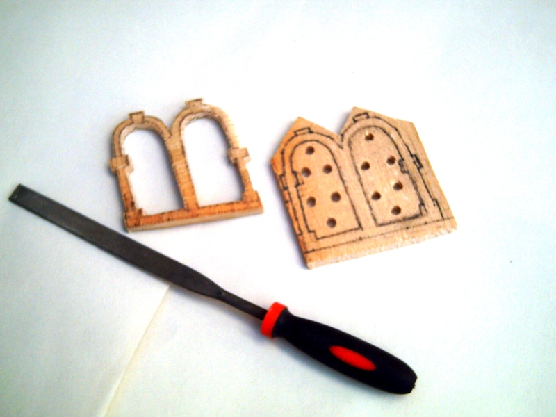

Otra más del material de vidrio, con su plantilla de papel, y la que muestra el material para los enrejados junto a las ventanas del espejo de popa.

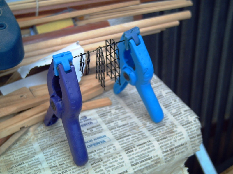

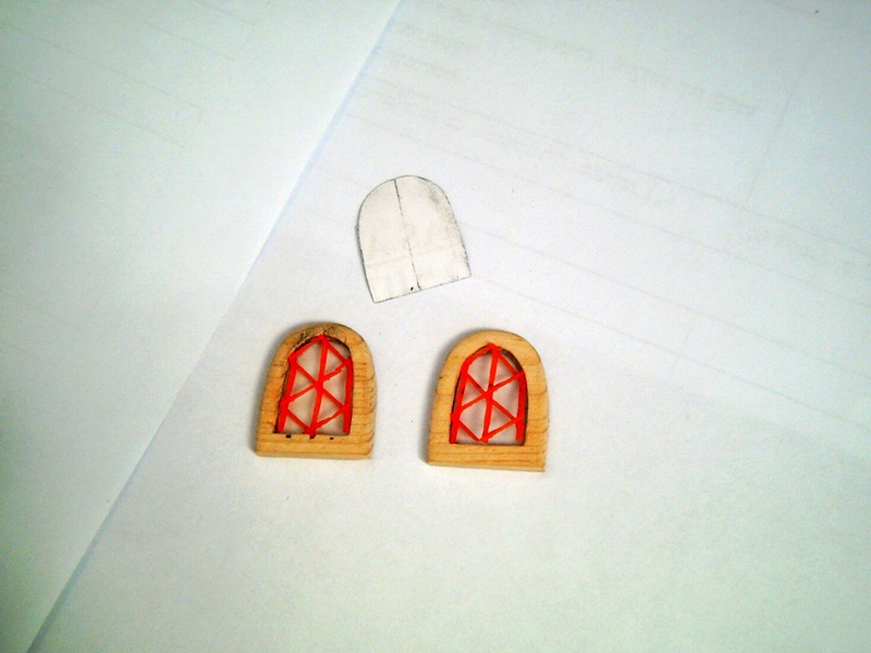

El proceso de secado de los enrejados de todos los juegos de forjas de los ventanales de babor-estribor en popa, y los del espejo de popa, pequeños, que daban luz a la cámara del capitán.

Buena idea la del serrín. Los ventanales quedan bien…poquito a poco también se anda el camino, no importa el tiempo que tardemos, lo importante es llegar.

Hola Maquinilla, me alegro de verte, la técnica del serrín es bastante buena, la he aplicado alguna vez y te aseguro que funciona, es por decirlo de algún modo, la parte buena del material.

Hola Gerardo, me alegra verte por aqui cambiando mensajes conmigo, es un placer, ando haciendo horas extras en el astillero ahora que rebajan sueldos y reducen plantillas.....como en éste astillero soy el único operario me libro de ambas cosas, ja,ja,ja......
Os inserto otras fotillos del proceso de los ventanales de popa de la nave, sus vidrios y su pintado.....espero que os gusten.
Fernando.
Fernando.

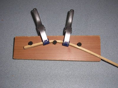

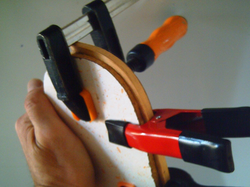

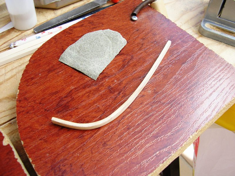

En popa, en la parte baja del coronamiento, los barcos del siglo XVII, especialmente los que poseen una arquitectura del tipo holandés, llevan un curioso galón en forma de S que he venido observando en multitud de naves de este tipo. Yo lo he construido de la forma que a continuación veréis. Para ello he creado un tablón con varias curvas, doblando con agua y calor a la manera tradicional.

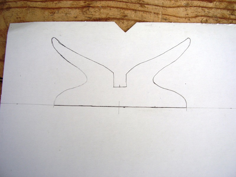

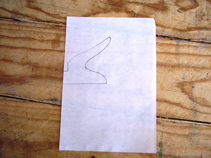

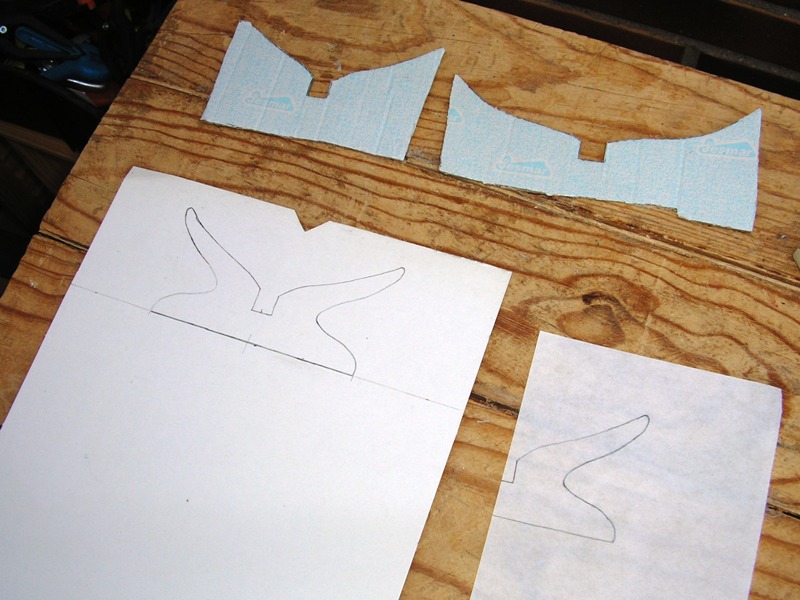

Bueno, espero que todos hayáis disfrutado de unas buenas vacaciones de verano....yo he vuelto y ahora inserto las imágenes de la basada de mi pequeña nave, para ello he creado unos planos para realizar plantillas, que aqui podéis ver.
Uno de ellos, es una mitad, y sirve para realizar lo que podríamos calificar de "negativo" del plano, que necesita ser dado la vuelta para crear las dos mitades idénticas, más o menos del mismo modo que se dibuja una enramada de cuadernas.
Por cierto, la que aquí veis es la horquilla de popa, lleva otra distinta a proa.
Saludos a todos.
