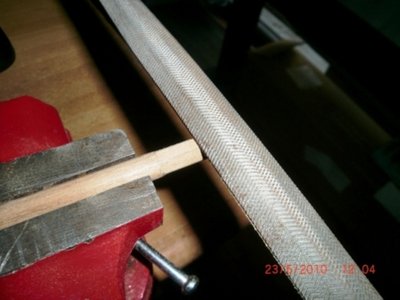

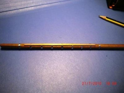

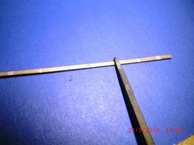

Pongo unas fotos de los primeros avances de la construcción del bauprés, en otro mensaje pondré un .pdf explicativo de todo el proceso.
Hasta la siguiente fase del proceso: el botalón y el estandarte (o torrotito, me parece que también se llama)

- fraco
- Mensajes: 1822
- Ubicación: Sevilla (España)
Re: Royal Caroline 1742
Bien.....pero leñes porque te salen las fotos desenfocadas company
- jmolinas
- Mensajes: 1637
Hola company, veo que tú también estás en el "tajo"fraco escribió:Juan el bauprés es un palo de los mas complicados que lleva el barco.No tanto por su forma sino por la cantidad de elementos que lleva. Pero al mismo tiempo es un palo muy lucido. Merece la pena dedicarle tiempo para que quede lo mas realista posible.
Lo de las fotos es porque he utilizado otro programa de tratamiento de fotos que no es el que habitualmente utilizo. Aunque supongo que debo añadirle mi torpeza habitual como fotógrafo.

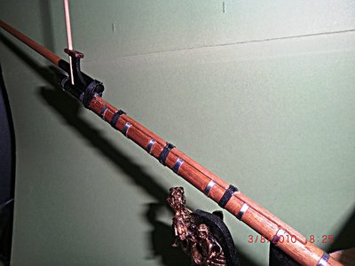

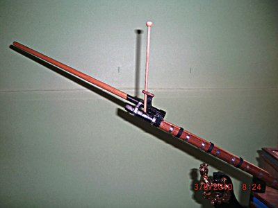

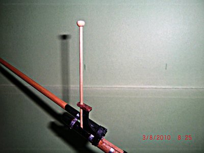

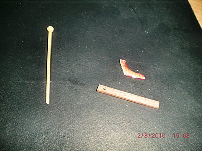

Prosigo con los trabajos del bauprés. Aquí lo presento casi acabado, a falta de los topes y de los violines (aparte de toda la parafernalia de motones y jarcia pertinente).
Estas son las piezas que conformarán el mástil del estandarte, la curva y el tamborete. Aquí colocando las reatas con hilo negro de 0,15 El elemento completo de bauprés y botalón presentados. El conjunto del mástil del estandarte Otra vista Que tengáis todos un buen día.
Juan
Juan
- fraco
- Mensajes: 1822
Buen trabajo company, solo una salvedad, los nudos que te marco con las lineas negras los debias de haber escondido en uno de los laterales por debajo(lineas rojas)
- CIMG3582.JPG (19.67 KiB) Visto 2630 veces

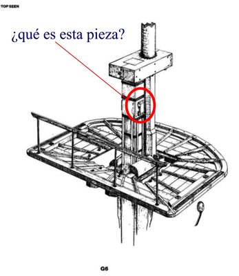

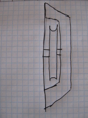

Ayuda por favor!
Esta es la cofa según el Anatomy del R.Caroline. Aparece esta pieza casi al final del macho del Mayor, pero no sé qué es ni he encontrado ningún sitio que hable de ella.
No sé si es importante ó no. Si lo es, me gustaría ponerla, pero lo ignoro todo sobre ella.
Agradeceré cualquier comentario al respecto. Muchas gracias por adelantado.
Juan
Juan
- fraco
- Mensajes: 1822
Juan, eso es una roldana.

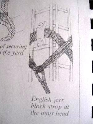

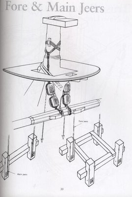

- jmolinas
- Mensajes: 1637
Confirmado. Pag. 35 del Rigging Period ship Models de Petersson. Tal como indica el otro gráfico del Mondfeld (pag. 311)y que además se corresponde al sistema inglés de la época, se puede ver que verdaderamente son para soportar la maniobra de la verga de gavia.
Pues sí que se trataba de un elemento importante.
Adjuntos: la solución según Petersson: la misma solución según Mondfeld: Saludos,
Juan
Juan

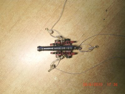

- jmolinas
- Mensajes: 1637

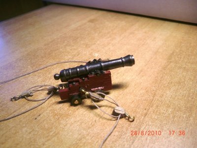

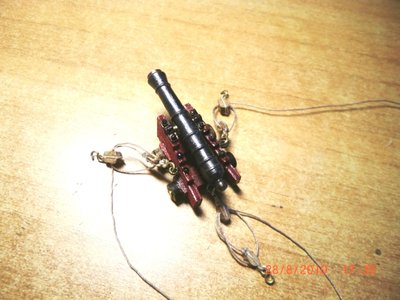

Prueba de la motonería de los cañones: realizada con los motones del kit, de 5 mm, un motón y un cuadernal. La jarcia está hecha con hilo (también del kit) de 0,15. Los ganchos están realizados a partir de los cáncamos que vienen en el kit, recortados un poco en su longitud. La proporción de tamaño con el cañón creo que queda bien.
Todos los detalles de nudos, forma de hacer las arraigadas, y demás detalles están tomados de los apuntes que hizo en su día Alfonso del Valle "cincodedos" en abril de 2009, titulados "Nudos y guarnido de motonería", a quien quiero expresar mi agradecimiento por este trabajo tan bien hecho y tan claramente explicado. Gracias.
