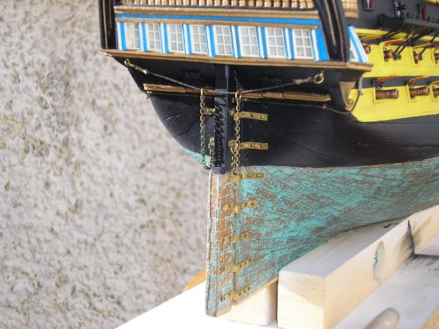

banton escribió:
fraco escribió:Monsieur Banton, una pregunta ¿como funciona esa pala del timón? ¿ Que es lo que la acciona para que se mueva?. No lo veo claro.
fraco escribió:ademas, no la ve vuesa merced con poca superficie (no se si me explico)
Hola Señor Fraco . :D
Como lo muestra esta foto, hay un orificio arriba del timon entre las 2 troneras de popa , un palo de maniobras instalado sobre el timon para ser accionado del interior por sistema de poleas y cabos .
El timon sale del Kit , me estreñé tambien a ver su tamaño pero a ver estos " Nepo "( archivo ) mi duda ya paso .. :wink:
Dominique :wink:
Disculpe banton , pero el tuyo no tiene este orificio, ¿o no lo veo bien?

frigate escribió:
Dominique :wink:
Perdon por insistir tambien Sr Banton, pero a lo que se refiren los dos compañeros anteriores es a que no le has dado "continuidad" al timon para que se "meta" dentro de la popa, atrsves del orificio mencionado, pero tu no lo has realizado (aun)
banton escribió:Hola Señor Fraco .
No te entiendo, ¿Que duda se te ha pasado si no le has realizado el orificio??
Yo te aconsejo que si puedes coloque un "postizo" para prolongar el timon y hacer el orificio.

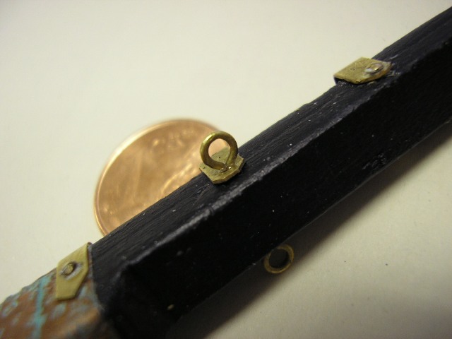

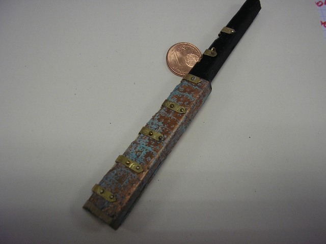

Y atreviendome un poco y quizas pecar de listillo 8) te aclaro mas el tema aunque doy por hecho que lo sabes :P
"El cabo que lleva el timon es para agarrar el timon al barco para que en caso de tempestad no se desenganche el timon y lo pierdan. Este cabo se amara desde los jardines, pasa por debajo de la moldura y ATRAVIASA el timon por un agujero y recore el lado contrario" FOTO 18.
"El cabo con las cadenas (creo) que lo llevaban los navios de guerra para asegurar mas el timon en la batalla" FOTO 16 cerca de la moneda puedes observar que sustitullo un calvo de la bisagra por un cancamo para engarzar la cadena. Mas detalle en la foto DET_06
CABOS Y CADENAS DEL TIMON
TIMON
TIMON
DETALLE DEL CANCAMO DE LA CADENA EN EL TIMON

Que tal pinta ahora compañeros , no me ariesgué a hacer un orificio , traté de ir a lo más sencillo para no quebrar nada.
Antes del areglo :
Despues :
Falta pulir un poquito el trabajo , pienso que el resultado está más cercano a los criterios emitidos .
A ver si tengo la razón .... :D
Feliz dia
Dominique :mrgreen:

Esta mejor, aunque con lo manitas que eres lo podrias mejorar aun mas sin agujero :oops: .
Te doy una sujerencia para mejorar y estudia ... :wink:
"1.- Este orificio le puedes poner un marco como las traneras de los cañones pero con un reborde mas pronunciado que resalte y sobresalga del forro claro, este marco debe permitir el hipotetico jiro del timon claro.
2.- Dentro de este marco quita (en la medida de lo posible) con un cuter de punta muy fina y muy afilada ese forro claro.
3.- Una vez quitado ese forro y limpiado la zona se pinta de negro en "orificio" ficticio dando sensacion de un agujero"
¡¡Ah!! Y recuerda que las troneras que tienes que poner en la popa (los guardatimones) no hece falta que esten abiertas, se ponen cerradas porque no hay cañon, solo en caso de necesidad "mueven" el ultimo cañon de esa cubierta para colocarlo en posicion de disparo.
