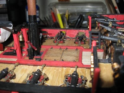

Detalle refuerzo de la fogonadura.

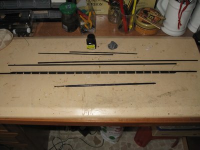

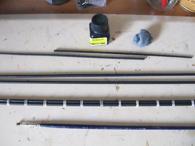

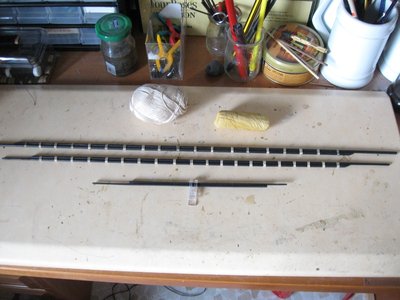

Re: Jabeque Cazador por Fraco.

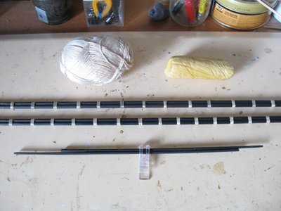

Preparación de las vergas.
Lijado para darles la conicidad adecuada.
Pintura con tinta china (me he aficionado)
Lijado con lana de aluminio
Vuelta a pintar.
Anudado de ambas partes.
Vuelta a pintar.

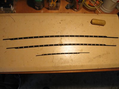

Terminadas vergas del "árbol" mayor y del trinquete.Verga de mesana preparada para anudar.
Hilo y cerote
Hilo y cerote
Las vergas, perchas en el caso de velas latinas, deben tener una ligera curvatura, no son completamente rectas.
- fraco
- Mensajes: 1842
- Ubicación: Sevilla (España)
Concluidas las tres perchas. Les he dado una ligera curvatura (gracias Zapalobaco), que no se si será suficiente.

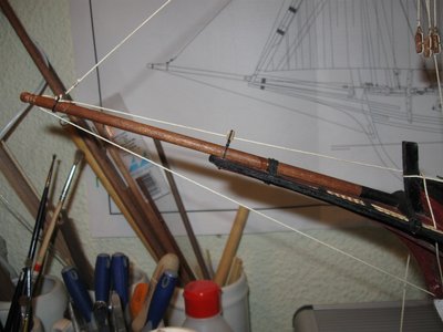

Brazalotes obenques trinquete.

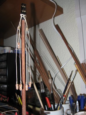

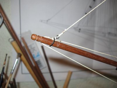

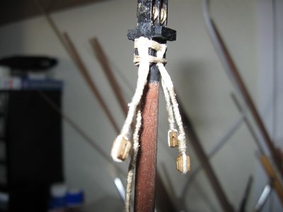

Aparejos de los obenques del trinquete.
En cada motón que habiamos colocado, ponemos dos motones de violin.
Los cazonetes (por hacer) iran por la parte exterior de la amura y estarán trincados a esta mediante unos orificios..

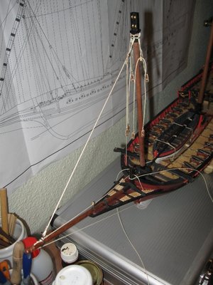

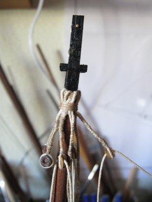

Estay del trinquete y barbiquejo.
He añadido una maniobras un cabo que agarra la anilla y a traves de un moton va a la proa (Le Requin). Siento desconocer el nombre de este cabo.
Todavia falta trincarlos.
- zapalobaco
- Maestro
- Mensajes: 2333

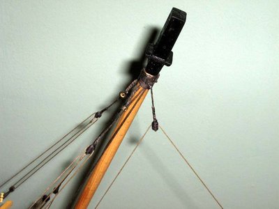

Creo haber entendido que sigues Le Requín,¡Bien! es lo más exhaustivo sobre la arboladura de los jabeques.
Pero fíjate bien que ,os obenques, burdas y aparejos reales se ligan al árbol por debajo dela estructura de las cajeras, no sobre ellas.
Es decir, por debajo de la pintura negra.
No está sobre las cajeras. A este palo que fue el primero que hice le puse unas pequeñas cacholas porque no lograba sujetar bien, en los demas no las puse. Quizá sea esto lo que te ha despistado. Sobre lo de seguir al Requin la verdad es que hago lo que puedo, lo estoy llevando a base de ver muchas fotografias en el foro de Model Ship World, algo tambien del jabeque de la asociacion de Portugalete y cosillas de aqui y alli.
Me gustaria haberme comprado la monografía, hubiera sido lo mejor, pero no ha sido posible. Lo supliremos con trabajo de investigación aqui y allá.
No me explique bien, el amarre es debajo de la cacholas.
Mira esta foto.
Por cierto, yo tengo la monografía de Le Requín, si necesitas consultar algo
Mira esta foto.

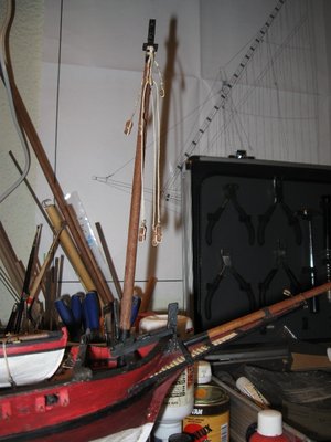

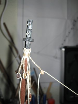

Bien y acabo de darme cuenta que en este árbol se me ha olvidado poner el aparejo real.
Mañana me replantearé que hago.
- fraco
- Mensajes: 1842
Rectificada la colocación de los obenques del trinquete y colocación de los aparejos reales (olvidados antes).
