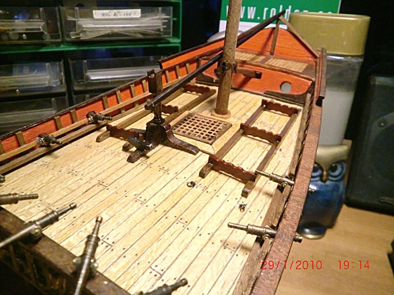

Se reabre este astillero del Cazador, a fin de ponerme al ritmo de Fraco y poder hacer la jarcia con él. Para ajustar trabajos, ya tengo la artillería con la maniobra elemental, a falta de toda la motonería.
fraco
Mensajes: 1822
Ubicación: Sevilla (España)
Re: Jabeque El Cazador
Mensaje por fraco »

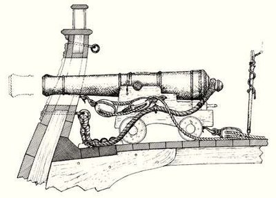

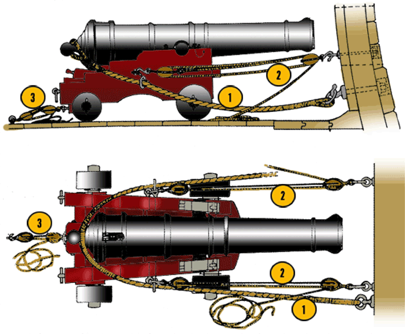

Veo que la tenias preparada. ¿Vas a coger la braga al cascabel? Mejor así te ahorra tener que perforar todas las gualderas.
Veo que vas a cogerlos con argolla. Algún dibujo he visto así.
jmolinas
Mensajes: 1637
Mensaje por jmolinas »
sï, desde el principio me he basado en este dibujo:

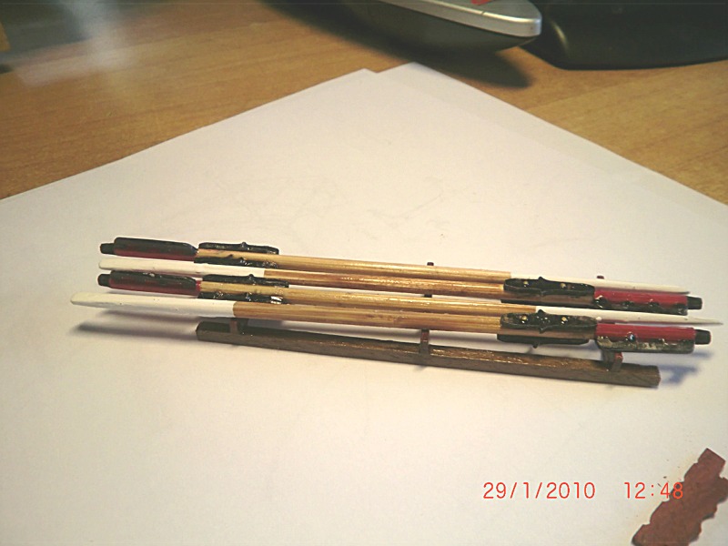

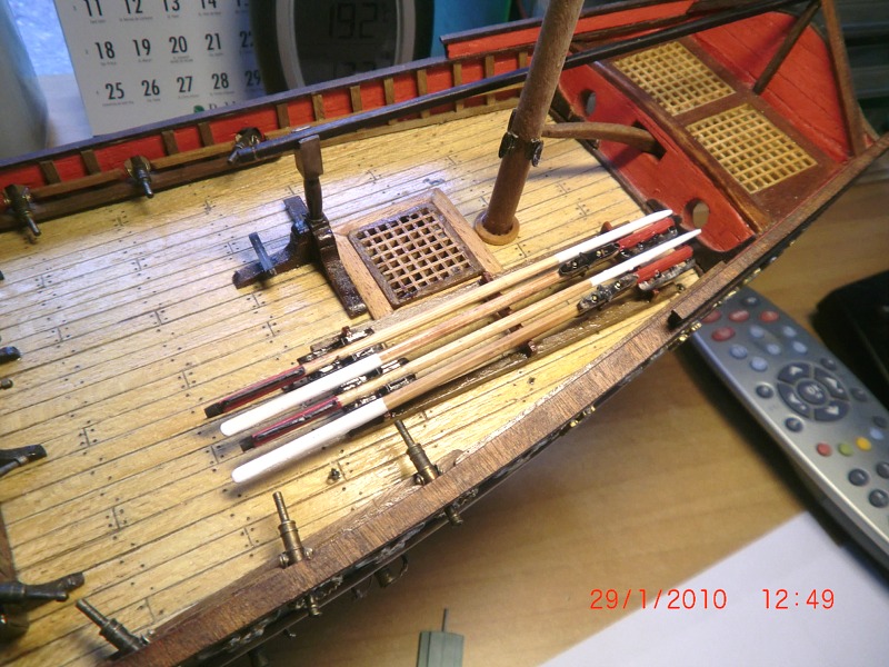

Soportes de los remos

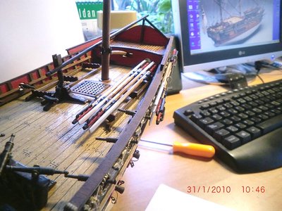

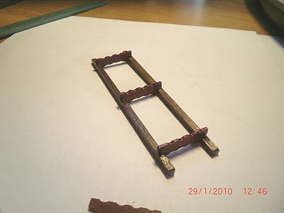

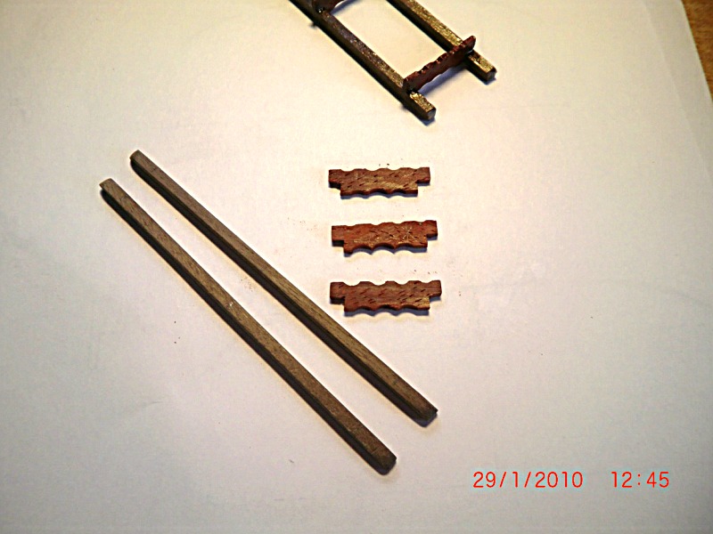

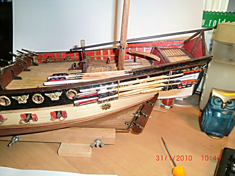

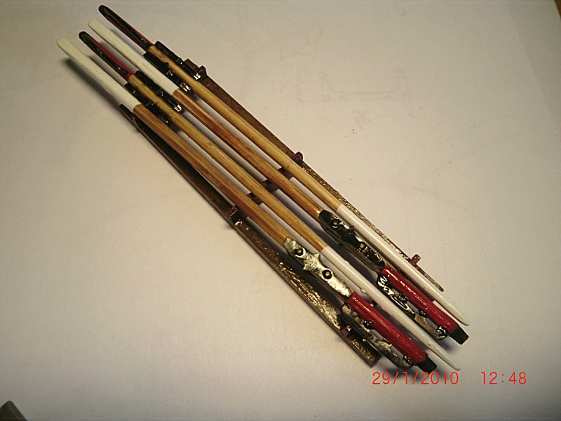

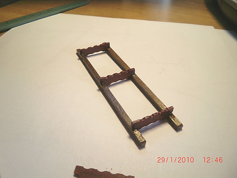

En cuanto a la situación de los remos, he estudiado varias alternativas, a saber:
a) colocarlos directamente sobre la cubierta tal como dicta el kit.
b) fabricar unos soportes metálicos para colocarlos por la parte exterior de las aletas (tanto de babor como de exterior)
c) fabricar un soporte de madera para que vayan sobre la cubierta, pero "ordenados" y no dejados a la buena de Dios.
Finalmente me he decidido por esta última solución, por lo cual he procedido a diseñar el soporte, que se compone de dos listones longitudinales de 100x3x3 mm de madera de Roble, 3 soportes transversales de 25x6x2 mm de madera de Coral con unos rebajes redondeados en su cara superior para el apoyo de cada remo, y con otros rebajes inferiores para que el agua pueda circular sin mojar los remos.
Estoy pensando en la posibilidad de diseñar una especie de lona que los cubra, solo parcialmente a fin de que se pueda ver todo el conjunto en una parte.
Os pongo unas fotos de como está quedando. Ya me diréis si os gusta o es una cag...da más de las mías :mrgreen:
un saludo,
Juan.
P.D. en las fotos no se ve, pero he desmontado toda la jarcia del trinquete para volver a hacerla nuevamente. No me ha gustado nada como quedaba, sobre todo después de haber visto como le quedaba a cierto "maese" del sur :lol:
las piezas de un soporte sueltas

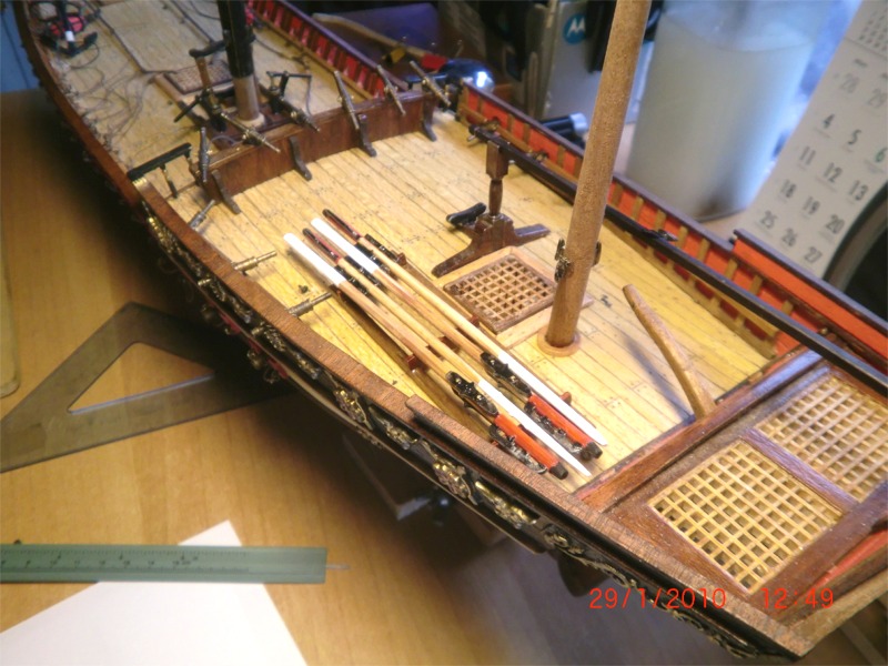

un soporte montado. Lleva una mano de tapaporos

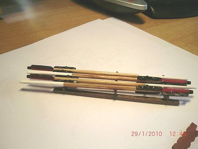

remos presentados. Encima de éstos van otros más hasta completar 9 por soporte
otra vista
otra vista
el conjunto presentado en la cubierta. Ya he colocado varias anillas para poder adujar el conjunto y/o poner la lona
otra vista
otra vista

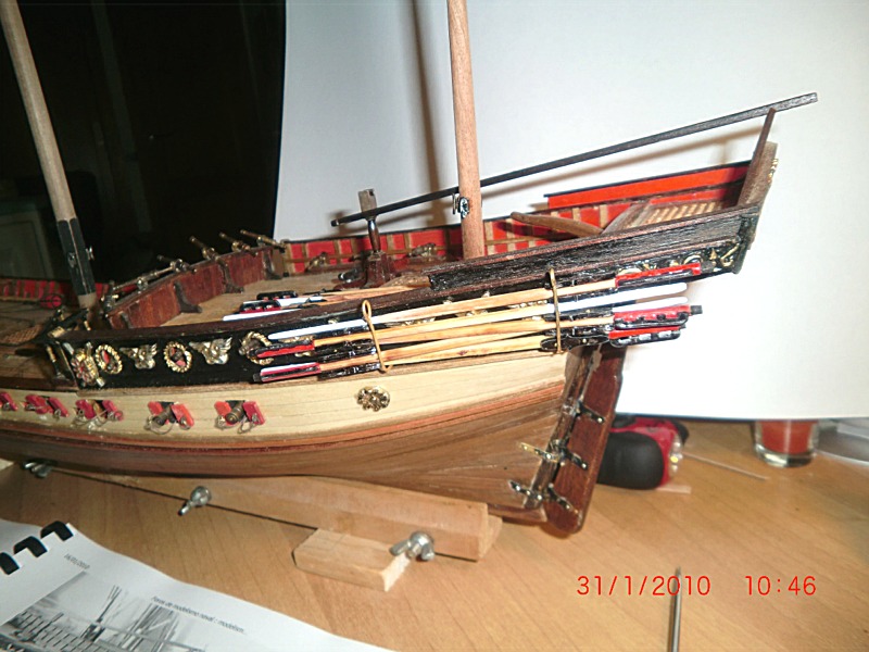

jmolinas
Mensajes: 1637

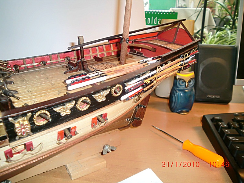

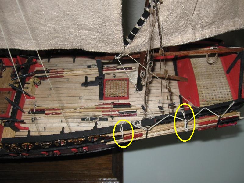

Finalmente me he decidido a hacer los soportes laterales, pero dejando cuatro remos en cada costado de la cubierta. Si no recuerdo mal es la misma solución que adoptó maese Fraco (pero sin soportes en la cubierta). He puesto solo dos soportes de bordo (Fraco colocó tres, que me parece más correcto).
En contra de esta solución debo manifestar que se pierden todas las decoraciones doradas de las aletas.
Como podéis contemplar faltan adujar todos los remos.
Que tengáis un buen día.
Juan
La cara del "observador" que está a la derecha parece indicar que no está muy satisfecho con el resultado (¿o sí?)

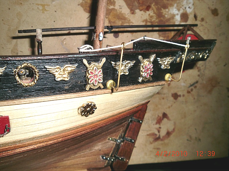

jmolinas
Mensajes: 1637

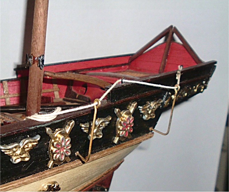

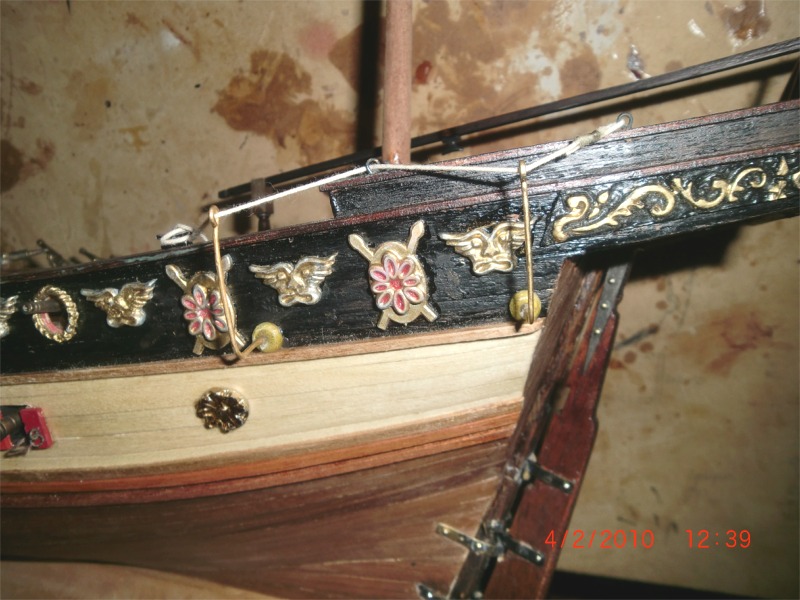

He retocado las anillas de los soportes verticales metálicos, por indicaciones de varios compañeros (gracias a todos ellos). En las fotos casi no se nota la diferencia pero en la realidad sí (y bastante). El encuentro del soporte con el casco lo complementaré con una pequeña pieza a modo de tapajuntas.
jmolinas
Mensajes: 1637
Piezas de remate en el encaje de los soportes con el casco. Son dos piezas redondeadas y ahusadas en color dorado.
fraco
Mensajes: 1822
Mensaje por fraco »

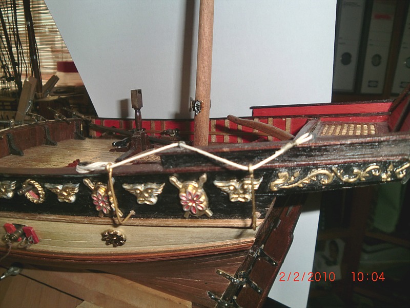

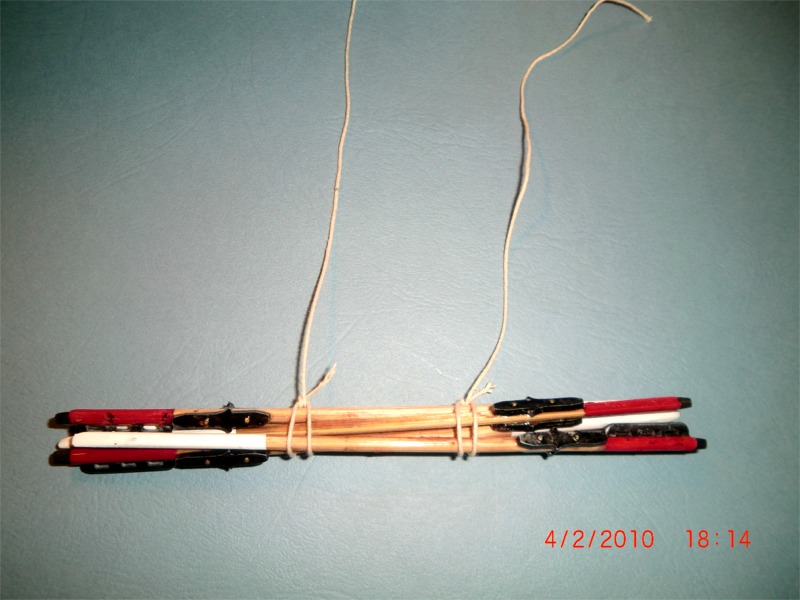

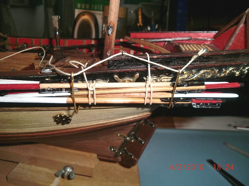

Juan no veo cual es el problema con los remos. Ponlos dentro de los ganchos que has preparado. Yo los coloque alternados, porque si los ponia todos con la pala hacia proa la zona de cogida, que es mas gruesa, abultaba demasiado. Una vez puestos a tu gusto,aprieta la cogida y la misma presion del alambre por los lados y el cabo por encima los mantendrá en su sitio.
jmolinas
Mensajes: 1637

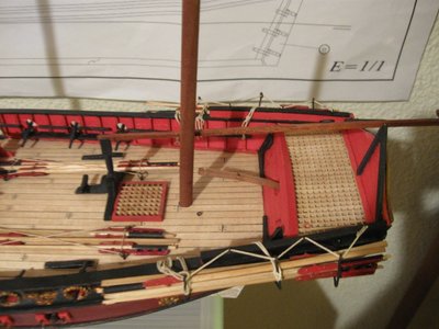

En tu modelo, los remos van atados entre sí (en dos sitios distintos) y esos cabos acaban en el interior de la borda ¿no? En caso contrario si los remos están sueltos, simplemente se caerían. Tal vez es que no consigo expresarme.
Te pongo tu foto
fraco
Mensajes: 1822
Mensaje por fraco »
jmolinas escribió:En tu modelo, los remos van atados entre sí (en dos sitios distintos) y esos cabos acaban en el interior de la borda ¿no? En caso contrario si los remos están sueltos, simplemente se caerían. Tal vez es que no consigo expresarme.
Te pongo tu foto
Asi no es como lo tengo cogido. esa foto no debe ser la definitiva. Te la busco, pongo y exp`lico.
jmolinas
Mensajes: 1637

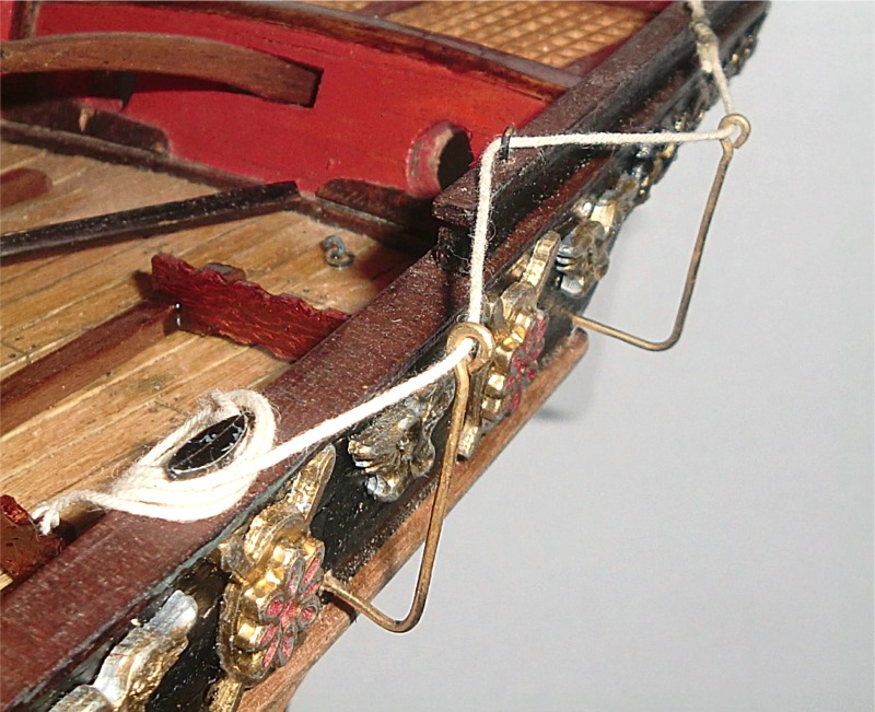

Finalmente me he decidido por esta solución. Evidentemente falta adujar los cabos.
