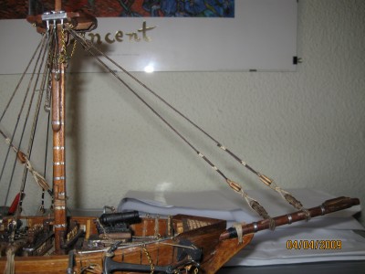

Branque

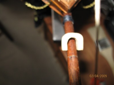

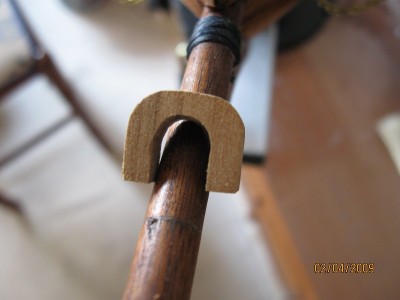

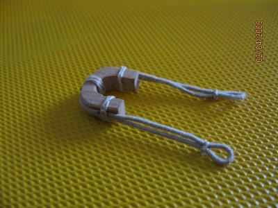

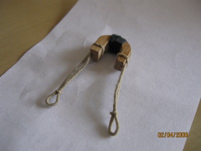

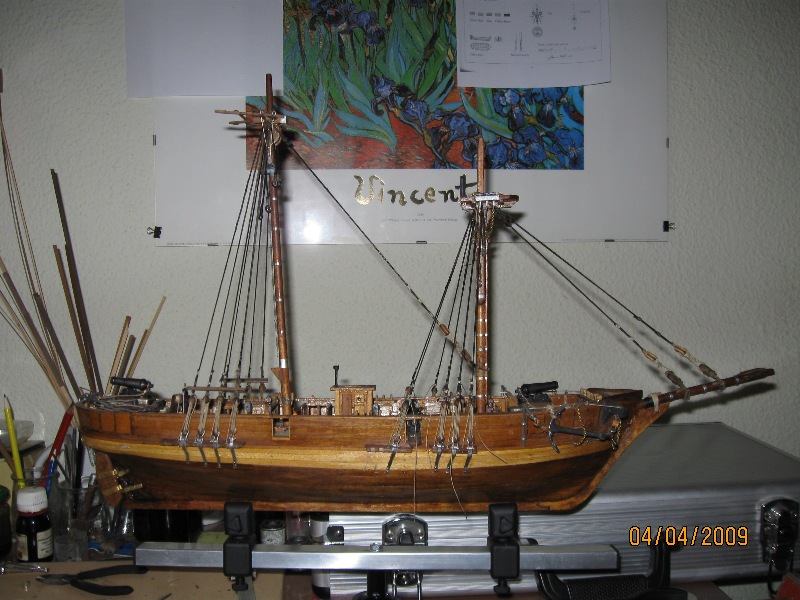

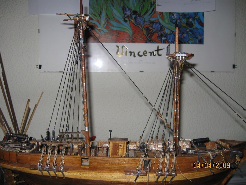

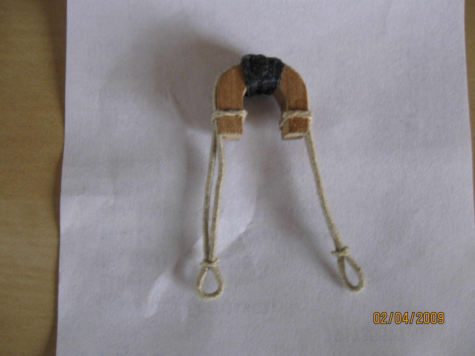

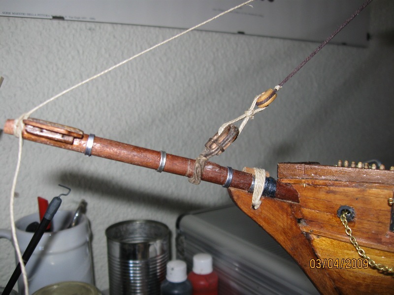

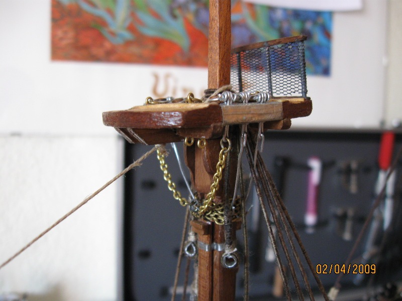

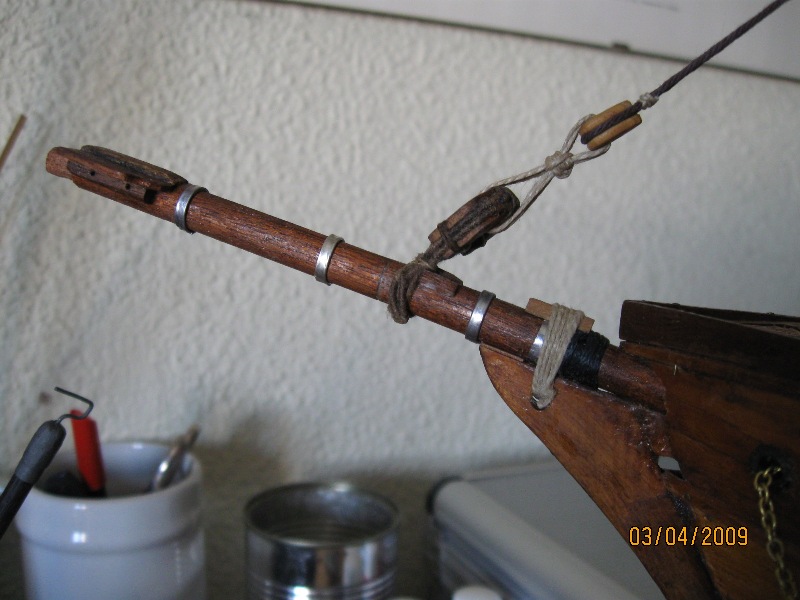

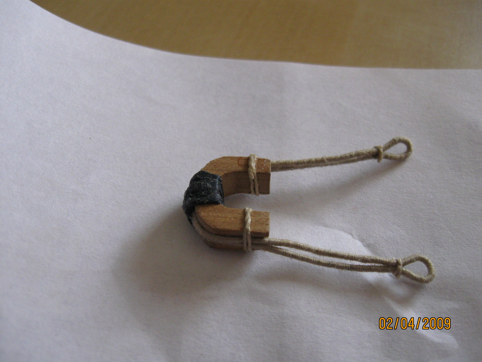

Estoy haciendo los branque y la verdad es que ando bastante perdido. Ramón en tu hilo del Husard he visto que son armatostes bastante grandes. Yo he procurado hacerlo a una escal parecida a la que hiciste tú pero no estoy seguro del tamaño Te pongo unas fotos de lo hecho hasta ahora para que me des tu opinión.
Gracias
Gracias

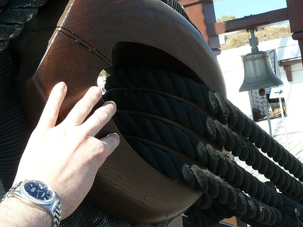

Creo que está bien...

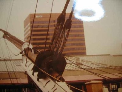

Cuando hice el húsar recuerdo que surgió la misma cuestión y para disiparla puese unas fotos que yo mismo hice hace varios años en Baltimore de una de las fragatas old ironsides.. (creo que era la Constitution). En la foto se aprecia un pedazo branque que deja chico al tuyo.
En efecto es una pieza muy muy grande
PD tal vez afinale un poco (no tan grueso)

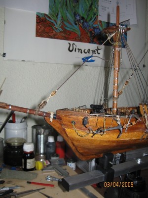

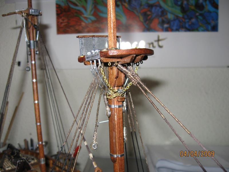

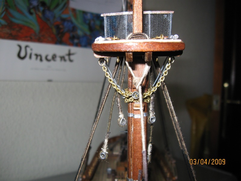

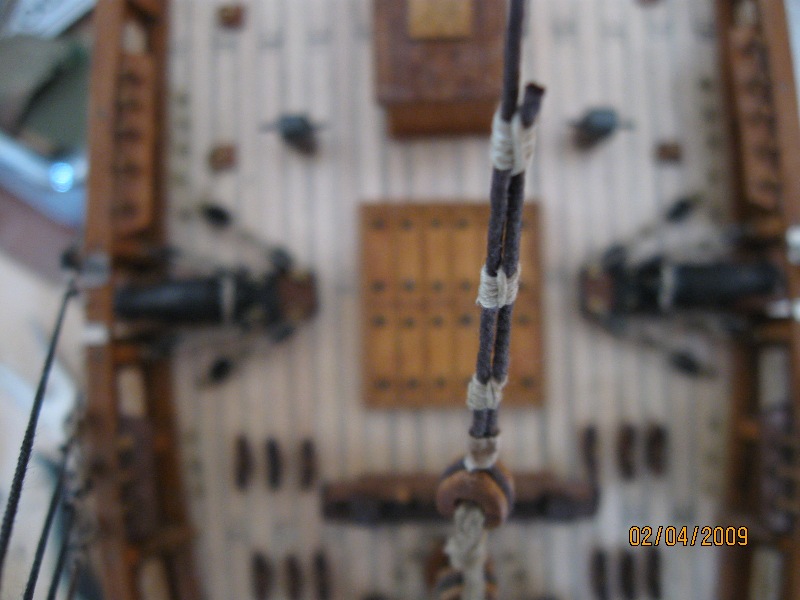

fraco ¿cómo determinas los colores de la jarcia? Jarcia fija negra y de labor marrón?

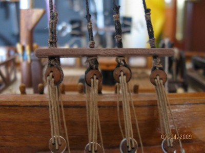

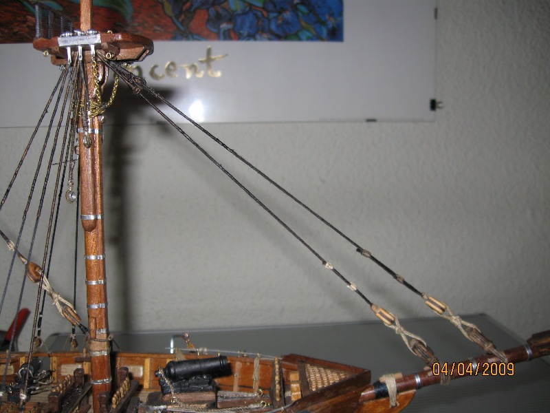

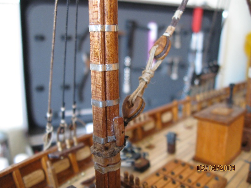

Esta es la foto a la que me refería relativa al tamaño del branque, es esta. Cómo puedes ver el tamaño es muy considerable y en proporción con los palos conforme a los tuyos y los míos en su día. Lo mismo es aplicable a las vigotas ciegas de los estays las cuales tienen un tamaño descomunal. Esto mismo he podido comprobarlo en diversas replicas reales, por ejemplo las de la Fragata Fernando II e Gloria son tremendas, te pongo tambien foto de una de ellas (y eso que es mas pequeña que las tuyas pues responden a un aparejo doble....). Esto son circunstancias documentadas y no ocurrencias.

JMolina de siempre tengo entendido que las jarcias fijas iban embreadas. En el Hussard el empleo en jarcias fijas de dos colores (que no debiera ser), es porque una vez hechos los obenques cuando fui a comprar cordel de un grosor superior no tenían negro, así que me decidí por este marrón oscuro que cuando lo embree (tengo la mala costumbre de hacerlo con el cabo puesto en su sitio), quedará relativamente oscuro. No tiene otra explicación. La jarcias de labor creo que no van embreadas, sería una faena tener que maniobrar con un cabo embreado.

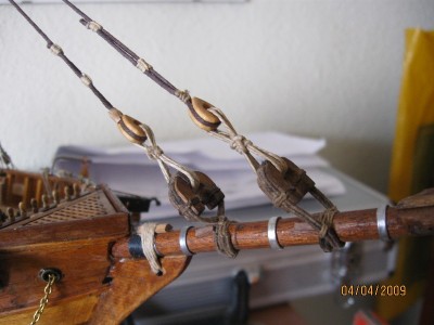

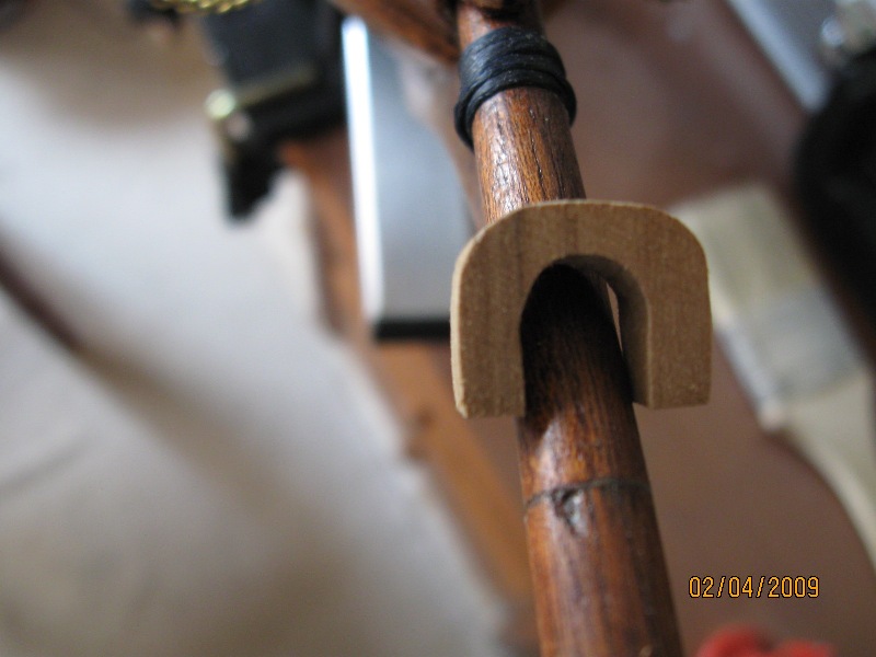

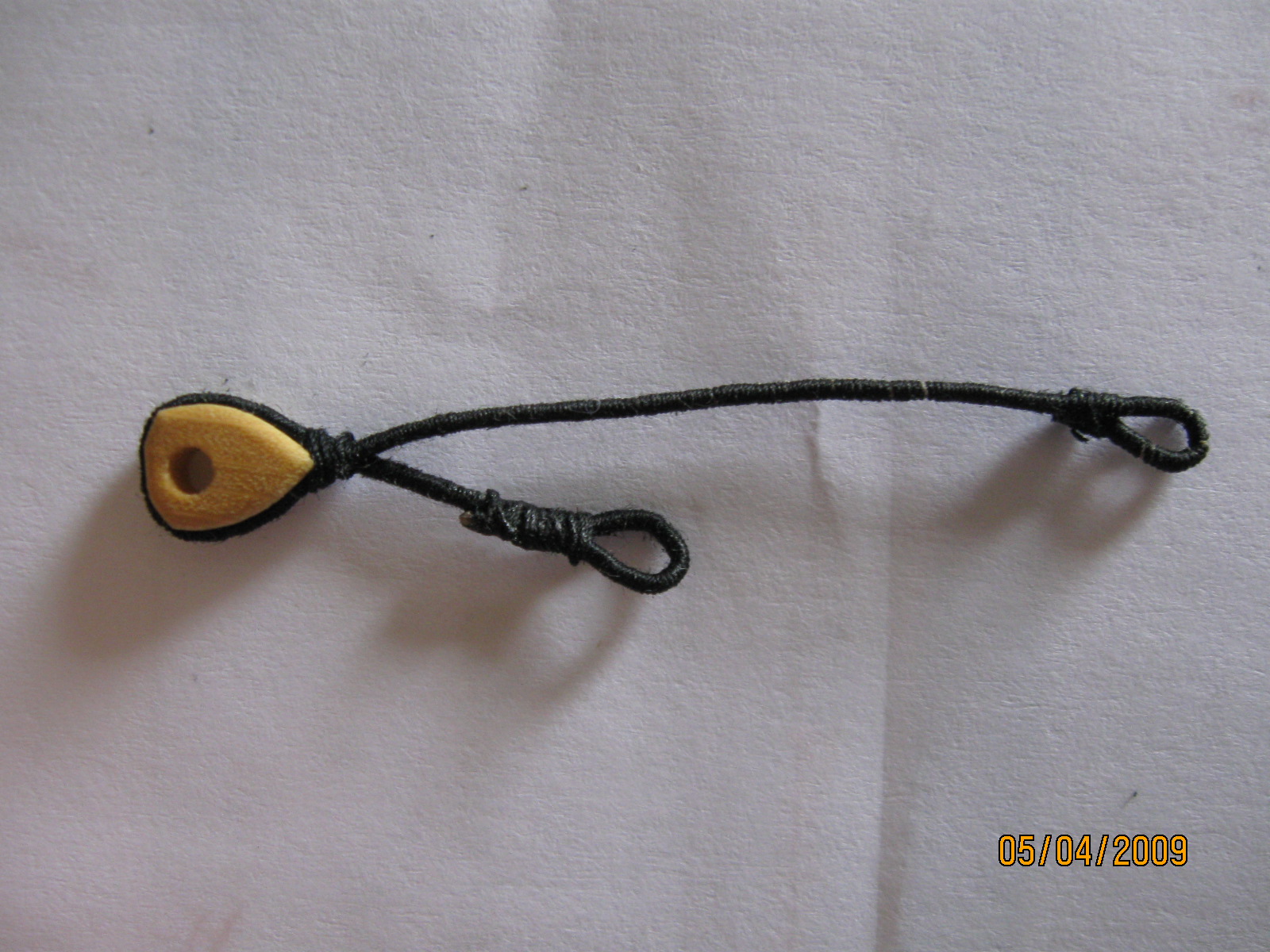

veo pequeño el ojo...metele una lima de cola de raton y haz el agujero ovalado
- fraco
- Mensajes: 1842
- Ubicación: Sevilla (España)
Gracias por el aviso.
