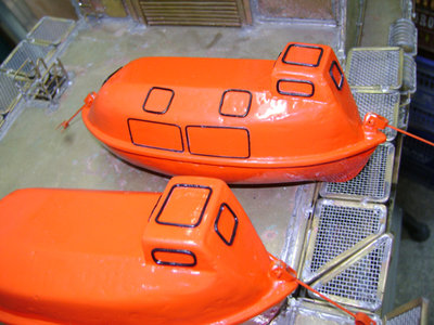

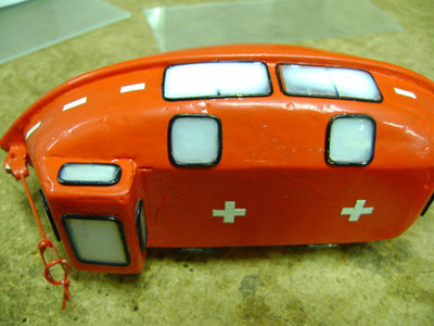

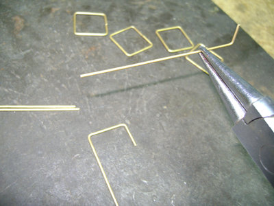

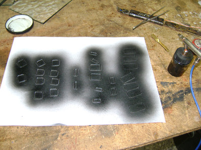

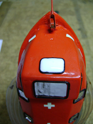

Ahora vamos con las ventanas de los botes salvavidas

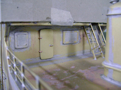

Como ya comente con cola se puede dar bastante realismo a los vidrios o plexiglas

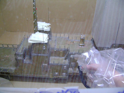

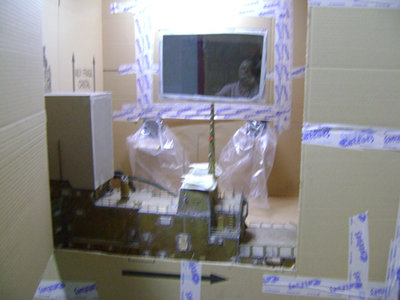

Una chorrada, pero muy eficaz, yo le llamo el "cajon", si, si, a secas, poque ya me direis si la "Macyivada" (este nombre es solo para los que tengan mas de 30), no es hacer un cajon de carton con dos orificios y sendas bolsas de plastico con un ventanuco y un vidrio corriente, todo esto pegado con mucha cinta, y ya esta. simple y eficaz, en los siguientes post vereis el resultado.

Bueno, pues a mi ya me tienes esperando el final de tu "chorrada", seguro que es de lo mas interesante.Gab escribió:Una chorrada, pero muy eficaz, yo le llamo el "cajon", si, si, a secas, poque ya me direis si la "Macyivada" (este nombre es solo para los que tengan mas de 30), no es hacer un cajon de carton con dos orificios y sendas bolsas de plastico con un ventanuco y un vidrio corriente, todo esto pegado con mucha cinta, y ya esta. simple y eficaz, en los siguientes post vereis el resultado.

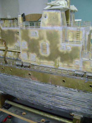

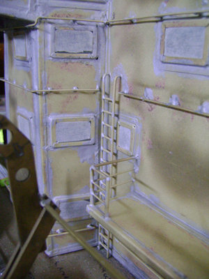

Hola gab, como te dije me vine a ver tu trabajo a ver como iba, jajaja y me lleve una sorpresa con ese artefacto que te armaste para arenar el barco, (yo tambien voy con el humor), jajaj, sinceramente pense que yo estaba loco pero veo que hay otros que el grado de locura y genialidad es mucho mayor, no puedo creer el trabajo que te estas tomando con esto.
Por favor comentame que presion estas usando en el soplete, estimo que debe ser complicado porque si pones mucha podes dañar los componentes delicados y si pones poca no sale la arena, bueno, estaria bueno que explicaras mas sobre esta parte que parece por demas interesante y si podes colga una foto de alguna parte ya arenada para ver como queda. Y tambien alguna de la "CAJA INFERNAL" por fuera, en la foto que colgaste veo como una ventana de observacion y se ve una cabeza o silueta humana atras, ese sos vos?.

La primera imagen donde dices que se ve un reflejo, es la caja vista desde fuera y el vidrio queda dentro y al fondo. Y la segunda es desde fuera a traves del vidrio.
He empleado como abrasivo corindon de grano 120 y la presion a 7 bares. La arena y el aire, ademas de literalmete volar, se gastan tambien "volando". Lo mas complicado ha sido ajustar el efecto venturi, pues entre el grueso de la boquilla del aire y del tubo en un principio no funcionaba bien. Tambien es importante no usar el abrasibo tal y como viene en el saco, pues esta muy compactado y le cuesta "chupar", es mejor volcarlo en un recipiente para el aspirado.
Axel, con los resultados obtenidos, pasan de ser una anecdota, a ser una herramienta indispensable en un buen acabado, al menos en lo que las soldaduras se refiere, pues iguala mucho los acabados. Si no lo ves claro, indicame que tipo de fotos necesitas.

Bueno, gracias por la explicaciones del caso, ha quedado claro y la verdad mejora mucho las soldaduras, por lo que veo va quedando una terminacion muy realista, digamos que el metal favorece a esto, una vez mas insisto lastima que va todo pintado.Gab escribió: Lo que no entiendo es eso de.... los botes de 10
Te hago una sugerencia ya que va a ir pintado, si podes hacelo con aerografo porque eso le va a dar una terminacion mayor similitud al real porque solo aplicas pequeñas capas de pintura, es complicado porque vos ya agregaste todos los detalles pero yo lo pintaria todo del mismo color y despues sobrepintaria las partes que van de otro. es una idea nada mas.

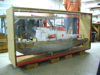

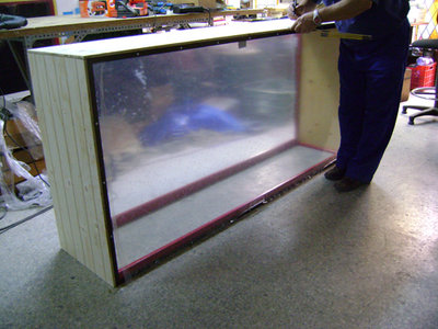

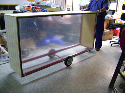

Como trasladar un "bicho inerte" de casi dos metros, con soltura por medio de una ciudad ???. No es una tarta que se pueda llevar en volandas.
Esta pregunta me ha asaltado hasta en sueños, de veras, he soñado con medidas y barcos dentro de toneles, he visto algunas fotos por la red, pero no era lo que buscaba.
Muestro un avance de mi idea, digo avance porque no puedo entretenerme en la red hasta que no termine "el carrito de los helados".
Esta idea me sirve como transporte, urna decorativa, banco de presentaciones o
una barra para la botadura, o unas copas con los amigos
, y como no para que este protegido de "agentes externos".
Consta de una base que se ajusta a un cuerpo protector, con solo cuatro tornillos. Unas ruedas centrales que se colocan a mano, para los traslados, y dos ruedas auxiliares para poder salvar obstaculos, como los bordillos de las calles, etc, y lo esencial, para poder poner todo el "tinglado" vertical y que permita meterlo en un ascensor. OJO , muy importante, esto solo cuando el modelo y todos los cacharros que lo componen esten bien sujetos, sino podemos hacer un destrozo considerable. Estas dos rueda no aparecen todavia en las fotos, ya las "colgare" mas adelante, y contestare a las dudas que puedan presentarse.

muy buena la idea del carrito, me encantan los barcos con esas medidas tan buenas, lastima que yo no disponga de espacio para poder hacermelos de esas medidas. Asi que me tengo que conformar con la patrullera de 1mt y el remolcador de 60cm.

Me encanta todo el proyecto, magnifico todo el trabajo que estás realizando, me quito el sombrero.
- Mensajes: 6496
Re: Hesperides, todo metal
buena vitrina para exhibidor y transporte, me imagino que entra por los laterales mas largos, pero fuera bueno la base de abajo una que quedara fija y mas arriba otra como con especie de corredera como la que tienen a los lados la tabla que sostiene el teclado en los escritorios para computador, cuando lo queremos afuera jalamos y cuando no la metemos, asi de pronto para limpiar o algo, te quedaria como mas facil,
